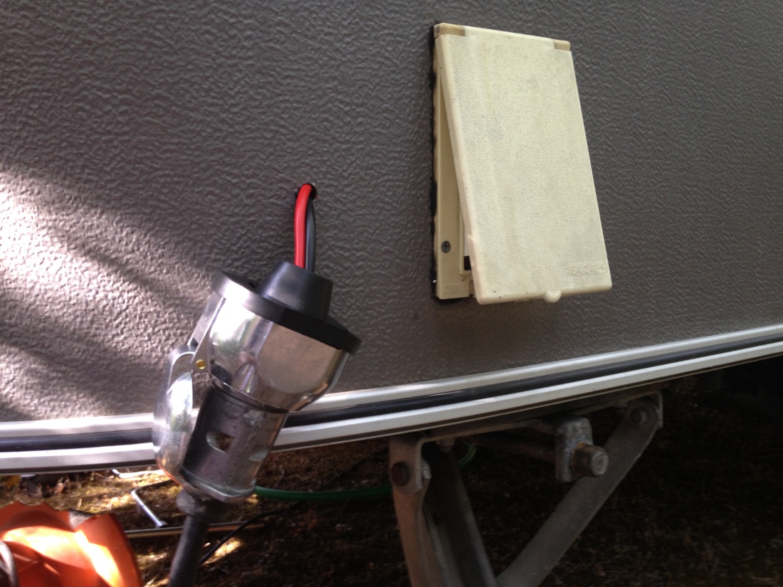

J’ai commencé à regarder d’un peu plus près le réseau 12v de la caravane, et j’ai trouvé que tout arrive sous la caravane dans un boitier rectangulaire dans lequel arrivent le câble de la prise 7 broches et le réseau 12v de la caravane.
Mais là j’ai une question :?: : comment relier le système 12v solaire au circuit 12V de la : eriba : ?
Je n’ai pas trouvé grand-chose comme exemples sur internet.
J’envisage 2 possibilités :
- Percer le plancher vers la prise d’arrivée 220V (à proximité de là où sera la batterie), débrancher les cables 12v qui vont vers le boitier sous la caravane pour les faire remonter par ce trou et les connecter au réseau solaire. Inconvénient : ils ne sont plus sur le 12v de la prise 7 broches, mais je n’utilise jamais le 12v en roulant. Avantage : je peux facilement mettre un fusible par ligne.
- Connecter mon 12v solaire à une prise 7 broches femelle que j’installerai vers le timon (et qui donne vers l’extérieur bien sûr). De cette façon, je branche la prise 7 broches mâle de la caravane soit sur la voiture, soit sur la prise femelle solaire nouvellement installée.
Et du coup...qui a déjà percé le plancher de sa : eriba : ? Il est en quoi le plancher ???
Qu'est ce que vous en pensez ?? vous avez fait comment / ou vous feriez comment ??

Bonjour à toutes et tous.
Comme je l’avais indiqué dans mon post précédent qui date de l’année dernière, j’ai réalisé mon installation panneau solaire pour être autonome en électricité, en choisissant de connecter mon 12v solaire à une prise 7 broches femelle extérieure installée sur le côté de la caravane.
La liste du matériel est dans le post initial, voici maintenant quelques photos

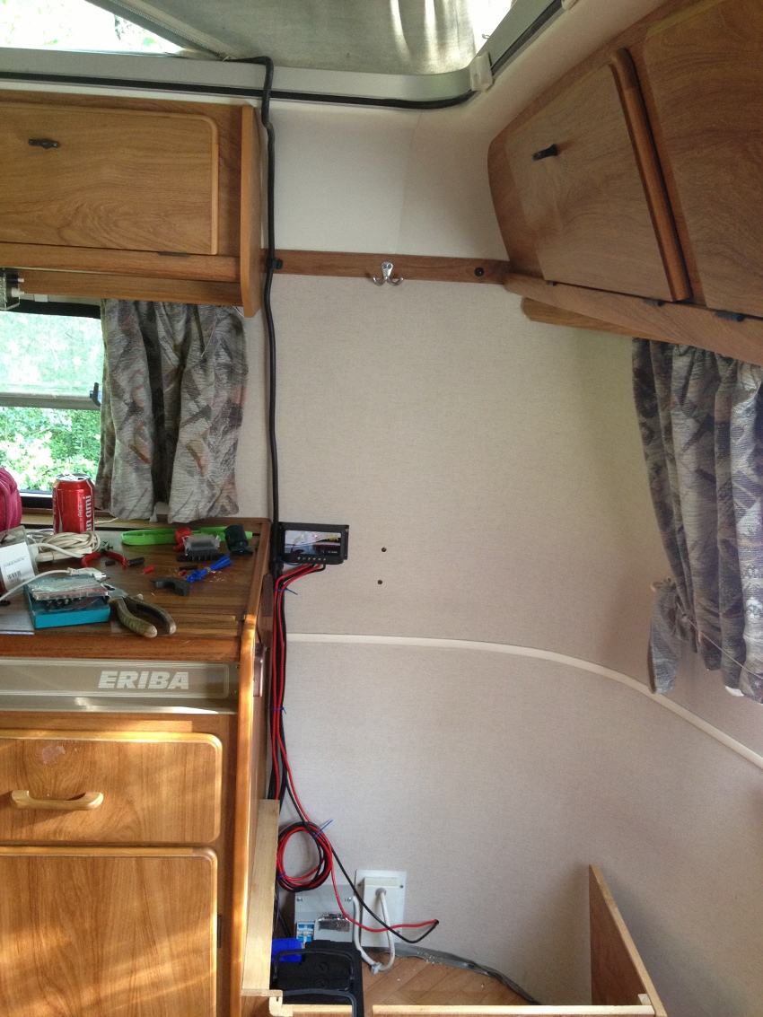

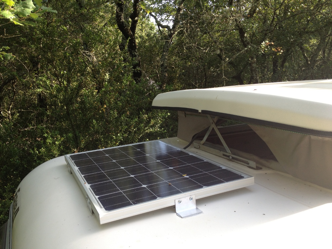

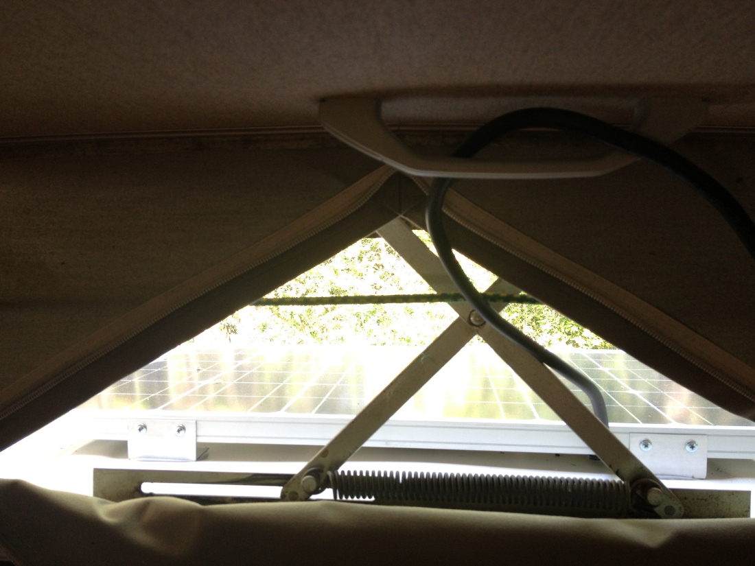

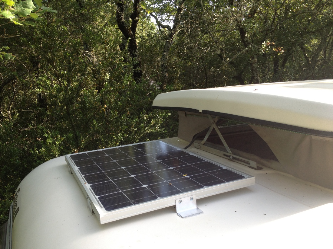

Le panneau installé sur le toit derrière le champignon. 6 morceaux de cornière alu vissés au panneau, collés au sika 512.

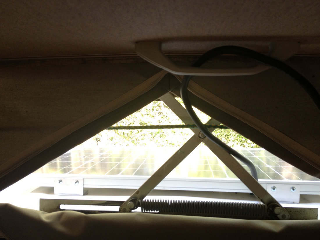

Le cable passe à côté du système de relevage du toit, et entre par l'ouverture zippée. La fermeture du toit n'est pas gênée car il passe là ou le joint du toit est absent sur environ 1.5 cm (on le voit sur la photo). L'avantage est de ne pas percer le toit.
cable vers l'intérieur
Entrée du cable

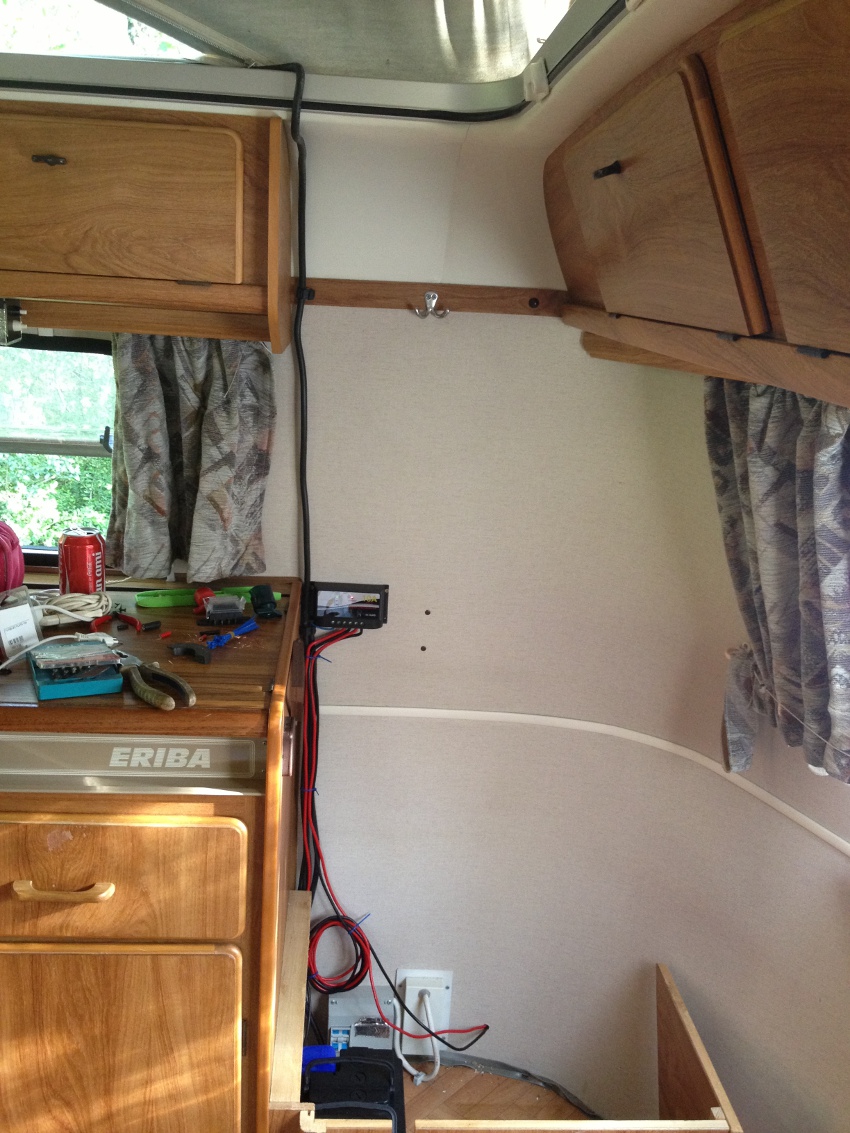

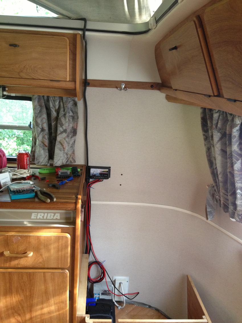

Ici on peut voir le cable qui descend vers le régulateur et le reste (un moulure beige est prévu pour cacher le câble), on devine aussi sur la droite les câbles qui traversent la paroi vers la prise femelle extérieure.

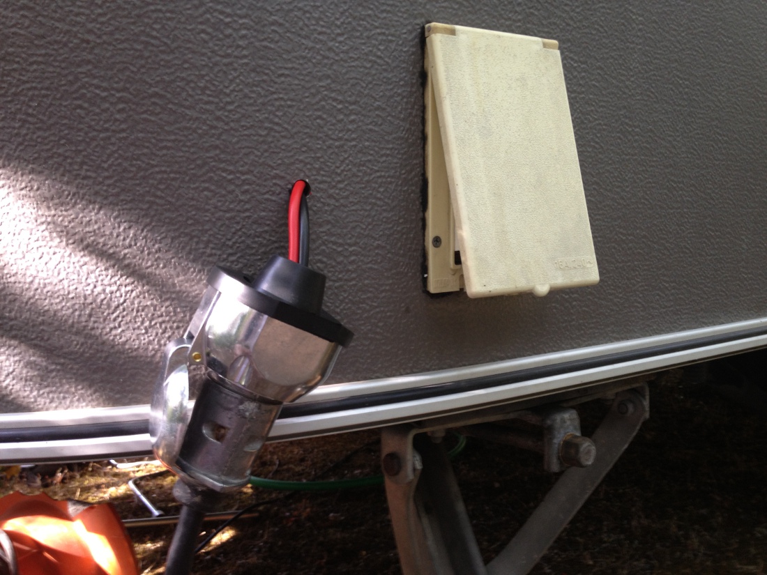

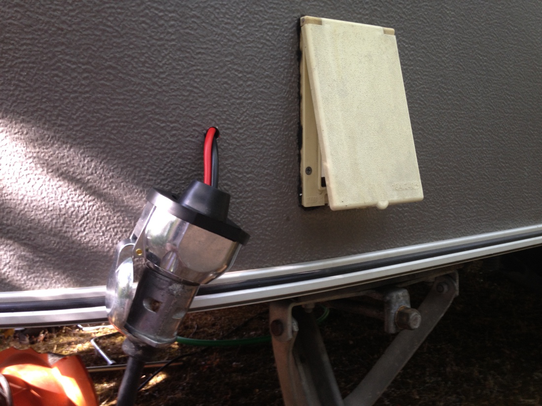

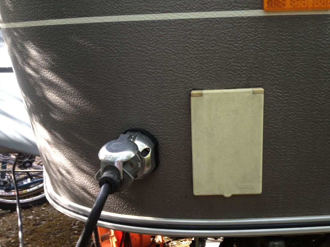

la prise extérieur en travaux
La prise extérieur en travaux

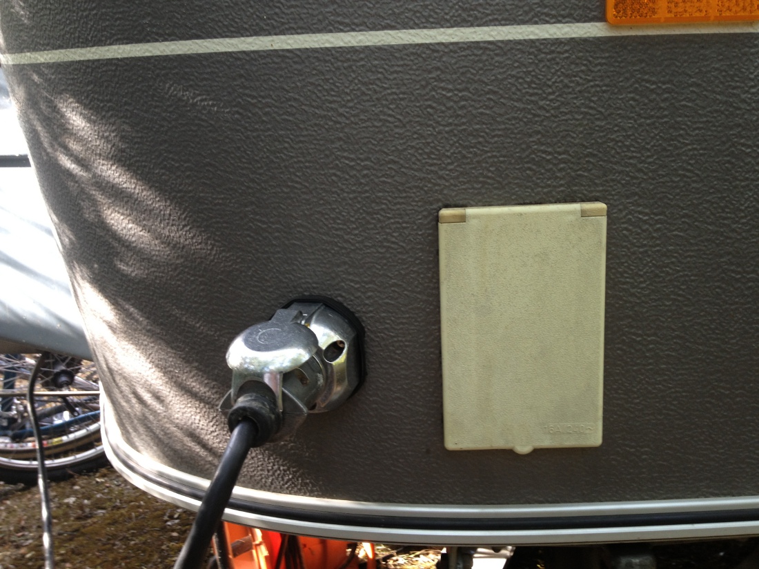

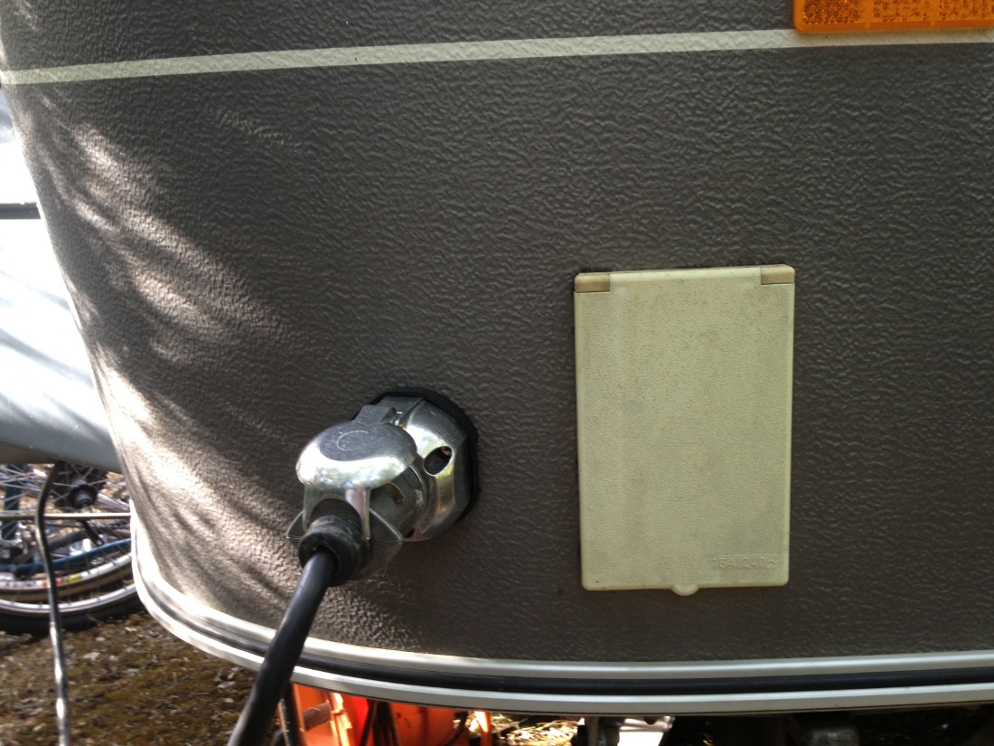

prise extérieur branchée
Prise extérieur fonctionnelle, sur laquelle vient se brancher la prise "générale" du timon de la caravane.
Je n'ai pas les photos mais j'ai aussi rajouté un prise 12v vers le régulateur et un autre prise 12v à l'extérieur vers le marche pied qui me permet de mettre un baladeuse 12v dans le auvent
Le budget est souvent un aspect important de ce type d'installation, donc voici le mien que j'ai essayé optimiser au mieux en fonction de mes besoins (ce que je veux dire c'est qu'il ne sert à rien de prendre un panneau de 200 w onéreux si c'est pour ne pas consommer l'électricité qu'il produit) :
Panneau solaire monocristalin 50 W + régulateur PWM (un MPPT aurait été mieux , mais plus cher) + Convertisseur pur sinus (les pur sinus sont plus cher mais les autres présentent un risque pour les appareil qu'on y branche) 300W = 170 euros TTC frais de port compris chez Rainbow-techs sur internet, site bien référencé dans les blogs de ceux qui aménagent caravanes et camping-cars.
-Batterie 75 Ah décharge lente = 85 euros chez Toulon Batterie
=255 euros en tout + du câble déjà en stock
Après un été d'utilisation, nous sommes très satisfaits de cette installation, elle nous sert à l'éclairage intérieur et extérieur, pompe robinet, chargement des appareils (ordi, app photo,..) plus besoin de branchement 220v au camping ou ailleurs, l'électricité en permanence sans soucis.
N'hésitez pas lancez vous !

- utile dans mon jardin pas besoin de rallonge pour me brancher à la maison.
IFFIC a écrit :- Combien de jours faut-il pour récupérer le coût de l'installation
(Surplus de séjour/branchement 230 dans un camping) ?
Je n'ai pas fait ce calcul car mon besoin était basé sur le côté pratique de l'autonomie
IFFIC a écrit :- La laideur de ces panneaux n'est-elle pas nuisible à la douceur poétique, et l'intégrité de l'Eriba?
Mon panneau n'est pas extra fin, mais je trouve pas que cela nuise à la belle !
