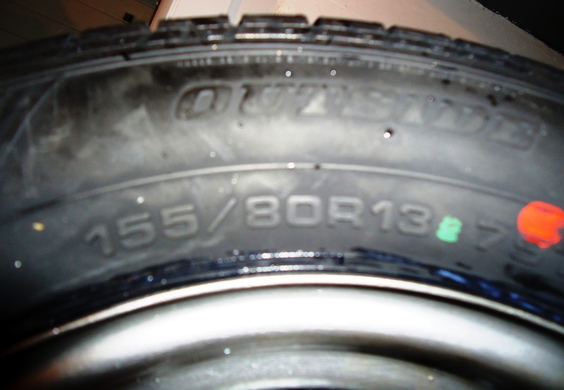

:super: bonjour moi j'ai monter des 155/80/13/79T chez speedy pour 130£ dispo en une semaine :mdr1:
pneu montée en 155.80.13.79T 2013 (3).JPG (84.84 Kio) Vu 11661 fois

79T c'est 437 kg par pneu et T 190 Km/h.
Perso pour ma : eriba : je prends des pneus XL (extra load=renforcés) 87T (545 Kg) pour être tranquille, car nous sommes tous en surcharge!!!
