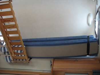

- dessous est remisé le plateau pliant, calé par les barres horizontales

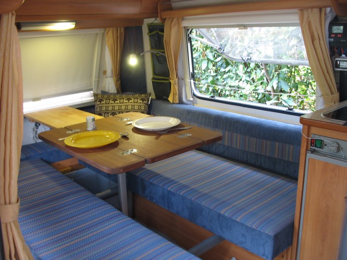

- le centre du plateau pliable est vissé dans la petite table
- plateau pliant fixé sur petite table (débord 20cm).jpg (37.71 Kio) Vu 9393 fois
- on entrevoit la grosse vis centrale, serrable à la petite cuiller!
- plateau pliant tournant pour accès facilité, utilisable en 2 tiers.jpg (38.76 Kio) Vu 9393 fois
- plateau ouvert.jpg (39.35 Kio) Vu 9393 fois

- consolide la fixation rail de table en roulant ou avec le plateau la journée (ou pour la position table inclinée)
- renfort arrière de table.jpg (37.98 Kio) Vu 9393 fois

Bien vu, donc ton plateau pliant et tournant se retire comme sur la dernière photo ou j'ai rien compris ?

oui, le plateau tient avec un boulon de 10mm qui prend dans un écrou inséré - insert en laiton - dans la table, sans serrer trop (manche de cuiller)-->pivotant.
un détail à propos du rail plastique (ici 30cm vissé sous le bout de table): plus long il y aurait plus de tenue latérale à l'autre bout de table quand on y ajoute le plateau déplié plus large (60cm);
pour cela, fixer une sorte de traverse à la table côté rail alu (avec un liteau dessous pour la jonction), de longueur 50cm env. sur laquelle un rail plastique de même longueur 50cm serait vissé.
