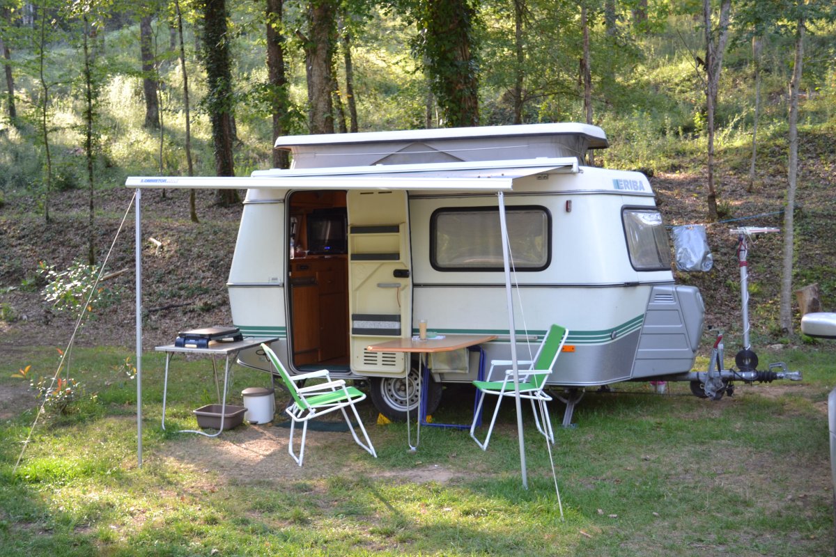

Ta boule d’attelage est un poil trop haute

Je vais à nouveau contrôler mais je dois me trouver dans le Maxi des normes.
Infos sur Forum a écrit :Rappel : Hauteur normalisée au milieu de la boule // sol ----> entre 36 et 42 centimètres
J'ai lu quelques part sur le "forum" que certains propriétaires abaissaient leurs : eriba :
Es ce le cas de ma Super Puck ????

Ce serait plutôt réhausse, surtout derrière un 4X4..... dont la boule au plus bas est encore trop haute.

bah voila une affaire rondement menée ; j'avais remarqué pour le chauffage ça peut se rajouter par la suite ; ou tout simplement un p'tit chauffage elec 1000W maxi ira très bien
vous avez du passer pas loin de chez moi ! et oui il te faut descendre ton col de cygne , la caravane étant à la hauteur normale

Mon attelage est un Brink de type nr2960 Lien vers image
Je vais regarder si je peux l'abaisser par adjonction d'entretoises (entre châssis et attelage) ... et me renseigner également auprès du garage Suz afin de savoir si il existe des cols de cygne forgés différemment.

Ce type de col de signe vaut plus de 500 € et pas certain qu'il existe en plus bas !

Attention aux Modifs :(
Abaisser ou surélever peut aboutir a de fâcheuses découvertes :
- hauteur du linteau de porte de garage ???
- hauteur seuil de porte si pente > ou < avant ???
- centre de gravité
Avec sa hauteur hors-tout de 2.02 m , certains arrivent à passer en classe 1 sur les autoroutes ( quitte à dégonfler un poils et regonfler à l'aire de repos suivante :] )
Favoriser une recherche d'équipements homologués sur le marché et oui , demander à Suzuki leur avis ( par écrit ).
Maintenant, dans la limite du raisonnable changer la taille des jantes :idea:

Ne disposant pas (encore) d’abri j’ai profité des quelques rayons du soleil dominical pour examiner d’un peu plus près notre 1ere caravane … et pas n’importe laquelle une : eriba : Super Puck millésime 1997
Eh oui ! Après une vie de travail, nous avons décidé de péter dans le Luxe. :fesse:
A mes yeux, la Miss me semble avoir bien vieillie. La corrosion du châssis ne me parait que superficielle :inlove:
Après l’exécution d’un brossage métallique j’en saurais un peu plus. Mais, chaque chose en son temps.
Par ce lien, je vous joins quelques : Photo : de notre résidence secondaire. La porte est ouverte. Avant d’entrer essuyiez-vous les pieds SVP. :mrgreen:
Vos avis, positif (de préférence) ou négatif (j’aime la franchise) seront les bienvenus.

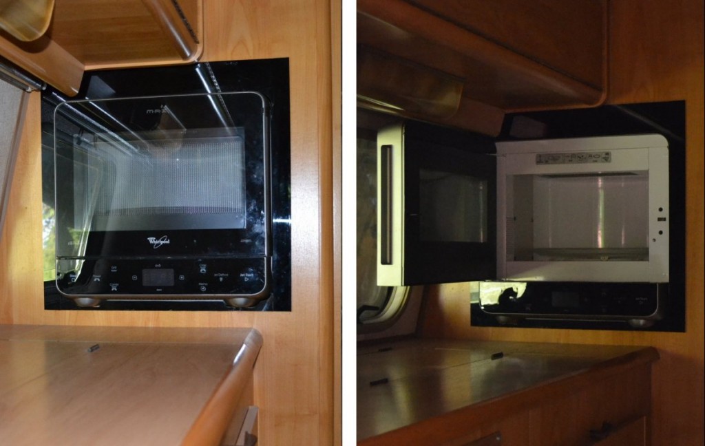

- J'ai installé ce four multifonction, mais je n'avais plus en mémoire la petite porte initiale.
- J'ai transformé les banquettes en "Clic-Clac" mais je n'avais plus en mémoire l'emprise de la table initiale.
Et c. et et c. j'en passe, car les cas sont nombreux!

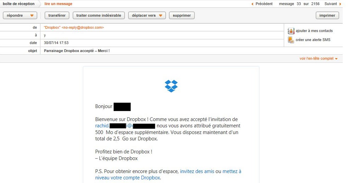

Cependant je tiens à signaler de faire attention à dropbox!!!
Je m'y suis abonné, car le volume de dépôt me paraissait particulièrement intéressant.
Constat:
Il prend la main quand on fait une copie d'écran
(Pas trop dérangeant, car il suffit de le fermer, mais on est quand même obligé de le faire pour coller ailleurs)
Ce qui est plus grave: C'est un spyware, et peut être une porte ouverte à un malware.
Il en va pour preuve copie jointe de ce Mail que j'ai reçu après mon inscription:
Diantre quelle surprise!!!! :rougefaché: :rougefaché: :rougefaché:
J'ai fait connaissance de Rachid (Domicilié à Marrakech) dans un Forum de programmation en Visual Basic où j'ai sévi pendant environ huit ans….
J'ai effectivement son adresse mail dans la liste de mes contacts perso enregistrée dans mon f.a.i.
Voici, en bref, le résultat de mes investigations:
- Je n'ai jamais parlé qu'en anglais avec lui en Mails perso, car son français est trop limité.
- Comme tu l'écrit correctement; il ne peut pas s'agir de lui ayant usurpé une identité.
- Il n'a jamais entendu parler de Dropbox, et d'autant plus l'utiliser. (Of Course!!!)
- Le dernier mail que je lui ai envoyé date de plus de six mois!
Il y a de quoi s'interroger… N'est-il pas?
