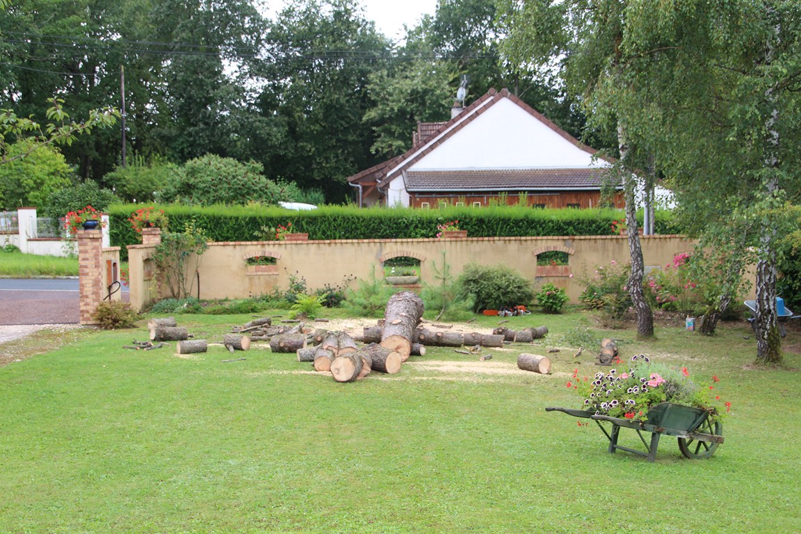

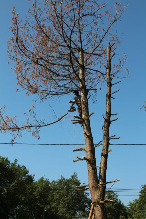

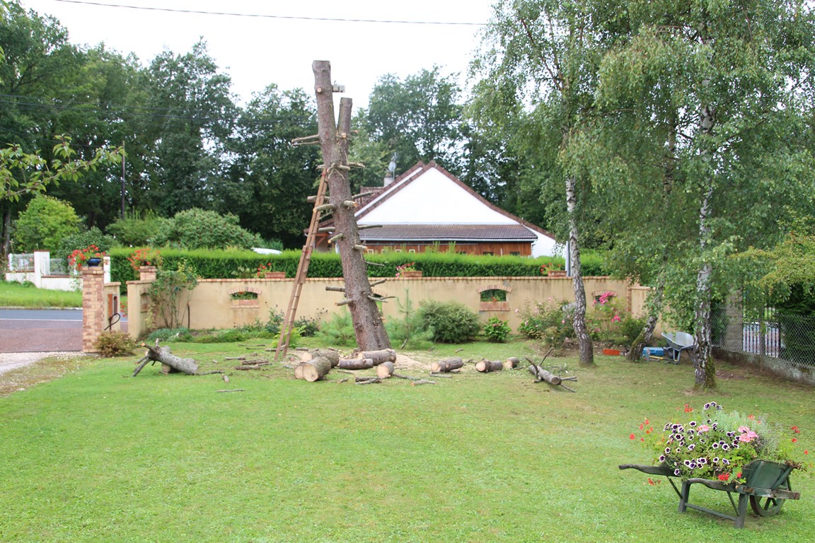

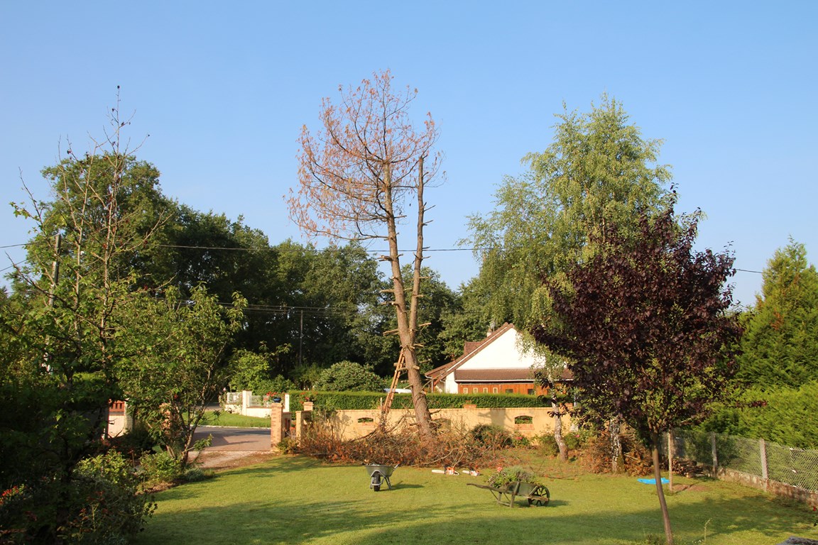

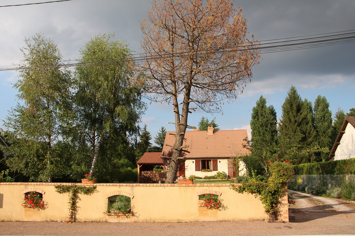

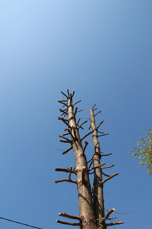

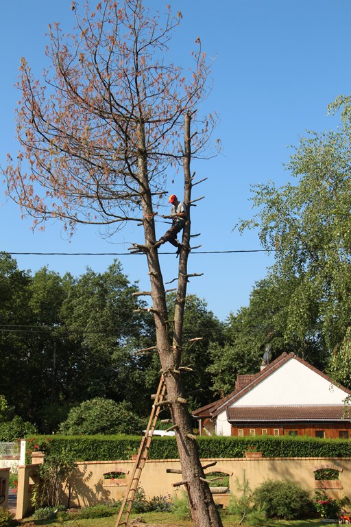

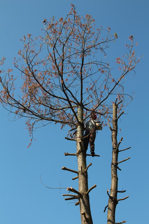

Je n'ai pas la prétention d'hêtre à la "hauteur" de Landeriba quoique sur ce coup? Nous avions un Pin planté il y a environ 30ans http://www.plantyfolia.com/fiches161-175/page4.php
Il avait déjà beaucoup dépéri ces dernières années, je l'avais déjà un peu étêté , contraint et forcé j'ai dû le couper, action!!

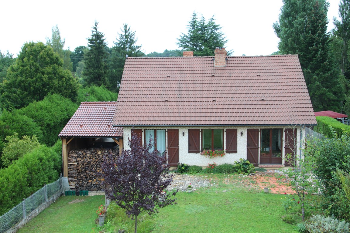

Deux petites stères de bois (chauffage gratos) et une belle poutre qui servira plus tard.

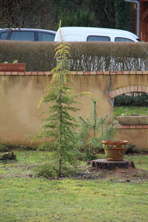

vue dégagé pour un certain temps, j'ai planté un cèdre doré
http://www.mesarbustes.fr/cedrus-deodar ... MZ_hP6G_vM
Celui-là je ne serais plus là pour le couper... :nonon:

Beau boulot!!!Et il y en a encore derrière la maison!!! :mdr3: :mdr3:
Messages : 20716
Re: BINBIN dans ses œuvres
:super: :super: :super: :super: Même pas peur :(
L'homme descend du singe et Binbin de l'arbre :ange: :mdr1: :mdr3: :mdr2:

Oops!!!! :roll: :nono: non, pas que l'arbre. :o :pleur4:
Vive la FranceImage
Un petit côté ouistiti pour grimper aux arbres. Heurusement : sos : :nonon:

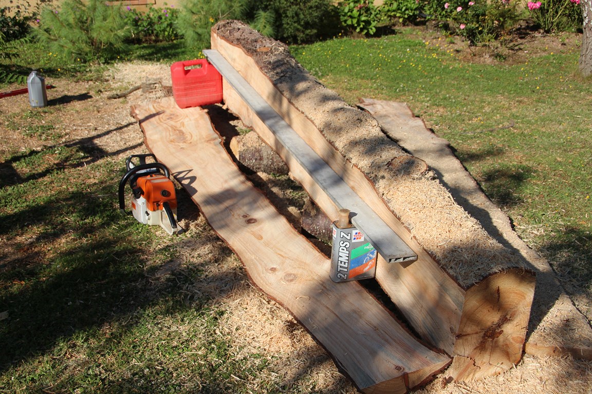

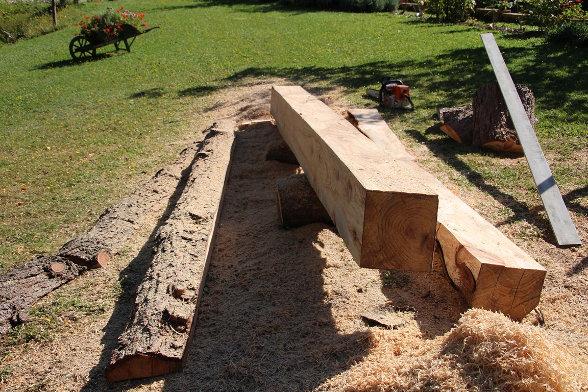

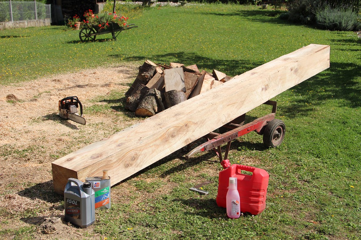

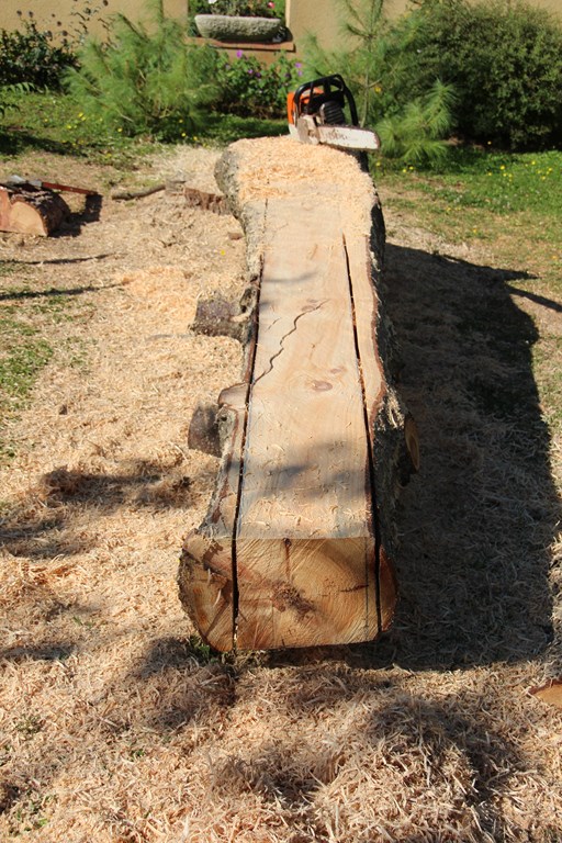

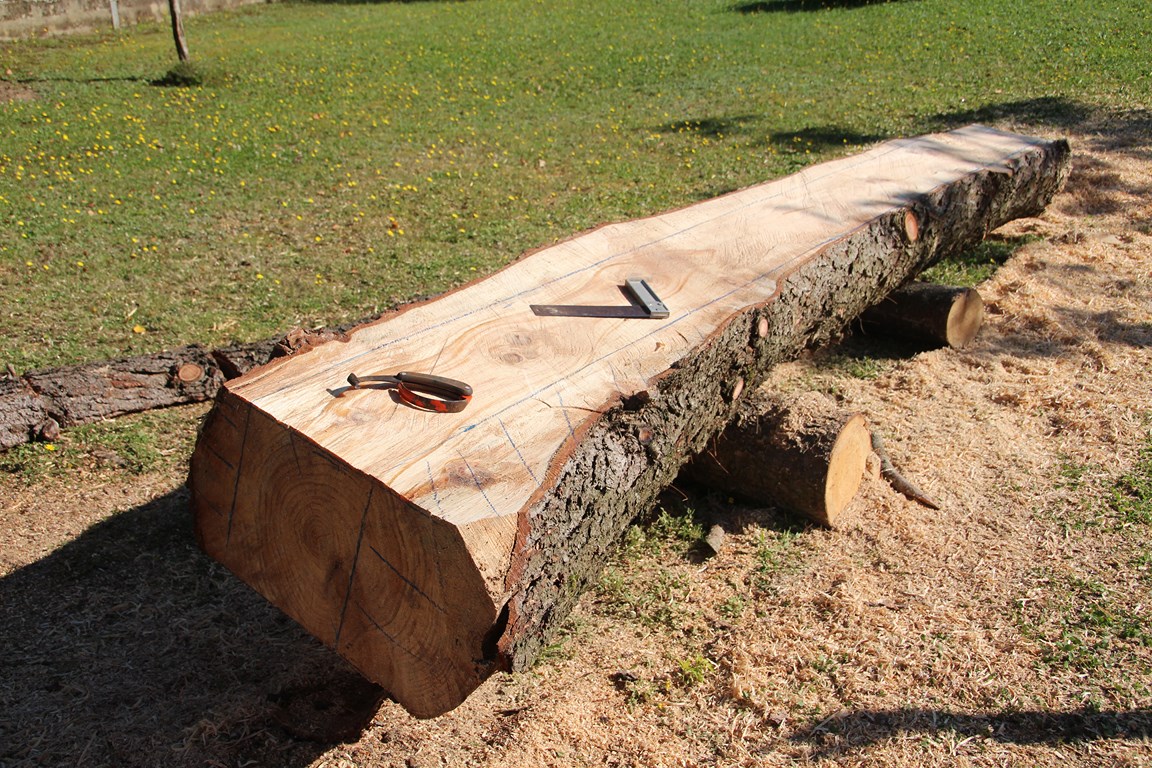

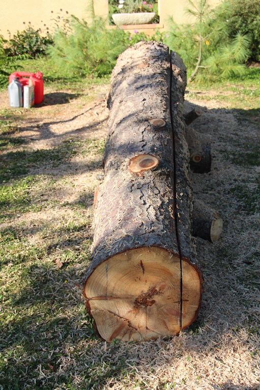

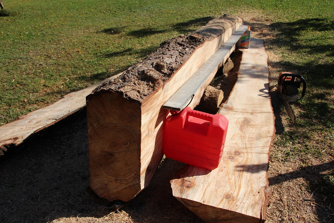

Oui, :idea: ça manque un peu de détails pour la réalisation de la poutre, je sais qu'il existe des systèmes en vente (gruminette) pour adapter une tronçonneuse et faire du sciage de long.... :gene3:
Messages : 11961
TE!! TE!! Land, non pas de Gruminette, oui je connais (j'ai pas les moyens hi hi :nonon: ) Fait "à main levée" avec une tronçonneuse "Sthill".
Pour Gilles, élagage et coupe à hauteur avec ma Sthill 190, tronçonnage avec ma Sthill 260.

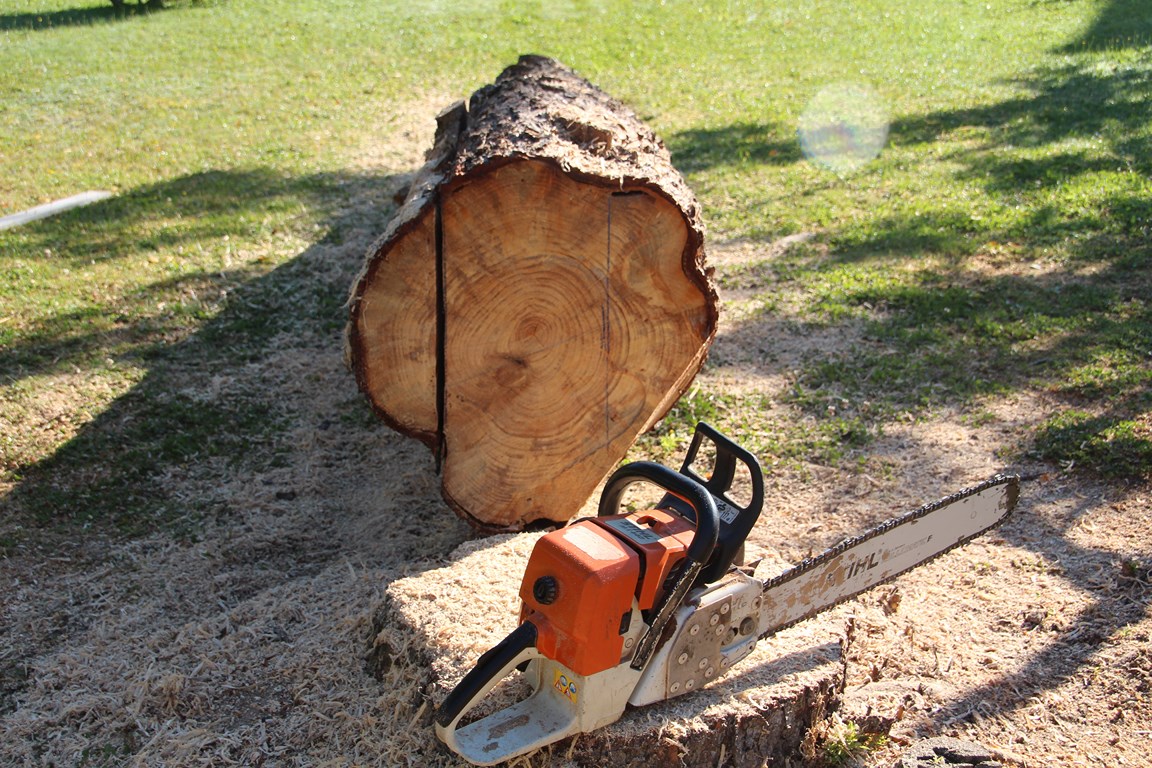

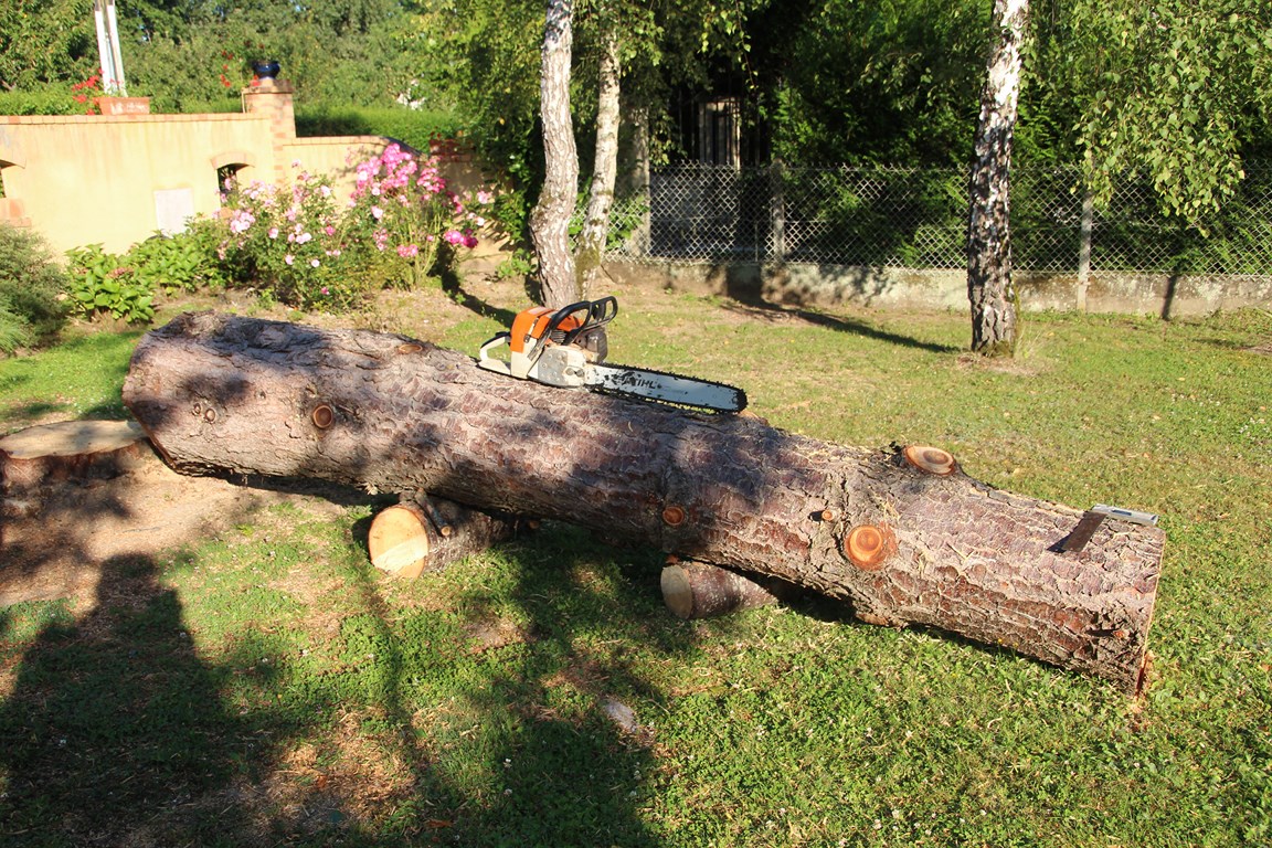

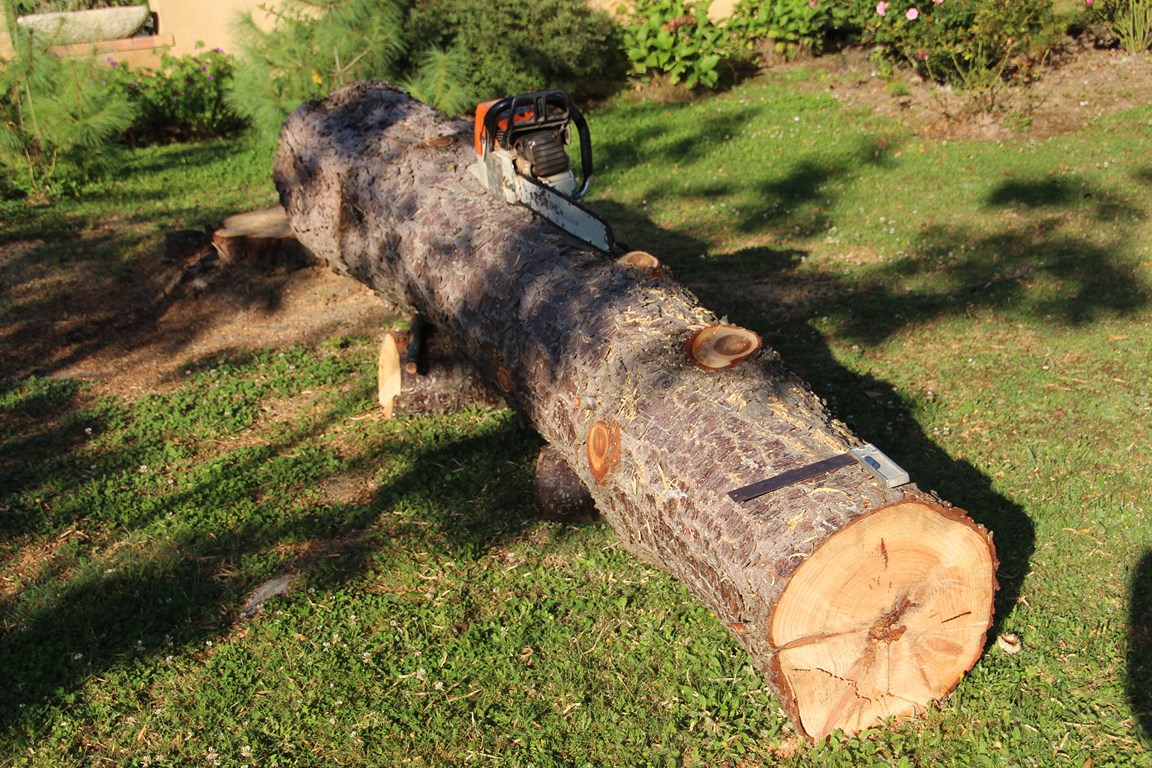

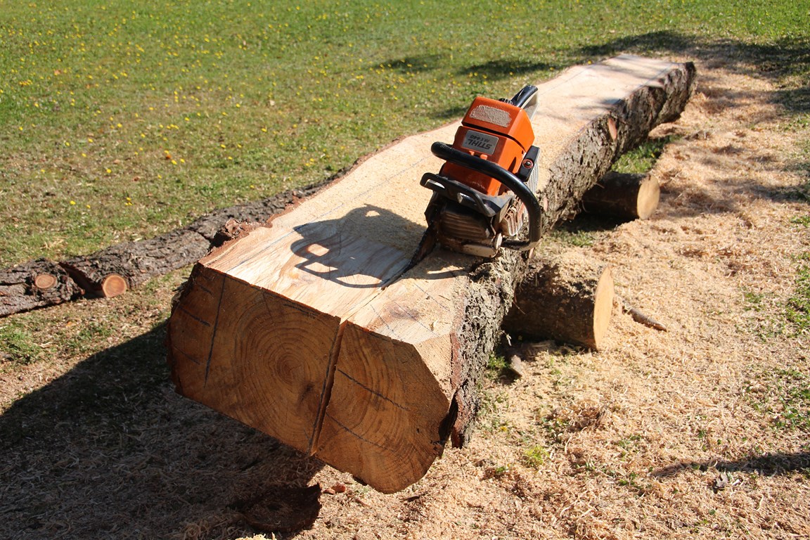

Le débit de la poutre, je l'ai fait avec une Still ? 450? il me semble, je ne sais plus, c'est une tronçonne à mon ami Pierrot.
Chaîne spéciale angle d'affûtage 10°, sur les normales ça doit tourner autour de 30° environ..
C'est relativement facile, il faut au préalable tracer à la règle et s'abstenir de boire pour suivre le trait, essayez c'est fastoche :hehe:
Les détails pour J-P.....

Dis Benjamin! Sur ta dernière photo ton pin graffiti et ton cèdre doré ne sont-ils pas plantés un peu serré????
Messages : 11961
En fait J-Paul, le pin "graphity" est un "petit" de celui que j'ai coupé ( il y en a 2 autres), chez nous tout pousse. J'en ai trois à caser (je donne) Michelle n'en veux plus des graphitys et je ne veux pas les arracher pour les jetter :pleur4:

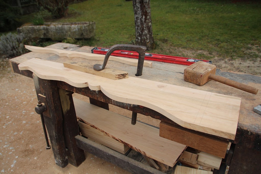

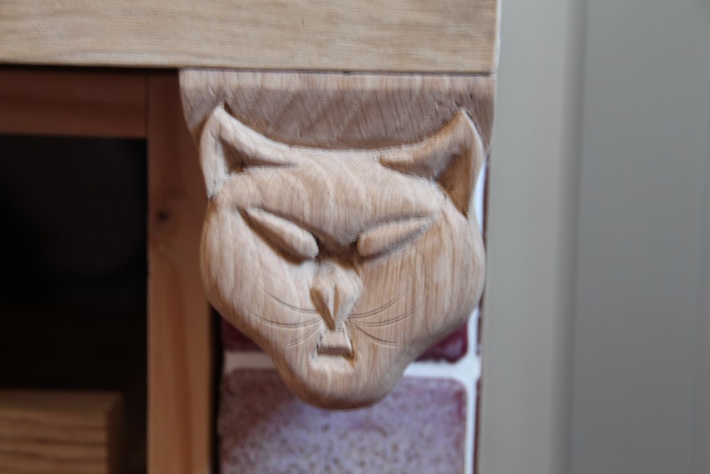

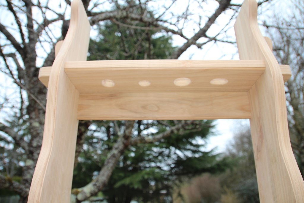

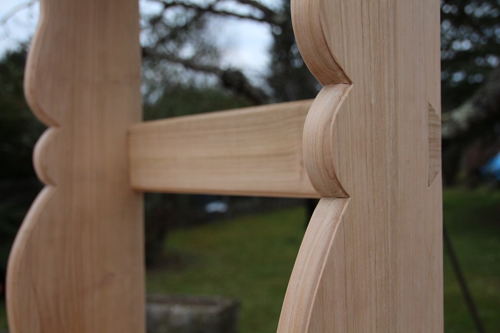

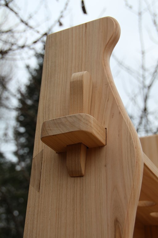

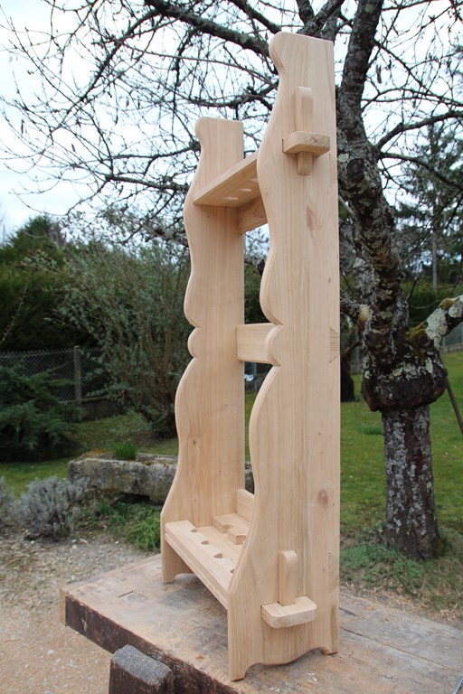

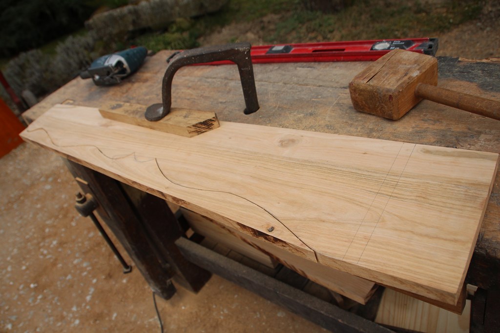

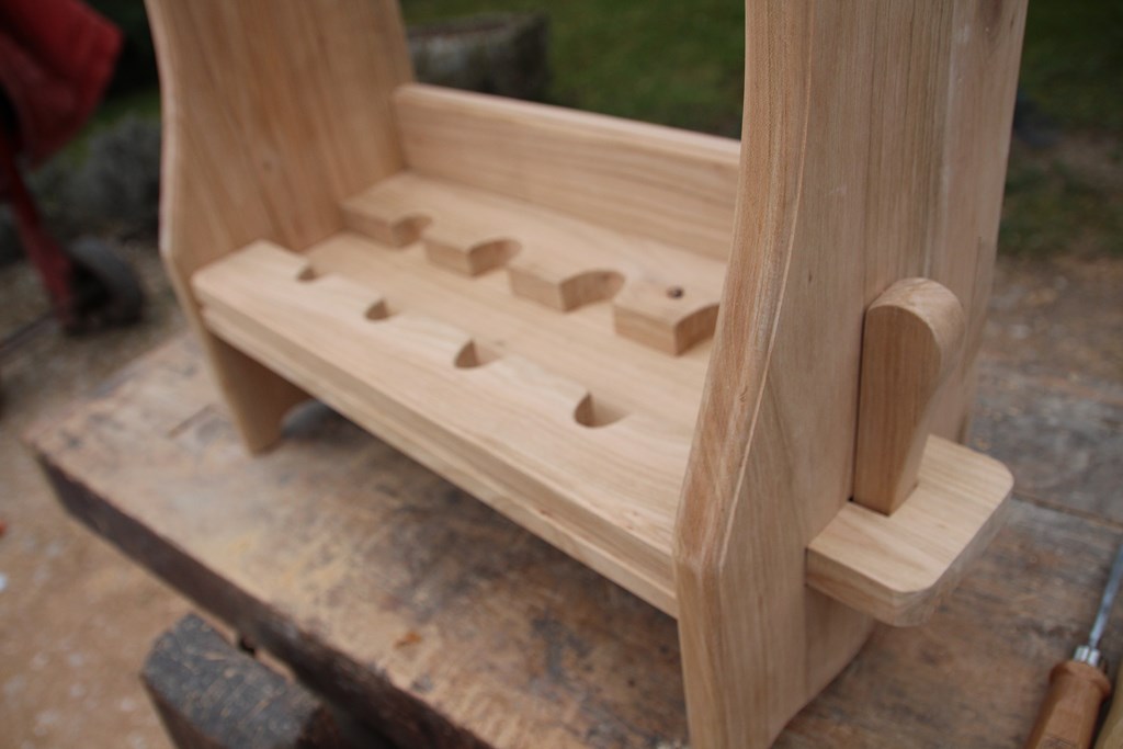

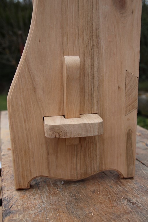

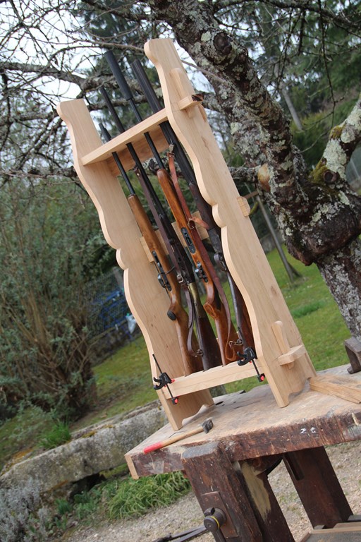

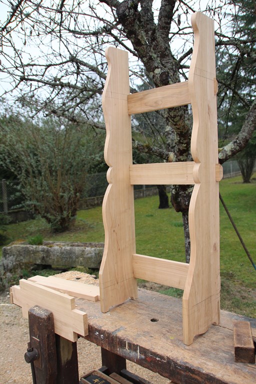

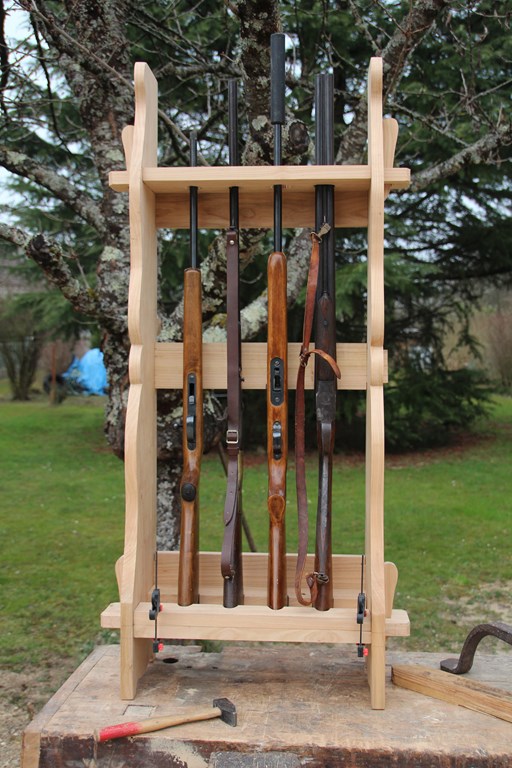

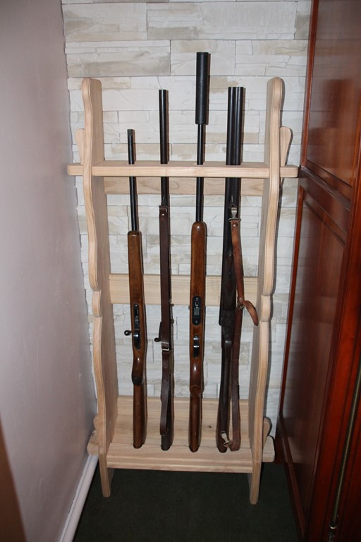

Bon c'est pas pour moi, mon ami Pierrot (voisin) m'a donné 3/4 m3 de merisier, il avait envie de çà
Action
portefusils 004 (Copier).JPG (139.25 Kio) Vu 14426 fois
portefusils 005 (Copier).JPG (159.63 Kio) Vu 14426 fois
portefusils 006 (Copier).JPG (160.02 Kio) Vu 14426 fois
portefusils 009 (Copier).JPG (147.35 Kio) Vu 14426 fois
portefusils 011 (Copier).JPG (166.99 Kio) Vu 14426 fois
portefusils 012 (Copier).JPG (98.97 Kio) Vu 14426 fois
portefusils 014 (Copier).JPG (103.16 Kio) Vu 14426 fois
portefusils 015 (Copier).JPG (94.2 Kio) Vu 14426 fois
portefusils 021 (Copier).JPG (138.52 Kio) Vu 14426 fois
portefusils 024 (Copier).JPG (83.92 Kio) Vu 14426 fois
portefusils 025 (Copier).JPG (160.8 Kio) Vu 14426 fois
tiens le parement "fausse pierre" travail commun...
portefusils 026 (Copier).JPG (100.08 Kio) Vu 14426 fois
un tiroir à venir, mais entre temps je vais finir la SDB, mimi euh? :snif:
salle de bain 002 (Copier).JPG (86.32 Kio) Vu 14426 fois

Benjamin tu triches! Les moulures à la toupie, les queues d'aronde à la ruban.....etc,etc :P :P Fait nous des photos de ton atelier :mdr1: :mdr1: :mdr1: :mdr1:
Beau travail ; content de voir que mon "retraité" a repris très activement du service :D :hehe:
Messages : 11961
jpmfr-comtois a écrit :Benjamin tu triches! Les moulures à la toupie, les queues d'aronde à la ruban.....etc,etc :P :P Fait nous des photos de ton atelier :mdr1: :mdr1: :mdr1: :mdr1:
Bjr Jean Paul
Je n'ai pas de combinée :pleur4: , pas de ruban :pleur4: , atelier de plein air, outils portatifs de chez Lidl (défonceuse) scie circulaire (hitachi) ponceuse à bandes (ryobi), rabot élect ? ( le reste "con la mano") apprentissage d'un beau métier à l'établi....en l'occurrence celui que Marcel m'a fait cadeau :merci: , il ne chôme pas en ce moment.

Je pensais qu'il fallait une armoire "blindé" avec serrure pour entreposé des armes ( courtes ou longues).
Les 22 sont déclarés n'est ce pas...... :malin1: :malin1:
Sinon beau travail, dextérité et agilité, pour la grimpette et de découpage de la poutre .

Tous ces fusils... c'est pour accueillir qui ? :diable: :diable: :diable: :diable:

Benjamin j'ai découvrir avant vous, vraiment aucune scie circulaire ou ruban ? :ghee:

félicitation pour ce très beau travail avec juste quelques outils "amateur"
Messages : 6104
"Amateur " pour les outils ! ! mais lui c'est un pro de chez pro ! !
