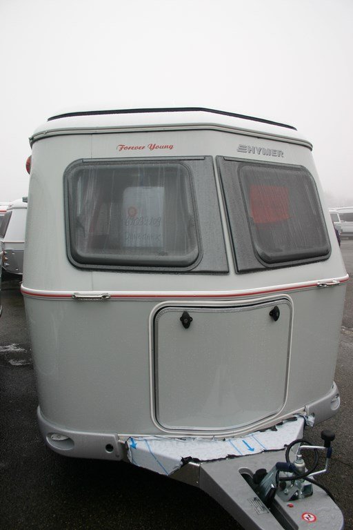

Je viens de casser une des fermetures du coffre à gaz de mon erba troll 542.Quelqu'un aurait-il éventuellement une adresse à me communiquer pour recommander l'ensemble de la serrure.
Vous remercie beaucoup de votre aide....j'ai les boules

Posté : dim. 14 mars 2021 17:54
par LANDERIBA
Ça ressemble à ça ???
https://www.narbonneaccessoires.fr/nos- ... 35152.html
Ce doit se trouver chez d'autres à plus petit prix, pourquoi pas demander à Cernay à l'Atelier du Véhicule de Loisirs ???

Posté : dim. 14 mars 2021 20:03
par eribabinbin
LANDERIBA a écrit : dim. 14 mars 2021 17:54 :hello:
:hello: J-Pierre, je pense que ç'est la même que sur les 530 FEY (j'ai vérifié sur la toile) celle-ci
eriba 160109 031 (Copier).jpg (61.93 Kio) Vu 7140 fois
Oui voir avec Cernay
