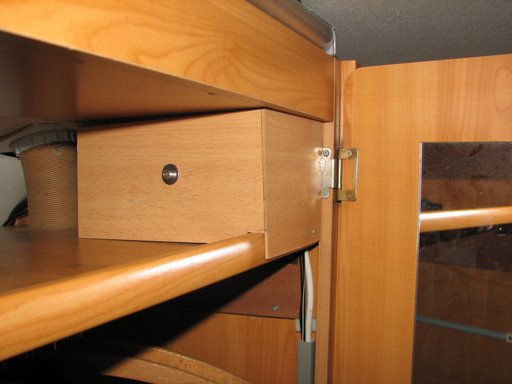

Churchy membre d' ETC Forum a intégré un poste auto-radio lecteur CD dans l'armoire de son Eriba.
Mais là ou cette installation est réfléchie, c'est à l'intérieur ou un doublage plaqué en contre-plaqué mélaminé et avec une serrure.
Faible protection, mais certainement suffisante pour décourager. :super:
Par contre, au niveau ventilation, il serait peut-être bon de prévoir quelque chose.

Oui effectivement, je pense qu'un peu d'air pourrait lui faire du bien... Au fait où as t'il pris le 12V continu ?

Désolé ,mais moi je vois plutot une simple vis "6 pans creux" ou vis dites "allen" qu'une serrure !!! :shock:
Mais c'est propre ,effectivement peut-être un peu enfermé ,surtout quand le chauffage fonctionne ! :0

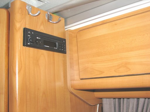

Voilà mon installation....pour ceux que ça interresse .
La ventilation est assurée par une série de tous de 10 sous le caisson au fond , et deux ouies d'évacuation de 30 sur les côtés à l'arrière et en haut (cachés par le bandeau).
L'alimentation se fait en direct sur la batterie auxiliaire (avec un fusible au départ).
A noter, il y a une prise jack sur la façade, ce qui permet de connecter un balladeur, une petite télé LCD, et de bénéficier ainsi de l'ampli de l'autoradio pour la qualité du son.

merci mais pour la pose de l'antenne, tu as été obligé de dégarnir le toit ? et la sortie du câble ? dans le placard ?
Re: Pose d'un autoradio CD
Posté : dim. 15 févr. 2009 19:18
par deblec06
La sortie du câble est dans le placard de pavillon.
Pas besoin de dégarnir, il m'a suffi de faire proprement une entaille en croix avec un cutter, enlever quelques cm2 de mousse pour pouvoir visser l'écrou.
Le câble ne gêne pas, car il sort juste à la verticale du cloisonnement.
De là, petite goulotte plastique adhésive dans le placard jusqu'à l'autoradio...
