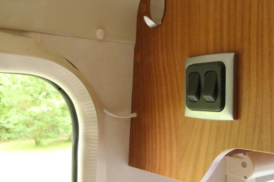

J'ai neutralisé le 220V pour pouvoir me servir de l'interrupteur, au demeurant bien placé pour allumer de la cara ou de l'extérieure.

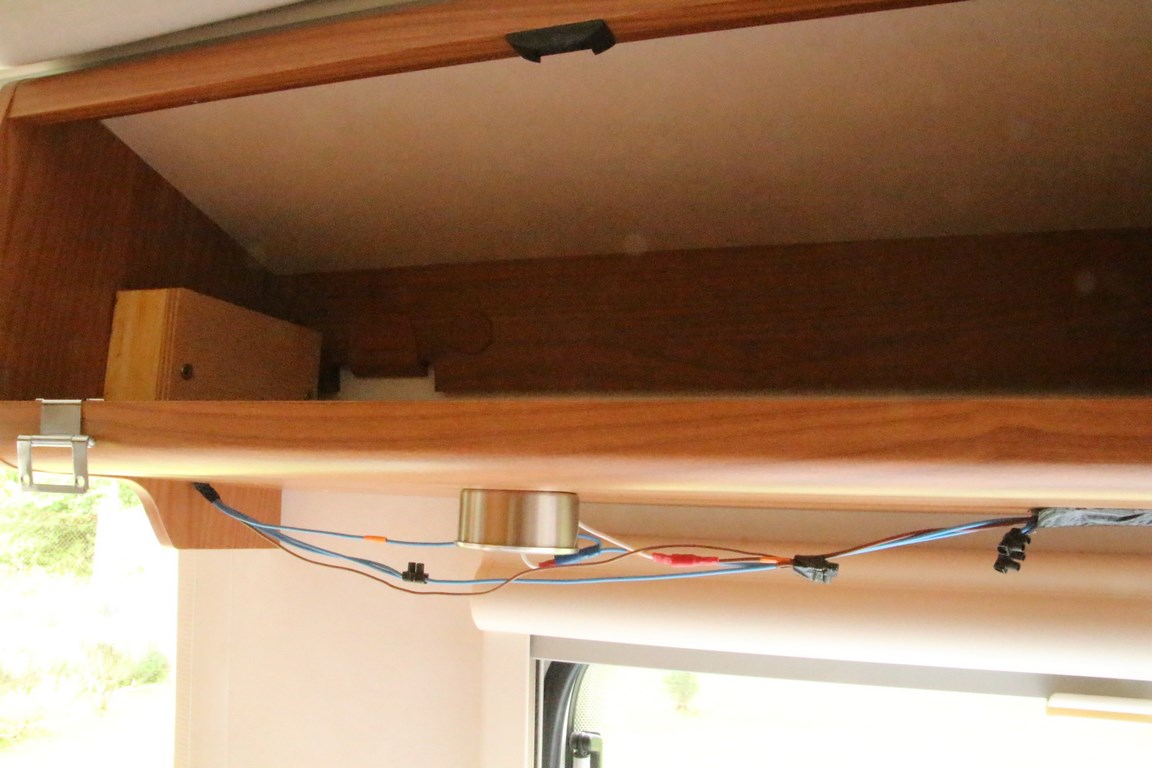

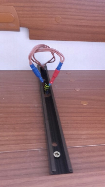

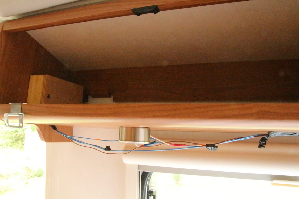

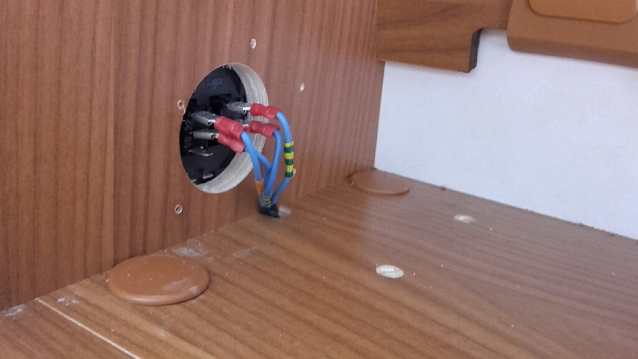

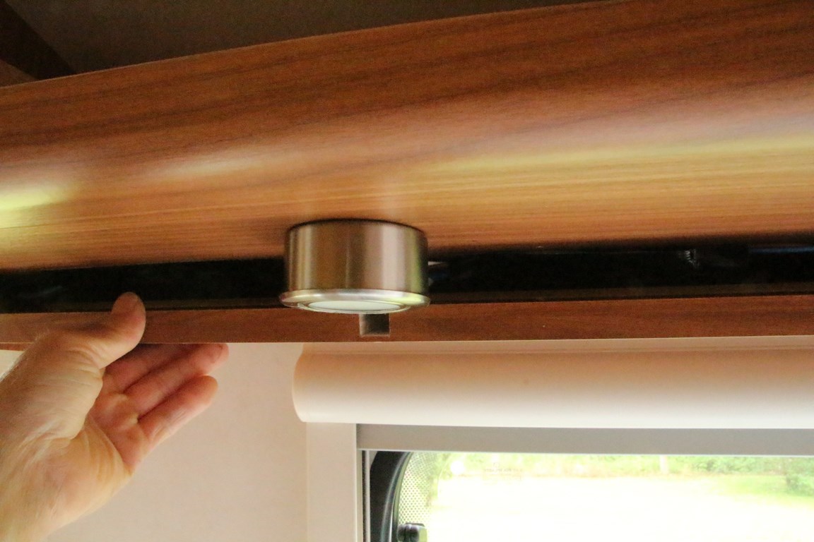

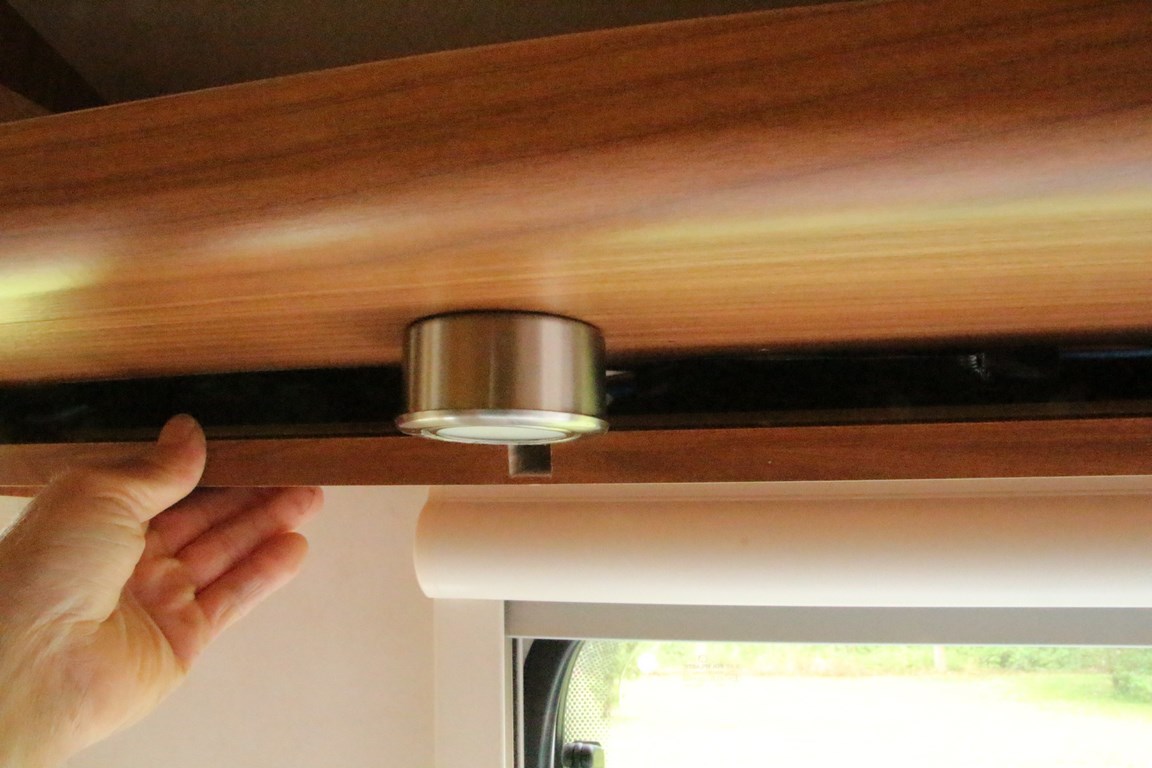

Démontage du bandeau rail sous meuble haut (au-dessus plaque gaz/évier) pour accéder au câblage d'origine, repiquage sur l'alim spots de ce meuble.
Il faut dévisser aussi ce conduit en PVC (alim 220V ext) pour accéder à une vis.
20180502_154846_resized (Copier).jpg (41.84 Kio) Vu 13530 fois

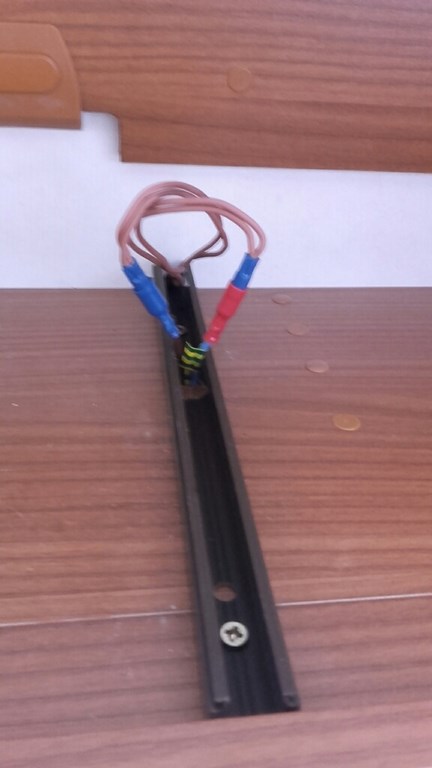

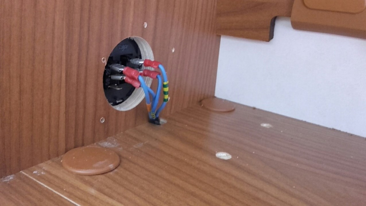

repiquage du 12V sur les spots, neutralisation du 220V

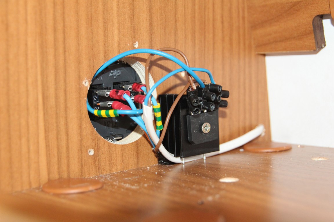

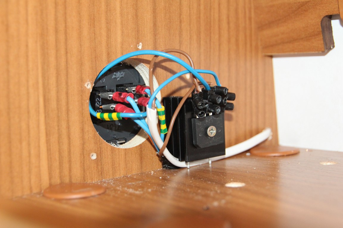

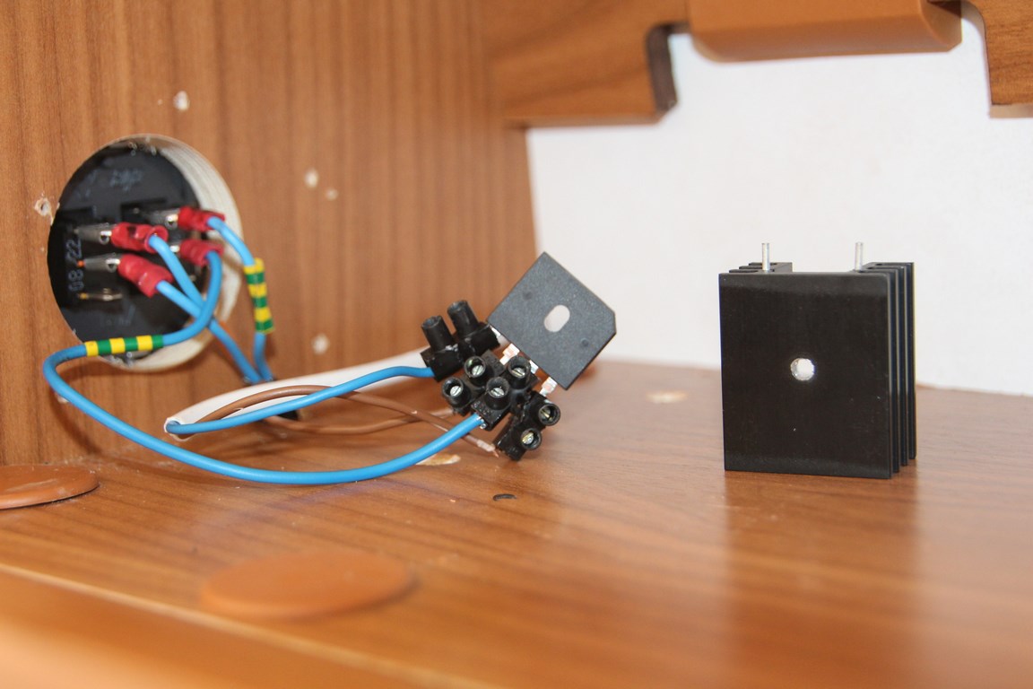

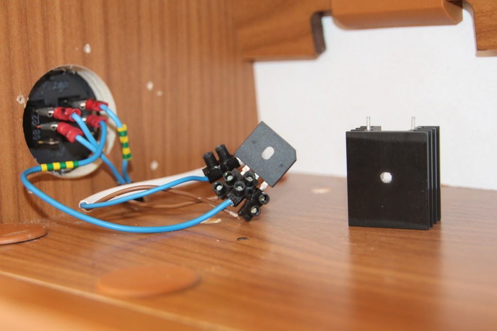

Problème j'ai un sapin de noêl et pour cause le 12V spots est un 12 alternatif (redressé, mesuré 8.5V) avec l'alim de la batterie mover (continu)c'est nickel.
Commande chez Conrad;
1 pont d'iode (pont redresseur) réf: GBU801 100WATT 8AMP
1 "radiateur" (dissipateur) réf: TC6KK5220X

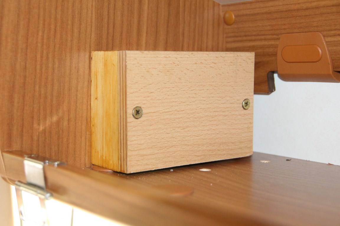

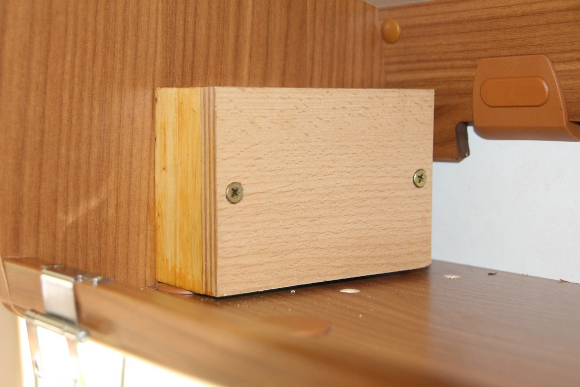

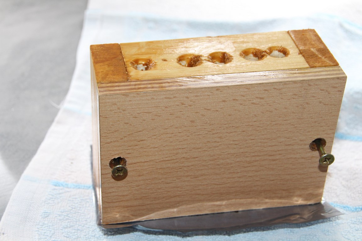

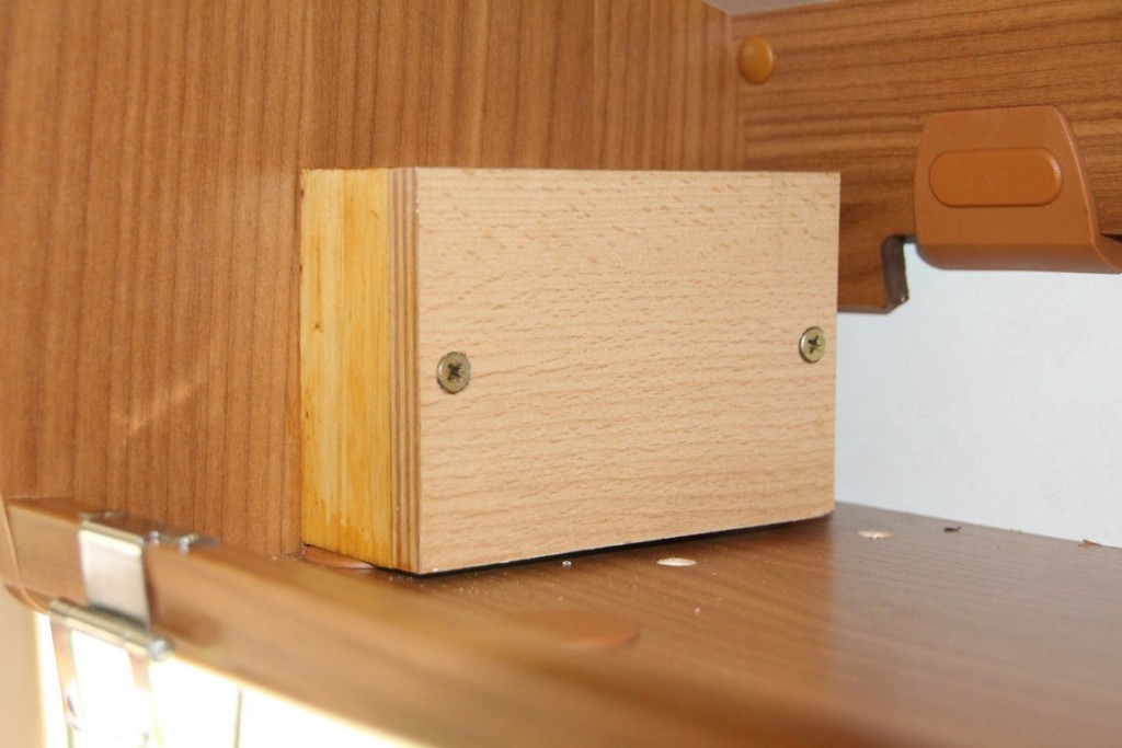

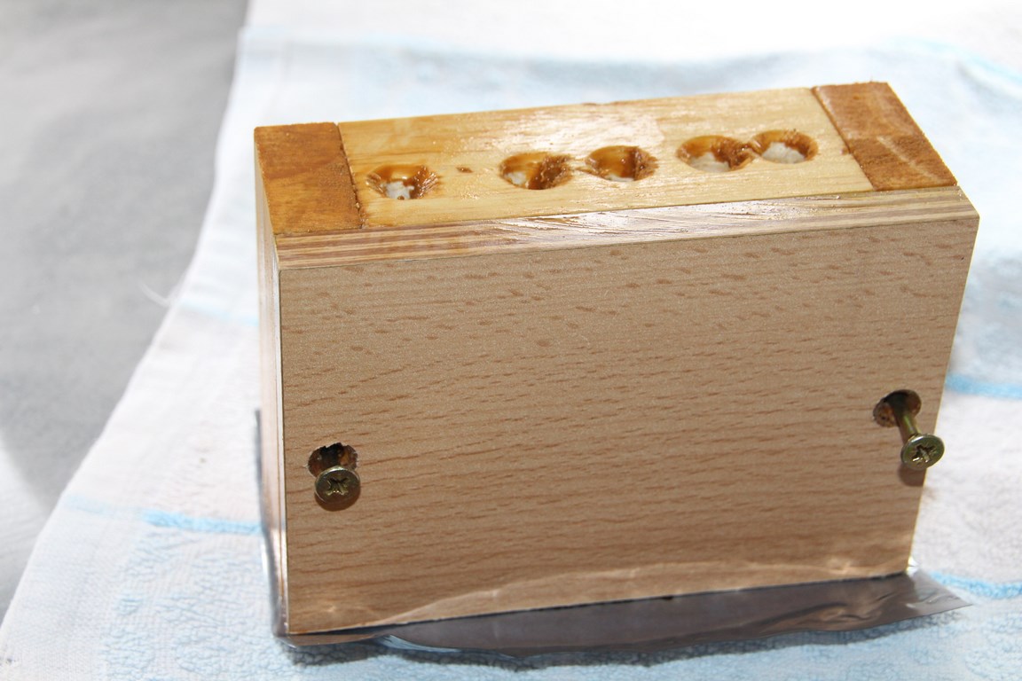

Exit la boite en pvc , petite boite aérée pour cacher tout çà

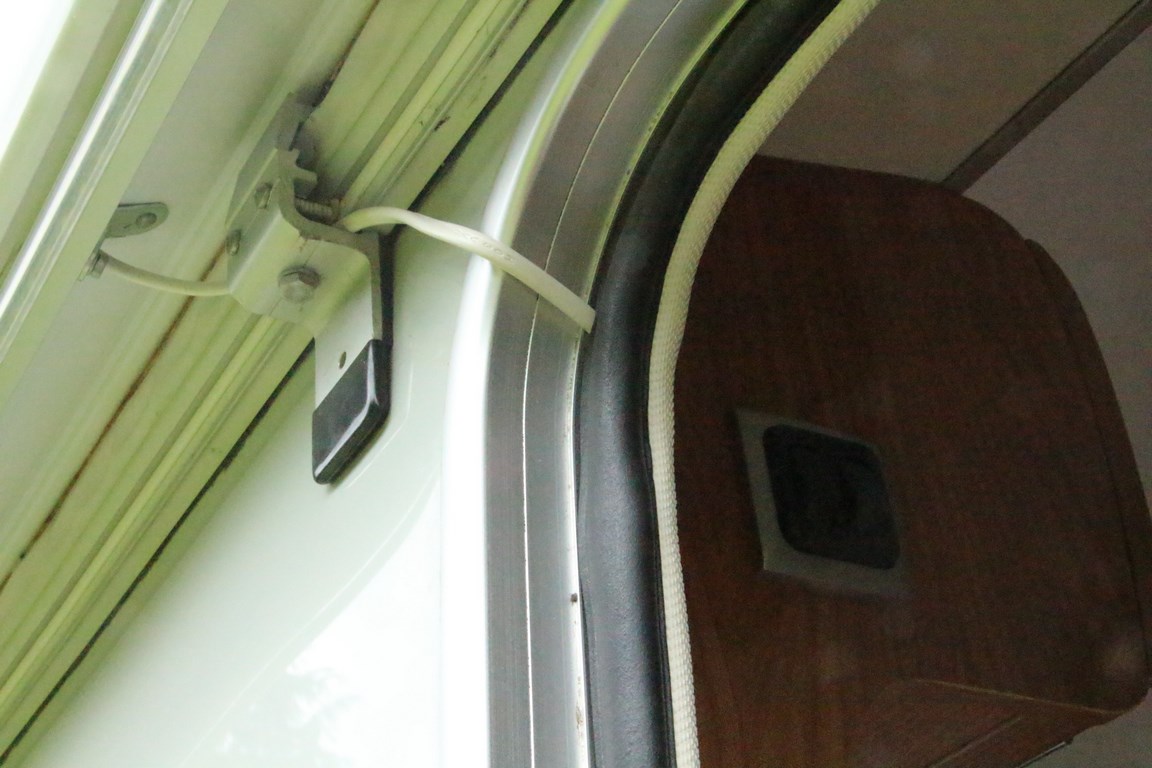

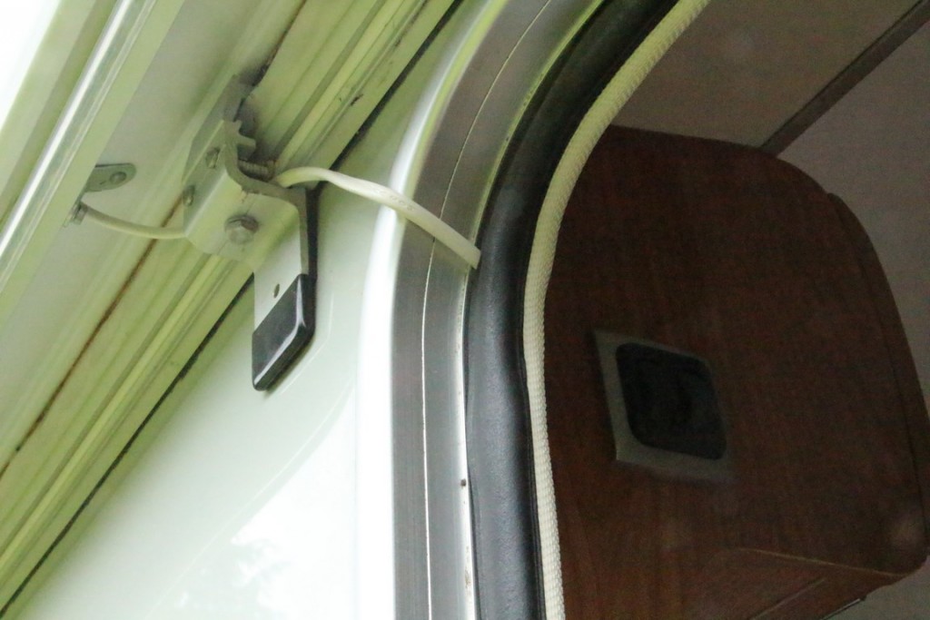

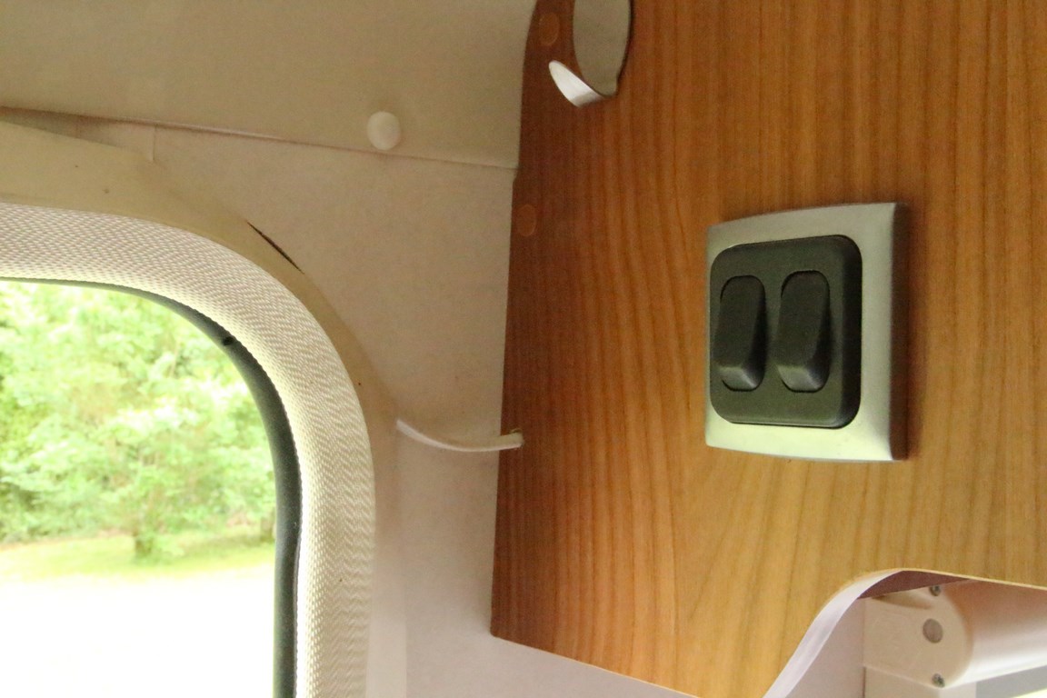

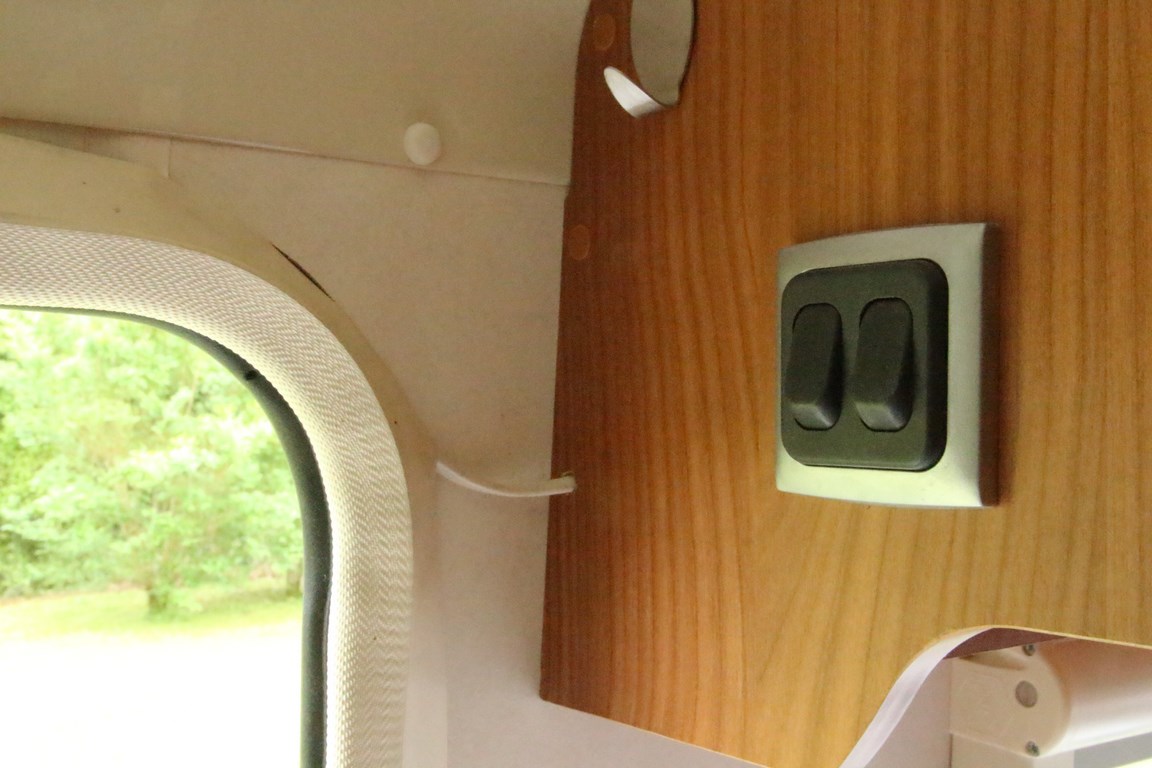

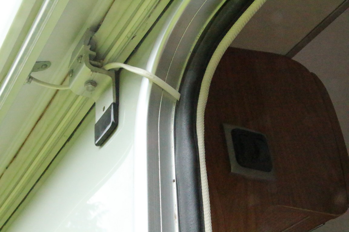

Passage du câble alim led par l'angle supérieur gauche de l'encadrement porte

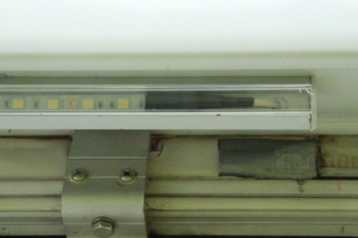

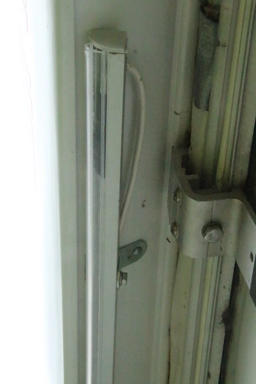

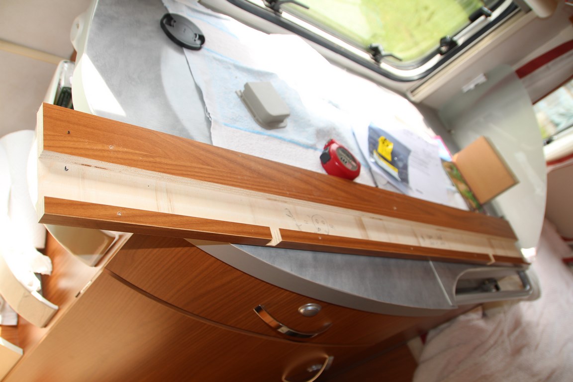

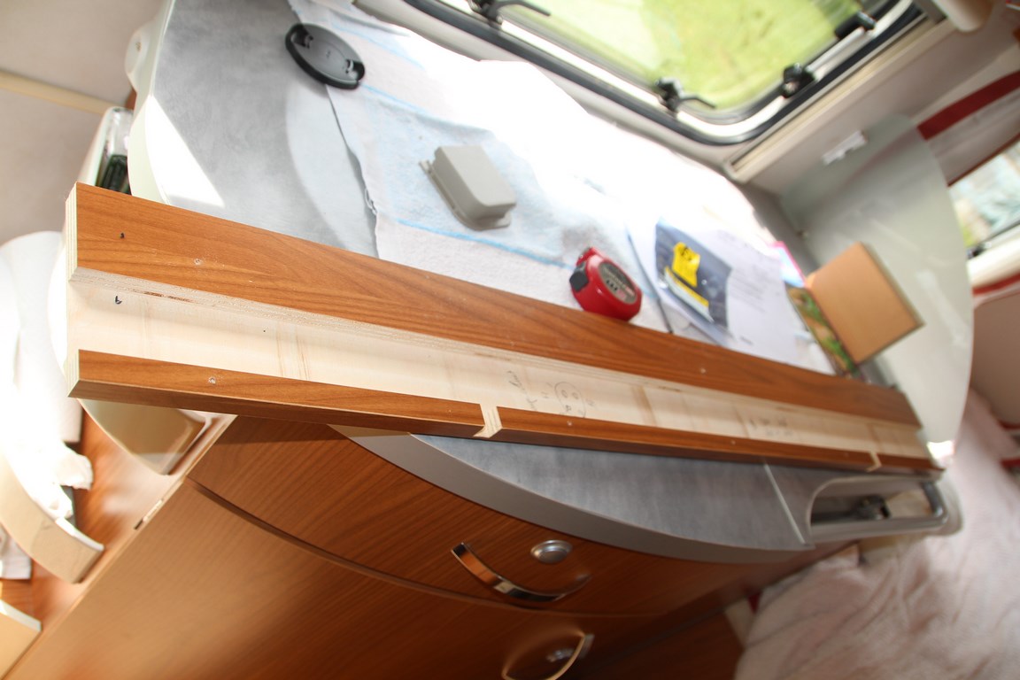

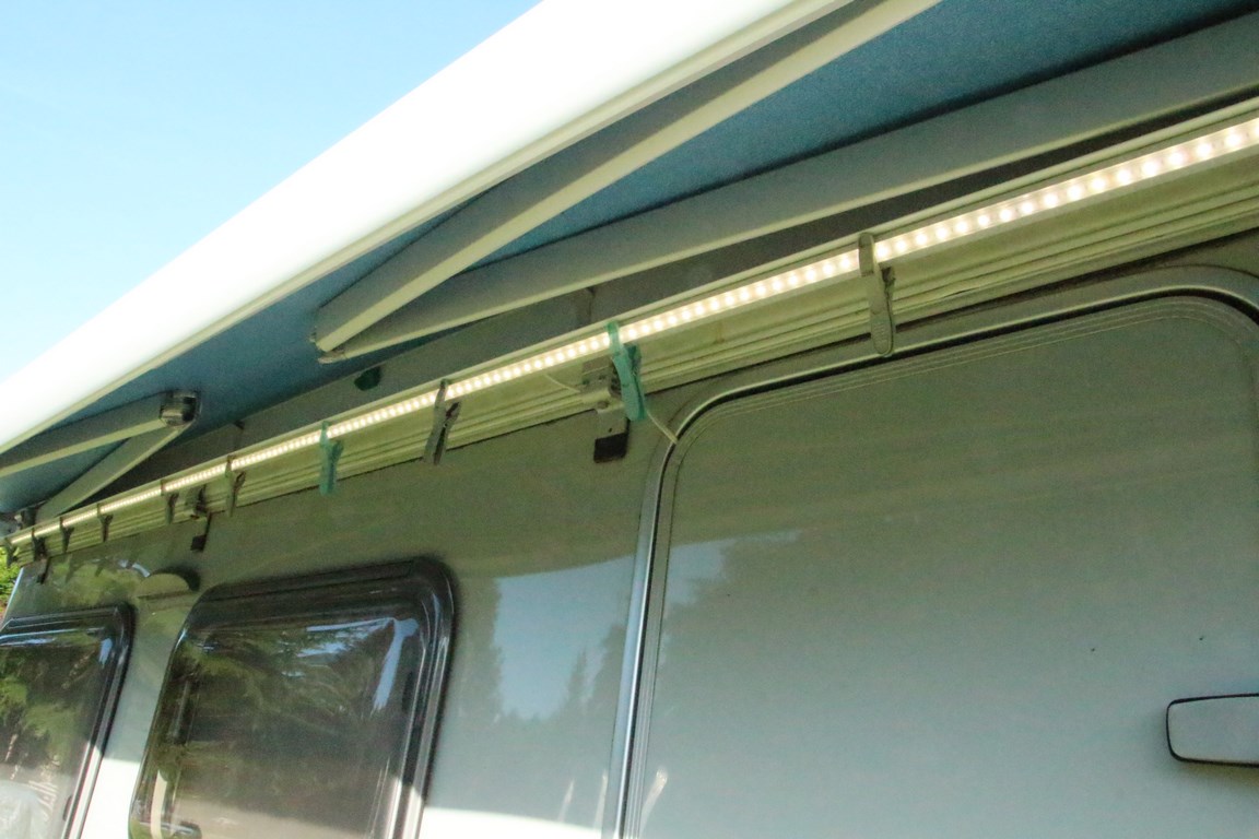

Pose du rail avec 4 pattes, fixé sous le store ( boulons/écrous
IMG_4282 (Copier).JPG (77.05 Kio) Vu 13530 fois

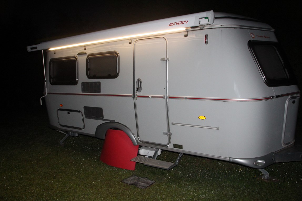

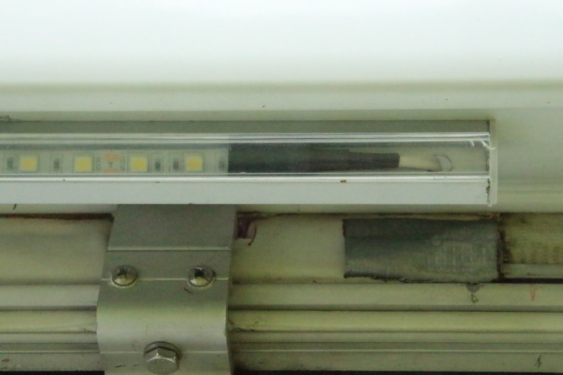

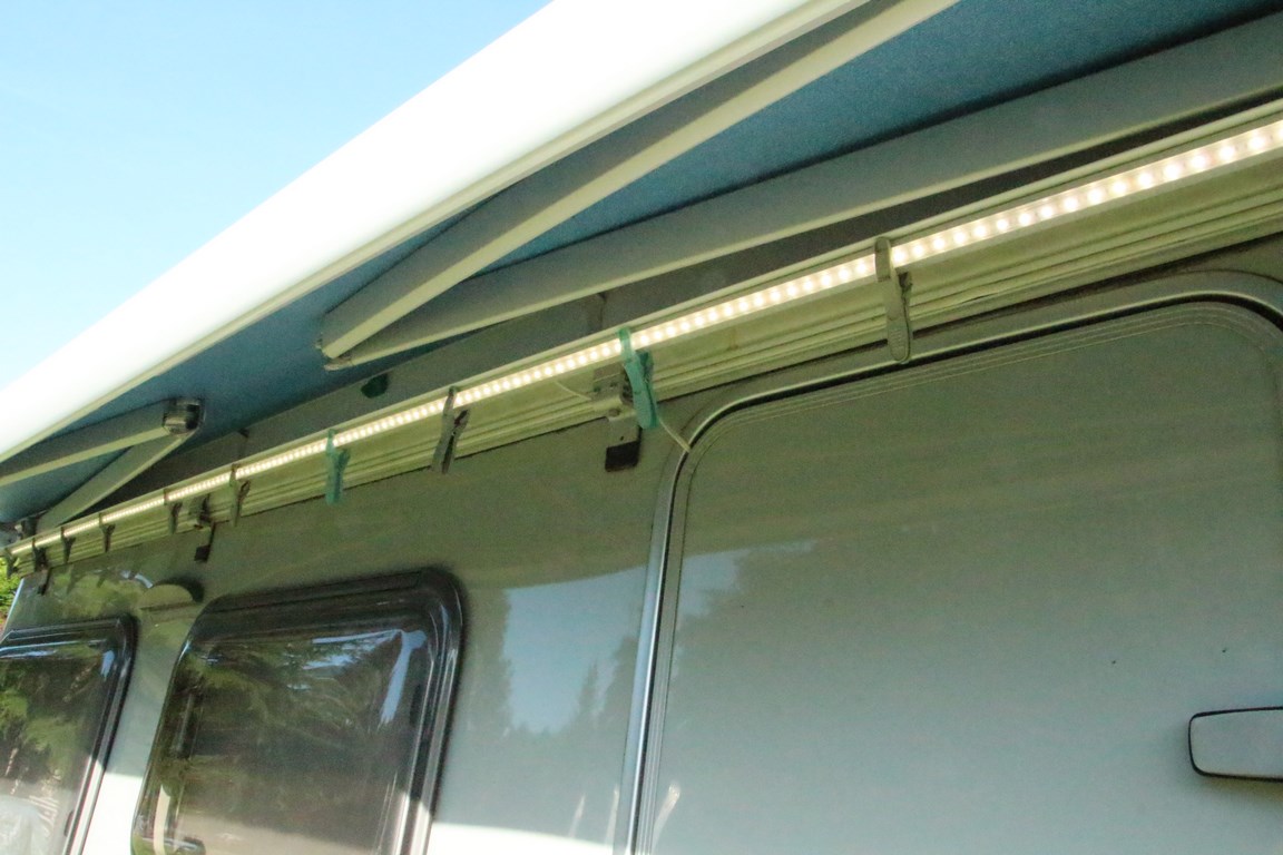

Ce qu'il a fallu modifier. :rougefaché: consolidation des épissures led (câbles/ruban) soudures d'origines plus que légères, re soudures et consolidation par de la gaine thermo rétractable . Sur le rail il a fallu coller le cache led en pvc transparent, trop de jeu :nonon: . Silicone translucide souple.

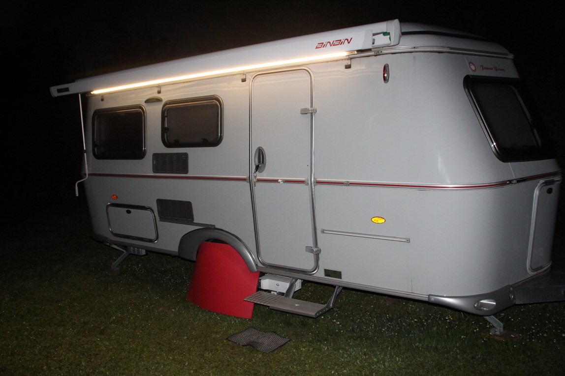

de jour, cache maintenu par des pinces à linge en attente de séchage.

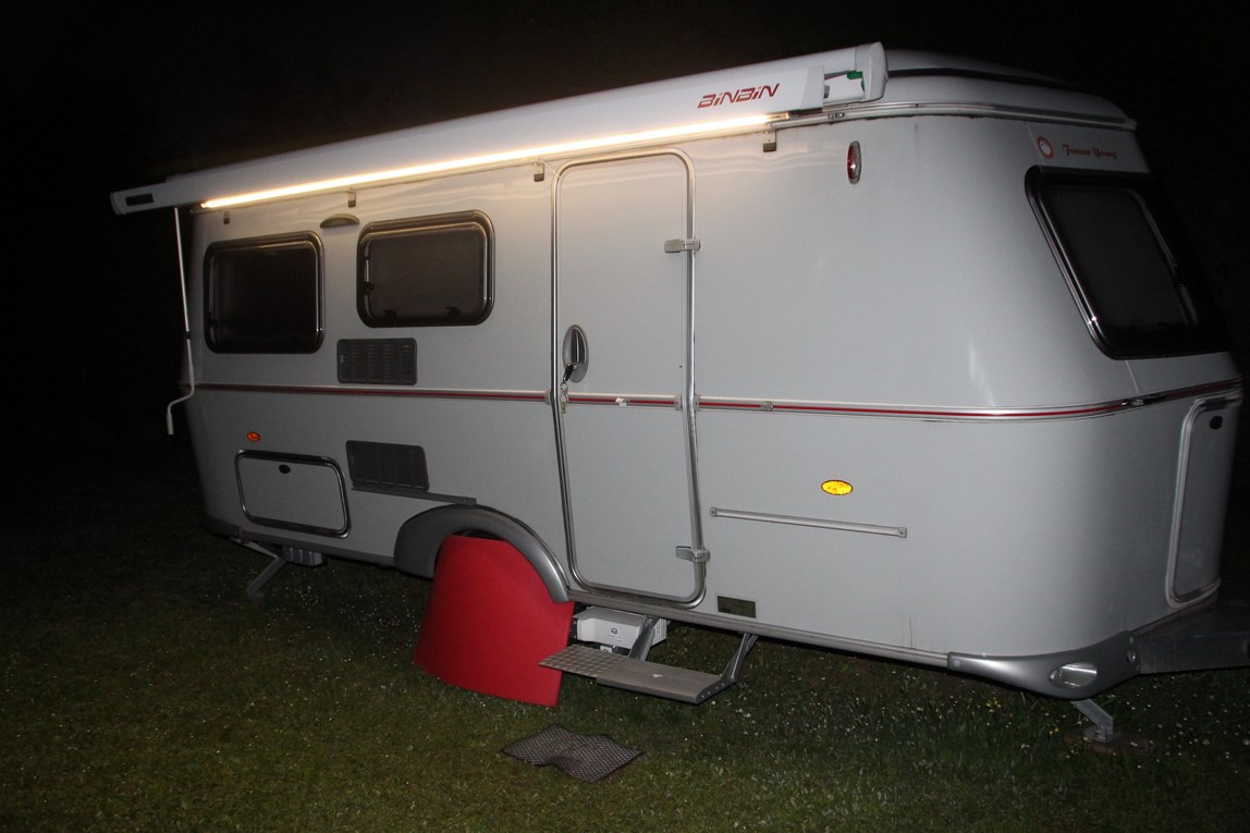

de nuit:
