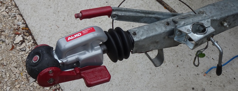

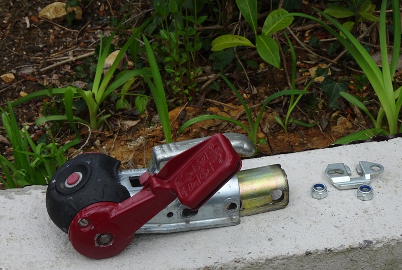

:hello: A la demande de Landériba, je me suis forcé à vous faire un tuto sur le remplacement de l'amortisseur de timon de notre SPuck. On met moins de temps à changer la pièce que de faire le tuto :( :(

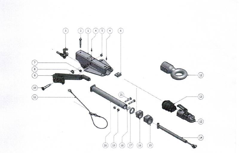

Éclaté du timon 90S-S3
On retire l'anti-lacet.
On démonte la tête du timon.

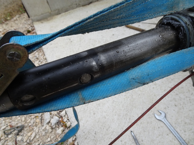

On retire l'amortisseur par l'arrière.

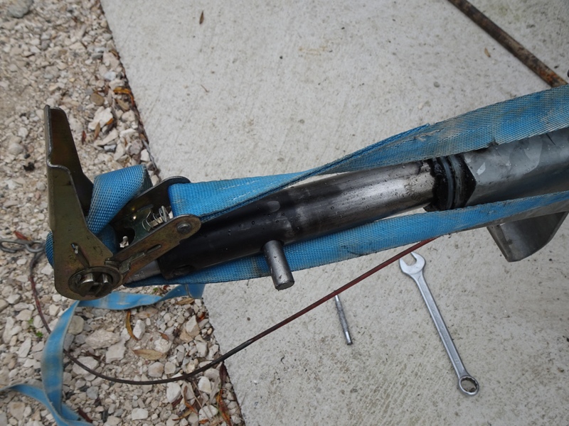

Découverte de l'intérieur de la tête de timon, là ou s'engage l'amortisseur.
Introduction de l’amortisseur neuf.
Remise en place de la tête de timon.
Fixation verticale de l’œillet arrière de l'amortisseur. Il faut des doigts de fée car il n'y a pas beaucoup de place :/ :/
Pièce indispensable pour repousser la tige de l'amortisseur, une douille longue à pipe.

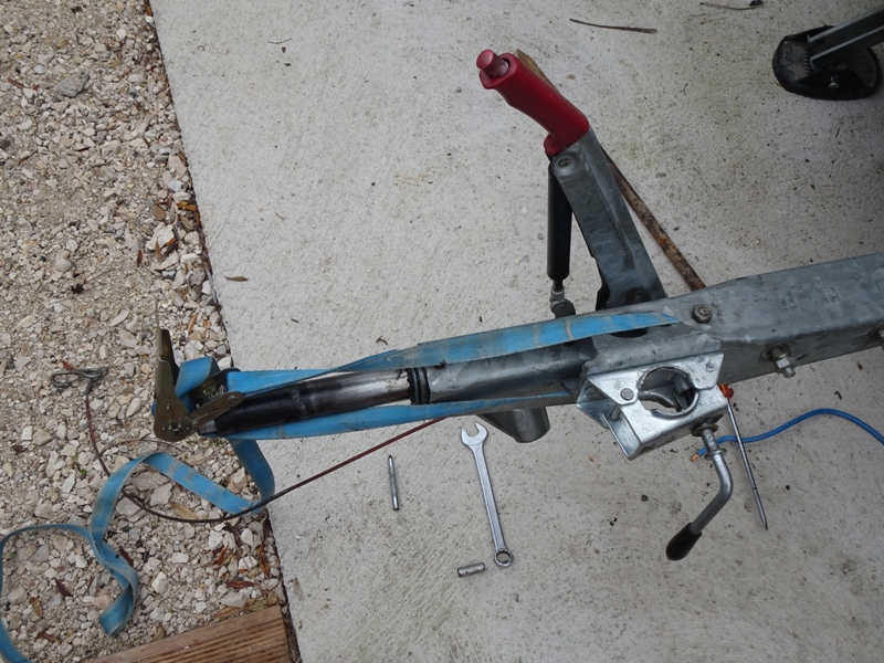

Sangle à cliquet pour enfoncer la tige de l'amortisseur.

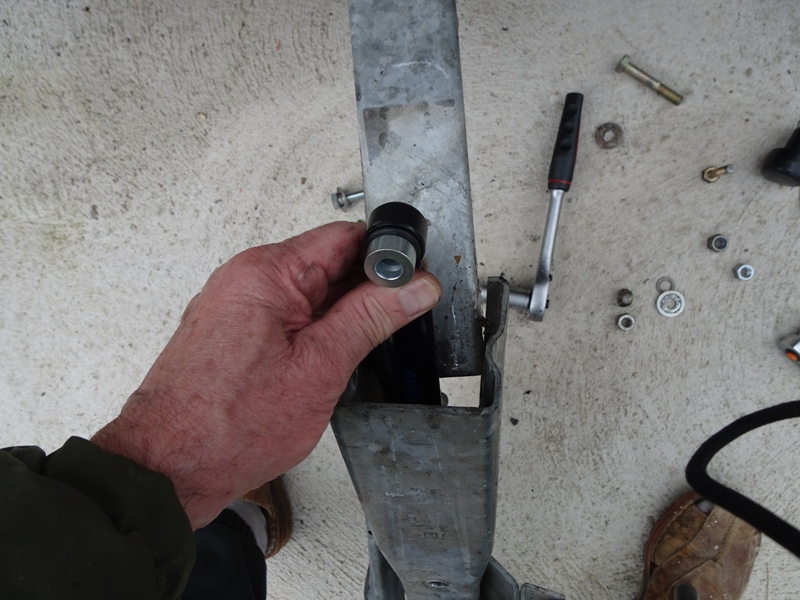

Mise en place du rond dans l’œillet de la tige. Pièce importante pour gagner du temps. Cette pièce est remplacée par le boulon de la tête d'attelage.
Remise en place de la tête d'attelage.
45mn pour changer l'amortisseur..........................50mn pour faire le tuto :diable: :diable: :diable: :diable:
En espérant que cela serve :super: :super:
