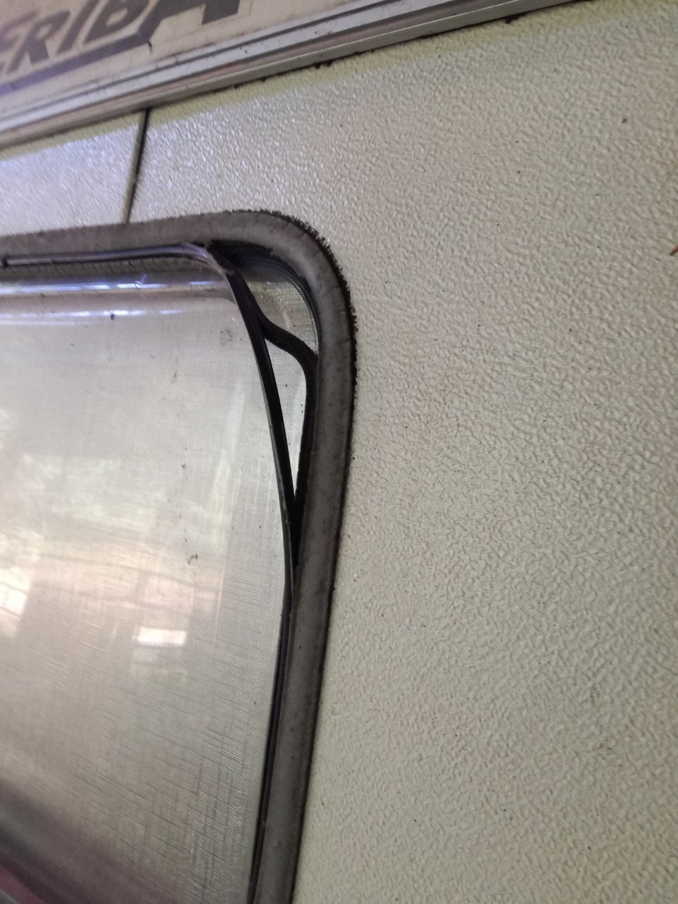

Joint de baie avant

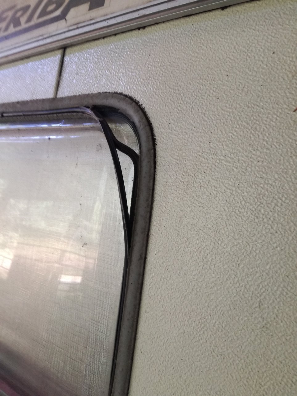

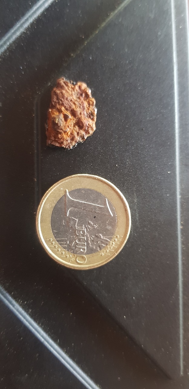

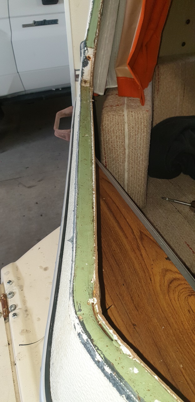

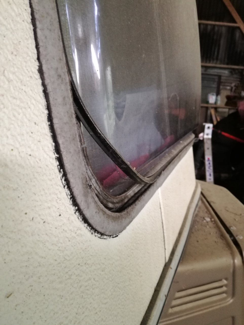

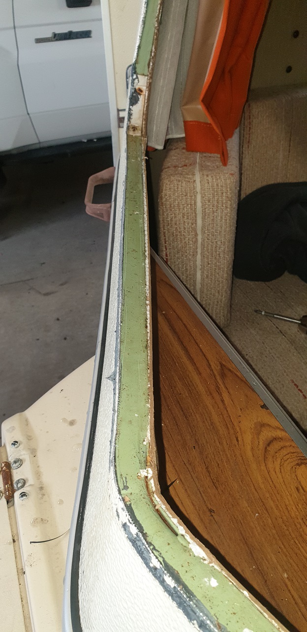

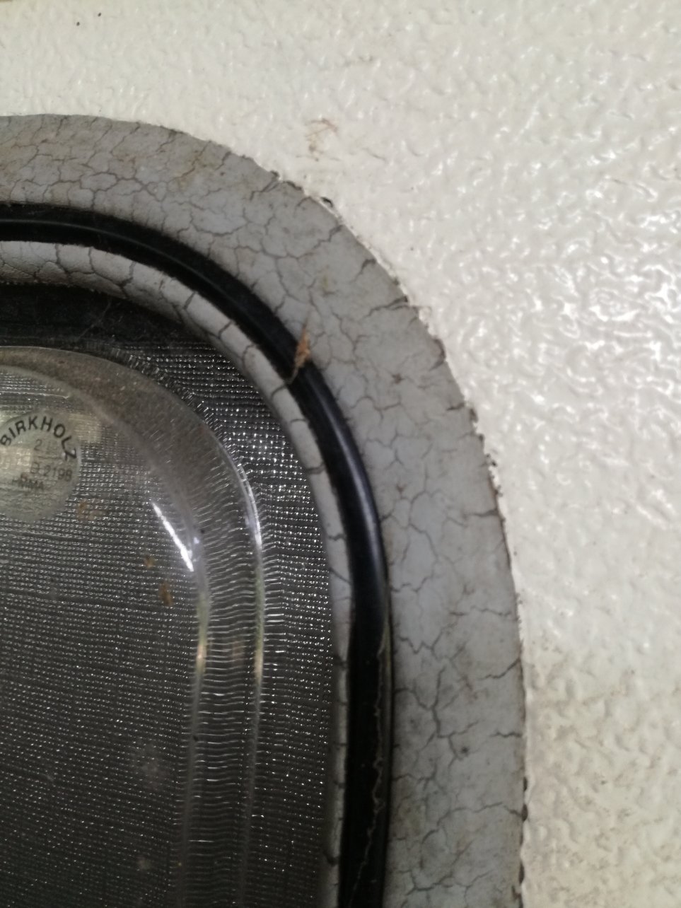

La nuit dernière il a plu et c'était la première fois que j'avais la caravane sous la main un jour de pluie. Aucune gouttière mais j'ai quand même investigué au niveau de la baie avant en faisant bailler le joint à l'intérieur:
La photo n'est pas très parlante, je suis pas arrivé à en faire une de meilleure. En faisant bailler le joint j'ai découvert de la rouille, TOUT PLEIN de rouille, le tube se désagrège par petits morceaux !!
Le joint à été changé là où je l'ai acheté mais ils ont du faire ça comme des cochons, surement aucun traitement du tube et visiblement pas de mastic ou très peu. J'ai aussi trouvé de l'humidité.
Du coup je me pose tout plein de questions:
Est-ce possible d'appliquer de l'anti rouille puis du mastic pour restaurer l'étanchéité, directement entre le joint et le tube, sans démonter la baie ? Je ne pense pas que ça soit la meilleure solution, mais je demande, on sait jamais !
Je pense qu'il va me falloir faire démonter la baie pour traiter le tube qui ne semble pas perforé. Cependant cela aura un coût, assez important à mon avis. Quelqu'un pourrait-il m'indiquer le prix du remplacement d'un joint de baie avant à Cernay ?
Merci.
Merci.

Re: Joint de baie avant
De mémoire le millésime 86 à 88 avaient Quelques fois des mauvaises qualités d’acier qui est rouillaient beaucoup plus vite que la normale
Si tu as vérifié l’ensemble de ta caravane cela ne devrait pas poser de problème
Là ce n’est pas forcément un joint qui est HS mais le mastic d’étanchéité qui n’est plus présent ou à sécher avec le temps par contre il va falloir contrôler et traiter la structure qui tient la Baie avant
Ah je ne savais pas pour la mauvaise qualités d'acier. J'ai vérifier l'ensemble de la caravane et plus particulièrement le châssis et les tubes de ceinture de caisse basse mais j'ai oublié de contrôlé la baie avant, vue que le joint était neuf j'ai pas cherché plus loin. Si j'allais voir ça avant soit j'aurais demandé à ce qu'elle soit réparé soit je ne l'aurais pas acheté.Dams a écrit :De mémoire le millésime 86 à 88 avaient Quelques fois des mauvaises qualités d’acier qui est rouillaient beaucoup plus vite que la normale
Je pense aussi qu'ils ont radiner le mastic d'étanchéité, pour moi il n'y en a pas assez. La structure à bien rouillé, c'est clair qu'un contrôle s'impose, reste à trouver un atelier qui puisse me réaliser cela.
Si quelqu'un a une idée, n'hésitez pas a m'en faire part.
Merci !

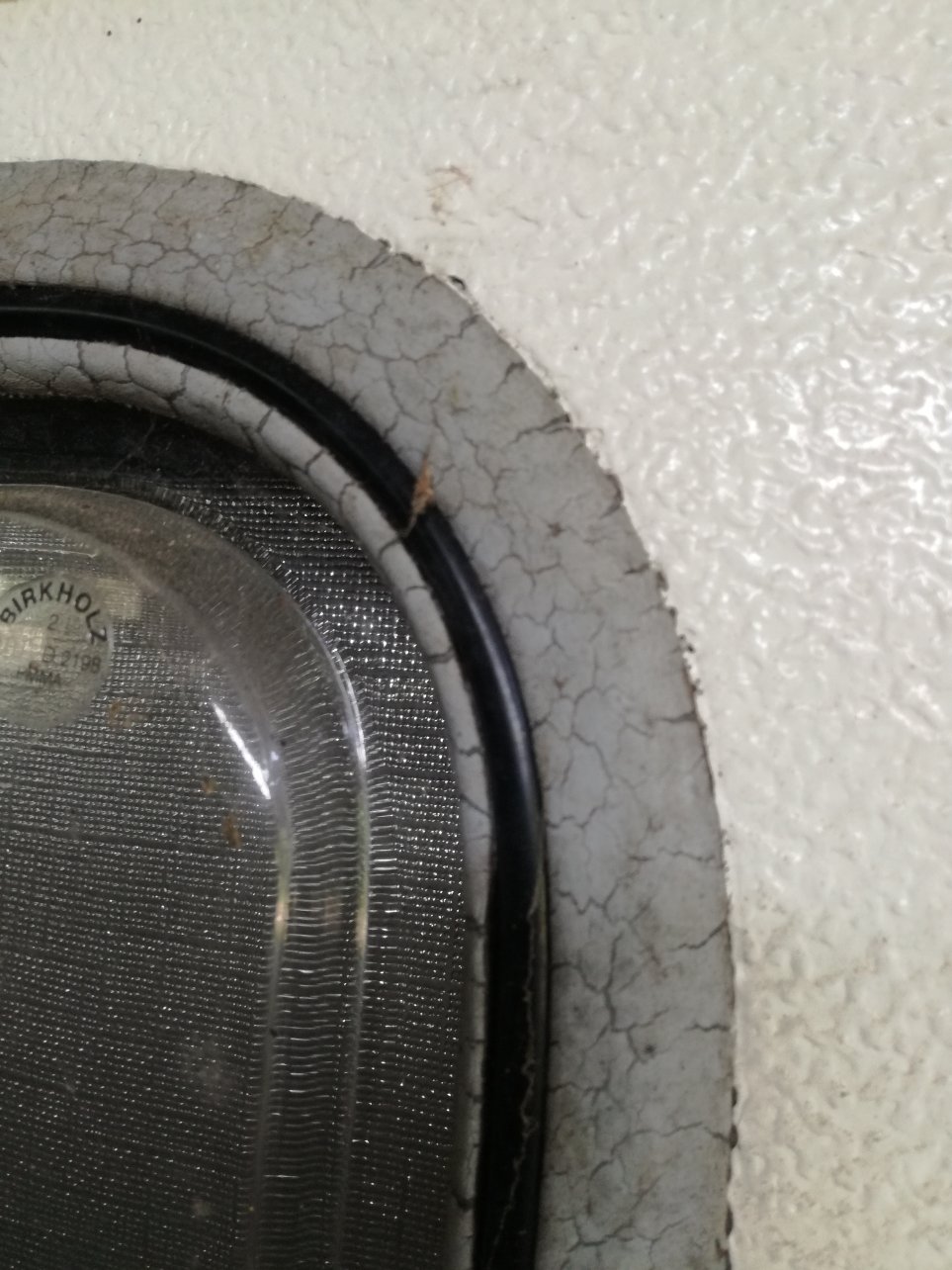

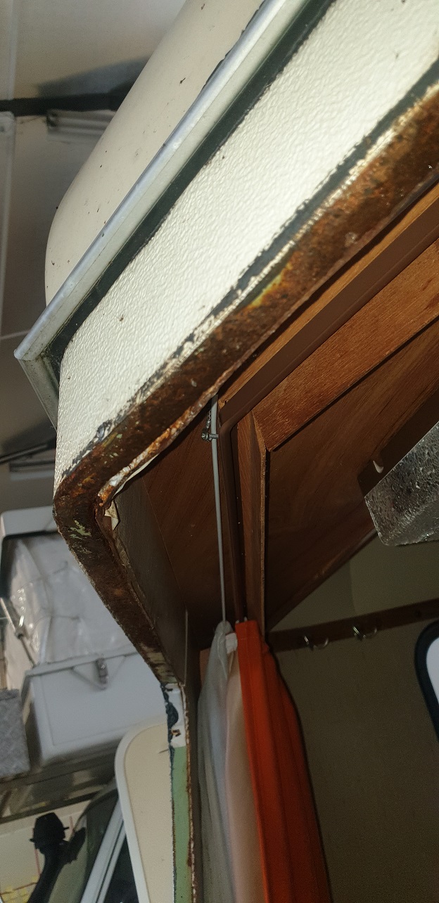

salut

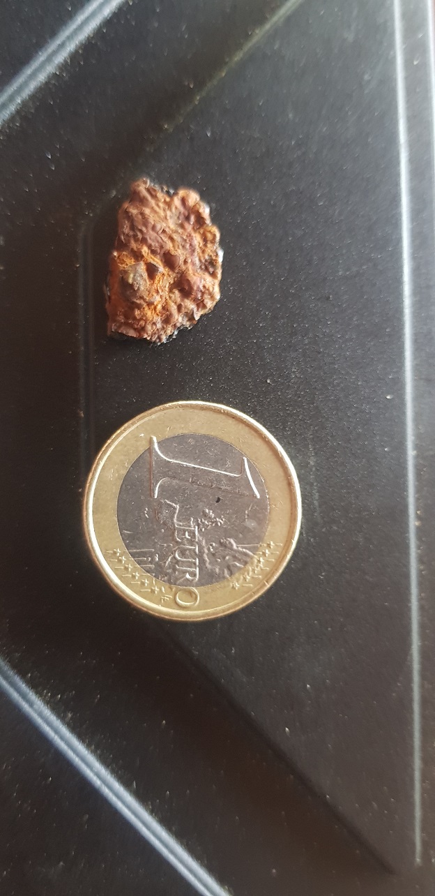

à mon avis c'est la rouille provenant du précédent joint défaillant ... si tu ne vois pas d'entrée d'eau perso je ne toucherais à rien
seulement vaporiser de l'anti rouille genre Rustol ....
Le trop est souvent l'ennemi du bien !
Lolo
Lolo

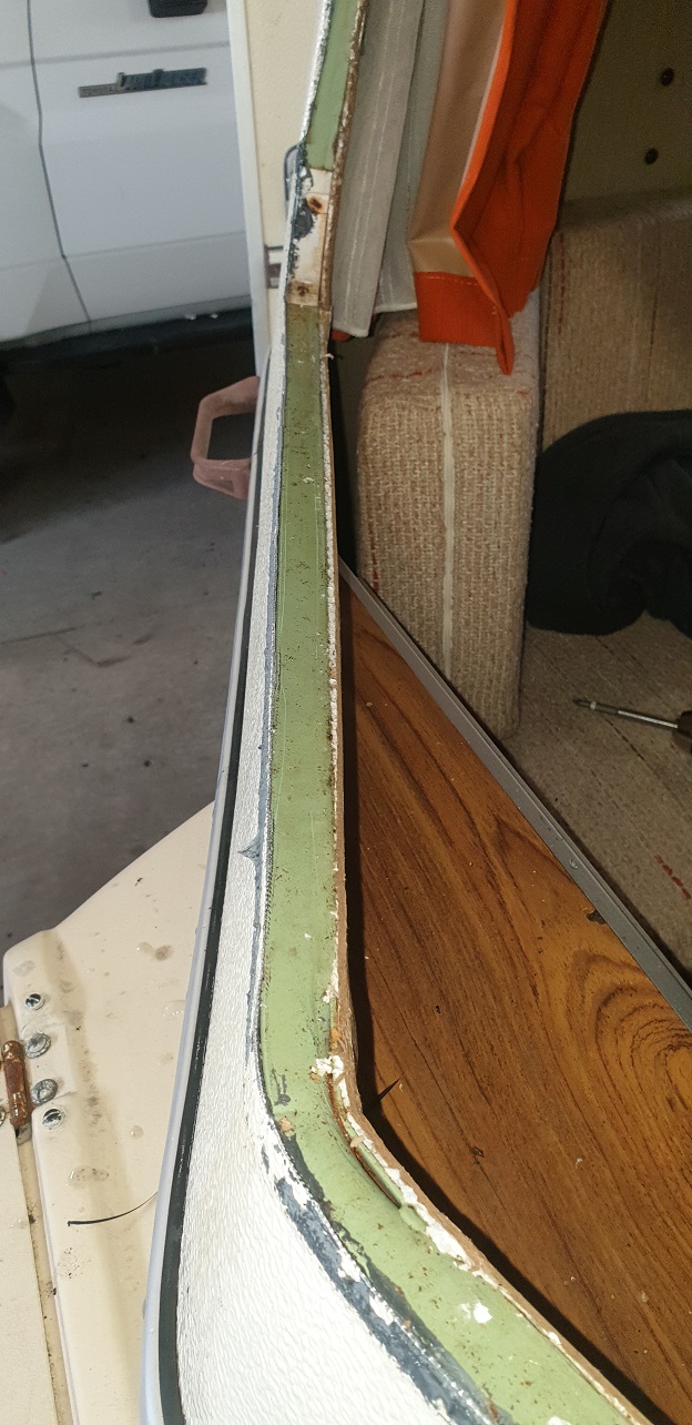

J'y ai pensé effectivement, faire bailler le joint à l'intérieur, gratter toute cette rouille et injecter un antirouille mais je me demande si cela va bien fonctionner.lolofay a écrit :salut
Lolo
Est-ce que je ne risque pas d’abîmer le joint ? Après pas d'entrée d'eau mais c'est quand même très humide, je pense qu'il manque beaucoup de mastic pour que l'étanchéité soit parfaite.
J'ai aussi demandé par mail une idée du prix que ça me coûterait à VDL Cernay. J'attends leurs réponse. Il me faut aussi voir sur Toulouse si il n'y a pas un atelier qui puisse me réaliser cela.
Bref je sais pas trop quoi faire et l'idée d'appliquer un antirouille sans rien démonter me plait bien mais j'ai peur que ça ne soit pas efficace.
Merci pour vos réponses.
Gratter la rouille avec le joint et la vitre en place !!! Appelle Mimi Maty/Joséphine, sait-on jamais
Grégo77 peut te donner une adresse ........ qu'il vaut mieux éviter
J'ai appelé Joséphine mais je n'ai pas réussi à l'avoirLANDERIBA a écrit :![]()
Gratter la rouille avec le joint et la vitre en place !!! Appelle Mimi Maty/Joséphine, sait-on jamais![]()
Grégo77 peut te donner une adresse ........ qu'il vaut mieux éviter![]()

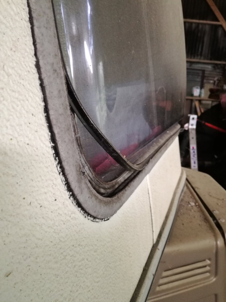

J'ai écris ça car entre le joint et le tube, avec la vitre de posé j'ai un espace, j'ai gratté à l'aide d'un vieux couteaux pour faire tomber la rouille.
Je suis intéressé par l'adresse, histoire que je n'y aille pas

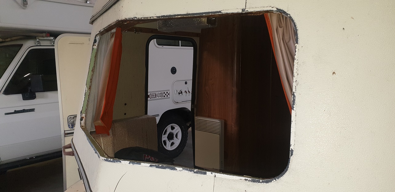

- julienv26
- Messages : 298
- Enregistré le : sam. 21 juil. 2018 06:37
- Modèle de caravane : Triton
- prénom : Julien
- Localisation : Haute Garonne/Ariége
Merci pour le lien, en effet ce n'est pas très rassurant.

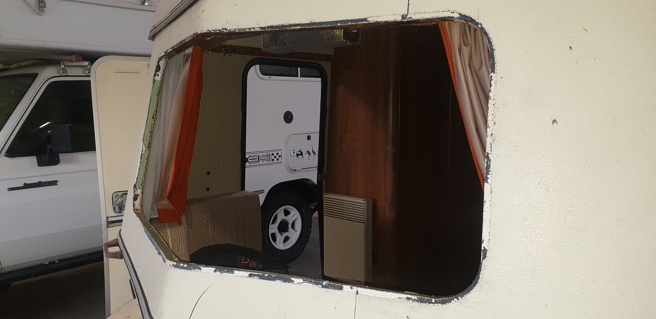

J'ai attaqué mon problème de corrosion autour de la baie. J'ai passé un généreuse couche de Rustol sur le tube depuis l'intérieur. Par contre il est clair que la baie n'est pas étanche, elle fait aquarium et quand on fait bailler le joint depuis l'intérieur à un endroit on voit le jour
Merci pour vos commentaires !
salut Julien

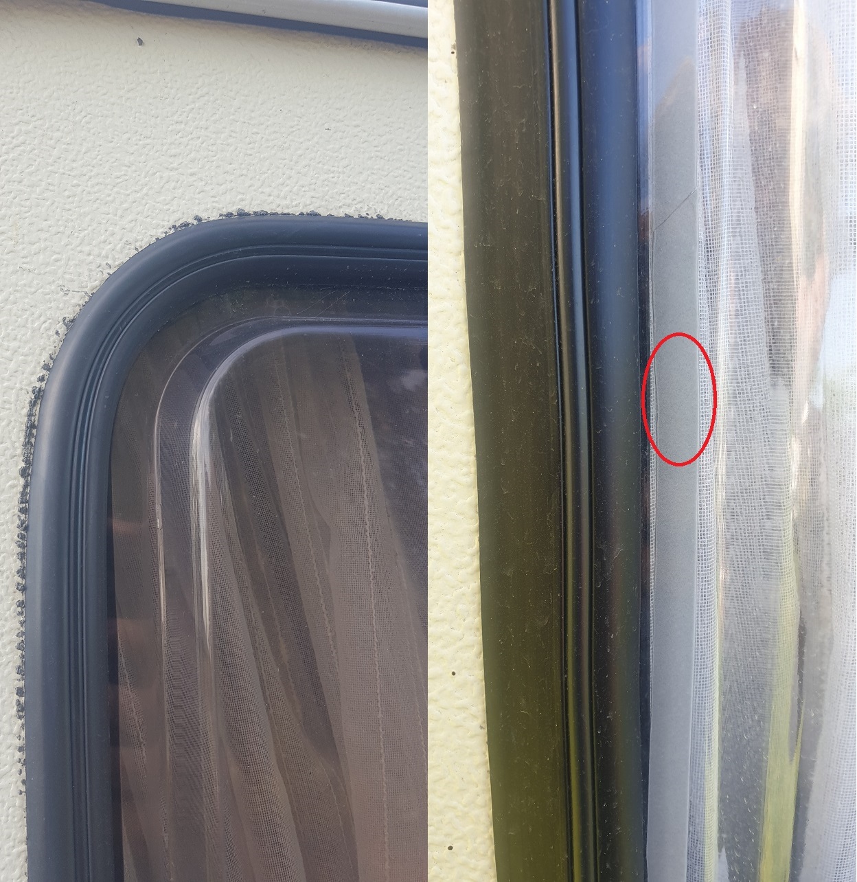

dans l'urgence le plus simple est d'écarter le joint extérieur et remplir de sika noir ! n'ai pas peur de mettre la dose .... ça s'enlève facilement après séchage
- djef24
- Messages : 7836
- prénom : Jean-François
lolo a raison , c'est ce que j'avais fait sur mon ancienne troll et ça avait marché....il ne faut pas pleurer le produit...tu bourres jusqu'à que ça puisse plus et que ça rentre partout et cela tout autour du joint
J'ai pensé faire cela aussi mais j'hésite, je sais pas trop quoi faire au final. J'ai commencé sérieusement à m’intéresser au mastic notamment ou se le procurer et je suis un peu perdu. Je sais que en grand surface on trouve du SIKA mastic au butyl et d’ailleurs il doit m'en rester dans une cartouche datant de quelques moi. D'autre part j'ai lu quelque part que quelqu'un à utiliser du SIKALASTOMERE 710 ou encore du DEKASEAL. Le SIKA mastic au butyl je sais ou me le procurer et en plus pas besoin de le commander sur internet.lolofay a écrit :salut Julien
Bref quel mastic il est recommandé d'utiliser ?
Je réfléchis a une solution durable et en même temps je tente de traiter le problème, l'autre jour j'ai gavé l'espace entre le tube et le joint de RUSTOL, mais je doute un peu de l’efficacité.djef24 a écrit :lolo a raison , c'est ce que j'avais fait sur mon ancienne troll et ça avait marché....il ne faut pas pleurer le produit...tu bourres jusqu'à que ça puisse plus et que ça rentre partout et cela tout autour du joint
Ton aide peut m’intéresser, j'ai vu que tu as réalisé une magnifique restauration.jacland a écrit :Hello julien

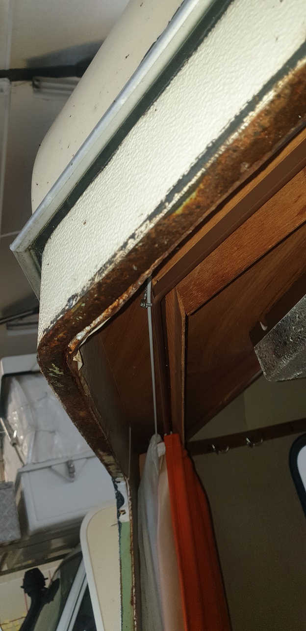

Ayant le même problème que Julien, j'ai suivi les conseils de certains.
J'ai donc écarté par l'extérieur le joint de la baie avant, et j'ai bourré de sikaflex noir. J'ai ensuite j'ai bien appuyé sur le joint de manière à étaler le sika à l'intérieur. Pour la finition, j'ai passé le doigt le long du joint à la manière de la pose d'un joint silicone de salle de bain.
A priori, ça ne fuit plus mais c'est du provisoire. Il faut vraiment que je change ou que je le fasse changer le joint parce que quand je l'écartais (délicatement) il se craquelait...
. De plus, il faudra en profiter pour traiter correctement la structure.
Attention, il faut mettre des gants...Je n'en ai pas mis et j'ai galéré pour enlever le sika de mes mains
J'ai bien pensé à rajouté du sika pour améliorer l'étanchéité vue que le joint n'est pas en mauvais état mais j'ai peur que le tube continue à se corroder vue qu'il est impossible de le traiter correctement sans enlever la vitre. En plus je commence à psychoter, je me demande dans quel état est le reste de la structure avant, s'il faut l'eau coule derrière l’isolation et d'autre tubes sont attaqués.Mine75 a écrit :Ayant le même problème que Julien, j'ai suivi les conseils de certains.
A priori, ça ne fuit plus mais c'est du provisoire. Il faut vraiment que je change ou que je le fasse changer le joint parce que quand je l'écartais (délicatement) il se craquelait.... De plus, il faudra en profiter pour traiter correctement la structure.
Attention, il faut mettre des gants...Je n'en ai pas mis et j'ai galéré pour enlever le sika de mes mains!
Ton astuce est super intéressante, j'ai déjà eu a faire au sika et moi aussi j'ai bien galéré pour l'enlever de sur mes doigts.eribabinbin a écrit :Pour la finition, tu peux remplacer ton doigt par une pomme de terre coupée, ça le fait bien et tu as des mains propres![]()
Merci pour vos commentaires.

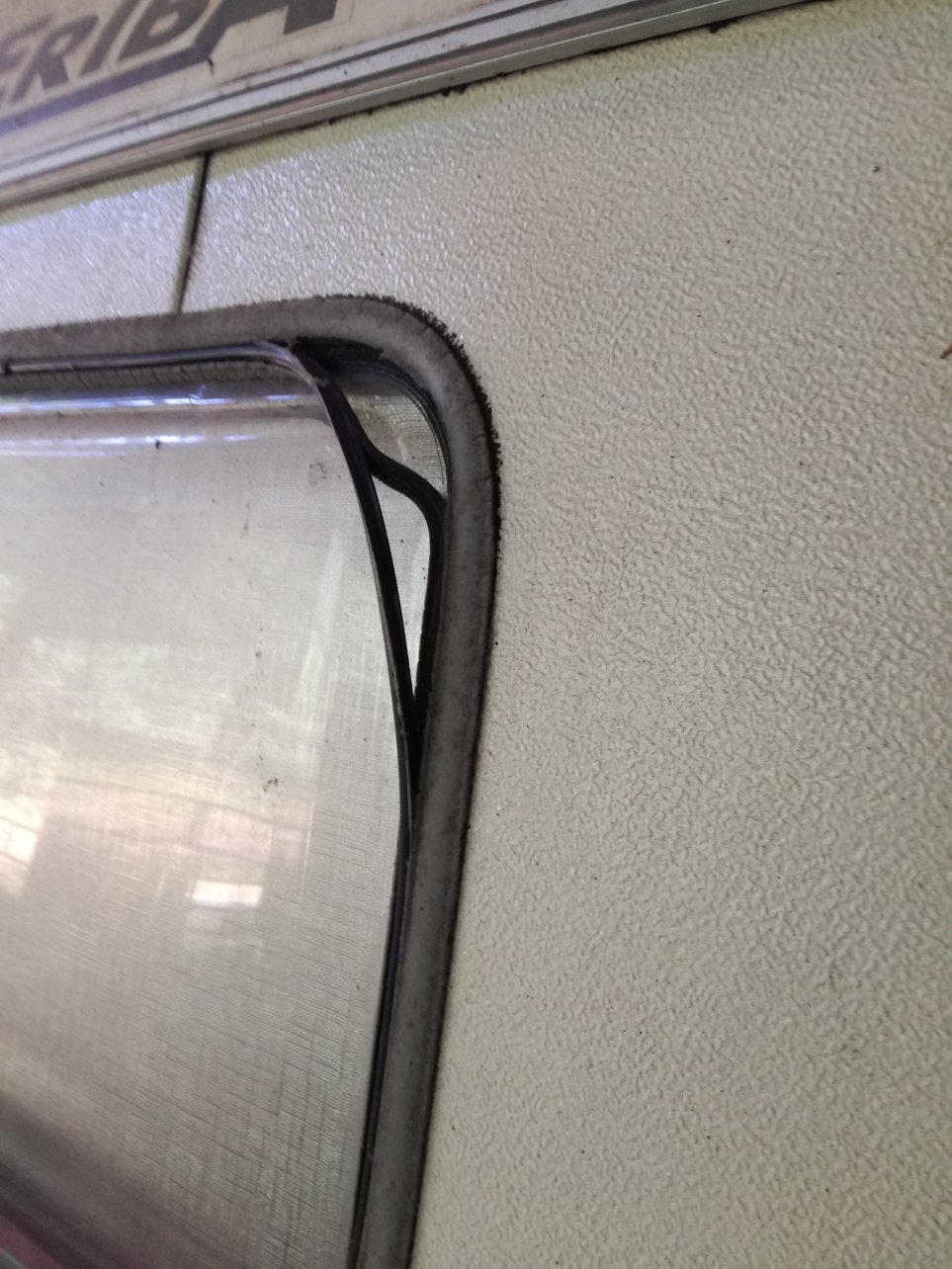

julienv26 a écrit :Bonjour,
Je me suis renseigné auprès de VDL à Cernay pour faire réparer mon problème de baie. Les tarifs me conviennent mais ils m'ont prévenu qu'il n'y a aucune garantie pour la baie, apparemment elle peut casser au démontage ou au remontage. Vue le prix d'une baie cela fait un peu peur.
Est-ce que ça arrive souvent que la baie se casse au démontage ou au remontage ?
Les tarifs se situent dans quelle fourchette ?
- julienv26
- Messages : 298
- prénom : Julien
JOINT 248 € HT
CLE 6 € HT
MAIN D’ŒUVRE 2,5 heure a 73 € TTC / heure
Mais il y a un risque de casse de la baie au démontage et au remontage
Pour info baie : 1099 € TTC
L’atelier du véhicule de loisirs
16 Avenue d’Alsace
68700 Cernay
09.61.38.21.08
Atelier-vdl@orange.fr
Je pense que je vais faire réparer chez eux mais quand on voit le prix de la baie ça fait peur !

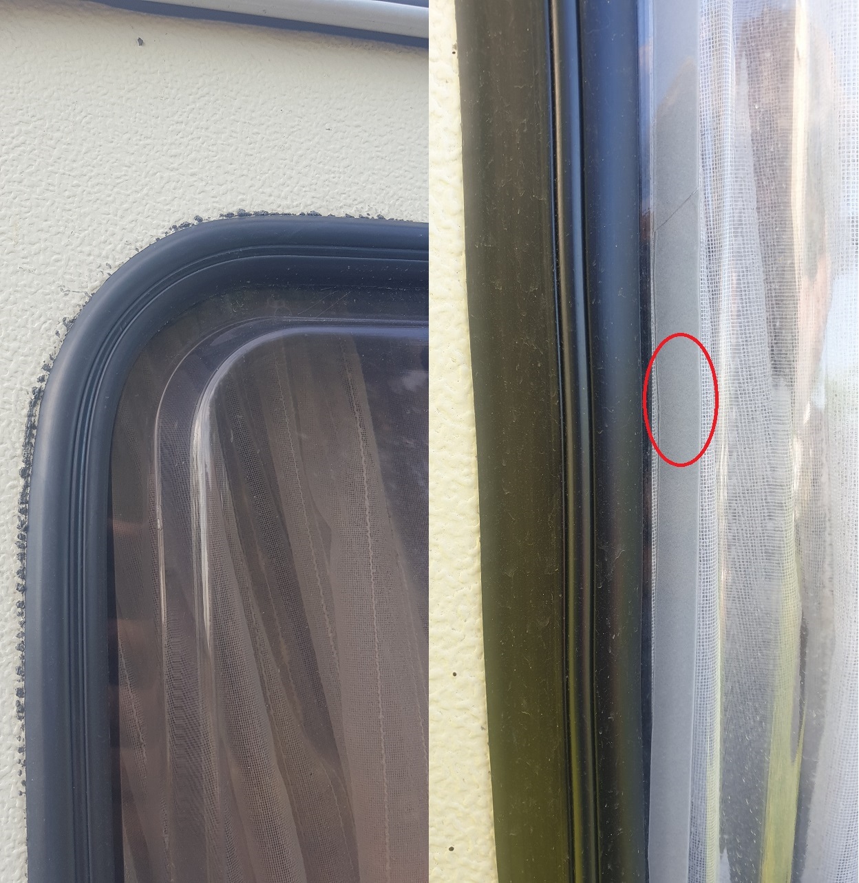

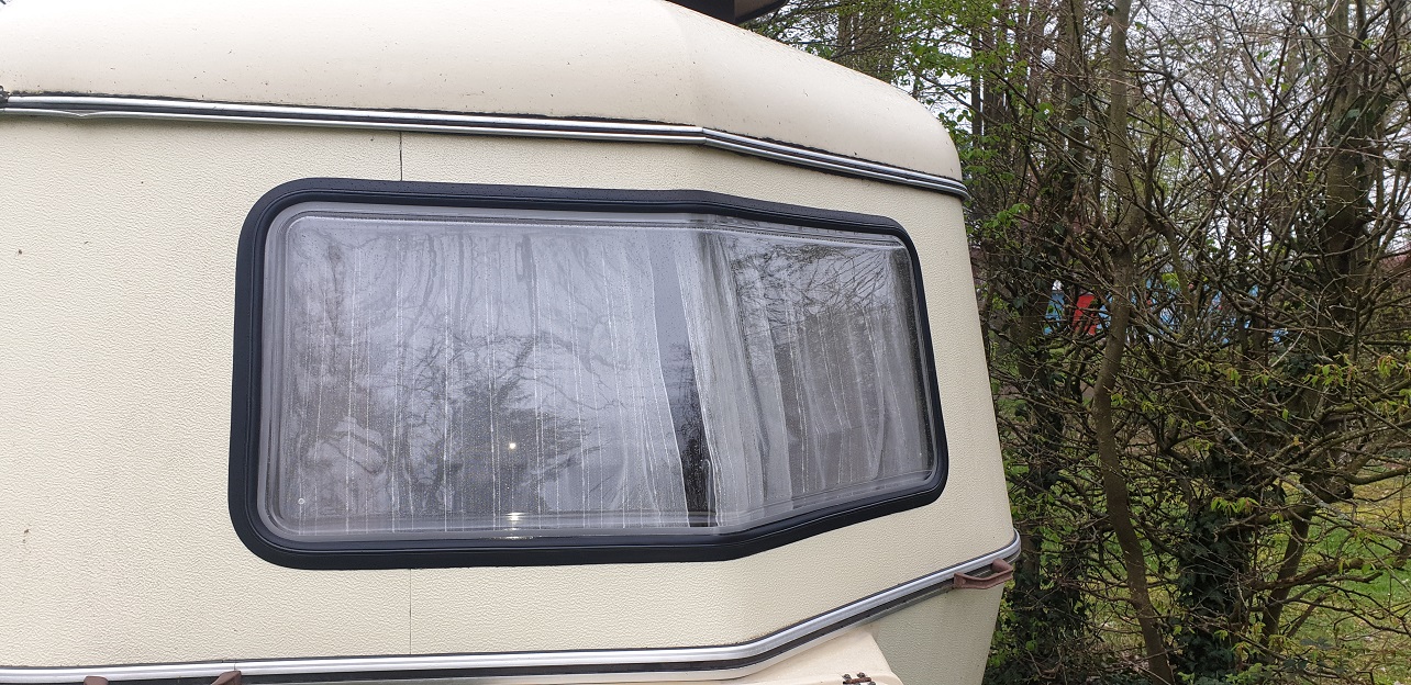

Bonjours à tous,
J'ai enfin fait réparé mon problème de joint. Comme vous me l'avez conseillé je me suis renseigné auprès de mon assurance concernant une éventuelle prise en charge. J'ai pris contact via le chat de mon espace client mais impossible d'avoir une réponse claire et précise. Malgré ce manque de clarté j'ai quand même décidé d'aller à Cernay pour faire réparer.
Mercredi 10 Avril à Cernay démontage de la baie:
Le tube d'en bas en parfait état: Celui d'en haut attaqué par la rouille mais sans perforation, il parait que ce n'est pas grave: Au démontage il s'est avéré que la baie est foutue, elle se dédouble donc si elle n'est pas remplacée il y aura de la condensation à l'intérieur et un fort risque de casse à la repose.
Donc la baie à été remplacée, voici la nouvelle baie une fois l'opération terminée: Le jour même de la réparation il a plu toute la journée, aucune entrée d'eau, le travail a été parfaitement réalisé. Bien sûr et sans surprise je suis reparti de Cernay avec une
étanche et une jolie facture de 1499€ TTC. Ils ont été gentils, car ils n'ont pas encaissé le chèque immédiatement, ils m'ont laissé le temps de me faire payer par l'assurance et ça a été long.
Le jour même de la réparation j'ai déclaré mon bris de glace par téléphone et j'ai envoyé la facture par mail dans la foulé. Le samedi 20 toujours aucune nouvelle, même pas de sinistre sur l'espace client donc je me rends à mon agence Groupama pour plus d'informations. Ma conseillère m'a redemandé de lui envoyer la facture par mail et cette fois ci ça a marché, 6 jours plus tard j'avais un remboursement ... du montant HT de la facture. Après réclamation j'ai fini par obtenir le remboursement de la totalité de la facture. Je les soupçonne d'avoir essayé de m'entuber.
L'important dans tout ça c'est que j'ai une nouvelle baie parfaitement étanche et tout ça payé par l'assurance.

En effet ce comportement commercial devient très rare et c'est très agréable. C'est juste dommage que l'assurance ait était aussi longue à me rembourser. J'ai hésité un petit moment avant de me décider à aller jusqu'à cet atelier et je ne regrette pas mon choix.Boulhaya a écrit : Ce comportement commercial devient rare, mais c'est une constante de l'Atelier du VDL. Ce jour je reçois des pièces détachées commandées chez eux ; la facture est jointe à l'envoi qui a été fait sans paiement préalable.
C'est pourquoi je ne chercherai jamais d'autre atelier de réparation.
Dams a écrit :Une bonne chose de faite
Effectivement c'était une opération nécessaire et il était temps à mon avis. Je suis soulagé que l'assurance m'ait rembourser, ça pique une telle facture. Maintenant je me demande si j'aurais pas une surprise l'année prochaine, il ne faudrait pas que les tarifs augmentent.mapomme a écrit :C'est du bien ficelé
bravo

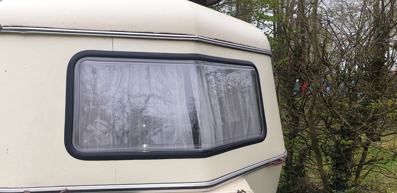

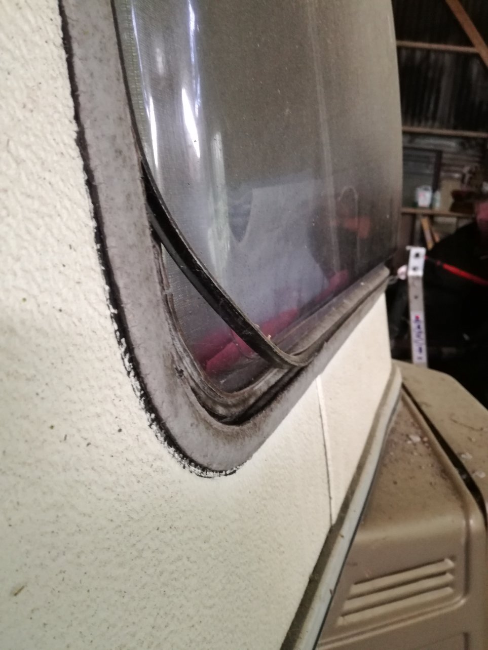

Bon en revenir à la baie, je sais pas si vous avez remarqué mais elle n'a pas la même teinte que celle d'origine. La nouvelle est transparente, l'ancienne ne l'était pas. On a aussi repéré un autre détail au déballage (entouré en rouge) :
Il semble que la bande qui colle les deux vitres ensemble a été élargie et maintenant elle n'est plus totalement cachée par le joint. Peut-être que cette baie sera moins sensible au dédoublement.
- chataigne42
- Messages : 460
- prénom : Thomas
- Localisation : 42 nord
sur l'ancienne, c'est pas plutôt de la colle liquide transparente qui reliait les deux couches ? Et maintenant ils mettent du double face ?

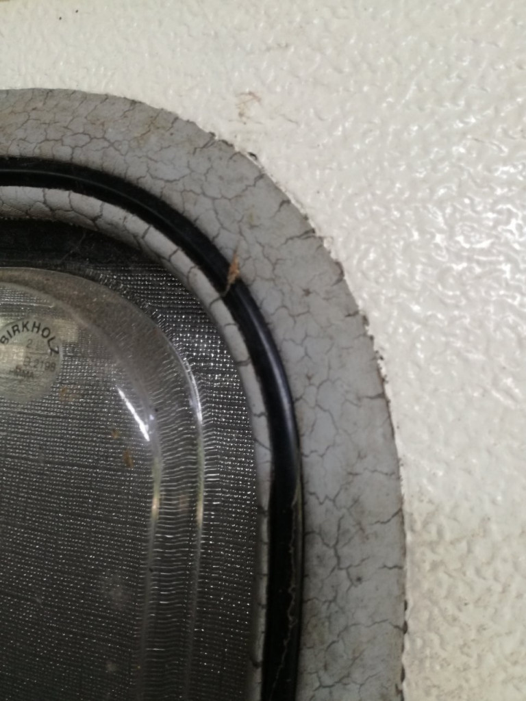

J'envisage l'achat d'une troll de 1993 dont le joint de baie avant est en mauvais état (voir ci-dessous).
Pensez vous que son remplacement est nécessaire ?
Est-ce que je peux le faire moi-même ? (Je bricole pas trop mal) Le joint de la vitre latérale gauche est craquelé. Vos avis ?

Oui, si tu n'as pas deux mains gauches, tu peux le faire toi même !

Il est même plus qu'urgent de changer tout les joints gris !!! Voir s'il n'y a pas eu de fuites !!! Et bien sur faire baisser le prix de la caravane , çà coute un bras de faire changer tout les joints par un pro ....Cdlt

Si tous les joints sont gris, perso je n'irai pas, mais je sais que certains l'ont fait

J'ai refait les joints craquelés en y passant dessus du Sika Marine noir pour calfatage de ponts de bateaux.
