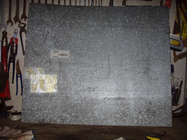

J'ai a dispo , pour le plancher une feuille acier mais galva( dimension et epaisseur a mesurer demain :comme: ,mais là ce soir j'ai la cosse d'aller jusqu'a l'atelier ...!!! :( )
Peut-être a recupérer sur Montreuil ? puis par Tophe ........ ;-)
J'y pense !!!
( a voir pour jérome aussi ! :hello: )
Mesurez vos besoins en surface les gars ! :glups:
PtitePoule
Messages : 598
prénom : Cot Cot ?
Re: "Restau chariotte d'Herry"
Bonjour ! :hello:

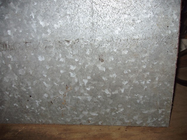

Voilà ce matin , les yeux mieux ouverts ,je suis allé mesurer !
L'épaisseur 0,8mm , 78cm de large ,le poids environ 4kgs le mètre carré !très rigide!
photos jointes pour voir a quoi ça ressemble .......
:glups:
Si ça peut aider ? ;-)
Plaque galva.JPG (106.98 Kio) Vu 16844 fois
Modèle galva.JPG (106 Kio) Vu 16844 fois

c'est top cela !!! :)
