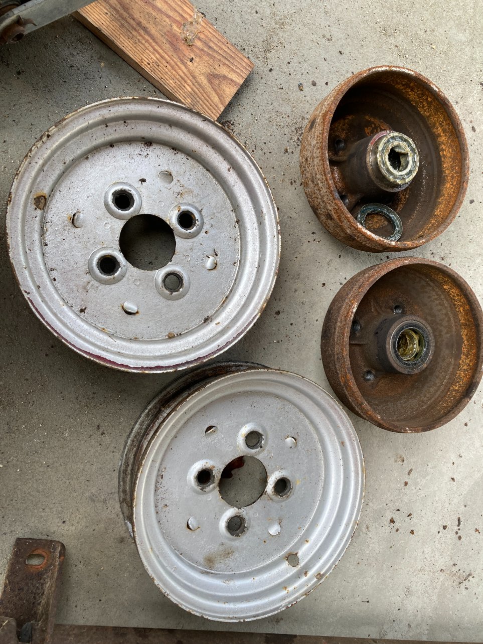

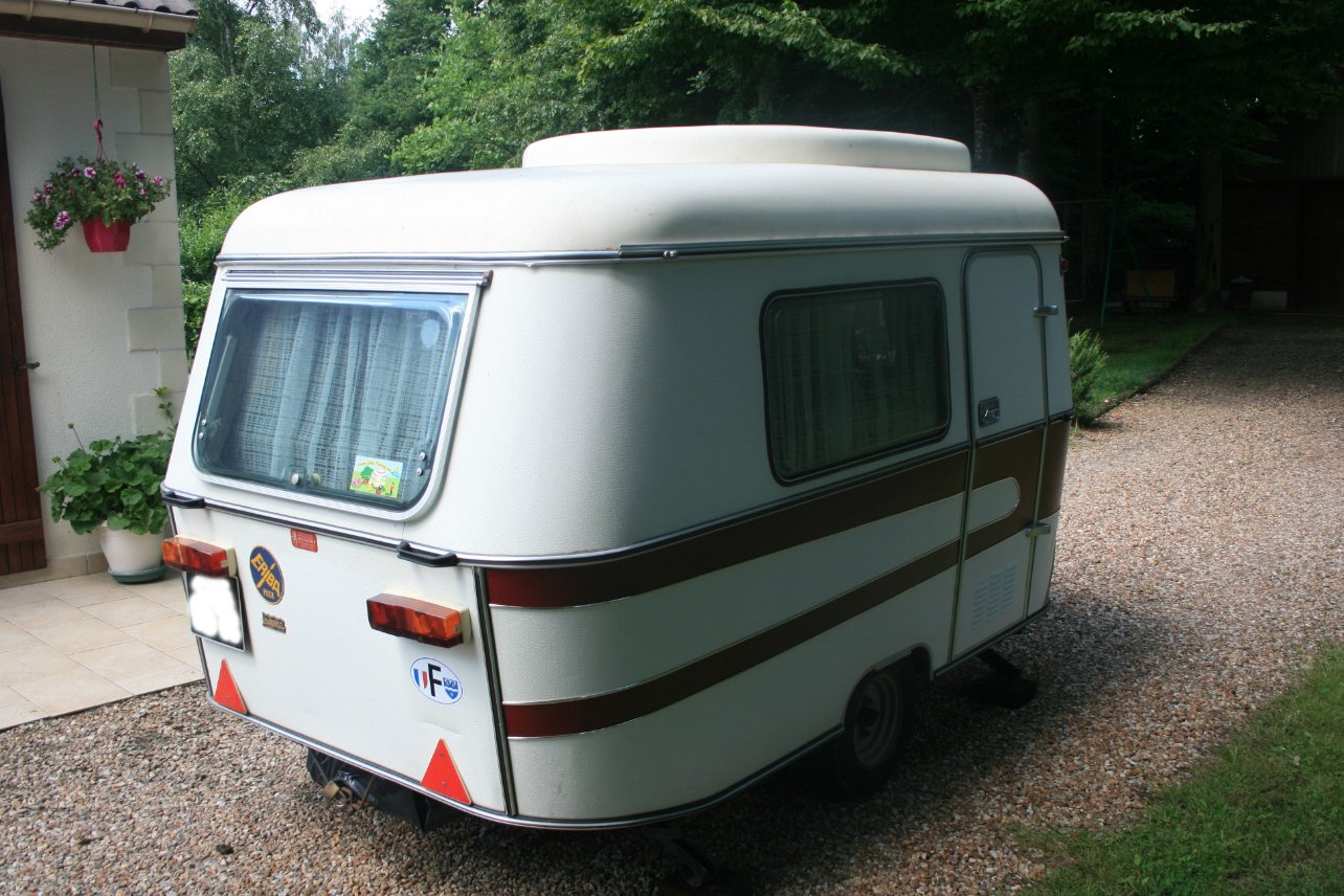

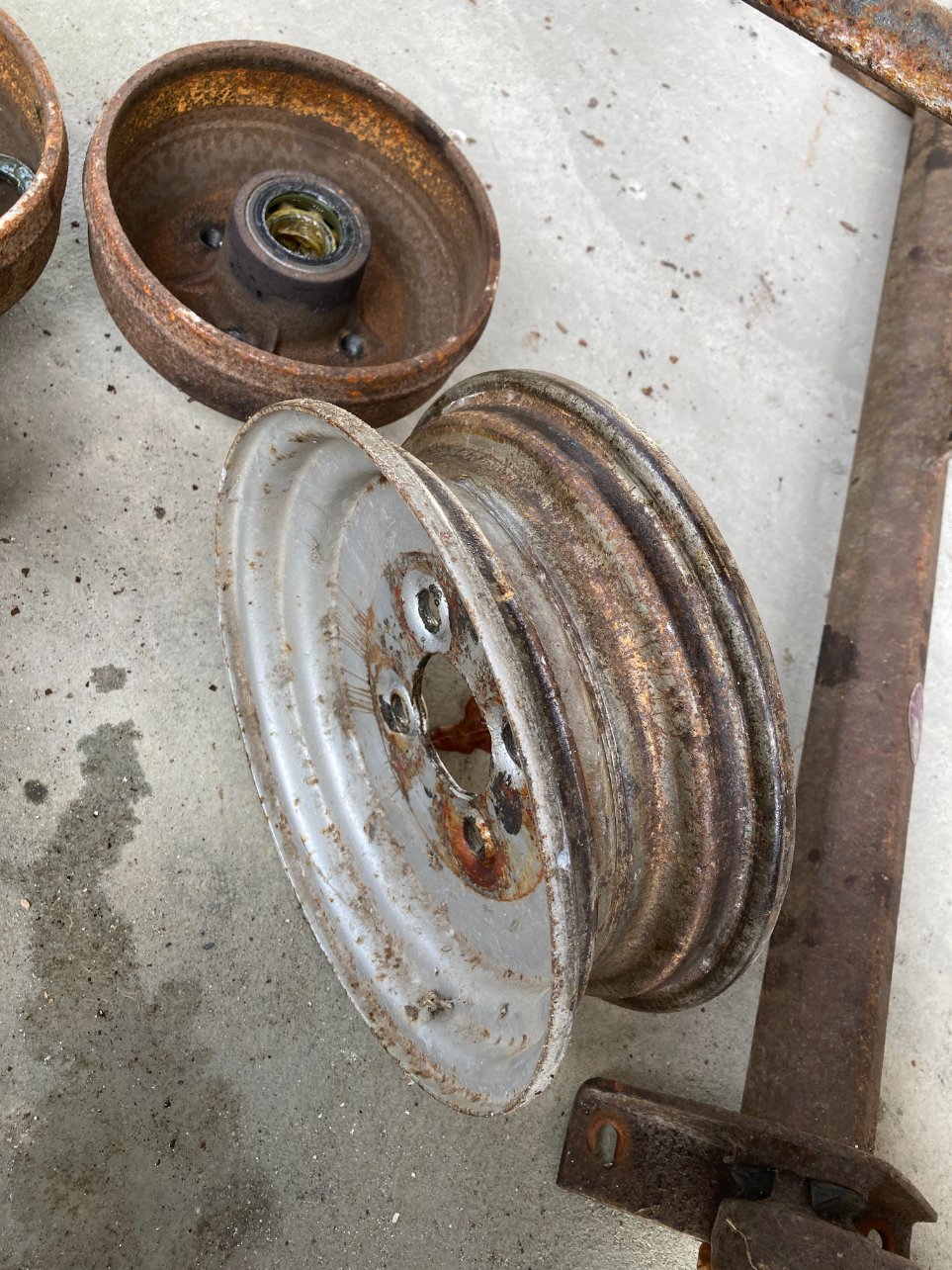

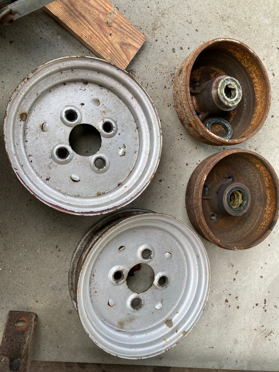

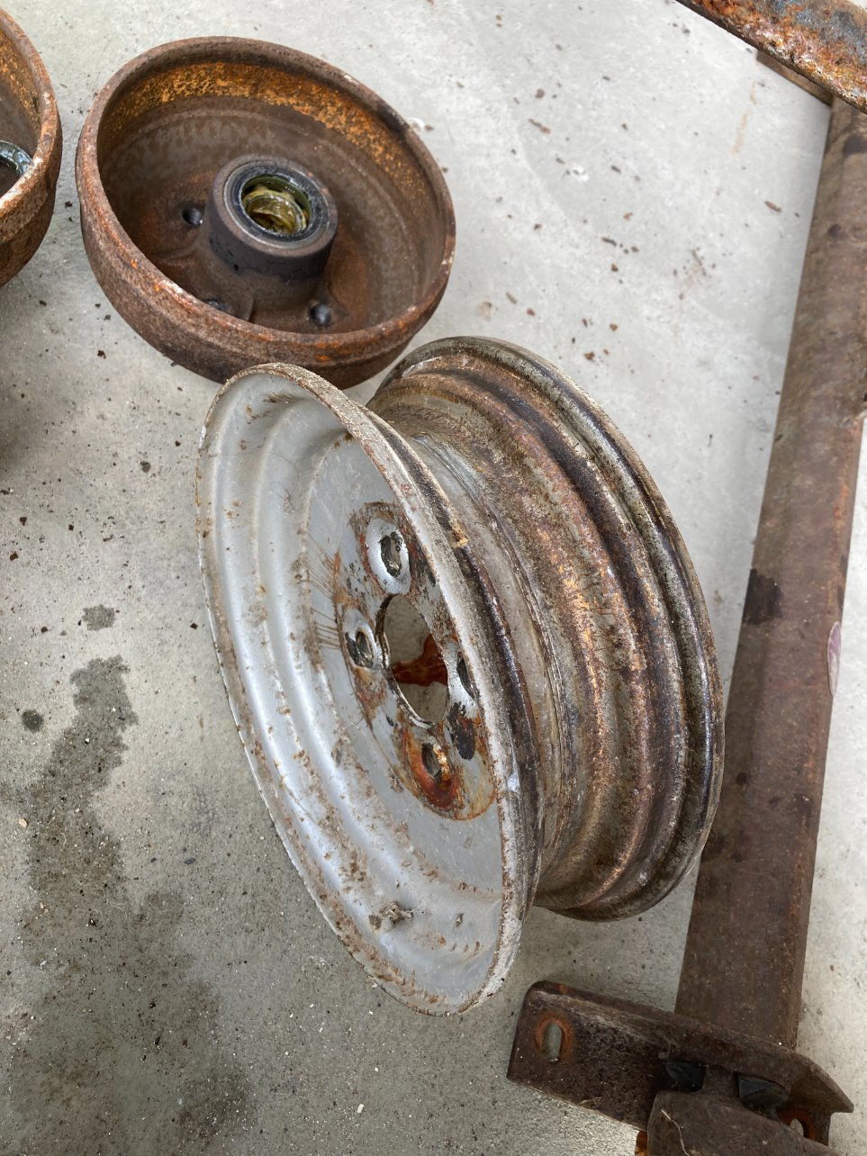

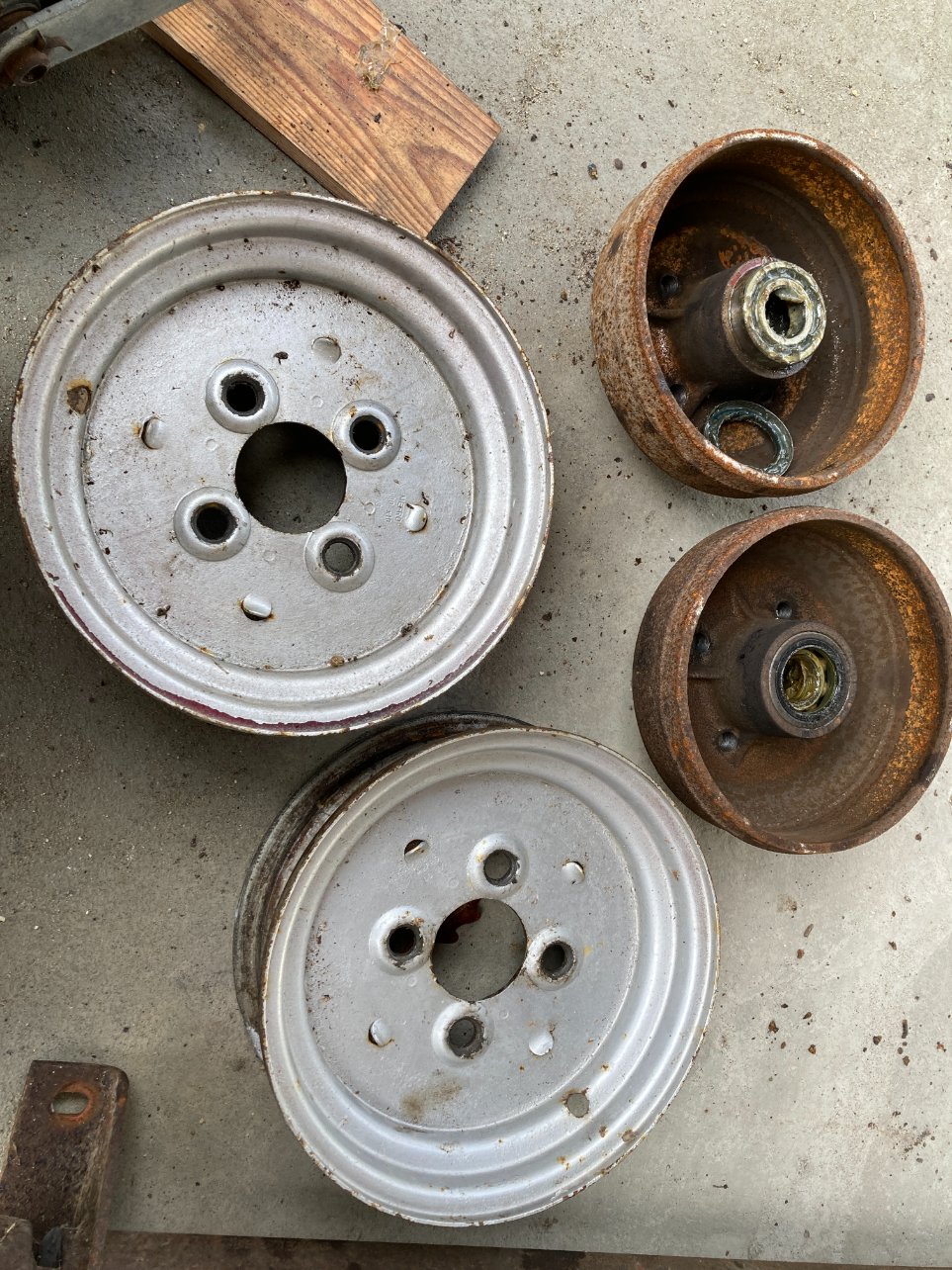

Encore quelques détails à enlever finalement, les pneus déjà.
Je vais voir si le sableur veut bien me faire les jantes et les tambours avec le train.

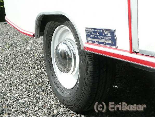

Pour les jantes je vais les peindre et j'aimerai leur trouver des enjoliveurs (après les travaux selon budget restant) comme ceux chez Eribasar, j'adore le rendu!
Faut aussi je trouve une petite roue de secours, ça pourrait être utile! A ce propos, est-ce qu'on peut adapter un panier de roue de secours sous la puck?
ça j'adore... faudrait juste que personne ne le pique :nono:

Sunnypuckette a écrit : ven. 22 déc. 2023 16:53
Tu es en 10" ?? Si oui j'ai des jantes ;) Oui tu peux adapter un panier, c'est une des chose qui me reste à faire ;)
Tu as les petits ergots donc tu peux monter ce genre d'enjoliveurs ;)

La, c'est pour mon info perso que je pose la question: est-ce que la roue ne risque pas de toucher sur tout les gendarmes couchés si elle est mise dessous vu la garde au sol de : eriba : ?

Oui oui en 10 pouces! en mode mini :hehe: Ah ben si tu en as une ça m’intéresse beaucoup, faut juste voir pour le port! (on se tient au jus en MP ?)
Ah ben dès que tu attaques ça m'intéresse de voir comment la mettre dessous, même si j'espère ne pas faire trop de trous dans ma structure qui sera toute neuve :pleur4: mais je ne veux pas de roue qui pue le pneu dans la Puck :
J'ai des ergots sur mes jantes, je vais demander le prix à Eribasar mais je pense que ça va piquer...

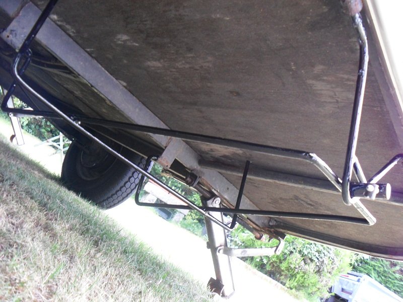

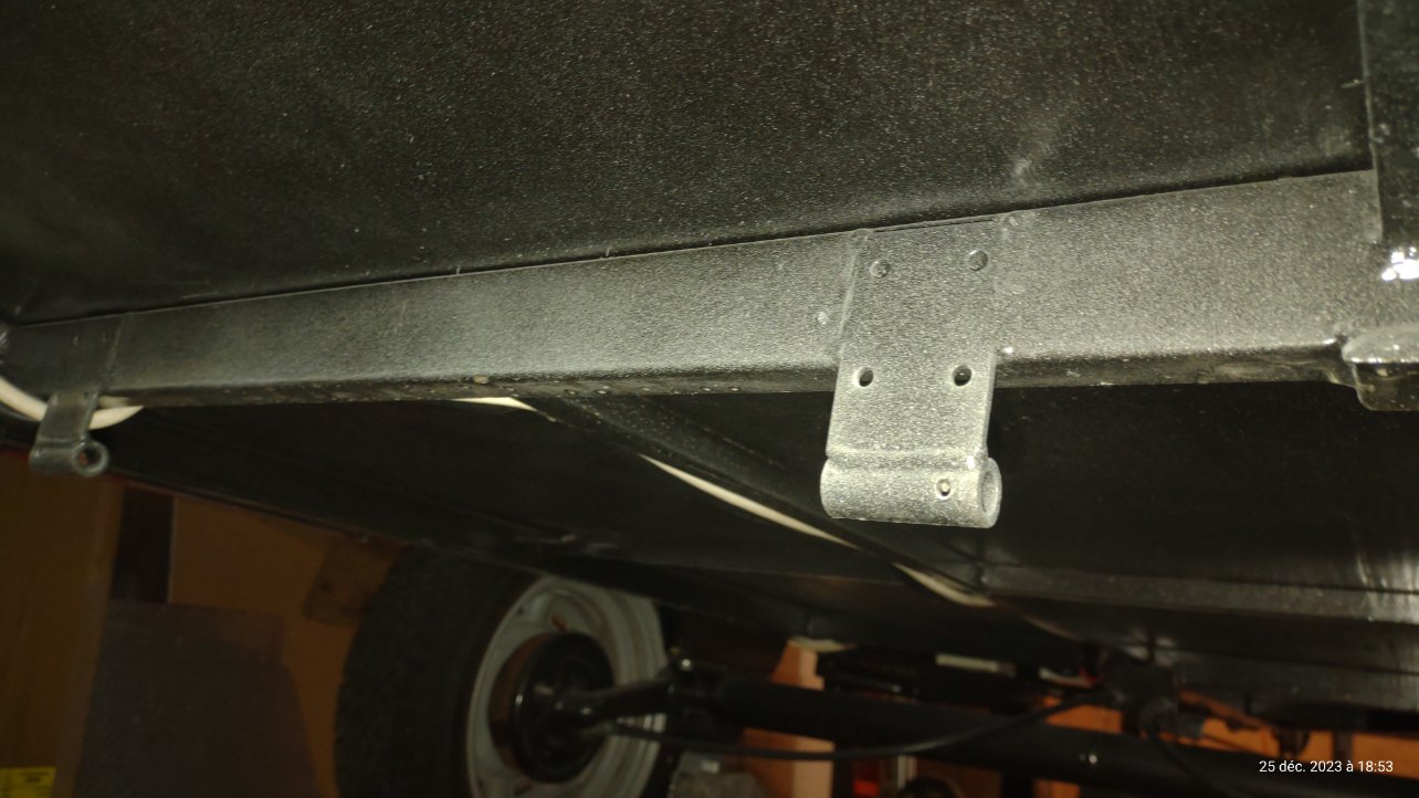

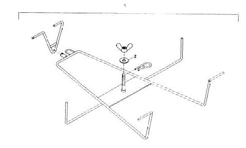

Oui, tu as raison, il y en a d'origine à cet endroit ;) Perso j'ai les supports donc je suppose qu'il y en a eu un ... ou pas !??
Les supports :

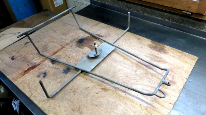

Un exemple de panier :
Ce que je penses faire (à adapter) :
Sinon pour la jante, oui je regardes ;)

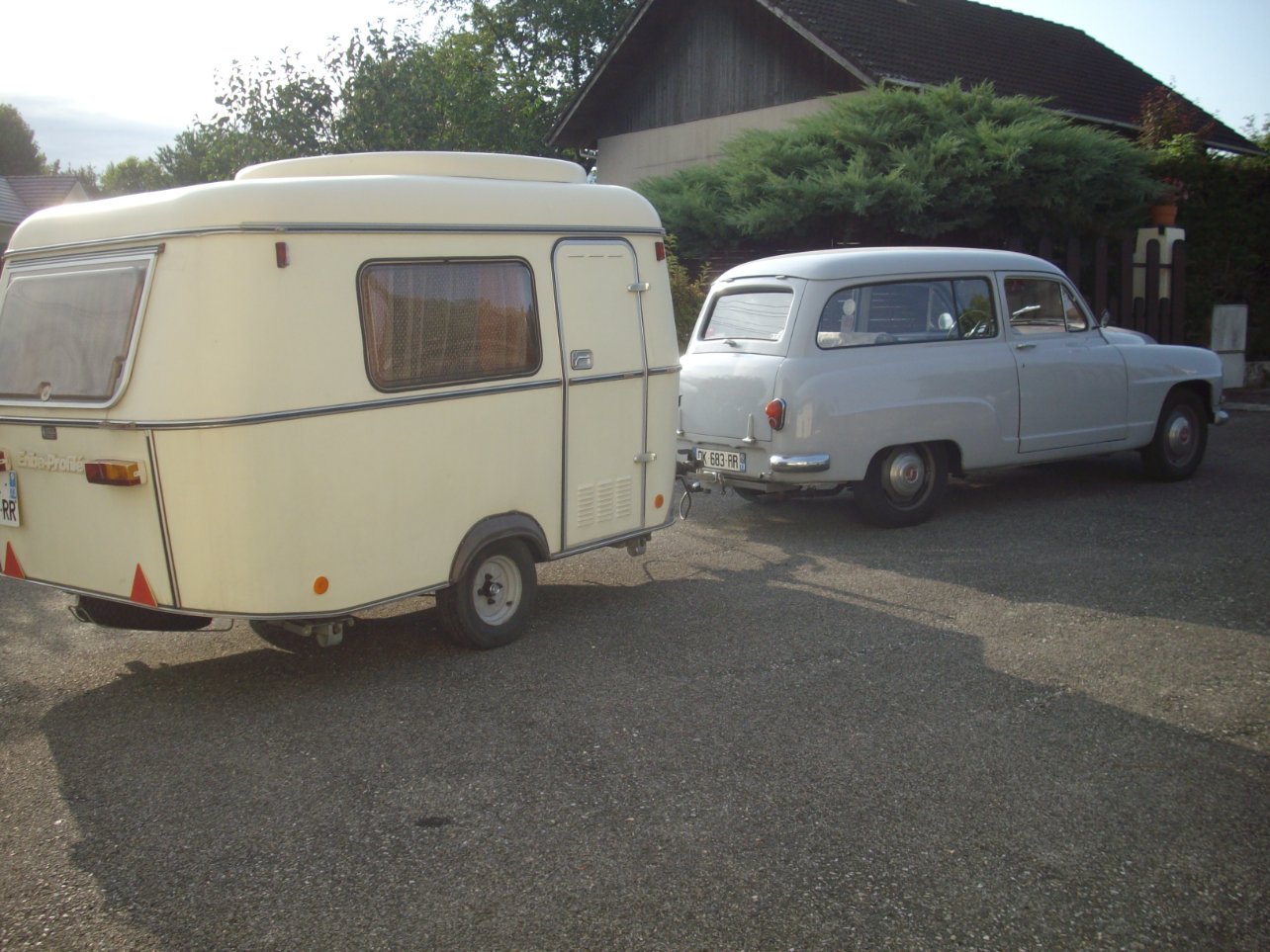

Eh ben, ça ne laisse vraiment pas beaucoup de garde au sol ! Est ce qu'ils n'auraient pas arrêté d'en mettre car trop de soucis ? Peut être que les spécialistes savent ?
lamenuis
Messages : 21332
J'ai réalisé ce type de panier pour une SuperPuck, voir Landeriba dans ses œuvres.
Il est p'tet aussi possible de partir d'un panier Pigeot de genre 205 et de l'adapter... si de quoi souder. :mrgreen:
gibé 73
Messages : 25
Enregistré le : sam. 15 janv. 2022 17:46
Modèle de caravane : Puck 1982
prénom : Jean
Localisation : Savoie
Message non lu par gibé 73 »

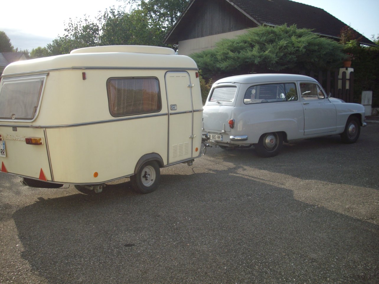

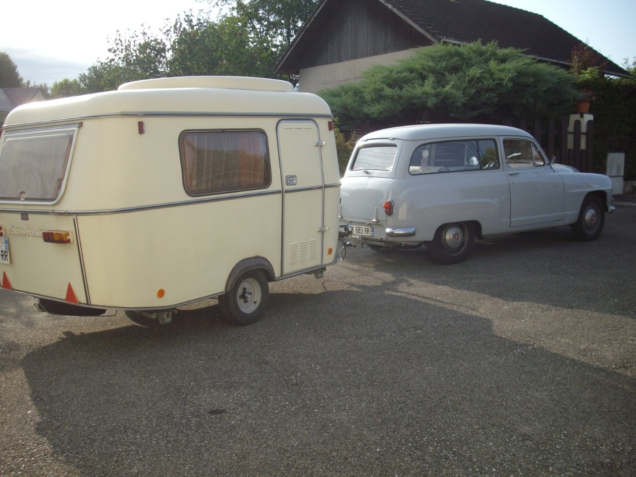

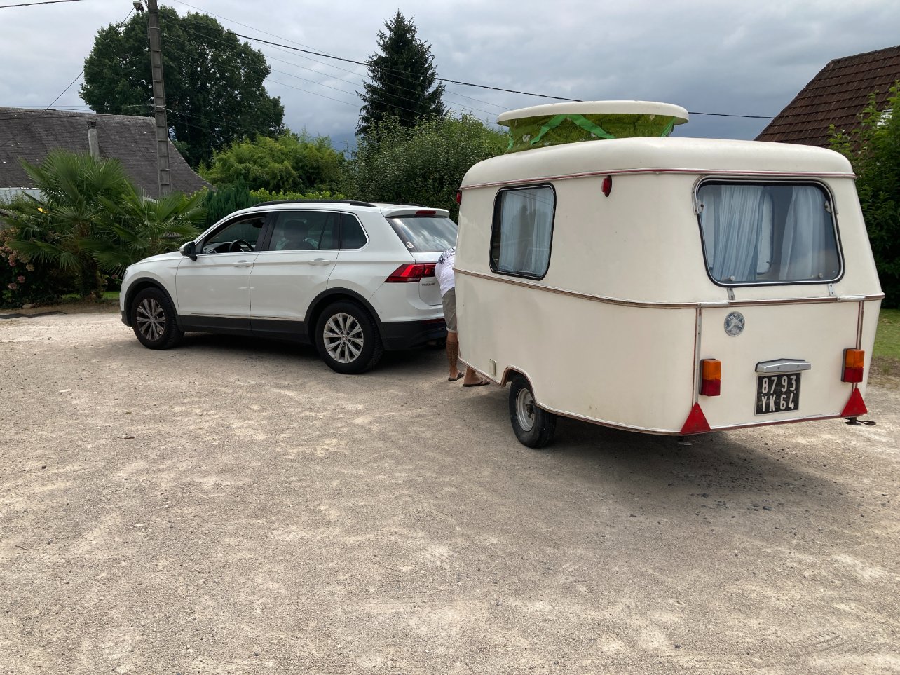

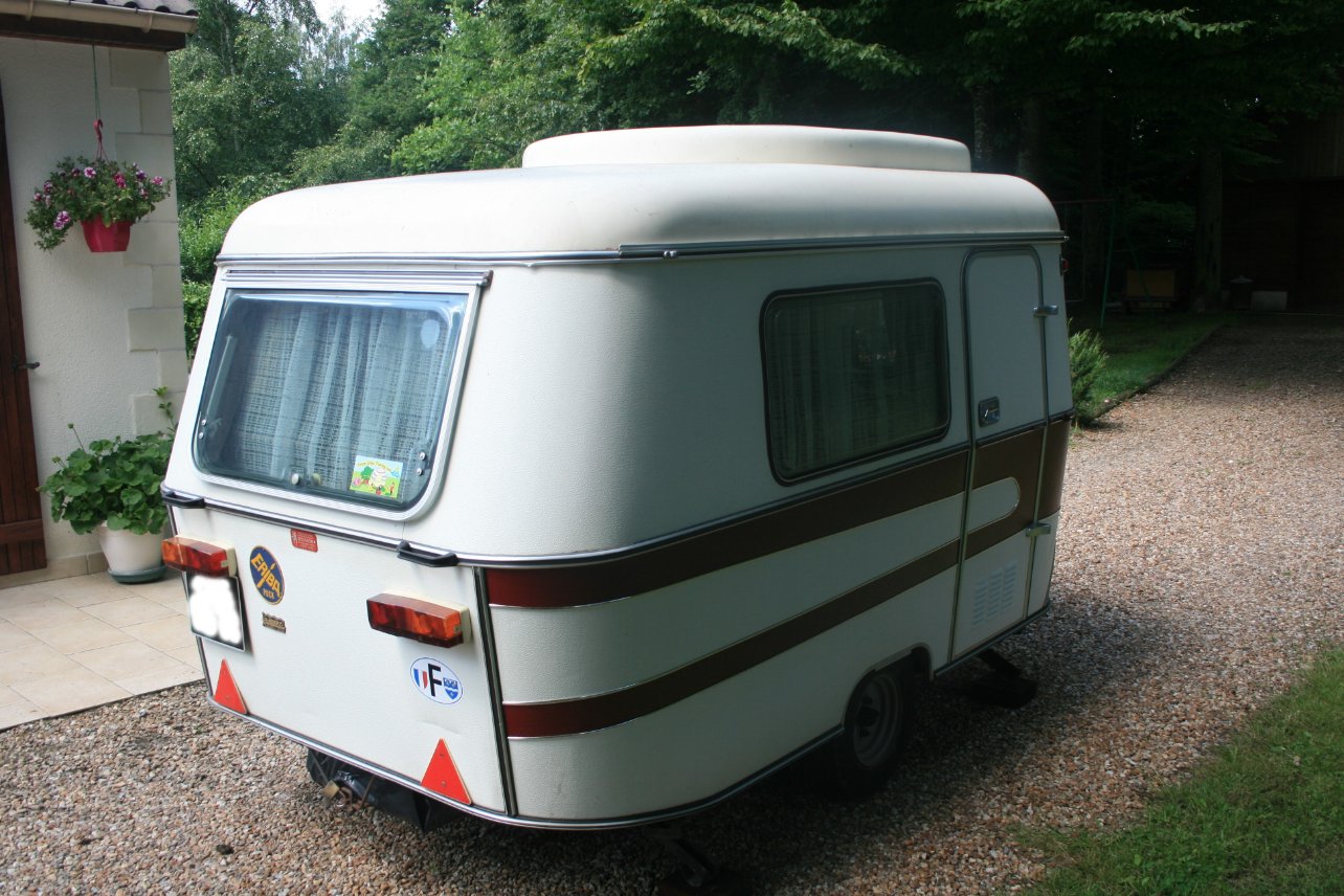

J'ai une roue de secours sur ma Puck de 82 et c'est très rare qu'elle accroche sur les dos d'ânes .
Mais il faut dire que le cul de la tractrice est bas, donc le cul de l'Eriba est haut.
Malgré tout sur un gendarme couché avec un gros ventre, ça touche.
Et en plus je roule rarement vite.
Je peux faire d'autres photos pour le montage, si besoin .
En fait, je ne suis même pas sûr que le panier touche, car une fois, un copain m'a dit que c'est le stabilisateur qui avait frotté.
Pour rappel, mon attelage

gibé 73 a écrit : mar. 26 déc. 2023 12:27 Bonjour
Mais il faut dire que le cul de la tractrice est bas , donc le cul de l'Eriba est haut .
Malgré tout sur un gendarme couché avec un gros ventre , ça touche .
Et en plus je roule rarement vite .
Je peux faire d'autres photos pour le montage, si besoin.

Superbe attelage! :loving:
Merci Jean pour la photo c est plus parlant.
Je m'interrogeais sur ce point tant que ma demoiselle est à poil, car ce serait plus facile pour souder tant que je n'ai pas de plancher, mais par contre à vide je ne mesure plus la "hauteur" de la demoiselle.
A part pour la ramener je n'ai pas voyagé avec donc je n'ai pas pris beaucoup de dos d'ânes.
Je ne sais pas ce que ça donne sur celle de Yann mais j'avais l'impression que j'avais de la marge à l'arrière, voici une photo de la mienne le jour de l'achat.

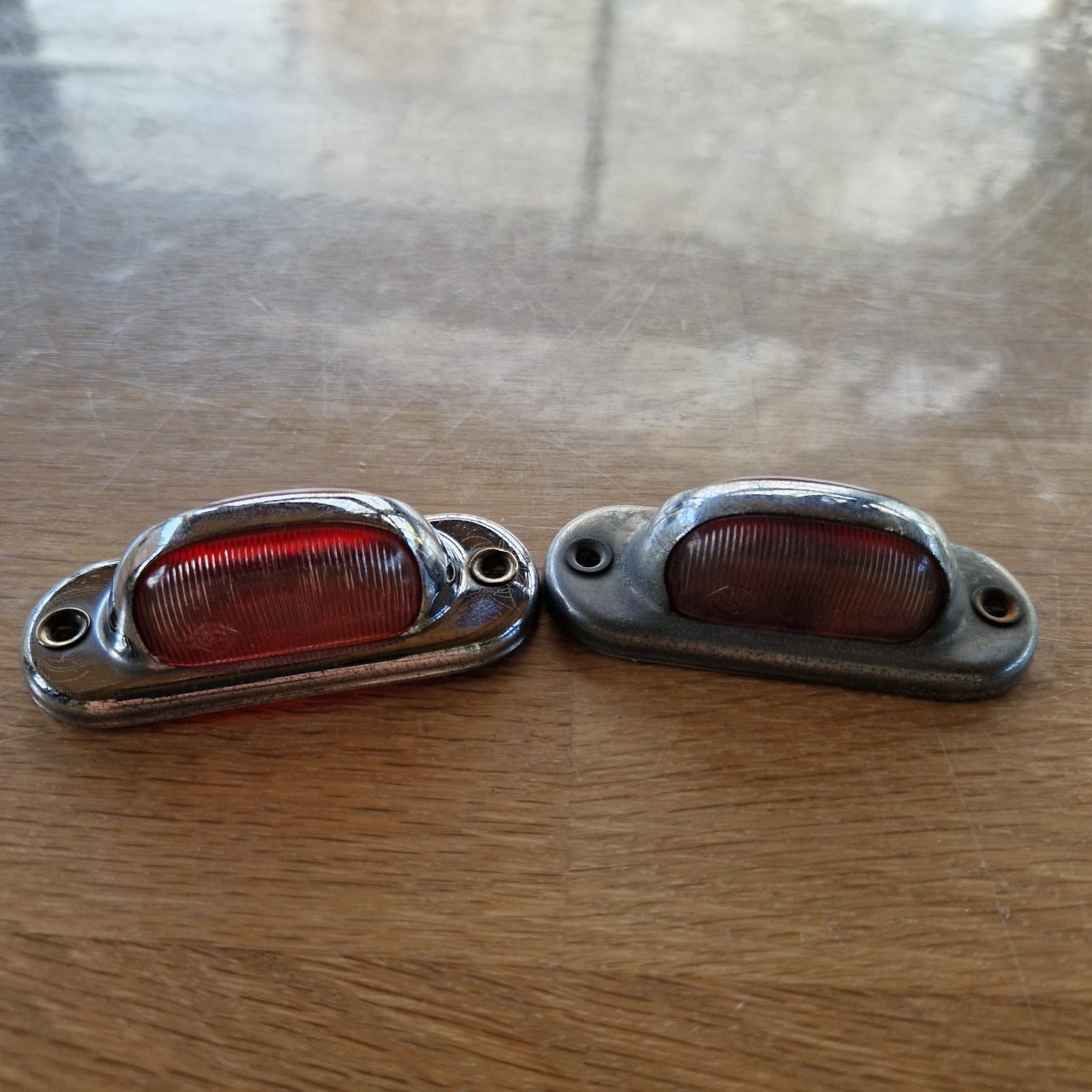

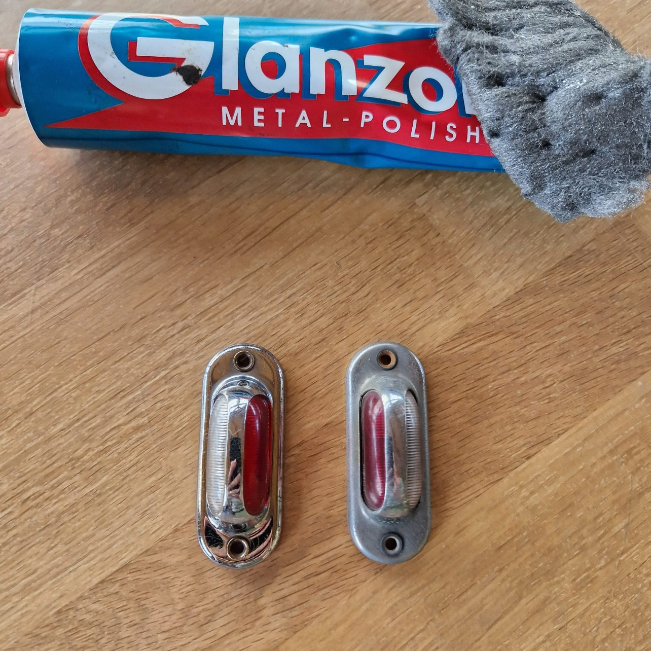

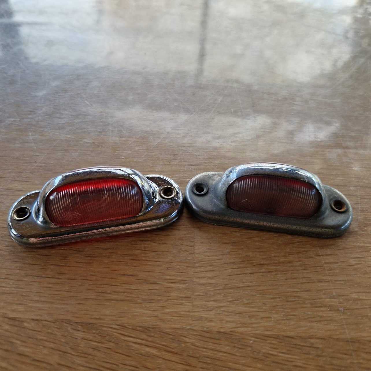

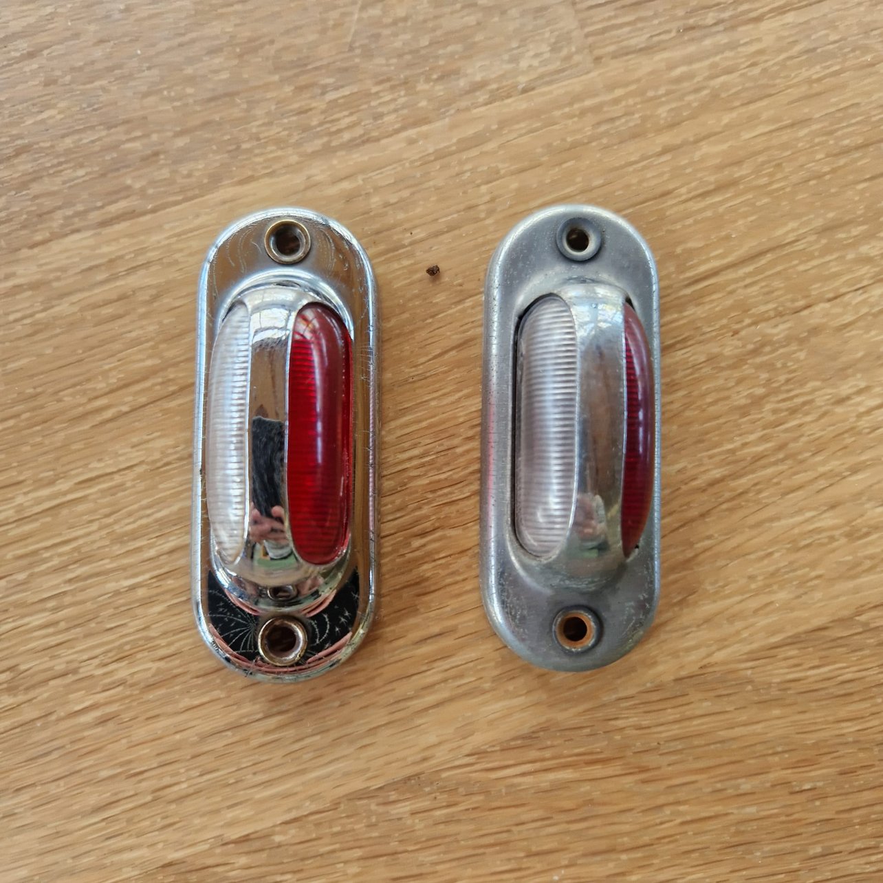

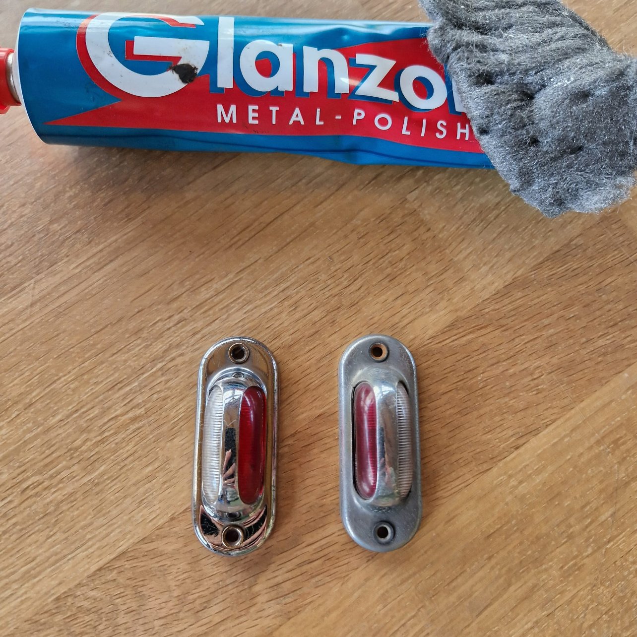

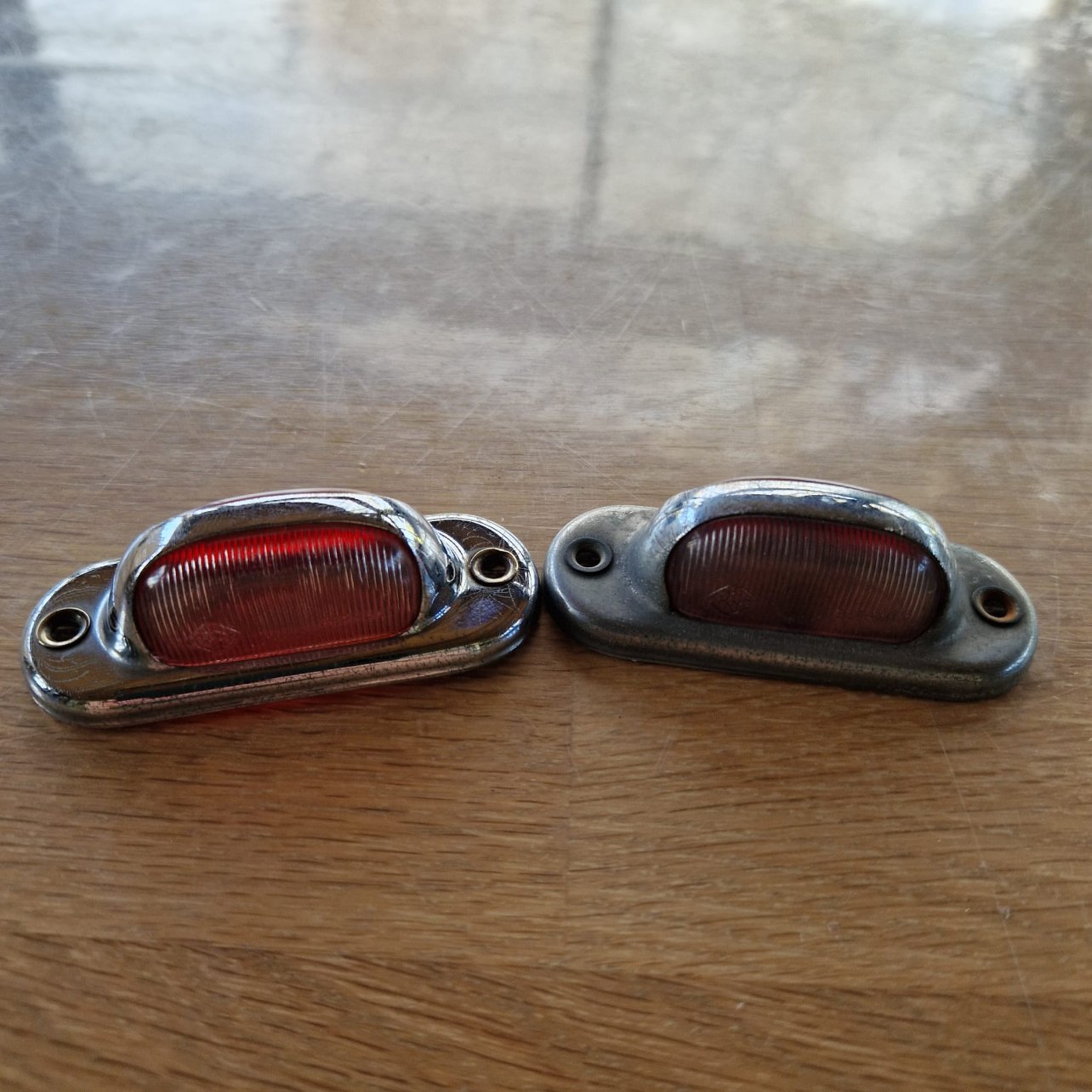

Dernière ligne droite de l'année avant départ de Sunny et après une longue hésitation et beaucoup d'avis divergents j'enlève les passages de roue.
D'une part peur qu'ils soient abimés au sablage, d'autre part je veux être sure qu'on n'oublie aucun petit recoin de rouille lors du traitement de la structure. Enfin, l'un deux est un peu "enfoncé" donc c'est le moment de reprendre tout ça.

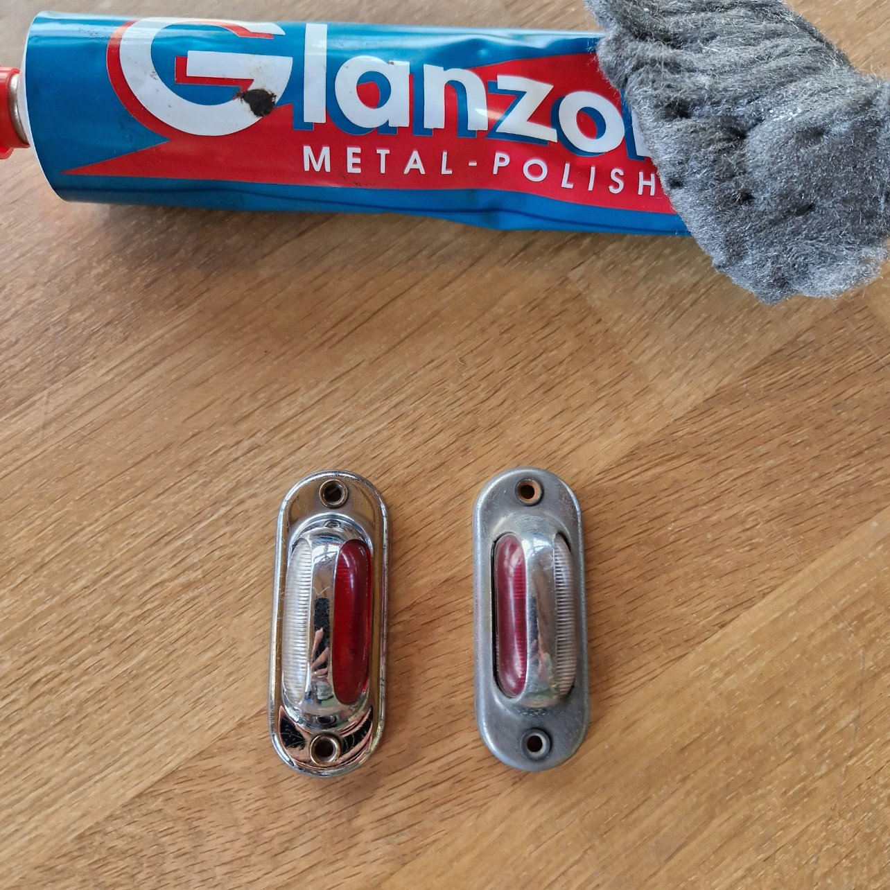

Et dernier jeu du jour, je me suis commandé une pâte pour polir les métaux (HP34) mais en attendant qu'elle arrive, mon père a tenu à ce que j'essaye la sienne, en quelques instants voici les feux de gabarit qui gagnent quelques années!
Sur les photos un seul a eu droit au traitement, j'espère que vous verrez lequel :happy1:

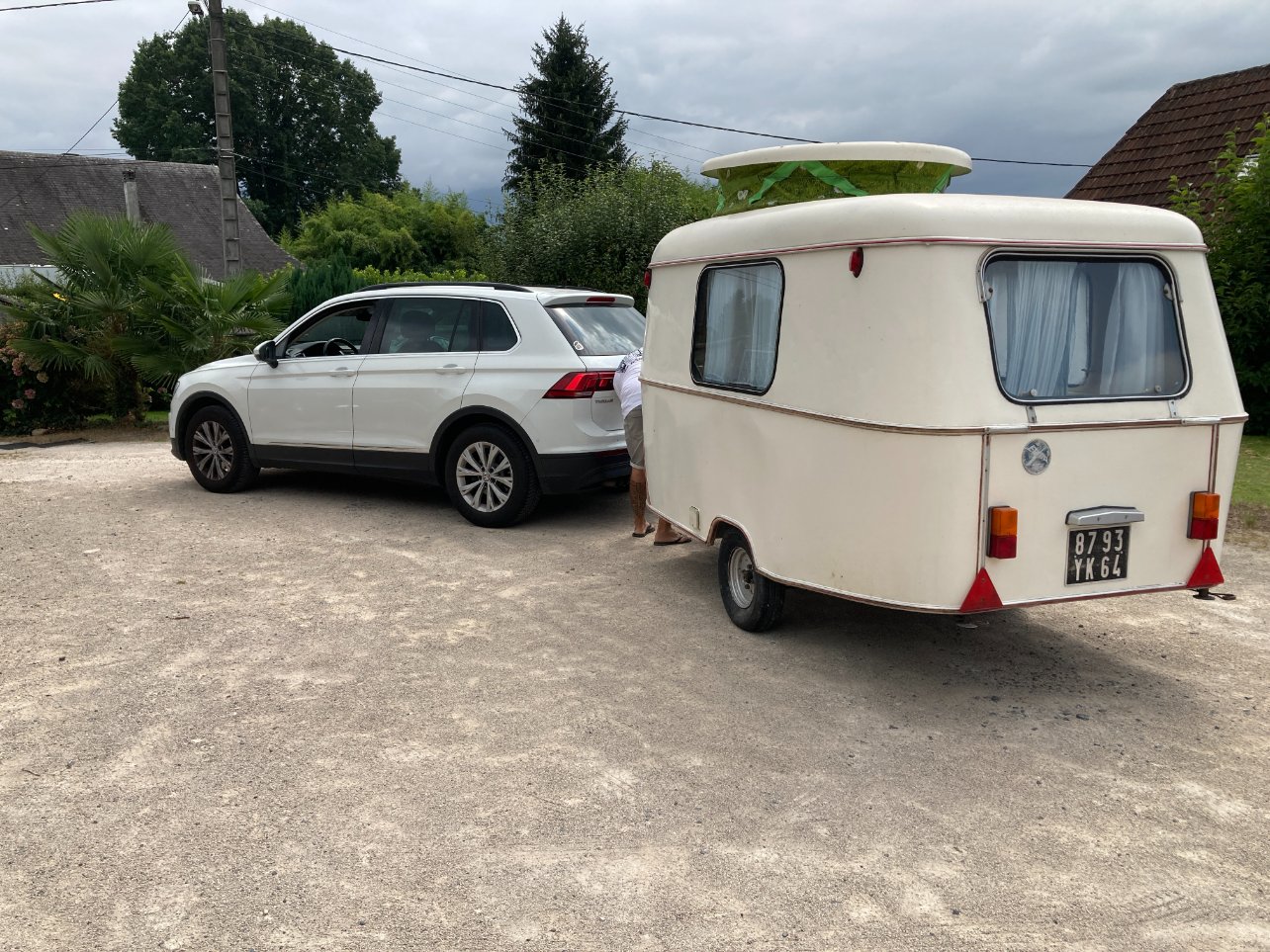

Pas de raison que ça touche, et effectivement à mon avis les stabilisateurs toucheront avant.
NB: les bandes rouges c'est pour aller avec la tractrice ;) Tu n'as jamais vu l'ensemble ???

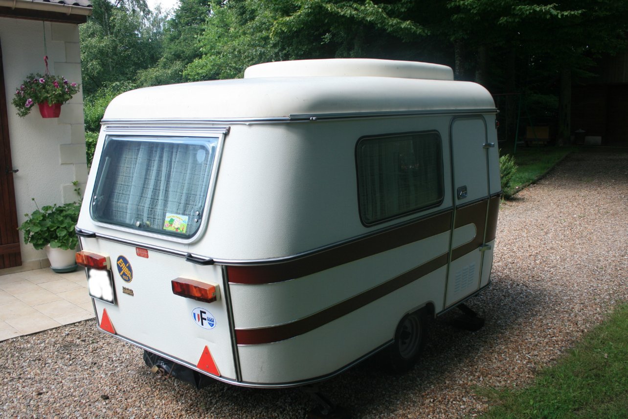

gibé 73 a écrit : mar. 26 déc. 2023 12:27 Mais il faut dire que le cul de la tractrice est bas, donc le cul de l'Eriba est haut.
Pas si bas que ça ... ta Puck à le nez légèrement vers le haut :(
Image Vince, Jeeper-Eribiste

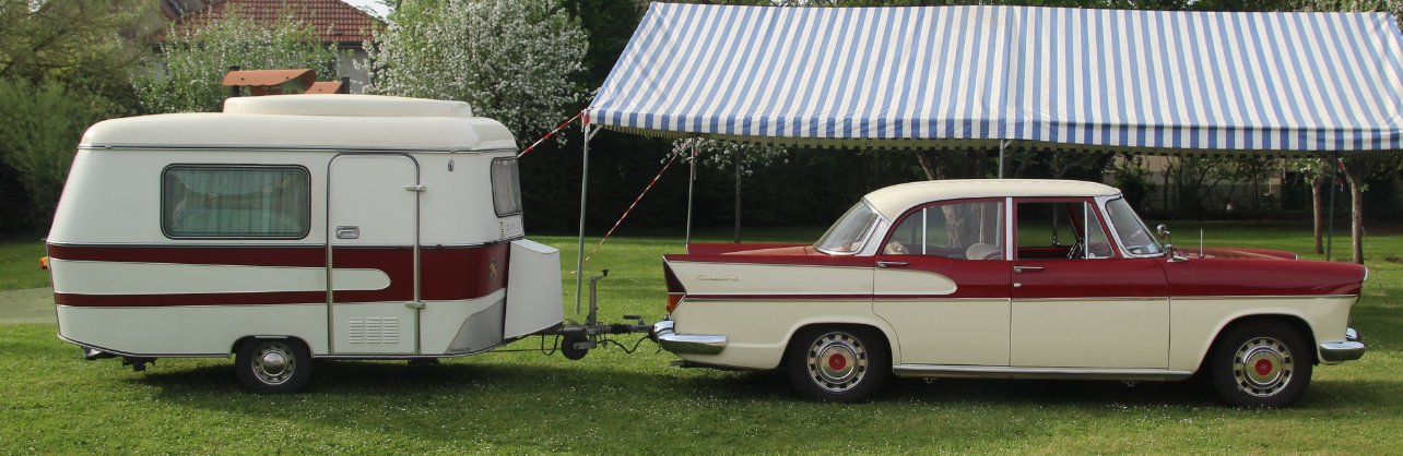

C'est pour aller avec la Chambord :

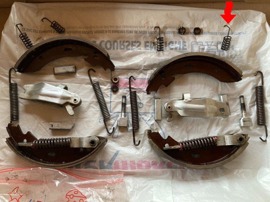

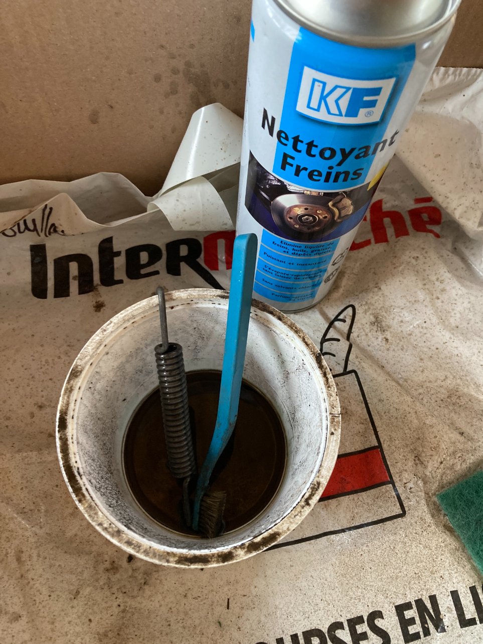

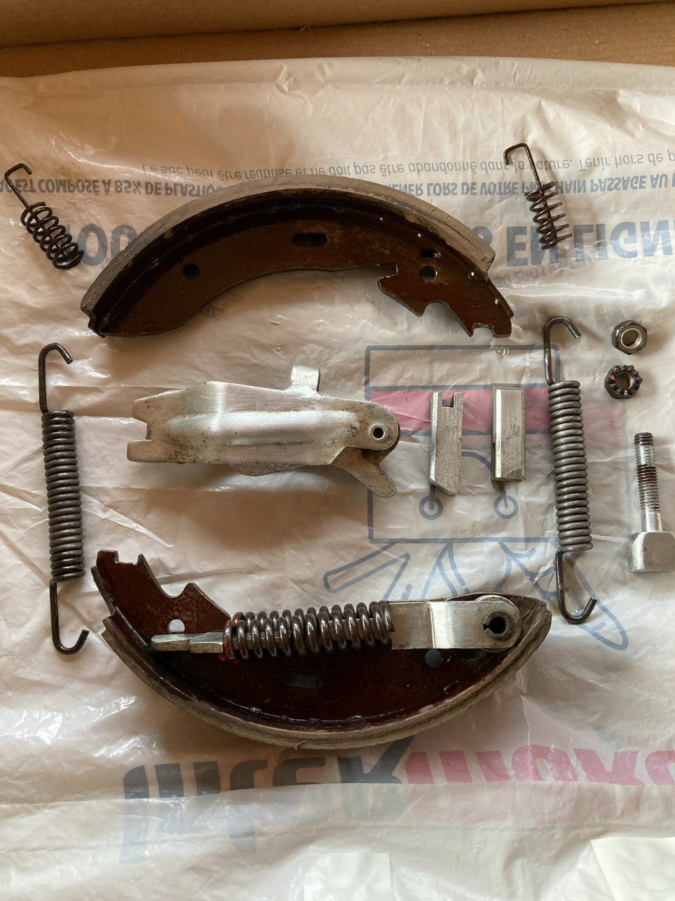

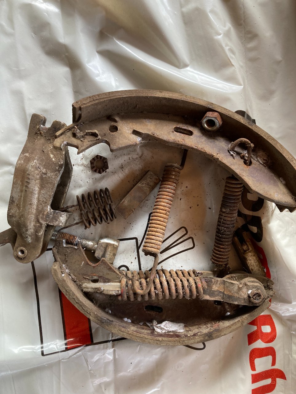

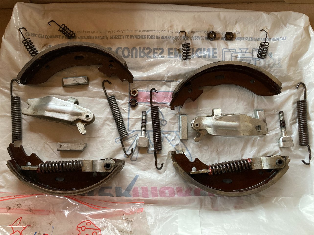

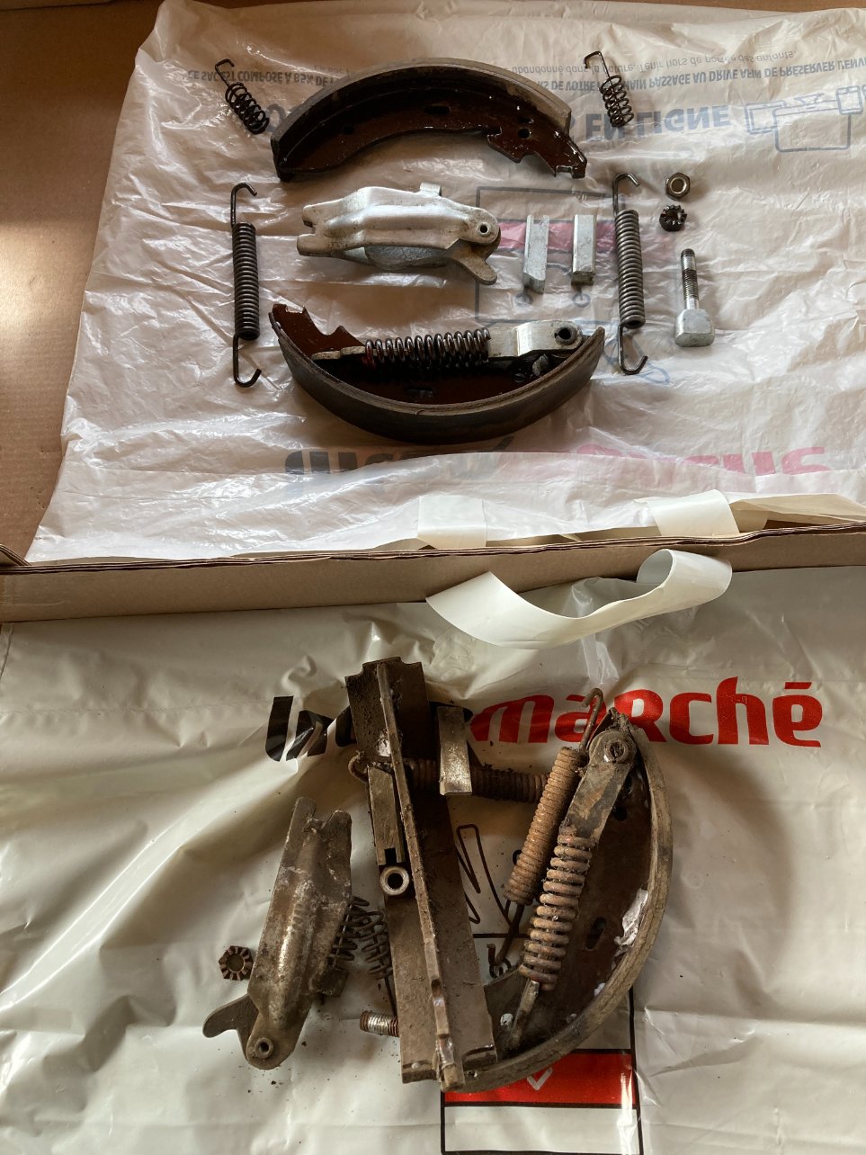

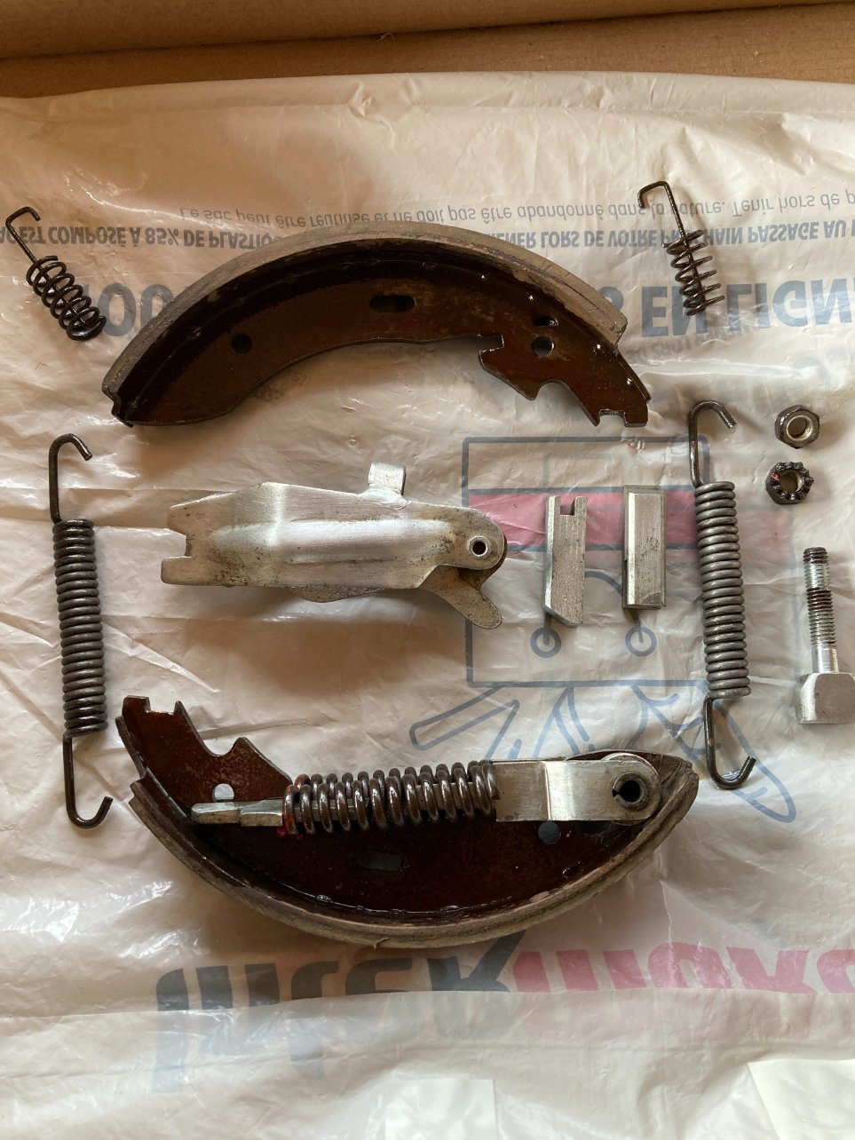

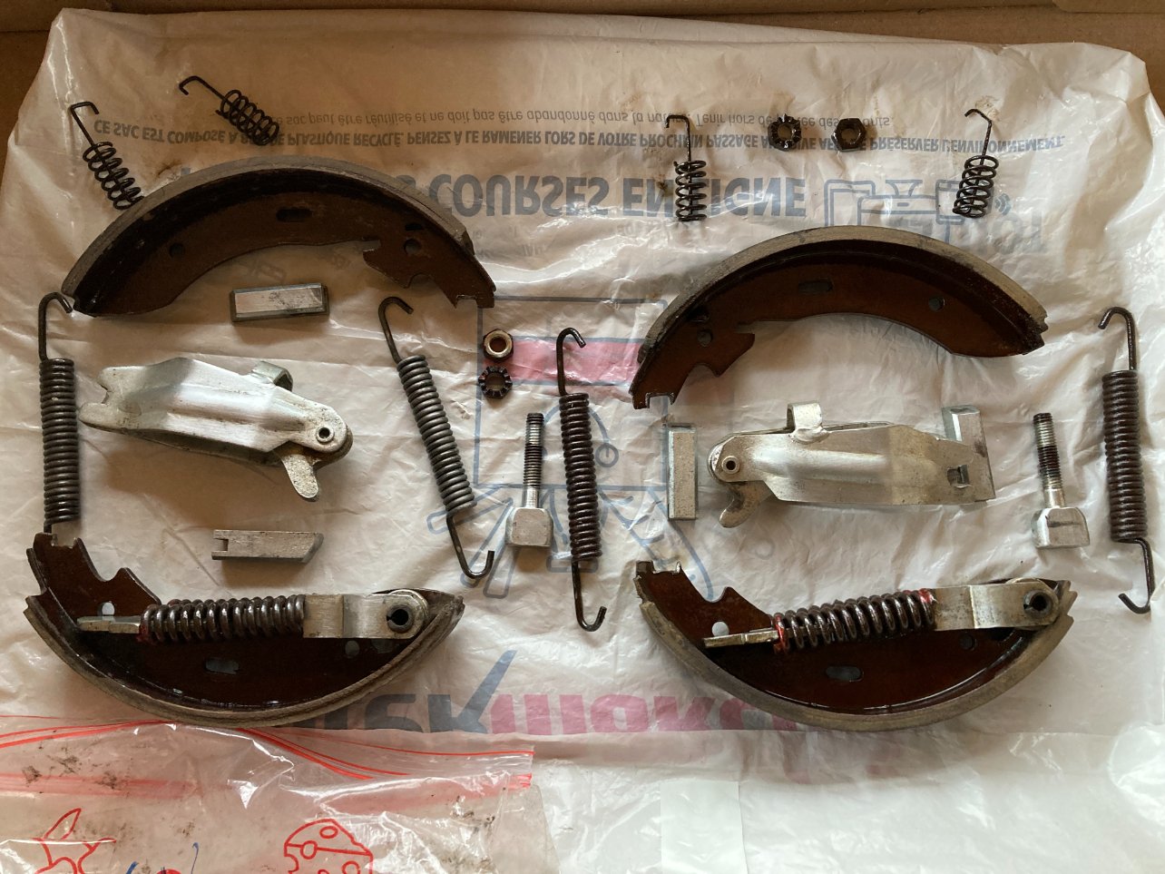

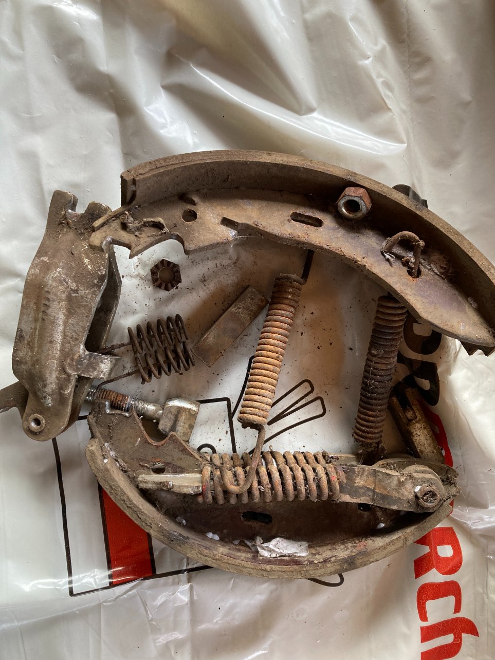

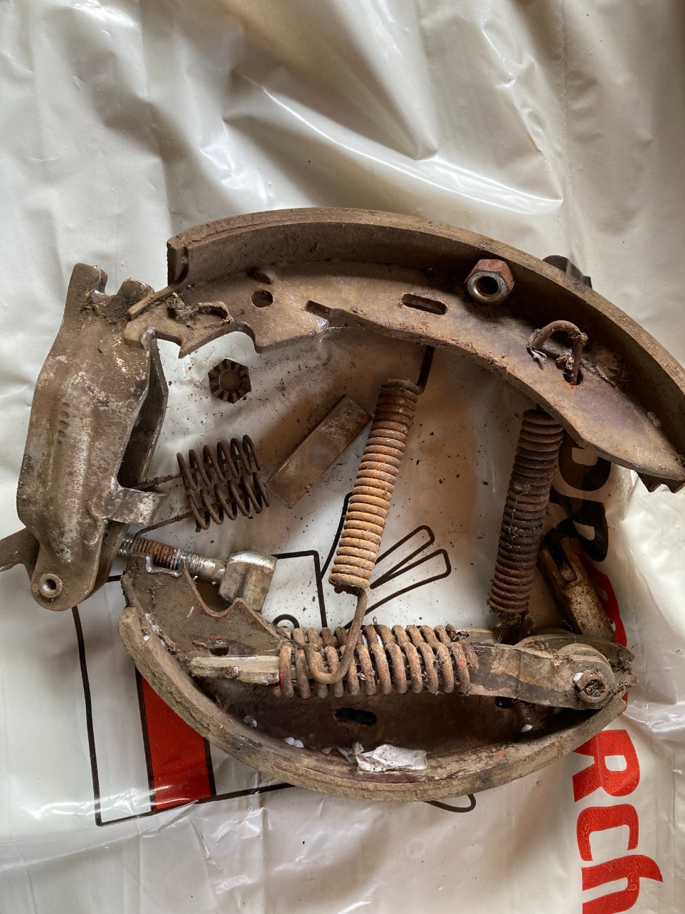

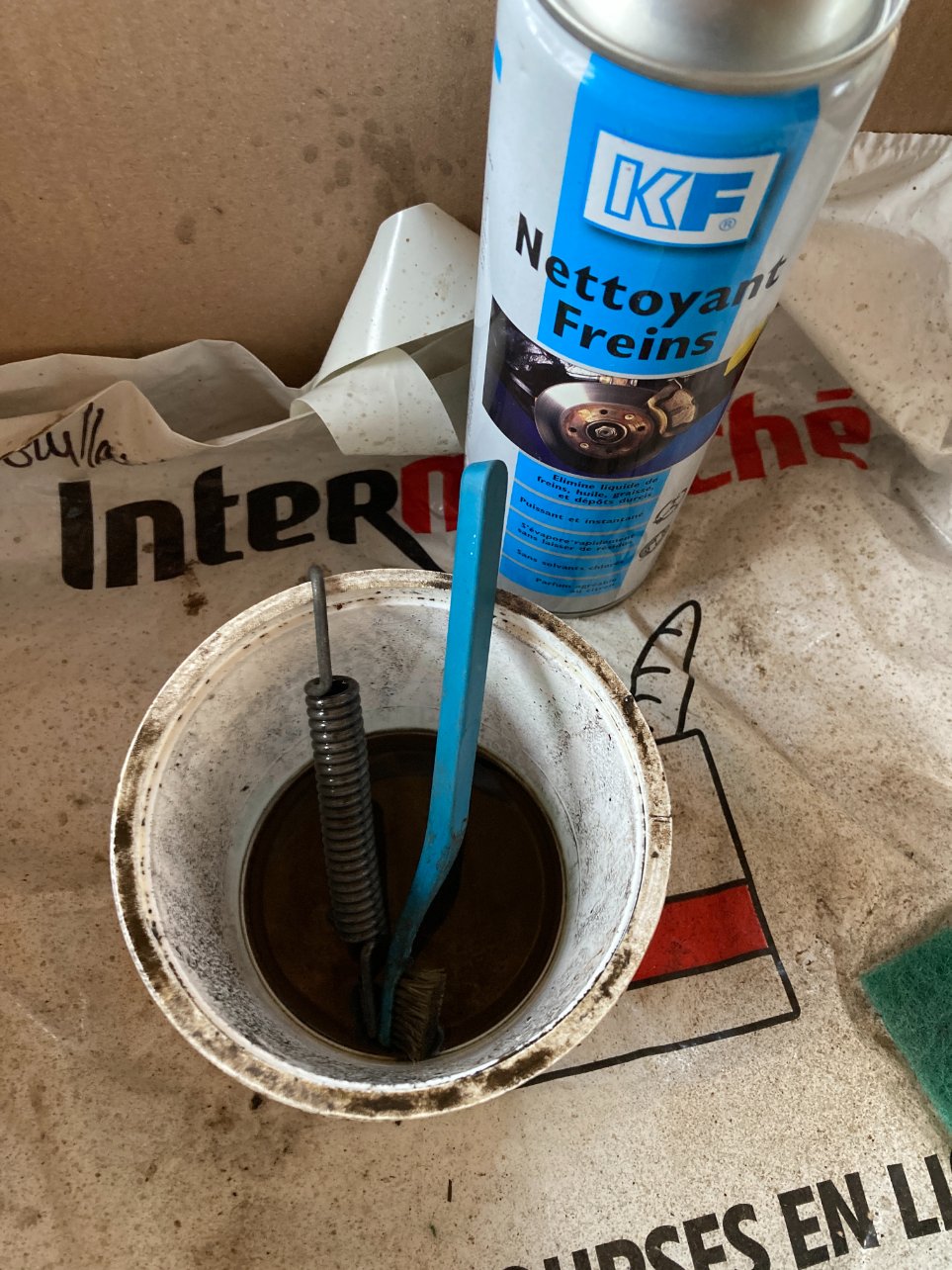

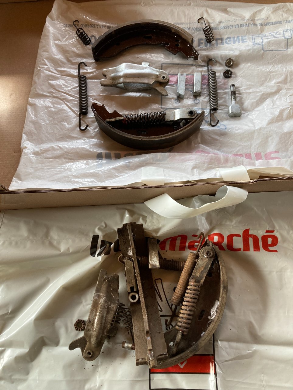

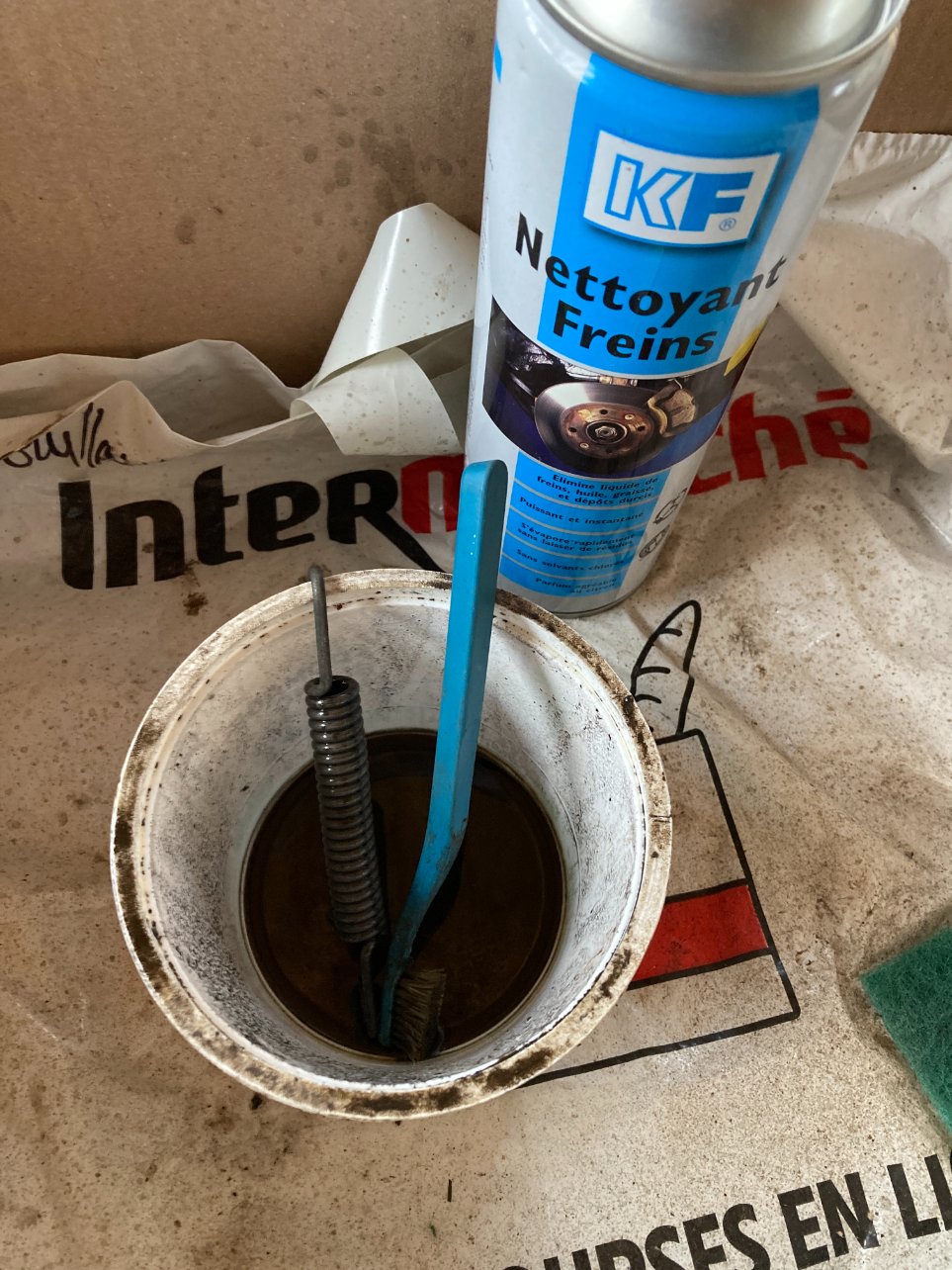

J'ai suivi vos conseils et j'ai nettoyé les trucs des freins. Un petit coup de brosse, un bain au nettoyant freins à la brosse à dents, sortir les toiles d'araignées bien collantes :berk1: et un soupçon d'antirouille sur les ressorts. En attendant le verdict de monsieur ce soir, j'attaque le deuxième.
Brosse à dent et nettoyant
Avant:
Après:
Bon, encore un à finir

Sunnypuckette
Messages : 870
prénom : Constance
Localisation : Landes

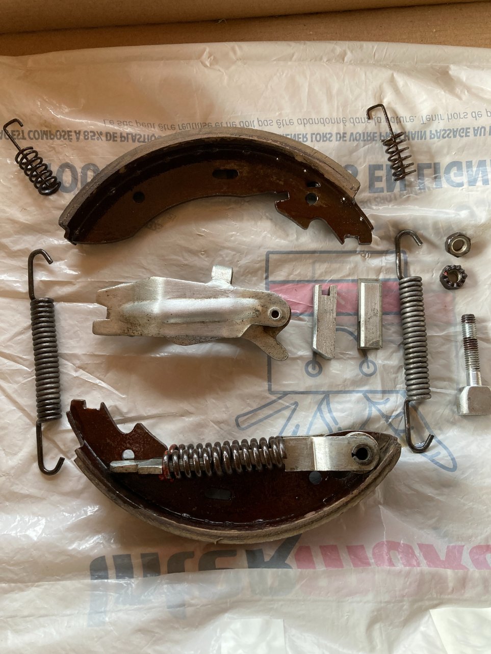

Et de deux, ça brille je suis contente :]
Messages : 835
Très joli tissu et pour les freins :super: :amen:
Mais c'est tout bon pour les freins :]
Pour le tissus c'est :image002:

Travail nickel et même si tu changes les garnitures, c'est pas fait pour rien.
lamenuis
Sunnypuckette
Messages : 870
prénom : Constance
Merci à tous!

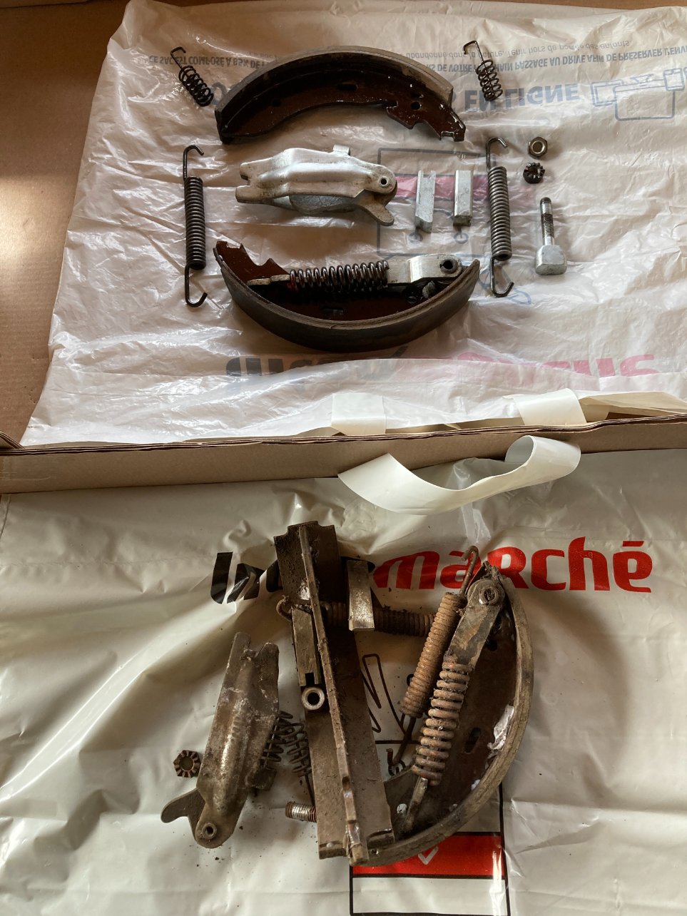

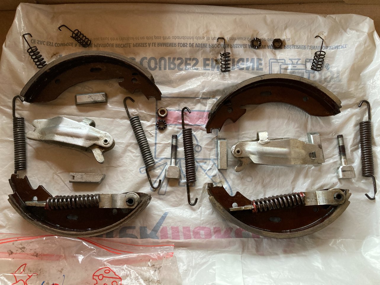

Pour les garnitures, apparemment il y a pas mal d'épaisseur et comme beaucoup l'ont dit, pour le peu que freine la Puck...
On va remonter comme ça (j'ai juste un doute sur l'attache d'un petit ressort qui est peut-être affaiblie par la rouille) et puis on verra aussi en roulant ce que ça donne !

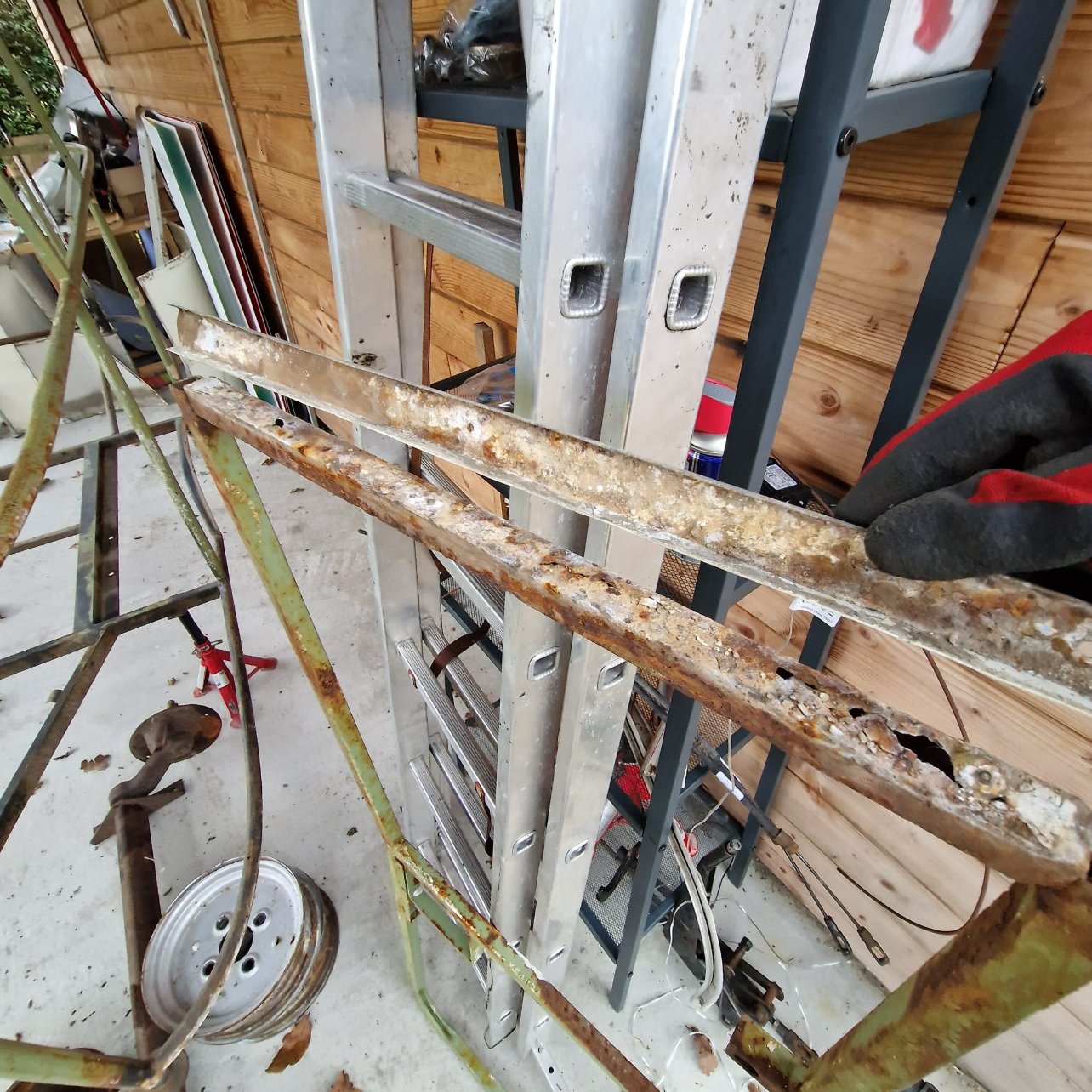

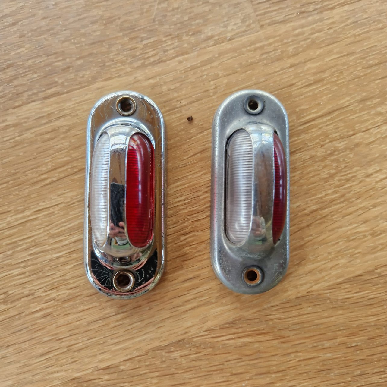

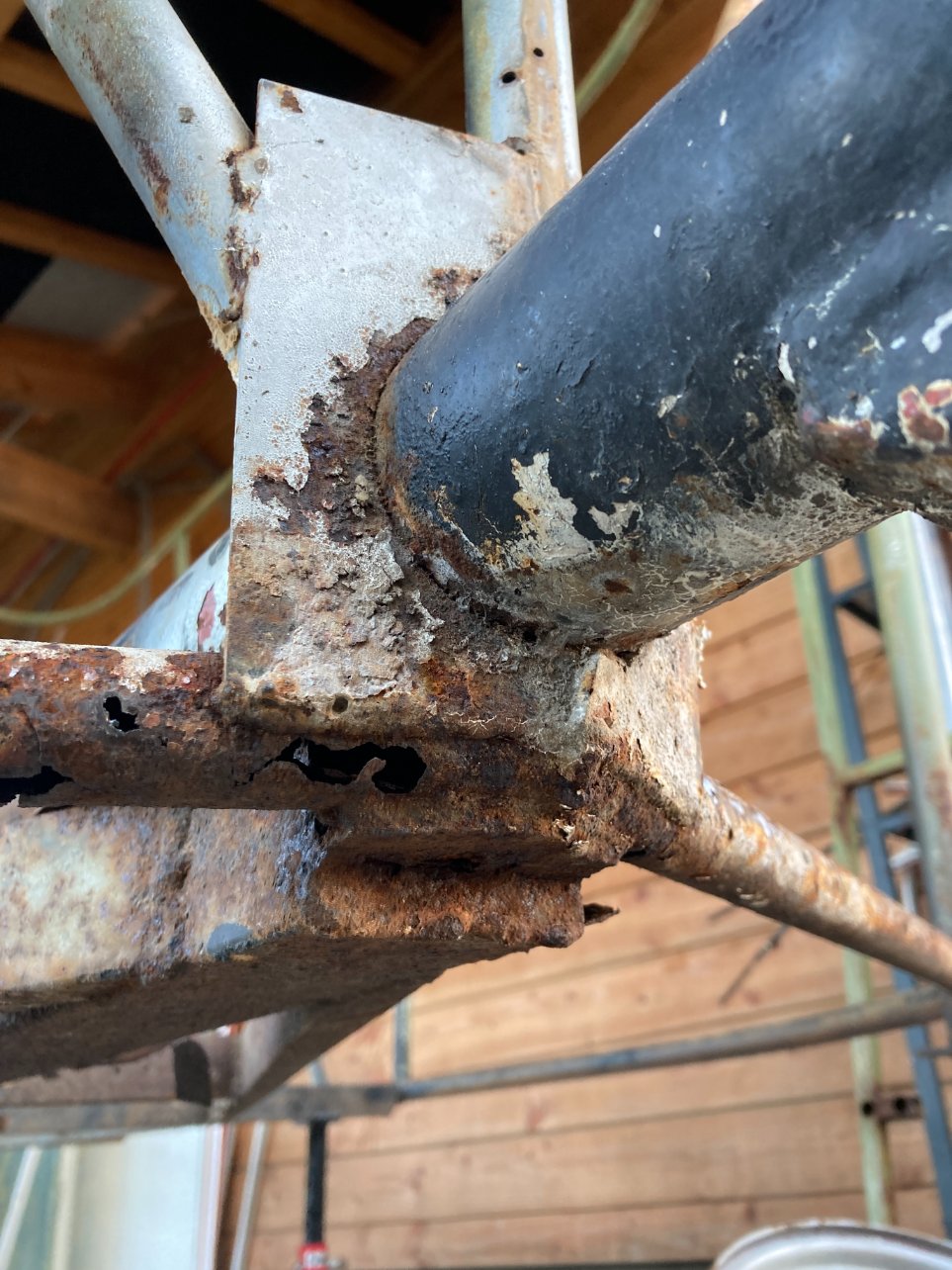

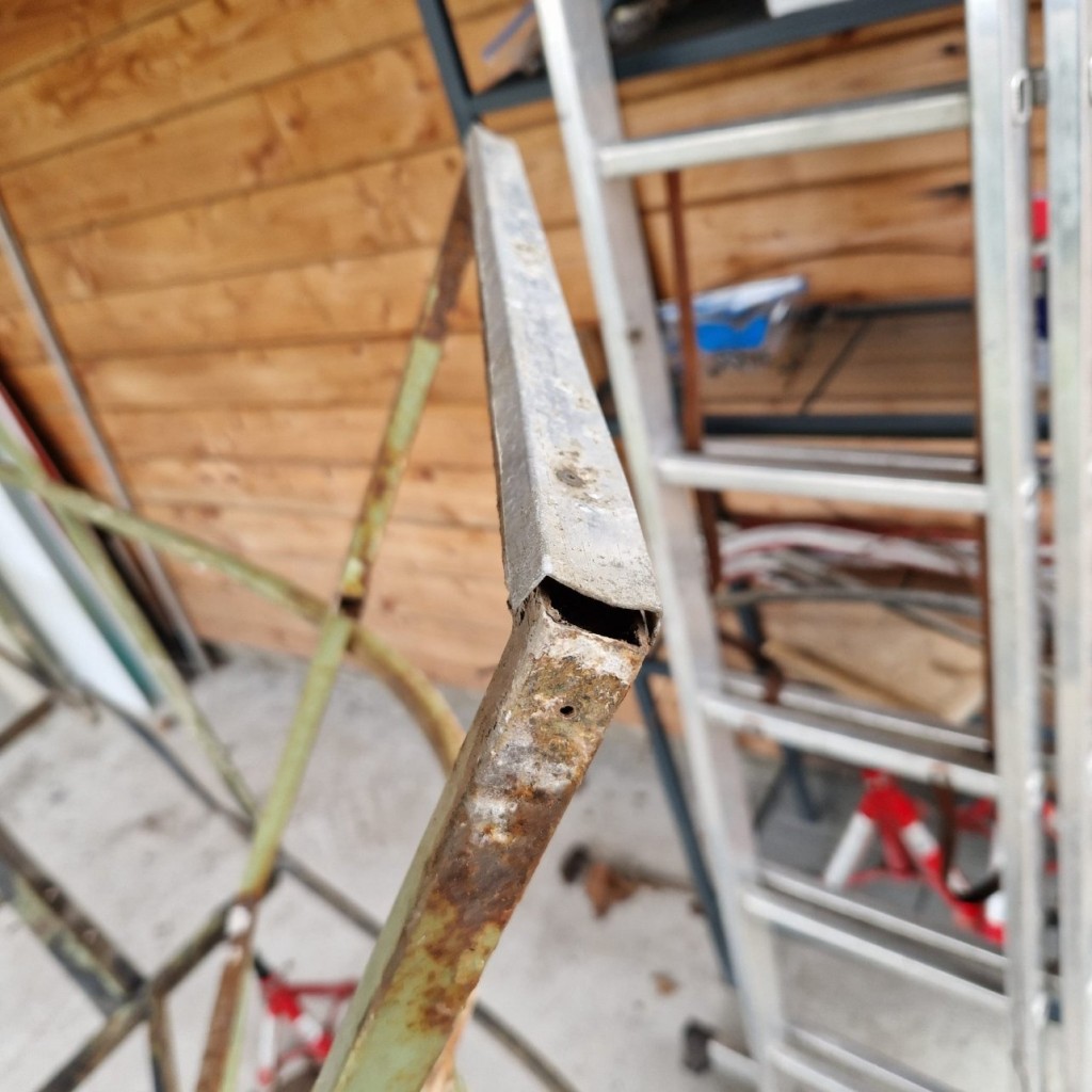

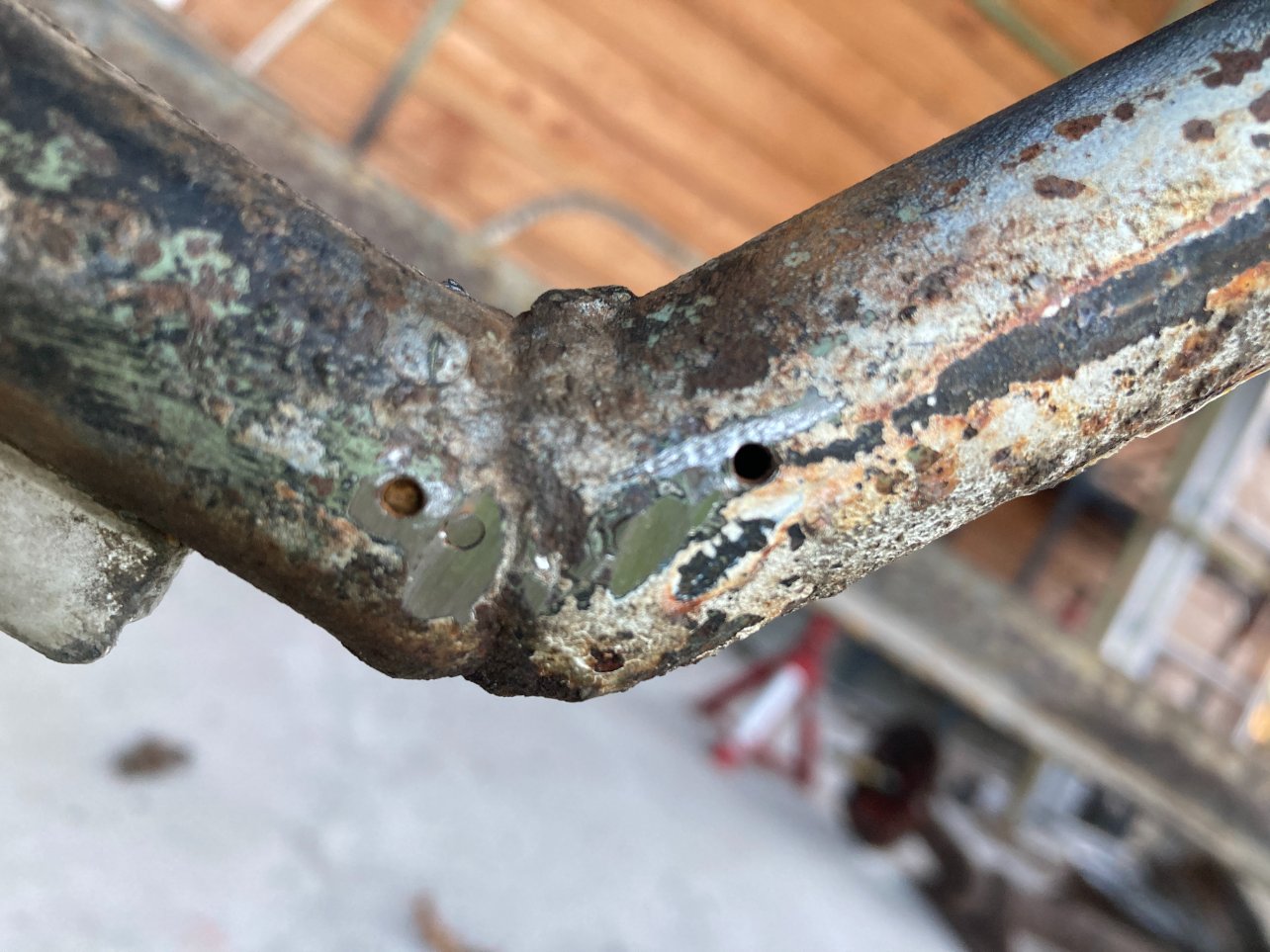

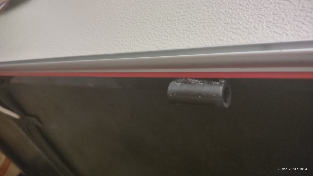

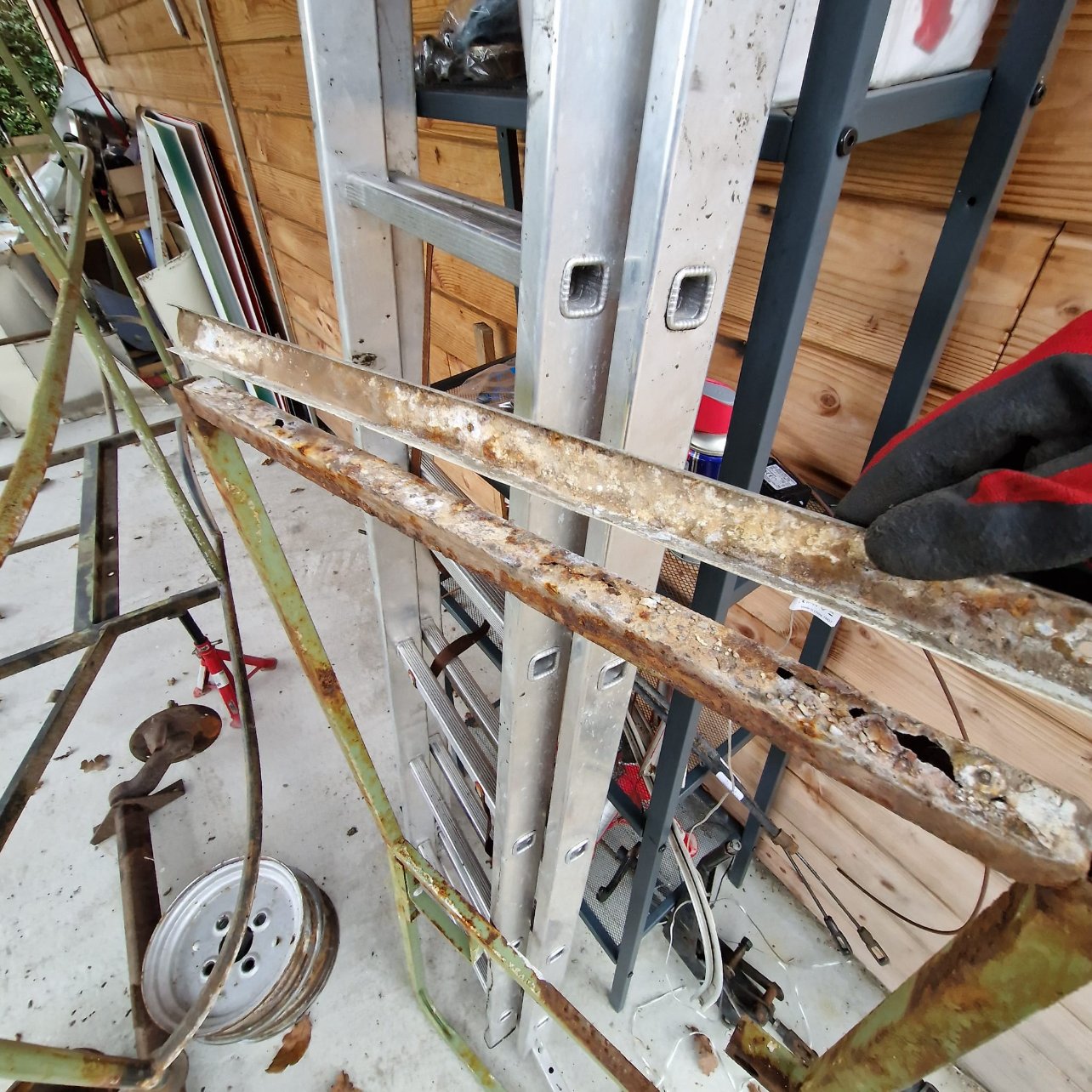

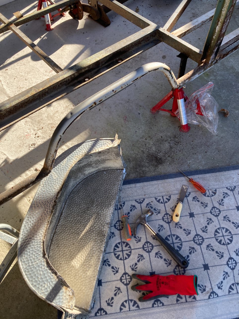

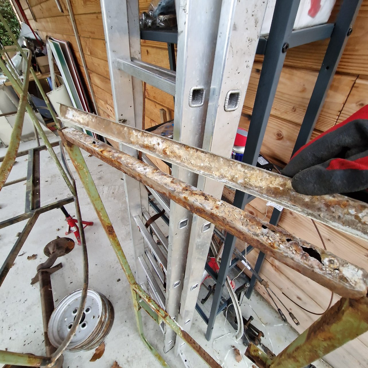

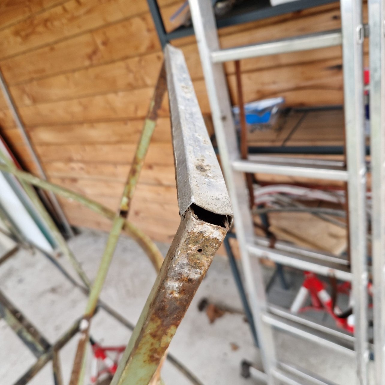

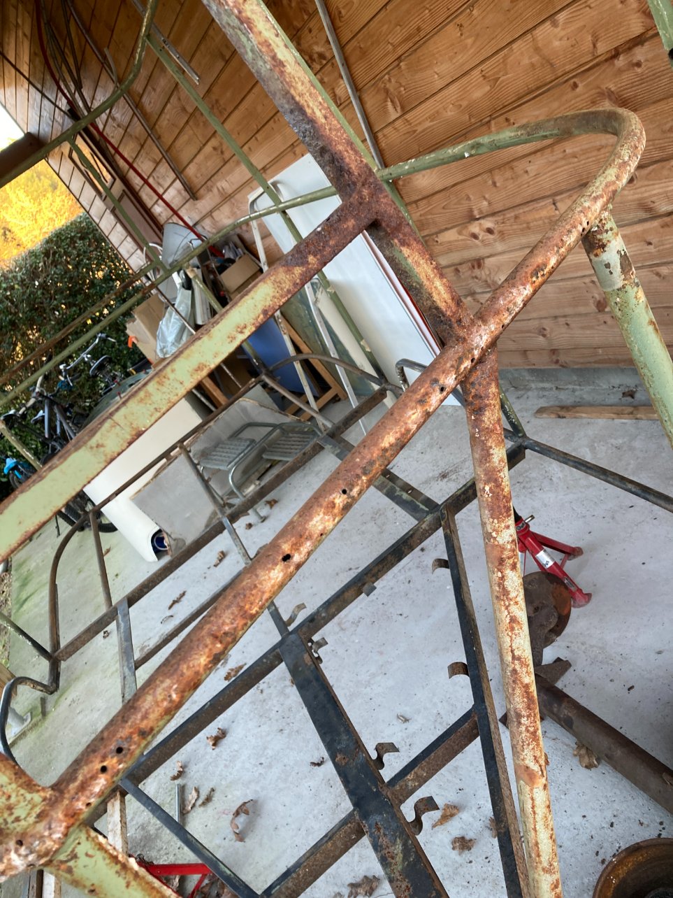

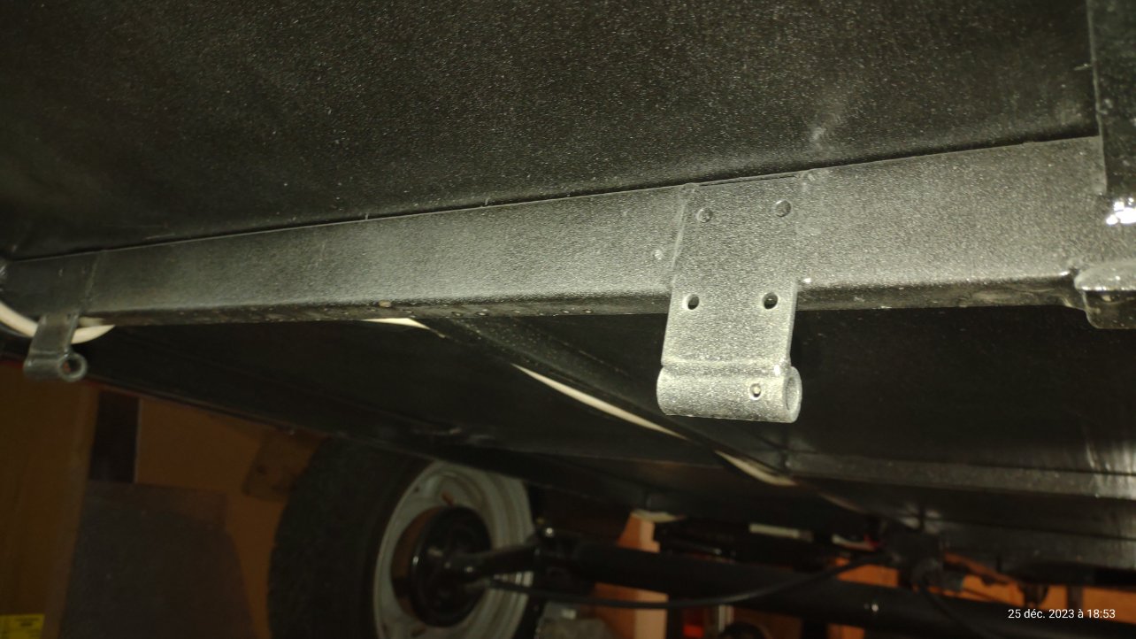

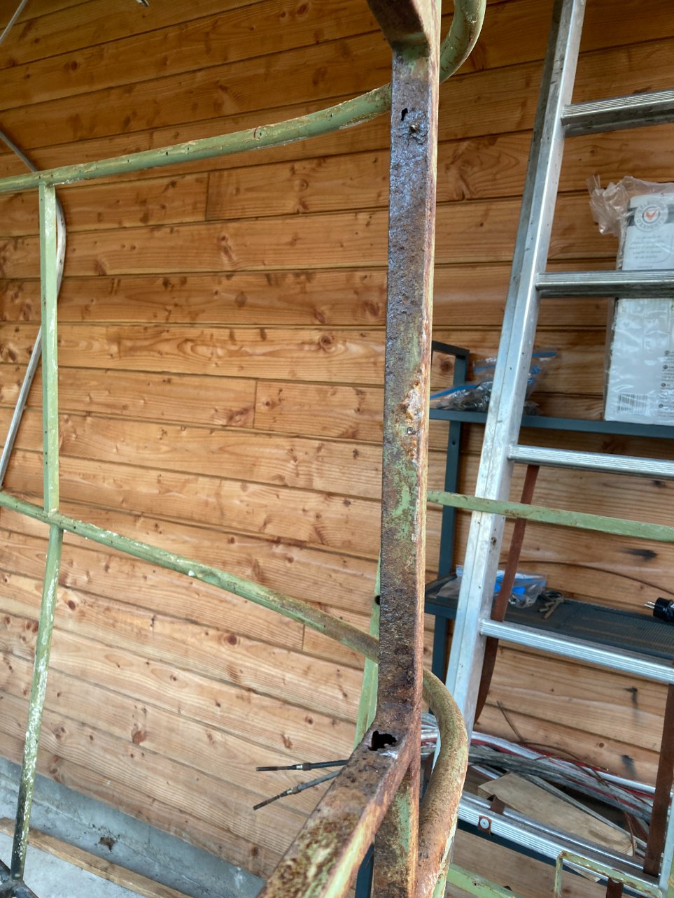

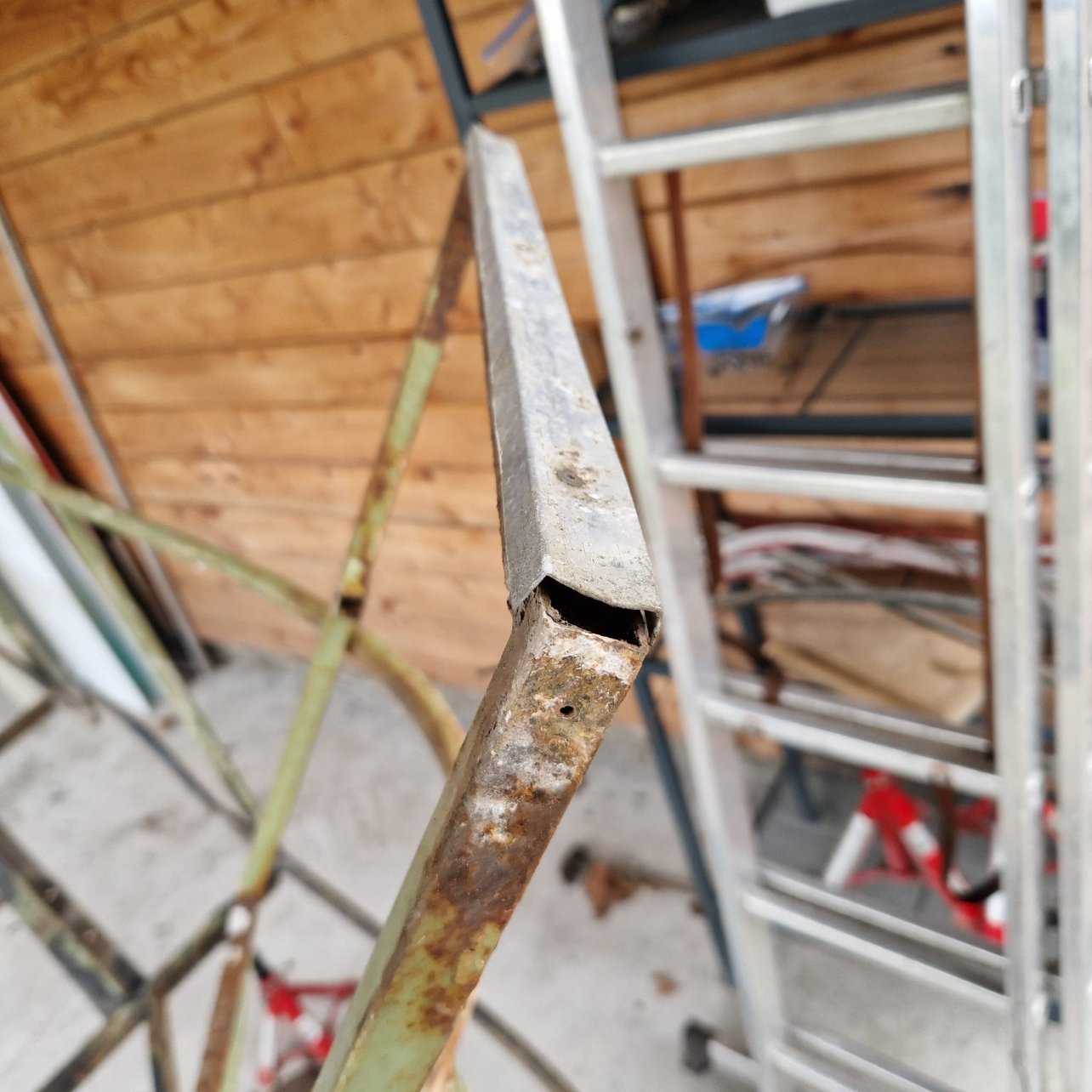

Sinon dernière étape du jour, enlever le profil alu du bas de la porte (je l'avais oublié celui-là...), les rivets n'ont pas mis longtemps à sauter, le profil est bien corrodé à l'intérieur, faut-il le changer selon vous ? (je précise que le bas de porte sera remplacé semaine prochaine).
Messages : 21332
Serait-ce celui là que tu trouves un peu faible ???
Sunnypuckette
Messages : 870
prénom : Constance
LANDERIBA a écrit : ven. 29 déc. 2023 20:30 Serait-ce celui là que tu trouves un peu faible ???
Exactement! Bien vu.
ça se trouve?
vince41
prénom : Vincent & Michèle
Localisation : Sologne (41)
Message non lu par vince41 »
Sunnypuckette a écrit : ven. 29 déc. 2023 19:28 Sinon dernière étape du jour, enlever le profil alu du bas de la porte (je l'avais oublié celui-là...), les rivets n'ont pas mis longtemps à sauter, le profil est bien corrodé à l'intérieur, faut-il le changer selon vous ? (je précise que le bas de porte sera remplacé semaine prochaine).
Tu peux tenter de le nettoyer/gratter/poncer ... mais s'il n'est pas percer tu peux le garder après traitement ;)
[Edit] Bon pas bien beau même sur l'extérieur :aille:

Sunnypuckette a écrit : ven. 29 déc. 2023 20:48
ça se trouve?
Je vais regarder si il ne m'en reste pas un !!!

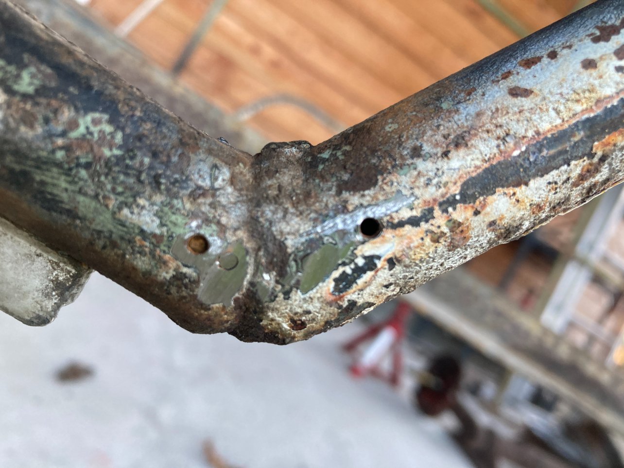

Sur la photo il est déjà traité. Le ressort est bien c'est juste le haut, mais vu l'état j'ai peur qu'il lâche avec le temps :triste2:
Sunnypuckette
Messages : 870
prénom : Constance
LANDERIBA a écrit : ven. 29 déc. 2023 22:00
ça se trouve?
A deux mains :mdr1:
S'il vous en reste un je vous le rachète.
Sur le net j'ai trouvé des kits de ressorts pour mâchoires de freins mais je ne sais pas sur quel modèle partir :(
Messages : 21332
J'ai !!!
Combien en veux tu ???
J'ai les gros ressorts aussi, le tout en occasion, déjà servi mais en bon état, à nettoyer pour faire ressortir le plaquage à l'or fin..... si il te manque autre chose !!!
Laisse moi tes coordonnés par mail je te poste ça dès mardi.
Sunnypuckette
Messages : 870
prénom : Constance
LANDERIBA a écrit : sam. 30 déc. 2023 12:15 :hello:
J'ai !!!
Fait mille mercis!!!
Si les ressorts sont plaqués à l'or fin, je vous dis pas la : eriba : ... je vais devoir installer une alarme dessus bientôt :happy1:
Messages : 5287
Plaqués à l'or fin 18 carats, pfff même pas du 24 carats, Landériba : petit joueur. :mdr1:
Messages : 21332
L’enveloppe est prête à être postée, dommage le tarif postal augmente ce jour là !! :mrgreen:

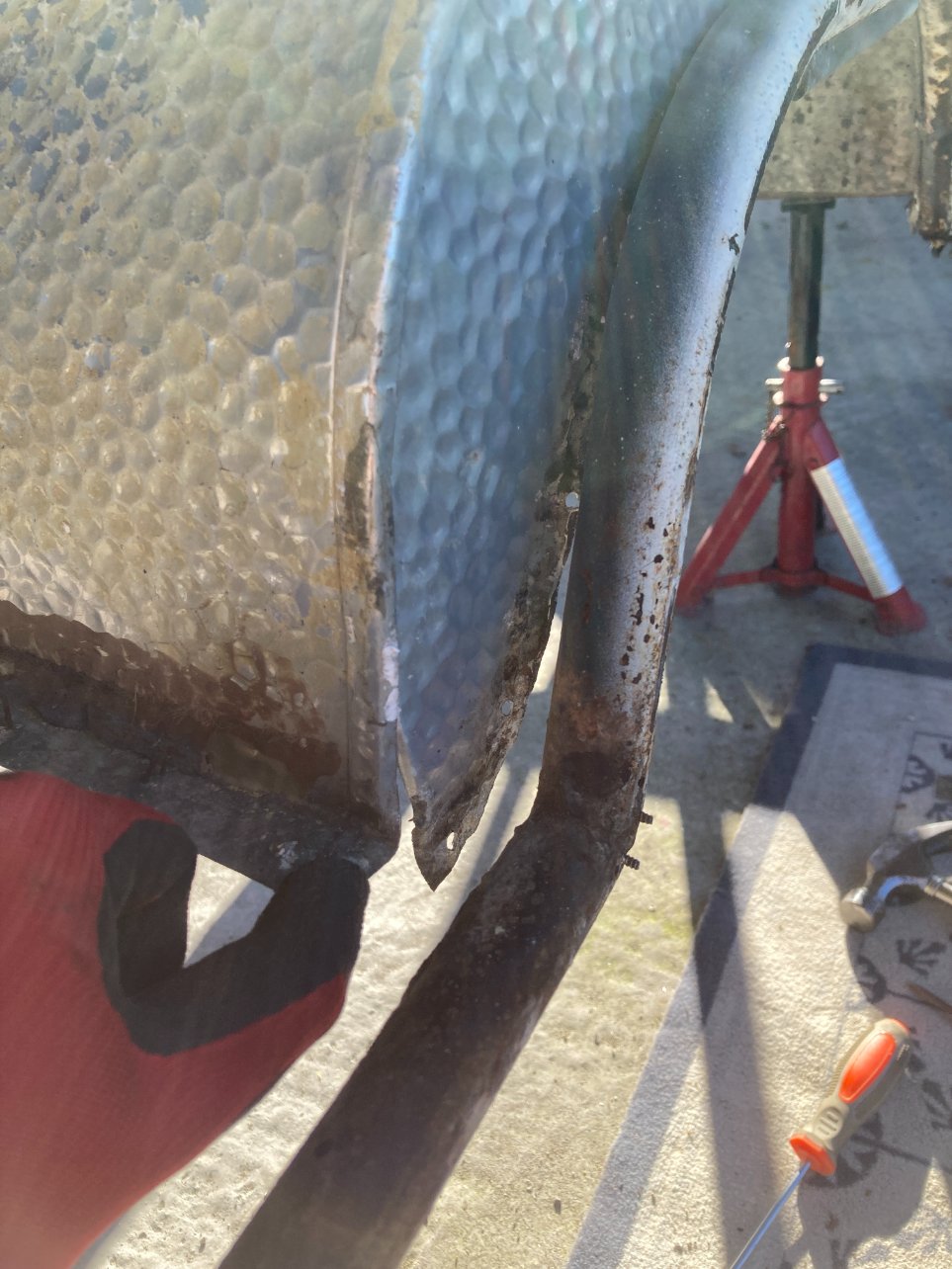

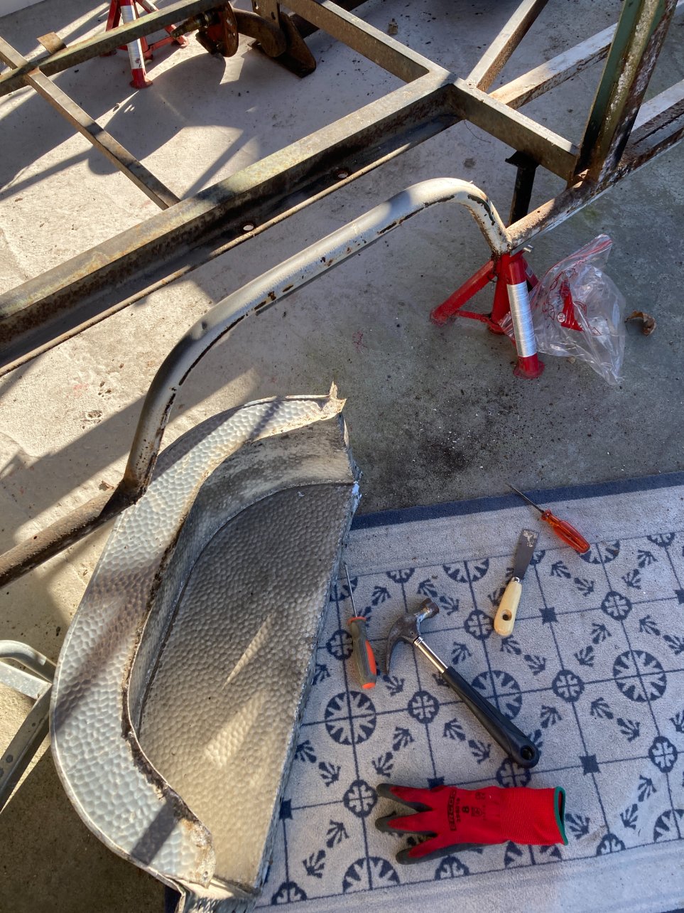

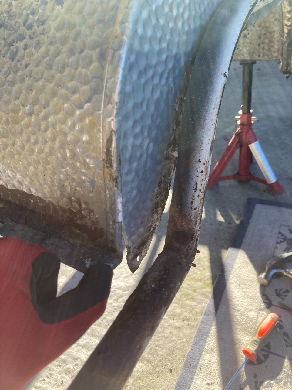

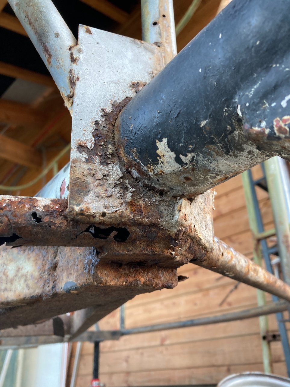

Je ne pouvais pas finir l'année sans un petit feu d'artifice!

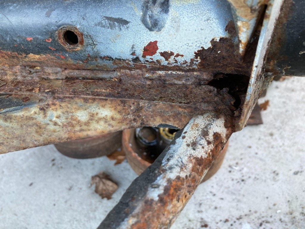

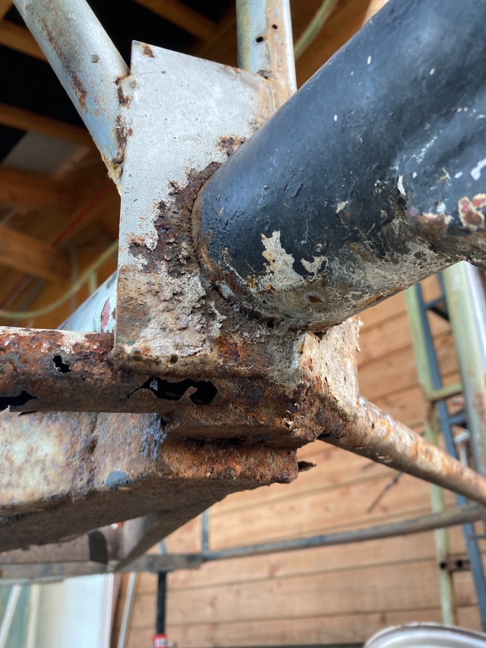

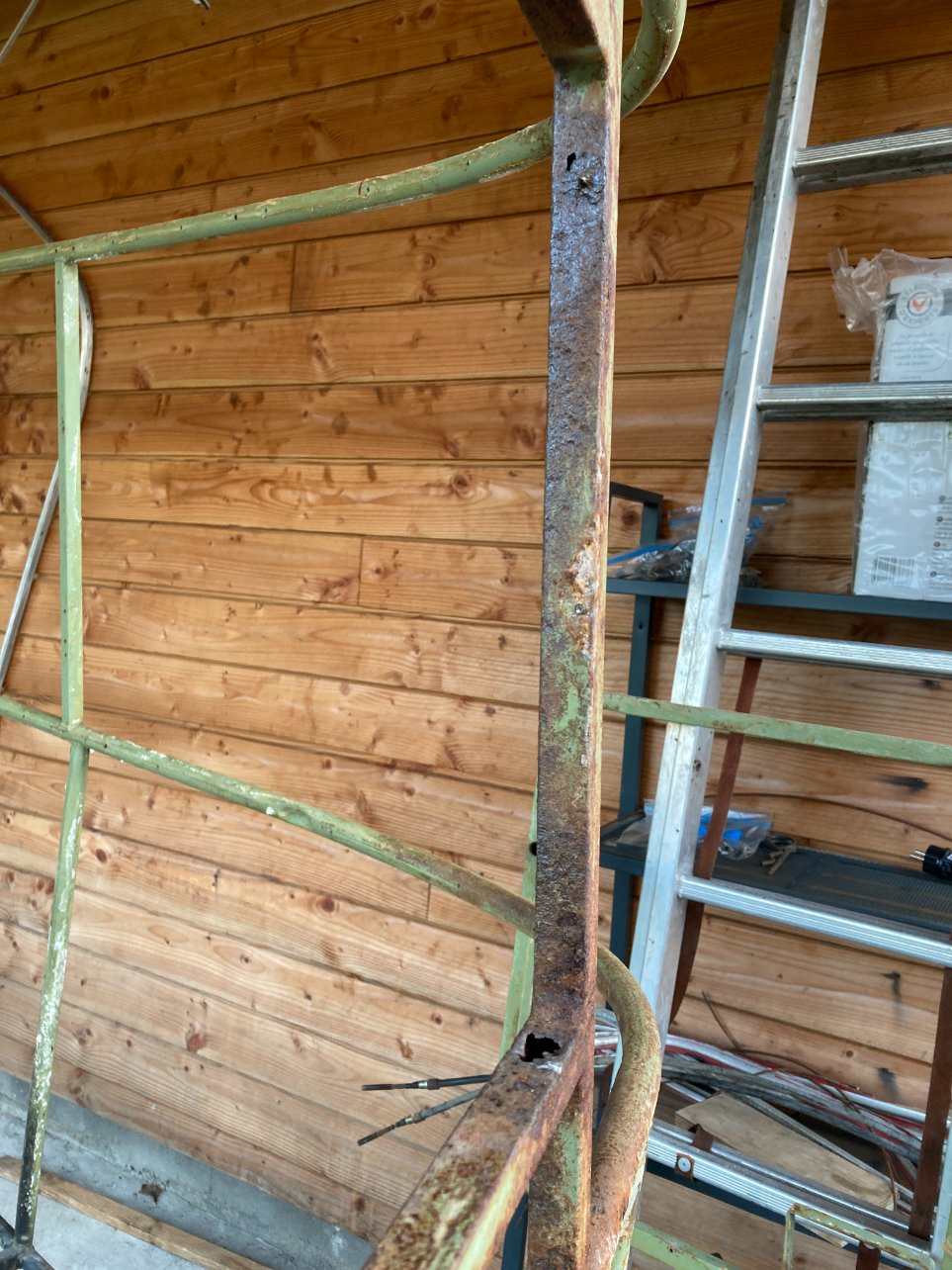

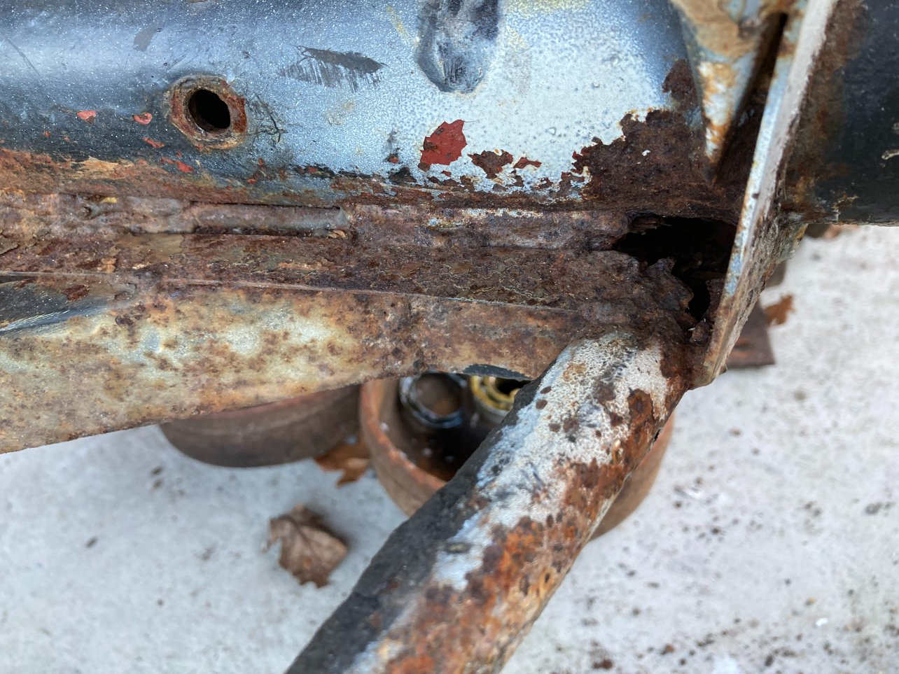

Première fois que je touche une meuleuse (j'aime pas ce qui coupe) pour enlever tous les petits cadavres de vis.
Maintenant je laisse la place aux pros!!!

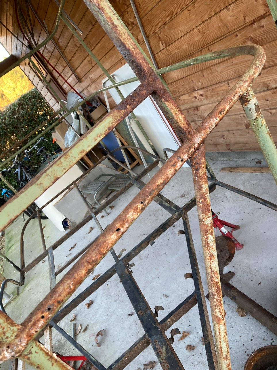

Et pour ceux qui se demandent pourquoi elle part, quelques photos de Sunny en mode "j'ai pas le moral".
Bye bye les bouts de vis!
Attention les yeux...
Feu d'artifice de fin d'année!!!
: eriba : : eriba : : eriba : A l'année prochaine!!!! : eriba : : eriba : : eriba :

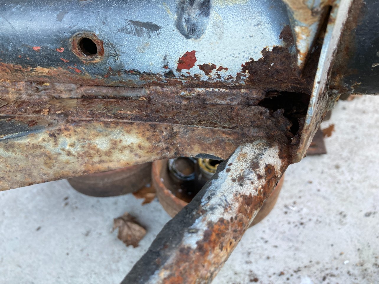

Messages : 2712

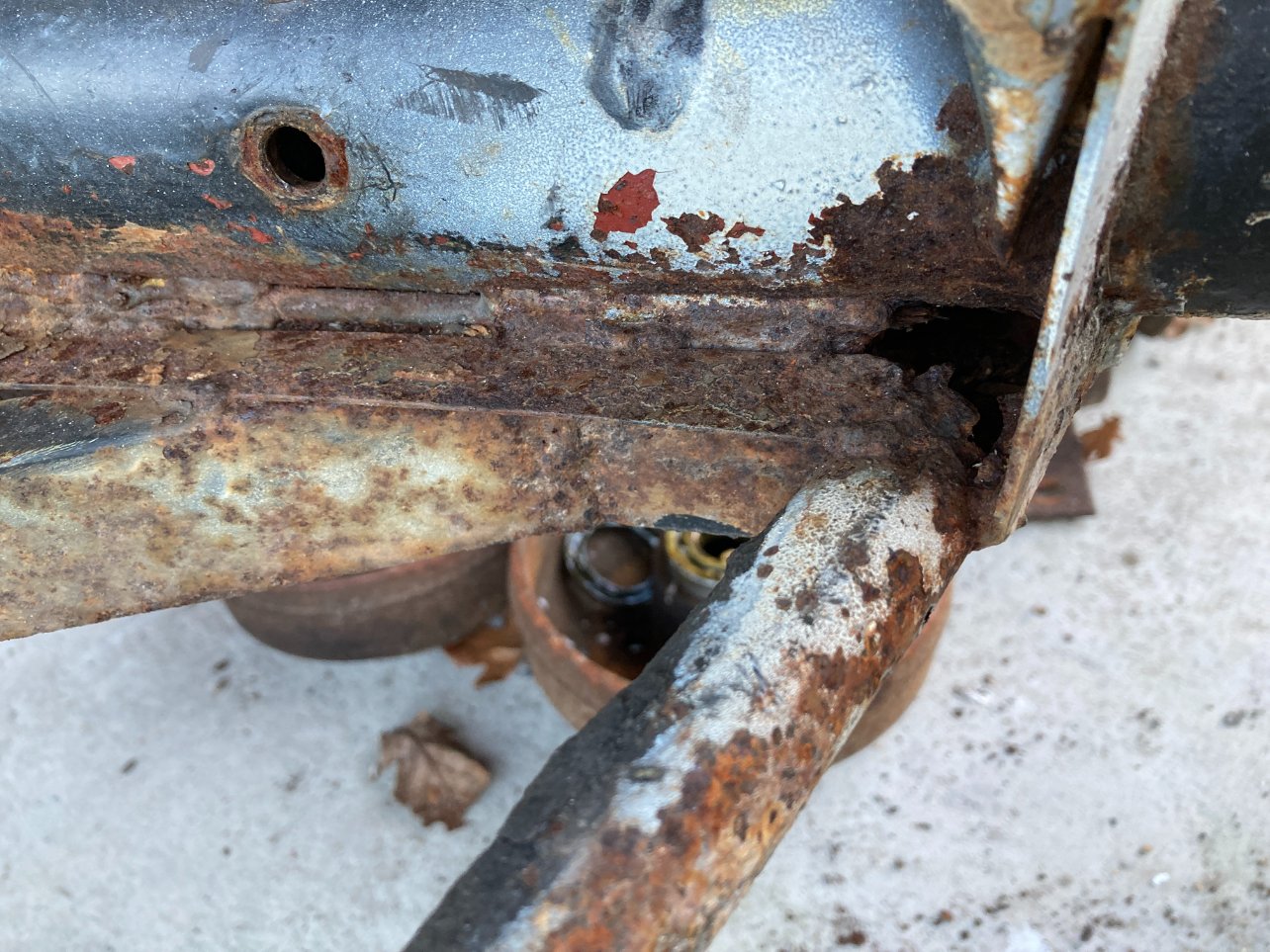

La vache le chassis !! 8| 8|
Il a passé sa vie au fond de la calanque de Sormiou pour tant de corrosion ?
Messages : 2712
En tout cas, chapeau pour le boulot et le courage ! :amen: :image002:

Il me semblait bien avoir vu un feu d'artifice :hehe: :hehe:
Ouais c'est vrai qu'il n'est pas beau ton châssis ... je parle de Sunny bien sûr :mdr1: :mdr1:
Bon réveillon et à l'année prochaine ...

Effectivement, mamie ne semble pas avoir eu beaucoup d'amour dans les 50 dernières années mais c'est que de la ferraille réparable, elle va avoir une nouvelle jeunesse.
Tu as laissé le rail de jupe dessous, c'est exprès ?

bruno3166 a écrit : sam. 30 déc. 2023 19:52 La vache le chassis !! 8| 8|
Oh je sais pas où elle a trainé mais on ne s'est pas bien occupé d'elle c'est sur!
Corrosion qui vient d'une belle infiltration au niveau baie avant...

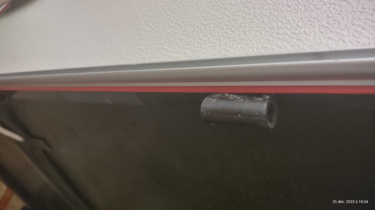

lamenuis a écrit : sam. 30 déc. 2023 22:12 Effectivement, mamie ne semble pas avoir eu beaucoup d'amour dans les 50 dernières années mais c'est que de la ferraille réparable, elle va avoir une nouvelle jeunesse.
Je me disais bien que quelqu'un aurait l'œil et vu que je n'avais pas enlever tous les rails d'auvent...
J'en ai enlevé un, j'en ai oublié un...
Vu trop tard, j'ai essayé de l'enlever en "last minute" mais les têtes de vis sont malades et avec la structure mal calée.
Je vais espérer que ça ne soit pas un problème ultérieur. :(
lamenuis
Messages : 519
prénom : Yann
Message non lu par lamenuis »
Les métallos où tu as emmené mamie doivent pouvoir te le retirer (et te le rendre pour qu'il ne soit pas perdu): c'est juste un coup de perceuse sur les têtes de vis. C'est le dessous de la carcasse, là ou tout ruisselle, c'est important que ce soit traité ;-) .
lamenuis
Sunnypuckette
Messages : 870
prénom : Constance
lamenuis a écrit : dim. 31 déc. 2023 12:57 Les métallos où tu as emmené mamie doivent pouvoir te le retirer (et te le rendre pour qu'il ne soit pas perdu): c'est juste un coup de perceuse sur les têtes de vis. C'est le dessous de la carcasse, là ou tout ruisselle, c'est important que ce soit traité ;-) .
Je me suis dit pareil, mais vu que la structure est posée juste sur chandelles, en mettant ma tête dessous, pas envie d'être décapitée par une Puck :aille:
