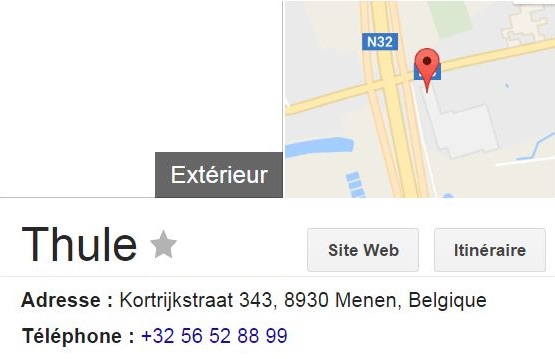

Posté : ven. 21 avr. 2017 15:40
par eribabinbin
grego77 a écrit :Merci eribabinbin pour le lien vers ce post, très intéressant. Par contre, j'ai du mal à trouver le joint étanche que je veux remplacer.... :-(
Demande à Thulé / Omnistiore, adresse sur le net (Belgique il me semble)

Re: Supprimer un store omnistore
Posté : ven. 21 avr. 2017 18:34
par Boulhaya
eribabinbin a écrit :Demande à Thulé / Omnistiore, adresse sur le net (Belgique il me semble) binbin
Adresse Thule.JPG (37.02 Kio) Vu 24100 fois

La solution à ton problème est celle-ci
Le store est monté sur un rail,faisant toute la longueur du store, collé au dessus du rail d'auvent. Ainsi pas de fuites pendant l'utilisation du store sous la pluie et rail d'auvent libre pour montage d'un auvent.
Pour t'informer, contacter Thulé ; les coordonnées en remontent ce post : http://www.forumeribatouring.com/viewto ... &start=127
