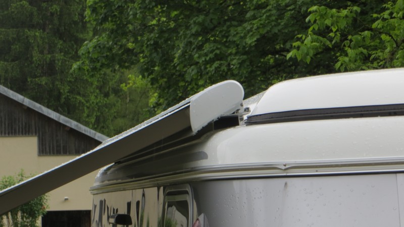

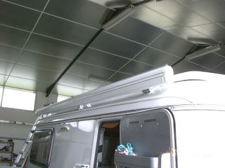

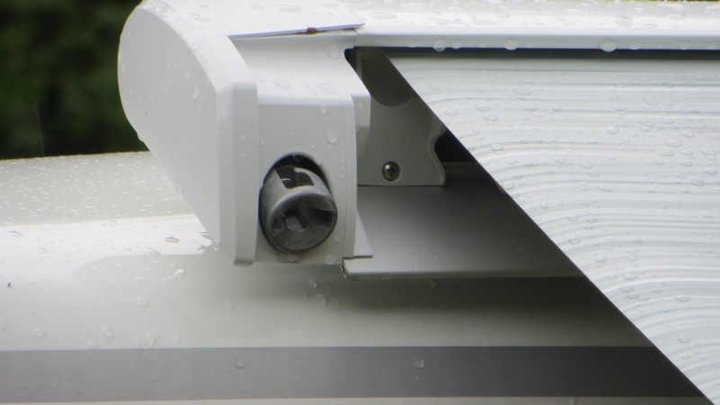

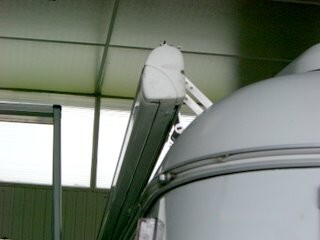

Il existe d'autres solutions que celle là:
Patte support store.JPG (5.71 Kio) Vu 36978 fois
qui supprime le rail pour auvent
Exemples:
Store sur toit 2RED.jpg (56.35 Kio) Vu 36978 fois
Store sur toit 3RED.jpg (50.91 Kio) Vu 36978 fois
Store sur toit 4RED.jpg (78.88 Kio) Vu 36978 fois
Ou:
store gege3.JPG (34.84 Kio) Vu 36978 fois
store gege4.JPG (33.67 Kio) Vu 36978 fois
store gege5.JPG (42.9 Kio) Vu 36978 fois

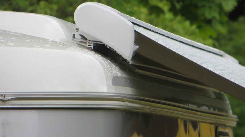

Voir de plus près la photo mise par Boulhaya, son store n'est pas fixé dans le rail mais sur le toit.
Au boulot, car un store c'est vite ouvert, vite fermé, et pour de l'itinérant c'est le top !!! :super:

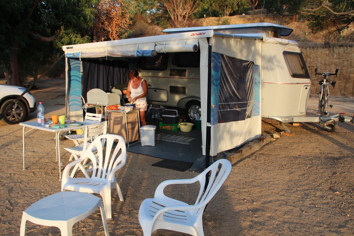

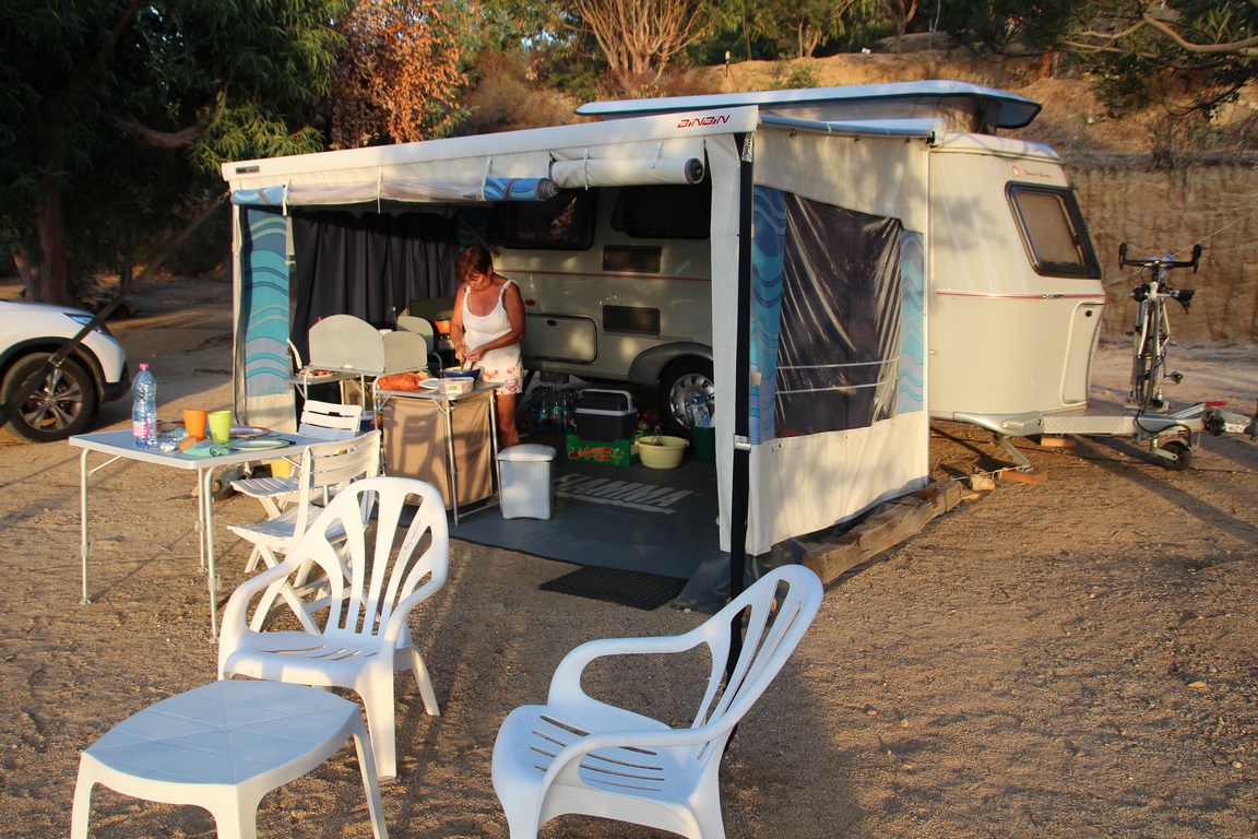

regarde là en Corse l'année dernière ça soufflait fort, store bien amarré et une vrai pièce à vivre....
Avantages, tu peux mettre que le store, un coté, deux cotés, l'ensemble et tu peux enrouler la façade à tout moment en totalité ou que la porte.
ATTENTION, mon montage tu peux uniquement l'avoir que sur les FEY, sur les "anciennes" c'est le safari room, moi c'est le safari résidence et modifié!!!!
Précaution, éviter de le placer face au vent dominant, mais habitué à la Bretagne tu sais ;-)

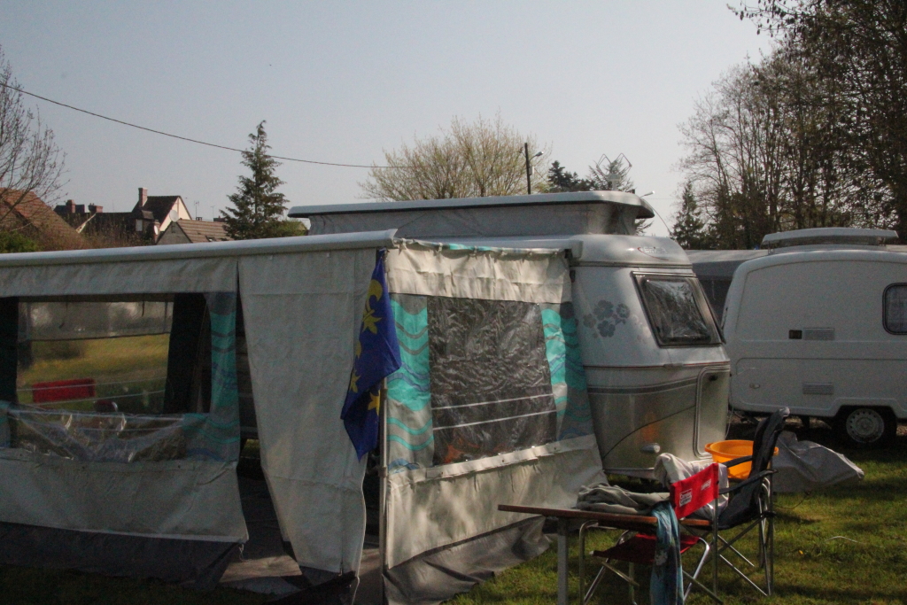

Re: Supprimer un store omnistore
grego77 a écrit :Alors, pourquoi pas de store pour moi... simplement parce que je souhaiterais avoir une pièce fermée lorsque nous allons en Bretagne. Ne pas a avoir à enrouler mon store chaque soir, ou à chaque fois qu il y a du vent... même si l idée du store est idéale pour l itinérant, pour nous ce serait trop risquer. L idéal serait de pouvoir conserver le store et de pouvoir monter malgré tout un auvent (en laissant le store fermé)
Je crains fort que tu ne saches pas qu'un Safari Room n'est rien d'autre qu'un auvent adapté sur un Omnistor ; tu cumules les avantages du store et de l'auvent
Pour une démonstration complète du montage, voir ici http://forumeribatouring.com/viewtopic.php?f=2&t=4174 , montage effectué en 20 minutes chrono par une "faible femme" sans la moindre aide de quiconque

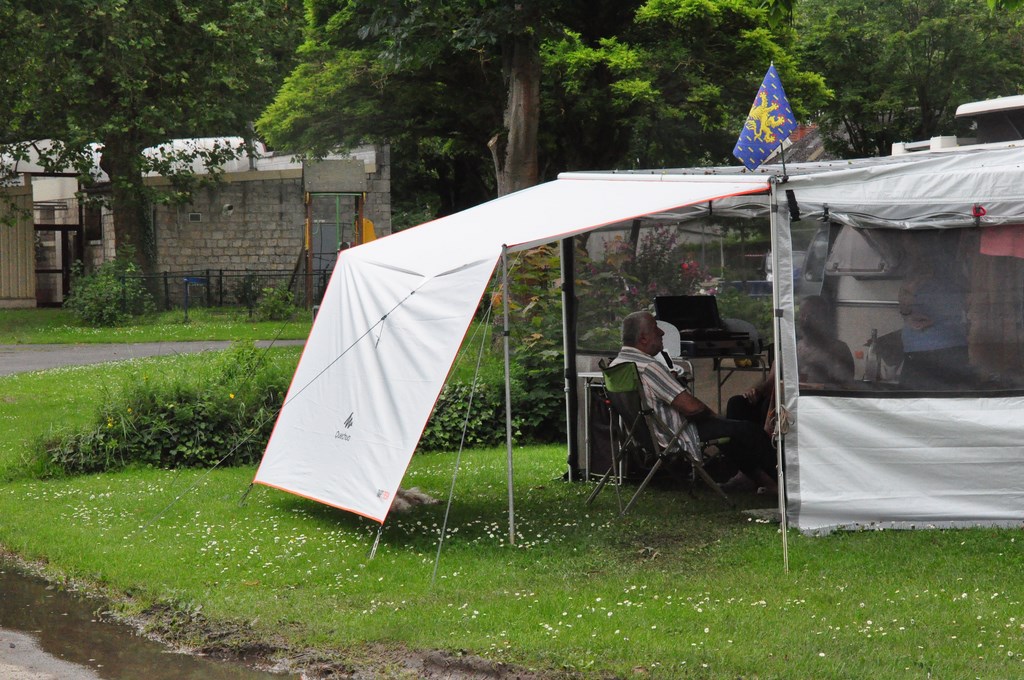

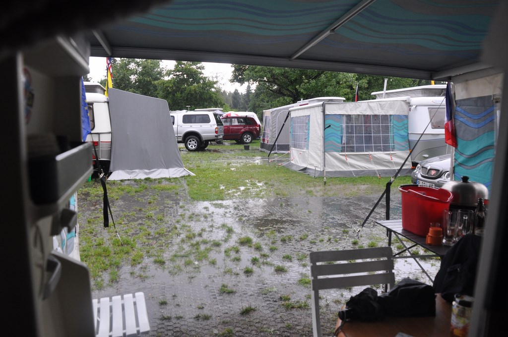

Et pour dissiper tes inquiétudes voici une photo prise à l'Eurofest 2011 où nous avons eu un temps pourri comme tu peux le voir à l'état du sol ; et bien crois moi le propriétaire de la caravane en second plan était bien à l'abri du mauvais temps dans son Safari Room et il n'avait nul besoin de ré-enrouler son store tous les soirs
Safari Room_2.JPG (208.99 Kio) Vu 36971 fois
Pour ma part, j'avais choisi de ne monter que les côtés

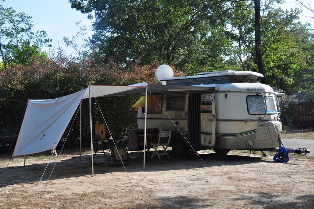

Autre avantage : au lieu d'installer la façade tu peux installer le Tarp de Décathlon comme l'ont fait Les Comtois au rassemblement de Soissons de façon à augmenter l'espace disponible.
Safari Room _3.JPG (262.79 Kio) Vu 36968 fois
Démonter le Tarp pour le remplacer par la façade du Safari Room ne te demandera pas plus de 5 minutes.
A mon avis, tu ferais une mauvaise opération en démontant ton store

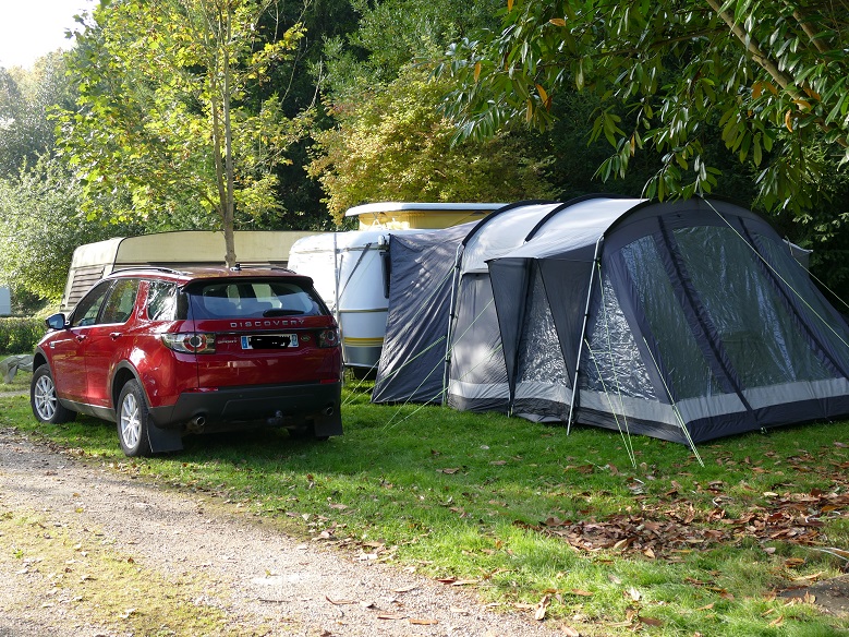

As-tu lu tous les posts relatifs aux différents auvents adaptables aux : eriba : dont celles déjà équipées d'un store ?
Tu y trouveras peut-être ton bonheur à moindre coût comme ici: http://www.forumeribatouring.com/viewto ... =31&t=2116
Il y a bien d'autres exemples d'auvents à l'origine dédiés aux fourgons qui s'adaptent à l' : eriba : dans cette rubrique des accessoires extérieurs
Vous avez l'air de dire qu'il tombe de l'eau en baie de somme ?
Même à Soissons, Jamais d'eau ! ! :mdr1:

http://forumeribatouring.com/viewtopic.php?f=31&t=8177
Comment j'ai adapté mon auvent avec le store en place ..Cdlt

Boulhaya a écrit :Des Image , des Image on ne le répétera jamais assez ! Comme le dit Benjamin, un Safari Room serait plus judicieux. En outre tu peux augmenter l'espace protégé avec un tarp de chez Décathhlon (environ 35 €) ; ledit tarp se glisse dans une rainure du store
Dis-moi Marcel est-ce que le "tarp" possède un jonc pour le glisser dans la rainure du store? Sinon comment peux-t-on le glisser?
Je rentre de Décathlon et ils ne sont pas fichu de me dire s'il y a un jonc, ils n'ont pas le tarp en magasin, il faut le commander.
Gérard
Gérard
NON le tarp ne possède pas de jonc. Certains ont utilisé du câble électrique cousu dans un ourlet. voir exemple sur http://www.generationt5.fr/viewtopic.ph ... da65d90859
Pour ma part j'ai utilisé du jonc textile 5mm le 7,5mm est trop gros pour la rainure du store
ATTENTION le tarp possède 2 côtés en vis à vis avec des œillets au milieu ; ne pas choisir ces côtés pour y coudre le jonc
J'avais acheté mon jonc 5mm chez Leader Loisirs. Apparemment ils n'en ont pas pour l'instant ; demande leur des infos sur la disponibilité au 04 74 20 35 85
Je viens de trouver du jonc 5,5 mm ici https://www.pointbaches12.com/jonc/1574 ... e-o_5_5_mm
Message non lu par drareg »
Bonjour Marcel,
Si tu rajoutes une (ou des) joue sur le côté de ton store (qui n'a pas d'armature sur le côté), comment s'effectue la jonction, en partie haute, entre le store et la joue pour que l'air ne s'engouffre pas?
Gérard
Messages : 21485
Il y a un tube télescopique à ressort entre le carter du store et la partie mobile, en bordure de la toile du store.
OK, J.P.,le tube télescopique doit être la pièce horizontale qui supporte la joue, en passant dans un ourlet?
mais en cas de vent, la bordure du store doit "battre" sur le tube, si le store n'est pas maintenu sur ledit tube.
Donc, ma question est: comment évite-t-on ce "battement" du store sur le tube?
Cordialement
Gérard
Messages : 21485
C'est étudié pour !!!!
La joue n'a pas d'ourlet pour passer le tube dedans, regarde la pose d'un safari room par Cléopâtre.

Messages : 165
prénom : Gérard
Merci J.P., mais pour moi ce n'est pas la même chose, il ne s'agit pas de monter un safari-room , mais de joues adaptées à un store. :)
Je pense qu'il faudrait que je trouve des "clips", comme sur le montage de Cléopâtre, pour tubes de diam. 22 et 25, pour assurer la jonction bord du store/joue; malgré que le débord du store ne soit pas aussi important que sur celui de Cléopâtre, mais seulement de 20 m/m maxi env.
Où puis-je trouver ce genre de clips?
Cordialement
Gérard :ghee:
Messages : 12259
drareg a écrit :Merci J.P., mais pour moi ce n'est pas la même chose, il ne s'agit pas de monter un safari-room , mais de joues adaptées à un store. :)
Cordialement
Gérard :ghee:
Ou en fabriquer avec du tuyau PVC en enlevant un quart ou plus de son diamètre :roll:
