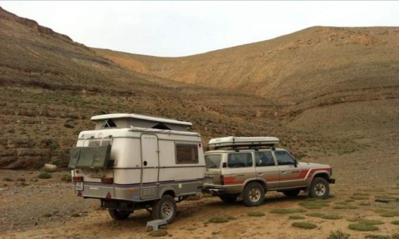

Si c'est celle là à laquelle tu penses, les suspensions australiennes ont été montées par un professionnel et la caravane passée à la DREAL, l'ex de Distran.
Puck 4x4 Distran.JPG (70.01 Kio) Vu 18672 fois

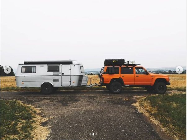

Je pensais à un attelage Nissan-Eriba de @couple_of_roads sur instagram : https://www.instagram.com/couple_of_roads/
Screenshot_2020-12-08 couple_of_roads • Photos et vidéos Instagram(1).png (682.13 Kio) Vu 18612 fois

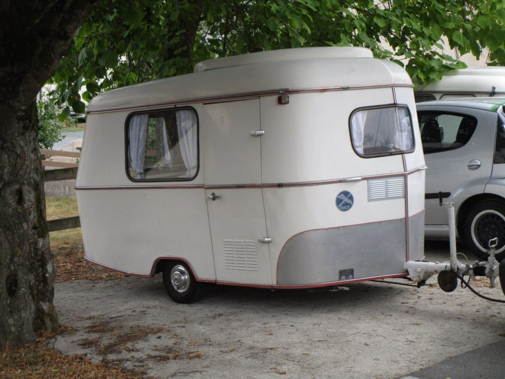

Une tite : Photo : de la plaque à droite de porte pour l'ajouter dans "la galerie de nos plaques" :merci:
Ne reste plus qu'à en profiter un max !!

Bonjour à tous.
merci de nous accueillir.
nous possédons depuis juin 2020 une Eriba Puck de 1964 qui a remplacé une Puck de 1973.
Nous sommes des fans de cette caravanes depuis 2015.
Notre Puck cet été dans le Cézallier
