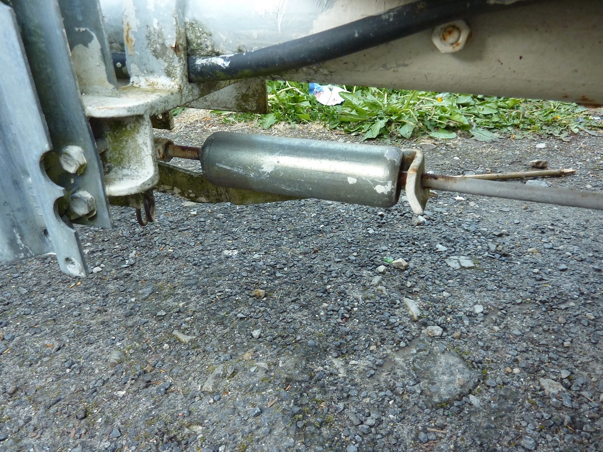

Sur ma Toinette, il y a un dispositif de recul manuel et un jour j'ai oublié de l'enclencher et rien d'anormal ne s'est passé. Croyant que les freins étaient Hs j'ai questionné un ami qui n'a révélé qu'il y avait un recul automatique...

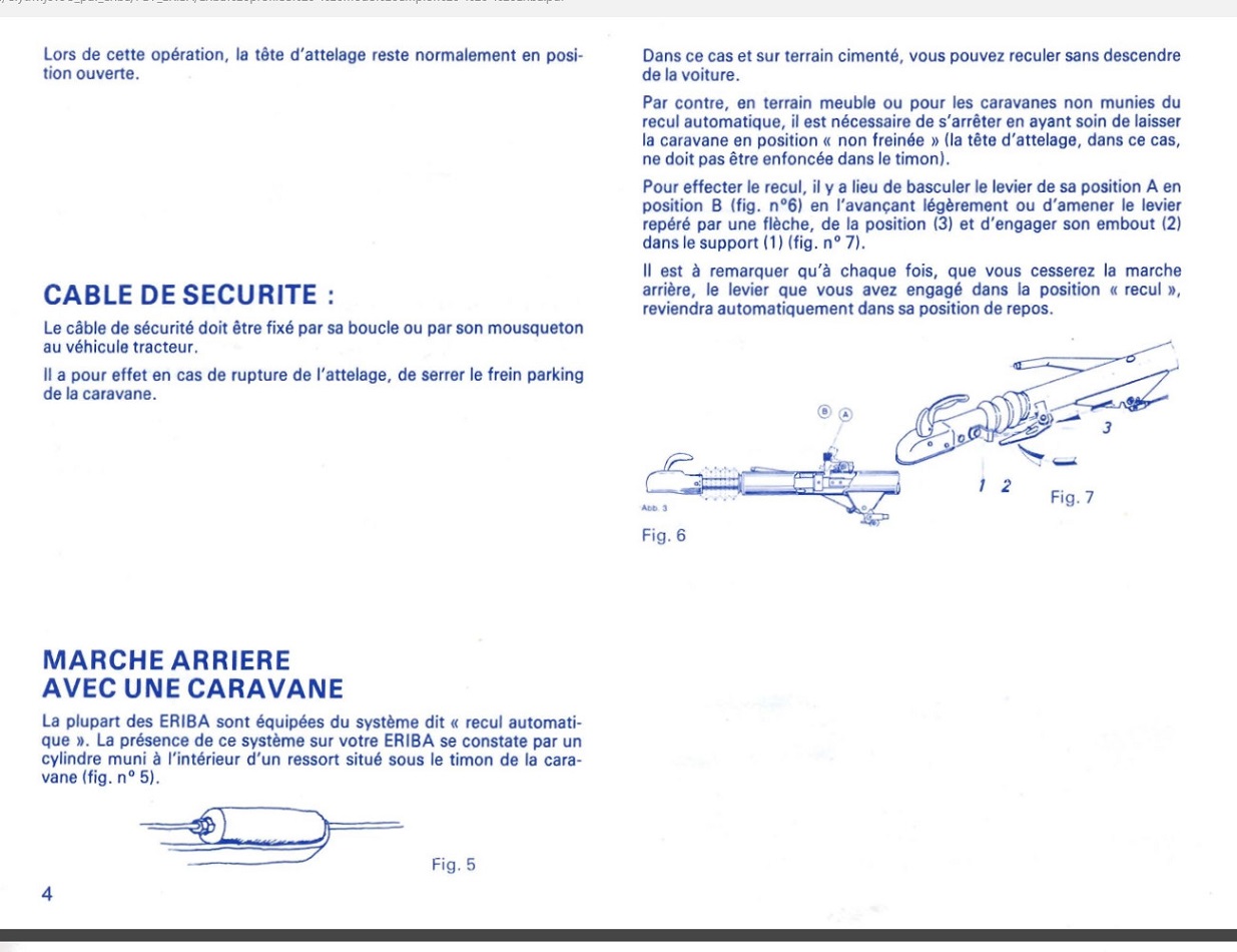

Perplexe j'ai fouillé le net et j'ai trouvé ça.
Il semble bien que deux systèmes peuvent coexister.
copyright manuel eriba bien sur

Ce serait fort étonnant que les deux dispositifs soient installés. L'explication, recul sur une surface dure et non inclinée montante, et en douceur. Autre piste les freins sont mal réglés et demandent une course importante avant de serrer !!!

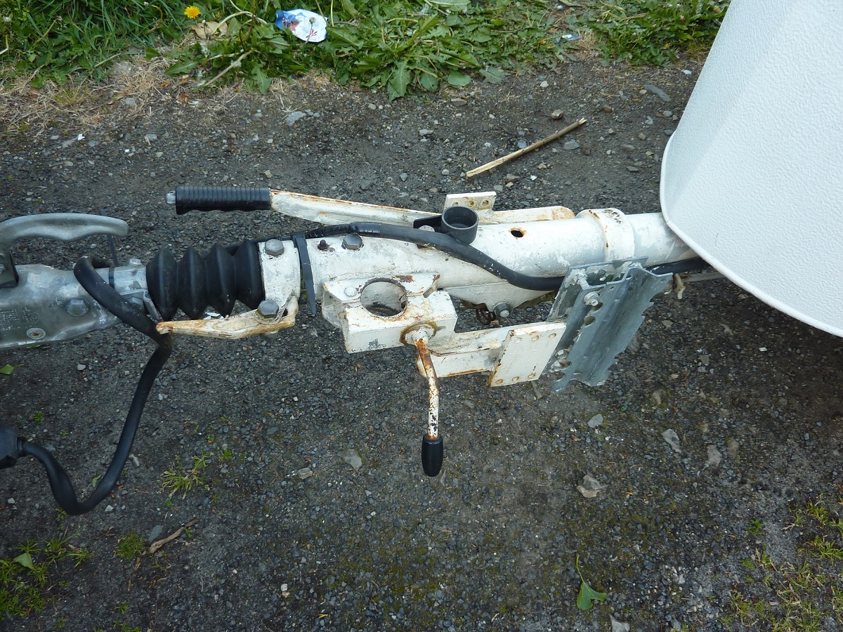

Ayé ! j'ai sorti la belle du bois dormant.
Pour revenir au sujet, il y a bien le fameux cylindre à ressort du recul automatique et le dispositif d'encliquetage manuel en cas de recul, dit sur terrain meuble.
Hé bien, suis gâté.....

ce ressort sur la tringlerie ne sert en rien à la marche arrière , il ne sert qu'a amortir le freinage et éviter de bloquer les roues
le mécanisme de recul automatique se trouve dans les moyeux
par contre il est fort possible que tu ai le manette de blocage et aussi le recul automatique ; entre les fabrication l'usine utilisait ce qu'elle avait sous la main ... mon essieu de 74 avait le recul automatique mais aussi la manette ( qui peut etre utile en cas de montée forte ou d'un trottoir car le recul automatique a ses limites )
