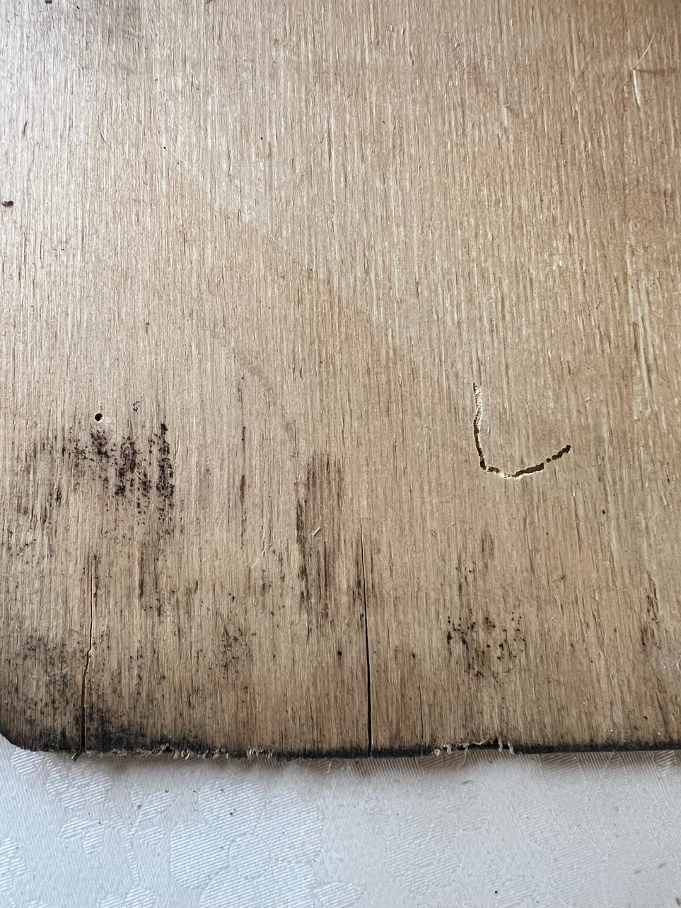

Dans le cas de cette cloison, j'aurais utilisé une colle marine (qui fait des bulles en séchant) et pas du mastic mais pourquoi pas : la liaison n'a pas besoin d’être très forte.
Ton dégriseur ne fera sans doute rien à ton bois, la couleur est due au champignon de moisissure et pas à l'oxydation. Tu mets un linge mouillé à la javel dessus pendant 1/2 journée, puis tu rinces bien plusieurs fois à l'éponge, tu dégraisses et tu ne devrais pas avoir de soucis de peinture.

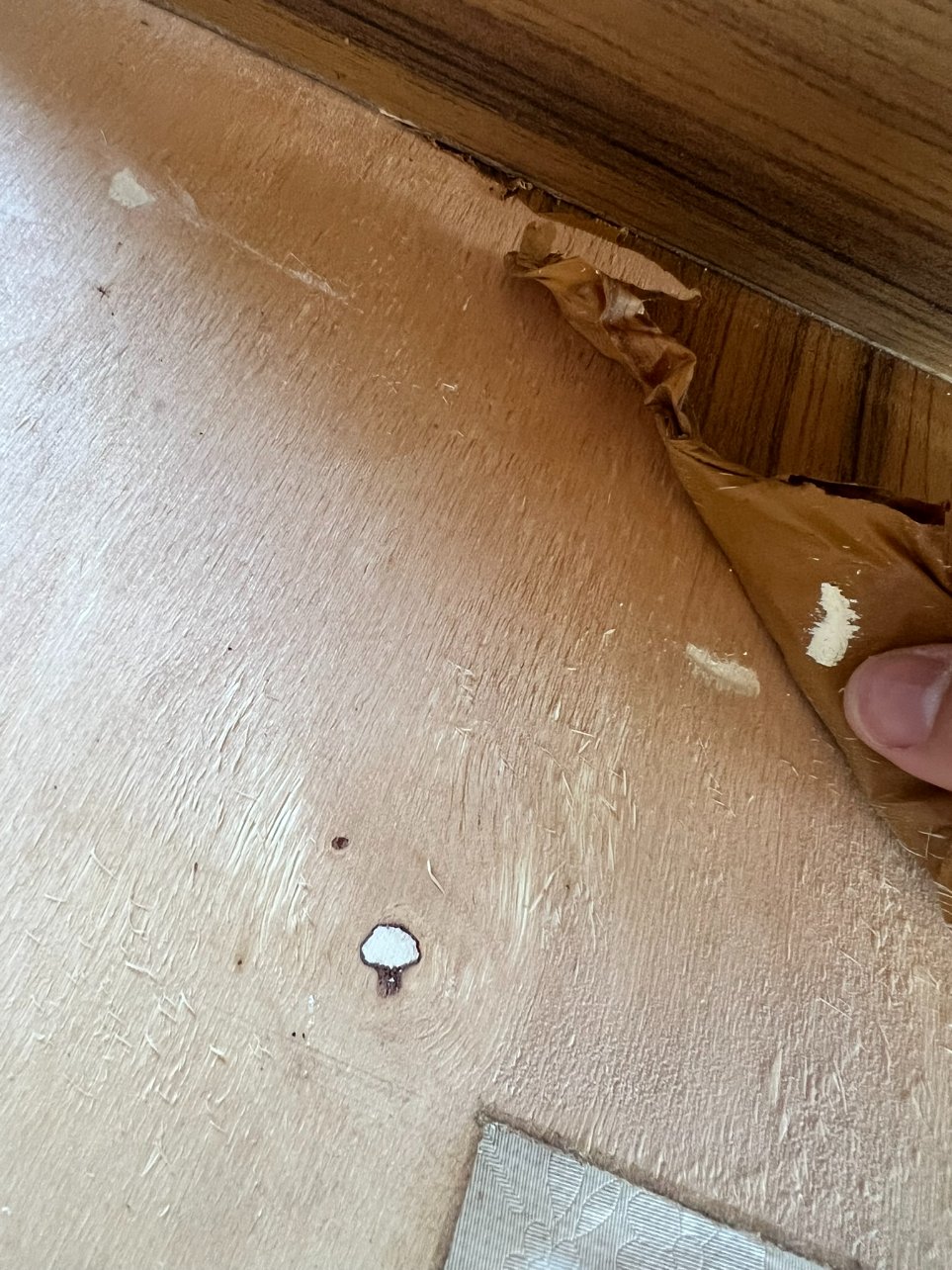

Pour le simili, je maintiens mes dires, il était bien collé (oui oui collé) sur la structure métallique centrale, et c'est bien d'origine (pas de trace d'autre chose sur la structure ni de trou d'agrafes sur le simili), puis par dessus est fixé le rail à travers le simili, directement sur la structure et le cache blanc comme tu l'indiques.
En écrivant tout ça je me demande si je n'ai pas la Puck la plus "low cost"... ou peut-être étaient-ils en panne de bois... 8|
Bien vu pour le rail et son cache, je vais mettre le rail, je testerai les meubles et en fonction je verrai si je mettrai le nouveau cache blanc ou pas.
Je te mets une photo où on voit ce fameux rail qui est vissé et y a rien dessous, juste un peu de colle sur le simili, même au niveau de la jonction du toit c'était pareil, finalement très peu d'agrafes.. zut j'ai alourdie Sunny alors...

Vraiment étonnant : je ne sais pas ce qu'ils ont utilisé comme colle pour que ça tienne. Ou alors, ils avaient une technique de pose directement avec le rail et la colle n’était là que pour aider ?
La javel ne retirera pas la couleur mais tuera le champignon (c'est mieux : le noir que le V33 a retiré, c'est du mycélium de champignon :] ).

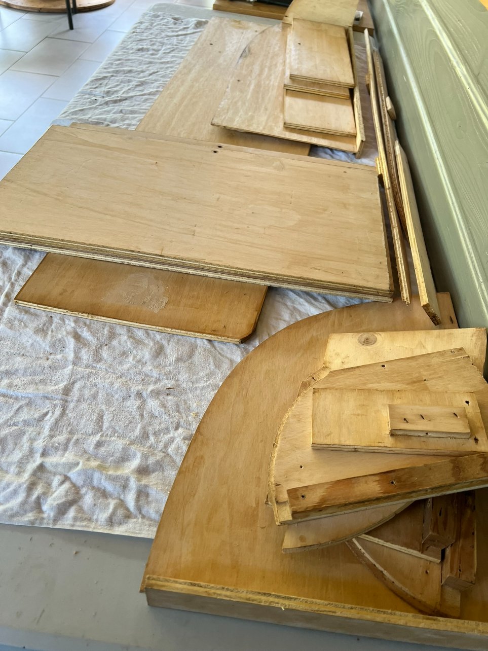

Ici c'est boulot mais à fond aussi sur les meubles, à l'heure qu'il est, il ne me reste plus que l'étagère de cuisine à décaper.
Et je peux vous dire que tous ces petits morceaux, et bien c'est long ! En plus ils ont tous un "pet' de travers" donc beaucoup de colle, de réparation en perspective, on sait par où l'eau est passée :happy1:
J'ai aussi décidé d'enlever pas mal de trous existants, surtout ceux qui servaient à fixer les différentes lumières (trois chez Sunny) et les attaches de placards rajoutées par l'ancien propriétaire.
Avant cela je me suis mise à quête de jolies lumières (pour ne pas boucher de trous qui seraient utiles), une pour l'arrière et une pour l'avant, en 220V uniquement car j'ai viré le 12V.
Je rajouterai à la partie cuisine du LED rechargeable, je trouve ça très pratique, sur mon ancienne caravane on les rechargeait (dans la voiture ou sur élec) tous les 5 à 6 jours. Mon premier tour en magasin n'a pas été très fructueux j'en ai trouvé une très moderne (je vous mets une photo) mais juste pour l'avant et je n'ai pas trouvé celle pour l'arrière assortie, ma mission des prochains jours est de trouver ça (pas facile à trouver avec interrupteur intégré) et après... ponçage et peinture!!!
Bon week-end à tous!
La photo ci-dessous est le rangement haut arrière, on voit bien la trace de l'ancienne lumière, il faut donc que je trouve ma lumière pour savoir les trous à garder et ceux à boucher éventuellement.

J'espère que vous allez bien, ici nickel, ça avance donc ça fait du bien, je m'étonne même d'être aussi satisfaite d'être un bouche-trou pour ma Puck :mdr1:
Il me reste toujours la petite étagère cuisine mais tout le reste est maintenant réparé et les trous bouchés (je parle des trous qui ne serviront plus bien entendu, comme ceux des loquets rajoutés aux portes, de lumières qui ne seront pas remises et autres fixations de... je ne sais pas trop quoi).
Le temps que le tout sèche, un petit peu de ponçage (tout doux pour les tendinites) et peintuuuuuuuure....

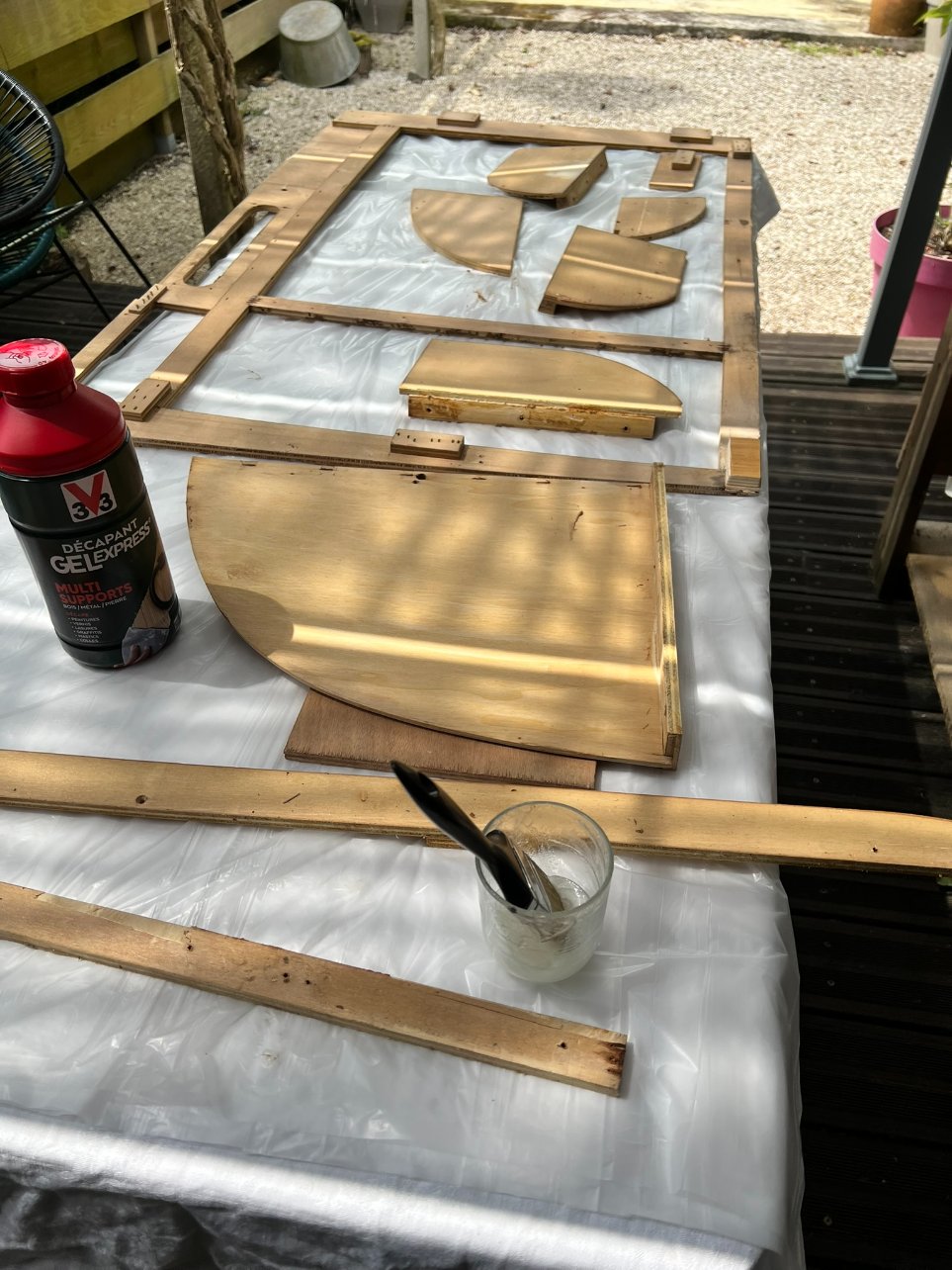

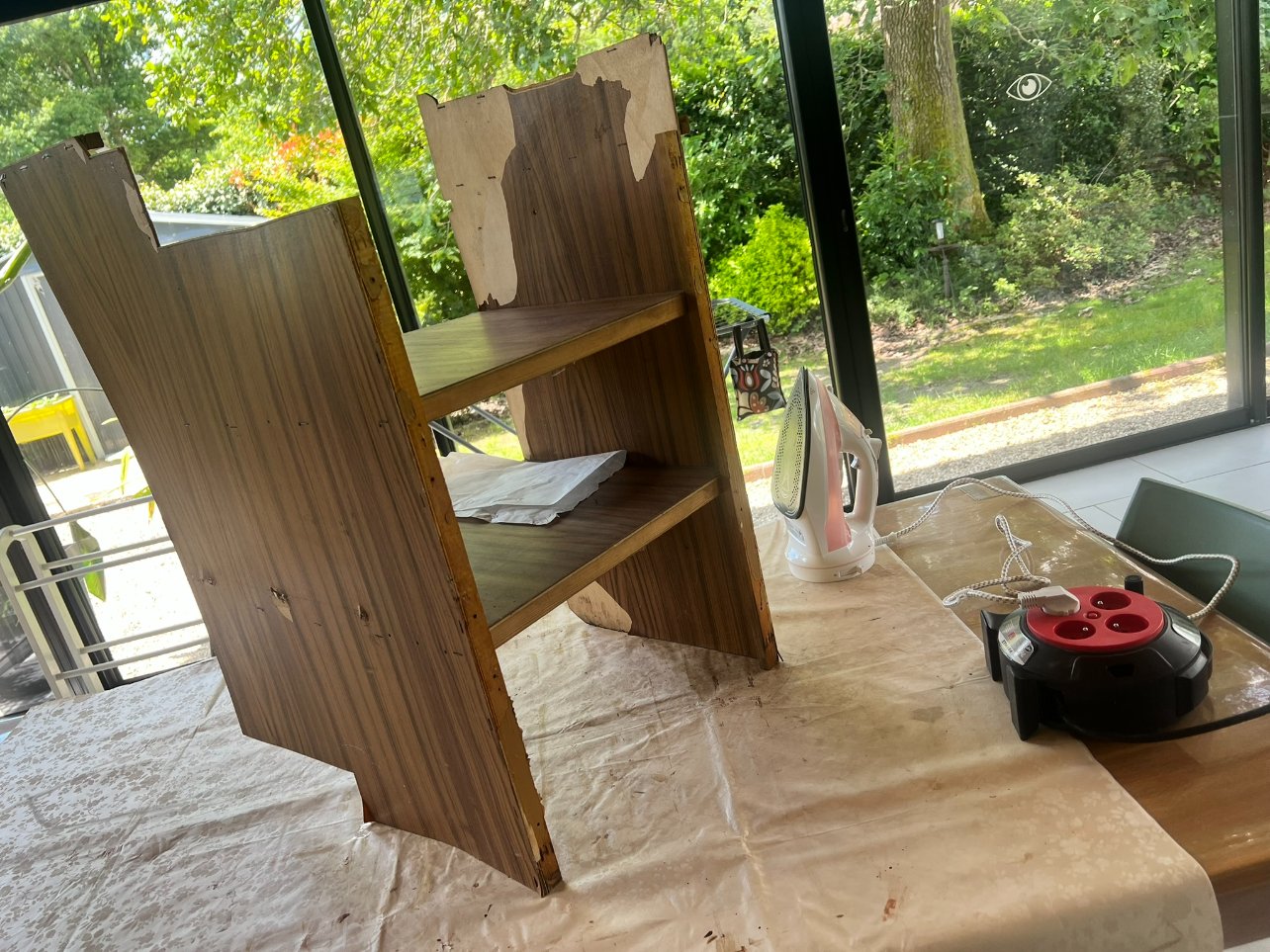

DECAPAGE TERMINE!!!
Voilà, ça, c'est fait!
:glups:

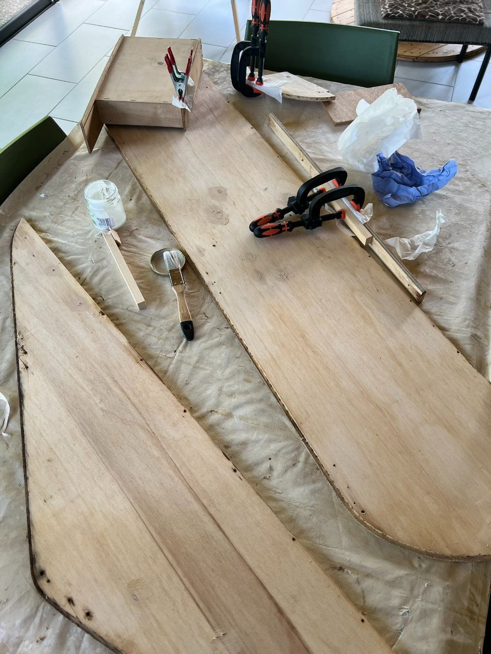

Et la dernière partie, l'étagère intérieure de la cuisine, était un vrai concentré de tous les autres problèmes, au menu:
- De la vrillette par-ci et par-là
- Des trucs blancs qui me font penser à un champignon (je laisse les pros du bois dire)
- Du CP décollé
- Des trous partout
- Du CP pourri (ben oui quand même)
Voilà la bête:
Comme je n'ai pas démonté ce qui était collé/agrafé, ben c'est pas facile d'accès et il y en a sur presque toutes les faces...
Champignons? (tâches blanches farineuses)
La piste des droguées du bois qui ont bien aimé la pourriture...
Et après tout ça ben voilà:
Et là vous vous dites que j'ai fait ma faignante et que j'ai laissé un morceau.... bon ok j'en ai marre et j'ai mal aux bras mais ce n'était pas de la feignantise, je me suis dit que comme c'était le seul morceau correct (quoique hyper sale, cf l'éponge) ben j'allais le garder en clin d'œil et comme ça quand je montrerai comme étaient les meubles avant, ben j'aurai un vestige correct.
Challenge: ne pas l'abimer en passant le V33, le ponçage et la peinture... :happy1:
A part les verticaux des assises, tout est maintenant trônant dans ma véranda, va donc falloir mettre le turbo semaine prochaine pour tout peindre et dégager ça vite (ça c'est ce que pense monsieur...)
Bonne fin de semaine à tous!

Effectivement, mycélium de moisissure. Bon, une grosse corvée de finie :super: .
pour la peinture, prépare toi des carrés de bois 3 cm X 3 cm (n'importe quel bois du moment qu'il fasse environ 1 cm d'épaisseur), passe un clou d'environ 3 cm au travers : tu pourras peindre les deux cotés en même temps en posant tes panneaux dessus.
Maintenant, je vais être désagréable : comme tu as chauffé, mouillé, gratté ton bois, tu as de la fibre qui s'est relevée et la première couche va la figer, il va falloir que tu ponces tout à la main avec une cale dans le sens du fil du bois (surtout pas à la ponceuse) et du papier 240 avant la deuxième pour avoir un rendu bien lisse. mais ça, je pense que tu le sais déjà ;-)

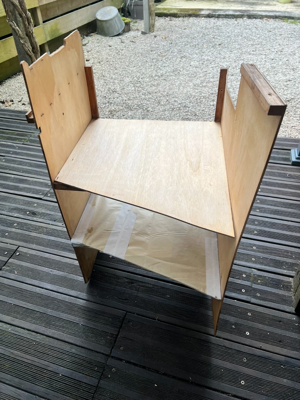

Étagère cuisine terminée ainsi que le tiroir que j'ai retrouvé dans ma boîte à outils... j'y avais rangé plein de trucs, assez utile pour passer inaperçu.
Je clôture donc définitivement le chapitre de décapage autant avec mon fer à repasser Barbie (qui a bien besoin d'être décapé lui aussi maintenant), que celui du V33 qui décape tout.
A ce propos, j'ai testé sur la fin le V33 décap tout spécial bois, il est quand même mieux, il laisse moins de résidu et l'odeur est ... moins pire.
Et parce que ça fait du bien au moral, un petit avant/après (l'avant étagère dans le post précédent)

En parlant de ponçage, j'ai terminé les supports d'assises (horizontaux et fixe) que personne ne verra jamais, sauf celui (surtout celle) qui fera le lit.
Et après vous avoir bassiné pendant des semaines (mois ?) sur l'éclaircissement des meubles de Sunny (en enlevant le film plastique marron cracra imitation bois), et ben là j'ai fait le strict opposé.
J'ai donc lasuré mes supports avec une couleur noyer et j'ai passé un vernis de protection.
Les supports étaient bien abimés (cassés) donc réparés, un peu de vrillette (donc pate à bois)etc... sur les conseils de Yann je n'ai pas peint à cause des frottements potentiels des assises donc j'ai lasuré en foncé pour camoufler le rafistolage.
Et bien, je suis bien contente du résultat, et comme personne ne les verra une fois dans la Puck, les voici pendant leur "rehab" et à la fin:
A gauche la première couche (j'en ai mis deux) et à droite rien (après ponçage et réparation):
Et voici après vernis:

Les portes de placards peintes en beige (euh pardon "ivoire clair" RAL 1015, couleur la plus proche du simili beige) en train de sécher avec le vernis protecteur:
Et enfin le GROS du boulot depuis deux jours, le ponçage d'une grande partie des éléments de cuisine, meubles hauts et penderie, piouf... me suis pas ennuyée :ghee:
Demain, peinture de tout ce qui est poncé!
Restera plus qu'à poncer tous les petits bouts (et y'en a un paquet) et l'étagère de la cuisine, avec un grand week-end qui arrive, j'ai bon espoir de finir rapidement cette étape!

Depuis le dernier post j'ai eu surtout du boulot à réparer l'étagère basse de la cuisine, le bas, juste en CP très fin était abimé mais je le trouvais surtout "léger" pour la pièce, j'ai donc collé un chant plat (chute de ceux posés à l'intérieur de la structure) en bas et l'ai ensuite fixé avec des agrafes (à la façon Eriba), en voilà une qui a maintenant une belle tenue! (il a fallu aussi jouer du marteau sur toutes les agrafes, recoller plusieurs morceaux...), maintenant c'est du solide!
La zone problématique (les couches de CP ont été recollées):
L'idée:
La mise en œuvre bien connue:
Le résultat:
Et pour finir, travail sur les "invisibles", ces zones que personne ne verra jamais mais que je voulais propres donc j'ai lasuré après ponçage (lasure qui a servi au bois de finition sur la structure), pour protéger le bois en cas d'infiltration et puis, parce que c'est plus propre.

Bonjour à tous : eriba : ,
J'espère que vous allez bien, ici météo pas top, beaucoup d'orages, je laisse donc mamie sous sa couette.
Mais ça tombe bien, j'ai envie d'autre chose, j'ai envie d'avancées palpables...
Je jette donc mon dévolue sur les meubles haut (bon OK ils ne sont pas grands mais tout est petit dans la Puck alors :mdr1: )
Vous l'avez vu sur les photos précédentes, y a encore pas mal de parties à décaper, nettoyer...
Et puis comme je suis une femme un peu simple, du bois, de la peinture, du métal qui brille et me voilà au paradis :loving:
Ces petits détails qui font du bien au moral...
Et puis, ayant les photos sous les yeux pour le remontage je me suis dit que j'allais faire un petit avant après... (c'est bien l'intérieur des meubles que vous voyez, donc ce qui est juste lasuré ne sera pas visible après).
Ceci était monté hier, j'étais déjà bien contente, encore quelques finitions ce midi et j'attaque le simili, histoire de continuer à entretenir les petits bras tendus...
Je coupe large et je tends le simili du rangement avant:

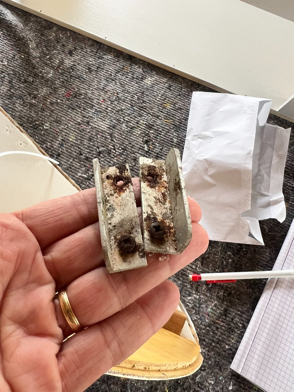

Et puis je tombe sur une de mes multiples enveloppes pour morceaux démontés et... zut j'ai oublié ça et bien sûr ça se fixe à l'intérieur :happy1:
Petite pause tension simili le temps que la peinture de la pâte de fixation "dérouillée" sèche, quand on est blonde... c'est jusqu'au bout!
Heureusement j'avais fait qu'un côté :happy1:
