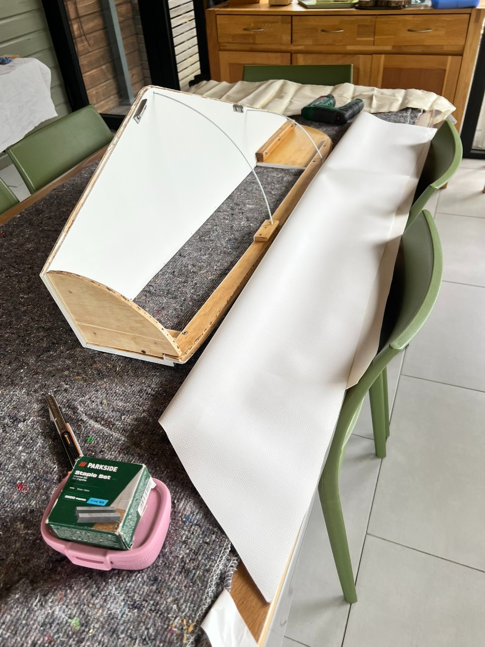

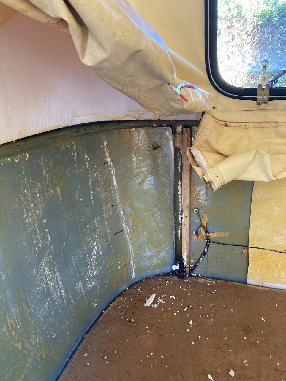

Merci beaucoup Laurent,lolofay a écrit : ven. 2 mai 2025 10:29 Salut
Toujours intéressé pour suivre ton boulot ! Bravo
Je pense que d'origine il y avait déjà des bois sur l'armature pour agrafer la toile, tu ne devrais pas être gênée à moins que tu aies mis plus épais.
A suivre
Sur la mienne il n'y en avait que sur les tours de fenêtre et porte.
La toile était collée à la structure sur les parties horizontales puis tenue par le rail central ou celui de la jonction toit.
Sur les modèles porte carrée il y en a effectivement plus, en suivant les tutos de Salinus et autre, j'en ai du coup rajouté pour tenir le simili.
Au pire, je rognerai un peu les meubles.

Bon retour dans le monde des vivants : reprise sur les chapeaux de roues.
Dans le cas de cette cloison, j'aurais utilisé une colle marine (qui fait des bulles en séchant) et pas du mastic mais pourquoi pas : la liaison n'a pas besoin d’être très forte.
Ton dégriseur ne fera sans doute rien à ton bois, la couleur est due au champignon de moisissure et pas à l'oxydation. Tu mets un linge mouillé à la javel dessus pendant 1/2 journée, puis tu rinces bien plusieurs fois à l'éponge, tu dégraisses et tu ne devrais pas avoir de soucis de peinture.
Lolofay a raison, ton simili n’a jamais été agrafé direct dans la ferraille
. il me semble que c'est une bande de CP de 5 mm qui est fixée sur l'ossature. En plus, tu as normalement un joint plastique en forme d’Oméga entre la tranche de tes meubles et les cloisons pour dissimuler les petits écarts : pas besoin normalement de retoucher tes meubles

ah oui , il va donc falloir rogner à ces endroits , je comprends mieuxSunnypuckette a écrit : ven. 2 mai 2025 11:23Merci beaucoup Laurent,lolofay a écrit : ven. 2 mai 2025 10:29 Salut
A suivre

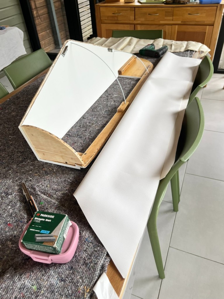

Merci! Je confirme on se sent mieux quand on peut avancer de nouveau, même tout doux !lamenuis a écrit : ven. 2 mai 2025 11:33 Bon retour dans le monde des vivants : reprise sur les chapeaux de roues.
Lolofay a raison, ton simili n’a jamais été agrafé direct dans la ferraille. il me semble que c'est une bande de CP de 5 mm qui est fixée sur l'ossature. en plus, tu as normalement un joint plastique en forme d’Oméga entre la tranche de tes meubles et les cloisons pour dissimuler les petits écarts : pas besoin normalement de retoucher tes meubles
Je pense qu'il y avait surement d'autres meilleurs solutions mais celle-ci me permettait de bricoler sans investissement et la zone n'était pas "à risque", promis, bientôt j'arrête le mastic (encore un ou deux trous à combler juste
Merci pour l'astuce de la javel, en passant le V33 au bord de la tâche j'ai déjà du noir qui a sauté, je vais tester ton astuce rapidement !
Merci beaucoup.

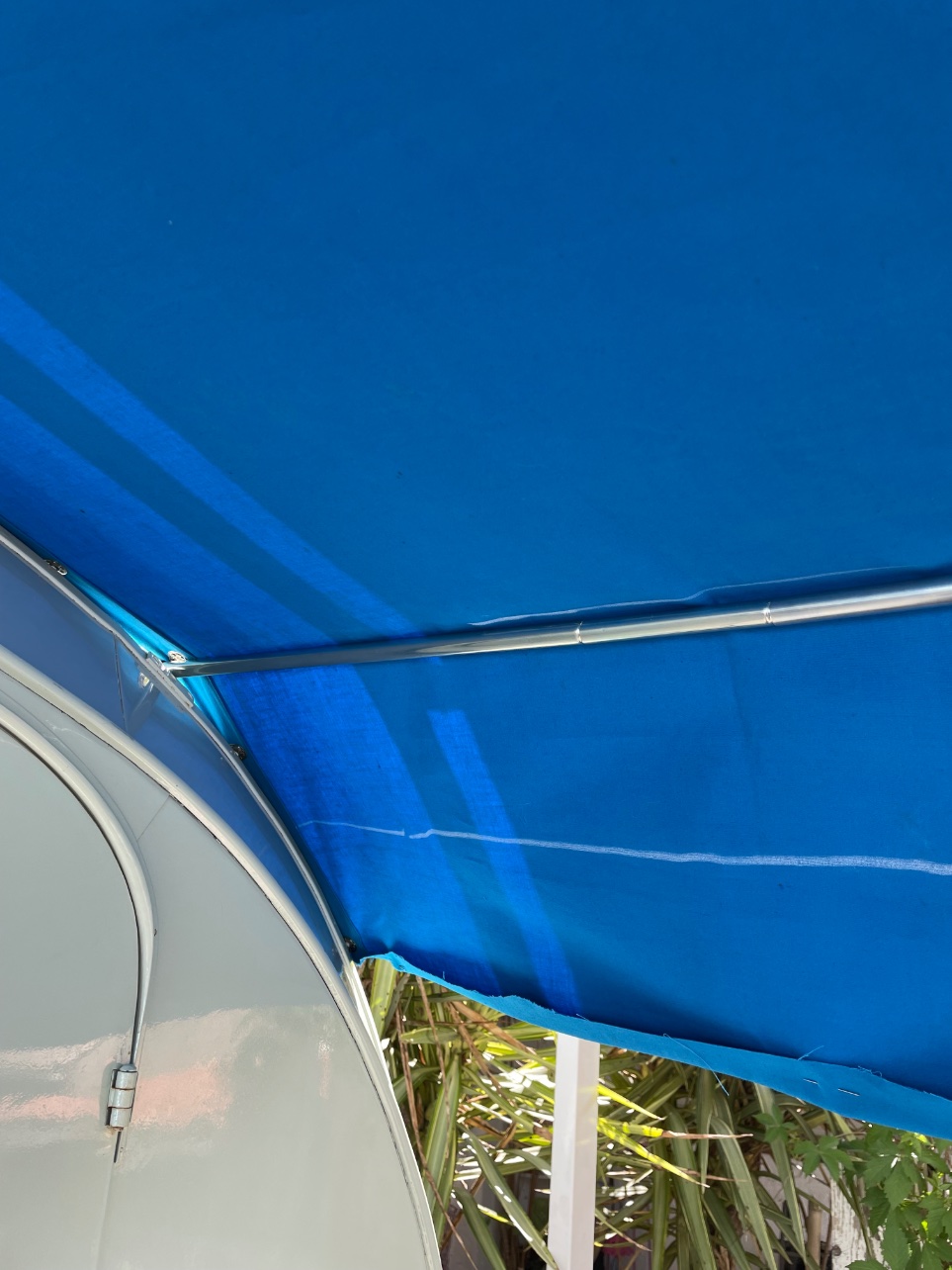

Pour le simili, je maintiens mes dires, il était bien collé (oui oui collé) sur la structure métallique centrale, et c'est bien d'origine (pas de trace d'autre chose sur la structure ni de trou d'agrafes sur le simili), puis par dessus est fixé le rail à travers le simili, directement sur la structure et le cache blanc comme tu l'indiques.
En écrivant tout ça je me demande si je n'ai pas la Puck la plus "low cost"... ou peut-être étaient-ils en panne de bois...
Bien vu pour le rail et son cache, je vais mettre le rail, je testerai les meubles et en fonction je verrai si je mettrai le nouveau cache blanc ou pas.
Je te mets une photo où on voit ce fameux rail qui est vissé et y a rien dessous, juste un peu de colle sur le simili, même au niveau de la jonction du toit c'était pareil, finalement très peu d'agrafes.. zut j'ai alourdie Sunny alors...

Vraiment étonnant : je ne sais pas ce qu'ils ont utilisé comme colle pour que ça tienne. Ou alors, ils avaient une technique de pose directement avec le rail et la colle n’était là que pour aider ?
La javel ne retirera pas la couleur mais tuera le champignon (c'est mieux : le noir que le V33 a retiré, c'est du mycélium de champignon
Le rail dont tu parles est le rail central : il sert à tendre le simili vu que nos
n'ont pas de murs verticaux. Le petit profilé blanc est là pour cacher les têtes de vis de fixation du rail. Sur les meubles eux-mêmes, tu devais avoir un joint en oméga ou en Q comme ça:
D'ailleurs, plutôt en plastique.

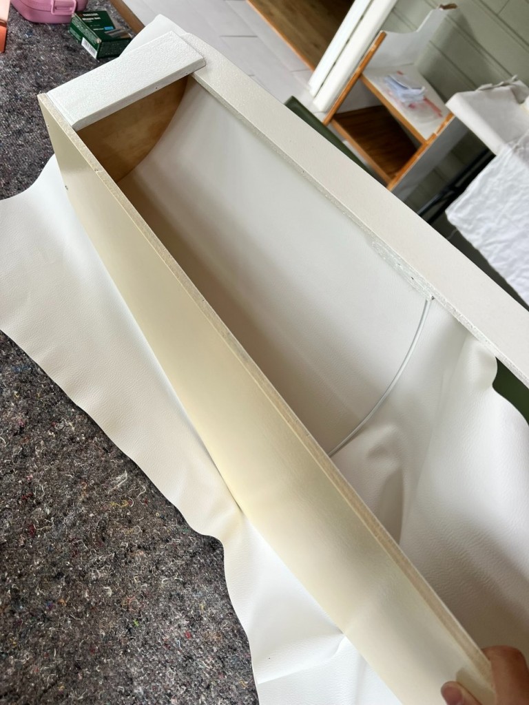

Hello,lamenuis a écrit : dim. 4 mai 2025 10:26 Vraiment étonnant : je ne sais pas ce qu'ils ont utilisé comme colle pour que ça tienne. Ou alors, ils avaient une technique de pose directement avec le rail et la colle n’était là que pour aider ?
La javel ne retirera pas la couleur mais tuera le champignon (c'est mieux : le noir que le V33 a retiré, c'est du mycélium de champignon).
Le rail dont tu parles est le rail central : il sert à tendre le simili vu que nosn'ont pas de murs verticaux. Le petit profilé blanc est là pour cacher les têtes de vis de fixation du rail. Sur les meubles eux-mêmes, tu devais avoir un joint en oméga ou en Q comme ça:
Quand j'ai démonté les murs en skai et refait le tout en simili j'ai largement eu le temps de me creuser la tête et échafauder des hypothèses me permettant d'aller plus vite, mais bon... un témoignage d'un monteur de l'époque lèverait le voile plus facilement.
Je me demande s'ils n'ont pas fixé le haut et les contours des fenêtres avec des agrafes, un pet' de colle sur la structure centrale puis agrafé le bas en tendant bien. Un peu de chaleur au centre et fixation du milieu avec le rail en métal... je me trompe peut-être complètement
J'ai pas du tout ce rail en oméga ni en Q, sur Sunny juste le cache vis U en plastique bien rigide, il est parti en mille morceaux quand je l'ai démonté et je n'ai rien sur les meubles, juste des encoches dans le bois (ne pas oublier que ma mamie est une low cost, pas de superficiel
Le cache vis j'en avais trouvé chez Brico truc, en lisant des restaurations j'ai vu qu'il fallait le chauffer pour qu'il épouse les arrondis, j'ai largement le temps de voir pour en acheter mais s'il en existe du souple ça m'arrangerait.
Voici le fameux cache rail/vis que j'ai et j'ai que ça
Ce joint en oméga sert à éviter les frottements ou autre utilité ?

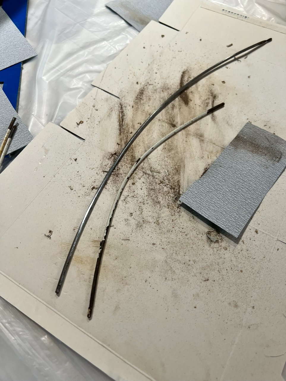

On part pour une semaine de temps pourri, donc les plans de ponçage tombent à l'eau..
Mission de la semaine: terminer le décapage du Vénilia restant, j'avais en plus oublié l'étagère haute de la penderie et surtout... l'immense façade de la cuisine

Quand il y a une jonction entre deux matériaux différents, on met un "cache-misère" pour dissimuler l'emplacement du joint : cela permet en cas de jeux de cacher la fissure ou l'espace qui apparait inévitablement comme ça, si ton châssis d'
bouge, tu ne verras pas le jour entre le simili et la cloison de placard
Maintenant, c'est comme ça sur ma Triton: sur ta Puck, avec la finesse du contre plaqué, ça semble être différent. Peut être que l’appui contre le simili suffit pour empêcher des jours d'apparaitre (quid de l'usure avec les vibrations ?). D'autres possesseurs de Puck devraient pouvoir dire comment c'est dans la leur.

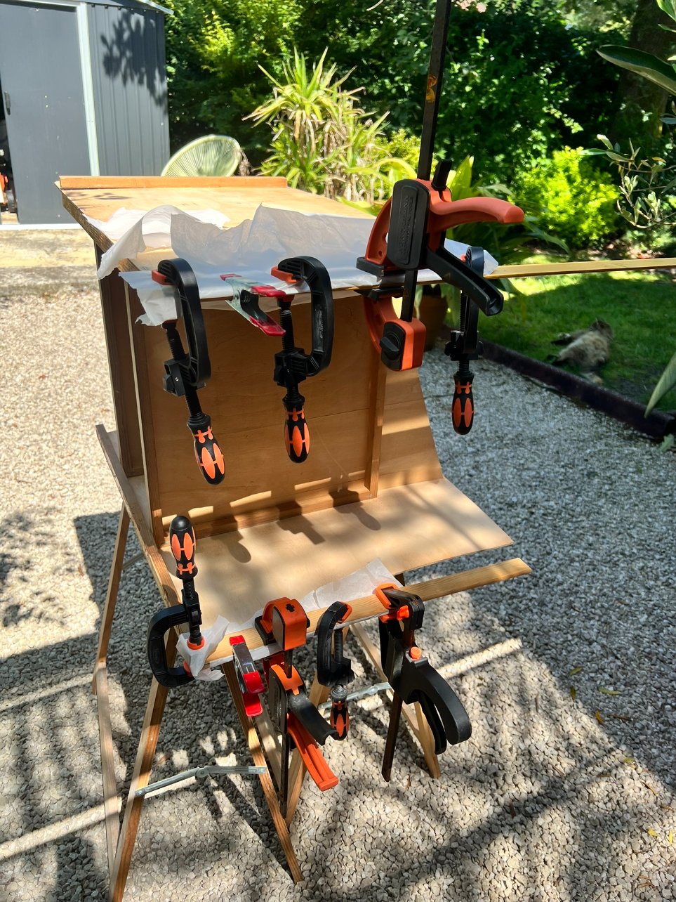

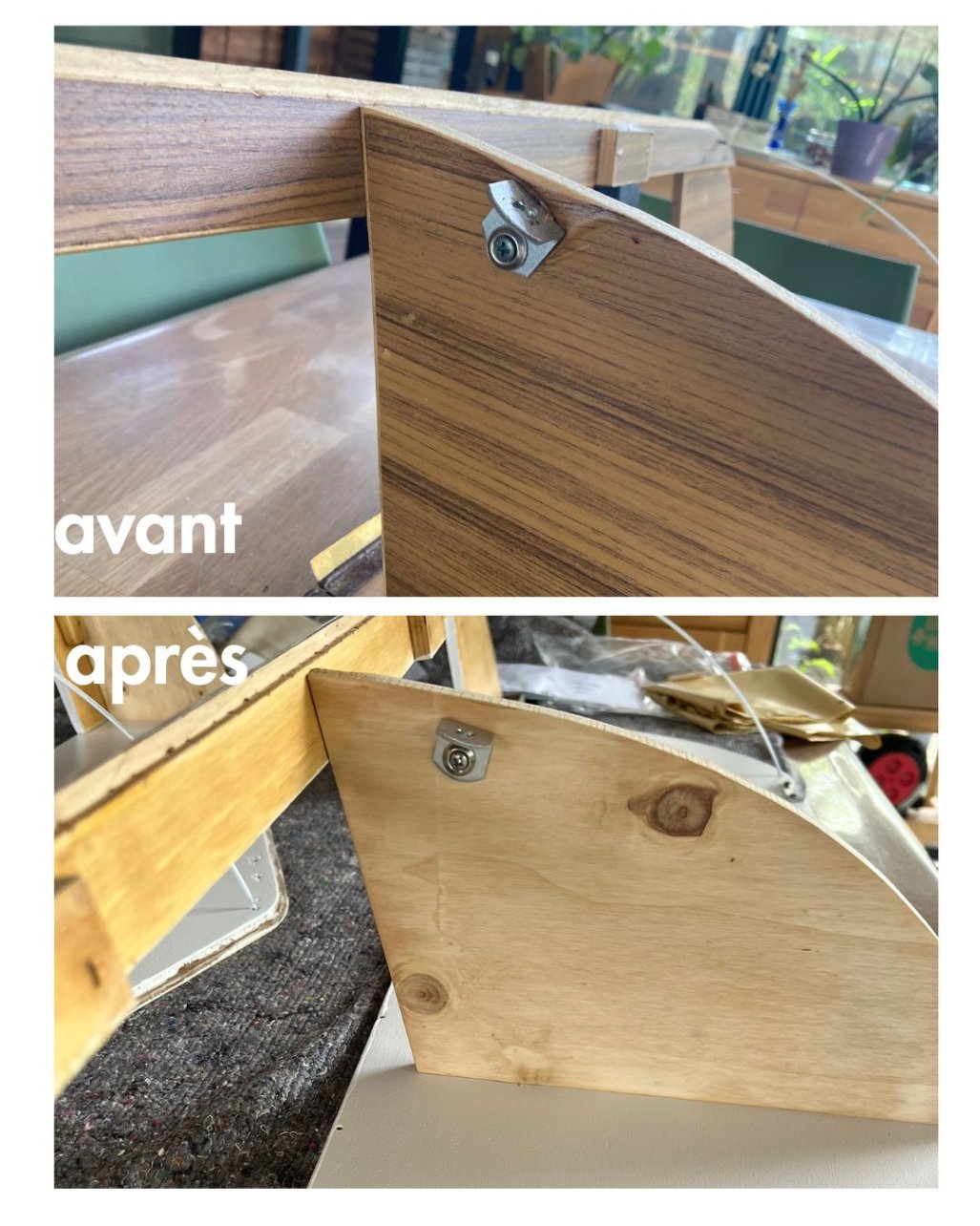

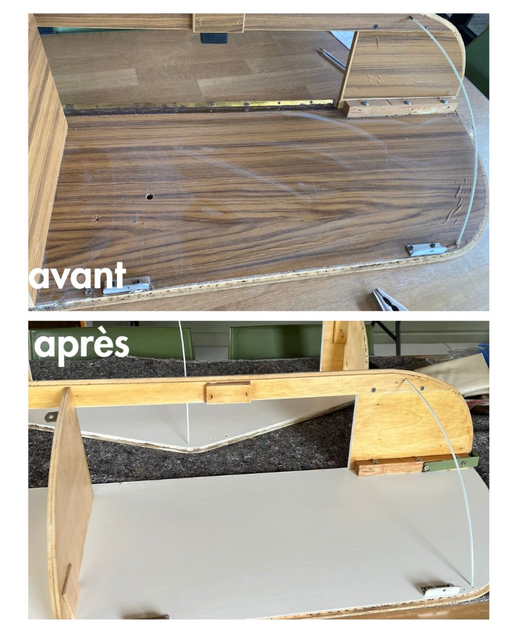

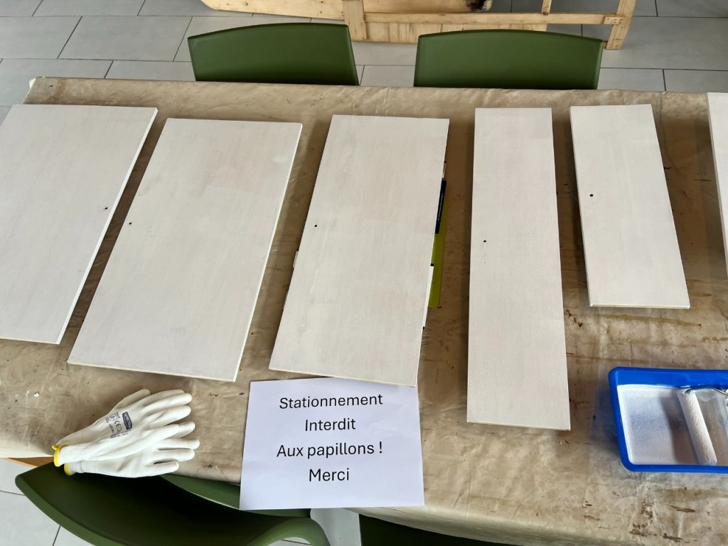

Bonjour à tous
J'espère que vous allez bien et que vous pouvez profiter du pont.

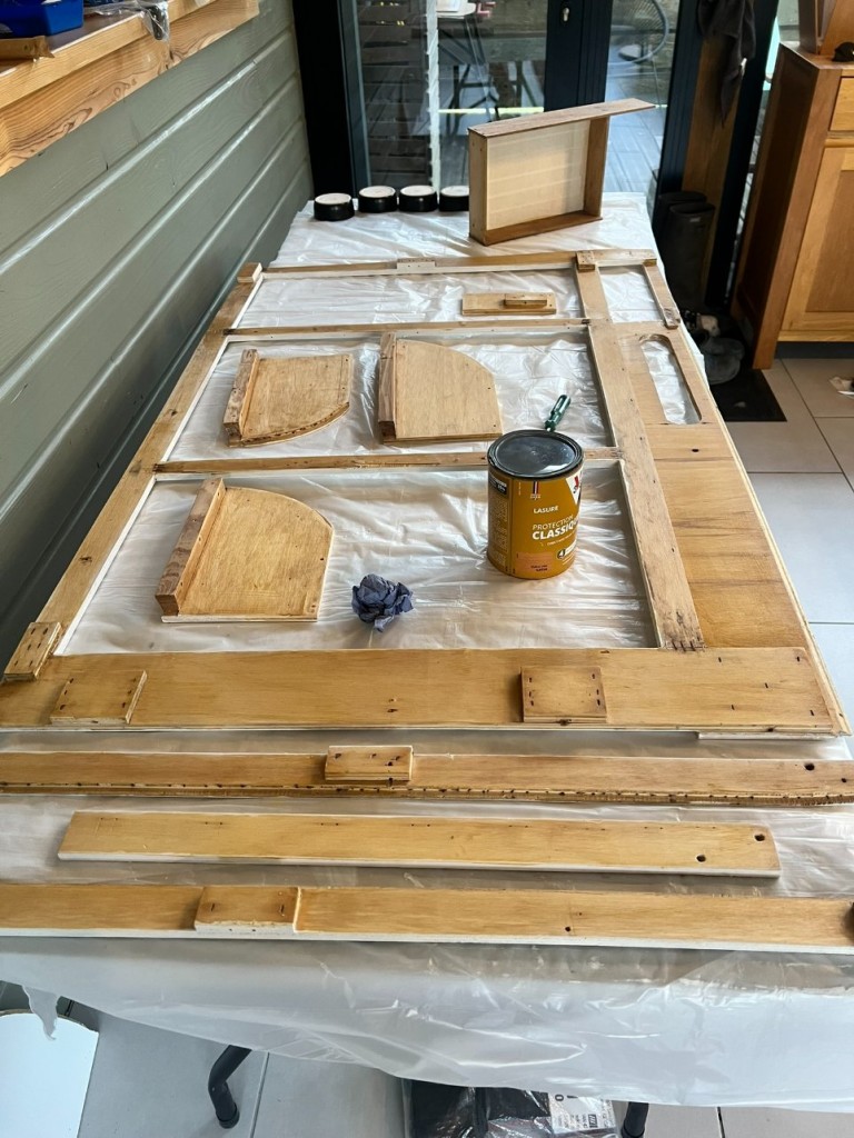

Ici c'est boulot mais à fond aussi sur les meubles, à l'heure qu'il est, il ne me reste plus que l'étagère de cuisine à décaper.
Et je peux vous dire que tous ces petits morceaux, et bien c'est long ! En plus ils ont tous un "pet' de travers" donc beaucoup de colle, de réparation en perspective, on sait par où l'eau est passée
J'ai aussi décidé d'enlever pas mal de trous existants, surtout ceux qui servaient à fixer les différentes lumières (trois chez Sunny) et les attaches de placards rajoutées par l'ancien propriétaire.
Avant cela je me suis mise à quête de jolies lumières (pour ne pas boucher de trous qui seraient utiles), une pour l'arrière et une pour l'avant, en 220V uniquement car j'ai viré le 12V.
Je rajouterai à la partie cuisine du LED rechargeable, je trouve ça très pratique, sur mon ancienne caravane on les rechargeait (dans la voiture ou sur élec) tous les 5 à 6 jours. Mon premier tour en magasin n'a pas été très fructueux j'en ai trouvé une très moderne (je vous mets une photo) mais juste pour l'avant et je n'ai pas trouvé celle pour l'arrière assortie, ma mission des prochains jours est de trouver ça (pas facile à trouver avec interrupteur intégré) et après... ponçage et peinture!!!
Bon week-end à tous!
La photo ci-dessous est le rangement haut arrière, on voit bien la trace de l'ancienne lumière, il faut donc que je trouve ma lumière pour savoir les trous à garder et ceux à boucher éventuellement.

Bon boulot comme d'hab
mais ne force pas trop : les tendinites sont des choses vicieuses qui restent en embuscade et reviennent à la première occasion
Je serai toi, je m’embêterai pas avec des détails comme ces trous : bouche, ponce, peins. les "chances" que tu trouves une lumière qui reprenne ne serait ce qu'un des trous sont minimes
. qui plus est, une fois remis en état, tu opteras peut être pour une forme un peu plus grande pour cacher une petite "misère"
. et si jamais par le plus grand des hasards, le trou du fil électrique tombait bien, le repercer n'abimerait rien et te prendrait 5 sec. montre en main

Yann, je confirme, les tendinites c'est vicieux, quelques jours sans douleurs, on bosse et puis bim de nouveau mal... pffflamenuis a écrit : ven. 9 mai 2025 12:38 Bon boulot comme d'habmais ne force pas trop : les tendinites sont des choses vicieuses qui restent en embuscade et reviennent à la première occasion
Je serai toi, je m’embêterai pas avec des détails comme ces trous : bouche, ponce, peins. les "chances" que tu trouves une lumière qui reprenne ne serait ce qu'un des trous sont minimes. qui plus est, une fois remis en état, tu opteras peut être pour une forme un peu plus grande pour cacher une petite "misère"
Merci pour tes conseils si précieux qui me font gagner du temps, je ne bataille pas à chercher des lumières, hop je bouche tout on verra plus tard

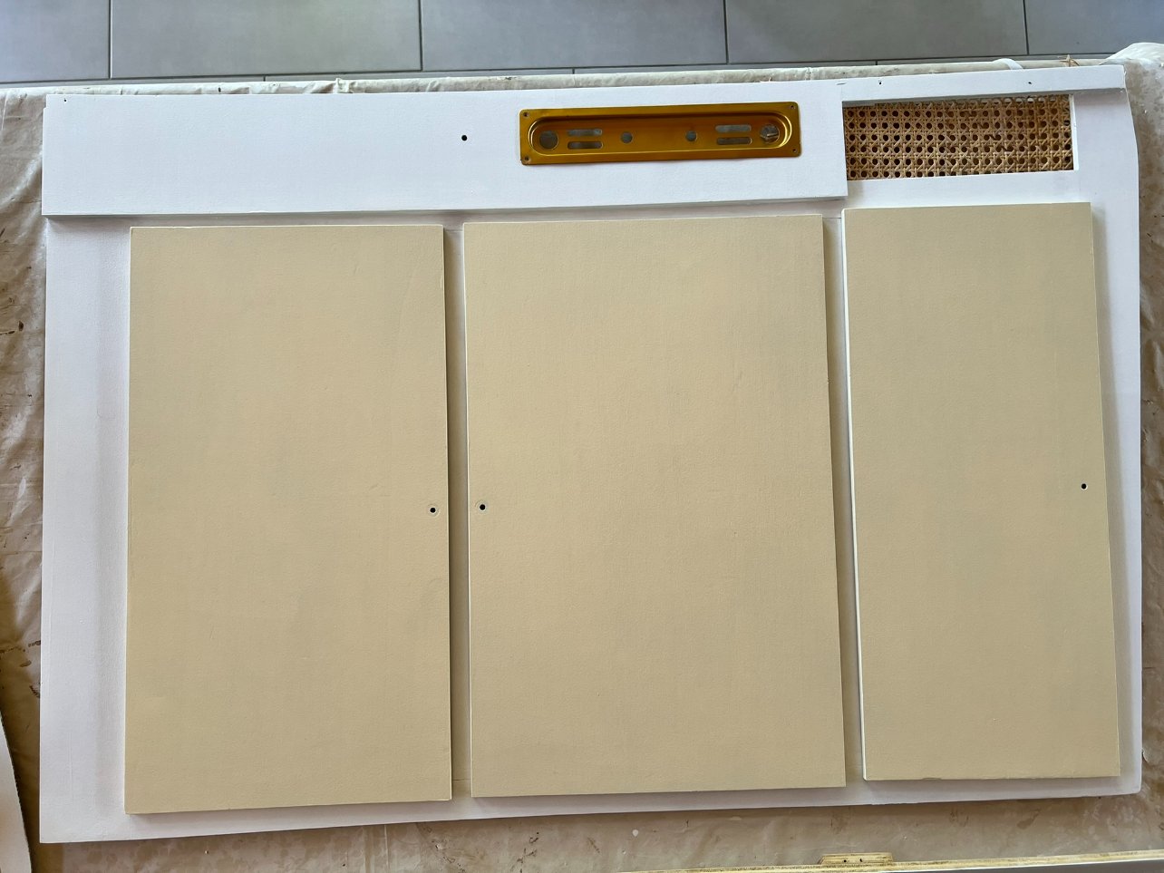

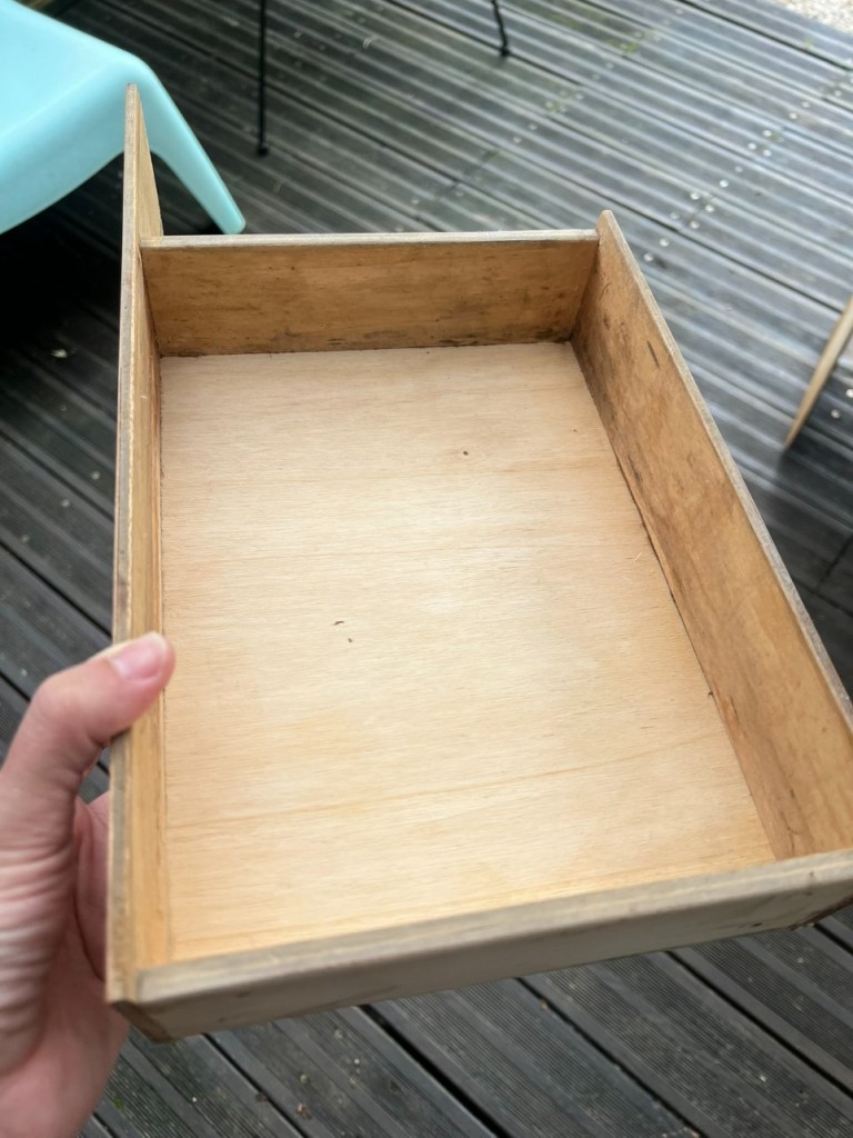

Bonjour à tous
J'espère que vous allez bien, ici nickel, ça avance donc ça fait du bien, je m'étonne même d'être aussi satisfaite d'être un bouche-trou pour ma Puck
Il me reste toujours la petite étagère cuisine mais tout le reste est maintenant réparé et les trous bouchés (je parle des trous qui ne serviront plus bien entendu, comme ceux des loquets rajoutés aux portes, de lumières qui ne seront pas remises et autres fixations de... je ne sais pas trop quoi).
Le temps que le tout sèche, un petit peu de ponçage (tout doux pour les tendinites) et peintuuuuuuuure....

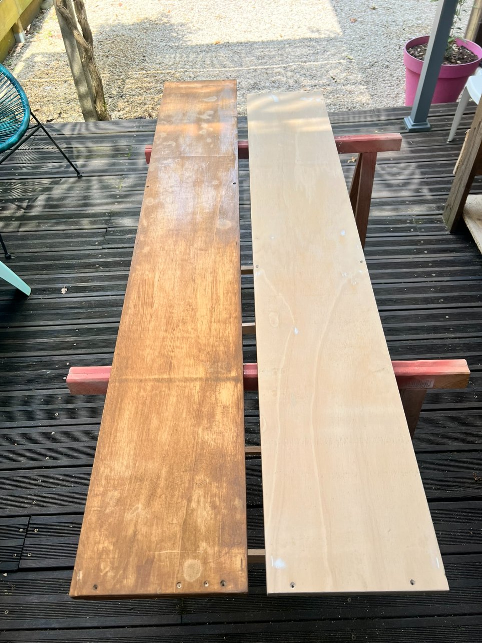

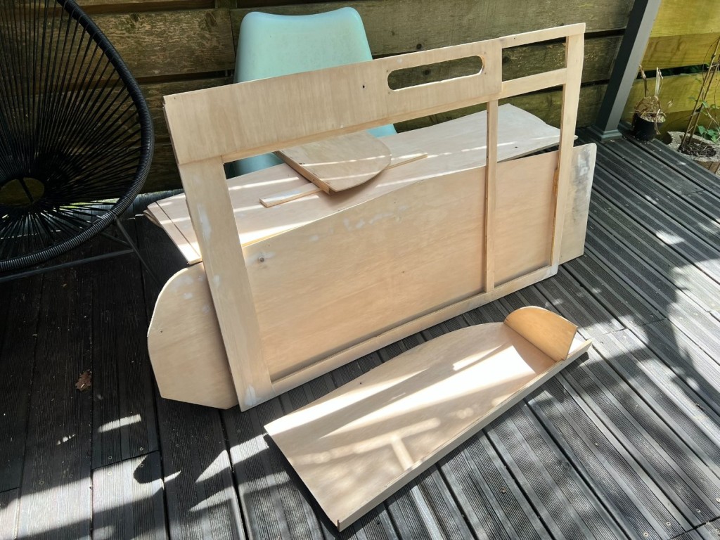

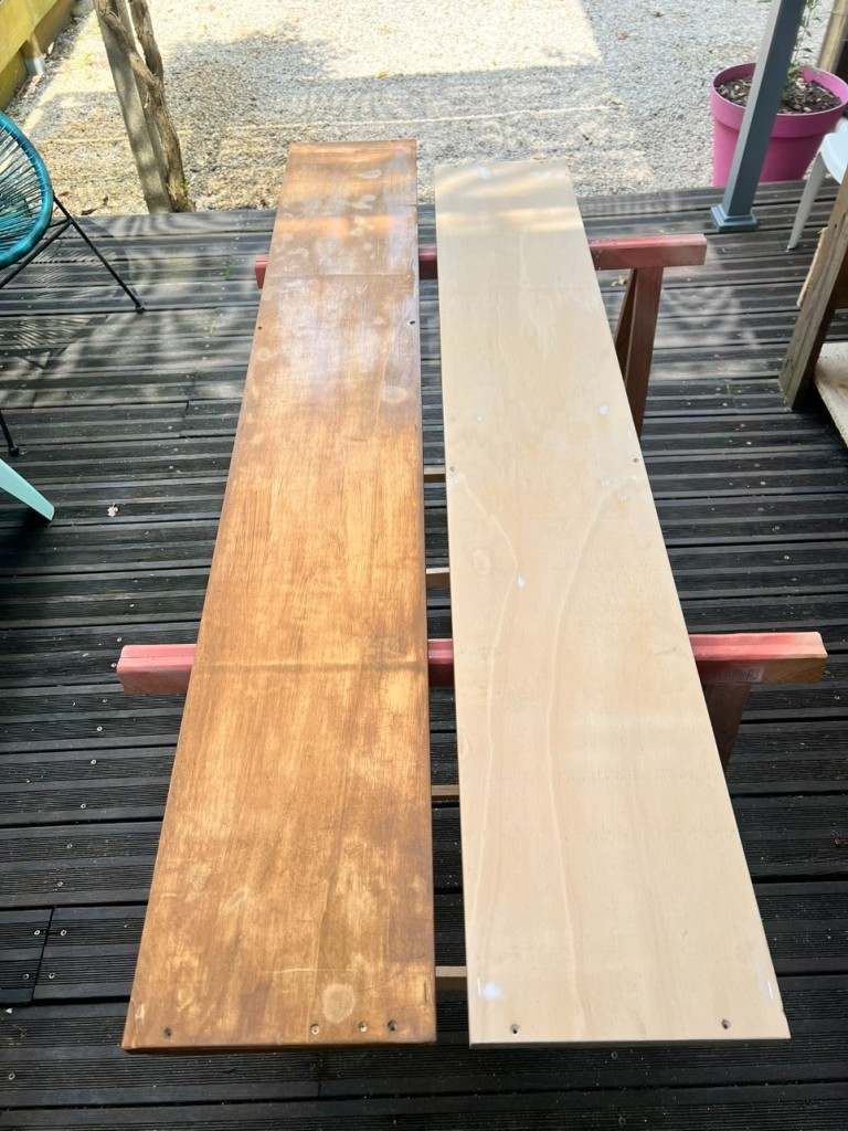

Bonjour à tous
DECAPAGE TERMINE!!!
Voilà, ça, c'est fait!

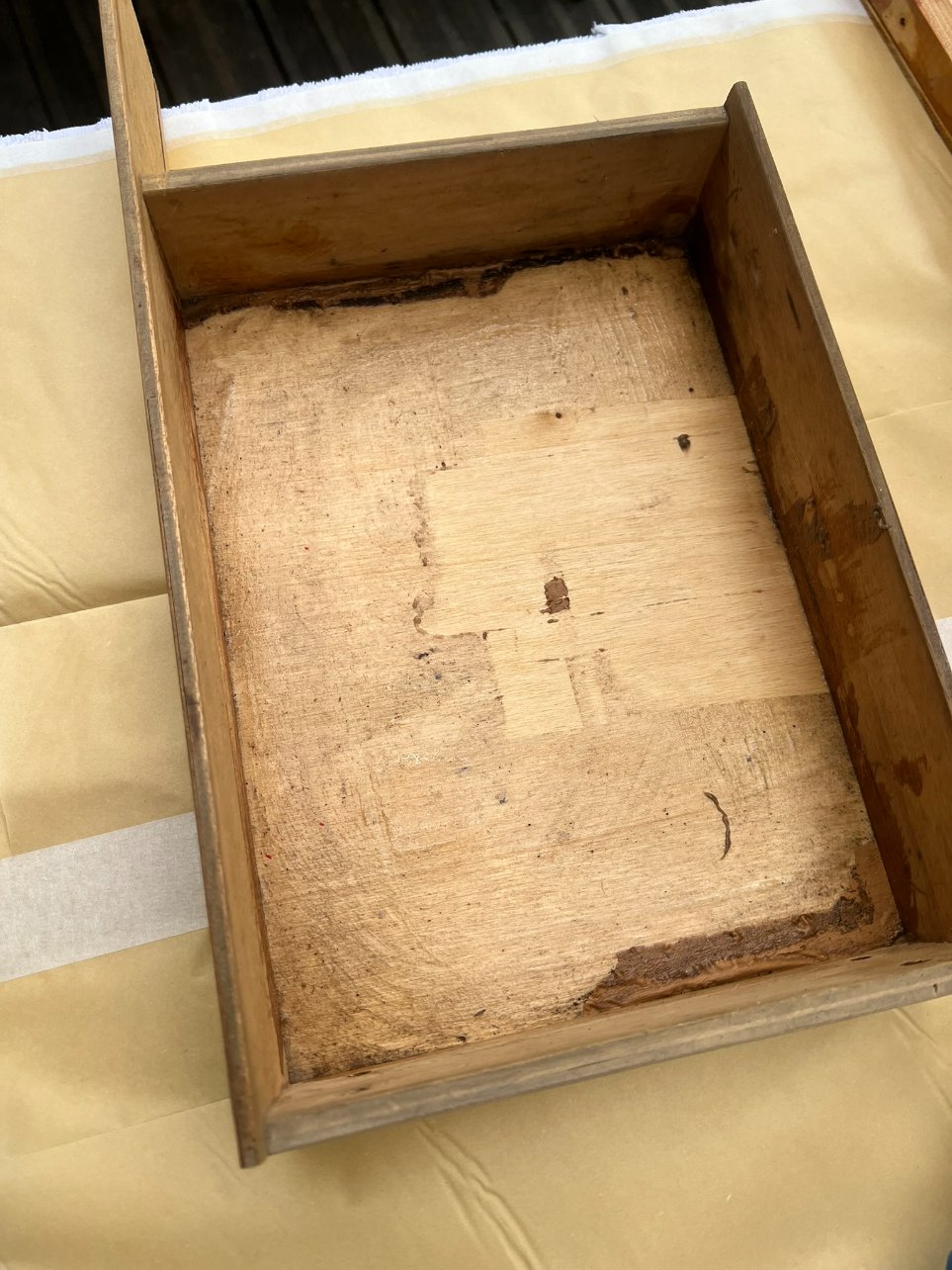

Et la dernière partie, l'étagère intérieure de la cuisine, était un vrai concentré de tous les autres problèmes, au menu:
- De la vrillette par-ci et par-là
- Des trucs blancs qui me font penser à un champignon (je laisse les pros du bois dire)
- Du CP décollé
- Des trous partout
- Du CP pourri (ben oui quand même)

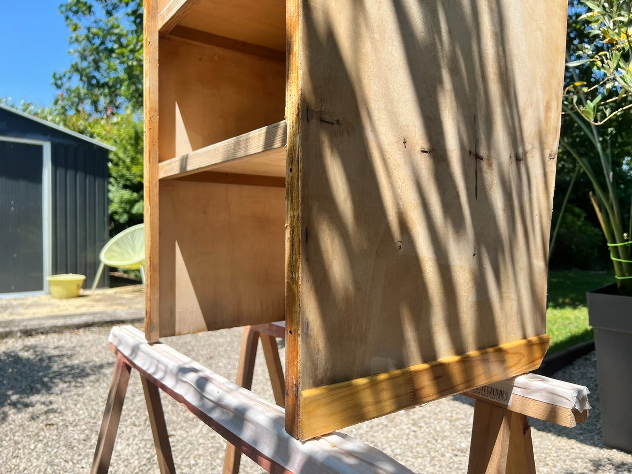

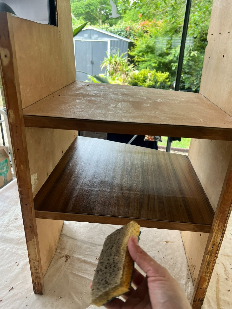

Voilà la bête: Comme je n'ai pas démonté ce qui était collé/agrafé, ben c'est pas facile d'accès et il y en a sur presque toutes les faces... Champignons? (tâches blanches farineuses) La piste des droguées du bois qui ont bien aimé la pourriture... Et après tout ça ben voilà: Et là vous vous dites que j'ai fait ma faignante et que j'ai laissé un morceau.... bon ok j'en ai marre et j'ai mal aux bras mais ce n'était pas de la feignantise, je me suis dit que comme c'était le seul morceau correct (quoique hyper sale, cf l'éponge) ben j'allais le garder en clin d'œil et comme ça quand je montrerai comme étaient les meubles avant, ben j'aurai un vestige correct.
Challenge: ne pas l'abimer en passant le V33, le ponçage et la peinture...
A part les verticaux des assises, tout est maintenant trônant dans ma véranda, va donc falloir mettre le turbo semaine prochaine pour tout peindre et dégager ça vite (ça c'est ce que pense monsieur...)
Bonne fin de semaine à tous!

Effectivement, mycélium de moisissure. Bon, une grosse corvée de finie
pour la peinture, prépare toi des carrés de bois 3 cm X 3 cm (n'importe quel bois du moment qu'il fasse environ 1 cm d'épaisseur), passe un clou d'environ 3 cm au travers : tu pourras peindre les deux cotés en même temps en posant tes panneaux dessus.
Maintenant, je vais être désagréable : comme tu as chauffé, mouillé, gratté ton bois, tu as de la fibre qui s'est relevée et la première couche va la figer, il va falloir que tu ponces tout à la main avec une cale dans le sens du fil du bois (surtout pas à la ponceuse) et du papier 240 avant la deuxième pour avoir un rendu bien lisse. mais ça, je pense que tu le sais déjà

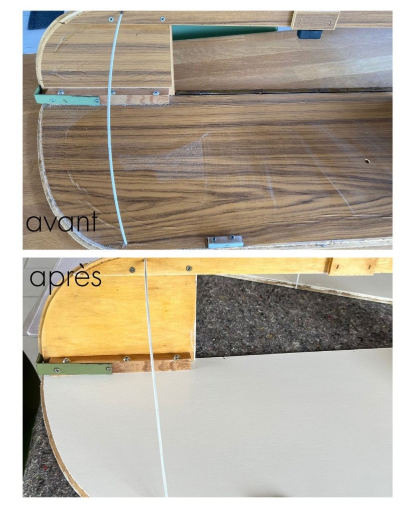

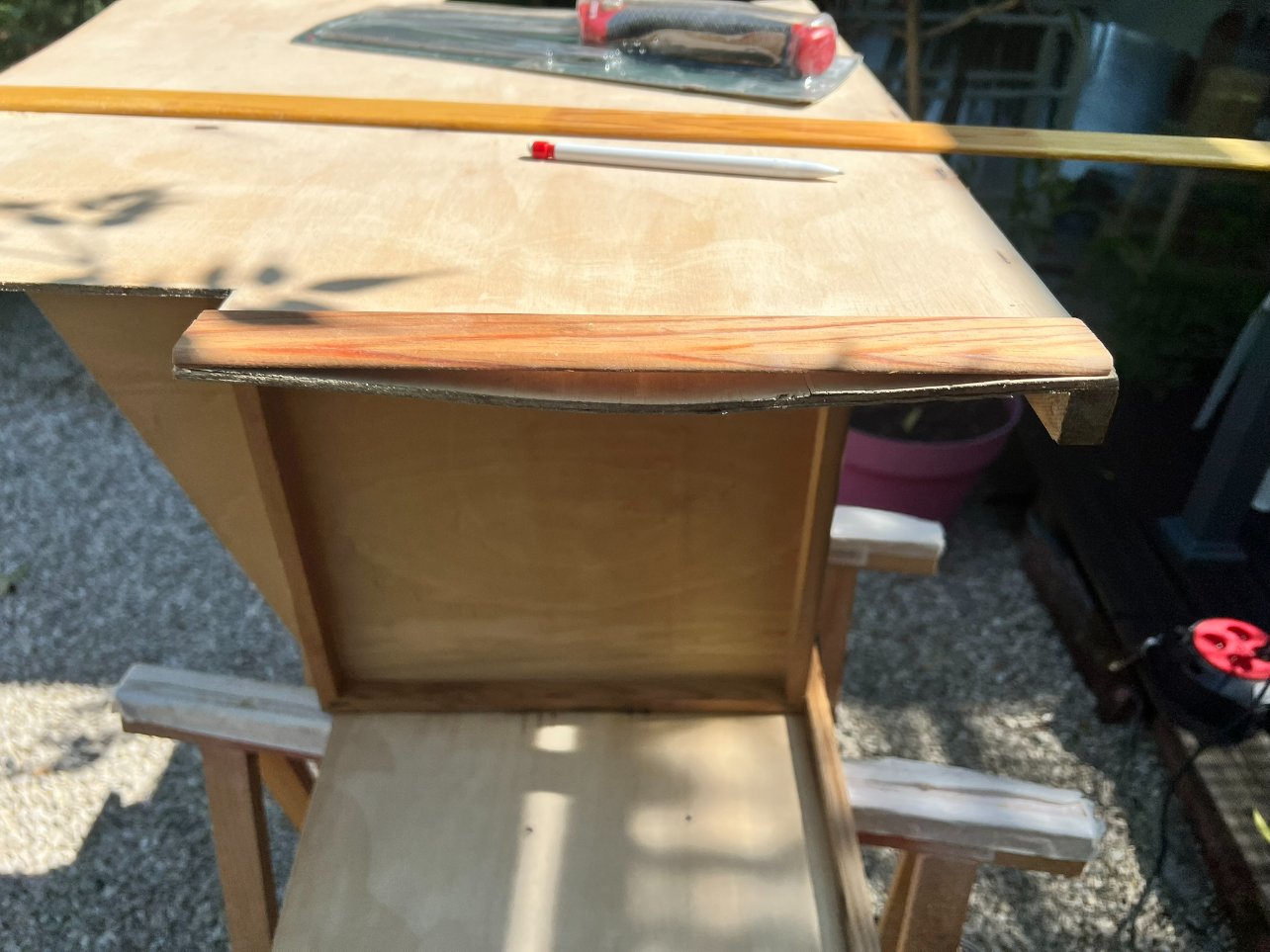

Bonjour à tous
J'espère que tout le monde va bien et que vous n'avez pas eu de gros dégâts avec les derniers orages.
Voici les dernières nouvelles de mes petits bouts de bois.
Étagère cuisine terminée ainsi que le tiroir que j'ai retrouvé dans ma boîte à outils... j'y avais rangé plein de trucs, assez utile pour passer inaperçu.
Je clôture donc définitivement le chapitre de décapage autant avec mon fer à repasser Barbie (qui a bien besoin d'être décapé lui aussi maintenant), que celui du V33 qui décape tout.
A ce propos, j'ai testé sur la fin le V33 décap tout spécial bois, il est quand même mieux, il laisse moins de résidu et l'odeur est ... moins pire.
Et parce que ça fait du bien au moral, un petit avant/après (l'avant étagère dans le post précédent) Il reste donc du ponçage, beaucoup de ponçage, pour passer à la peinture.
En parlant de ponçage, j'ai terminé les supports d'assises (horizontaux et fixe) que personne ne verra jamais, sauf celui (surtout celle) qui fera le lit.
Et après vous avoir bassiné pendant des semaines (mois ?) sur l'éclaircissement des meubles de Sunny (en enlevant le film plastique marron cracra imitation bois), et ben là j'ai fait le strict opposé.
J'ai donc lasuré mes supports avec une couleur noyer et j'ai passé un vernis de protection.
Les supports étaient bien abimés (cassés) donc réparés, un peu de vrillette (donc pate à bois)etc... sur les conseils de Yann je n'ai pas peint à cause des frottements potentiels des assises donc j'ai lasuré en foncé pour camoufler le rafistolage.
Et bien, je suis bien contente du résultat, et comme personne ne les verra une fois dans la Puck, les voici pendant leur "rehab" et à la fin:
A gauche la première couche (j'en ai mis deux) et à droite rien (après ponçage et réparation): Et voici après vernis: Il y aura une autre pièce de la Puck qui aura droit à ce même traitement, c'est la table (les supports d'assises ont donc servi de cobayes) avec un chant blanc tout autour pour un rappel du dessus de la cuisine d'origine que je compte garder tel quel (la couleur est un peu passé mais il reste joli).
Sur ce, je m'en vais poncer, à dans ... piouf... ça risque d'être long...

J'ai commencé par les portes de placards (sens bizarre mais qui s'explique par ma peur de manquer de blanc et la possibilité de mettre du beige dans les placards). La chiro avait raison, c'est la ponceuse qui fait le plus mal aux tendinites donc va falloir aller tout doux, pas eu le temps de faire les tapis de fakir pour cette cession, je verrai pour des panneaux plus grands.lamenuis a écrit : mar. 20 mai 2025 16:23N'en fait pas un tapisSunnypuckette a écrit : mar. 20 mai 2025 14:54 Merci Yann, en attendant de confectionner des mini tapis de fakir (si j'ai bien compris l'idée)(aie), juste 3 ou 4 par morceaux peint (ou lasuré), ça suffit!
Pour le ponçage, c'est très léger, c'est juste pour raser les fibres qui rebiquent. Et méfie toi des insectes sournois qui veulent s'incruster dans ta peinture fraiche, notamment les papillons parce là, il faut vraiment poncer
Et pour te donner un peu de courage, dis toi que tu attaques les finitions avant de jouer au Lego pour remonter les meubles![]()
Mais j'ai trouvé une astuce imparable pour éviter les papillons sur la peinture fraiche et celle là, sûr que tu l'as pas essayée:
Ce matin, pas une bête collée et pourtant y a de l'insecte dans la véranda, ils savent donc lire
Je file, y a la peinture qui m'appelle!

Ah, ça c'est vrai : je leur ai dit à l'oral mais j'ai pas essayé l'écritSunnypuckette a écrit : jeu. 22 mai 2025 08:28
Ce matin, pas une bête collée et pourtant y a de l'insecte dans la véranda, ils savent donc lire![]()
Tes papillons sont drôlement plus éduqués que chez nous (ou alors, ils sont tous sourds chez nous)

Bonjour à tous
Comme promis j'ai mis le booster, les bras se reposeront plus tard
Je ne vous enverrai pas 10 000 photos promis, mais voilà un aperçu d'où j'en suis avec ce beau temps:
Les portes de placards peintes en beige (euh pardon "ivoire clair" RAL 1015, couleur la plus proche du simili beige) en train de sécher avec le vernis protecteur: Et enfin le GROS du boulot depuis deux jours, le ponçage d'une grande partie des éléments de cuisine, meubles hauts et penderie, piouf... me suis pas ennuyée
Demain, peinture de tout ce qui est poncé!
Restera plus qu'à poncer tous les petits bouts (et y'en a un paquet) et l'étagère de la cuisine, avec un grand week-end qui arrive, j'ai bon espoir de finir rapidement cette étape!

Bonjour à tous
Grand week-end (même si je bosse) = week-end peinture!!!!
Monsieur G en a marre d'avoir de la Puck sur la table de la salle à manger, alors pour mettre le mariage à l'épreuve, je rajoute la grande table de camping dans la véranda et je m'étale, j'ai mobilisé au plus de 20 m² avec ma peinture mais c'est pour la bonne cause.
Bien obligé de faire des pauses quand il faut attendre plusieurs heures entre les couches, pendant ce temps, un peu de ponçage, de vernis, un peu de "oups ça va où déjà ça?..."
bon je trouverai bien avec les photos!
La peinture blanche est bientôt terminée, pour ce qui reste je mettrai du beige comme les portes et peut-être même juste un peu de vernis ou de lasure sur les parties invisibles et puis comme ça j'irai plus vite
Ce midi, avant la dernière couche sur la façade de la cuisine (qui est plus petite que ma table, oui, oui...) je ne peux m'empêcher de me projeter pour vérifier que le beige et le blanc vont ensemble comme je l'avais espéré... bon, c'est pas mal, j'aime bien. Pour le tiroir, dont la façade est à changer, j'ai envie de laisser libre court à ma fantaisie et comme j'ai un peu d'osier qui traine (reste d'habillage de porte de ma première caravane), j'aimerai bien faire un petit effet rotin en le fixant sur la façade... faut juste que je trouve des mini chants plats pour habiller le tour, avec la poignée d'origine je ne sais pas si ce sera top mais bon, faut essayer pour savoir!
Allé hop, je retourne à mes rouleaux!

Les deux arceaux étaient sur la caravane et ils se glissent sur le côté gauche ils épousent la forme de la caravane (pas cons les anciens)
J’ai fait les barres verticales et horizontales avec du matériel de camping de chez décathlon
Moi il n’y a pas de gouttière mais des ancrages sur le dessus de la caravane d’où les trous sur le auvent pour de fixer
Regarde le matériel de camping effectivement tu pourrais trouver
Bon courage
Bon courage

Ah oui pas mal de tout, je vois l'idée, je croyais que c'était un arceau d'origine, bravo pour le boulot!alainvar a écrit : ven. 30 mai 2025 12:04 Les deux arceaux étaient sur la caravane et ils se glissent sur le côté gauche ils épousent la forme de la caravane (pas cons les anciens)
J’ai fait les barres verticales et horizontales avec du matériel de camping de chez décathlon![]()
Bon courage
J'avais commandé les piquets chez Decat à la fin de saison l'année dernière car en magasin c'est souvent la rupture et ils sont très bien et pas chers.
Sur ma petite Oregon j'avais mis juste 2 piquets car elle était minus mais ce n'était pas très stable (les piquets c'était des allumettes aussi...), sur la De Reu j'avais mis plusieurs œillets ce qui permettait de la mettre plate ou en forme de toit (^) selon la météo car les tubes peuvent se mettre à différentes tailles. Dans l'évolution pour la puck je rajouterai peut-être des rebords et pourquoi pas des bouts de côté pour le maintient (en triangle)...
Oregon, 2 piquets stabilité quasi nulle, un test loupé:
Sur la De Reu, 4 piquets, stables mais ça manque de finition (c'était une grosse Belge, y avait pas mal de tissu
A voir ce qui serait le plus pratique à vivre et réalisable pour la petite...

Bonjour à tous
Sans détours, j'annonce officiellement la fin de la remise en état des meubles
Dans le dernier épisode je disais vouloir en finir cette fin de semaine, c'est chose faite!

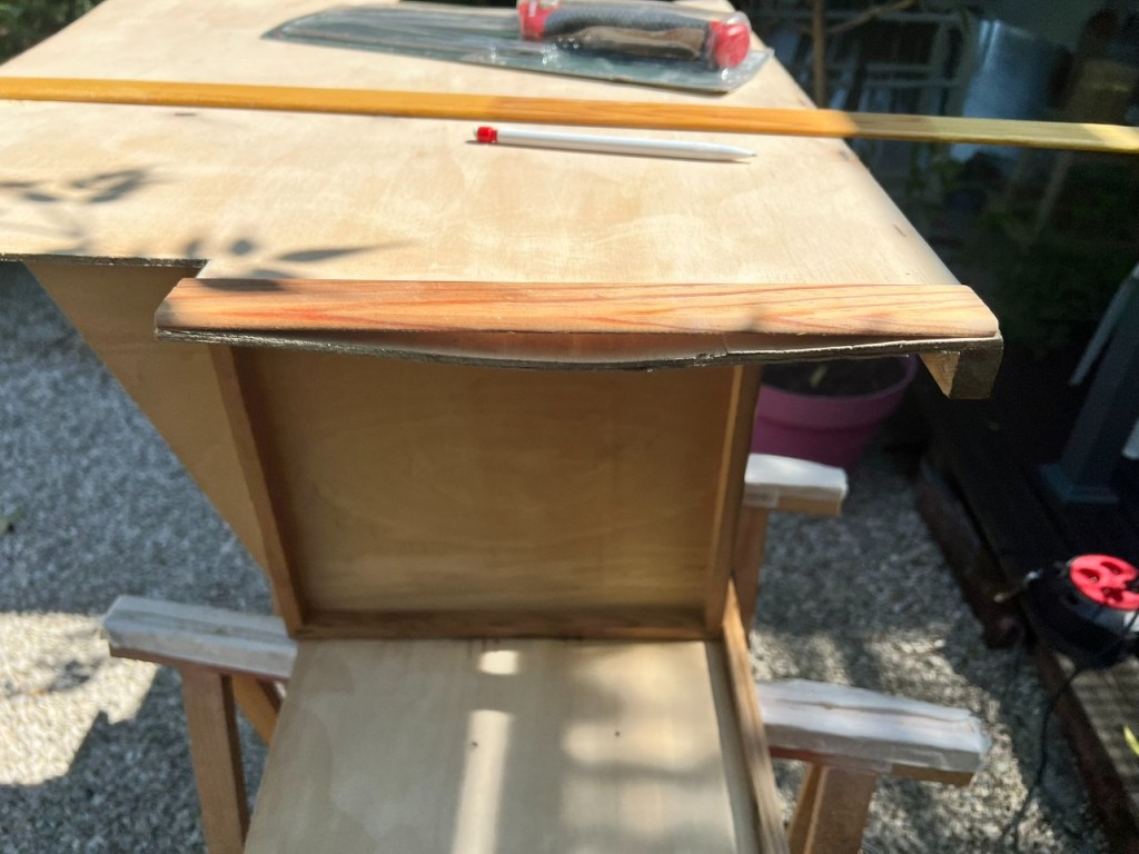

Depuis le dernier post j'ai eu surtout du boulot à réparer l'étagère basse de la cuisine, le bas, juste en CP très fin était abimé mais je le trouvais surtout "léger" pour la pièce, j'ai donc collé un chant plat (chute de ceux posés à l'intérieur de la structure) en bas et l'ai ensuite fixé avec des agrafes (à la façon Eriba), en voilà une qui a maintenant une belle tenue! (il a fallu aussi jouer du marteau sur toutes les agrafes, recoller plusieurs morceaux...), maintenant c'est du solide!
La zone problématique (les couches de CP ont été recollées): L'idée: La mise en œuvre bien connue: Le résultat: Et pour finir, travail sur les "invisibles", ces zones que personne ne verra jamais mais que je voulais propres donc j'ai lasuré après ponçage (lasure qui a servi au bois de finition sur la structure), pour protéger le bois en cas d'infiltration et puis, parce que c'est plus propre.
La petite étagère a été peinte (sauf la tablette que j'ai laissé "d'origine" pour me souvenir de ce maaaaagnifique plastique), si vous pensez que j'ai fait ma cracra en débordant à l'avant, ce sera camouflé par la façade de la cuisine.
Il ne me reste plus que la façade du tiroir mais il me manque de quoi faire la finition et rien n'empêche la phase suivante: LE REMONTAGE
Youhou
Un peu de repos et semaine prochaine, je retourne au près de Sunny pour la garnir un peu
Bon dimanche à tous!
Youhou

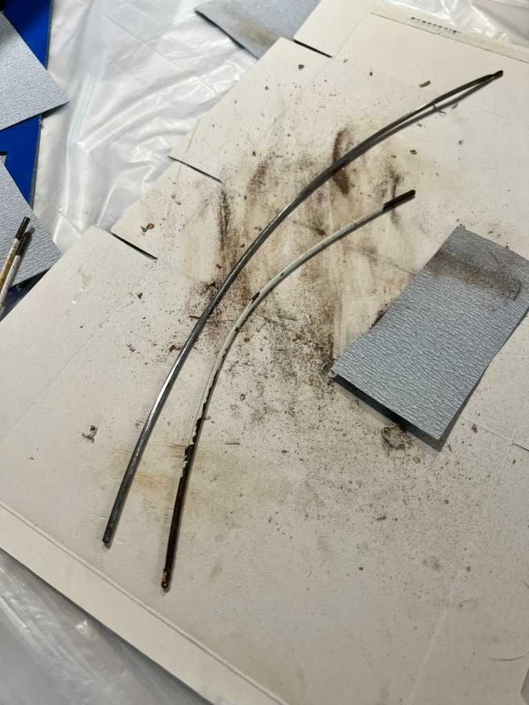

Bonjour à tous
J'espère que vous allez bien, ici météo pas top, beaucoup d'orages, je laisse donc mamie sous sa couette.
Mais ça tombe bien, j'ai envie d'autre chose, j'ai envie d'avancées palpables...

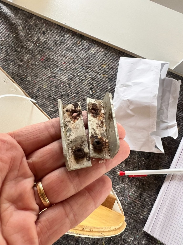

Je jette donc mon dévolue sur les meubles haut (bon OK ils ne sont pas grands mais tout est petit dans la Puck alors
Vous l'avez vu sur les photos précédentes, y a encore pas mal de parties à décaper, nettoyer...
Et puis comme je suis une femme un peu simple, du bois, de la peinture, du métal qui brille et me voilà au paradis
Ces petits détails qui font du bien au moral...
Et puis, ayant les photos sous les yeux pour le remontage je me suis dit que j'allais faire un petit avant après... (c'est bien l'intérieur des meubles que vous voyez, donc ce qui est juste lasuré ne sera pas visible après).
Ceci était monté hier, j'étais déjà bien contente, encore quelques finitions ce midi et j'attaque le simili, histoire de continuer à entretenir les petits bras tendus...

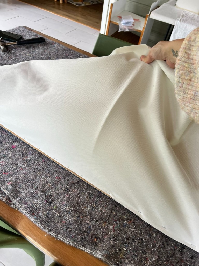

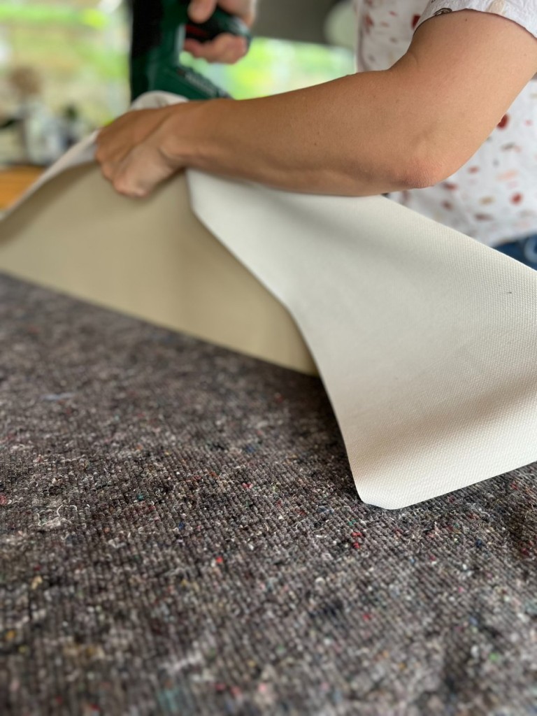

Je coupe large et je tends le simili du rangement avant: Et puis je tombe sur une de mes multiples enveloppes pour morceaux démontés et... zut j'ai oublié ça et bien sûr ça se fixe à l'intérieur
Petite pause tension simili le temps que la peinture de la pâte de fixation "dérouillée" sèche, quand on est blonde... c'est jusqu'au bout!
Heureusement j'avais fait qu'un côté

Finalement, je le trouve pas mal ce Vénilia : tu n'en remettrais pas partout
pour garder un air d'antan.
