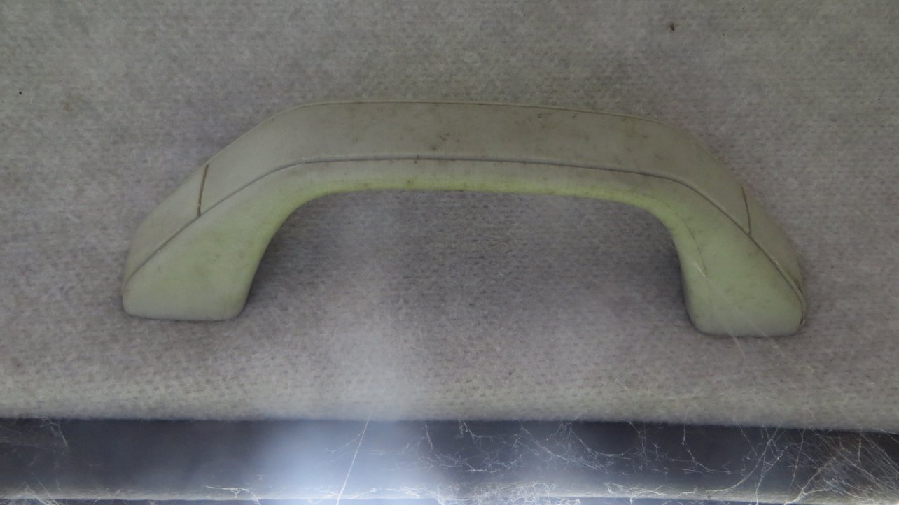

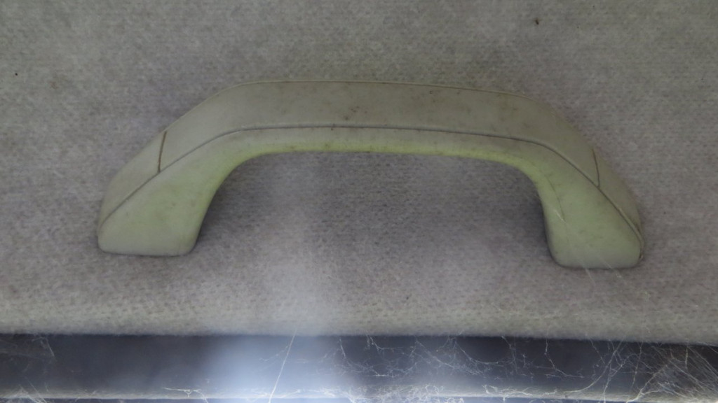

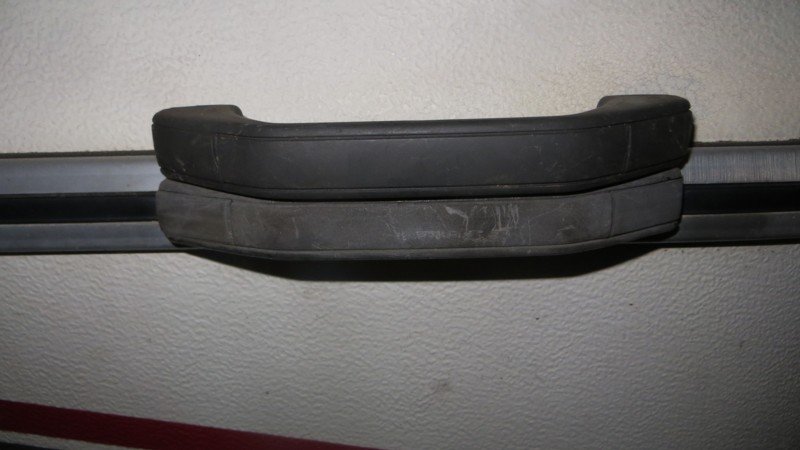

Une découverte par hasard en cherchant une pièce dans mon stock de pièces Peugeot....
Une poignée de maintient coté passager !!!! Ça ressemble bigrement aux poignées de manœuvre de l' : eriba :
Vérification sur la belle en sommeil dans le garage, je superpose les deux et bingo, ce sont les mêmes !!!
A noter que dans les Defender, il y a le même type de poignée, mais pas au même entr'axe :snif:
Vérification dans une épave de 205 (celle là est gris clair), et où elles sont placées, pas de risques que le soleil les abiment
Donc si vous devez changer vos poignées, une visite aux casses de votre secteur s'impose, montées sur 205 et 309 :super:

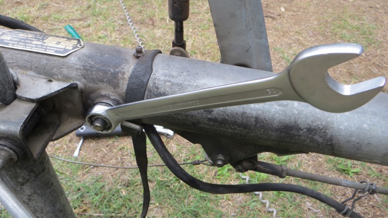

Mais avant j'ai les câbles de frein à changer. Je m'étais aperçu lors du nettoyage des freins en novembre que les câbles coulissaient mal dans les gaines.
Peut se faire au sol, sans déposer autre chose que les câbles, quoique sur mon : eriba : .le coté gauche est plus "sportif" que le droit et m'a obligé à intervenir sur l'écarteur en sortant le tambour. La raison est simple, M. Aklo, n'a pas fait de pièces symétriques droite/gauche, un seul modèle qui est monté à l'envers du coté opposé, (voir le réglages des mâchoires, un coté vers le bas et vers le haut de l'autre)
1ère chose, ôter les suspentes
Cable frein2.JPG (79.08 Kio) Vu 47863 fois
Ôter tous les écrous et contre écrous de fixation et réglage du câble
Cable frein3.JPG (68.54 Kio) Vu 47863 fois
Tirer sur l'"entonnoir" coté flasque de frein, la demi coquille inférieure va tomber
Cable frein5.JPG (83.91 Kio) Vu 47863 fois
Cable frein6.JPG (67.19 Kio) Vu 47863 fois
La pièce qui tire sur l'écarteur des mâchoires, dans laquelle se loge le plomb en bout du câble
Cable frein7.JPG (77.22 Kio) Vu 47863 fois
Sortir le câble en le basculant
Cable frein8.JPG (79.8 Kio) Vu 47863 fois
Coté droit la sortie du câble se fait vers le haut et on est gêné par la demi coquille supérieure, ça ne sort pas. L'astuce, pousser sur cette pièce par le coté mâchoires pour qu'elle dégage suffisamment pour ôter le câble.
Et comme le bout de câble se prolonge derrière le plomb, attention au remontage de l'insérer en premier
Cable frein9.JPG (72.42 Kio) Vu 47863 fois
Le remontage se fait dans l'ordre inverse du démontage. Fixer le bout du câble au réglage minimum, le contre écrou au ras de la tige filetée. A noter que l'écrou de 17 a une face conique, a mettre coté palonnier.
Procéder au réglage des mâchoires en vérifiant bien que la tête d’attelage soit tirée au maximum !!, coté droit vers le haut coté gauche vers le bas, dès que ça frotte stop !!
Tirez le levier de frein à main une ou deux fois et reprendre le réglage, quand ça frotte stop, reculer d'un cran, le tambour doit tourner libre.
Passer au réglage des câbles en vissant les écrous à face conique, le palonnier doit rester perpendiculaire aux câbles. Contrôler régulièrement la libre rotation des tambours. Dès que ça frotte dévisser légèrement et bloquer le contre écrou.
Pendant que vous y êtes, graissage du coulisseau (2 graisseurs) de celui de l'axe de frein à main ( 1 graisseur) et peu d'huile épaisse sur les articulations des pièces du cliquet de levier de frein à main, si bien réglé, 2 à 3 crans pour serrer le frein à main. Ne reste plus qu' à atteler !!!
Les vieux câbles coulissent mal, ce n'était que le lubrifiant "gommé", un coup de WD40 dans "l'entonnoir" , puis de l'huile et c'est mis en stock pour un futur dépannage !!!

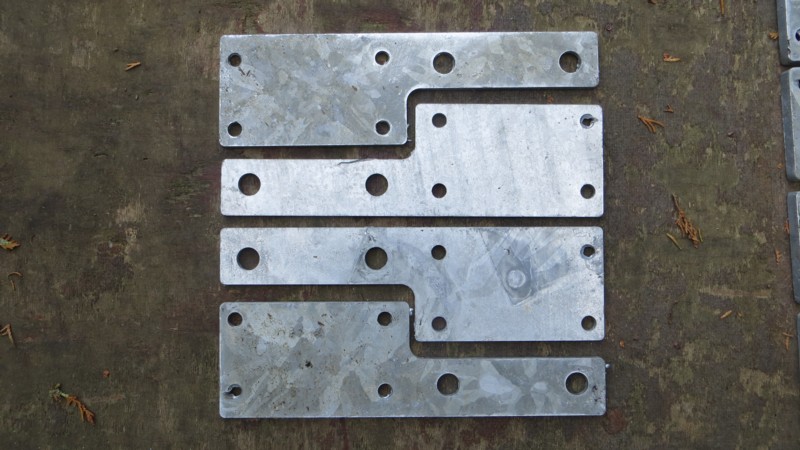

Pour les pédalous, je viens de faire en découpe laser des supports de porte vélo sur roue jockey, pour : eriba : avec timon caché. :super:
Acier épaisseur 10 mm, galvanisé à chaud, trous repercés après galva, prêts à monter.
Ceusses intéressés peuvent me MP !!! Il m'en reste 0.
Bonjour Landeriba, j'arrive après la bataille mais on ne sait jamais : Est-ce que par hasard il y a une nouvelle fournée 2016 de support en cours ?
Comme tu t'en doutes je suis fortement intérerssé par ce support ;)
Messages : 21483
Re: Landeriba dans ses œuvres
J'ai été livré 7 supports, mercredi 17 août, tout chaud de la découpe Laser.
Ils sont en acier d'épaisseur 10 mm. Photo dès que je les reçois. Il seront galvanisés quand l'usine de galvanisation rouvrira ses portes en septembre.
Il n'en reste plus que 2 de dispo...
Edit: modification du nb.
Modifié en dernier par LANDERIBA le mer. 17 août 2016 10:32, modifié 1 fois.

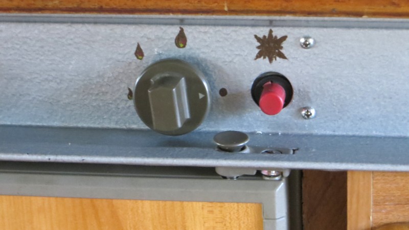

Le changement de frigo m'ayant obligé à déposer le bandeau, bandeau rouillé en plusieurs endroits, je l'ai décapé, traité anti corrosion et repeint avec une peinture antirouille martelée. Seulement plus de logos pour les boutons, j'avais mis quelques coups de pointeau pour repérer les emplacement et j'ai fait appel à un artiste peintre de mes amis (belge/breton) pour remettre des logos... :super:
Merci l'artiste :merci: :merci:

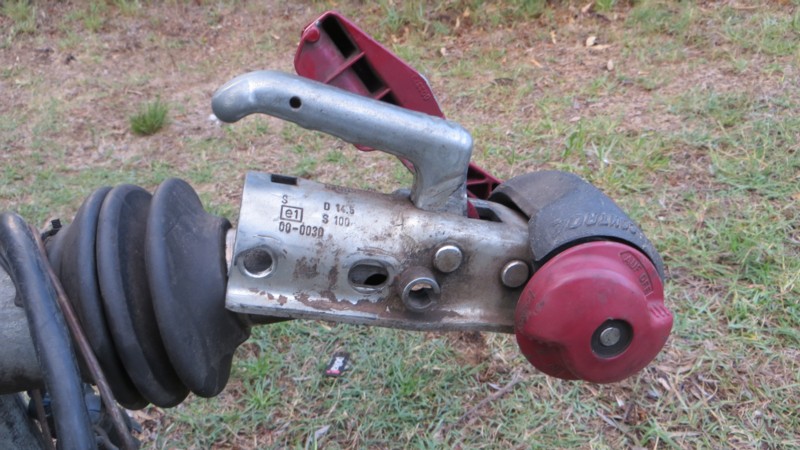

Petits soucis sur l' : eriba : au Portugal :( :rougefaché:
Vendredi le vérin amortisseur d'attelage a rendu l’âme, on s'en aperçoit au freinage qui est un peu plus brutal et surtout au démarrage et à l'accélération où ça "tape"....
Commande de la pièce le samedi chez "Aux Remorques de l'Aisne" (voir adresse sujet freins page 2 au 17 avril 2014, ou au 12 déc 2015) en donnant le type de l'attelage, qui ici est 131 R pour une Familia 1992 et expédition le lundi suivant.
Vérin 8.JPG (78.16 Kio) Vu 46747 fois

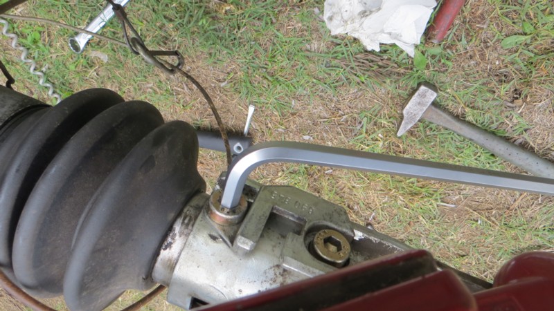

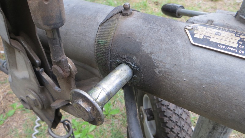

Dépose de la vis fixant l'arrière du vérin dans le tube timon, la tête de vis en 17 mm coté droit de l' : eriba : et l'écrou en 19 mm.
Vérin 1.JPG (94.99 Kio) Vu 46747 fois

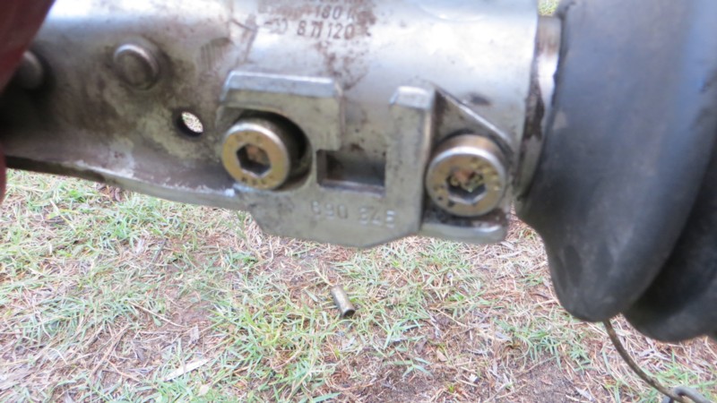

Dépose des 2 vis fixant la tête d'attelage sur le fut coulissant, (clé Allen de 8 mm), coté écrous ils ne peuvent normalement pas tourner, le vérin étant mort ne pas s'occuper de bloquer la chape avant avec l'axe provisoire diamètre 12 X 50 mm.
Vérin 2.JPG (110.5 Kio) Vu 46747 fois
Vérin 3.JPG (86.79 Kio) Vu 46747 fois
Vérin 4.JPG (85.04 Kio) Vu 46747 fois
Ôter la tête avant qu'elle tombe et voilà le fut coulissant tout nu!!
Vérin 5.JPG (117.27 Kio) Vu 46747 fois
Vérin 6.JPG (118.83 Kio) Vu 46747 fois

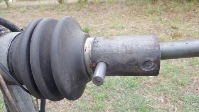

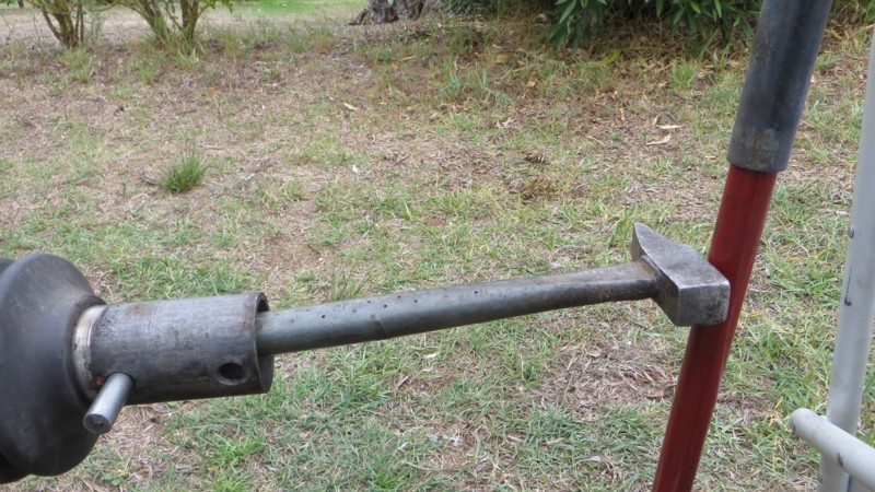

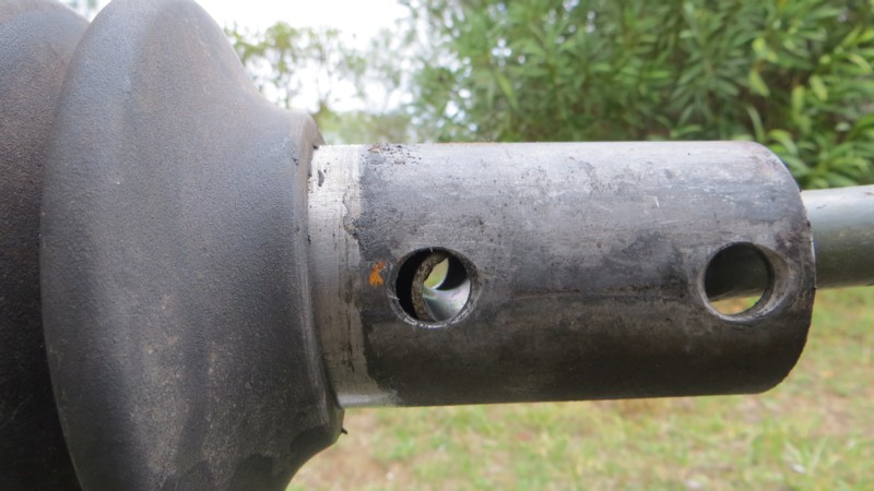

Avec la clé Allen (ou autre chose sous la main) pousser l'extrémité arrière du vérin vers l'avant
Vérin 7.JPG (92.73 Kio) Vu 46747 fois
Ôter le tube entretoise avant,
Vérin 8 bis.JPG (114.32 Kio) Vu 46747 fois
pour pouvoir accrocher la chape avant avec un bout de fil de fer et tirer le vérin
Vérin 9.JPG (69.12 Kio) Vu 46747 fois
Vérin 10.JPG (70.24 Kio) Vu 46747 fois

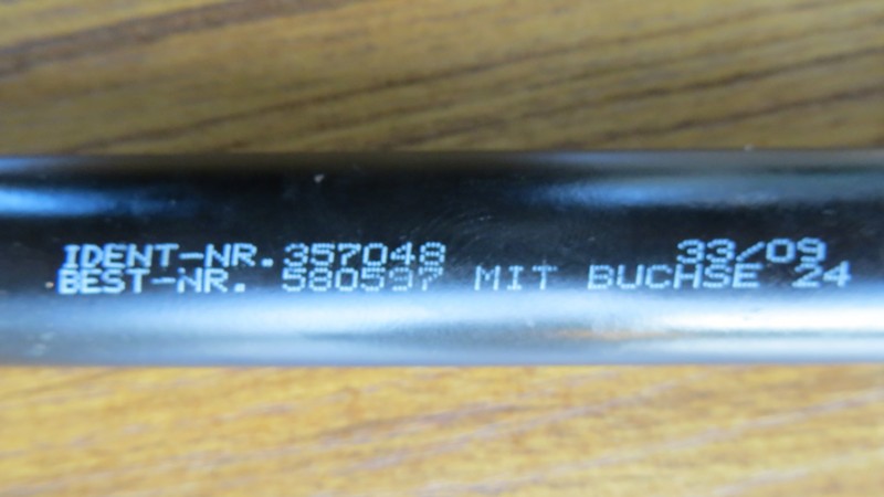

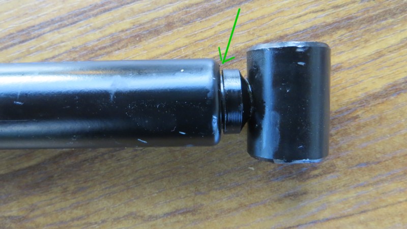

Voilà le coupable et ses inscriptions
Vérin 11.JPG (95.27 Kio) Vu 46747 fois
Vérin 12.JPG (70.5 Kio) Vu 46747 fois
Vérin 13.JPG (55.6 Kio) Vu 46747 fois
Et la panne, la chape arrière est désolidarisée du corps, pas étonnant que l'huile pissait !!!
Vérin 14.JPG (83.08 Kio) Vu 46747 fois

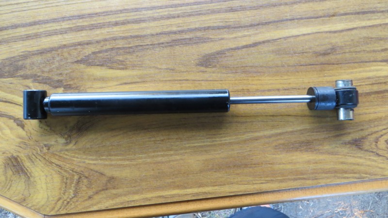

LUNDI 17 Octobre
Ayé, le vérin est arrivé (101.59 € rendu) ainsi que l'axe de montage, tous deux partis lundi 10 et arrivés aujourd'hui lundi 17 à 14H15..... à 15H15 nous quittions le camping d'Alcacer do Sal, montage du vérin 15 minutes avec les photos, 8 jours d'attente !!!!
Les pièces reçues
Vérin 16.JPG (89.57 Kio) Vu 46611 fois
Vérifier que les deux chapes soient dans le même axe, faire pivoter la tige si besoin, et enfoncer le vérin dans le fut coulissant jusqu'à ce que l'on aperçoive la chape coté coffre à gaz, et mettre la vis spéciale, légèrement graissée, tête coté frein à main, poser la rondelle et visser son écrou à la main

Dans mon cas, il n'y avait pas extrême urgence mais un resserrage s'imposait. J'étais persuadé de ne pas avoir la clé en question alors qu'en fait je me suis aperçu et faisant du rangement que j'avais ça dans ma mallette d'outil 1er secours. :mrgreen:
Merci J.P. :merci:

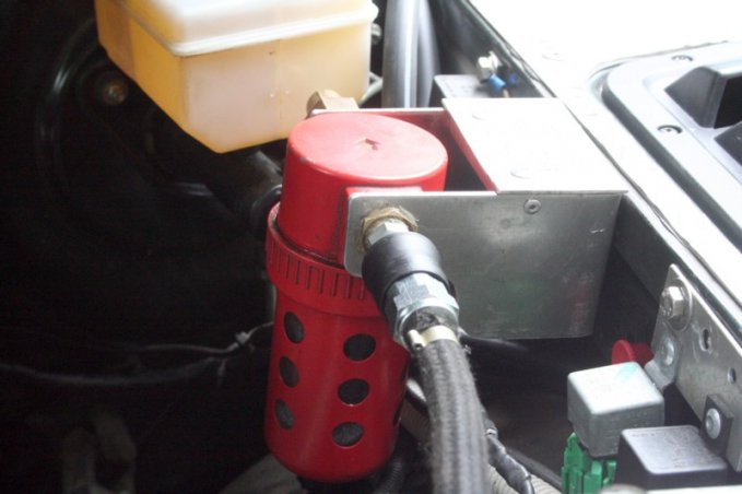

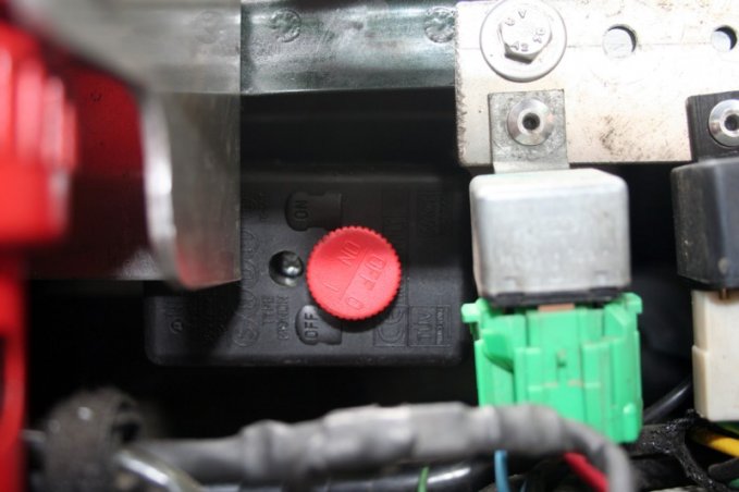

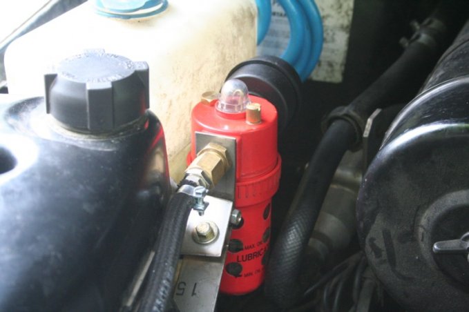

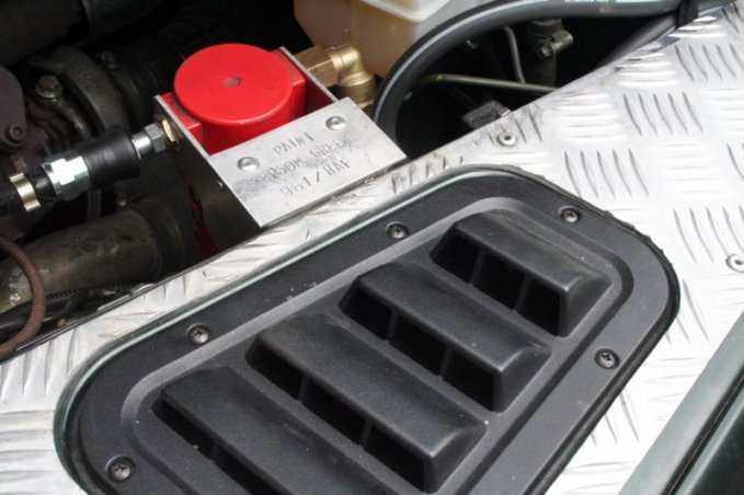

Voila une amélioration faite en 2009 sur mon Land pour gonfler les pneus. Nous a servi particulièrement dans un parking souterrain où il a fallu dégonfler les 4 roues pour passer sous une poutre à moins de 2 m :( , ainsi qu'à Mesquer pour gonfler les pneus d'une : eriba : .
Pose d'un compresseur de clim de Land 300 TDI à l'emplacement prévu, avec tendeur, renvoi et courroie. Changement de la plaque de sortie par une autre toute simple.
Dans le compartiment moteur
Pose d'un huileur automatique coté droit, avec un filtre à air
Pose d'un filtre déshuileur coté gauche
Et sous la grille factice gauche
il y a ça:
Vu de dessus du pressostat automatique sans la grille
Sous les pieds du chauffeur, le long du châssis un réservoir tampon inox 4 litres avec clapet anti retour, valve de sécurité
Et de l'autre bout coupleur rapide et purge
La pression de déclenchement du pressostat réglée au mini est de 6 kg, donc coupe l’alimentation 12 volts et débraye la poulie du compresseur jusqu'à ce que la pression chute et ré embraye etc.. et ça gonfle très vite, rien à voir avec un compresseur électrique. Pour être sur que la bobine du compresseur ne soit pas en service si j'oublie de couper le contact sur bouton rouge du pressostat, j'ai pris le + sur la borne accessoires de l'alternateur et de ce fait il n'y a du 12 volts que lorsque le moteur tourne.
Pendant que j'y étais, coté passager, un jeu de cales pour mise à niveau de LAND lors des bivouacs fixé sur le châssis
Ainsi qu'un support pour le cric hydraulique de DISCO, les leviers de manœuvre sont dans le compartiment moteur.
Modifié en dernier par LANDERIBA le jeu. 27 oct. 2016 14:02, modifié 3 fois.

Un compresseur de clim peut être facilement détourné de son utilisation première et servir de compresseur d'air, reste à trouver de la place pour le reste des accessoires sur les voitures modernes électroniquées !!!

De retour brut de galvanisation à chaud, des supports vélos pour timons de : eriba : avec coffre intégré.
Support vélo 5.JPG (112.95 Kio) Vu 48705 fois
Il en reste 2 sur les 8 fabriqués, acier épaisseur 10 mm
Une autre série acier en 5 mm d'épaisseur pour UN vélo léger ou enfant.
il en reste 4 sur les 4 fabriqués.
Support vélo 6.JPG (98.78 Kio) Vu 48705 fois
Bien sûr, ils seront repercés et ébavurés avant expédition !!!
: Vieux : Kon se le dise ...
A plouche en MP. :happy1:
Edit: modifié quantité
Modifié en dernier par LANDERIBA le lun. 1 mai 2017 14:07, modifié 6 fois.

Pour avoir testé cet été les supports vélos de Landeriba je peux vous dire que c'est parfait, bien ajusté et costaud. Pouvoir enmener les vélos sans encombrer l'intérieur de la : eriba : c'est un vrai plus...

C'est parfait avec mes 2 vélos ça ne bouge pas
Merci Landeriba

Bien reçu la plaque porte vélo made in Landeriba -
C'est une très belle pièce d'acier galvanisée qui trouvera sa place sur le timon de la Triton au printemps 2017.
Merci Jean Pierre et encore bravo pour l'initiative et la qualité du travail.
