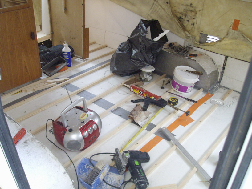

J'avance , mais je décourage , trois jours et j'ai pas posé une latte de plancher......

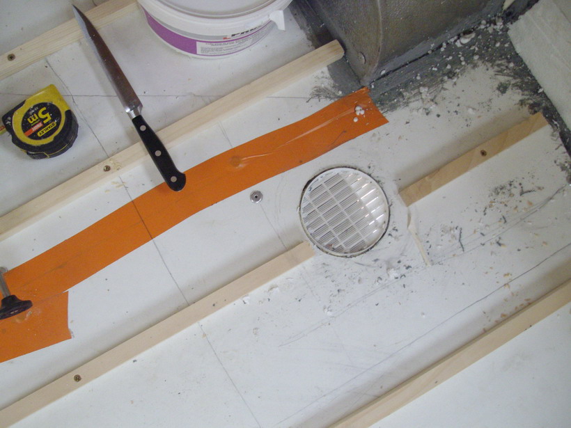

contre lattage.jpg (111.24 Kio) Vu 10090 fois
contre lattage. 1 jpg.jpg (138.18 Kio) Vu 10091 fois
contre lattage. 2 jpg.jpg (152.98 Kio) Vu 10091 fois

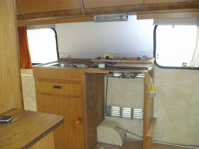

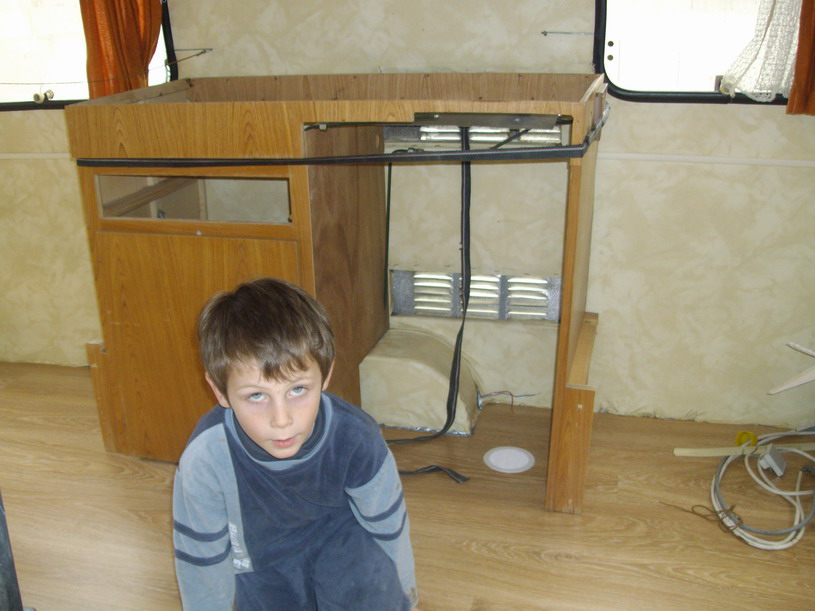

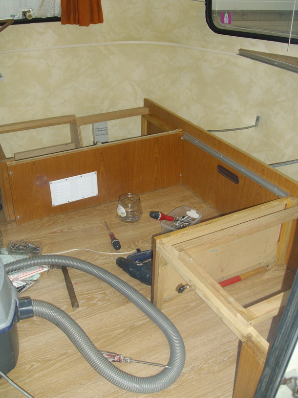

Par contre je ne sais pas comment cela se fait, le plancher d'origine fait 3.4 et celui la fini...pareil, un cou de bol, les matériaux compulsé a droite ( merci Tophe ) et de gauche tombe pile poil.
sous frigo.jpg (126.64 Kio) Vu 10090 fois
aération sup sous le frigo....
bon dieu , j'ai mal partout, c'est dur de vieillir, je ne m'en étais pas aperçu !

dit donc JC pourquoi tu n'as pas mis ton plancher en flottant directement sur sous couche??????????????????????????????,, :-o :-o
herry bat pompier
Messages : 1252
prénom : Jean-Christophe
Re: "Restau chariotte d'Herry"
sagamor76 a écrit :coucou
BEN , en premier, pour mettre de l'isolant en 2 cm extrudé, en 2, ben les plaques étant découpées en 4 pièces, et rivetées au châssis de façon stratégique :malin1: , il est possible quand même que cela puisse agir en peau de tambour, au moindre gendarme couché,donc un contre lattage transversale aux planches de stratifié devient nécessaire afin que cela absorbe les sauts putatifs en contrainte inverse,divisant l'effet par 2......ainsi les meubles ne se retrouvent pas au plafond, la hauteur était nécessaire a l'origine pour ne pas avoir a retailler les meubles.... :hello: .

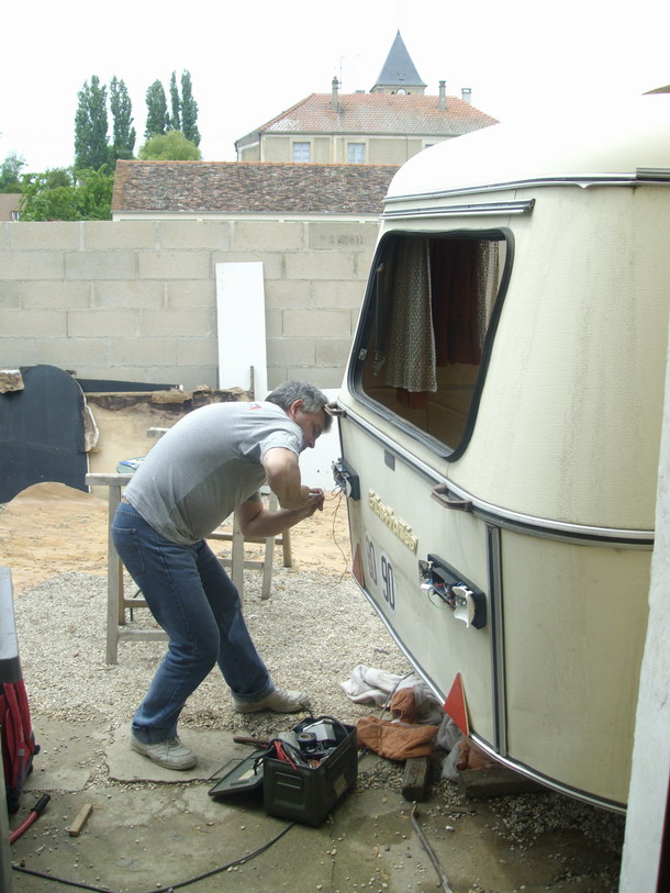

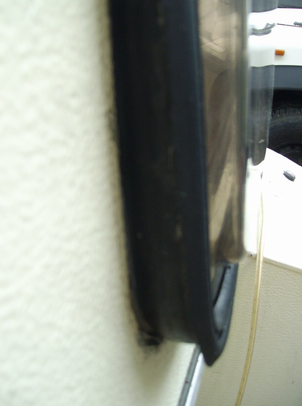

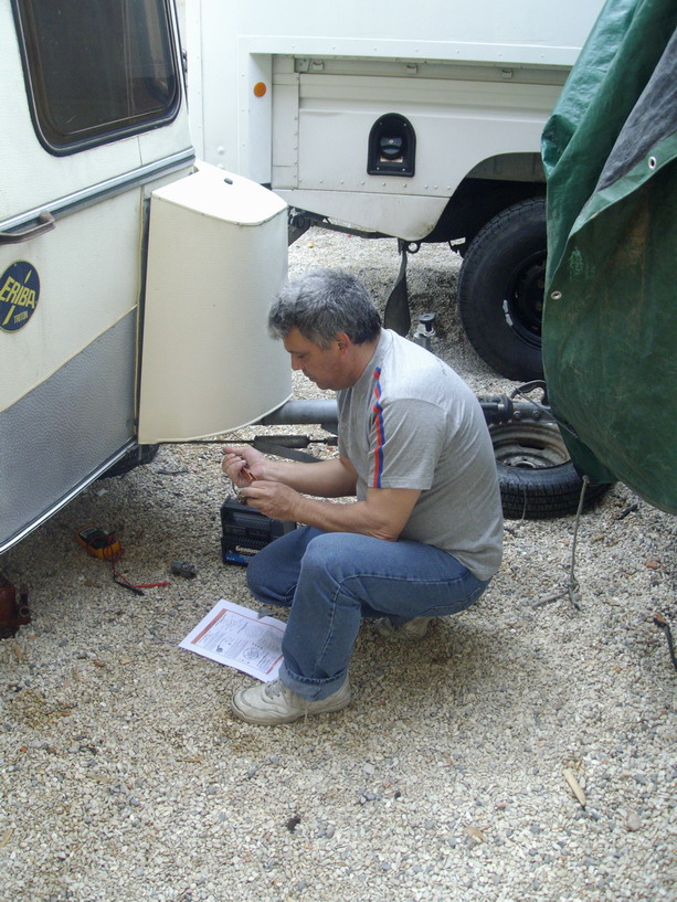

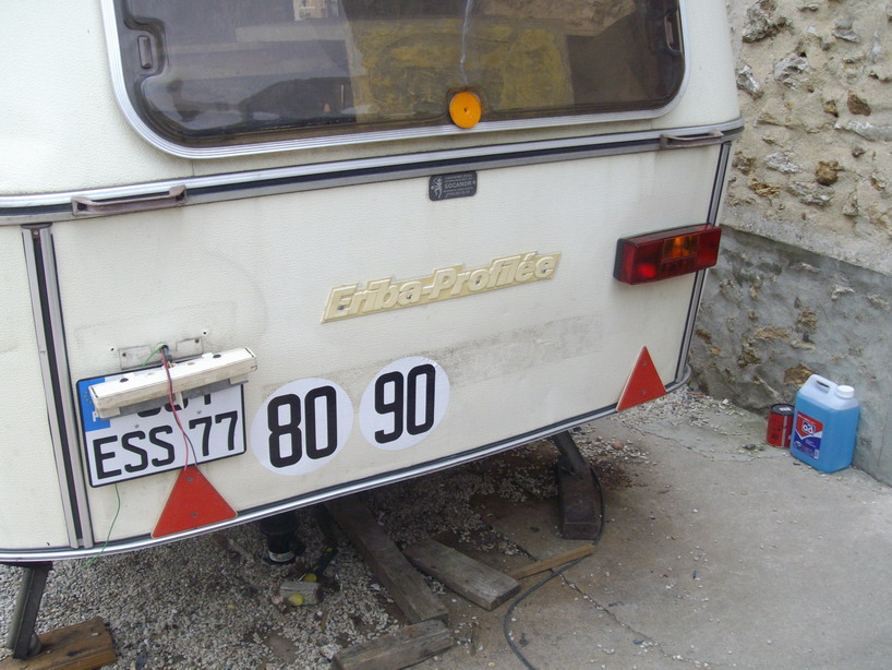

décabossage de l'arriere.jpg (165.57 Kio) Vu 10070 fois
Logo fixé, joint mastic,rivets étanches et scotch double face, il va pas se perdre....
par contre le feu gauche, je comprend pas le branchement clignotant ???
Jean-Marc
Messages : 1262
prénom : Jean-Marc ?
herry bat pompier a écrit :par contre le feu gauche, je comprend pas le branchement clignotant ???
C'est à dire ?

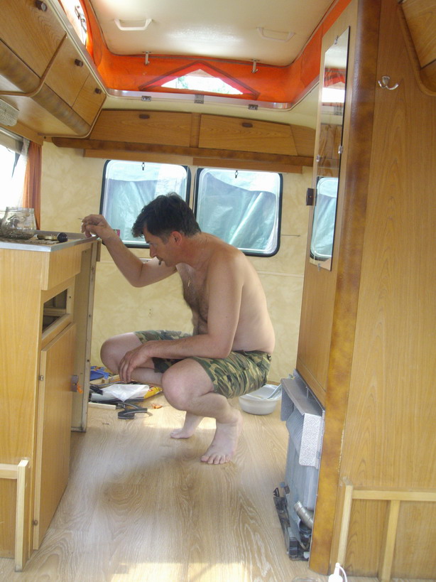

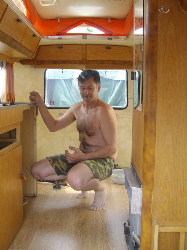

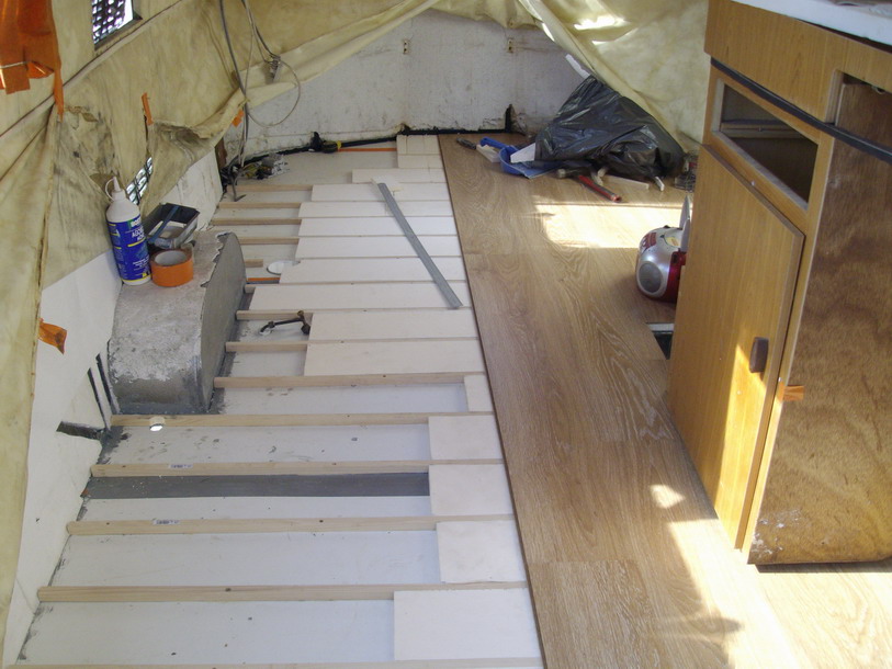

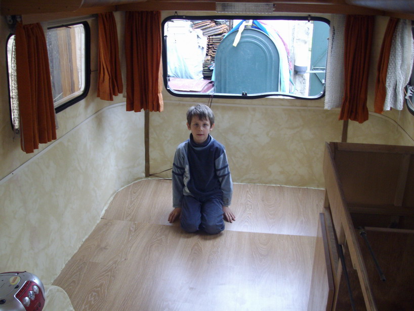

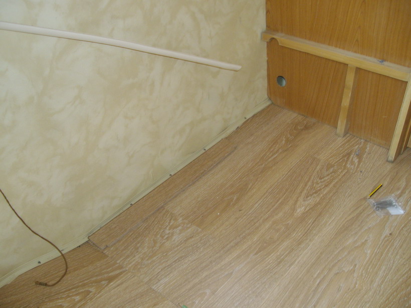

quoi ma gueule.jpg (136.75 Kio) Vu 10049 fois
plancher en cours.jpg (134.59 Kio) Vu 10050 fois
ma fille dans leurs futur cabane.jpg (139.48 Kio) Vu 10051 fois
ça le fait.jpg (128.58 Kio) Vu 10050 fois

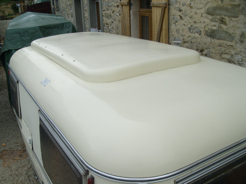

polish 1.jpg (105.55 Kio) Vu 10304 fois
Aller , debout, polissage avant la pluie, le toit c'est important....pas de moisissures champignognives communicatives a la toile !

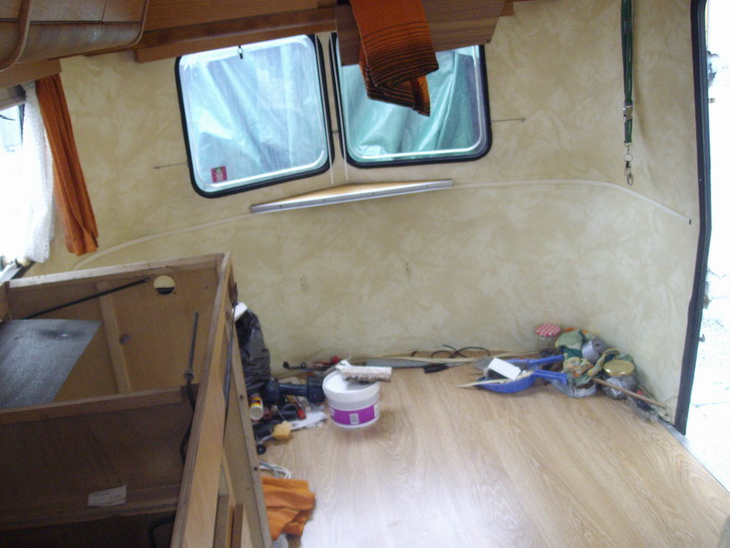

dima,che les rideaux futurs.jpg (126.29 Kio) Vu 10226 fois
Qui croyais que j'allais laisser ces rideaux la !
dimanche , la galere la galere.jpg (124 Kio) Vu 10227 fois
la , la galère matinale, derrière une petit fuite, la misère !
dimanche la galere de la fenetre.jpg (71.9 Kio) Vu 10223 fois
dimanche meubles.jpg (132.98 Kio) Vu 10223 fois
dimanche titi 1.jpg (132.07 Kio) Vu 10224 fois
dimanche, meuble pile poil.jpg (120.02 Kio) Vu 10223 fois
Pile poil, les meubles, au mille !

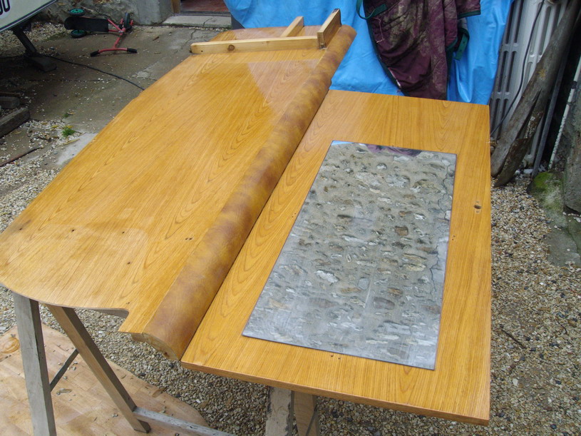

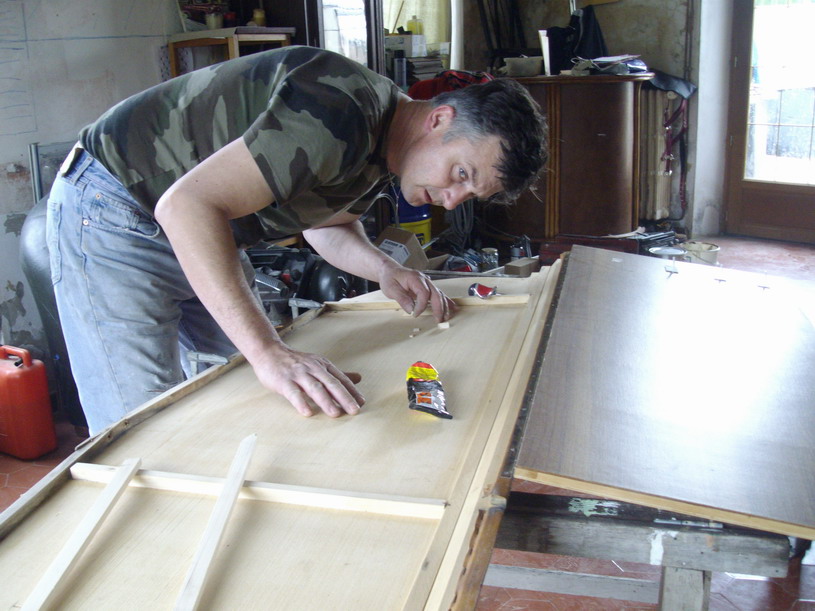

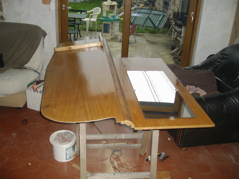

nettoyage meuble 1.jpg (192.26 Kio) Vu 10268 fois
Partie de plaisir....poncer, lasurer , re-poncer.....

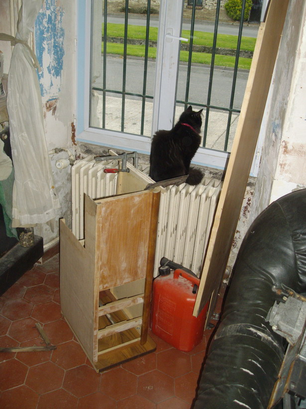

nettoyage meubles 2 .jpg (195.36 Kio) Vu 10242 fois
nettoyer, changer les bois d'ancrage......
nettoyage meubles 3 .jpg (132.84 Kio) Vu 10247 fois
entre deux averses.....
nettoyage meubles 4 .jpg (127.14 Kio) Vu 10249 fois
nettoyage meubles 5 .jpg (142.7 Kio) Vu 10249 fois
reponcer.....
avec la vielle.....1.jpg (147.45 Kio) Vu 10259 fois

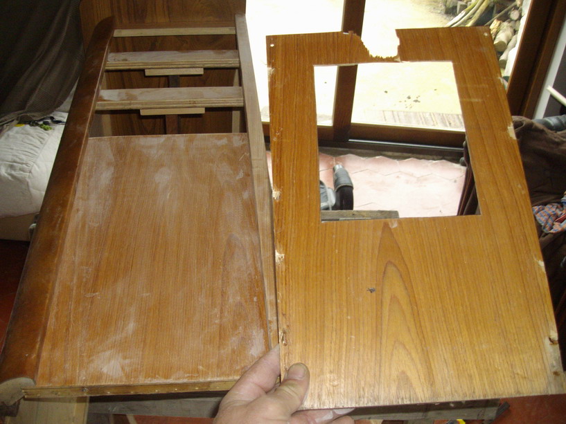

Trop marrant, il me restait un meuble massacré de l'ancienne, même bois, même nervure, alors j'ai remplacé un trou fait par l'ancien proprio...du boulot quand même, mais ça j'aime.....

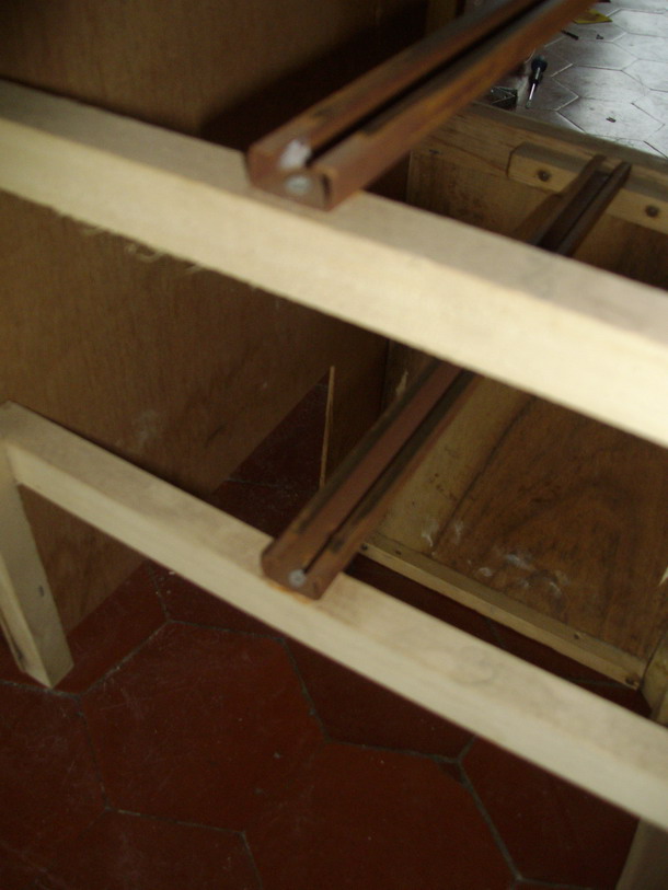

si vos tiroirs ferment mal......jpg (93.26 Kio) Vu 10258 fois
Un truc, si vos tiroirs ferment mal, c'est que le gars chargé de mettre les vis du bout des guides, le faisait après la pose des meubles , donc pas droit, ainsi la patte en plastique reste bloquée et ferme mal, encore du iso a revoir.....
Sinon, au seuil de porte, les enfants, je ferai des photos car, la flotte s'infiltre par la jonction de cet espace , a l'intérieur et stagne....pas bon, faire un joint silicone qui relie le seuil sinon avec le joint de porte impératif,l'eau va a l'intérieur sur le seuil, pas bon ......
sinon, j'aime regarder l'eau couler par l'extérieur avec les orages de ces temps ci, mes multiples joints fonctionnent et laisse le tube du bas enfin au sec, plutôt que d'accumuler la flotte....

Bon, dans ce chantier, je suis toujours a la recherche d'une baie arrière.. :gene2: .et de cotes pour le dessus du meuble évier :gene3: , en effet , il me manque les deux parties rabattantes et déployantes de dessus l'évier...... :triste2:
j'ai quand même hâte de finir.....le WE, prochain , remontage des meubles en totalité, ponçage du meuble cuisine, a l'intérieur de la Triton ...pas d'autre solution , il passe nulle part :nonon: !
Coté électricité, j'ai un pote qui viendra me filer un coup de main, mais le we s'annonce encore orageux ! pas de chance ça tombe tout les WE !

sinon hier, pas trop avancé comme prévu, pose du lit avant.
pose du lit avant.jpg (137.51 Kio) Vu 9995 fois
un scientifique a la maison.jpg (201.55 Kio) Vu 9970 fois
ben voila l'électro , ben dit donc, il en a du talent......
un autre scientifique.jpg (186.67 Kio) Vu 9970 fois
il a trouver eureka.jpg (157.52 Kio) Vu 9970 fois
La , on sent bien l'acharnement, il y met du cœur le bougre....
encore en action.jpg (149.4 Kio) Vu 9969 fois
Un grand merci a mon pote du 77, mais un truc , j'ai branché la cellule, puis la , pouf, la veilleuse s'allume en permanence, bon on verra ça plus tard.
Sympa l'électricien, ben , un de ces 4 , va falloir qu'on taille la route ensemble vers la la grande bleue....
@+pimpon
