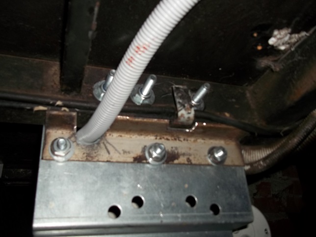

Bonjour à toutes et tous,
C'est fait, le move control Reich est monté sur la Triton .
6 heures ont été nécessaires au montage, les plaques fournies vont pil-poil, juste 4 trous de 10 à faire, pour le reste il suffit de suivre la notice très détaillée, un vrai mécano....
Quel plaisir de manoeuvrer !

Bonsoir Jean-Jacques,
Un vrai régal avec ce déplace caravane, quel que soit le terrain la manoeuvre est un plaisir. Le seul regret que je puisse avoir c'est de ne pas l'avoir fait plus tôt. En plus le Reich moover est facile à monter, la notice est claire et précise. :coeur: :coeur: :super: :super:
Je l'ai acheté ici : http://www.equipement-camping-car.com/m ... onomy-kit/
Le seul petit hic, c'est le prix des pattes spéciales Eriba (env. 250€ ) . Dans un post du 7 avril 2015 j'ai fait le schéma côté de ces pattes qui peuvent être réalisées par un bon bricoleur.
Qui chap'tit va loin...!!!

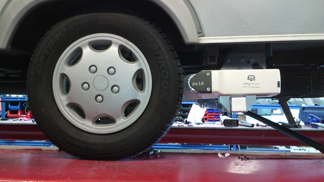

Bonsoir Binbin!
Nous avons un Reich Pro 1.8 que nous avons fait monter via cette société:
http://caravanmovershop.fr/index.php
Le notre a été monté en Allemagne dans une de leurs filiales, cela a pris quatre heures au total. J'aurais été incapable de le faire tout seul je pense.
Il paraît qu'avec la batterie on peut déplacer la caravane pendant 45 minutes. Évidemment on ne le fait pas (...) mais la batterie ainsi que le Pro 1.8 sont assez puissants pour notre Troll de 1250 kilos pour monter un trottoir, une pente.
La télécommande est opérationnelle en 5 secondes. Seule différence avec d'autres modèles, pas d'application iPhone (on s'en fiche) et l'arrêt peut paraître un peu brutal, la caravane est légèrement secouée mais au moins elle s'arrête net. Important quand on s'approche de la voiture, pas envie de voir la flèche taper dans le pare-chocs...
Au début on s'en servait tout le temps (nouveau joujou), et comme c'est quand même lent, si on peut on déplace ou tourne la caravane à la main avant d'enclencher le mover.
Je ne sais plus quelle marque montrait une caravane sur un ponton étroit, ici c'est la même chose, on la dirige au millimètre près.
Évidemment la garde au sol est réduite, il doit y avoir 13 centimètres entre le sol et le bas du mover, mais cela ne nous a jamais gêné.
Il est monté derrière les roues, car l'évacuation des eaux usées de la cuisine gênait pour le placer devant. Du côté salle de bains (gauche), l'évacuation pouvait être détournée, donc pas de soucis. Mais du coup nous n'avons plus pu utiliser notre réservoir d'eaux usées en plastique dur, et finalement tant mieux: nous l'avons remplacé par un souple et avons gagné énormément de place dans la soute...

Rien à dire sur le fonctionnement du reich pro 1.8 très content . Par contre le montage fait en Belgique pas trop top .Platine fixée par 3 boulons (ceux du haut) . La platine c'est très légèrement inclinée . Donc cet a_p renforcement avec une cornière pour tout empêchement de rotation Cdlt
les trois boulons du haut
IMG_20151008_162303 paint.jpg (83.55 Kio) Vu 29823 fois
la cornière
la cornière
100_1558 paint.jpg (141.45 Kio) Vu 29823 fois

Si j'ai bien compris, obligation de percer le châssis (2x2) pour accoupler les pattes de fixation (sur mesure) du move controle.

je confirme tu as bien compris , il y a quelques variantes de chassis ; entre les familias , les tritons ; les trolls mais le principes des platines
reste le meme

J'attire l'attention sur le montage du mover ! :flageu3:
Le jeu entre le pneu et le mover correspond à une certaine distance donnée par le constructeur du mover.(19 mm pour le mien)
Cette distance varie, une fois le mover installé, suivant la charge de la caravane puisque que moteur du mover est monté sur le périmètre extérieur du pneu.
Par expérience perso, j'ai une réserve d'eau de 50 litres donc 50 kgs sur l'essieu coté gauche.
Suivant qu'il est plein ou vide, je monte le trottoir ou pas ! !

Voir l'axe horizontal de la roue et du mover !
IMG_20151008_162303 paint.jpg (83.55 Kio) Vu 29781 fois

Dans le kit, tu trouveras deux petites cales en bois, elles servent à régler l'écart entre le pneu et le rouleau du moover.

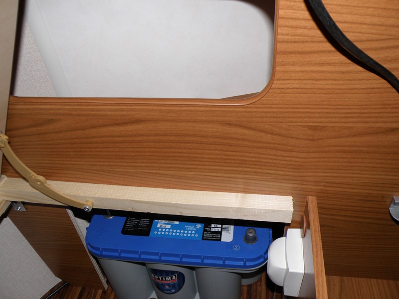

J'ai placé la batterie et le coupe batterie dans le coffre à l'avant gauche, ainsi que la centrale que j'ai fixée sur la paroi du cabinet de toilette.

Sur la troll 530, a l'avant gauche , dans le coffre.
