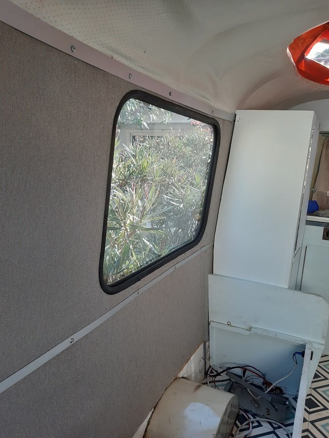

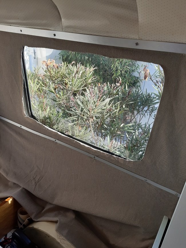

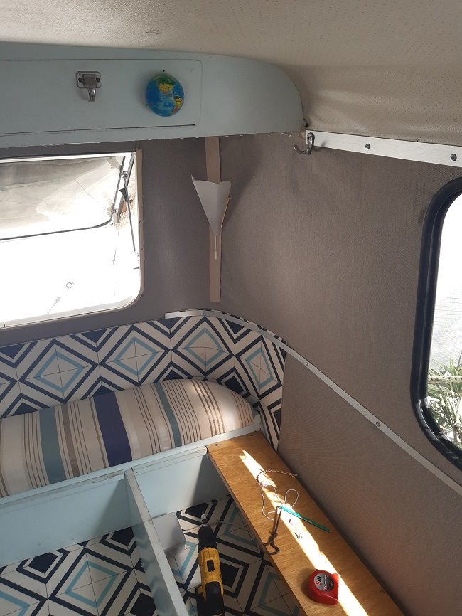

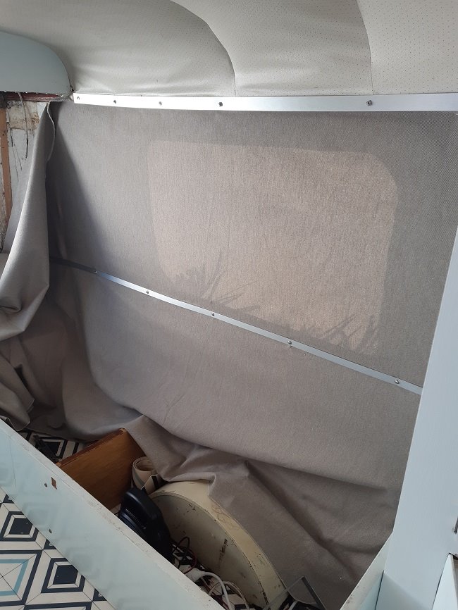

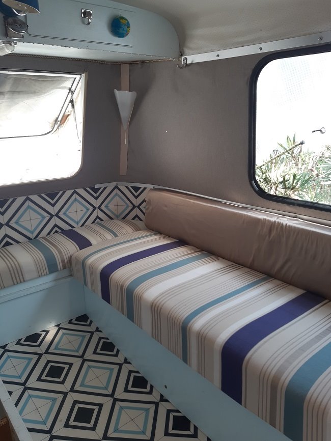

Ah la vache je ne croyais pas en c...er autant.
elle n'est pas carré la mémère difficile mais bon on y va tranquillou ;-) ;-) ;-)
plus de jour :hehe:
du jour
et la finition autour de la fenêtre
reste à tendre le tissus qui est épais style toile ameublement et non élastique.
j'ai mis les baguettes en alu que j'avais acheté il y a quelque temps mais pour l'autre côté elles
resteront en bois en attendant l'ouverture des magasins.
je fais attention aux plis mais je ne suis pas du métier :pleur4: :pleur4:

Bravo, on attend que tu aies fini de tendre :]

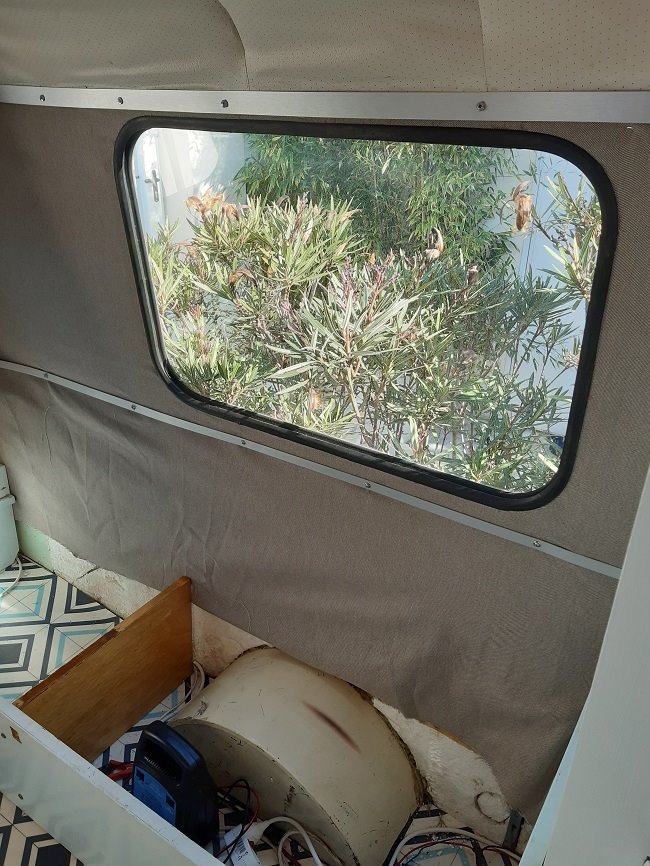

Posté : ven. 20 mars 2020 15:31
par alainvar
et voilà un côté je vais attaquer l'autre sauf que je n'ai pas les baguettes en alu.
mais le plus dur c'est les arrondis et là????
si quelqu'un a déjà fait je suis preneur de toutes informations

:hello: j'aurais mis une vis sup entre deux pour l'aluminium plat pour qu'il ne baille pas.... mais ce n'est que mon avis :]

Eribalin a écrit : ven. 20 mars 2020 15:40 c'est pas collé ? surement ! !
Je crois que c'est monté comme les ciels de toits des voitures anciennes avec une tringle métallique dans un plis du revêtement, voir à chaque couture.

Pour tes arrondis tu peux prendre du bois , lattes de 4/5 mm d'épaisseur. L'idéal serait du frêne ou du chataigner (comme le cerclage des fûts ) , à défaut du résineux.
Si tu n'y arrives pas comme je te dis prends deux épaisseurs de 2/3mm, fait un gabarit au rayon de l'arrondi tu encolles les deux surfaces et tu les presses en attente sur ton "moule".
Colle blanche vynilique pour bois conseillé, attendre 24h avant de desserrer.

vous avez tous raison et de bons conseils.
le tissus à droite (vers penderie) est agrafé il a une baguette en bois dans l'ossature.
De l'autre côté (gauche passage de roue) pour l'instant je n'ai pas de colle qui peut être utilisée entre tissus et polystyrène (faut attendre la réouverture des magasins).
Pour l'instant effectivement j'ai mis les vis dans les espaces qui existaient déjà mais oui je vais surement en mettre d'autres.
Pour l'arrondie je parle du tissus contre les parois qui est conique et non des baguettes.

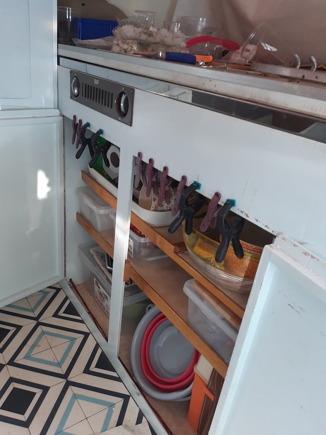

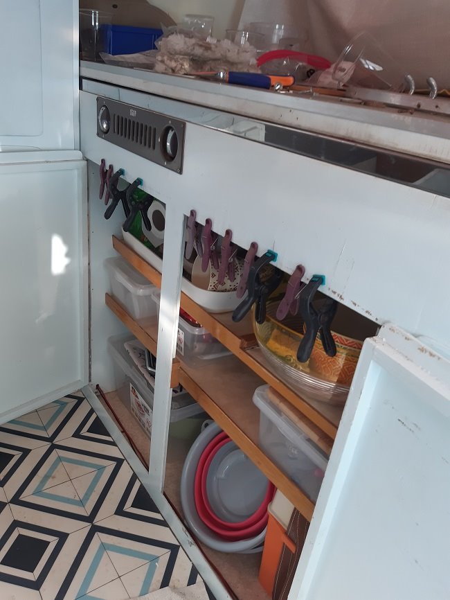

Bon comme je ne peux pas continuer l'habillage intérieur, j'ai recollé le placage qui avait tendance à se décoller.
Petite spatule colle à bois et épingles à linge
Sympa la décoration :mdr1: :mdr1: :mdr1:

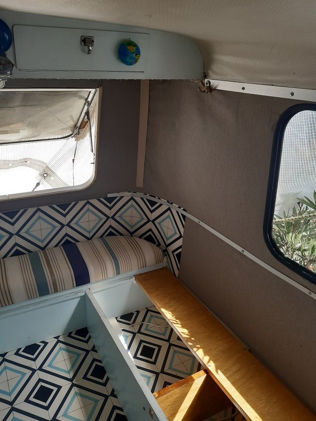

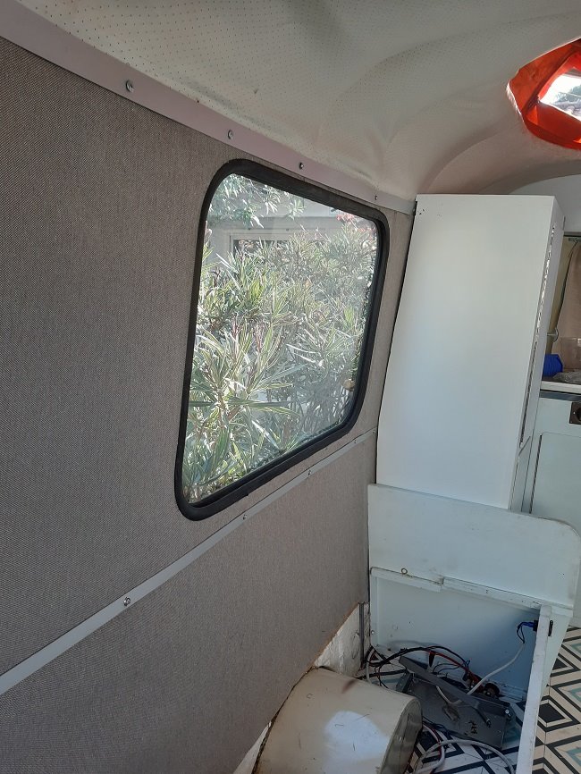

voilà je continu il me manque la baguette en alu pour finir la ceinture et l'autre coté.
j'ai acheté également des petites appliques en même temps cela plaque la toile contre le contour de la caravane
et voilà un coté fini

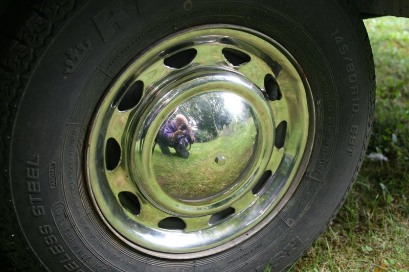

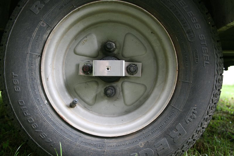

bon je continu j'ai récupéré un vieil enjoliveur, fait un essai et il tient bien sur la jante.
Mais pour ne pas le perdre j'ai mis une vis 8| 8| 8| à voir si je roule vite on ne le verra pas :hehe: :hehe: :hehe:
Re: Puck 1961 à rafraichir
Posté : jeu. 9 avr. 2020 19:49
par Chambord45
Tu aurais pu mettre ta vis au milieu :
Et en cas de crevaison peut-être plus facile à enlever.

Claude tu as raison mais je n'ai aucune cote pour faire la même patte que toi.
tu avais déjà posté sur le sujet j'ai fait au plus rapide, en plus je suis sur plein de transformations sur MAMIE 8| 8| 8|
