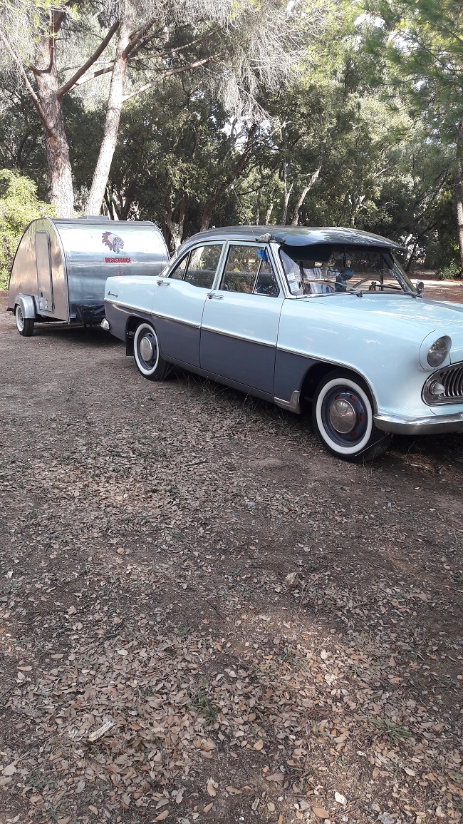

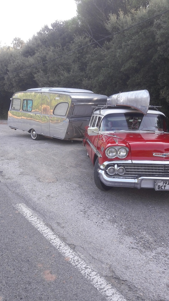

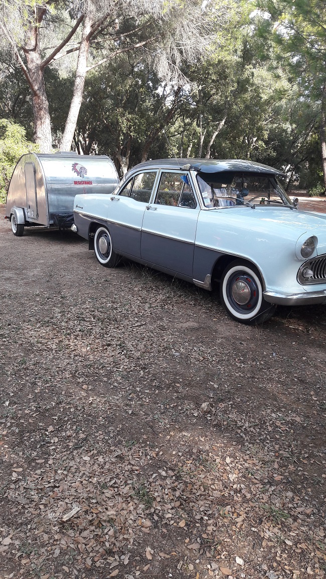

Nouveau sur le forum

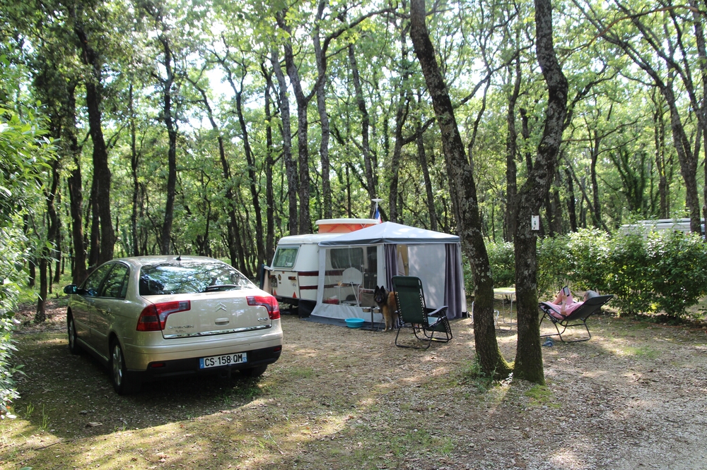

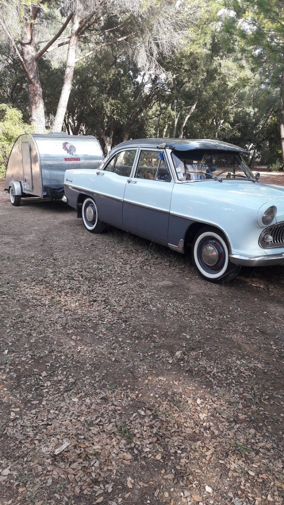

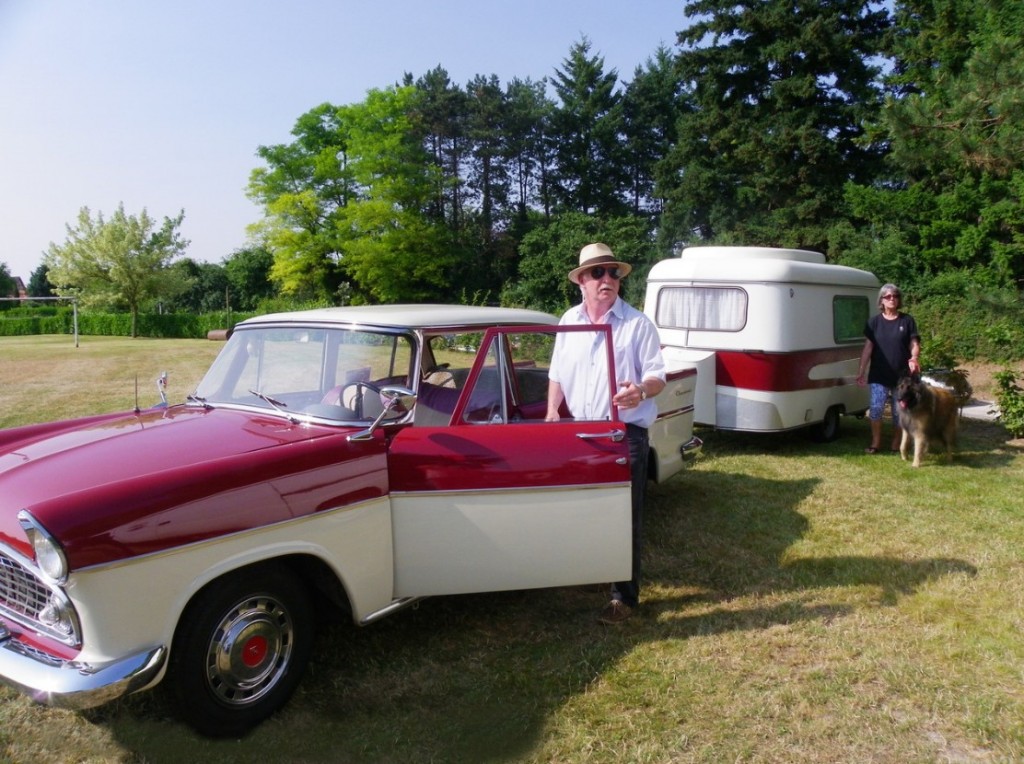

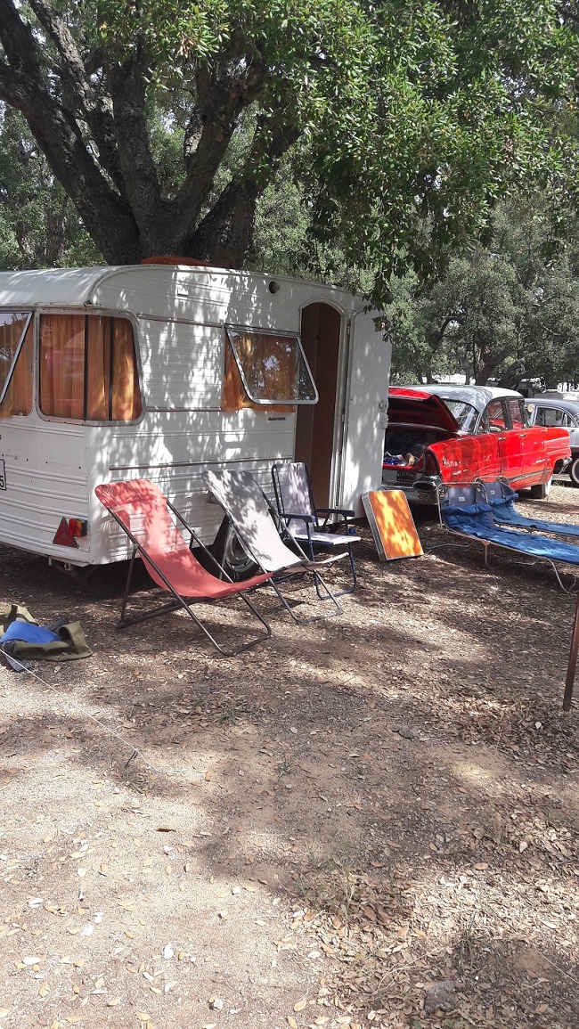

J'ai acheté une puck de 1961.
Il y a du travail pour l'embellie
Une photo de la caravane et du véhicule qui devrait la tracter
Je recherche déjà les feux de gabarit.
D'autres questions à venir merci

Re: puck 1961 à rafraichir
Bravo , ça fera un tres bel attelage

BIENVENU sur ce forum.
OUAHHHHH c'est dégueulasse tout ça , une carabane de la même année que ma Chambord ouiiinnnnn.
Bonne route avec ton bel attelage.

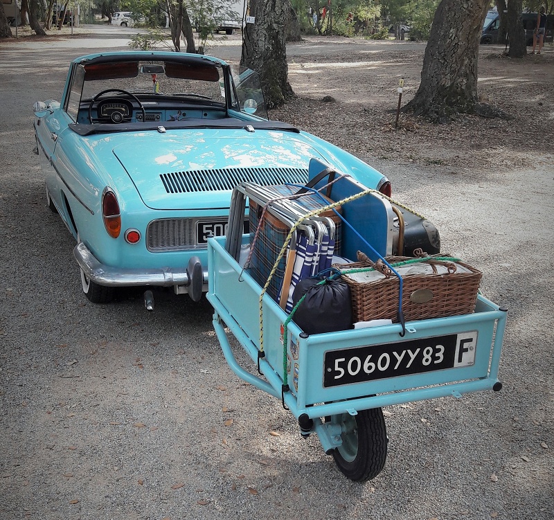

Superbe !
Je crois reconnaitre une Floride et non une Caravelle. Me trompé je ?
Oui effectivement une Floride de 1962.

Bonjour, bel attelage
Et bien je me suis bien planté. Avec le capot AR et ses ouïes dessus j'aurai parié sur une caravelle avec le moteur de la R8.
Je pensais que la Floride avait le moteur de la 4CV avec les ouïes sur le côtés des ailes, et les ouïes du capot AR en haut du capot et non pas en bas comme celui-là.
Perdu.
Bonne route et à un prochain rassemblement.
Et on fera des photos de ton attelage

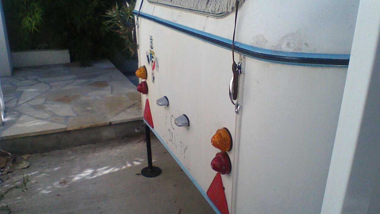

Re: Puck 1961 à rafraichir

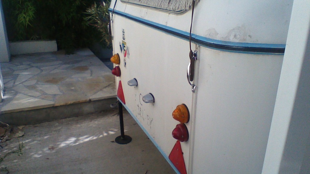

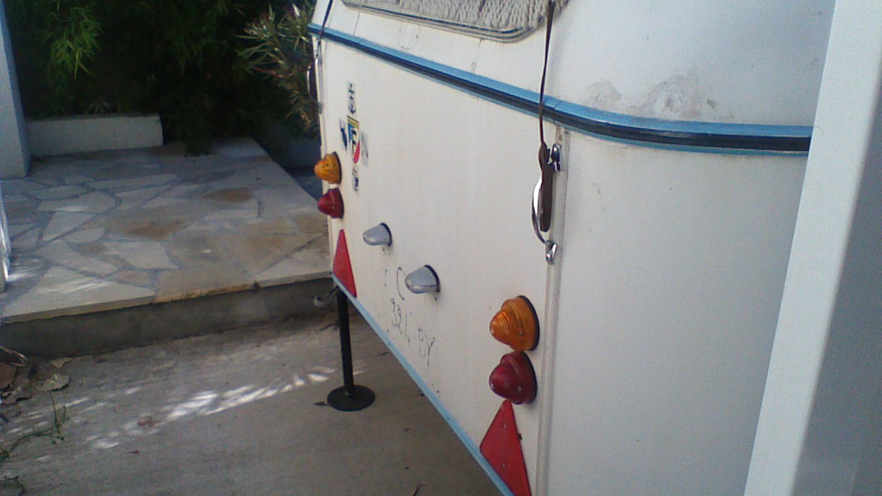

Ci-joint photo de l'arrière est-ce d'origine on dirait des feux de 2cv ?
Je suis toujours preneur pour les feux de gabarit
Effectivement ils ne sont pas d'origine ils y ressemblent mais n'ont pas le cerclage chromé.
je vais partir à la recherche ou essayer d'en trouver qui ressemblent plus.

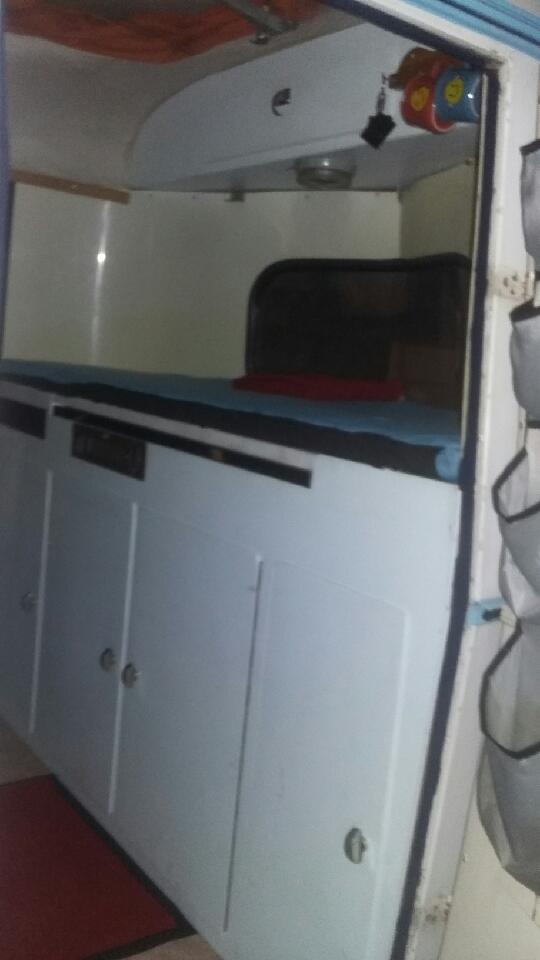

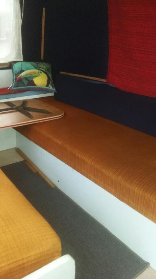

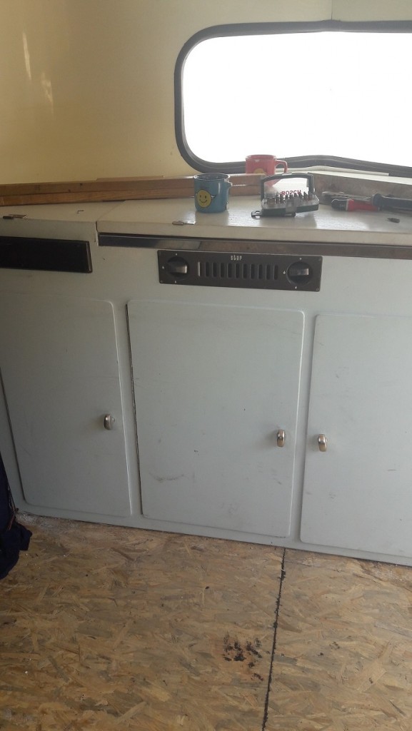

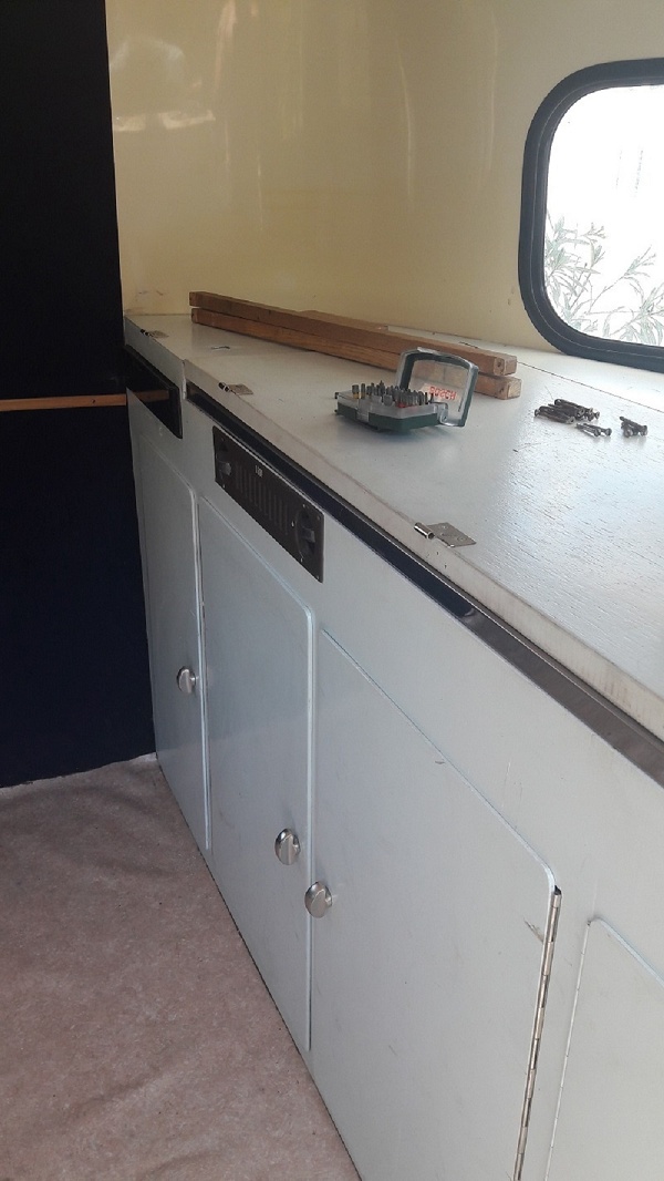

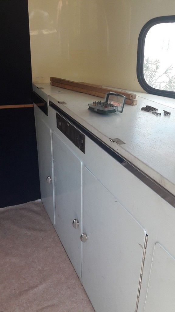

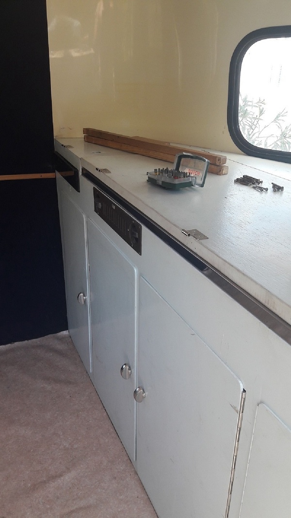

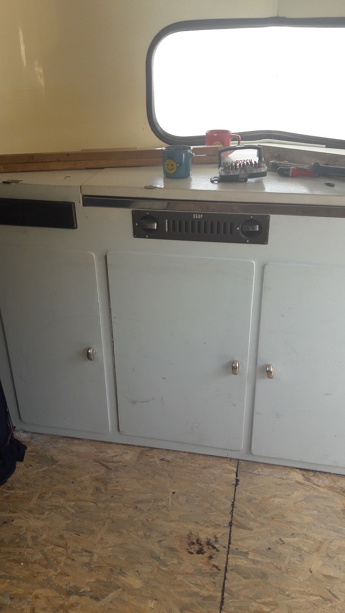

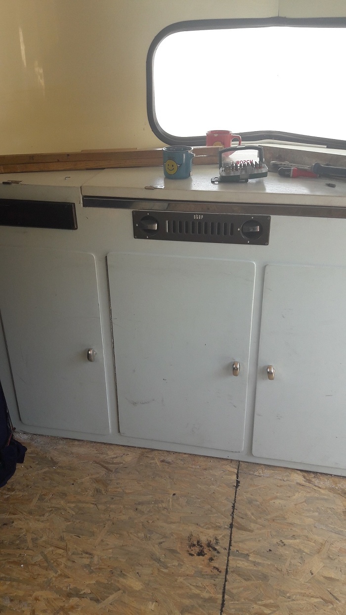

Voici l'intérieur de la caravane quand je l'ai récupéré
L'ancien propriétaire avait installé un lit au dessus de l'évier et de la plaque de cuisson
C'était pour un enfant il avait rajouter une plaque avec des charnières????? Un truc de ouf
Le côté cuisine n'a pas l'air d'origine normalement placard sur la gauche.
Le tapis de sol un cache misère.
Et je ne vous raconte pas la suite

De plus le mobilier a été repeint car ce devait être imitation bois à l'époque....
Si tu pars sur une restauration "comme à l'origine" il y a un peu de pain sur la planche.
Je suis bien de ton avis, le but étant de se faire plaisir par des belles balades.
Après, que les feux soient d'origine ou non ... ...
Pour les feux AR, va faire un tour chez un concessionnaire de matériel agricole et plus particulièrement de marque "Case IH". Tu devrais y trouver ton bonheur ! !

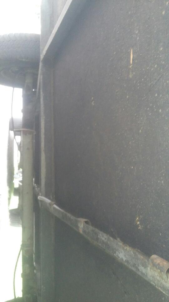

ce modèle avec les petits feux arrière n'est pas courant en fait ! elle mérite d’être rénovée en tout cas
Un coup de polish/efface rayure il seront comme neuf !
refaire le plancher demande un peu de patience mais c'est pas le plus compliqué ; après tout ce n'est que du bois ... idem si tu veux refaire l'armoire disparue
elle a l'air propre extérieurement , faut voir ce que donne l'armature
Lolo
D’accord avec Laurent. Moi aussi j’aime bien ces feux arrièrelolofay a écrit :Salut

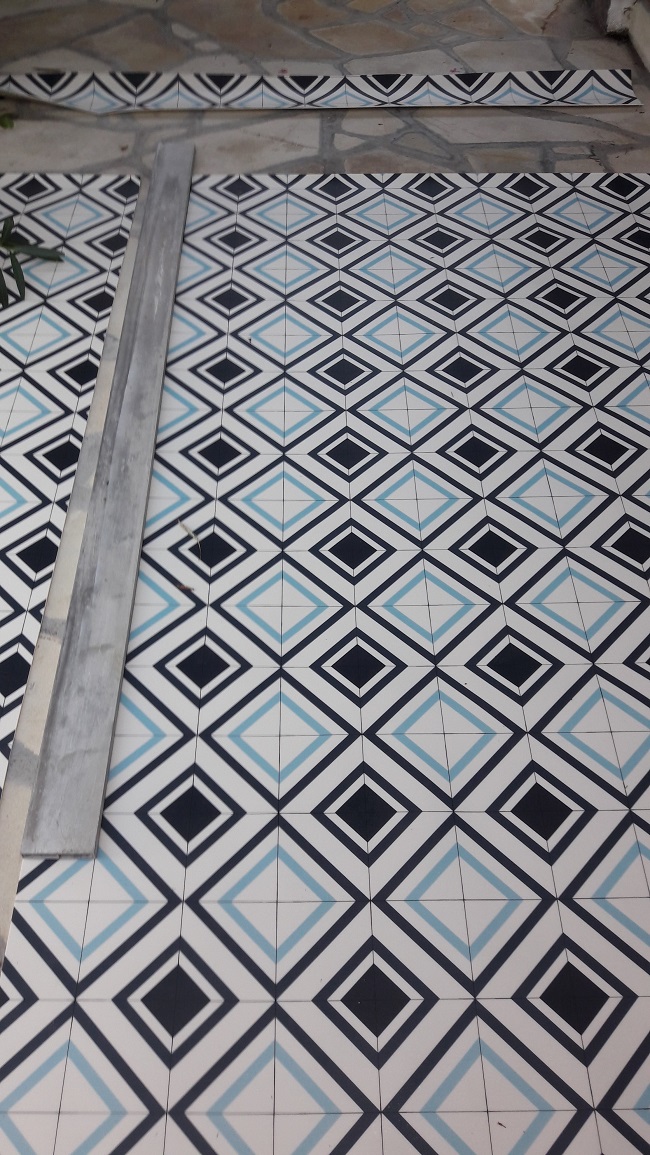

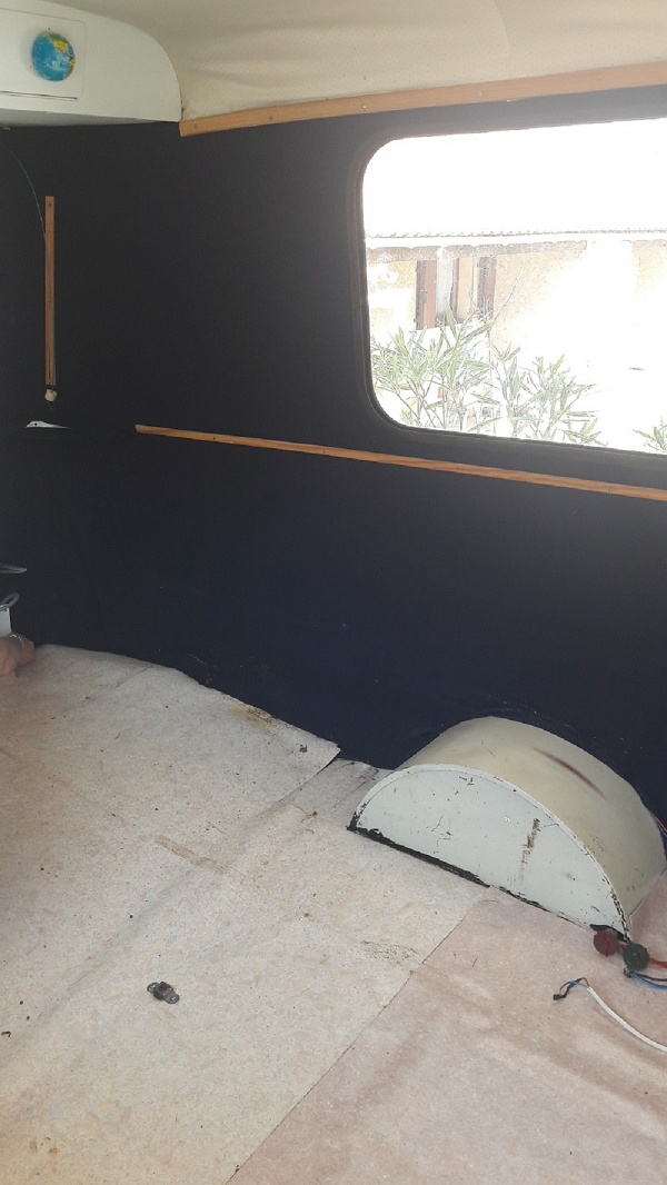

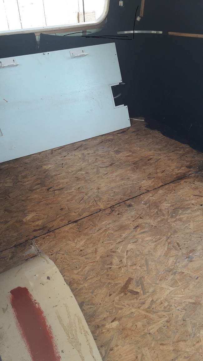

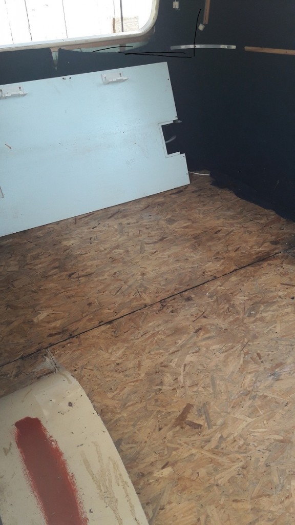

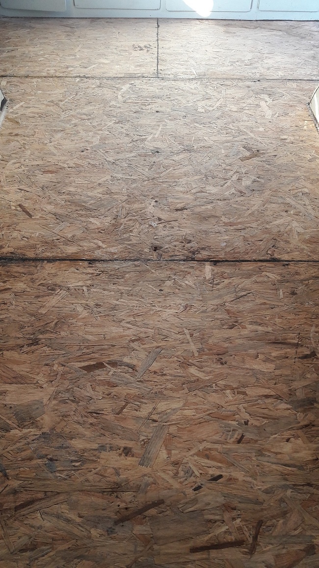

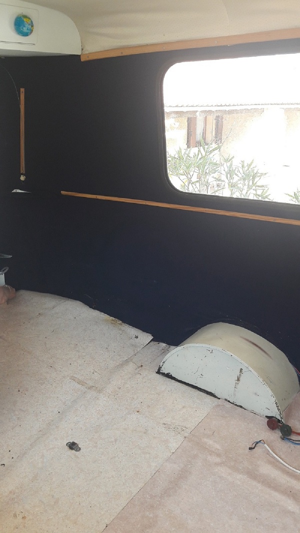

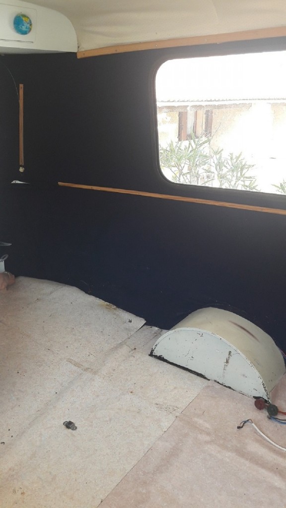

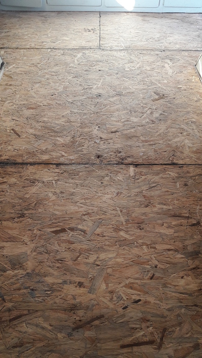

J'ai enlevé le tapis
Vu l état du lino j'ai décidé d'enlever les meubles et maintenant je vais enlever tout le lino.
Et on verra si j'ai une belle surprise
ou pas
ce lino n'est pas d'origine et surement mal collé ...
Autant tu auras une bonne surprise dessous .....
pour tes feux arrières , je ne comprends pas , il me semble que tu les as déjà ? attention à ceux avec cerclage inox ... j'en ai acheté c'est de la pacotille ! et l'inox c'est du plastique !
Laurent

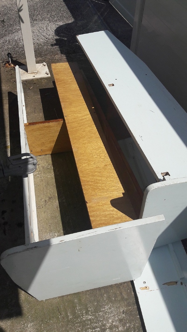

Effectivement j'ai les feux de 2cv mais esthétiquement je préfère ceux avec le cerclage question de goûts comme sur les photos

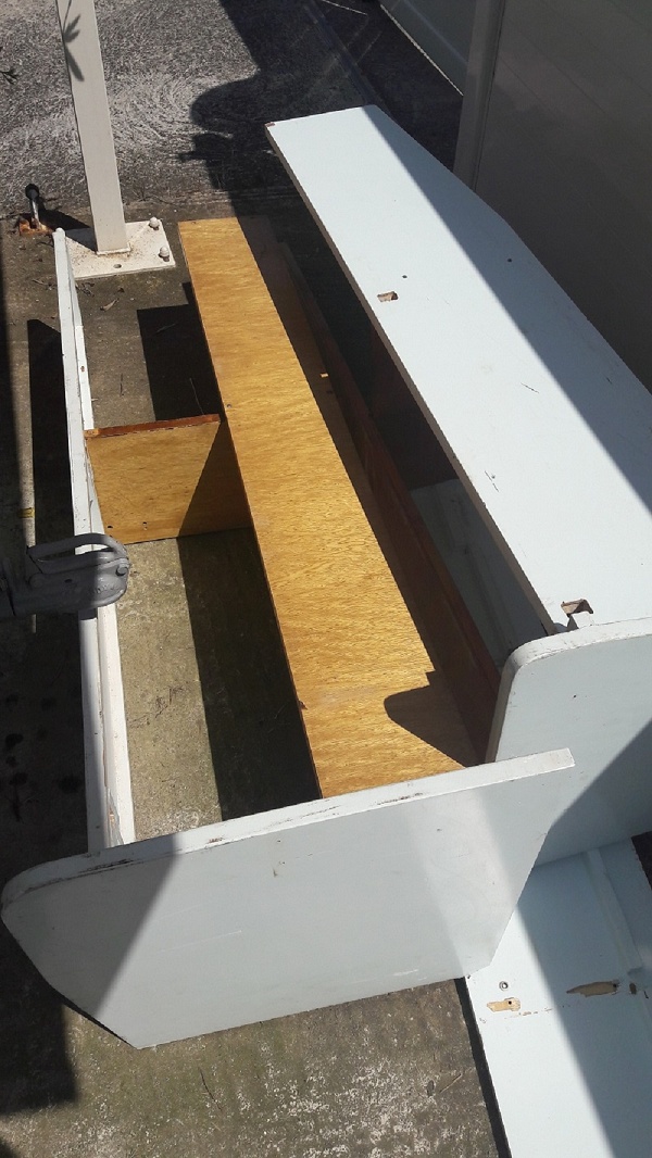

En ce qui concerne la restauration intérieure tous les placards même ceux au dessus des fenêtre sont peints en bleu.
Je me vois mal tout démonter les placards et les decaper pour les remettre couleur bois.
J'ai essayé sur les banquettes et c'est une grosse galère
Je vais donc essayer de refaire l'intérieur avec une dominante de bleu.
J'ai enlevé le lino et une plutôt bonne nouvelle.
Un bon nettoyage de l'ancienne colle un joint en silicone au cas ou roulage sous la pluie.
Et c'est reparti
Et c'est reparti
Tu es bon pour la totale ces panneaux OSB ne sont pas du tout adaptés , il te faut un contreplaqué Marine
- Messages : 12215
+1 avec Damien, ils vont prendre l'humidité rapidement et se détériorer
l'idéal serait le matériau qu'il y a sur les remorques du type ? je ne me souviens plus
Alain (Eribalin ) et ? vont me rafraîchir la mémoire
Le petit menuisier de service, Benjamin.

eribabinbin a écrit :+1 avec Damien, ils vont prendre l'humidité rapidement et se détériorerl'idéal serait le matériau qu'il y a sur les remorques du type ? je ne me souviens plus
Voir aussi avec vieux-lion qui a remplacé son plancher sur sa cabane au fond du jardin......
Va voir là :
http://forumeribatouring.com/viewtopic. ... vieux+lion
Modifié en dernier par Chambord45 le dim. 7 oct. 2018 11:23, modifié 1 fois.
- Messages : 21344
Mais dans tous les cas conserver l'épaisseur initiale sinon les meubles ne se retrouveront pas à la bonne hauteur !!!
- Messages : 12215
Je sais c'est du taf, mais à sa place je referais les meubles dans le jus traditionnelLANDERIBA a écrit :![]()
Mais dans tous les cas conserver l'épaisseur initiale sinon les meubles ne se retrouveront pas à la bonne hauteur !!!![]()
L'ancien propriétaire avait traité le plancher Bondex + anti-gravillons
De plus j'habite le SUD et il ne pleut pas souvent
enfin pas en ce moment
Je vais le laisser comme cela et je surveillerai au cas ou l'humidité ferait des dégâts
Contreplaqué bakélisé Benjamin. Bas de gamme en peuplier, moyenne gamme en eucalyptus, haut de gamme en boulot.

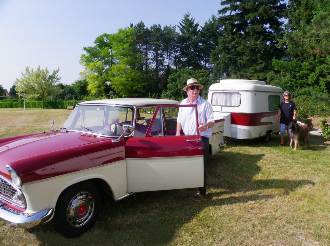

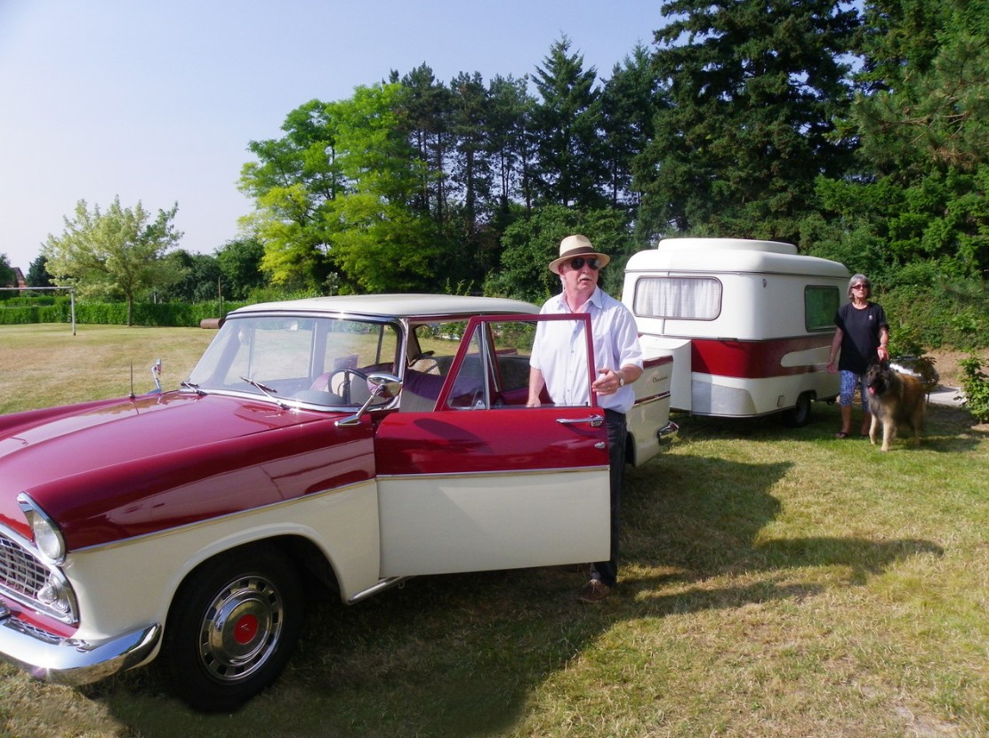

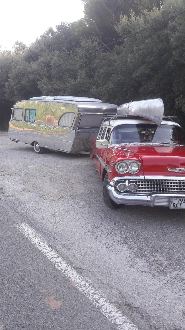

Pour ma Puck je m'en sers aussi bien en "vintage" avec la Chambord , qu'en vacances avec une moderne.

Tu as un bel équipage.
Une superbe voiture j'adore
Je suis sur une Ford fairlane de 1956 j'espère conclure.
Et dans ce cas je tracterai la puck avec. Mais c'est une autre histoire.

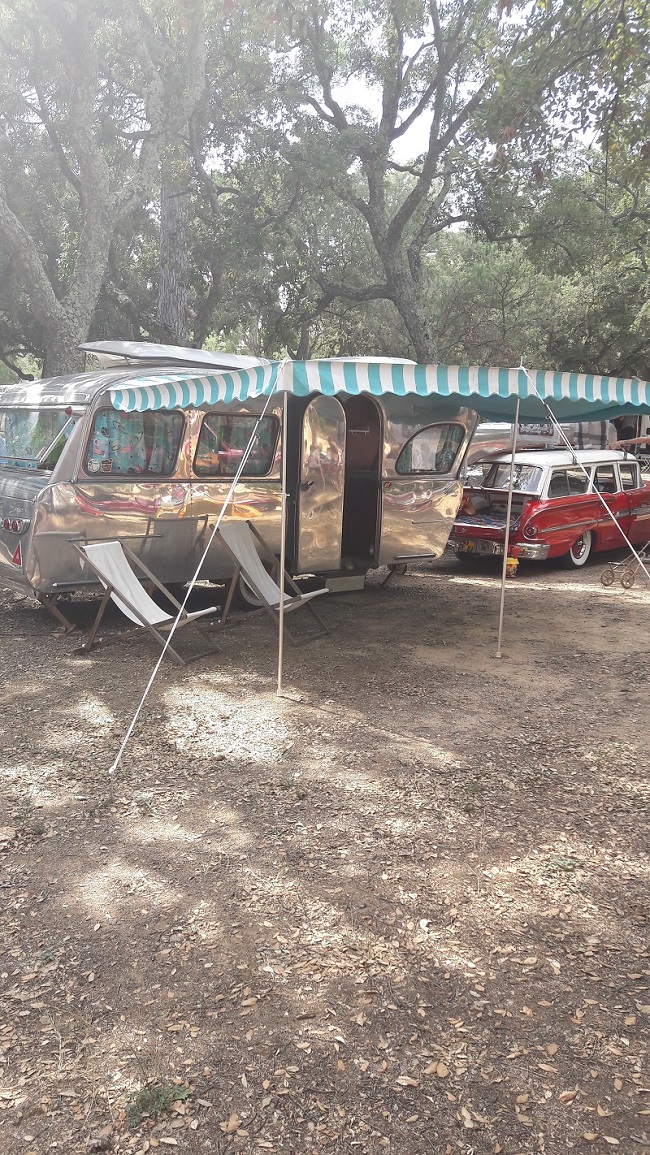

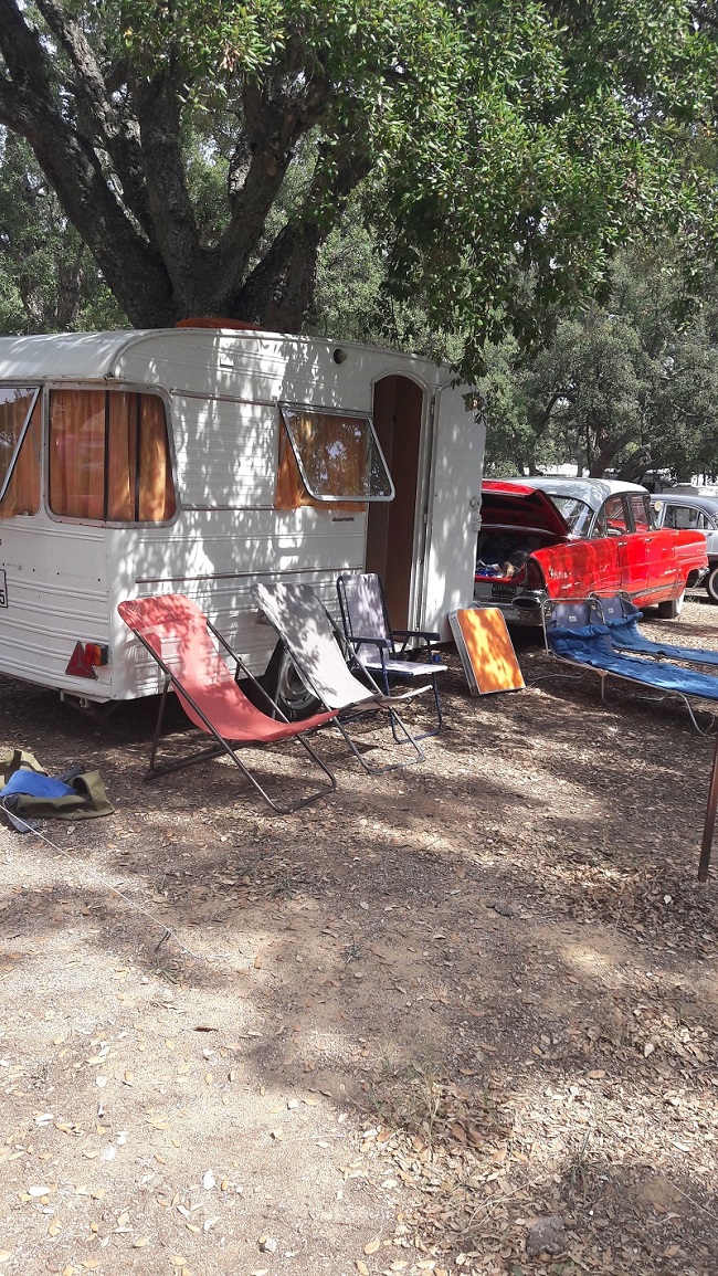

Je vais poster quelques photos de nos campings vintage

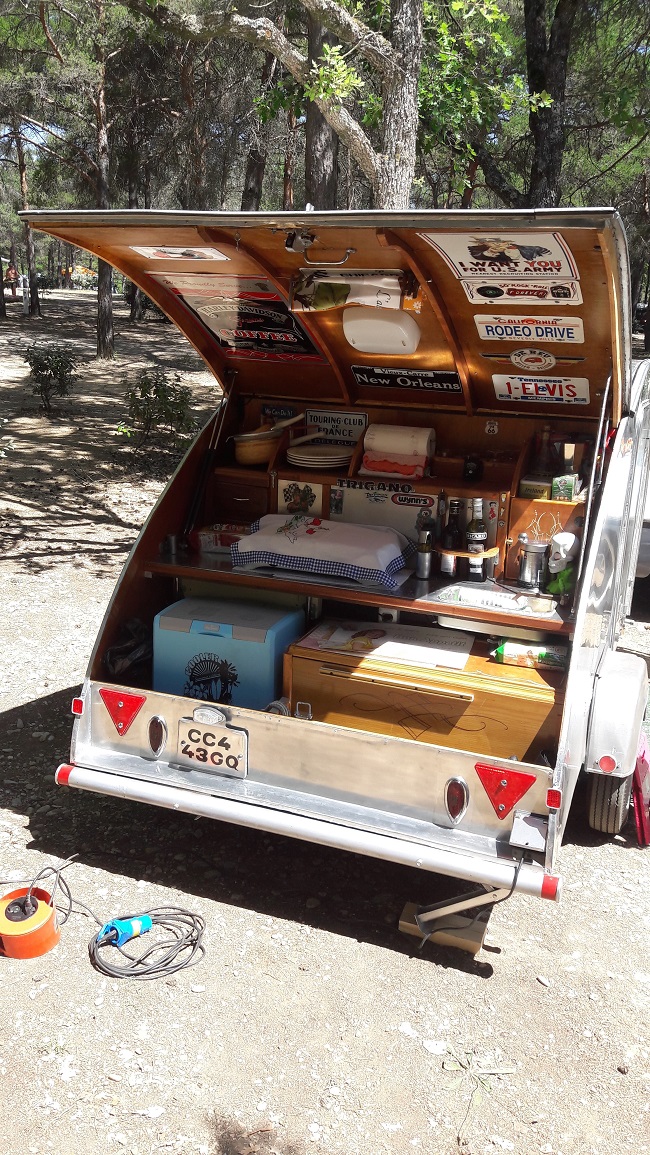

Merci.
C'est philou qui va être content pour la dernière photo.
- djef24
- Messages : 7836
- prénom : Jean-François
La dernière photo est magnifique

Il a fait tout lui-même.
Il a récupéré un châssis de caravane et a monté les parois, fait l'intérieur et la cuisine.
Depuis elle a évoluée

Celle-ci Wouhahh!!!

C'est une tortue. L'intérieur est impressionnant.
Et il y en a d'autres en restauration dont ma petite puck

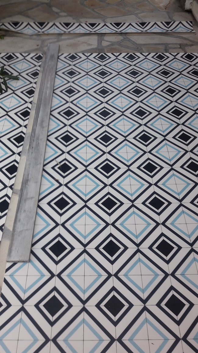

J'ai trouvé le lino maintenant découpe et pose enfin facile à dire
