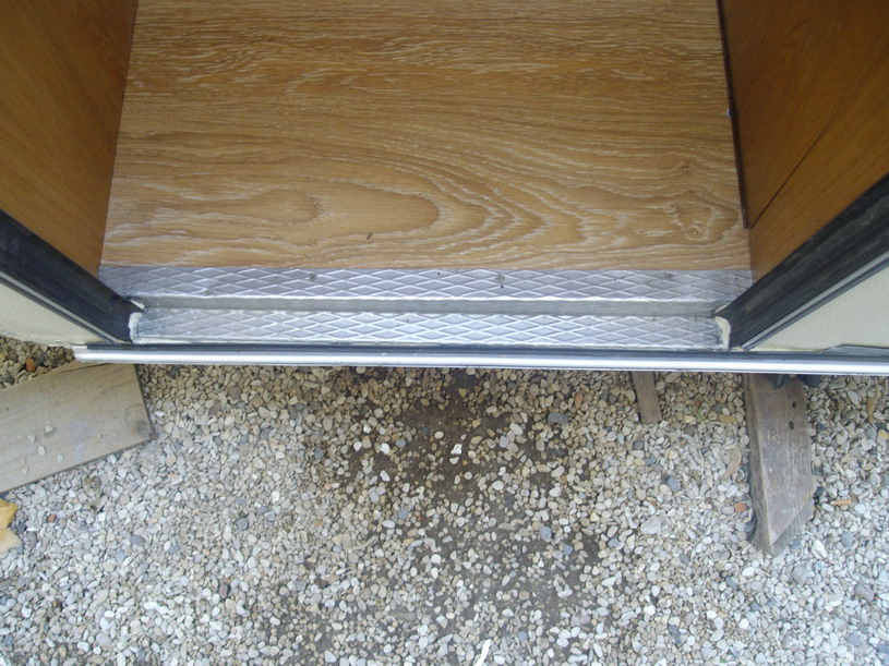

dimanche seuil de porte.jpg (197.74 Kio) Vu 14193 fois
attention au seuil de porte, faire un joint entre le joint de porte et le seuil, c'est un problème qui vous évitera des infiltrations d'eau par le seuil vers l'intérieur sans rien voir.....
dimanche seil de porte.jpg (145.73 Kio) Vu 14192 fois

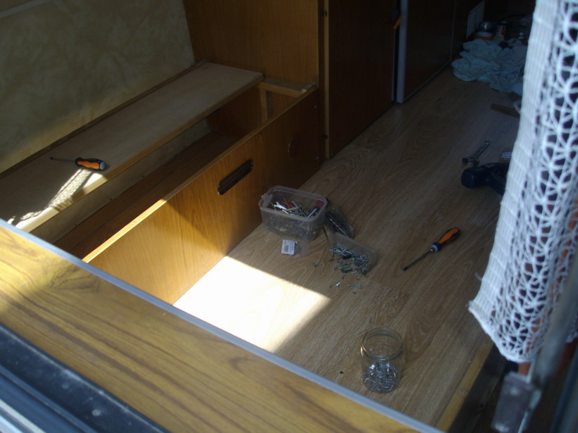

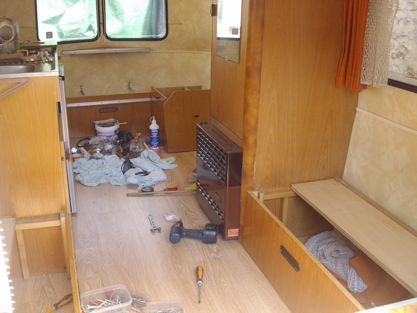

dimanche en cours.jpg (137.92 Kio) Vu 14194 fois
dimanche le boxon.jpg (176.31 Kio) Vu 14196 fois

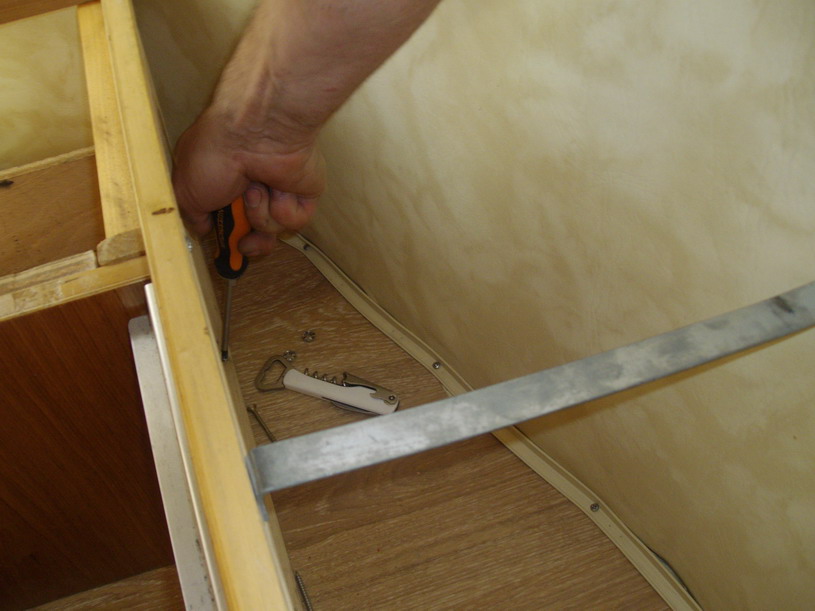

dimanche l'outils indispensable.jpg (100.4 Kio) Vu 14196 fois

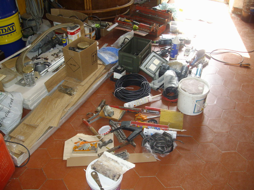

dimache le carré avant.jpg (157.24 Kio) Vu 14193 fois
dimanche sortie des outils.jpg (179.13 Kio) Vu 14192 fois
ben il y en avait des outils la dedans....

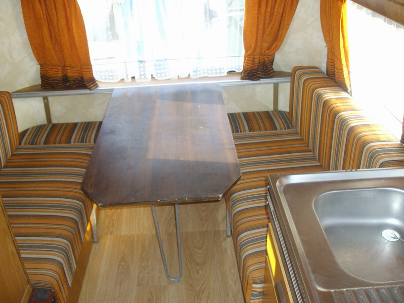

dimanche la table.jpg (138.89 Kio) Vu 14192 fois
les rideaux et les voilettes ont été changés ce jour par un modèle de puck strié, d'un vieux pote super...
mais me manque un rideau.

Tu me fais penser qu'il va falloir que je démonte pour voir le seuil (comment c'est là-dessous), moi aussi :roll: ¨

:-o heureusement que tu as le décapsuleur a porté de main............ :super: .........on ne sait jamais...
:wouarf: :mdr3:
Pat. :hello:
Malheureusement , le seuil ne se démonta pas sans enlever le plancher, il ne passe pas, il doit passer vers l'intérieur en tordant un peu le seuil, le problème et que d'un coté l'eau s'accumule , fait fuite sans rein voir, car ce n'est pas jointée entre le joint et le seuil...encore un défaut....

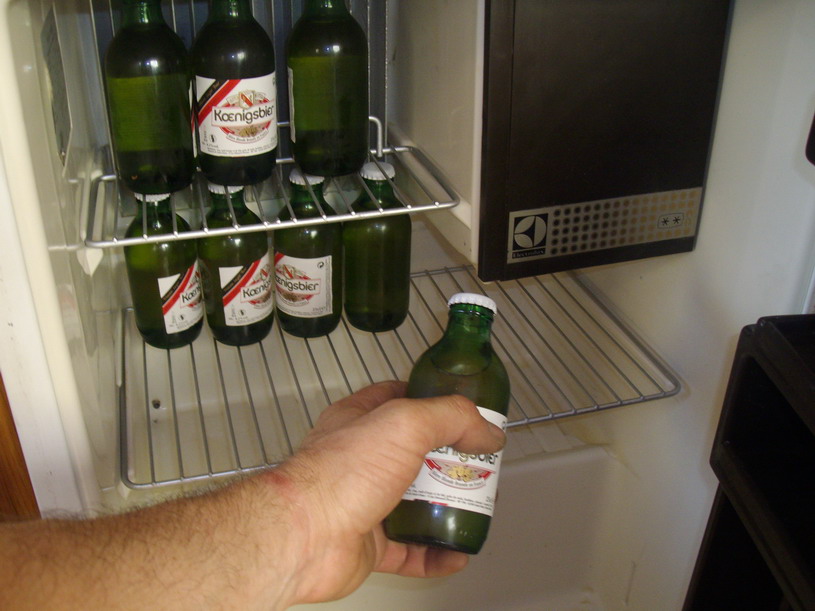

dimanche , les bieres sont fraiches.jpg (118.46 Kio) Vu 14444 fois
j'avais oublié le principal.....
J'vais regarder si il y a quelque chose qui se démonte sur la mienne :roll: :?
Bon en tous cas le frigo à l'air de fonctionner, on ne voit pas tout à fait les gouttelettes sur les cannettes mais presque :wink: :lol:

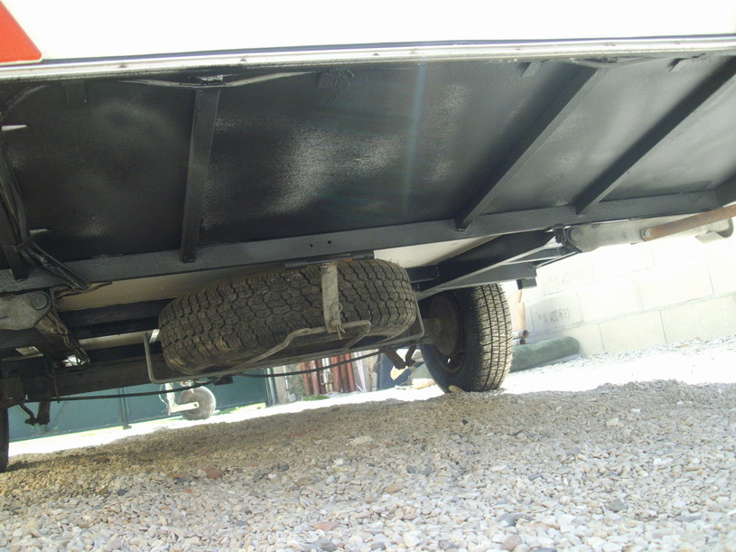

dimanche 31 la dessous.jpg (155.74 Kio) Vu 14398 fois
les dessous de l'insubmersible....

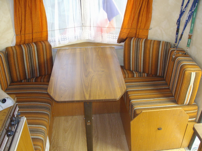

lundi le pied de table.jpg (179.89 Kio) Vu 14370 fois
bricolage de pied de table afin de ne pas rayer le sol...

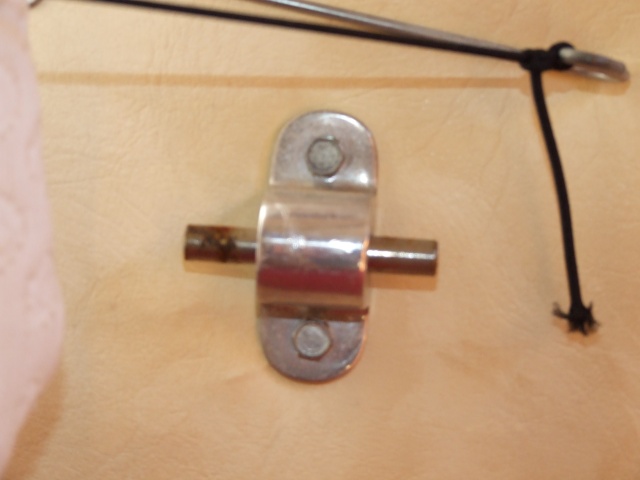

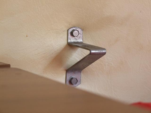

Après avoir failli cramer a Landelles, ayant passé des fils entortillés avec un 30 A sur la route vite fait, ça pétait et j'avais que ça sous la main......, sans avoir eut le temps de les désassembler, ( ne jamais remettre au lendemain, ....un oubli et si vite arrivé,...), ...
je vais essayer , malgré un planning chargé (préparation du 90....), de fixer le lit supérieur , sans avoir repéré les fameuses plaques.....de fixation.
Pour ce faire, si quelqu'un a l'expérience, je suis malade de devoir percer mon beau skaï, je voudrai pas me planter de trou......

Messages : 8350
Re: "Restau chariotte d'Herry"
Il va te falloir trouver ces plaques visibles sur ces photos.
Puis les percer, car les trous n'existent pas, donc bien prendre tes côtes // au plancher pour avoir une installation de niveau.
As tu la visserie ? des auto-taraudeuses ? et toutes ces diverses pièces ?

Bonjour Jean Chrisrophe,
Moi je me sers d'un aimant (petit qui est fait pour ramasser les boules de pétanques) :super:
BON travail.
A Plus Jean Louis. :hello:
J'ai plus simple que l'aimant , toucher la toile... elle est assez fine pour trouver les supports
Ensuite , coller du scotch de peintre et dessiner les contours de la platine , il sera alors très simple de pré-percer ( attention , mettre une butée sur la mèche ... vous ne le sentiriez même pas si vous traversiez la tôle extérieure tant elle est fine )

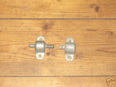

Tain , pas d'aiment, j'ai pas trouvé les piges latérales......

herry bat pompier a écrit :Tain , pas d'aimznt, j'ai pas trouvé les piges latérales......
Bonjour Jean-Christophe,
Euh ! je croyais que la Maison Eriba t'en avait fourni un ( sous forme de pins ) ;-)

Ci joint, la vue éclatée de nos freins AL-KO, apparemment avec le numéro d'identification sur l'essieu , ça marche...:
http://www.rsa-fr.fr/RSA_France/SAV_rem ... ssieux.htm
herry bat pompier
Messages : 1252
prénom : Jean-Christophe
Bon, suite a enquête poussée.... 8-) le bon dealer de chez ALKO , se trouverait chez JARDINS LOISIRS, Claye Souilly, 0160268282, auprès de chez Romuald, paiement possible par paypal avec envoi, cout d'un kit de freinage , 90 euros environs pour les 2035, mais je suis a l'étude du demi train complet avec roulement qui chez la triton peut être :sur la reférence d'essieu : B800; Wd2042. 00029 , 800 kg., les roulements chers sont LM1149 , a 50 € ...environ le roulement et il y en a 4....., la série spécial du japon qui change de l'Allemagne, et les gros : 5K-LMC7040
Les FREINS 1220328 POUR LE 2035. Les moins chers de ce que j'ai vu
les amortisseurs : 244085.
Son mail :
pieces.claye@jardins-loisirs.net
Romuald 0160268282.
Modifié en dernier par herry bat pompier le mer. 29 juil. 2009 11:29, modifié 1 fois.
herry bat pompier
Messages : 1252
Il envoi des pièces jusqu'à Toulon.....
herry bat pompier
Messages : 1252
Bon, deux amortos, un kit de freins complet un jeu de roulements complet droit gauche..........................235.04 , qui dit mieux ???? je ferais le détails de la commande ce soir !
herry bat pompier
Messages : 1252
les roulements : alk275944, chez alko 56.04 + tva; par deux, donc le jeu complet,
attention un roulements peut valoir 50 € dans cette gamme de roulement concentrique ......
kits mâchoires de freins 2035 : alk1220324, 82.29 + tva
les amortisseurs : alk244085, x 2 64.57 + tva
soit un total de 235 €.
merci qui.jpg (138 Kio) Vu 14823 fois
partie dessus de meuble enfin complète , dire que l'on a failli oublier au moment du départ cet partie du puzzle,merci qui , merci SAGAMOURS :loving:

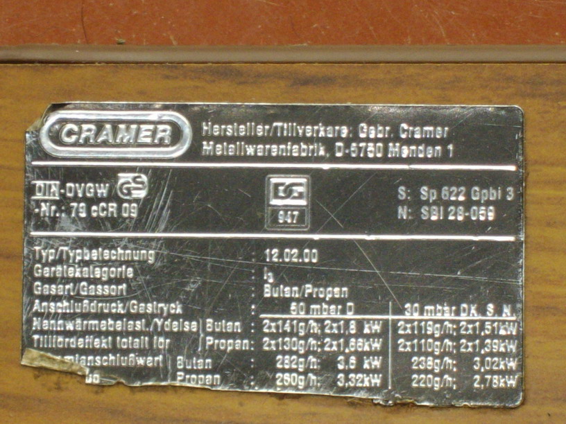

caractéristique d'admissibilitè propane butane cramer.jpg (178.98 Kio) Vu 14706 fois
photo de l'étiquette avant disparition.
Sur plan de travail, caractéristiques des équivalences d'admissibilité butane / propane.
