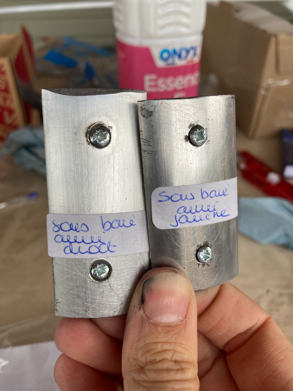

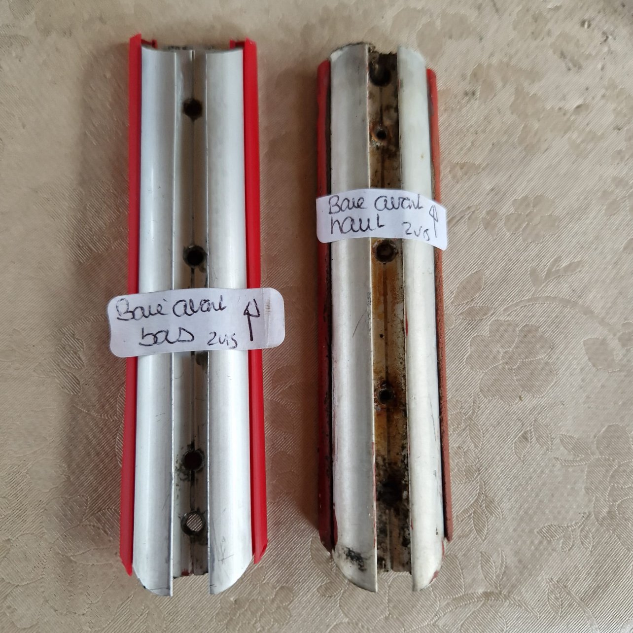

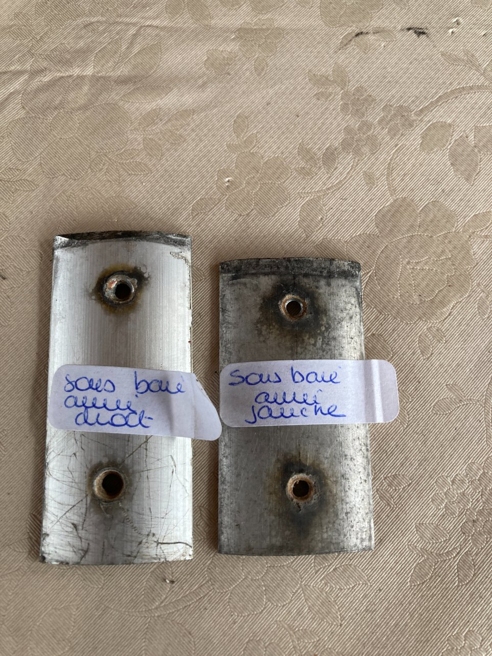

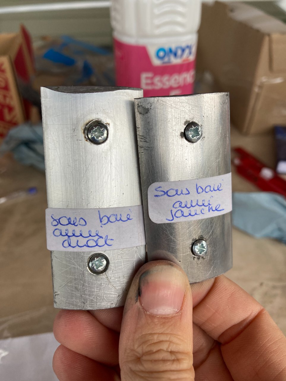

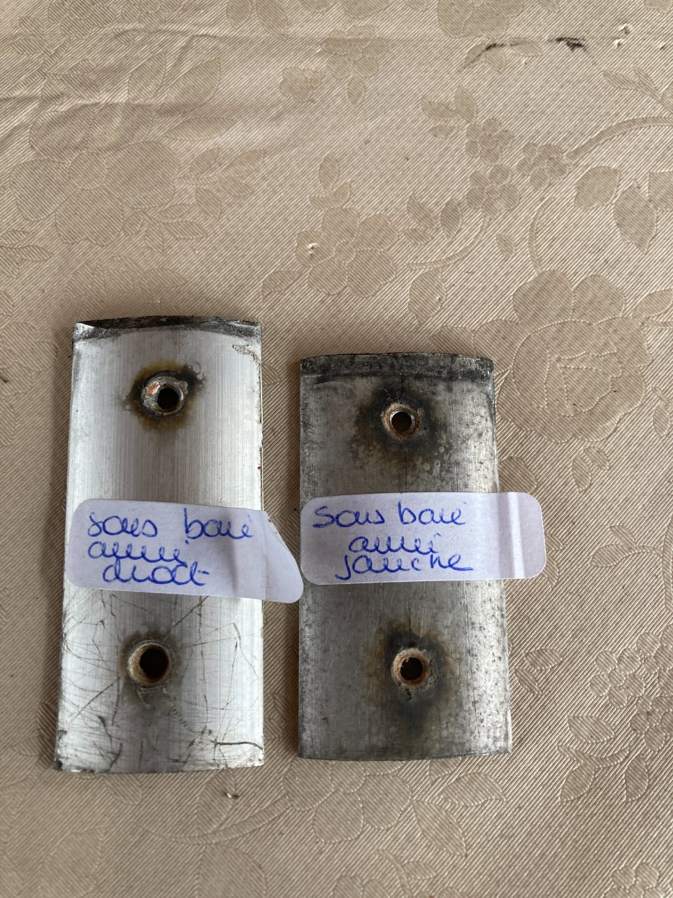

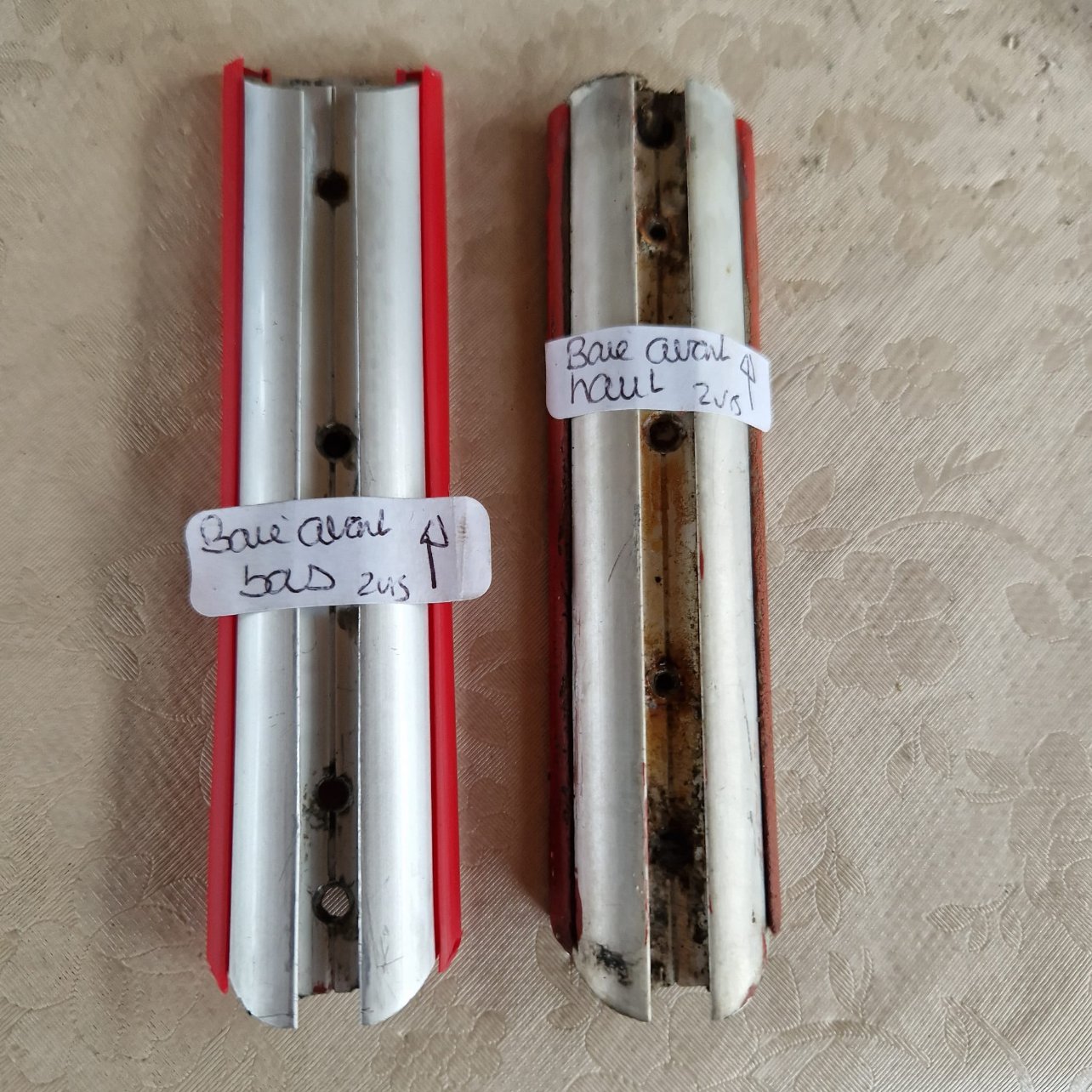

Tout d'abord tous les petits rails, pas sûr que je mette autant d'énergie pour faire les 40km de rail restant mais bon..
Ils sont très bien revenus et c'était pas gagné.

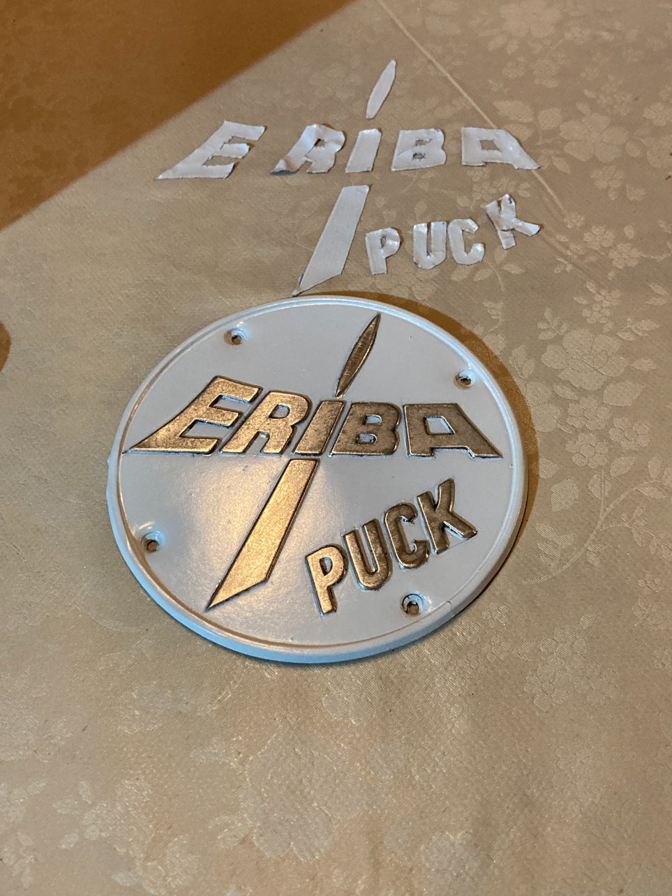

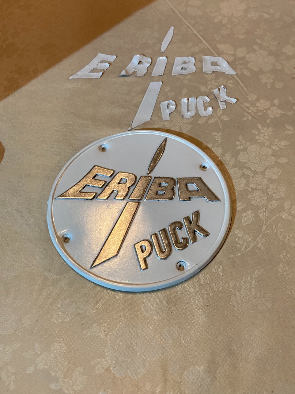

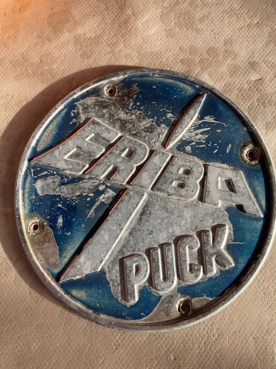

Les plaques Eriba aussi, bon on ne crie pas, elles ne sont pas bleues mais j'avais pas envie d'acheter un bleu juste pour ça alors que j'avais du blanc.
Quand Sunny sera peinte vous comprendrez que le blanc est cohérent.
C'est pas comme neuf mais c'est propre et ça me plait.

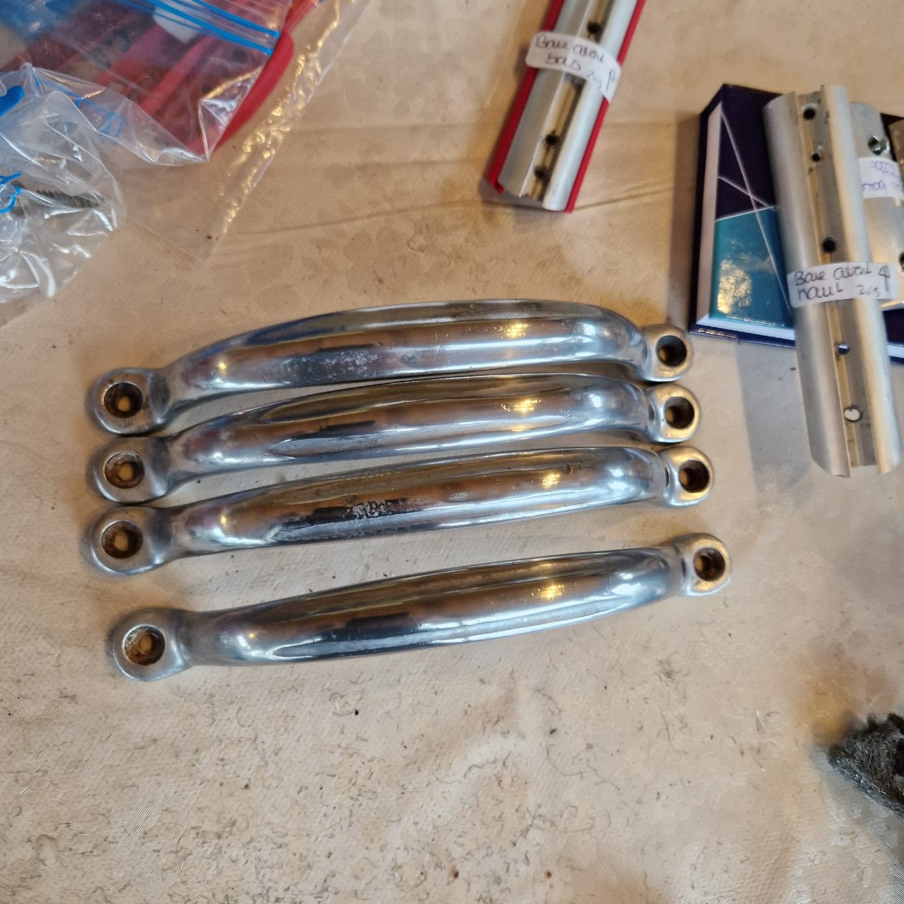

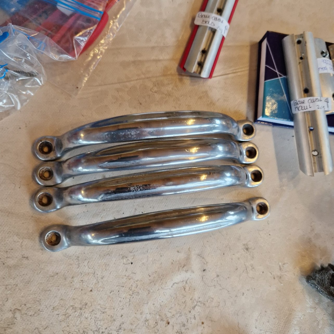

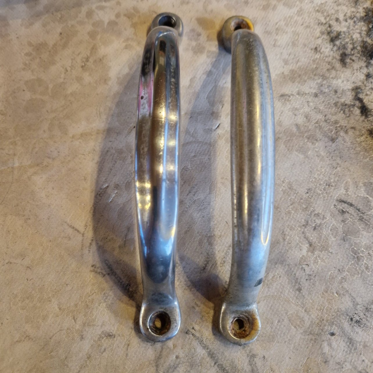

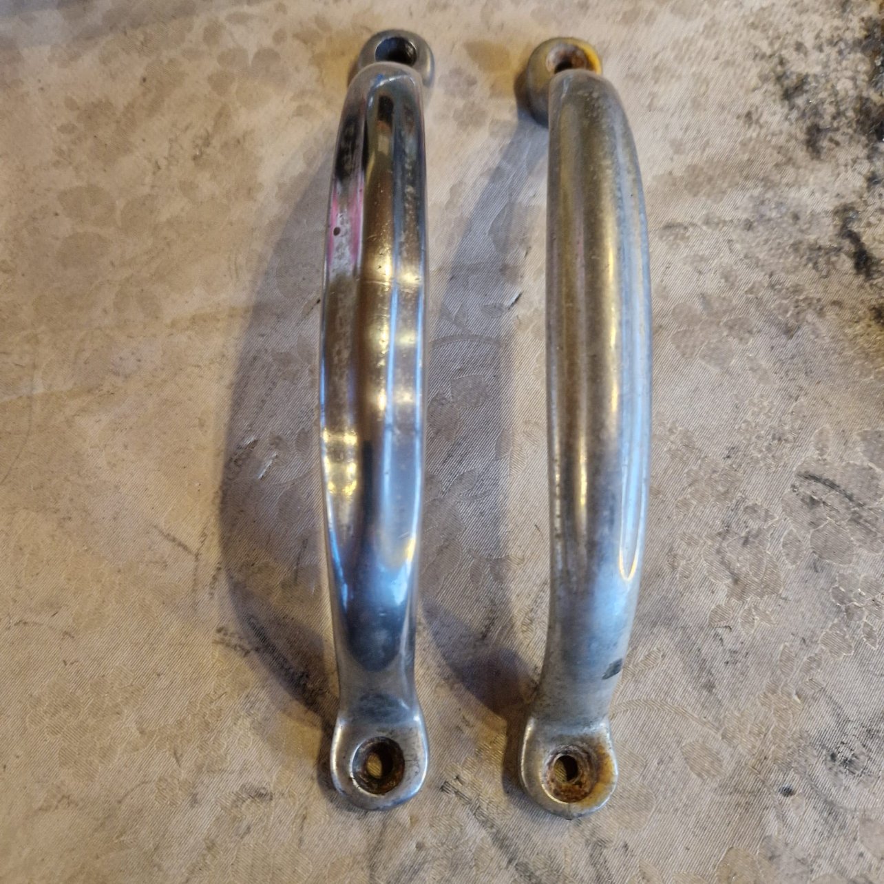

Ce matin j'ai récuré les poignées extérieures qui ont meilleure mine aussi, c'est vraiment ce qui me plait le plus dans une rénovation.

Les petits rails (après à gauche et à droite pas encore touché):
Les caches sous baie arrière avant:
Et après:
Une de mes deux plaques avant:
Et après:
Petite vidéo de la restauration des plaques, technique donnée par Lionel, merci

Les poignées avant/pendant et après:

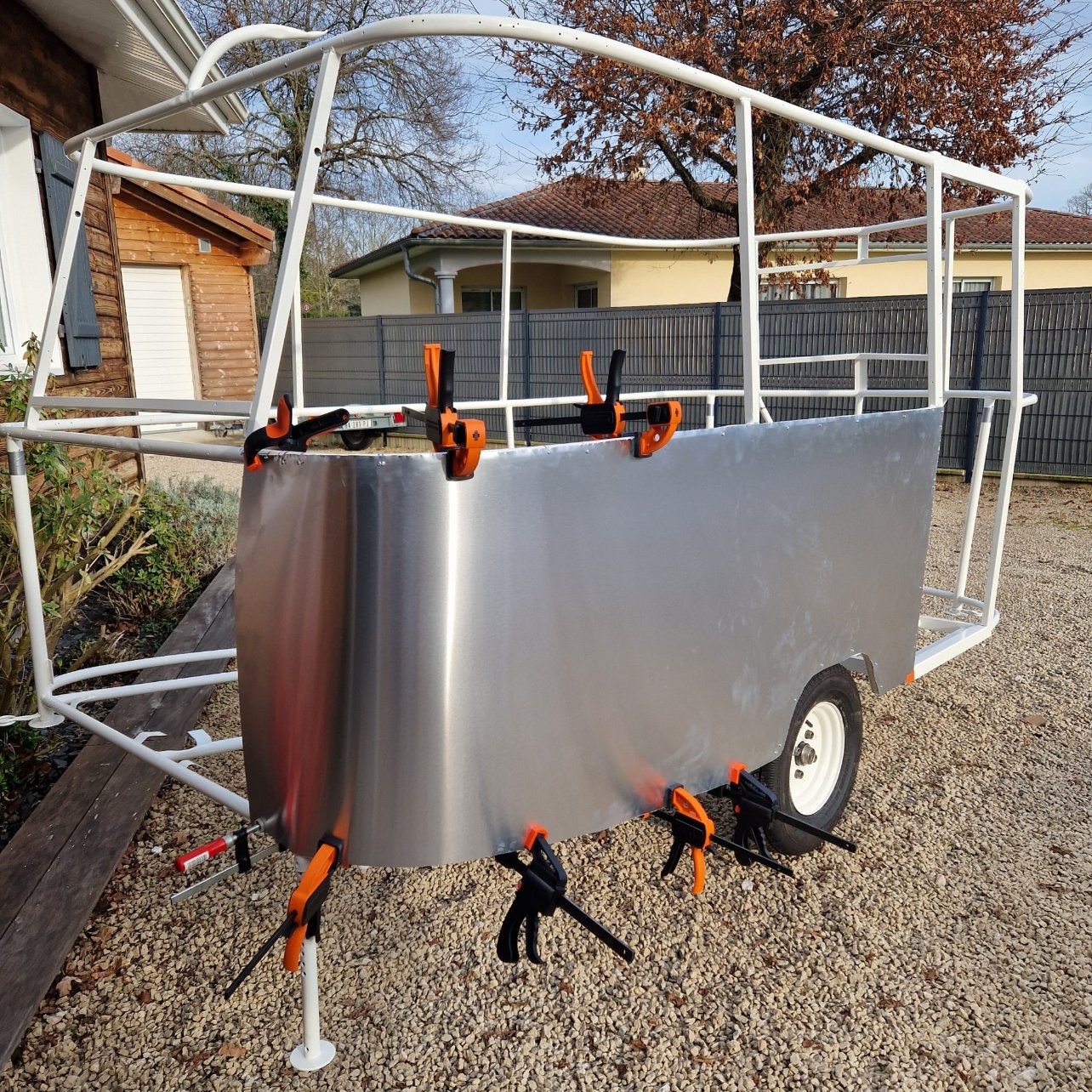

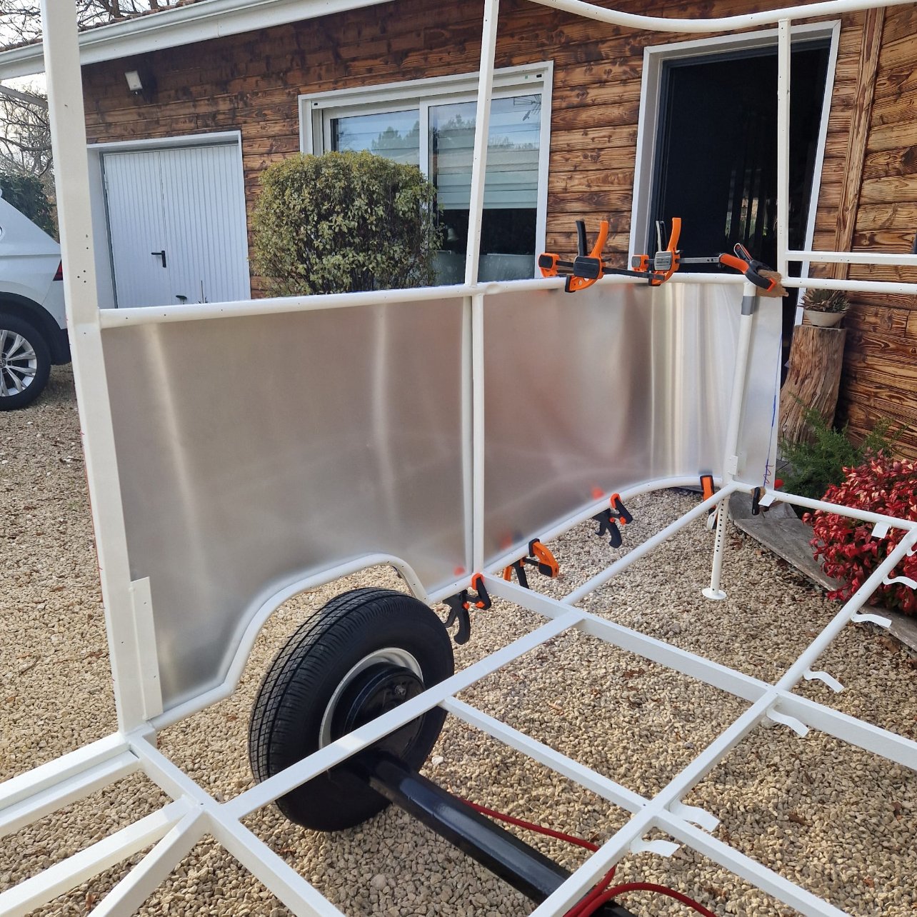

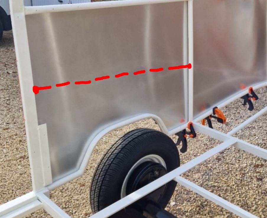

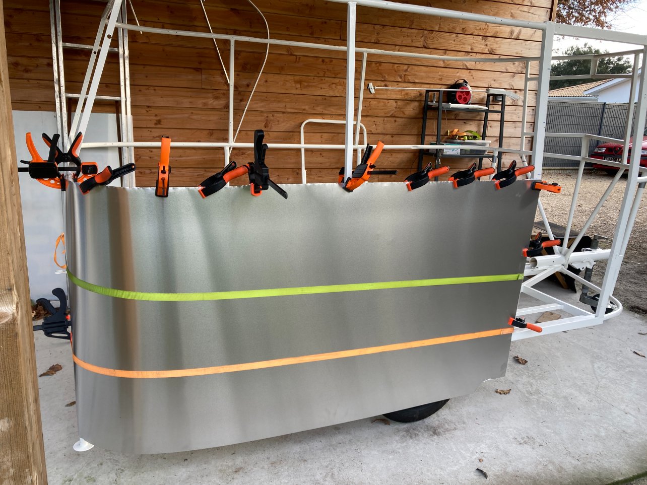

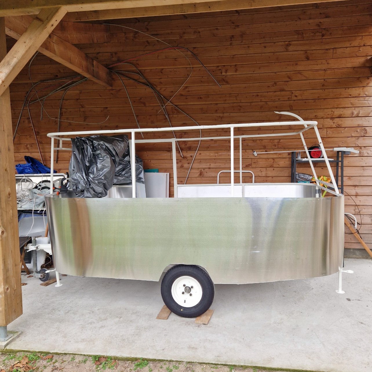

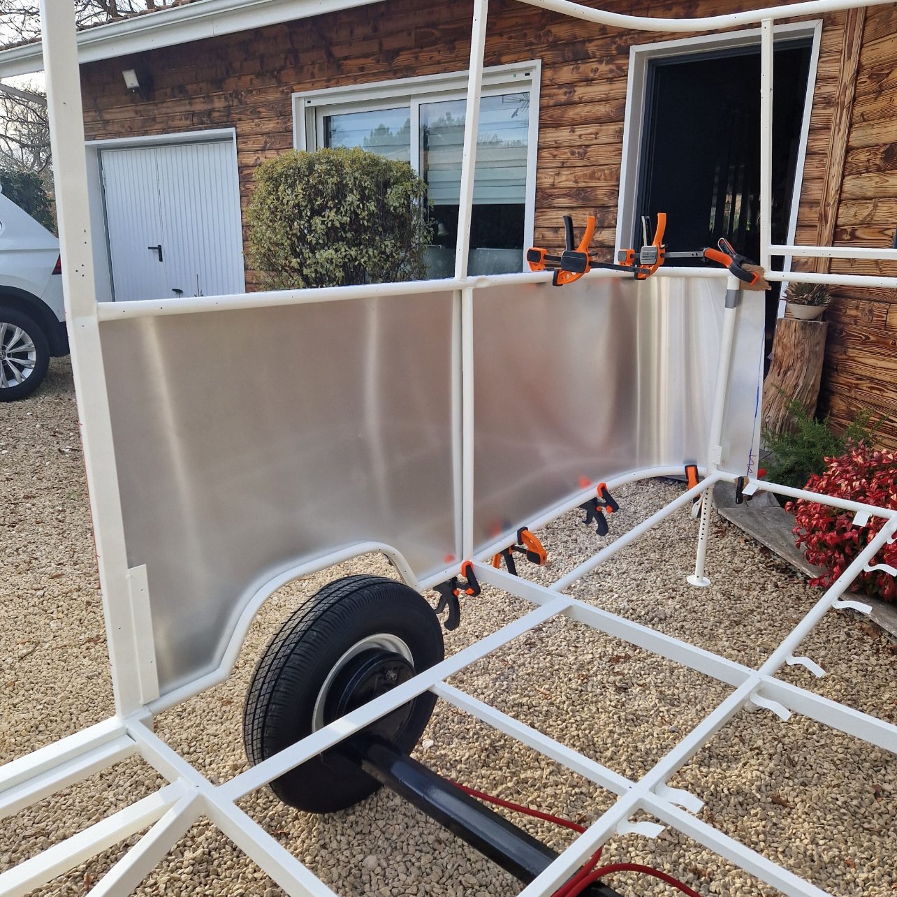

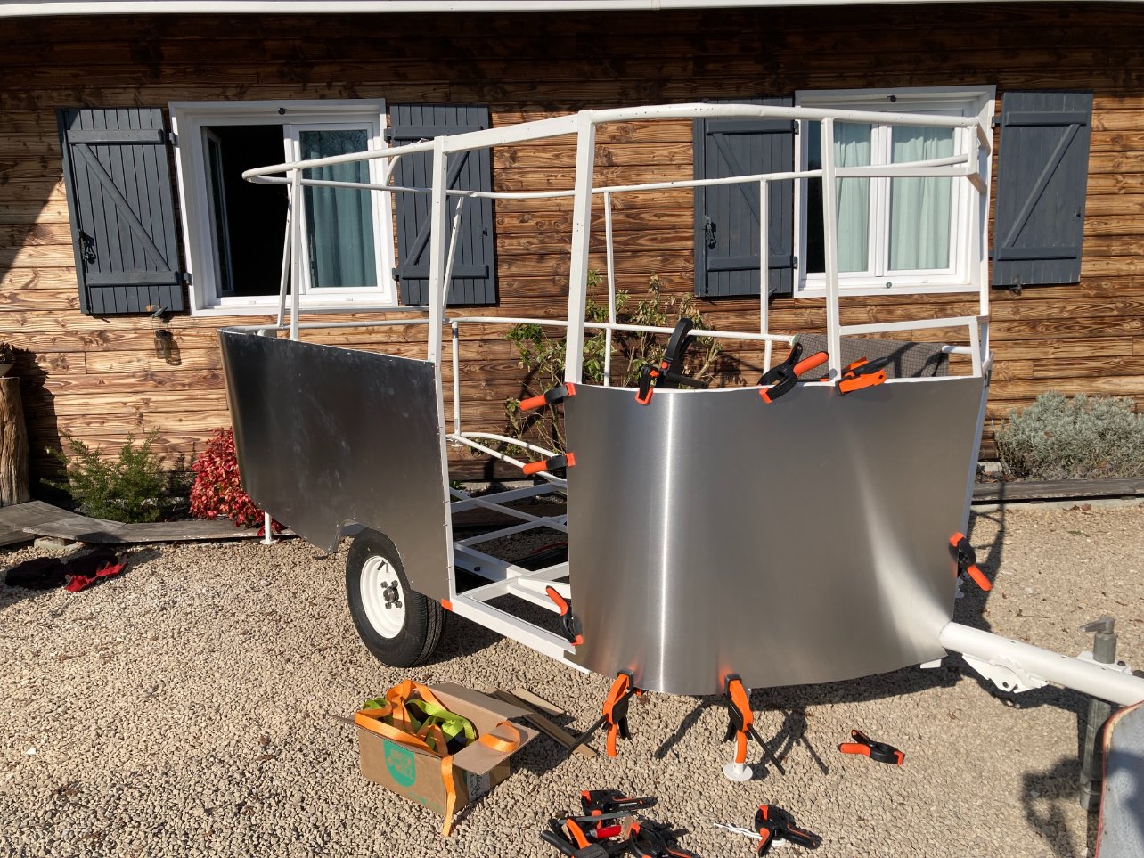

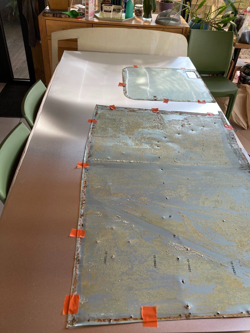

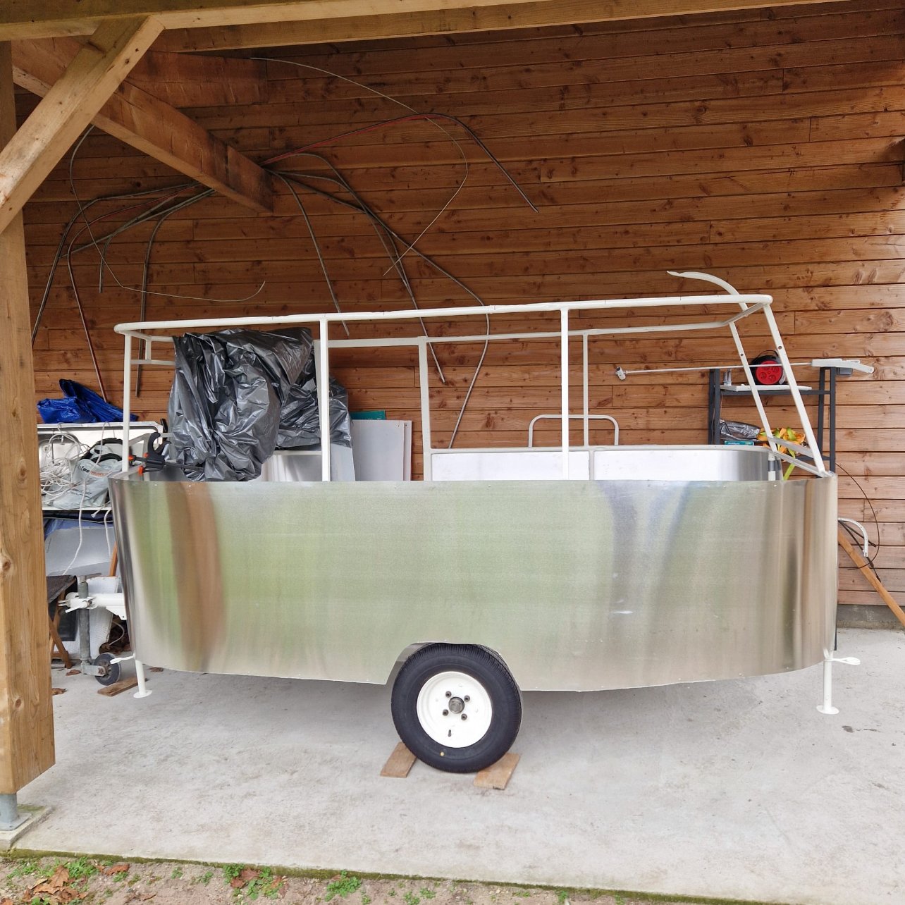

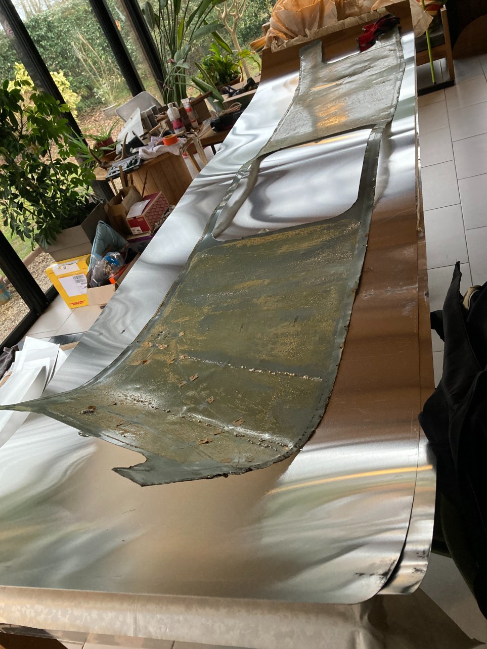

Première tôle presque mise.

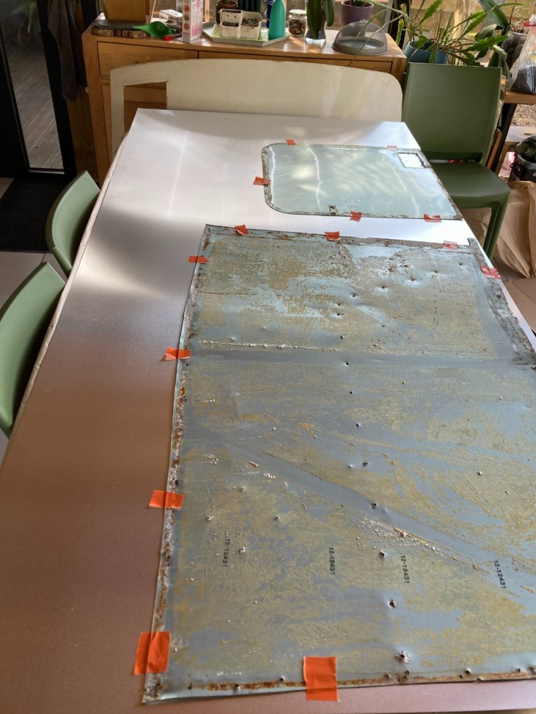

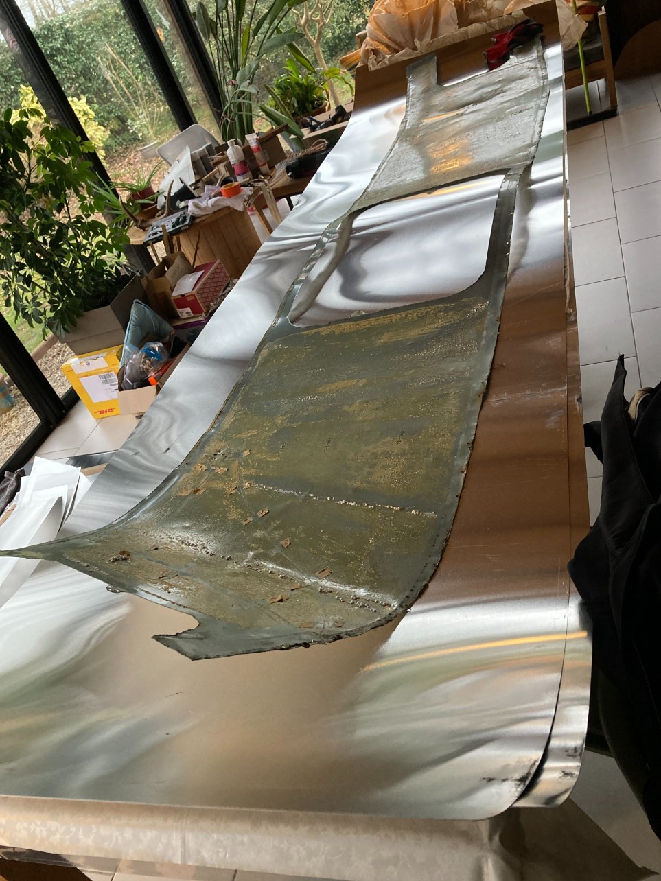

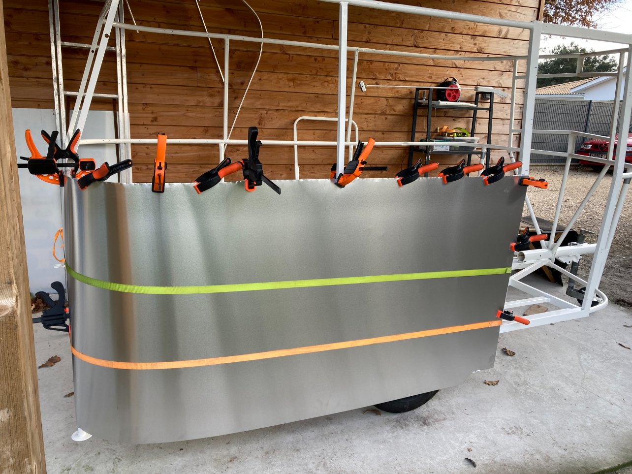

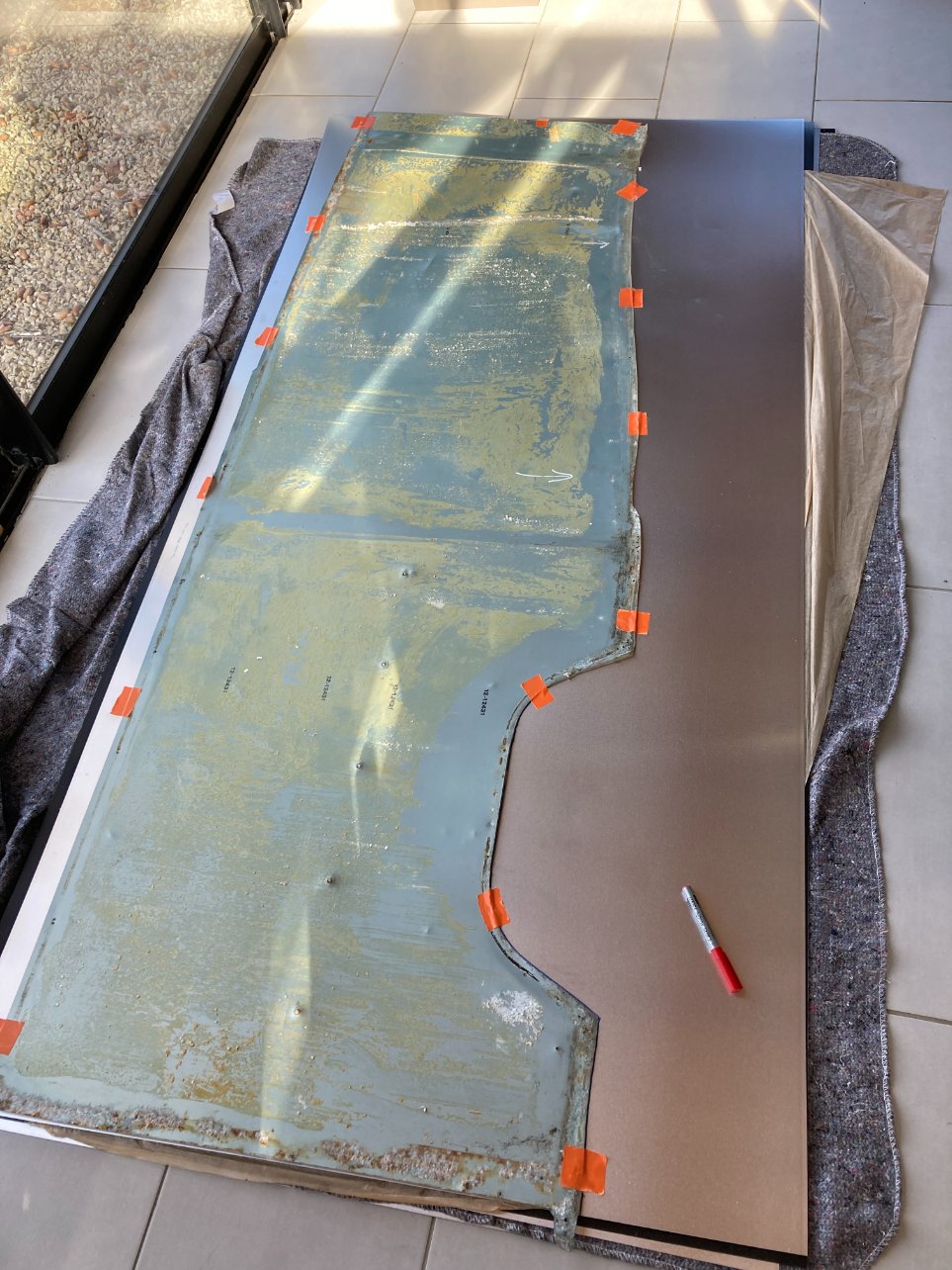

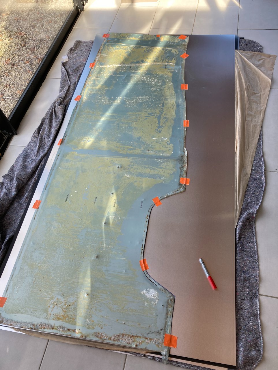

Bon, je préviens ce n'est peut être pas très académique et certains vont hurler mais après deux jours à batailler, voici ce que j'ai fait:

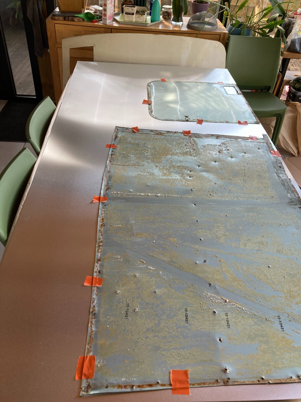

- Tout d'abord samedi j'ai pris la veille tôle comme patron et j'ai dessiné sur l'envers de la nouvelle.
- Positionnement, ah ben oui la structure à bougé de 4mm niveau porte, on réajuste.
- Je coupe le haut, je remets, je réajuste, je redessine, je positionne de nouveau l'ancienne pour vérifier, je sangle pour bien la plaquer... bref je tâtonne.
Idem avec la grignoteuse que je découvre, puis je dompte la bête et hop je reprends du service plein soleil aujourd'hui.
Mais là je bataille surtout à comment garder les trous de la structure visible pour ne pas en refaire 70 de plus...
Autre dilemme, cette tôle n'avait que 8 rivets, pas envie d'en mettre plus... mais il faut que ça tienne, Sika?...
Ben du coup j'ai fait des trous dans la tôle au niveau des trous existants avec un poinçon et pour que le tout tienne bien, j'ai mis les futures vis de rail.
Sauf là où j'ai du meuler des cadavres de vis dans les arrondis, là j'ai mis du sika.
Reste plus que quelques trous à faire en bas et celle ci est finie.
J'enlèverai les vis bien entendu et quand je mettrai les tôles du haut, leurs rivets du bas tiendront le haut de celles du bas vous me suivez?
Premières marques avec la vieille tôle
Premier test, je sangle pour que ça se plaque bien
Fixation en haut OK, le bas à moitié, je laisse la tôle se faire et je termine demain.
Messages : 2762
:amen: Chapeau bas :super:
C'est un bon début !
Ne te casses pas trop la tête pour retrouver les mêmes trous ! Sinon tu n'es pas rendue !
Messages : 12259
lolofay a écrit : lun. 29 janv. 2024 21:29 C'est un bon début !
Ne te casses pas trop la tète pour retrouver les mêmes trous ! Sinon tu n'es pas rendue !
+1, fais plutôt des repères pour ne pas tomber dessus, il me semble que lameuise te l'a déjà conseillé.
Repérer les anciens trous et marquer au feutre sur la structure basse, dessous, ou scotch collé dessous qui dépasse.
Aussi prendre toutes les mesures avec un mètre de couturière :ange: :jesors:

Merci à tous pour vos commentaires que j'entends bien.
Pour les repères des trous, j'ai passé un temps fou à essayer divers techniques: rubans en tissu, papier, scotch et il n'y a que les marques au feutre sur la structure qui m'auront aidé, et faire des pré-trous sur les tôles, je me suis dit que j'étais sure de les voir jusqu'à la fin (après peinture).
Refaire des trous à côté, pour vous c'est facile, moi je galère trop, pour en louper la moitié, riper sur la tôle et me faire mal, je préfère éviter autant que possible.. Je vais déjà avoir ceux des parties ressoudées à faire :taistoi:
Des traces de silicone sur la structure je n'en avais pas vu, la corrosion et la rouille avaient surement pris le dessus ou je n'ai pas fait attention.
Quel type de silicone me conseillez vous?
Merci pour l'idée du support de table, d'ailleurs c'est rigolo car la structure n'a pas de support mais la tôle d'origine avait des trous rebouchés.

Pour faire des trous sur du fer ou autre tôle, il faut un coup de pointeau au préalable pour ne pas que ça ripe.
Messages : 12259
Silicone sika 552 ou 221, silconer que quand tout est prêt, trous etc.

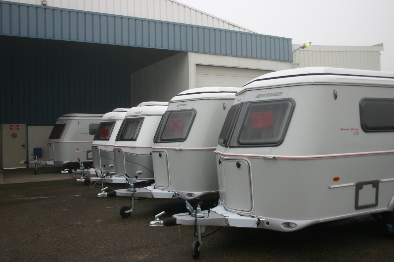

Si je peux me permettre, à l'origine tu as un pare cailloux à l'avant sur ta Puck, moi je n'en mettrais pas, source d'infiltration et de corrosion sur la structure, je dis ça :idea:
Sur notre Troll Fey il n'y en a pas et c'est tant mieux :happy1:
A droite Fey, au fond l'ancien modèle avec pare cailloux

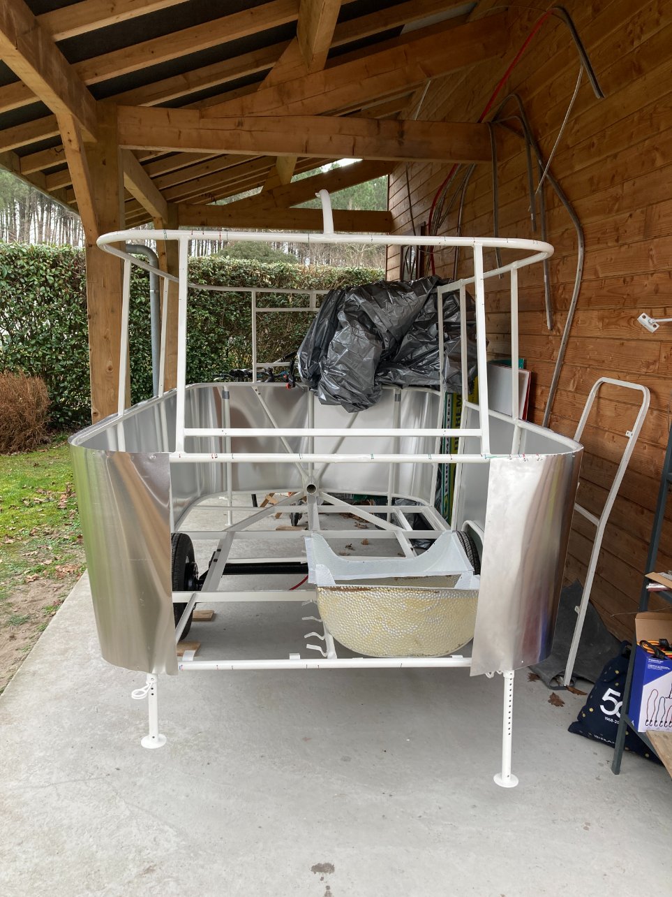

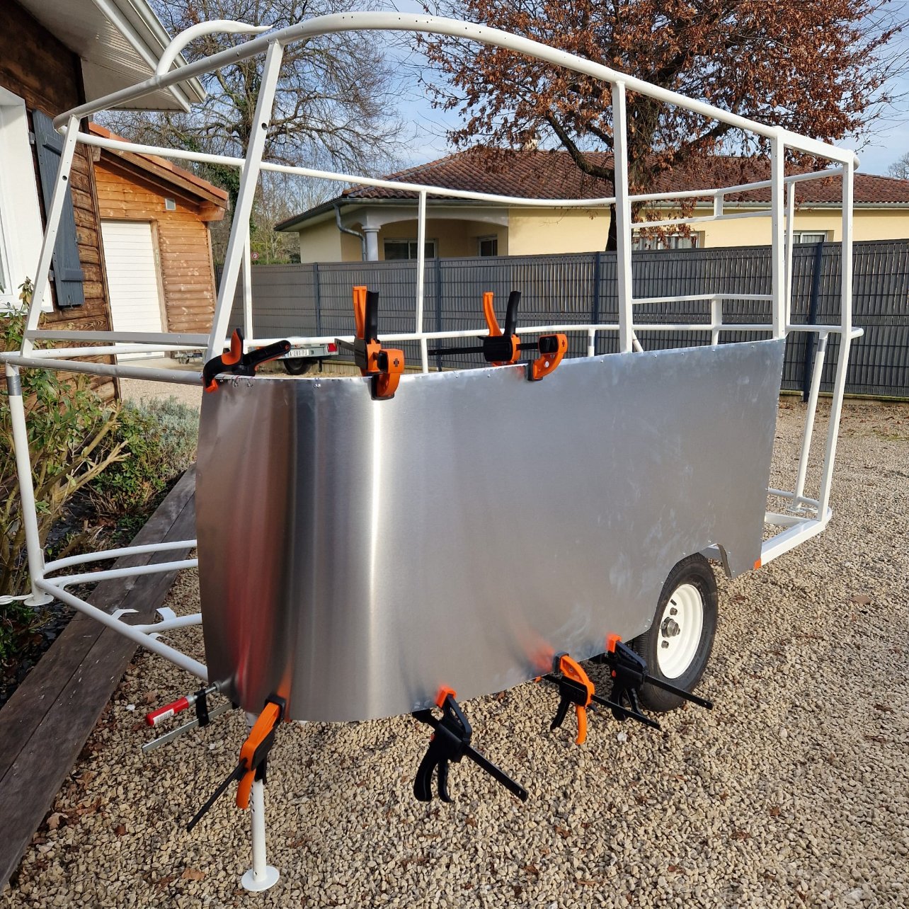

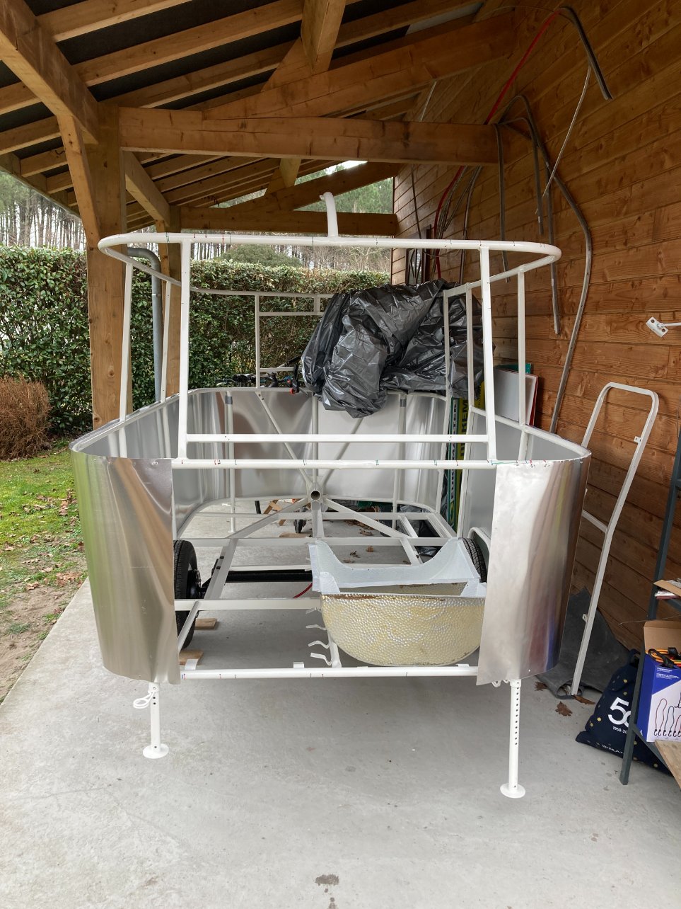

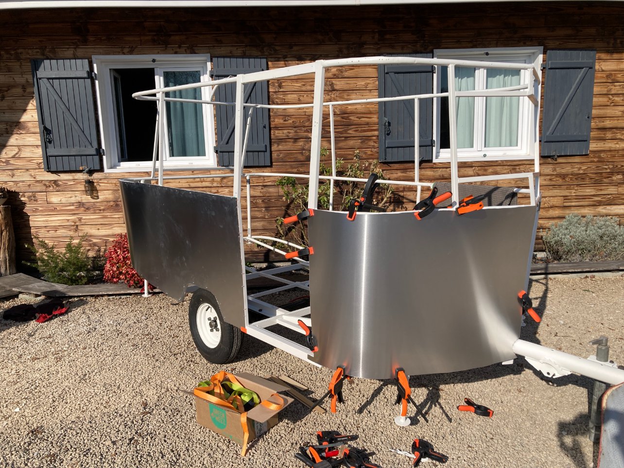

Deuxième tôle presque en place, la grignoteuse est domptée.
Je tire, je tends, je perce... aïe les petits bras.
Pour les autres je vais attendre de l'aide, impossible de fixer les grandes seule.
En plus il faut que je vois comment faire les découpes intérieures (poignée porte, prise...)

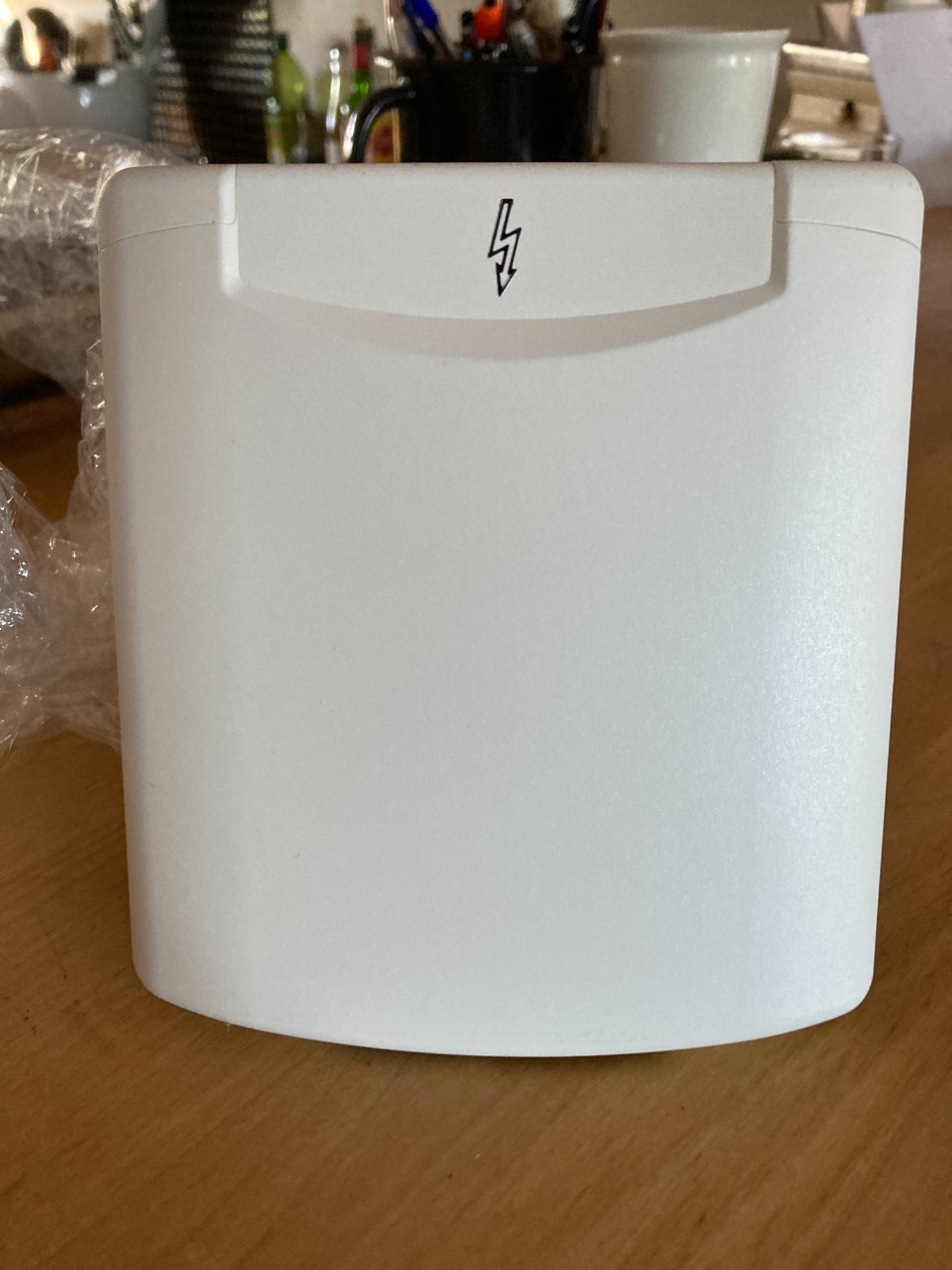

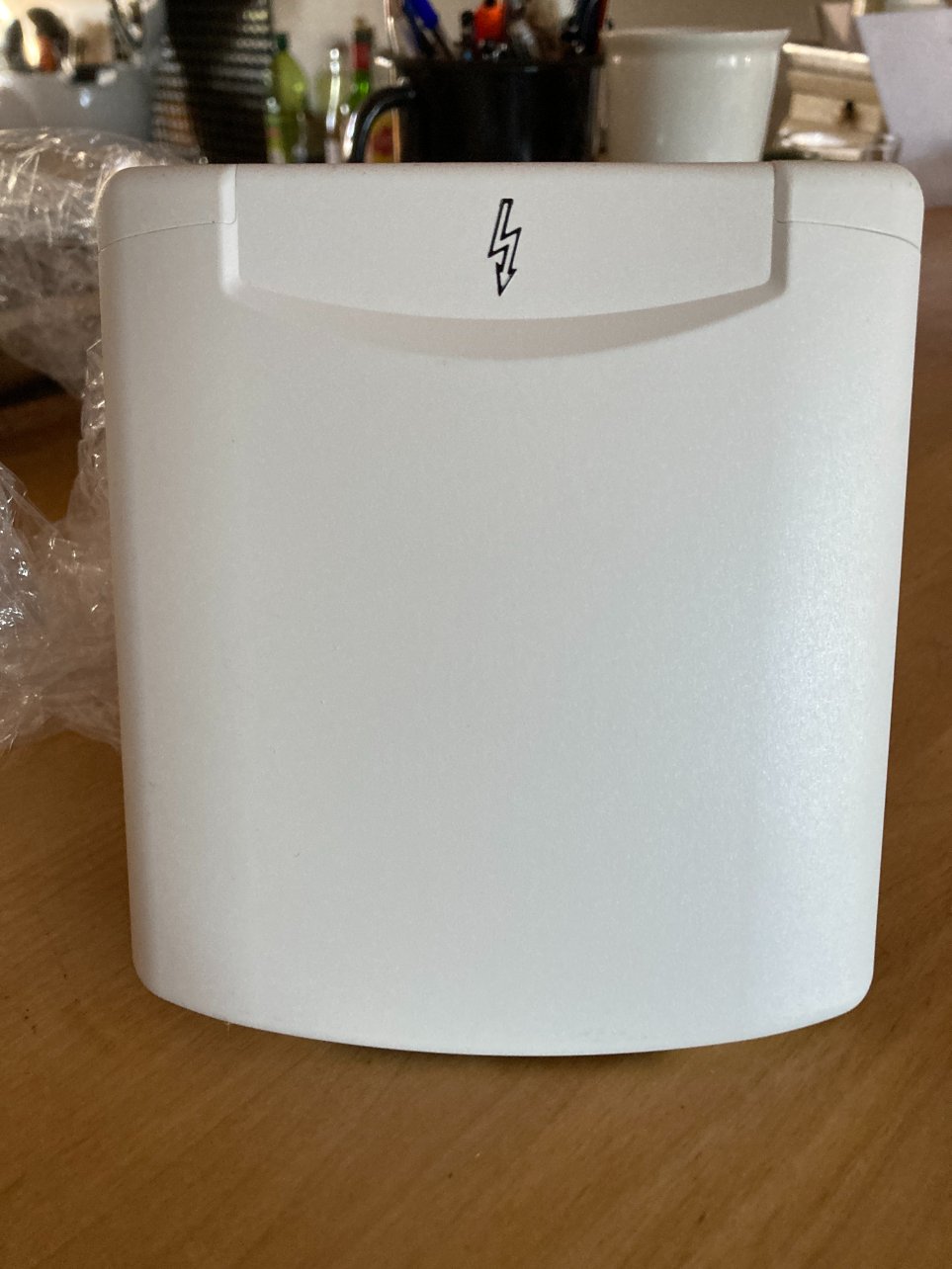

En attendant, livraison de la nouvelle prise extérieure, Sunny passe en mode 2.0 avec ça :ghee:

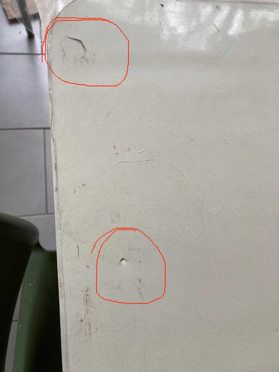

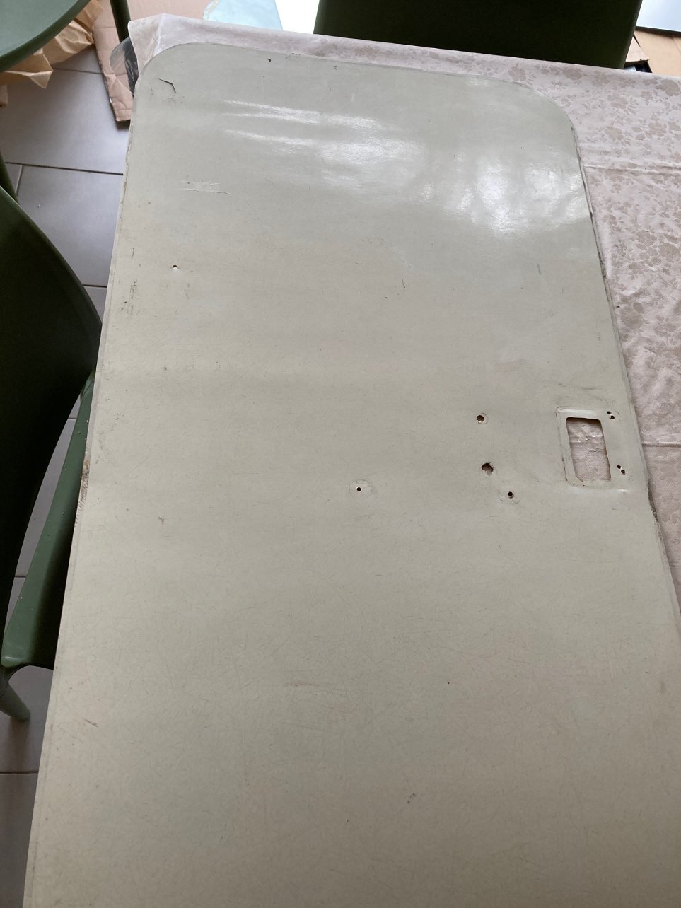

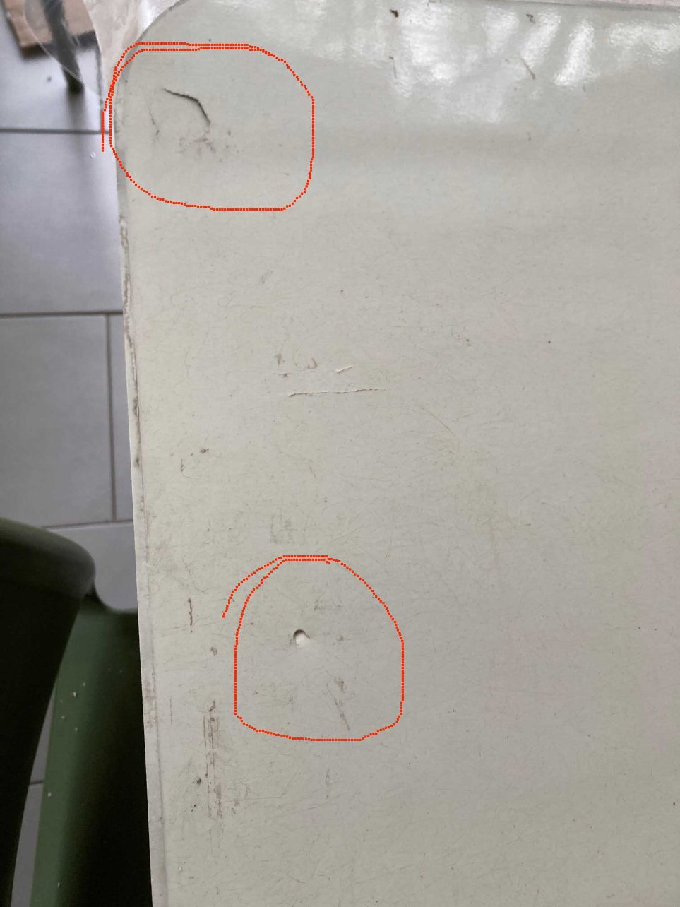

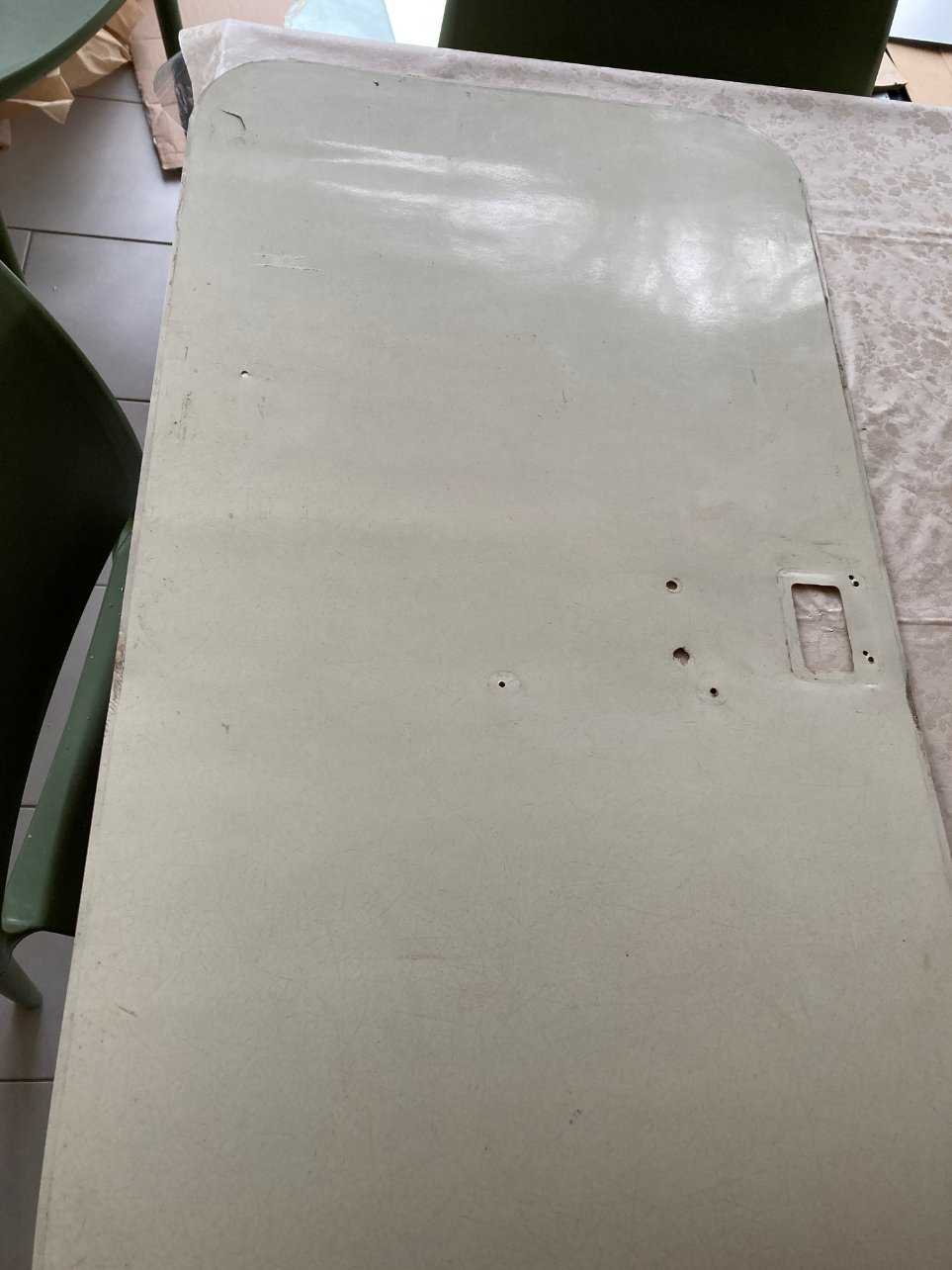

En attendant de reprendre la tôle, je me penche sur l'intérieur de la porte.
En plastique, elle est bien rayée et abimée à deux endroits.
Pour ce qui est des rayures, je pensais la nettoyer en profondeur (cif) et peut-être la peindre? ou revêtement pvc autocollant?
Mais pour les deux parties enfoncées avez-vous une idée autre qu'un bel autocollant pour réparer ça?
Je souhaite si possible conserver cet élément.
Merci pour vos lumières, comme toujours.
En rouge les parties enfoncées:
Messages : 12259
Bonjour Constance

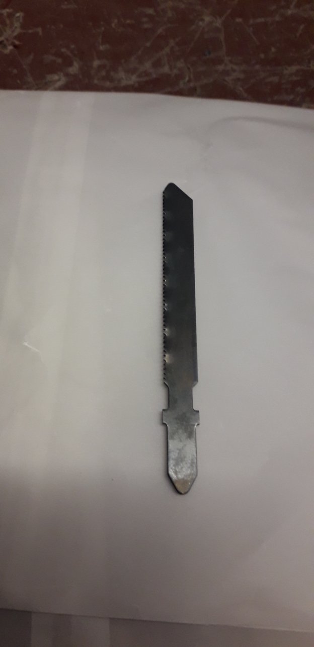

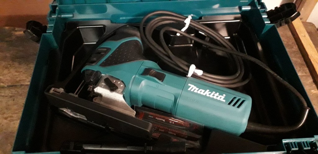

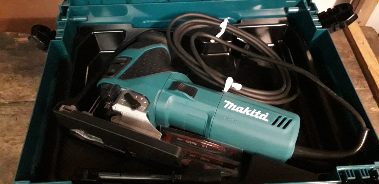

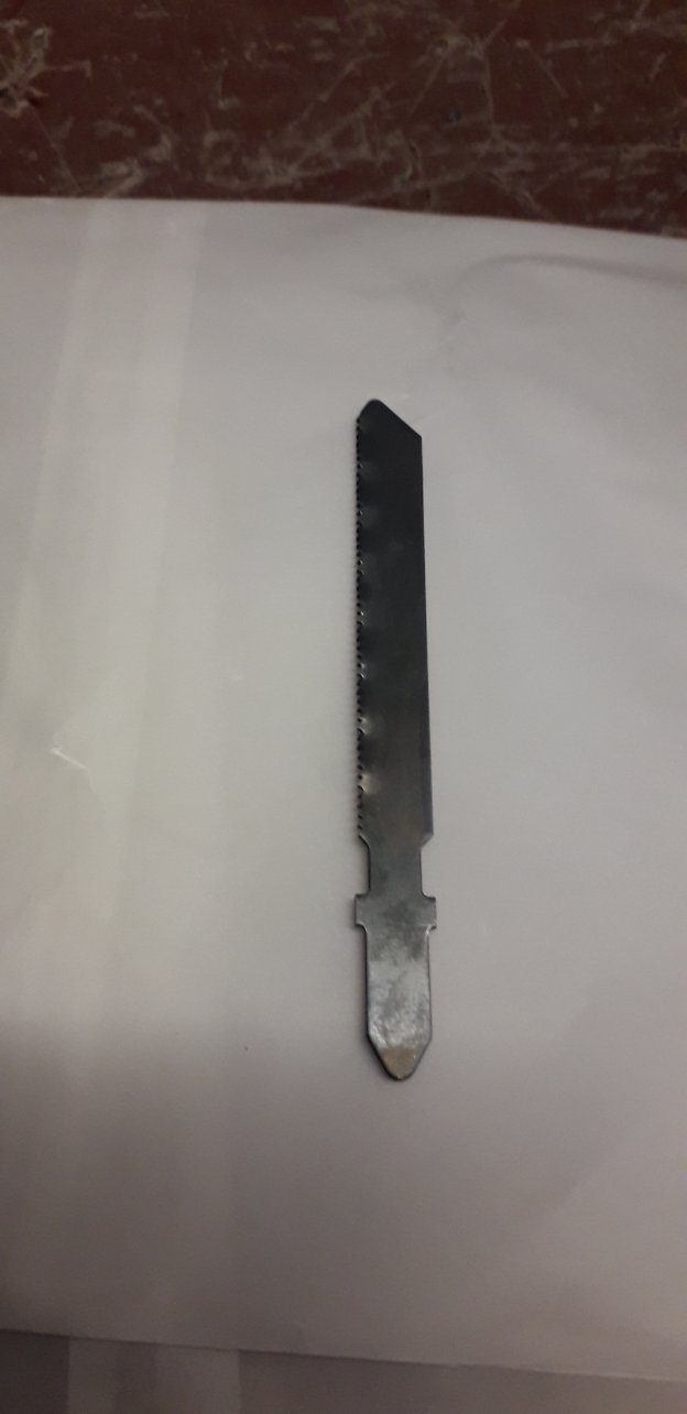

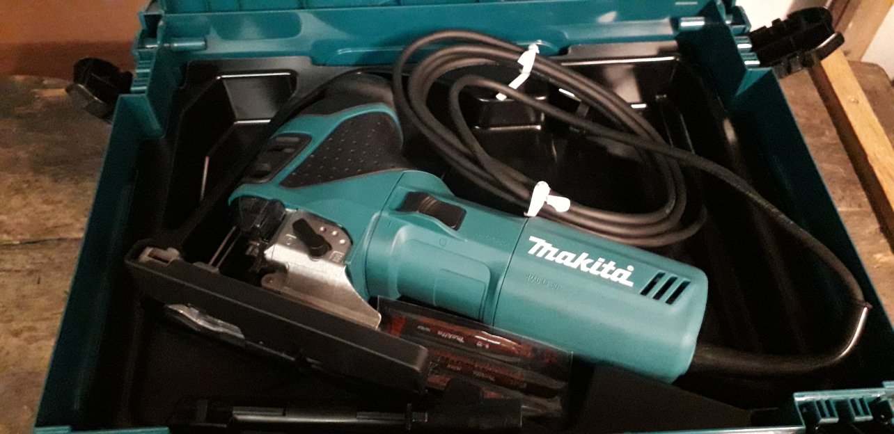

Pour tes découpes sur les tôles, scie sauteuse avec une lame denture fine pour métaux.
Photo à venir, je viens de me payer une nouvelle scie sauteuse, même pas deballee.
Messages : 12259
A la disqueuse tu risques de chauffer la tôle et ça ne va pas le faire dans les arrondis.
Percer un trou plus grand que le diamètre de ta lame à l'intérieur de la découpe, un coup de poinçon au préalable pour ne pas que ça ripe.
Et au boulot....

eribabinbin a écrit : jeu. 1 févr. 2024 12:08 Bonjour Constance
Ah nickel merci!
Je viens d'acheter des lames toutes neuves pour la mienne!
Papa noël m'a amené une Ryobi l'année dernière, sur bois nickel je vais donc tester la bête sur le métal.
La makita ça doit envoyer du lourd!

Est-ce que tu vas laisser la tôle "brut de coffrage" je veux dire non peinte mais vernie? elle serait :loving:
Style AIRSTREAM
Sunnypuckette
Messages : 877
prénom : Constance
Localisation : Landes
eribabinbin a écrit : jeu. 1 févr. 2024 12:35 Est-ce que tu vas laisser la tôle "brut de coffrage" je veux dire non peinte mais vernie? elle serait :loving:
Style AIRSTREAM
Le style Airstream je le laisse aux pros qui posent des tôles comme des dieux, bien lisse et tout...
A ce rythme là je vais pouvoir la peindre imitation camouflage pour ne pas voir les défauts..
Elle sera peinte bicolore, mais je n’en dis pas plus 🤭

Sinon, pour tes ouvertures de fenêtres, tu poses ta tôle sur une planche et tu perces à la scie cloche qui va bien : il reste plus que les lignes droites à couper. Fait glisser ta scie sauteuse le long d'un tasseau pour les lignes droites et pose ta coupe entre deux planches pour éviter de coincer la lame entre les tôles qui vont bouger.
Pour ta porte, sans assurance, peut être un peu de colle sur les cassures et tu mets sous serre-joints entre deux cales enduites de cire (pour ne pas coller les cales sur le plastique).

lamenuis a écrit : jeu. 1 févr. 2024 23:14 Sinon, pour tes ouvertures de fenêtres, tu poses ta tôle sur une planche et tu perces à la scie cloche qui va bien : il reste plus que les lignes droites à couper. Fait glisser ta scie sauteuse le long d'un tasseau pour les lignes droites et pose ta coupe entre deux planches pour éviter de coincer la lame entre les tôles qui vont bouger.
Top merci!
J'espère pouvoir tester ces conseils dimanche!
Le mauvais temps est arrivé, plus de tôle.
Merci pour la porte, je pense la réparer et la recouvrir car les rayures sont trop incrustées.
Peinture ou vinyle, je réfléchis encore.

Surtout pas de vinyle autocollant, avec la chaleur, il se décolle, fissure, bulle, ... et en plus, c'est une vrai sal...erie à retirer. Et puis, ce serait dommage de faire ça vu le niveau de ta restauration. Au pire, tu prends un panneau de CP de 5mm pour le remplacer ou autre chose : si tu as des fabricants d'enseignes par chez toi, ils ont des matériaux légers et fins pour rester dehors.

lamenuis a écrit : ven. 2 févr. 2024 09:32 Surtout pas de vinyle autocollant, avec la chaleur, il se décolle, fissure, bulle, ... et en plus, c'est une vrai sal...erie à retirer. Et puis, ce serait dommage de faire ça vu le niveau de ta restauration. Au pire, tu prends un panneau de CP de 5mm pour le remplacer ou autre chose : si tu as des fabricants d'enseignes par chez toi, ils ont des matériaux légers et fins pour rester dehors.
Ah oui c'est vrai qu'à voir le film sur mes meubles tous décollés tu as raison, ça va cloquer!

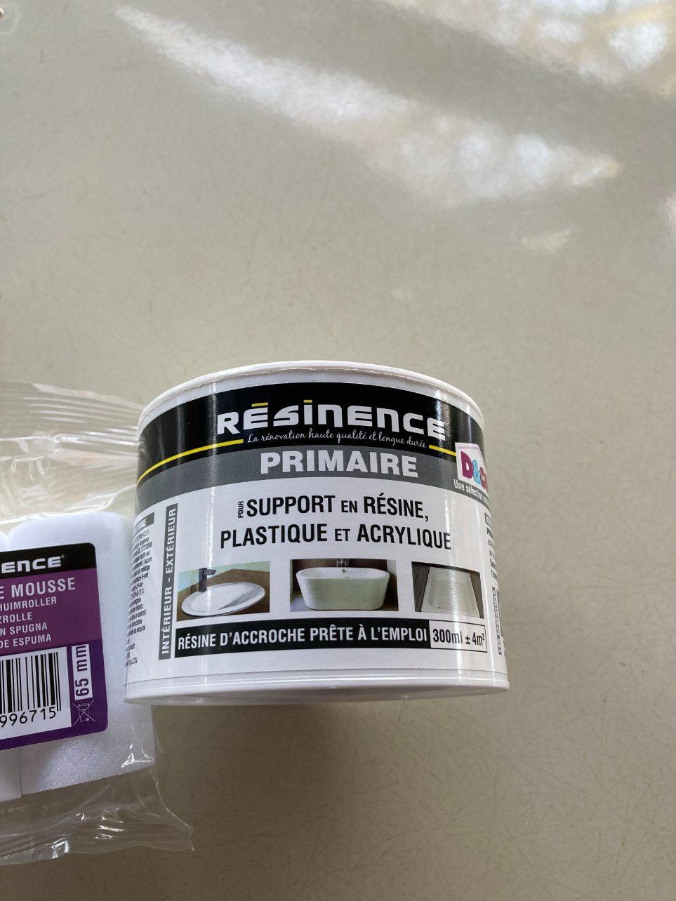

J'avais pensé au CP au début comme sur les modèles avec porte carré mais ce PVC fait moins de 2mm donc en mettant un CP de 5mm ça risque de gêner lors de la pose du profil alu non?
J'aimerai assez faire un test peinture et si c'est pas réussi je le refais?
Faut juste que je trouve une peinture qui a une bonne accroche sur le PVC.
Dernière option, le recouvrir de simili?
lamenuis
Messages : 520
prénom : Yann
Message non lu par lamenuis »
Il existe du CP 3 mm en peuplier qui devrait convenir.
Pour ta peinture, cherche une primaire d'accrochage à passer avant ta peinture définitive : c'est une "peinture" avec beaucoup de résine dedans qui croche sur à peu près n'importe quoi. Il y en a différentes sortes, il y en a même pour peindre des meubles cirés. Tu demandes en GSB et tu fais un essai au dos de ta plaque.
lamenuis
Sunnypuckette
Messages : 877
prénom : Constance
lamenuis a écrit : ven. 2 févr. 2024 09:56 Il existe du CP 3 mm en peuplier qui devrait convenir.
Nickel, mille merci! :amen:
Donc pour cette porte:
Soit: réparation des deux accros, test peinture
Soit: CP en 3mm
... à méditer mais ça avance bien.
Cool
Messages : 21483
Il existe aussi des panneaux en Isorel laqués blanc d'un coté en ép 2.5 ou 3 mm de ce genre :
https://www.tosize.fr/panneau-laque?utm ... 2mEALw_wcB
Voir sur le Net il y en a de nombreux !!
https://www.google.com/search?client=fi ... orel+blanc
Sunnypuckette
Messages : 877
prénom : Constance
Merci Jean-Pierre pour cette info, je ne connaissais pas du tout ce produit!

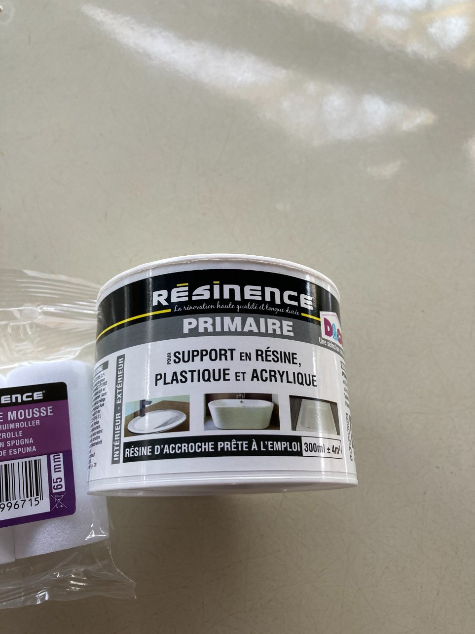

Petit tour en magasin Brico, suite aux conseils de Yann, j'ai trouvé cette primaire d'accroche, conseillé par un "vrai" vendeur.
Je me suis donc lancée sur cette option car j'aurai besoin de ce produit pour un autre projet.
La porte sera donc peinte, j'hésite encore sur la couleur mais il faut d'abord réparer les impacts.
Et comme je suis tombée sur un bon vendeur, il m'a conseillé cette sous-couche pour la carrosserie.
J'ai déjà peint de l'alu mais c'est la première fois que ce sera sur du brut.
Vous l'avez déjà utilisée? ça m'a l'air très bien.

Oui, la sous couche alu existe chez toutes les grandes marques, elles se valent toutes et évitent le cloquage lié a la corrosion. Il faut baser ton choix sur la facilité de mise en œuvre (pistolet ou rouleau, température optimum, ...) et le prix.

1/ tu dis vouloir supprimer le 12v, et en parallèle d'installation solaire ;) Je te conseillerai de garder le 12v si tu veux du solaire, perso je suis très rarement branché en 220V même si j'en ai la possibilité. Et dans ce cas avoir des lumières, prises USB, etc ... en 12v c'est le pied.
2/ le joint sur la poignée c'est la merde car la gorge est trop petite surtout dans les virages. Pour les rails ça va beaucoup mieux !!
3/ sur la mienne les tôles ne sont pas collées, et je ne suis pas persuadé que ce soit utile surtout que tu vas te compliquer la pose.
4/ pour les découpes dans la tôle, j'ai utilisé une grignoteuse ... malheureusement elle à fini sa vie ! A la scie sauteuse c'est hyper délicat, vu la faible épaisseur.
5/ pare-pierres j'en mettrai pour protéger des projections de la route ...
6/ pour ta porte je changerai en mettant un CP !
7/ rail extérieur pour mettre la table complétement inutile ... une table de camping est bien plus pratique ;)
Bon, je crois que j'ai fait le tour ... bon courage et n'hésite pas si tu as besoin.

vince41 a écrit : lun. 5 févr. 2024 00:05 Salut Constance,
Un petit moment que je ne suis pas passé ... occupé par ailleurs ;)
Salut Vincent, c'est vrai que ça fait petit moment, j'espère que tout va bien.
Dis donc ça avance plutôt bien ... long à tout lire aussi !!!
Désolée, je suis bavarde...
Quelques points qui ont attiré mon attention :
1/ tu dis vouloir supprimer le 12v, et en parallèle d'installation solaire ;) Je te conseillerai de garder le 12v si tu veux du solaire, perso je suis très rarement branché en 220V, même si j'en ai la possibilité. Et dans ce cas avoir des lumières, prises USB, etc ... en 12v c'est le pied.
> Je ne compte pas mettre de panneau fixe sur les caravanes, je pensais plus à une solution nomade pour les caravanes, ou même un dépannage maison avec panneaux pliants, mais là j'arrive pas à me projeter donc, on verra plus tard. Merci car je n'avais pas la notion du 12V/solaire, l'élec et moi...
C'est vrai que les lignes droites c'est plus facile ;-)
3/ sur la mienne les tôles ne sont pas collées, et je ne suis pas persuadé que ce soit utile surtout que tu vas te compliquer la pose. ok
4/ pour les découpes dans la tôle j'ai utilisé une grignoteuse ... malheureusement elle à fini sa vie ! A la scie sauteuse c'est hyper délicat, vu la faible épaisseur. Pour le moment j'ai tout fait à la grignoteuse et contente de l'avoir domptée, faut qu'elle vive longtemps car elle est à mon père. Mais sur la partie basse il y a peu de coupes, on verra pour le reste si toujours aussi efficace. La scie sauteuse est prête à intervenir.
5/ pare-pierres j'en mettrai pour protéger des projections de la route ... Je le remets pour ça et pour le look mais je suis d'accord que c'est une source de problèmes, on peut résoudre ça en mettant une bande de sika au niveau joint blanc/rivets?
6/ pour ta porte je changerais en mettant un CP ! j'ai acheté la résine, je teste dès que je me décide sur la couleur, si pas probant, on verra pour du CP
7/ rail extérieur pour mettre la table complétement inutile ... une table de camping est bien plus pratique ;) je ne pense pas en avoir l'utilité non plus mais c'était très judicieux d'y penser à ce stade!
Bon je crois que j'ai fait le tour ... bon courage et n'hésites pas si tu as besoin.

Et malheureusement, hier froid, pluie, mon salon est un atelier géant de "tôlière", la caravane risque de vivre chez nous encore un peu :(
Week-end prochain c'est pire, ça va pas avancer très vite..

Week-end froid, pluvieux, semaine moyenne, pas d'avancée spectaculaire donc.

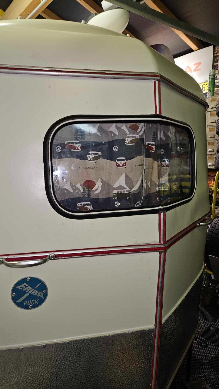

J'ai fait un petit séjour dans mon atelier de couture pour faire des rideaux occultants pour Lionel contre service rendu.
Extérieur motif VW assorti aux couleurs de son combi et de sa Puck de 64.
Doublure tissu occultant pour faire de gros dodo, cousus sous forme de panneaux réversibles, il est en train de finir de coudre les crochets.
Un rendu original, des couleurs assorties à l'ensemble et un look VW parfait.
Et c'est Greta, ma machine à coudre vintage qui s'est occupé des coutures!
Il me tarde de voir le résultat final dedans/dehors.
Du côté de Sunny, j'ai reçu mon nouvel amortisseur de timon, le mien qui n'était pas d'origine (amortisseur de Cox filetage ressoudé) pissait l'huile...
On m'avait dit que c'était introuvable mais avec le numéro du timon aucun soucis. Par contre entre 150 et 200€ en France ça pique... heureusement trouvé à 70€ en Allemagne, j'en ai profité pour acheter aussi le soufflet d'origine.
Normalement aujourd'hui je dois recevoir de nouveaux feux... caprice de gamine, j'ai craqué sur une forme plus ronde et avec cerclage chromé, les feux d'origines ne me plaisaient pas trop, j'espère que les nouveaux lui donneront un côté plus vintage.
Et sinon, hier, la team couture était à l'œuvre (copine couturière bricoleuse) à deux c'est indispensable pour les grandes tôles et c'est surtout plus rigolo. J'ai suivi des conseils sur ce forum que je voulais éviter au début, à savoir refaire des trous pour les rivets mais c'est clairement plus facile que de retrouver les anciens...
Bref, Sunny à le bas presque terminé, manque plus que le fond de la culotte.
J'attends que les tôles soient détendues et à bonne température pour couper le reste et j'espère qu'avec l'aide de mon amie elle sera rhabillée la semaine prochaine, j'en ai un peu marre des tôles dans la salle à manger :gene:
