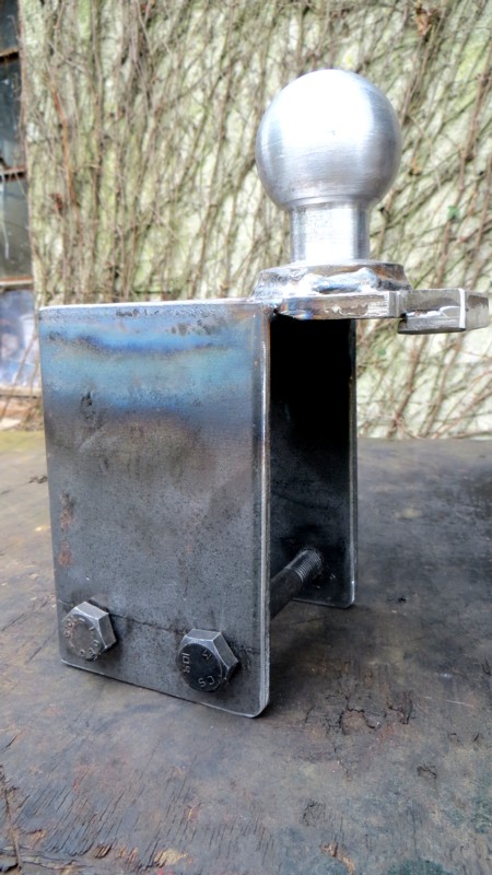

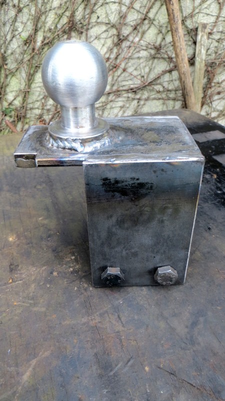

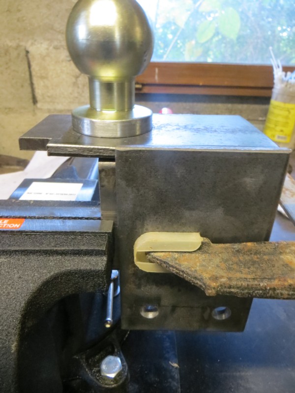

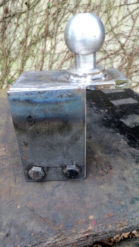

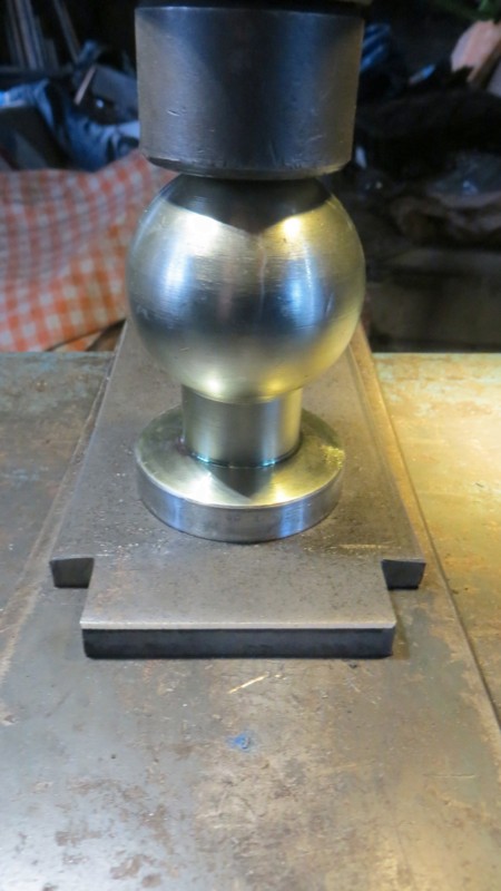

Préparation d'un support vélo sur timon carré de Super Puck.
Pose de la boule de 50 mm à queue de 22, coupée à longueur, sur platine supérieure épaisseur 8 mm. Elle sera soudée, mais avant emmanchée à la presse, pression 6 tonnes.
De derrière avec chanfreins pour soudure pénétrante
Montage à blanc sur étau tout neuf !! avec un tube carré de 80 comme gabarit.
Avant chanfreinage et soudure.

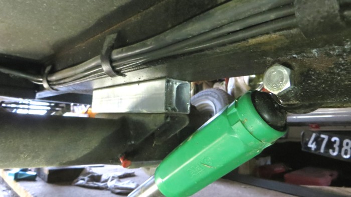

fred72 a écrit :bonsoir
cool le panier
pour la rehausse je compte faire pareil, tu pourras m'expliquer comment tu lèves la puck?
tu changes les jantes ensuite?
bonne soirée
fred
J'avais zapé ton post !!! :ange:
Vu le poids d'une Puck pas de soucis avec les vérins stab.
Je le fais avec ma Familia sans soucis depuis des années pour l'hivernage; lever la roue jockey au max, tête de lapin presque au sol, descendre les vérins AR avec éventuellement des cales sous les patins, relever l'avant avec la roue jockey, p'tet en plusieurs fois avec l'aide des vérins stab AV, jusqu'à ce que les roues décollent.
Pour déconnecter l'essieu du châssis mettre deux crics sous l'essieu, ôter les boulons et descendre gentiment l'essieu suffisamment pour y placer les entretoises, voir à desserrer la fixation AV du timon, et éventuellement caler, remettre de la boulonnerie neuve + longue (8.8 ou 10.9) et bloquer le tout. Manœuvre inverse pour reposer la belle sur ses roues.
Perso sur ma Familia pas de changement de jante mais une taille de pneu supérieure, 165.80R13 au lieu de 155.80R13

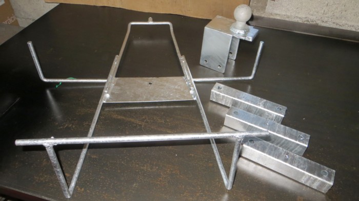

Voilà le support vélo fini, prêt pour la galva, acier ép 8 mm, selon les plans du proprio !!

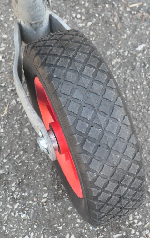

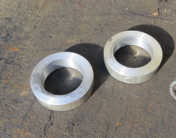

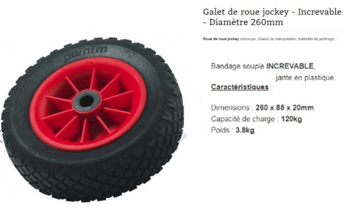

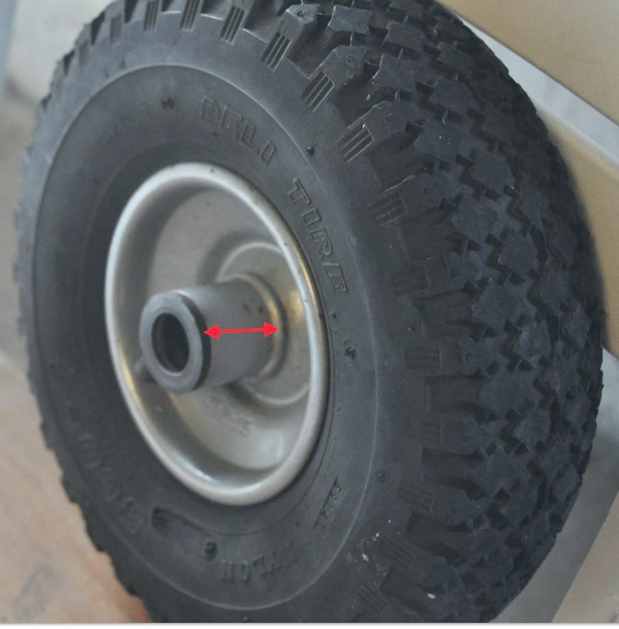

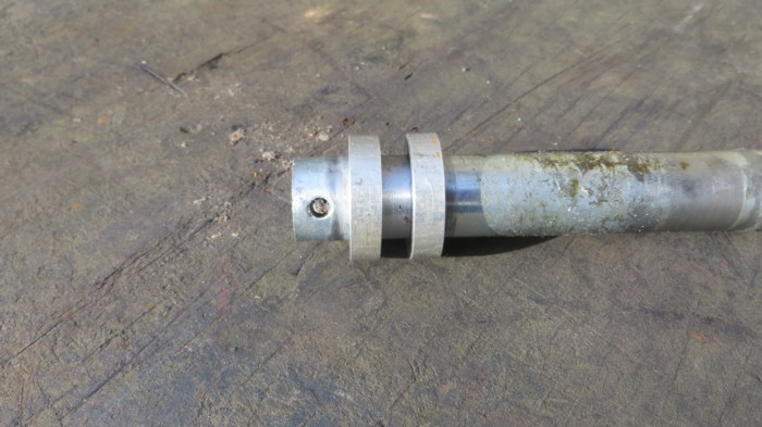

Petite modification d'une roue jockey pour un forumeux
Confection de deux bagues en alu de largeur 7 mm

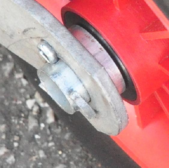

Sur les : eriba : millésime 1995 Hymer a eu l’idée de rajouter un sabot sous le timon pour protéger le frein à main en cas de décrochage.
La roue vient au contact du sabot et dégonfle le pneu..... dans le meilleur des cas. Pour y remédier montage d'une roue pleine de même largeur sauf que le moyeu est plus court de 14 mm.
Roue remplacement.JPG (43.47 Kio) Vu 30532 fois
L'ancienne
Roue gonflée.jpg (91.29 Kio) Vu 30532 fois
Installation des deux entretoises pour combler la largeur entre les 2 cotés de la fourche
Montage des bagues.JPG (38.73 Kio) Vu 30532 fois
roue installée.jpg (110.85 Kio) Vu 30532 fois

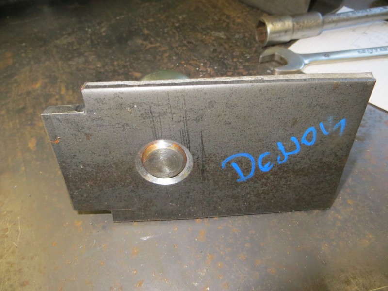

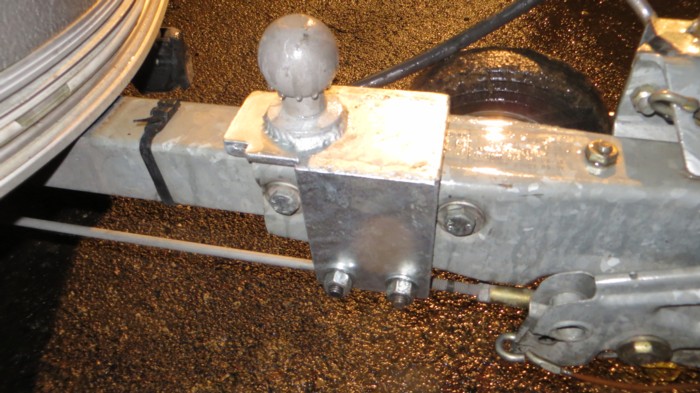

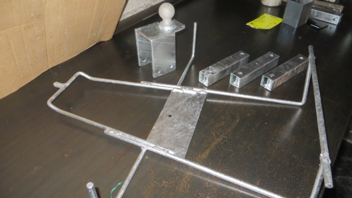

Ayé, les pièces sont reviendues de la galva à chaud !!!
C'est bô quand c'est neuf...
Reste à repercer les trous, ébavurer et toiler les axes des pivots, pour ôter la surépaisseur de galva.

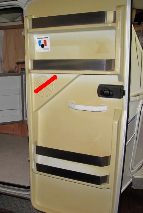

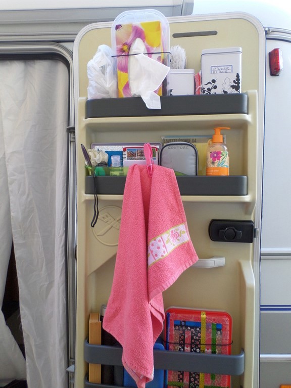

Ma Puckinette a, depuis hier, de magnifiques ridelles de porte made in Landeriba. Modernes et seyantes, elles ont une espérance de vie très supérieure aux ridelles en plastique d'origine. Un grand merci JP !
En droit maritime, quand un cachalot vient de tribord, il est prioritaire ; quand il vient de bâbord...aussi.
En rentrant au port, le vert est à tribord, le rouge est à bâbord, le verre de rouge est à ras-bord.
kiki44
Messages : 289
Enregistré le : mar. 26 mai 2009 17:39
prénom : christian
Localisation : 44
Re: Landeriba dans ses œuvres
Message non lu par kiki44 »
domyann a écrit :Ma Puckinette a, depuis hier, de magnifiques ridelles de porte made in Landeriba. Modernes et seyantes, elles ont une espérance de vie très supérieure aux ridelles en plastique d'origine. Un grand merci JP !
Moi je trouve que cela fait plutôt moderne :mdr1: , et en plus c'est du solide :hurt1: car moi aussi je fais partie des heureux que Mr Landeriba m'a fait. Bon Dimanche
:merci: :merci: :merci:
Je vois que tu as une poignée de tirage pour fermer la porte, à utiliser impérativement, et surtout pas la poignée de la serrure qui est en zamak chromé et qui casse relativement bien, :faché: pour ceux qui en sont équipés, il me semble même l'avoir lu dans la notice.
Bien sûr ne pas utiliser les "ridelles" pour fermer la porte, quoique celles en alu résisteront, mais p'tet pô les rivets. :mdr3: :mdr1:
Les rivets sont dans le même métal, donc c'est le plastique de la porte qui cassera...Mais avant d'en arriver là, je vais bien écouter tes conseils et utiliser la poignée de tirage. J'ai déjà testé une ridelle qui est partie (en deux parties) à la déchetterie.

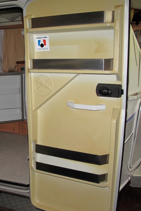

domyann a écrit : Les rivets sont dans le même métal, donc c'est le plastique de la porte qui cassera...Mais avant d'en arriver là, je vais bien écouter tes conseils et utiliser la poignée de tirage. J'ai déjà testé une ridelle qui est partie (en deux parties) à la déchetterie.
;-) Quand tu te trouves dans la caravane, tout réflexe pour fermer la porte est de tirer sur l'arceau le plus à porter de ta main...Raison pour laquelle, ça pête un jour ou l'autre. La fameuse poignée de tirage hyper mal plaçée (à roire que le concepteur n'est jamais monté dans une caravane :happy1: ) t'oblige à te pencher et te casser en deux pour essayer de l'attraper car trop basse/trop loin!!!...Sa seule utilité et le tirage de la porte quand tu es à l'extérieur. Il est évident que quand tu le sais, tu évites de pêter l'arceau, mais le pékin lambda, lui, il va faire la connerie. Raison pour laquelle je vais déplacer la poignée de tirage, trouver une bonne "attache" et la mettre, ici en rouge :
L'autre solution et de solidifier fortement la fixation de ton arceau métal situé immédiatement au-dessus de cette poignée, car c'est delui-ci qui sert de poignée quoi que l'on en dise :(
Messages : 1007
Confirmation la poignée de porte est mal placée ou plutôt pas assez large. Effectivement on attrape naturellement la façade d'étagère pour fermer la porte surtout s'il y a a un rideau moustiquaire qui cache la ridicule poignée. Du coup sur la mienne j'ai deux couleurs de façade car je cite Moonarise:" Il est évident que quand tu le sais, tu évites de pêter l'arceau, mais le pékin lambda, lui, il va faire la connerie." L'ancien proprio a donc" fait la connerie" en m'expliquant à la vente d'y faire attention car ça coûte une blinde pour un morceau de plastique. J'ai trouvé une solution comme une autre, remplir l'étagère de manière à ne pas être tenter d'y glisser une main.

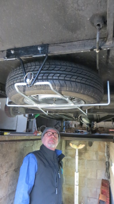

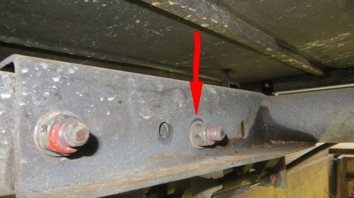

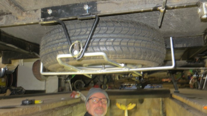

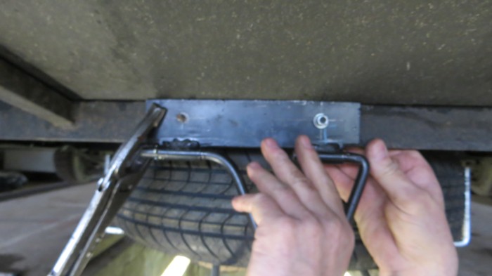

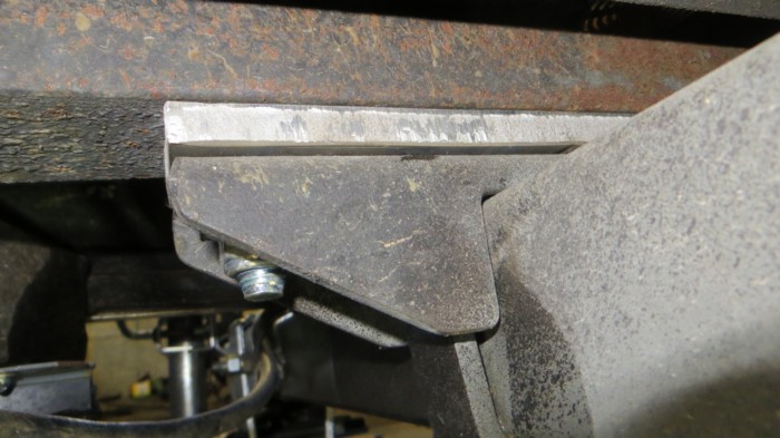

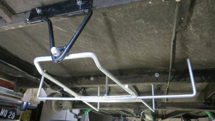

Pose du panier de roue de secours sous la superPuck
Jean Paul dans ses œuvres!!
Tout est tombé au poil, les cotes étaient bonnes
Au tour de la réhausse droite gauche, 40 mm
Puis de la cale du timon, 10 mm
Toute la visserie en 10.9 et écrous frein
Et l'on voit la différence d'inclinaison de la base du timon coté essieu
Et le support vélo sur le timon
Tout ça monté dans une petite après midi... :super:

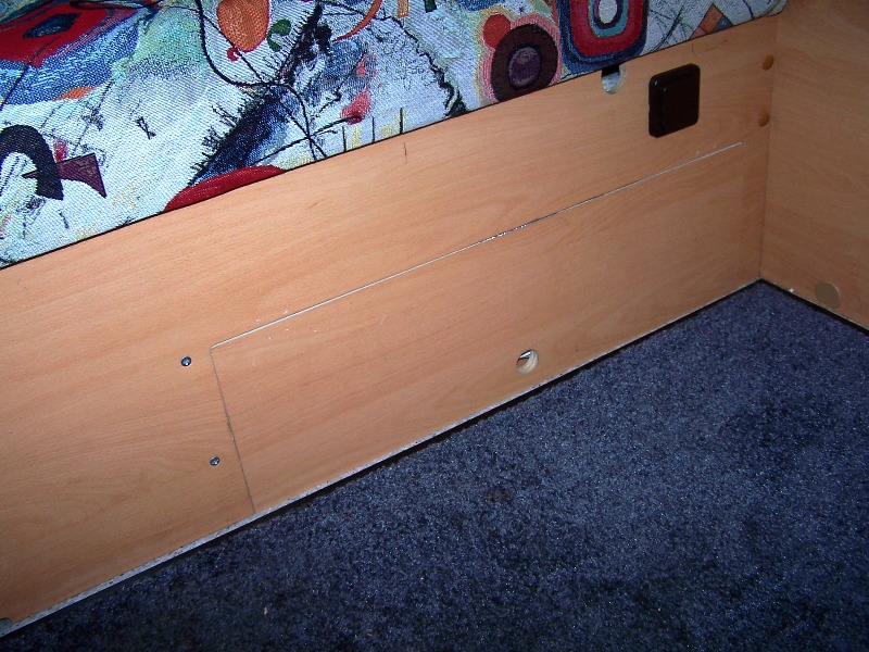

A l'intention de Landériba..... Y a plus le trou de la roue de secours mais un beau coffre pour la couette :super:
Messages : 21324
Tu as retrouvé le même ton de boiserie !!!! Ou tu as découpé un morceaux ailleurs ??? ;-)
Les charnières en haut pas trop gènant pour accéder à la couette ??

J'ai récupéré le devant du cache de la roue et la plaque est montée sur aimants. On accède à la couette par le haut!!! Cela sera encore mieux avec les sommiers à lattes :super: :super:
Messages : 21324
OK je comprends mieux !!

Confection d'une rehausse de 40 mm pour superPuck en tube de 40X40X2 plus entretoises
Le tube et son gabarit de perçage

Messages : 21324
Je pense que tu peux utiliser des tubes de 40X60X2 avec tubes entretoises, et des boulons en 10.9 sans soucis, j'ai fait sur mon plateau ridelles 3 tonnes une réhausse de 100 mm en tubes 100x50 mm avec fixations hautes et basses indépendantes (non traversantes) avec renforts sous têtes et il m'arrive d'y transporter une voiture voir un 4X4... de 2 tonnes.
Par contre sur ta Puck le soucis que tu vas rencontrer sera de trouver des pneus, car je pense que tu es monté en 10" et doit pas y avoir trop de choix....

Pour la rehausse je vais utiliser le timon de remorque que j'ai tordu ! Il est galvanisé à chaud et fait 65mm !
Pour les jantes j'ai trouvé des Jantes 4.00J13 4 trous 100 déport 23.5 centre de 60 !
Et pour les pneus des MT POLARIS 145/70 R13 /R13 !

Voila les supports :
Montage à blanc (sans les vis) :
Et pour les curieux le reste du timon :
Image Image
@ plus
Image Vince, Jeeper-Eribiste
Messages : 21324
C'est un U sur champ !!
J'espère que tu as entretoisé avec des tubes au niveau des fixations, car généralement les timons de bagagère sont bien minces !!! Ou fixations haute et basse, là faut aimer le risque.... :(
