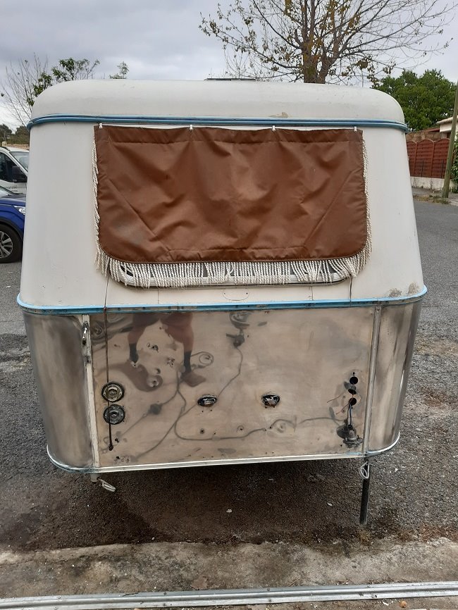

Travail d'aujourd'hui
c'est long mais maintenant difficile de revenir en arrière.
on voit bien les trois étapes
1) peinture blanche des anciens propriétaires 2 couches
2) peinture d'origine très dure à enlever
3) ponçage de l'alu 120 / 180 / 500 à l'eau / 1000 à l'eau attention je ne suis pas encore au lustrage il y a du boulot :hehe: :hehe: :hehe:

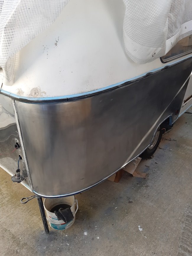

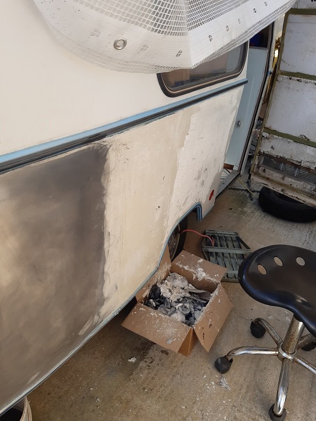

Et encore une journée
j'ai mal aux bras et des ampoules :mdr3: :mdr3: :mdr3:
Il en reste encore beaucoup, courage

la porte est encore plus dure à décaper 8| 8| 8|

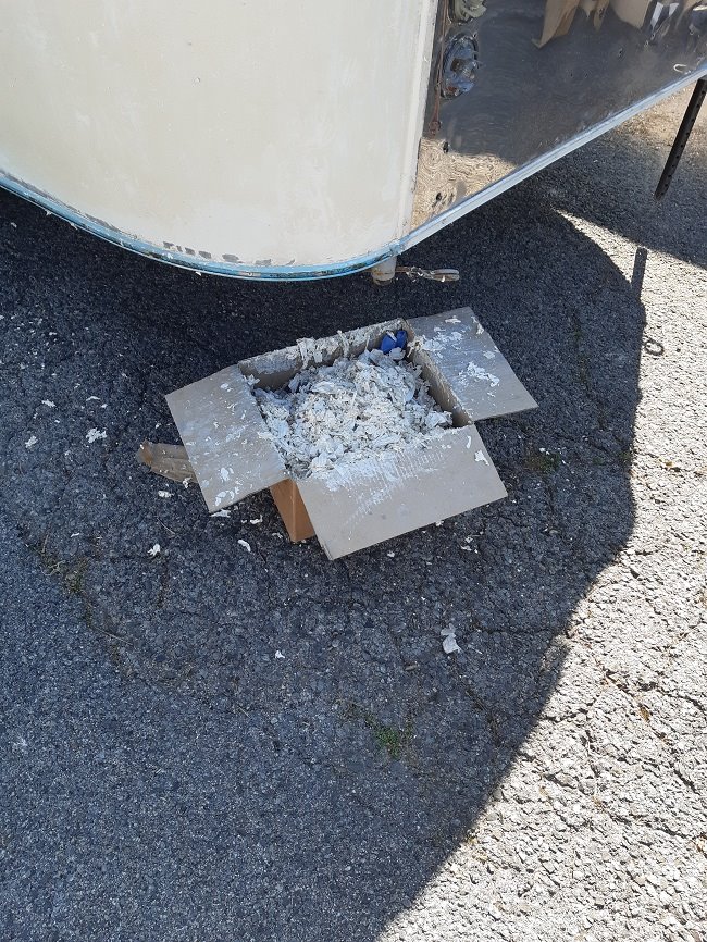

Re: Puck 1961 à rafraichir
Posté : mar. 21 avr. 2020 20:00
par alainvar
et on continu mais le mauvais temps me freine on verra
un coté fait et un carton de pelure de peinture v :ghee: :langue: :langue:
les traces mates que l'on voit sont des poncures des anciens propriétaires il y a du boulot
il va falloir poncer très fin

Si le résultat est à la hauteur de l'effort, ça devrait être superbe. :mrgreen: Ca m'a trotté dans la tête, mais je suis surement trop fainéant ... :gene3:

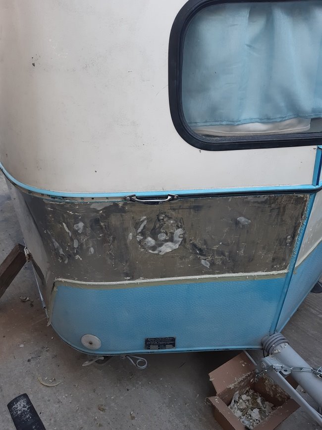

Posté : jeu. 23 avr. 2020 18:31
par alainvar
Bon ces derniers jours il ne fait pas beau.
je n'ai plus beaucoup de matériel
plus de disques pour poncer, plus beaucoup de décapant, le plateau de la ponceuse HS, toujours pas de laine de verre mais je peaufine :hehe: :hehe: :hehe:

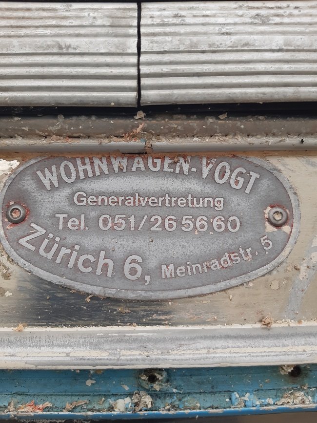

et voilà au-dessous de la lunette arrière il y a cette plaque que j'ai découvert elle était rouge, une idée ???

Caravane vendue par un concessionaire suisse zurichois appelé Vogt. Elle a voyagé la minette :happy1: :happy1:

Etrange la plaque qui passe sous le rail de la baie ....
apposée à l'usine ?
mystère

Je vous rappelle que MAMIE a 59 ans, effectivement elle a dû voyager :hehe: :hehe: :hehe:
La preuve, l'annonce, elle était en Corse. Bon elle est restée au soleil dans le VAR :mdr3: :mdr3: :mdr3:
difficile de retrouver son parcours n'ayant de plaque d'immat sauf au détour d'une annonce.

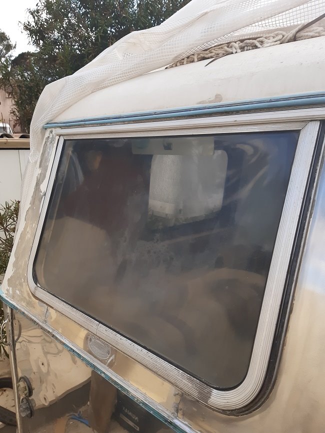

ça me fait cogiter cette histoire de plaque sous le rail ....
aurais tu une photo de ta fenetre arrière ? j'ai l'impression qu'elle a été changée dans le temps ( le rail ne ressemble pas à l'origine )
laurent
Posté : ven. 24 avr. 2020 17:27
par vince41
Oui, c'est ce qui m'a traversé la tête lorsque j'ai vu la plaque ! Ou du moins le profilé ???

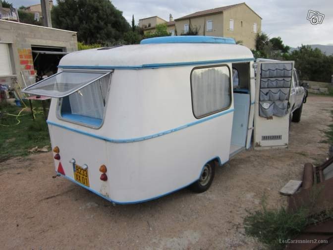

alainvar a écrit : sam. 11 avr. 2020 19:00 sur le net j'ai retrouvé cette annonce de 2014.....
j'adore c'est MAMIE :mdr1: :mdr1: :mdr1: :mdr1: :mdr1:
Prix: 1 499 €
Ville : Ajaccio
Code postal : 20000
Année-modèle : 1975 ou avant
Financer votre véhicule
Description :
modele très rare
ressemble à une maison de poupée
très jolie caravane retro idèale pour atteler derrière un combi VW
ou une voiture des années 60
équipée d'un réchaud à 2 gaz et d'un évier en inox,elle dispose d'un lit 2 places ainsi que d'un lit pour enfant de 66X146cm amovible graçe à un judicieux système imaginé par l'ancien proprietaire
en bon état elle ne necessite ni carte grise,ni assurance ni permis car elle pèse moins de 500kg-elle beneficie donc aussi de la gratuité sur l'autouroute
les roulements de roues sont neufs et le plancher a recemment été remplacé par du contreplaqué marine
sa longueur est de 3M72 hors tout-sa largeur 1M64et son poids est de 400kg
elle a aussi 3 pneus neufs pas encore montés
visible en corse(région d'ajaccio)
livraison possible dans toute l'europe(après reglement total de la caravane et du transport)
elle est capable de parcourir n'importe quelle distance
je ne réponds qu'aux appels et messages telephoniques
JE NE REPONDS NI AUX MAILS NI AUX SMS
pas d'echange possible
prix negoçiable

Y a plus la plaque ;) mais effectivement les fenêtres semblent grandes !!???
Posté : ven. 24 avr. 2020 18:02
par forumeribatouring
Effectivement, c'est une fenêtre a compas 1978 /1984, donc plus grande.
A l'époque la vitre était en verre avec deux molettes et pivotait ;-)

confirmation elle a été changée
je comprends mieux pour la plaque revendeur
laurent
Posté : ven. 24 avr. 2020 18:16
par alainvar
la plaque était sous une grosse couche de peinture et elle était là lors de la photo de 2014.
ci-joint la photo de la lunette arrière, effectivement elle est avec des compas.
la vitre est en pvc et est très opaque il faudra que je pense à la revoir mais pour l'instant j'ai de quoi m'occuper.

Effectivement comme on dit le chef et Lolo :super: Ce n’est plus la fenêtre arrière d’origine en verre basculante on dirait une adaptation de baie d’époque en tout cas ça a l’air bien fait ça expliquerait en effet la plaque du revendeur à moitié caché

Si vous regardez page 7, la 2eme photo la fenêtre rentre pil poil dans le cadre tubulaire et le châssis en bois.
C'est plus que réfléchi ou un coup de bol ???? :ugeek: :ugeek: :ugeek:

alainvar a écrit : sam. 25 avr. 2020 12:51 Si vous regardez page 7, la 2eme photo la fenêtre rentre pil poil dans le cadre tubulaire et le châssis en bois.
peut etre sur mesure
en tout cas ils ont coupé l'armature haute d'origine , on voit encore les trous latéraux pour les molettes d'origine

si c'est une baie d'eriba plus récente, ils n'ont peut-être pas changer l'armature à l'époque par simplification industrielle.

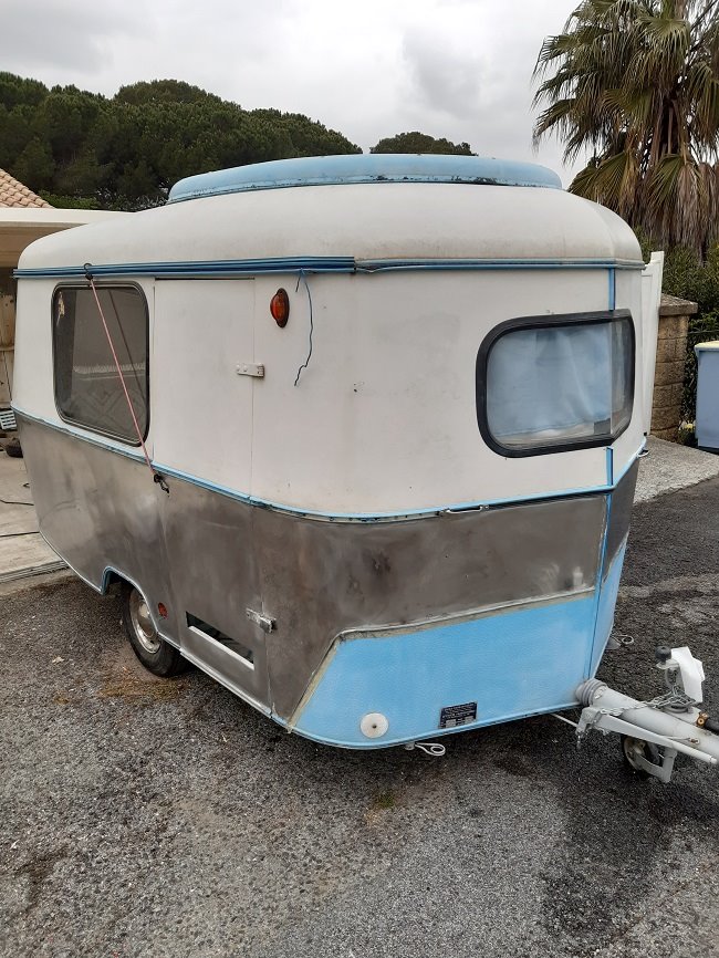

Posté : sam. 25 avr. 2020 20:35
par alainvar
Comme dit Francis CABREL
Et on continu encore et encore
Et ça continue encore et encore
C'est que le début…………..

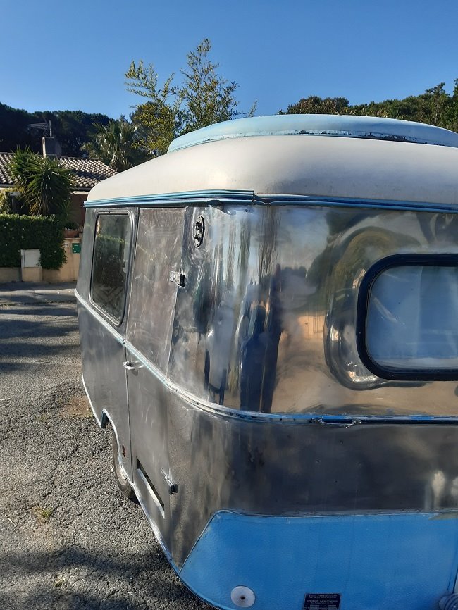

Bon moi j'ai du boulot.
La ceinture inférieure est faite mais je vous avoue que si c'était à refaire je réfléchirai à 2 fois voire 10 fois.
Mais GOOOOO :langue2: :langue2: :langue2:
Alors je vais continuer mais je dois dire que je n'en vois pas le bout du tunnel :pleur4: :pleur4: :pleur4:
Posté : dim. 26 avr. 2020 11:53
par alainvar
Merci pour vos encouragements mais franchement j'en ai plein le c.. enfin les bras.
La spatule, le grattoir, le pinceau pour le décapant......... j'ai mal aux mains et aux bras.
Les bouts des doigts bouffés mais j'espère que le rendu sera beau .... :coeur: :super:

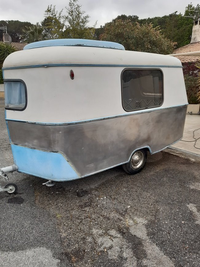

j'ai attaqué le haut du coté porte.
et une journée plus tard
Attention les photos rendent bien, mais il y a encore du boulot pour le polissage. :malin1: :malin1: :malin1:
on a l'impression que c'est :loving: :loving: mais je n'ai pas encore entamé le polissage 3000 et de près c'est pas terrible :pleur4: :pleur4: :pleur4:
il y a 2 trous dans la carrosserie il me faudra du mastic alu!!!!!!!

Beau travail et quel courage.

et voilà un côté fini
attention les photos rendent bien mais en réalité il reste beaucoup de boulot :pleur4: :pleur4: :pleur4:
il faut continuer de plus en plus fin :malin1: :malin1: :malin1:

Et pour la protection après que va tu mettre :hello:

Ci-dessous le tracteur de MAMIE : Cara :
Quand j'ai acheté la puck elle était déjà bleu ciel, je ne l'ai pas fait exprès :mrgreen: :mrgreen: :mrgreen:
ma question : est-ce que je garde (bien entendu en la repeignant) le bleu ciel bas et toit ou je repeint en bleu marine comme la Ford ???
je garderai, dans tous les cas, les profilés en bleu ciel.

Bjr Alain, je suis ton boulot avec admiration :super: , quelle couleur pour le toit/champignon?
Bonne journée, Benjamin.

eribabinbin a écrit : mar. 28 avr. 2020 08:28 Bjr Alain, je suis ton boulot avec admiration :super: , quelle couleur pour le toit/champignon?
C'est justement la question qu'il nous pose :mdr1: :mdr1:

alainvar a écrit : mar. 28 avr. 2020 08:28 Bon aujourd'hui il pleut donc pas de travail sur MAMIE.
Je vous demande votre avis.
Que penses-tu de ça : pare-pierre et champignon = bleu marine/ toit = bleu ciel
