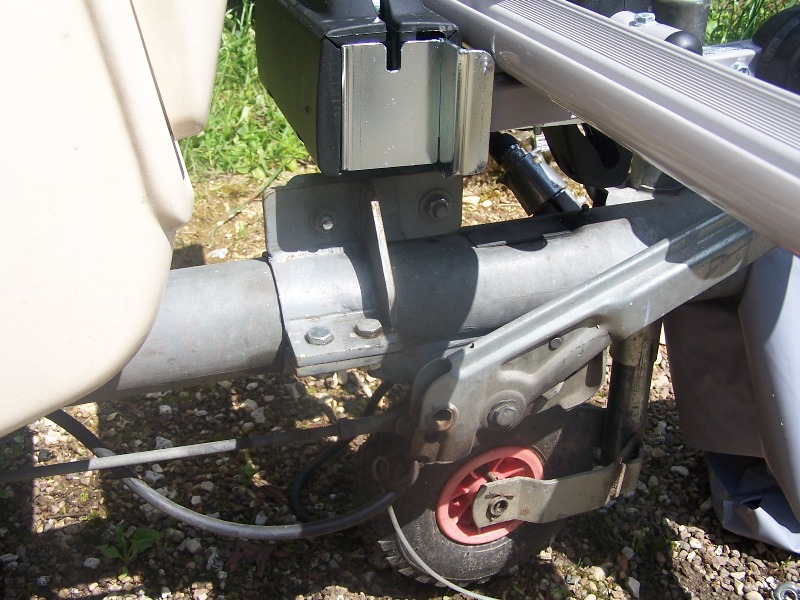

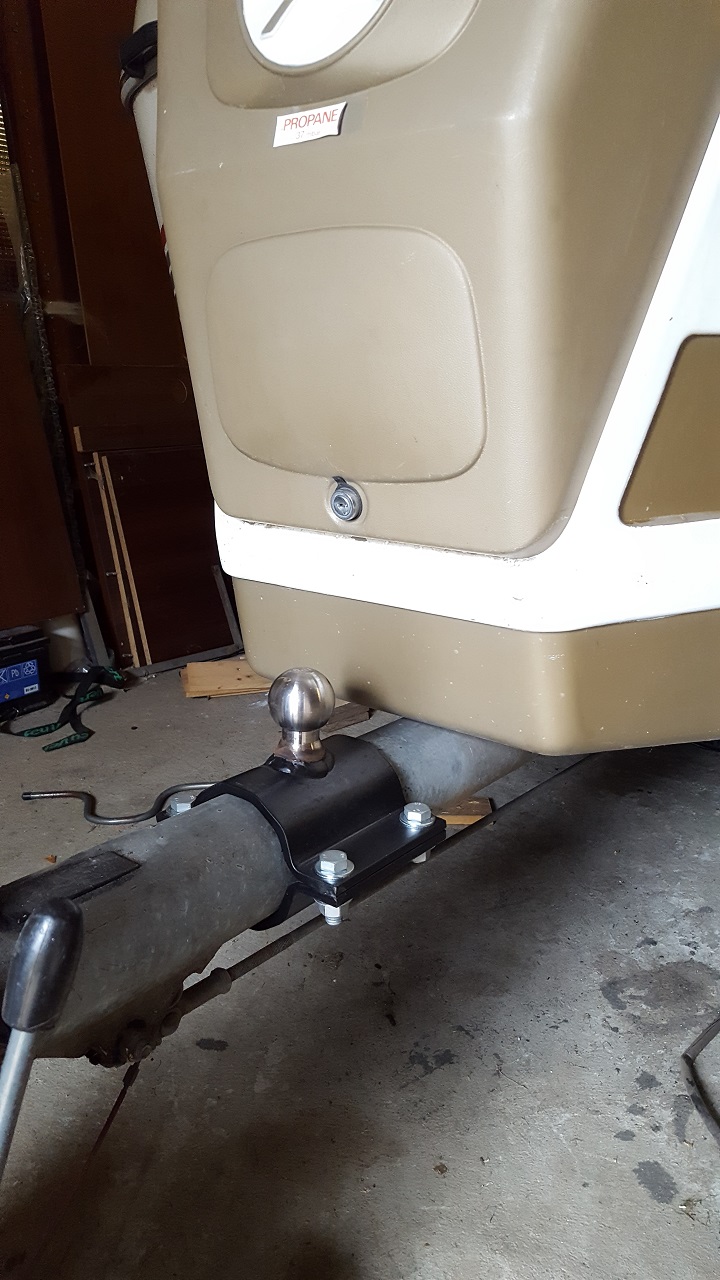

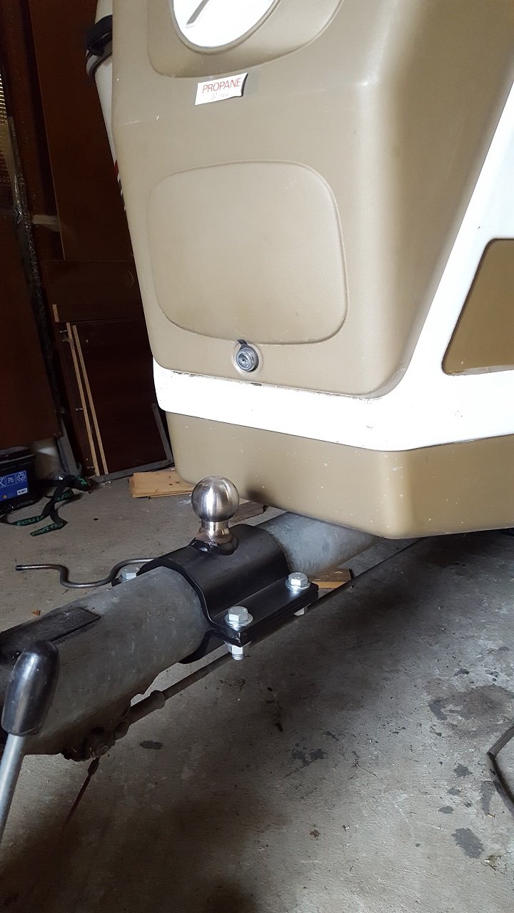

Retour sur expérience avec deux VTT sur Fleches Caravane. Premier séjour 400 km aller retour les vélos tanguais un peu. Deuxièmes séjours 500 km aller retour deux sangle de chaque cotés du porte vélo pour rigidifier l'ensemble et résultat impeccables Poids en Flèche entre 70 et 75 kilo.la caravane ne bouge pas et vitesse de croisière en moyenne 100 km / heure
Merci à landeriba pour avoir fabriqué la fameuse Piéce car à l'escale on peut utiliser la caravane sans aucun problème. :ghee: :ghee:

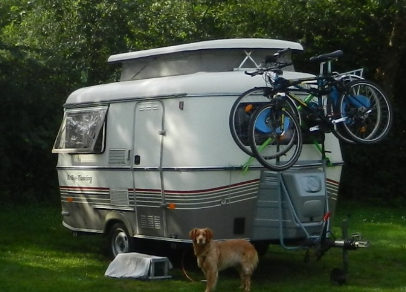

Re: Les porte-vélos

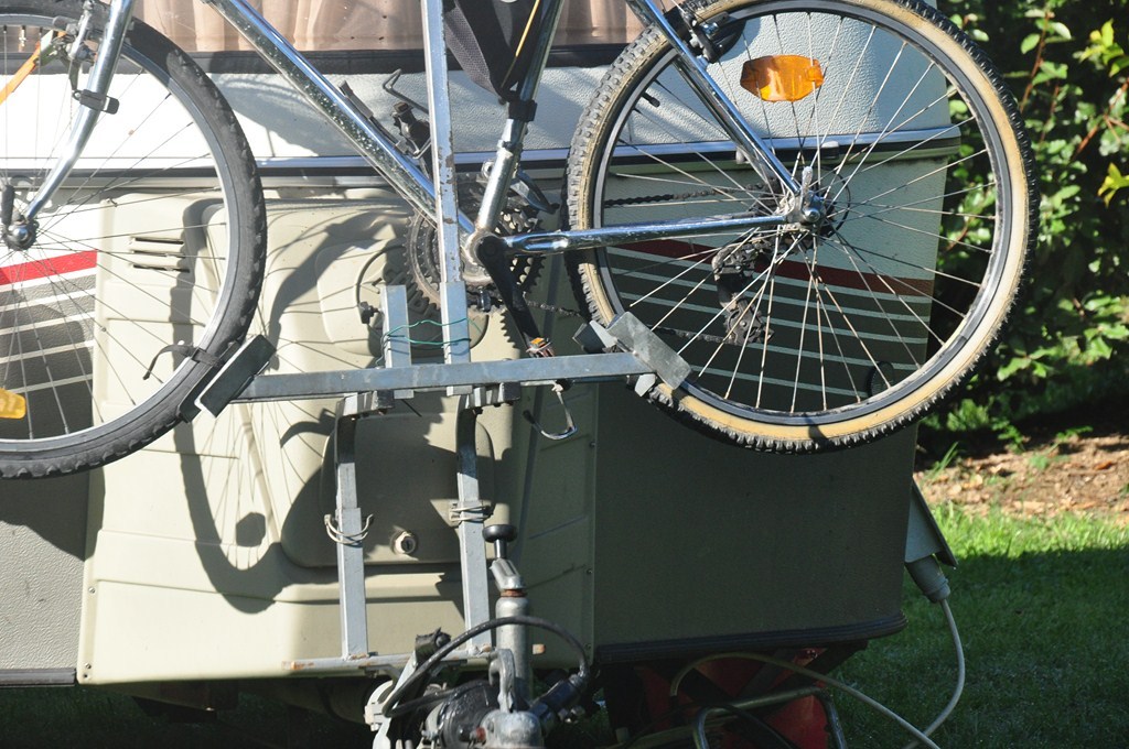

Un montage vu dans un camping près d'Agen
Vue d'ensemble
Vue d'ensemble
Détail de la fixation sur le timon rond ; grâce aux goupilles, l'ensemble est rapidement démontable pour accéder au coffe à gaz

Pour les timons ronds d'eriba puck 1996, n'est-il pas possible de trouver une boule d'atelage montée sur un adaptateur tel qu'il est montré page 1 de ce sujet par Christophe?

bon, je vais me faire tuer... :rouge: , en fait le timon sur mon modèle est de section carrée ( plus ou moins)...Puis-je abuser et vous demander où je peux trouver l'info? Merci! ;-)
Re: Les porte-vélos
pilou a écrit :bon, je vais me faire tuer... :rouge: , en fait le timon sur mon modèle est de section carrée ( plus ou moins)...Puis-je abuser et vous demander où je peux trouver l'info? Merci! ;-)
Ici, chez Movera : http://www.movera.com/de/shop/suche/bac ... C3%25A4ger
Ne pas oublier la référence 9981099
porte vélo timon carré.JPG (43.1 Kio) Vu 41296 fois

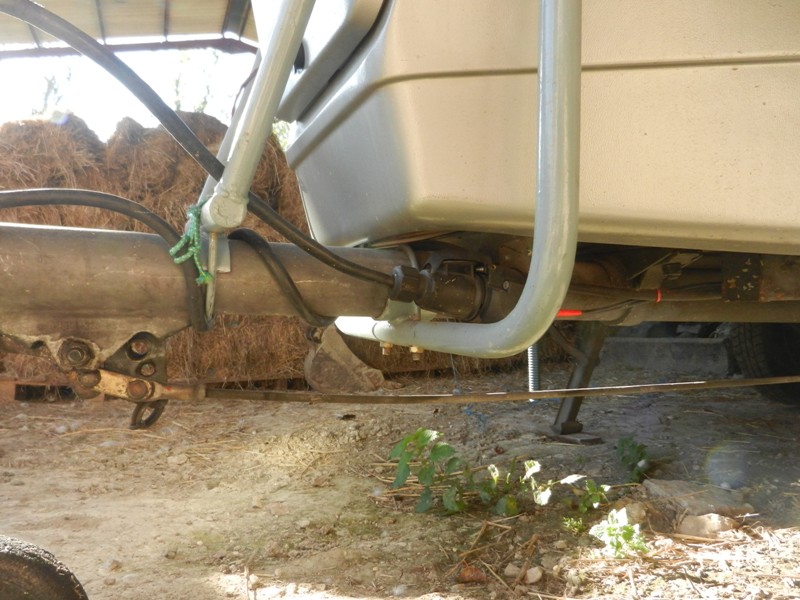

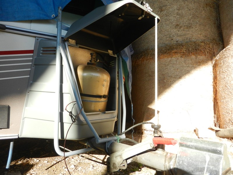

Photos de mon montage pour ceux qui veulent une idée, le coffre à gaz reste accessible sans toucher aux vélos.
Messages : 12123
Re: Les porte-vélos
Bonsoir.
Je me pose deux questions
Est-ce que ça n'augmente pas la prise au vent à cette hauteur?
Qu'est-ce que tu as prévu pour que tes supports ne soient pas en rotation sur le timon? butées? non visibles sur la photo.
Messages : 3649
Re: Les porte-vélos
Bonjour bernard.Ton idée est bonne! :super: Mais tu n'as pas de point de fixation haute ? çà bouge pas trop du coup la haut? Cdlt

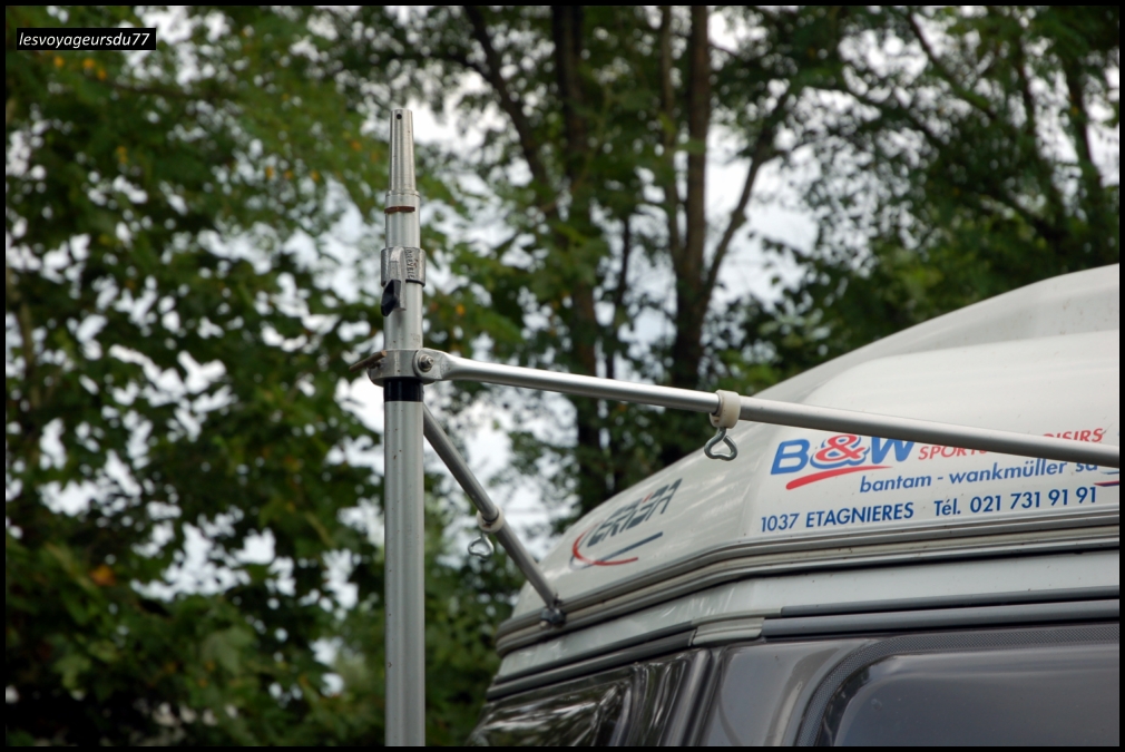

Messages : 8350
Re: Les porte-vélos

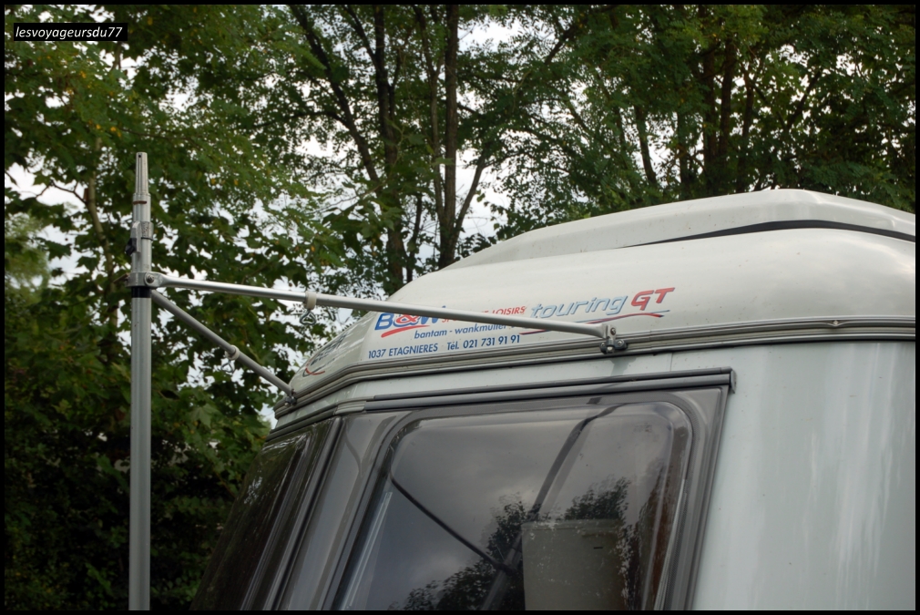

Pour se faire, il y a la possibilité de fixer deux " pontets " dans le rail supérieur de caisse juste en dessous du toit.
Soit faire deux brides, soit y insérer un sandow et le tour est joué .
Les voyageurs du 77 avaient posté une photo d'une : eriba : : DrapCH : avec cette manip........................................ :( je ne sais plus où
Messages : 8350
Re: Les porte-vélos
Eureka j'ai retrouvé :blabla:
Je pense que tu dois pouvoir en faire autant pour brider le haut ;-)

Pour répondre aux questions, ayant parcouru 1200km au mois d'août, je n'ai pas senti de différence à la prise au vent ni à la consommation, le berceau en tube 20/27 et le braquant en 15/21 sont maintenus par 2 étriers M8 bien serrés sur la flèche, ça ne bouge pas, pour limiter la souplesse j'ai mis deux sangles en croix (sangles vertes sur la photo) fixés d'un coté sur le haut et de l'autre sur la poignée de tirage en cas de passage brutal dans un trou ou sur un dos d'âne, mais je retiens l'idée de deux pontets fixés sur le rail du haut.
Messages : 3649
Re: Les porte-vélos
Vas-y bernard !! il n'y plus qu'à ! et ce sera le top du top !! :super: :super: Nous attendons des photos !! : Photo :
Comme disait mon père, il y a plus d'idées :idea: dans deux têtes que dans une!!! Cdlt

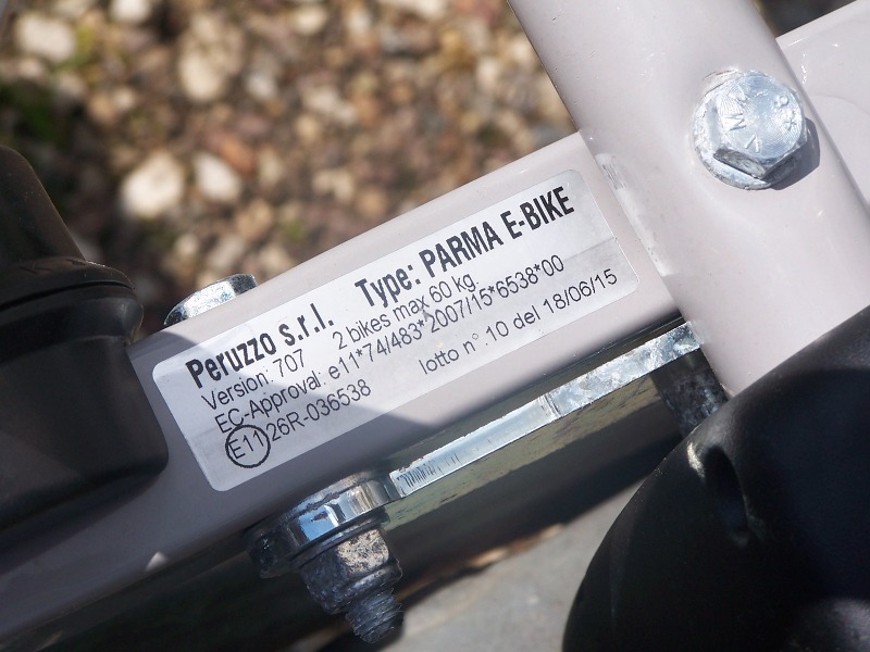

Bonjour.
Nous avons 2 vélos à assistance électrique poids total des deux 42 kg sans les batteries.
J'ai téléphoné chez Les caravaniers Normands "près de Rouen" Et ils m'ont confirmé qu'il y avait un nouveau porte vélo spécial : eriba : depuis 2016 pour mettre sur la flèche.
Tarif avec la pose 450€. Ma question est simple : est ce qu'il y a parmi vous, une personne qui aurait posé ce porte vélo ?
Et si oui est ce bien ?.
Pour info je n'ai plus de bouteille à gaz dans le coffre.
Cordialement Marc76

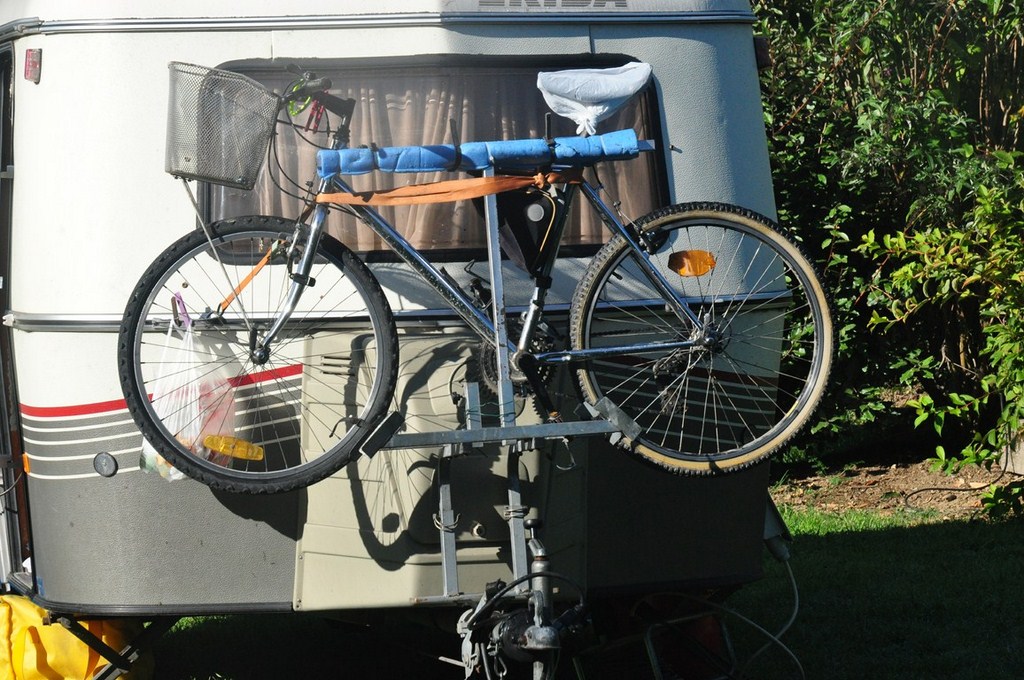

Messages : 6756
Re: Porte vélo spéciale eriba
Perso, nous avons celui-là:
Monter sur un système fabriqué par Cricri10
Voilà :taré1: :taré1:

Sans vouloir être indiscret vous l'avez payé combien d' ... € ?
Car je trouve que 450€ avec la pose c'est un peu cher. Marc76

jpmfr-comtois a écrit :Perso, nous avons celui-là:
Jean-Paul, tu m'intrigues : comment fais-tu pour serrer le frein à main lorsque le porte-vélo est en place ?

Etant content du travail de mon chaudronnier, voici une photo de ma boule (d'attelage :hehe: )sur ma flèche ! Et merci aux membres du forum d'avoir alimenté ce sujet, cela m'a grandement aidé dans mon projet !
