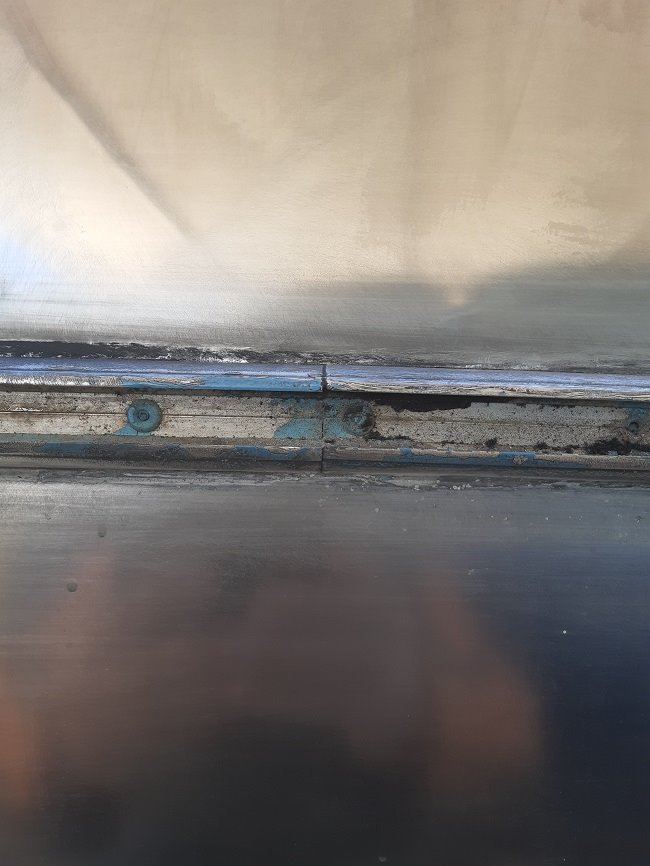

Même s'il a plu aujourd'hui j'ai regardé de près la caravane et je me suis aperçu que le décapant a bouffé les joints des profilés haut, milieu , bas, va falloir que je refasse un joint en silicone transparent.
Avant ou Après peinture ???

Tu veux pas te résoudre à les démonter, les décaper et les remonter correctement avec des joints neufs ??

Houla Houla je ne sais pas si on parle de la même chose ! !!
Je parle des baguettes rivetees qui font la jonction des parois en alu.( bas, milieu, haut)
Je ne veux pas refaire une caravane neuve :hehe: :hehe: :hehe:

Par rapport au boulot que tu fais pour le polissage, je pense que ces joints ne devraient pas te faire peur. Pas réellement compliqué. :mrgreen:

alainvar a écrit : mar. 28 avr. 2020 20:29 Houla Houla je ne sais pas si on parle de la même chose ! !!
Ça:
20200409_180738 (002).jpg (101.6 Kio) Vu 28758 fois
Il te faut rincer plusieurs fois à grande eau, le décapant étant très corrosif et il te bouffera l'alu au fil du temps, effectivement tu les ôtes et nettoies dessous et repose avec un filet de colle qui va bien...

Oui les démonter. Normalement elles sont vissées ;)
Le nettoyer, ok, mais pour les remonter acheter les joints et du mastic en rouleau ... ne pas oublier que c'est le mastic qui fait l'étanchéité au raccord des tôles :)

Toutes les baquettes que ce soit verticales ou horizontales sont rivetées.
Difficile de tout démonter je vais faire un joint en silicone transparent

vince41 a écrit : mer. 29 avr. 2020 17:54 Oui les démonter. Normalement elles sont vissées ;)
Vince
Je dirais même mieux au remontage avec des vis inox si possible, mettre du silicone qui va bien pour anéantir toute velléité de l'humidité.
ET et surtout siliconer à souhait entre Alu et Acier pour que ne développent pas ces foutues piqures et créent des pustules.

par alainvar
Oh la vache :taré1: :taré1: :taré1:
il va falloir que je fasse des études de Physique / Chimie :mdr3: :mdr3: :mdr3:
bon je vais rester sur mon joint silicone et surveiller le vieillissement 8| 8| 8|

Il vaut mieux éviter la visserie inox !!!
Prendre de l'acier zingué : https://www.visseriefixations.fr/tole-t ... -7983.html
Et pour les rivets ... un petit coup de perceuse ... et hop, plus de rivets :mdr1:
Le joint silicone :berk1: :berk1: :berk1: :berk1: :berk1: :berk1:
De plus ça vieillit très très mal :triste2: :triste2:

vince41 a écrit : mer. 29 avr. 2020 22:28 Le joint silicone :berk1: :berk1: :berk1: :berk1: :berk1: :berk1:
Re,
Essentiellement dans les trous et pour séparer l'alu et l'acier.
Ok avec Vince par pour des jointements de plaques, il est préférable de prendre de nouveaux caoutchoucs.

même pour isoler des pièces, ne vaudrait-il pas mieux du Dekaseal 8936 ? Au moins on peut re-démonter et l'étanchéité me semble plus durable avec un butyl

Oui, bien sûr !! Quand je disais mastic c'est ce type là que je pensais !
Moi j'ai trouvé sur LBC un rouleau de joint pour Eriba :) :)

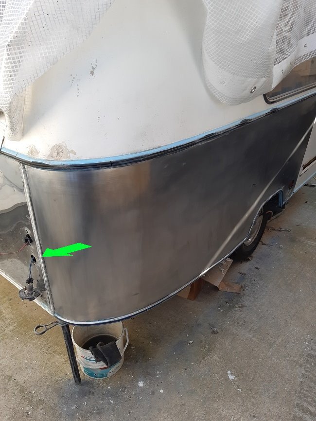

Posté : dim. 3 mai 2020 19:07
par alainvar
Après 3 jours de travail voilà le résultat.
bon reste encore les finitions. :mrgreen: :mrgreen: :mrgreen:

Posté : dim. 3 mai 2020 19:09
par alainvar
juste ATTENTION il faut mettre des gants sinon voilà :mdr1: :mdr1: :mdr1:
je suis un bourrin :snif: :snif: :snif:
mon téléphone ne reconnait pas mon emprunte

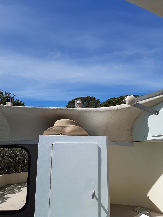

bon il y a du boulot première couche
Merci Alain .... mais l'important ce que ça te plaise à toi :super: :super: :super: :super:
Petite question ... comment est fixé la toile sur la partie basse !?? Comment as tu fais pour l'enlever !?? Merci
Re: Puck 1961 à rafraichir
Posté : lun. 18 mai 2020 09:42
par alainvar
il y a un fil de fer qui est relié par un ressort :mrgreen: :mrgreen: :mrgreen:
je l'ai enlevé très facilement, j'ai été surpris :hehe: :hehe: :hehe:
Posté : lun. 18 mai 2020 19:58
par vince41
Et tu avais un genre de chatterton dessus ????
Posté : mar. 19 mai 2020 19:28
par alainvar
Non le ressort est fixe d'un côté et tendu dans une boucle ouverte
