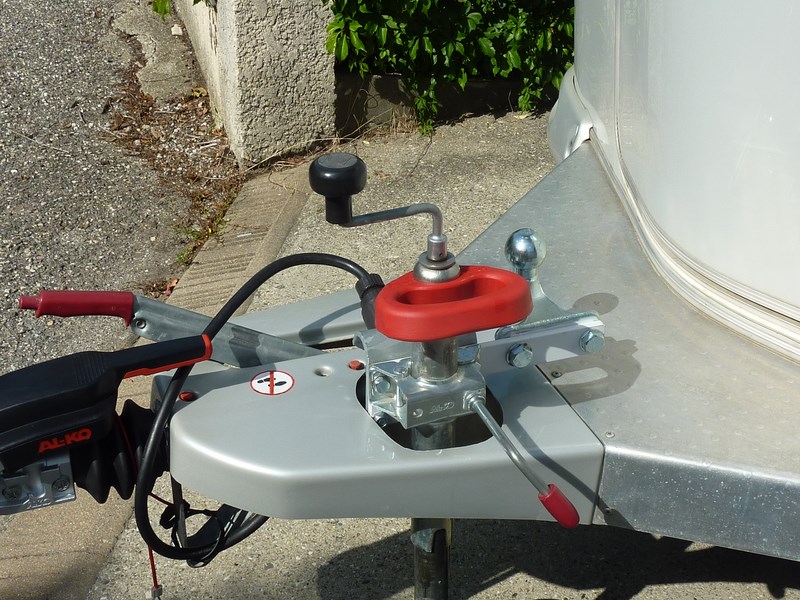

Il faudrait un systeme où l on pourrait mettre une boule de ce type https://www.manomano.fr/accessoire-pour ... 03-1235486 dans l axe du timon
Re: Les porte-vélos
Mais ça existe ! Image
http://www.forumeribatouring.com/viewto ... 9&p=105040 Vu sur catalogue de Movera

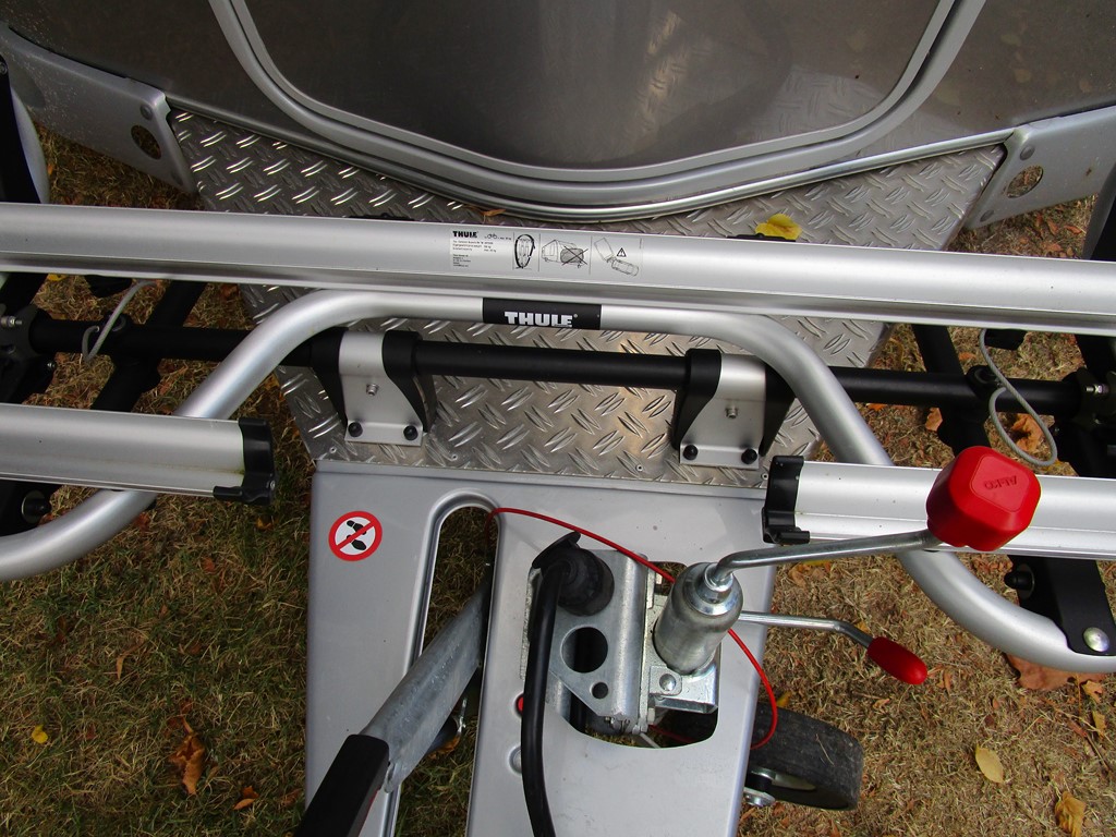

Cagouillard a écrit :Tiens j'en profite pour ceux qui ont ça: jamais touché les coins du pare-chocs de la voiture sur les vélos dans là cas d'une manœuvre serrée (=quasi angle droit?)
J'avais cette crainte également mais à l'usage pas de problème. Ça a touché une fois dans une manoeuvre serrée mais comme dit binbin, c'est le pneu du vélo qui a touché le pare-choc de la voiture donc pas de souci.
Il faut dire que j'ai monté le porte vélo le plus loin possible de l'attelage.
Re: Les porte-vélos
Merci! C'est vrai que quand on voit ton montage ça semble laisser une marge suffisante.

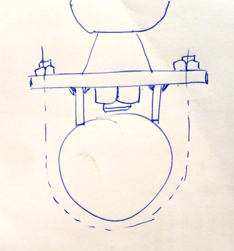

Bon concrètement, n y a t il pas un truc simple, pas cher a faire avec ca: http://www.ebay.fr/itm/Collier-Etrier-d ... SwnFZXVavc
et ca http://www.ebay.fr/itm/Boule-dattelage- ... SwampXHkEc il faudrait une plaque d acier sur laquelle fixer la boule, et maintenir cette plaque avec les colliers.
de l idée:https://img.conrad.at/medias/global/ce/ ... S_1000.jpg mais en mettant la boule en dehors de l axe du timon, j a peur du déséquilibre. (puis faudrait pas que ca se mette à tourner avec le porte vélo dessus...
Messages : 21481
Re: Les porte-vélos

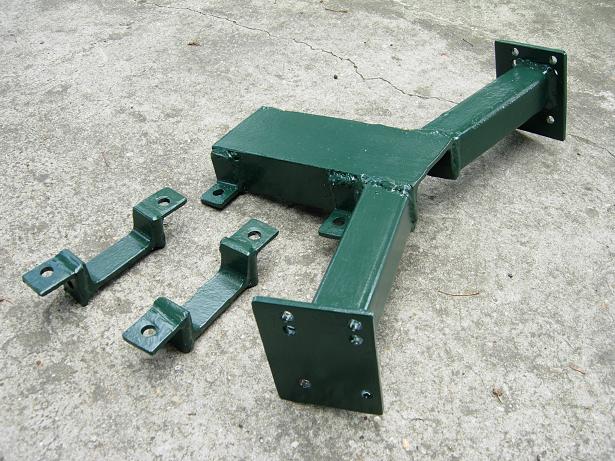

Quelque chose comme ça !!
Trois bouts de tôle, ép 10 pour la plaque, ép 5 pour les montants, un poste à souder une perceuse et roule ma poule !!! :ange:
PS: et si c'est trop haut couper la tige filetée de la boule à 10 mm et souder des deux cotés.

Mon soucis, c'est bien le poste à souder 8| Mais effectivement, c est a peu près ce que j'avais imaginé ;-)

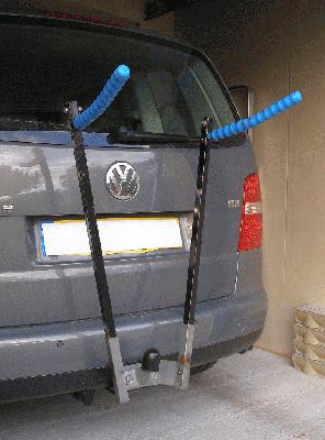

grego77 a écrit :mais en mettant la boule en dehors de l axe du timon, j a peur du déséquilibre. (puis faudrait pas que ca se mette à tourner avec le porte vélo dessus...
J'avais ça et le déport ne m'a jamais gêné
Pour l'empêcher de tourner, 2 encoches judicieusement placées Image
ces encoches servent à caler le porte-vélo en utilisant
- Le support de frein à main Image
- La béquille
Image qui, sur le millésime 95, sert à protéger le frein à main en cas de décrochage intempestif

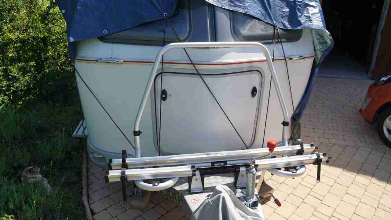

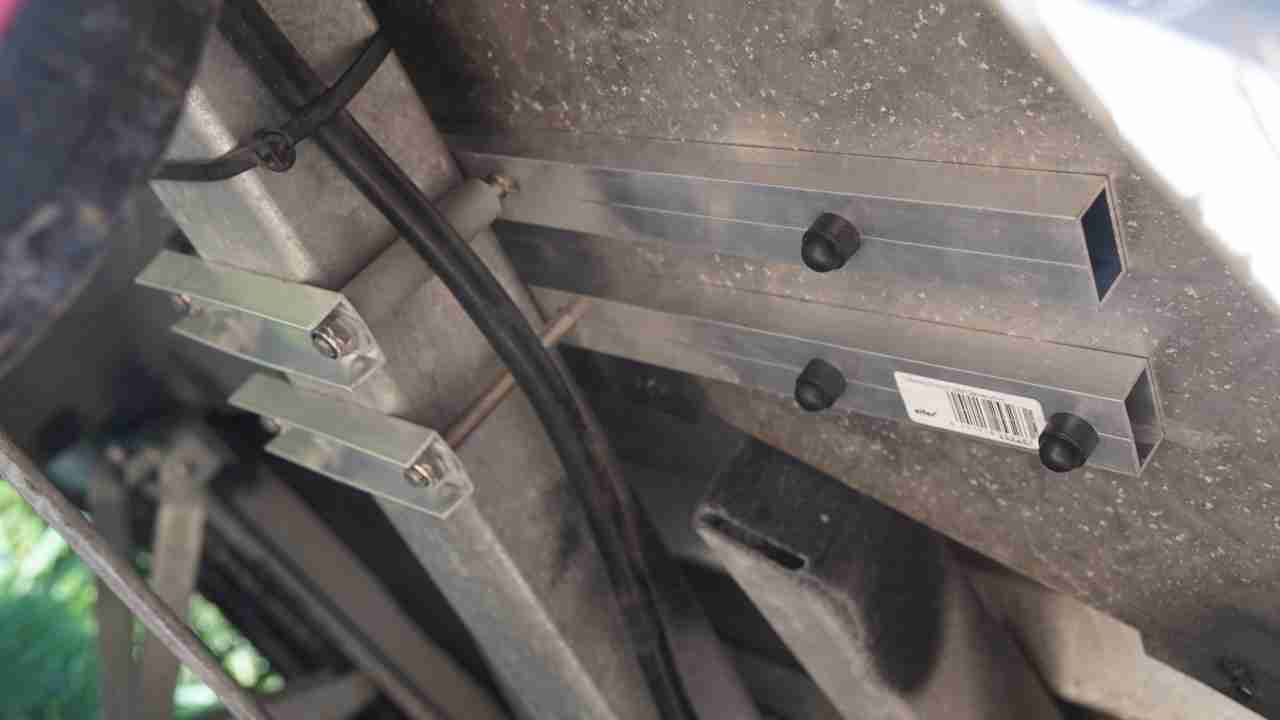

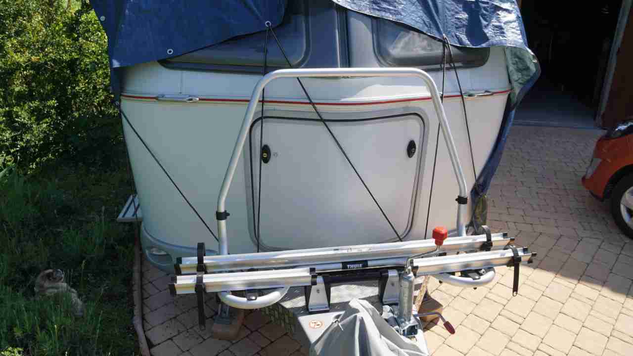

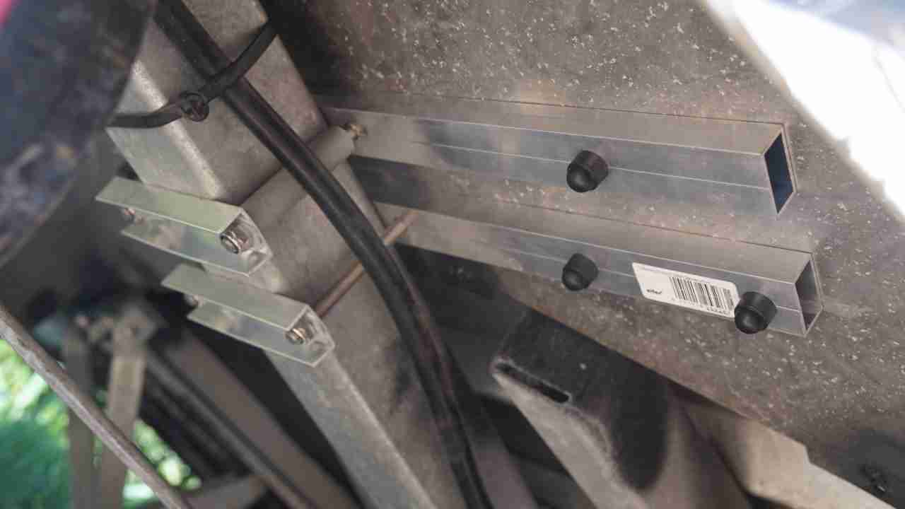

Une idée dans le même genre . Je m'étais fabriqué cette adaptation pour stabilisateur ( qui n'a jamais servie ). Cdlt
Re: Les porte-vélos

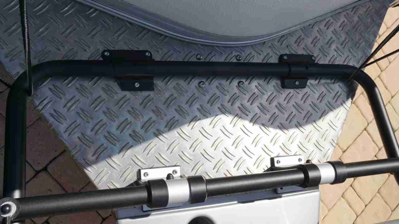

Support vélo transformé . Du fer U , de la cornière . Cdlt

Juste un tite remarque, mets de la visserie de qualité en 8.8 ou 10.9, mais pas de la vis poêlier en ferraille pour ferrer les ânes !!!
Messages : 6857
Re: Les porte-vélos
Michel, pourquoi n'as-tu pas mis du rond? 8| 8| 8|
Re: Les porte-vélos
Pas mis du rond car pris ce que j'avais sous la main et cela à un avantage , c'était pour un timon de familia , il va aussi pour une triton timon plus gros , il suffit de mettre des vis plus longues de qualité ...Les poêliers c'était juste pour la photo ...Mais bonne remarque :ghee:

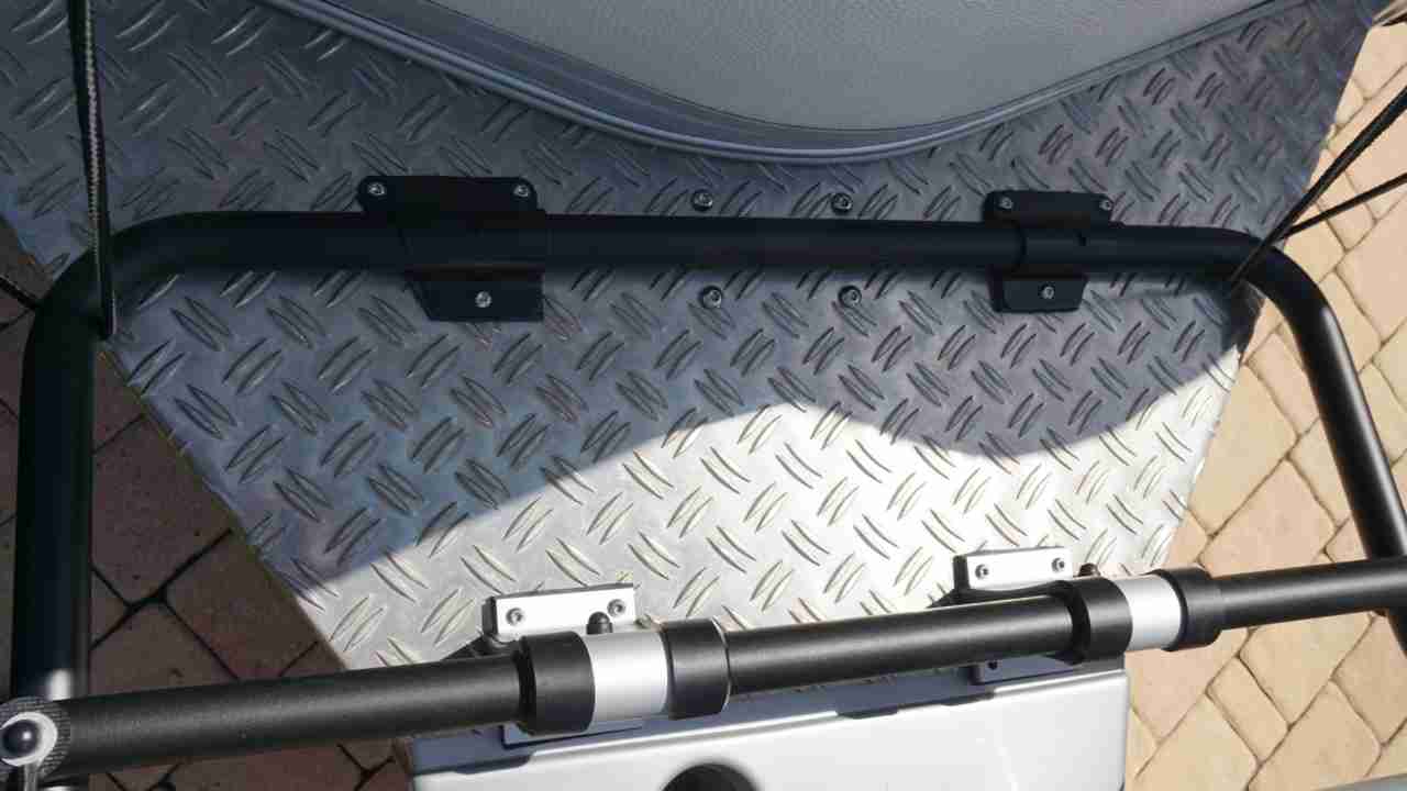

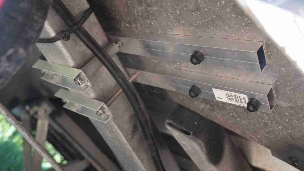

moonarise a écrit : :hello: Depuis l'achat de la Touring 552, je veux installer un porte-vélos "Fiamma" que le vendeur m'a gentiment cédé pour 50€...Ce serait dommage de le mettre à la poubelle!...Même s'il existe d'autres solutions de transport comme vu précédemment sur ce même post. J'ai donc ...Cogité longuement pour pouvoir installer ce magnifique accessoire car, le cache timon alu. devra être renforcé (le mot n'est pas trop fort) et le soutien avant, auparavant composé de deux "brides" comme à l'arrière, devra être repensé. En effet, celles-ci seraient sur le plastique gris, trop compliqué à rigidifier. La solution sera une "prise" sur le support roue-jockey avec un montage adéquat. A l'avant, j'opte pour deux profilés carrés alu de 1cm de hauteur, c'est l'espace existant entre le plateau aluminium et le timon. Ceux-ci seront maintenus par deux colliers sur ce timon. :gene2: Au boulot! ;-)
bonjour,
je remets ce post au gout du jour
je ne sais pas si tu es toujours sur le forum mais je découvre ta super installation de porte vélo type plateforme !
j'ai une question: tu as mis 2 profilés alu de 10 x 20 à l'arrière du porte vélo mais pas à l'avant (côté roue jockey)
ne faut-il pas faire la même fixation pour renforcer la fixation? ou est-ce que le tube renfort et son équerre sont suffisants?
quels poids maxi pour les vélos?
merci pour ta réponse
roland

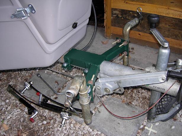

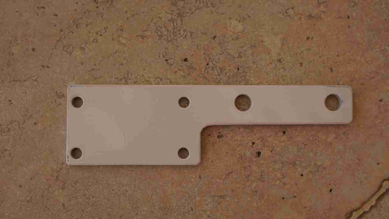

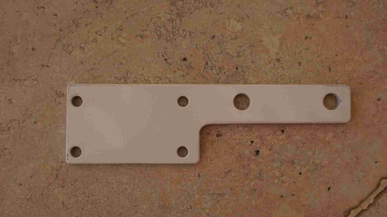

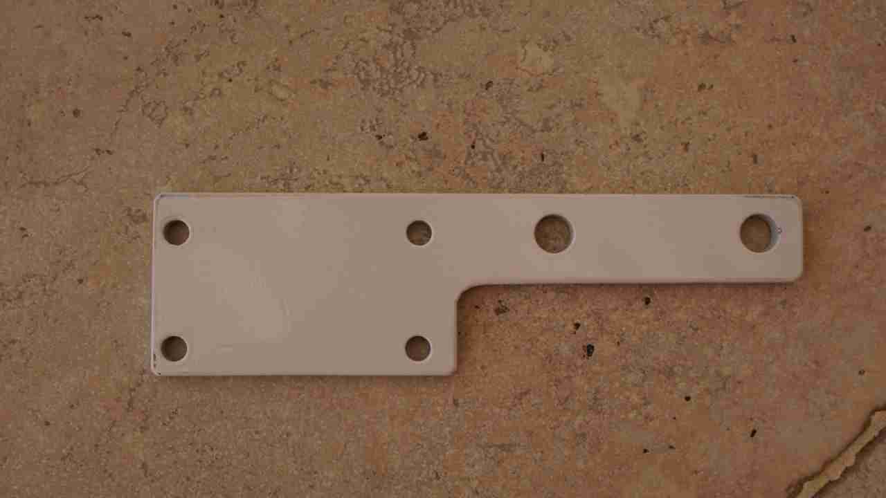

Ayant suivi avec intérêt le post sur les supports de porte-vélos, avec l’arrivée de la Pontos, nous avons décidé de franchir le pas.
Une commande de la plaque à Landeriba (merci JP :merci: ), il ne nous restait plus qu’à trouver le petit matériel. C’était le plus dur.
Pour les vis de diamètre 10 et les écrous indémontables, nous avons trouvé dans un magasin de bricolage bien connu. Mais chers. Il y en avait bien au détail, mais de résistance 4,6. J’avais lu sur le forum qu’il valait mieux la résistance 10,9 plutôt que 8,8. :(
Pour la boule d’attelage, pas de problème pour en avoir une, mais ceux qui en vendaient n’avaient pas la boulonnerie avec ! :roll:
J’ai fini par en trouver (trouvés, mais pas achetés) dans un magasin pro, mais vis par 25, et écrous également ! :pleur4:
Puis je me suis souvenu de mon petit mécano qui m’avait changé le câble électrique de la Familia et la prise 13 broches.
Sans hésitation, il m’a démonté une prise d’attelage sur un véhicule bon pour la casse et installé la boule sur la plaque de JP. Il faut dire que 2 clefs de 24, tout le monde n’a pas ça dans sa trousse à outils. Et quand je lui ai demandé combien je lui devais, il m’a dit « cadeau ». J’étais déjà content de son travail sur la Familia. Il m’a confirmé que cela valait le coup de lui confier du travail, et de le recommander auprès de mon entourage. :)
Pour l’installation de la plaque sur la Pontos, cela a été beaucoup plus facile. La seule difficulté était qu’il n’y a pas beaucoup d’espace pour manipuler les clefs pour serrer.
Et cela a résolu un problème de jeu pour la roue Jockey. Une vis était desserrée. :amen:

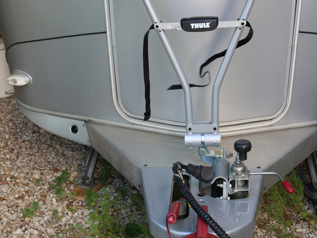

Bonjour, sur un forum voisin j'ai trouvé cette idée là....
Réalisé avec une boule à visser, et un tube de roue jockey.
Messages : 4049
Re: Les porte-vélos
:hello: :hello: :hello:
oui deja vu à mon avis 2 inconvénients majeurs
1) rédhibitoire : à chaque fois que tu as besoin de dételé volontaire ou contraint tu dois démonter ton installation complétement :nonon: :rougefaché: pour remettre la joue jockey
2)la boule est trop centrée risque augmenté de toucher la voiture avec les vélos dans les manœuvres importantes en angle .
les forumeurs ne s y trompent pas , la platine utilisée est devenue très usitée ce n est pas sans raison .

Effectivement je n'ai pas pensé au rayon de braquage, pour monter démonter la roue jockey, si l on ne fait pas d itinérant c'est moins gênant. Va falloir que je contact landeriba pour passer un petit marché... L'histoire de la plaque c'est bien, Mais sur timon rond..........

Je reviens avec le principe de la boule dans une bride de roue jockey, si je place ça: http://www.loisiro.com/jeu-de-2-brides- ... c2x8413554 sur le timon, et que j'arrive à souder ou visser une boule dans un morceau de tube de roue jockey, ca devrait le faire? en trouvant une astuce en plus pour éviter que ca tourne autour du timon...

bonjour à tous,
j'ai fixé un porte vélo THULE Caravan Smart à la manière de moonarise !
fixation très solide, le porte vélo ne bouge pas, les vélos non plus (ouf!)
avec 2 tubes alu de 25 x 10 mm! acheté à l’Entrepôt des "bricoleurs"...
la visserie toute inox achetée chez FIXNVis: https://www.visseriefixations.fr/custom ... unt/login/
merci aux nombreux bricoleurs du forum! :super:
porte vélo thulé caravan smart

...et pour celui qui serait intéressé, j'ai fait fabriquer par un serrurier local, une pièce pour fixation d'une boule d'attelage dont je n'ai évidement plus l'usage! pièce selon le plan de SEGILOU17
elle est en acier peinte au pistolet couleur gris beige (pas bien visible sur la photo) par un professionnel donc costaud!
je la vends le prix payé au serrurier: 50 €, envoi par mondial relais ou équivalent...
Vendue à Mythos: voir son montage ci-dessous... :super:
plan de Segilou17
plan de Segilou17
porte vélo 5.jpg (74.67 Kio) Vu 41931 fois
Modifié en dernier par mas421 le lun. 4 sept. 2017 20:18, modifié 1 fois.

mythos
Messages : 68
Enregistré le : sam. 6 mai 2017 08:27
Modèle de caravane : Eriba Troll 530 FEY + Subaru Forester
Localisation : Allobrogie
Re: Les porte-vélos
Message non lu par mythos »
montage de la plaque achetée à Mas421 :
P1180846 [800x600].JPG (114.66 Kio) Vu 41463 fois
P1180847 [800x600].JPG (168.12 Kio) Vu 41463 fois
mythos
Messages : 68
Re: Les porte-vélos
Porte-vélos installé ! Merci au forum qui m'a bien aidé ;-)
P1180853 [800x600].JPG (124.25 Kio) Vu 41389 fois
P1180854 [800x600].JPG (112.09 Kio) Vu 41389 fois
P1180855 [800x600].JPG (100.53 Kio) Vu 41389 fois
Re: Les porte-vélos
Nickel la poignée de tirage :super:
Roland > C'est le montage eriba optionnel 2017 ;-)
ASTEN
Messages : 29
Enregistré le : jeu. 20 nov. 2014 11:00
Modèle de caravane : 430 GT
prénom : ALAIN
Localisation : 91
Re: Les porte-vélos
Message non lu par ASTEN »
Voici des photos sur le montage d'un porte vélo posé sur la flèche d'une ERIBA récente (2015)
D'après vous ,puis je installer ce type de support sur mon ERIBA TRITON de 2008 avec une cote de 265 mm entre le coffre et le système de fixation de la roue jockey? Pour la pièce renfort sous le dessous ,je ferai autrement bien sur.
Support velo 1.JPG (248.65 Kio) Vu 40724 fois
Suppoert velo 2.JPG (240.27 Kio) Vu 40724 fois
Dessous support velo fleche.JPG (152.91 Kio) Vu 40724 fois
IMG_1440 [LANTERNE 1].JPG (152.06 Kio) Vu 40724 fois
Messages : 21481
Re: Les porte-vélos
La cote est 270 mm sur celle de Fabrice qui est une 420GT de 2003.

Re: Les porte-vélos
Une solution radicale !!
porte velo.jpg (149.81 Kio) Vu 39409 fois
Messages : 12255
Re: Les porte-vélos
Suis pas sûr que ça soit autorisé en France même pas sûr du tout :(
