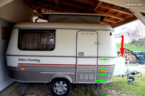

La forme du coffre parait différente du coffre Eriba (flèche rouge)
Ce dont quoi est-ce ces petites pattes (flèches vertes) ???
Pour la rustine :( faut voir comment ça a été fait, collé, rivé, une retouche peinture serait un + ... :mrgreen:
Re: Maël encore un Breton futur ancien lyonnais
Jean-Pierre a raison , il te faut t'interresser tout particulièrement à la rustine car si ça a été mal fait tu n'auras que des emmerdes... :ghee: Savoir si c'est pour boucher un trou ou uniquement un creux , c'est important ( regarder à l'intérieur s'il y a des dégats à l'emplacement de cette fameuse rustine ).

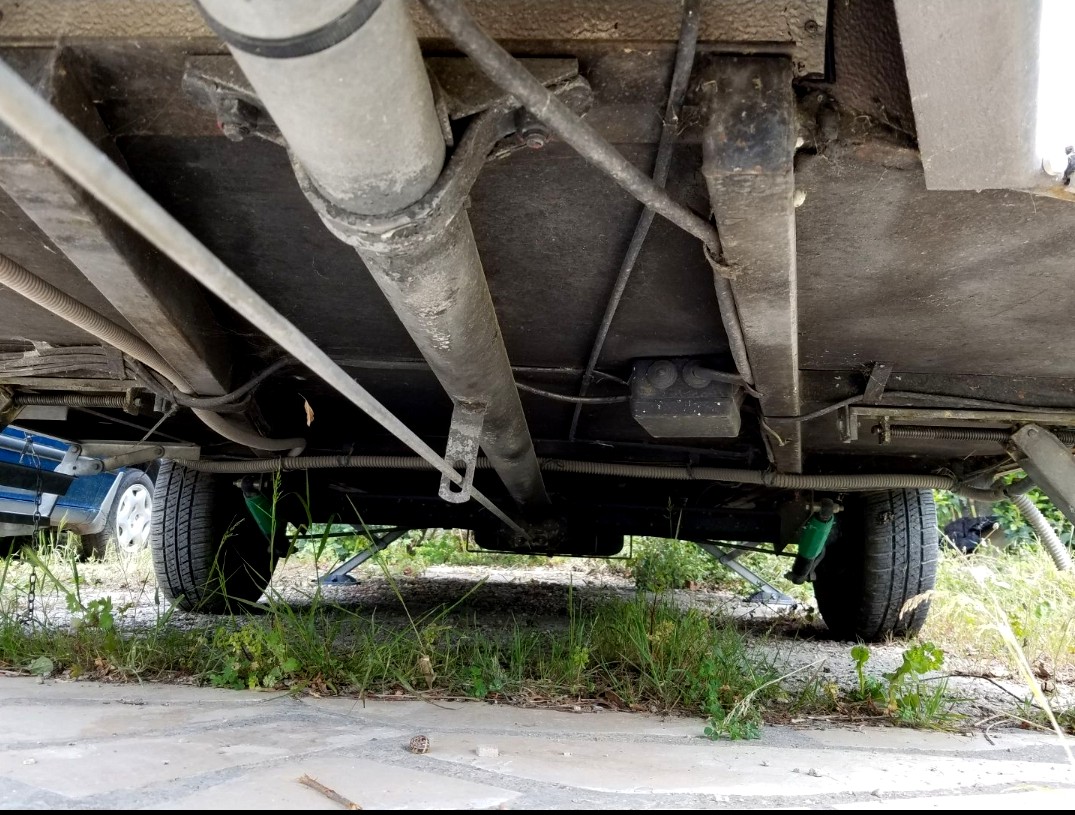

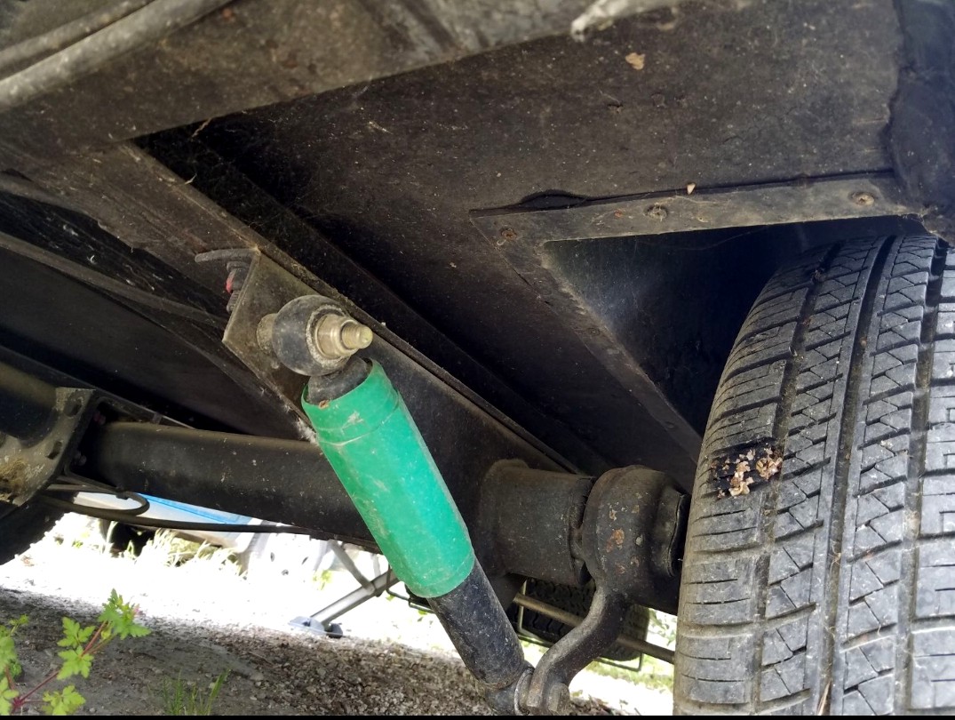

Voili voilou j'essaye de mettre de photos supplémentaires châssis car j'en ai demandé (sous vos nombreux conseils dans les posts précédents) et j'ai cru voir du blackson mais ne suis pas sûre .. ça a l'air super sain mais je crois savoir que le blackson retient l'humidité entre le métal du châssis et la peinture et fait sans le montrer rouiller les châssis. Est ce qu'un œil d'expert serait le reconnaître ?

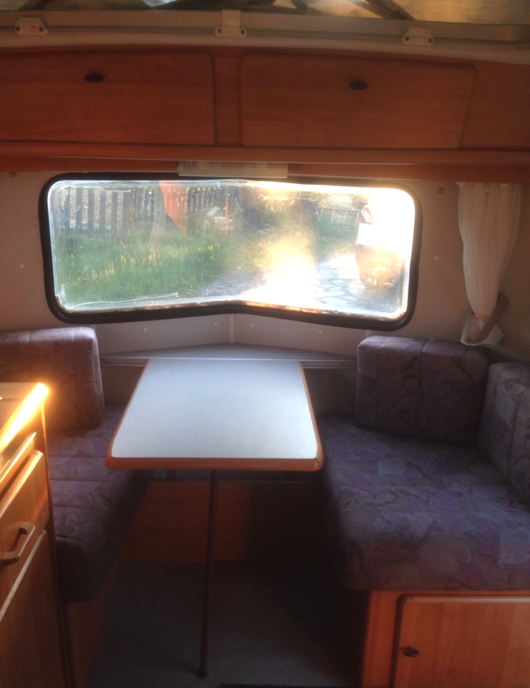

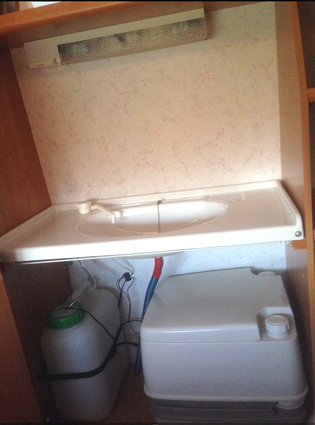

Bon décidément sur mon portable j'arrive pas avec les photos désolé... et mon pc refuse de le laisser me connecter donc les voilà ;)
https://we.tl/t-uQcKwJsCrZ
Si quelqu'un a 2 min pour les regarder ce serait tellllllement gentil :)

Les photos :ange:
Messages : 6749
:hello: JP, joli transfert photos :super:
Elle m'a l'air propre cette Triton et il ne me semble pas qu'elle soit blacksonnée, la protection écaille au niveau du passage de roue.

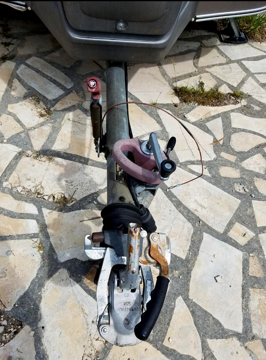

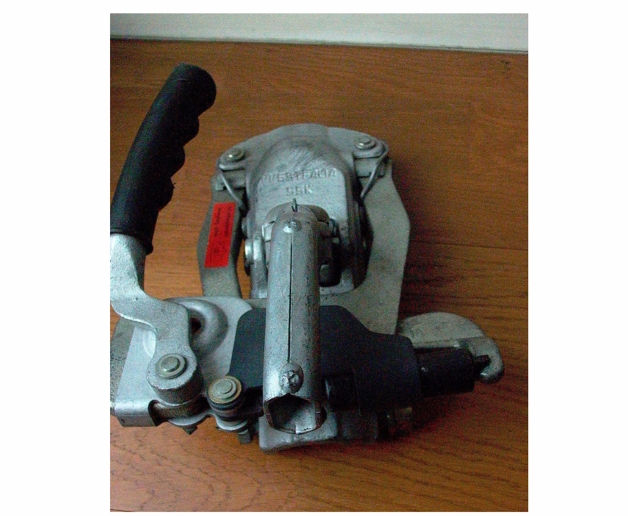

L'ustensile sur la tête d'attelage, qu'est-ce?????? Un antivol??????
Par contre joints gris ou noir?

Un anti lacet Jean Paul !!!
Anti lacet Westfalia55K.jpg (797.48 Kio) Vu 4503 fois
Messages : 6749
Qui fait des lacets :mdr3: :mdr3:

Pour l'anti-lacets, moi qui ai une voiture peu puissante avec peu de reprises en cas de désequilibrage en conduite et donc sans possibilité de relancer par une accélération ça peut être un plus :)
Mais pas de montagne pour moi avec ma voiture :)
