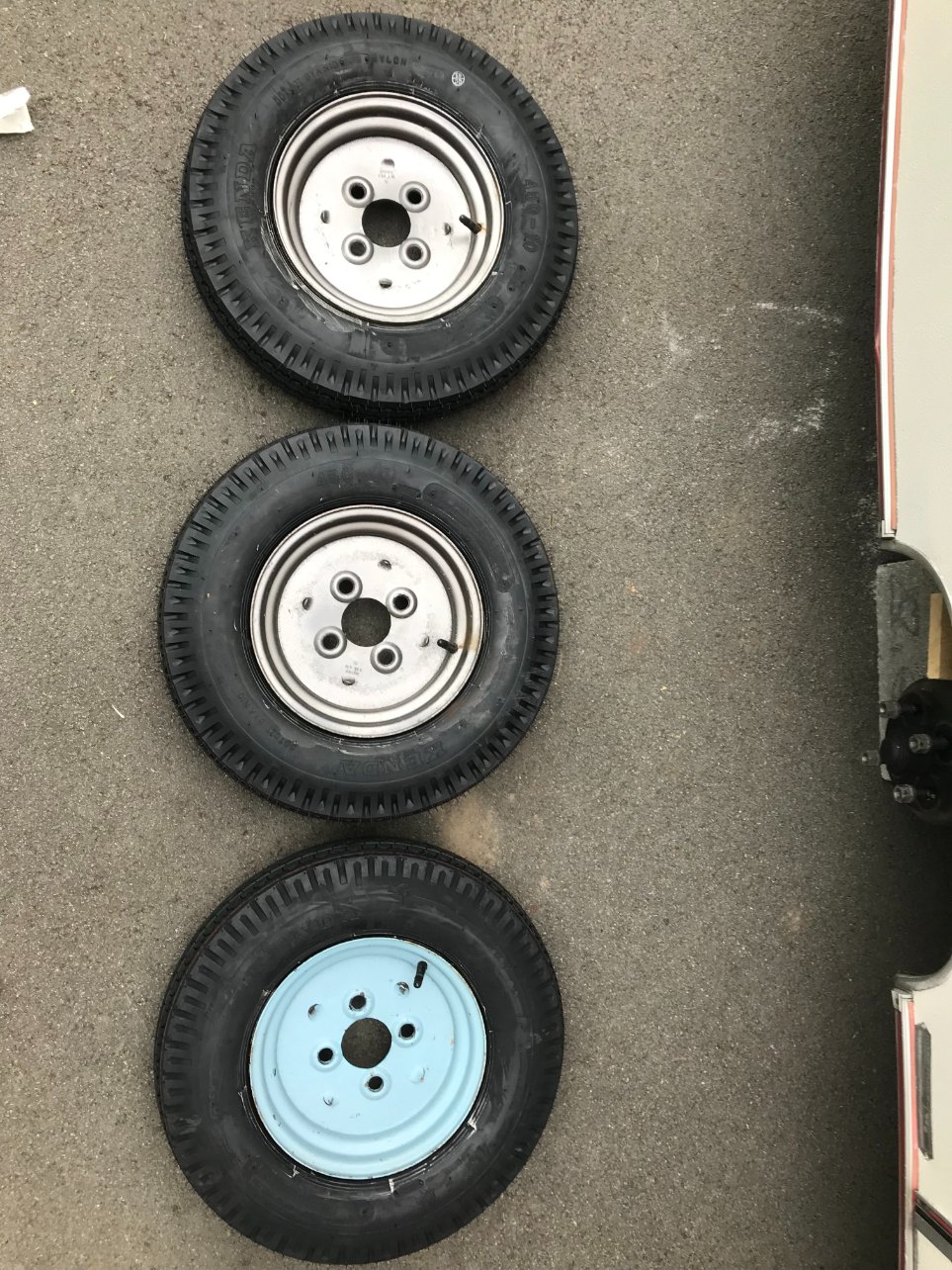

ENJOLIVEUR ORIGINE.JPG (54.18 Kio) Vu 18031 fois
Sur cette photo des fichiers eriba puck 1976, on voit bien l'enjoliveur de roue qui ne couvre qu'une petite partie de la roue; c'est celui là que je recherche
Et là c'est la photo du mien juste posé sur la roue de secours

Ok mais comment il tient ???

alainvar a écrit : mar. 4 mai 2021 20:25 OK mais comment il tient ???
Il est clipsé sur des "bosses" de la jante.

alainvar a écrit : mar. 4 mai 2021 20:25 Ok mais comment il tient ???
Mes roues sont différentes, les ergots pour les clipser sont plus rapprochés, c'est pour ça que les enjoliveurs sont petits

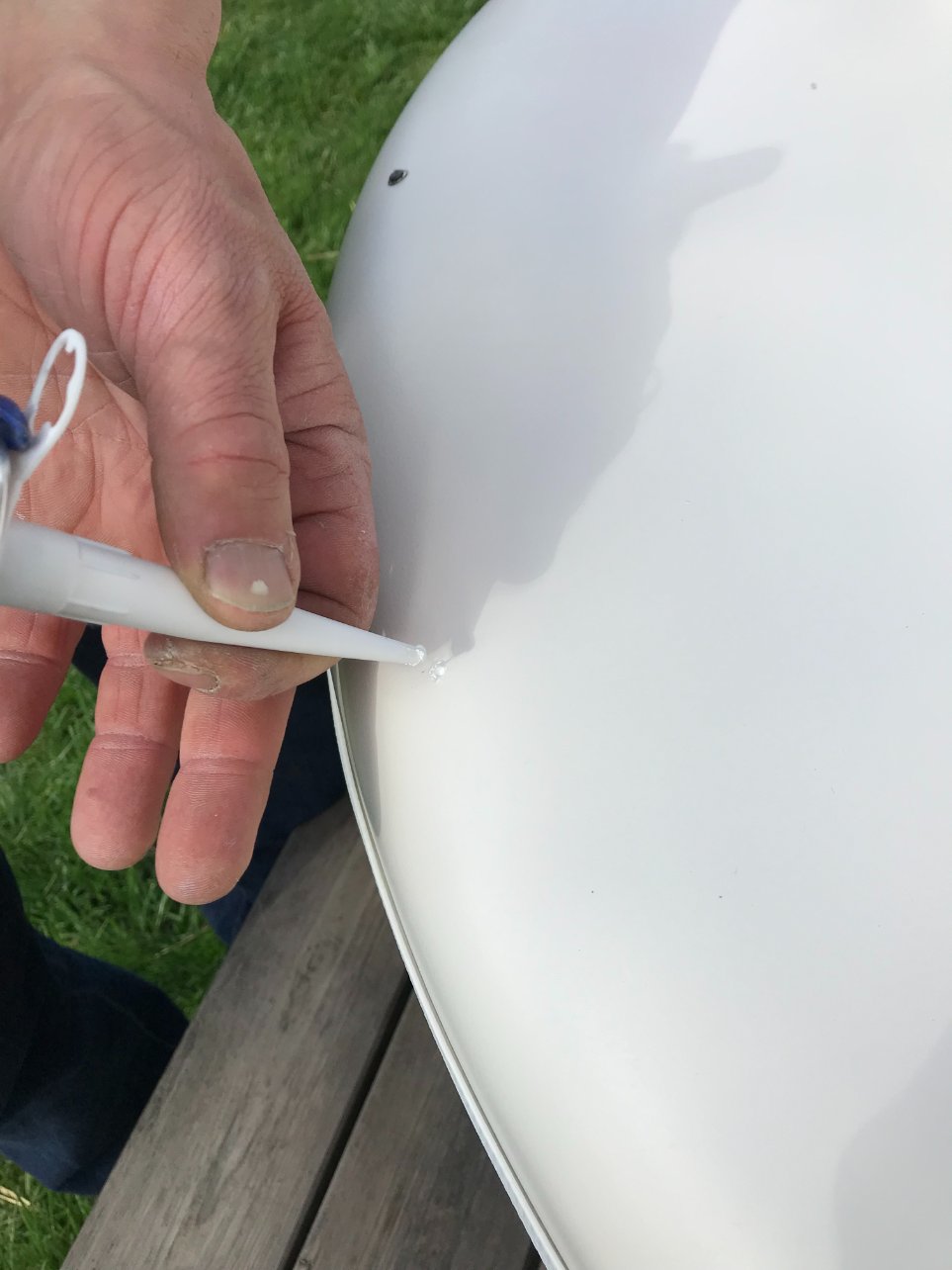

J'ai finalement trouvé du joint blanc (merci Chataigne42) chez Tido; j'ai trouvé que vu qu'à l'origine il n'y avait pas de joint du tout sur les puck, le blanc était plus discret.

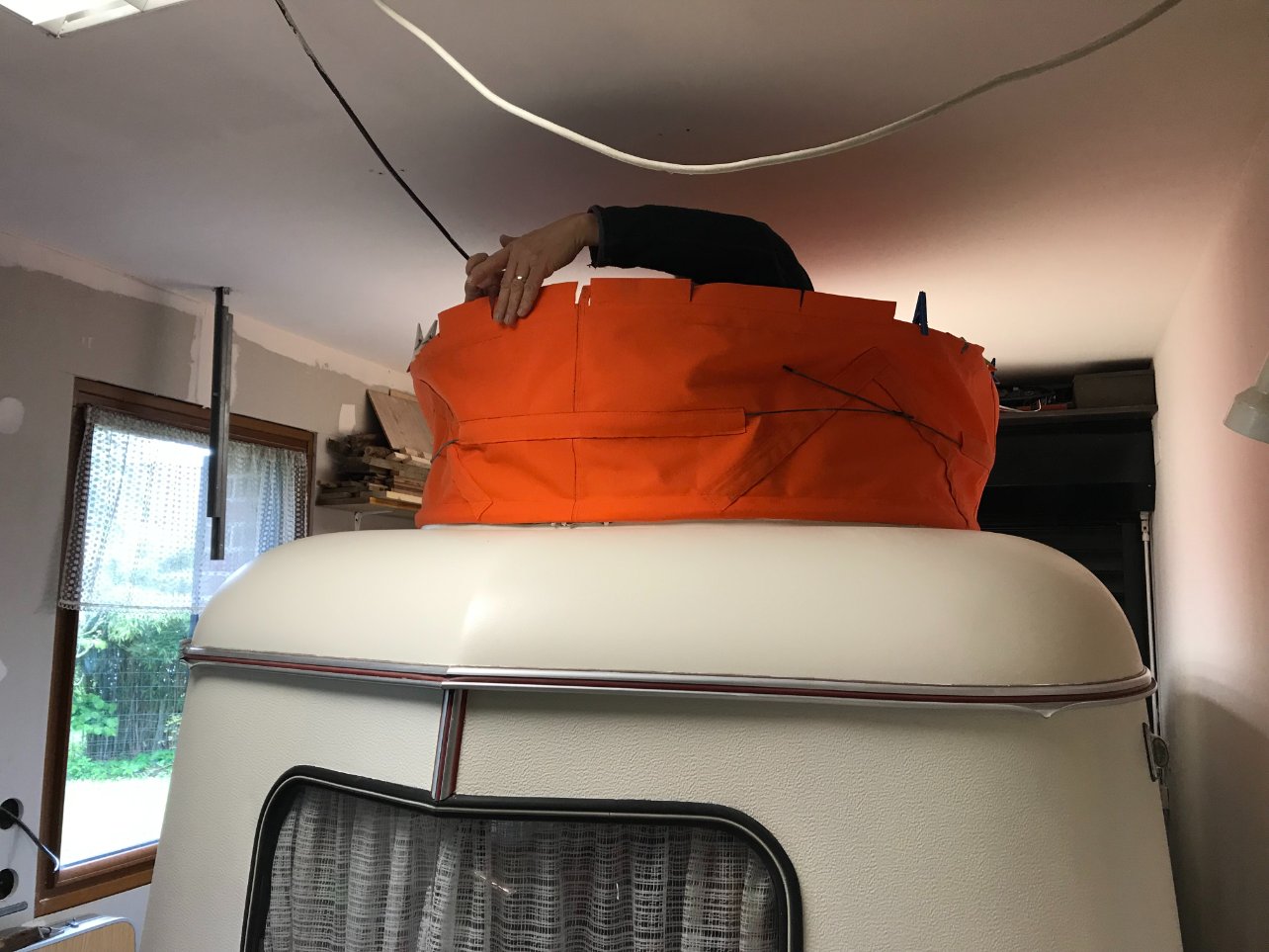

Ensuite on a découpé la toile du ciel de toit en imitation cuir à l'aide d'un gabarit papier; puis encollage du champignon et pose de la toile
Valohe
Messages : 111
Enregistré le : mer. 19 août 2020 10:10
Modèle de caravane : Puck 1976
prénom : Val
Re: Peinture pour toit Puck 76
Message non lu par Valohe »

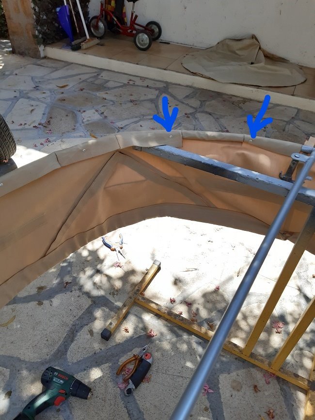

Ensuite il a fallu reposer la toile orange sur l'armature, et ça n'a pas été facile! :pleur3:
On a commencé par reposer la toile et ses fils d'acier sur le toit de la puck
On pensait que comme Alainvar, les pattes de la toile se repliaient de l'extèrieur vers l'intèrieur...mais la toile était vraiment trop courte!!! Sur la puck 76, les pattes sont collées sur l'armature et non rivetées.
En fait c'était l'inverse! :malin1: On n'avait pas fait attention au démontage... On a eu une petite frayeur quand même!!! :gene2:
A l'intérieur c'est nettement mieux; on a collé le tout à la néoprène (plus besoin de plantes pour faire tenir la toile dans mon salon :mdr2: )
Impeccable!

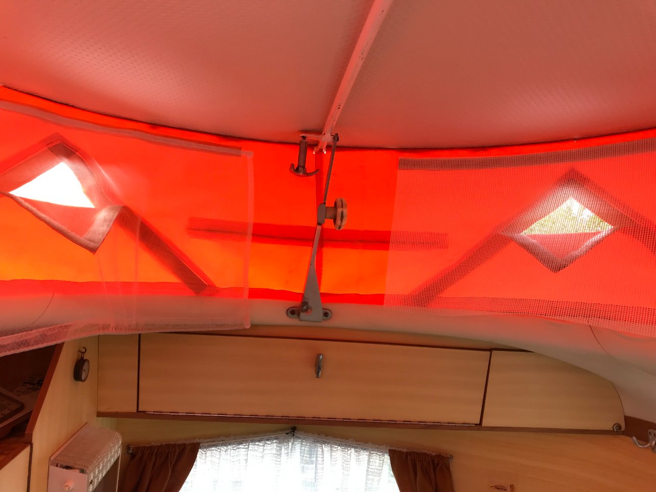

Aujourd'hui, opération remontage du champignon sur le toit!
Pas évident de faire passer le cable dans la rigole du toit
A droite, nouvelle moustiquaire en plastique, à gauche ancienne en voilage: je choisis de garder l'ancienne, qui s'adapte tout aussi bien
Le ciel de toit microperforé: satisfaite du rendu ;-)
Et voilà le résultat de l'extérieur! Elle a bien rajeuni ma : eriba : !!!

Voilà la miss avec des pneus neufs idem aux anciens: 4.50 en 10 pouces, 76M
Les jantes ont été repeintes ainsi que le timon, l'enjoliveur replacé (il n'en reste qu'un malheureusement), et voici le résultat:
Avis à tous: si certains d'entre vous ont remplacé leur jantes 10 pouces par des plus grandes, et n'ont donc plus l'utilité des enjoliveurs qui allaient avec, je suis preneuse (1 seul me suffit!). Celui qu'il me reste date de l'origine,76
