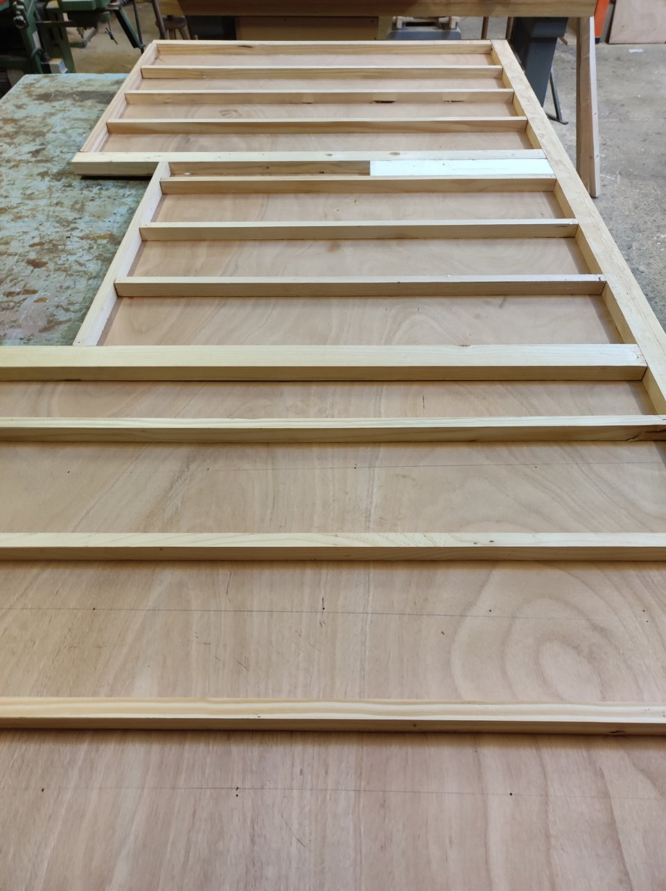

J'ai aussi commencé à refaire le plancher. je le fais en 4 parties :
la partie penchée à l'arrière, le milieu est en deux morceaux pour pouvoir rentrer dans : eriba :
et l'avant après la porte.
Le plancher original avait en partant du dessous:
un CP marine, des liteaux et de l'isolant de 25 mm d'épaisseur, un CP de 10 mm.
Je suis passé à 30 mm d'isolant car c'est beaucoup plus facile à trouver : je n'aurai que la penderie a retoucher (peut être car il y avait beaucoup de jeu à l'origine). les liteaux font 2 cm de largeur sauf sur le tour et au-dessus des grosses traverses du châssis ou ils font 40 mm (au niveau des passage de roues). j'ai collé-pointé les liteaux tous les 19 cm.
La grande partie centrale avec le passage de roue : elle couvre la cuisine et l'allée
plancher début
plancher début
avec le polystyrène pour dalles béton de 30 mm
plancher isolé
plancher isolé
La petite partie qui va sous la penderie et l'ancienne SDB
petite partie
petite partie
Ces deux parties s'emboitent en rainure et languette et seront collées à la colle marine ainsi que les deux autres morceaux.

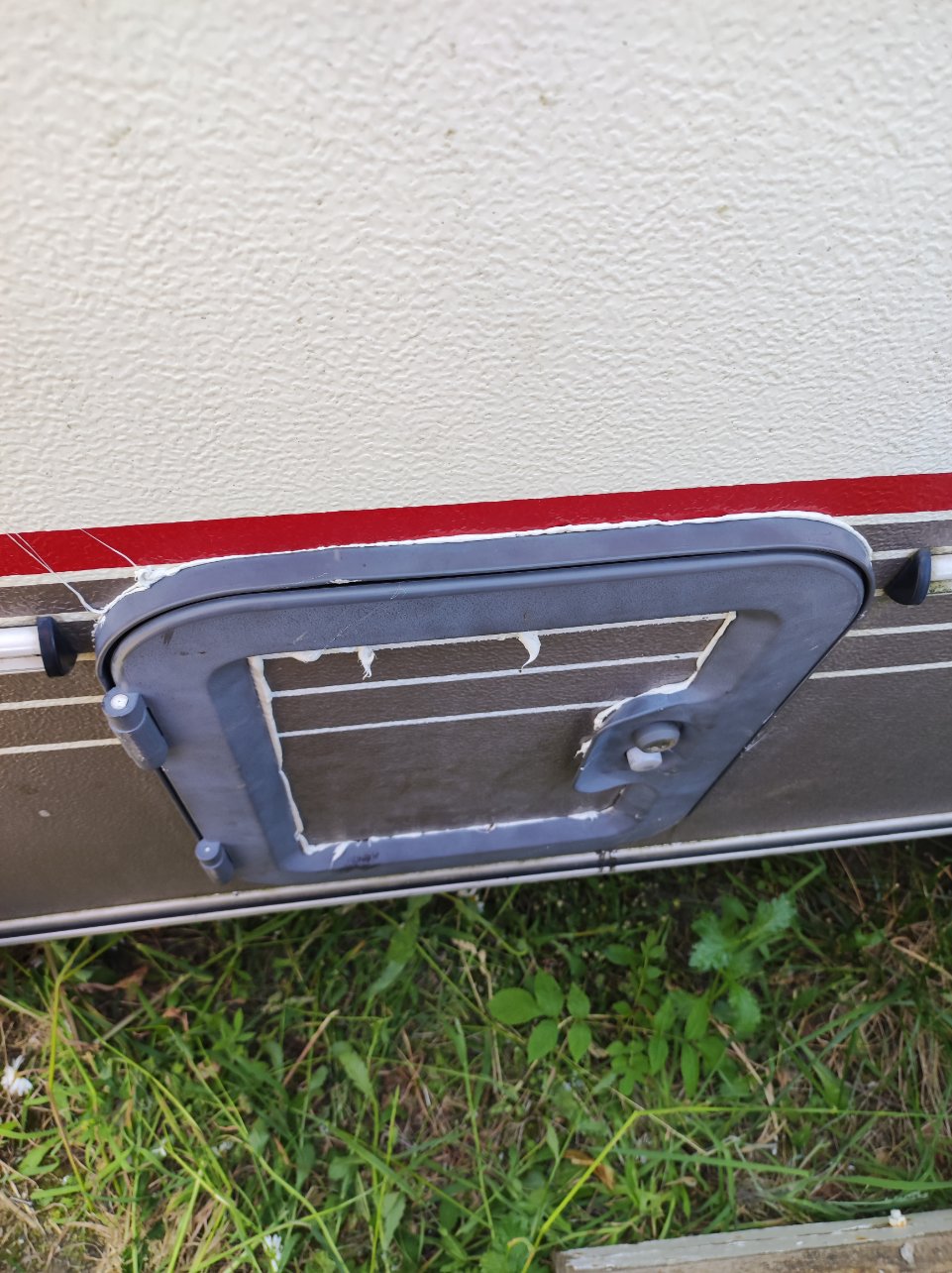

Repose de la porte de la cassette WC: il n'y avait pas de mastic d'étanchéité entre l'alu à l'intérieur de la porte et l'extérieur, le contreplaqué intérieur à fait pompe et est pourri jusqu’à mi hauteur. En plus, il y a eu un nid de fourmi qui a attaqué le polystyrène :grr: :pleur4:

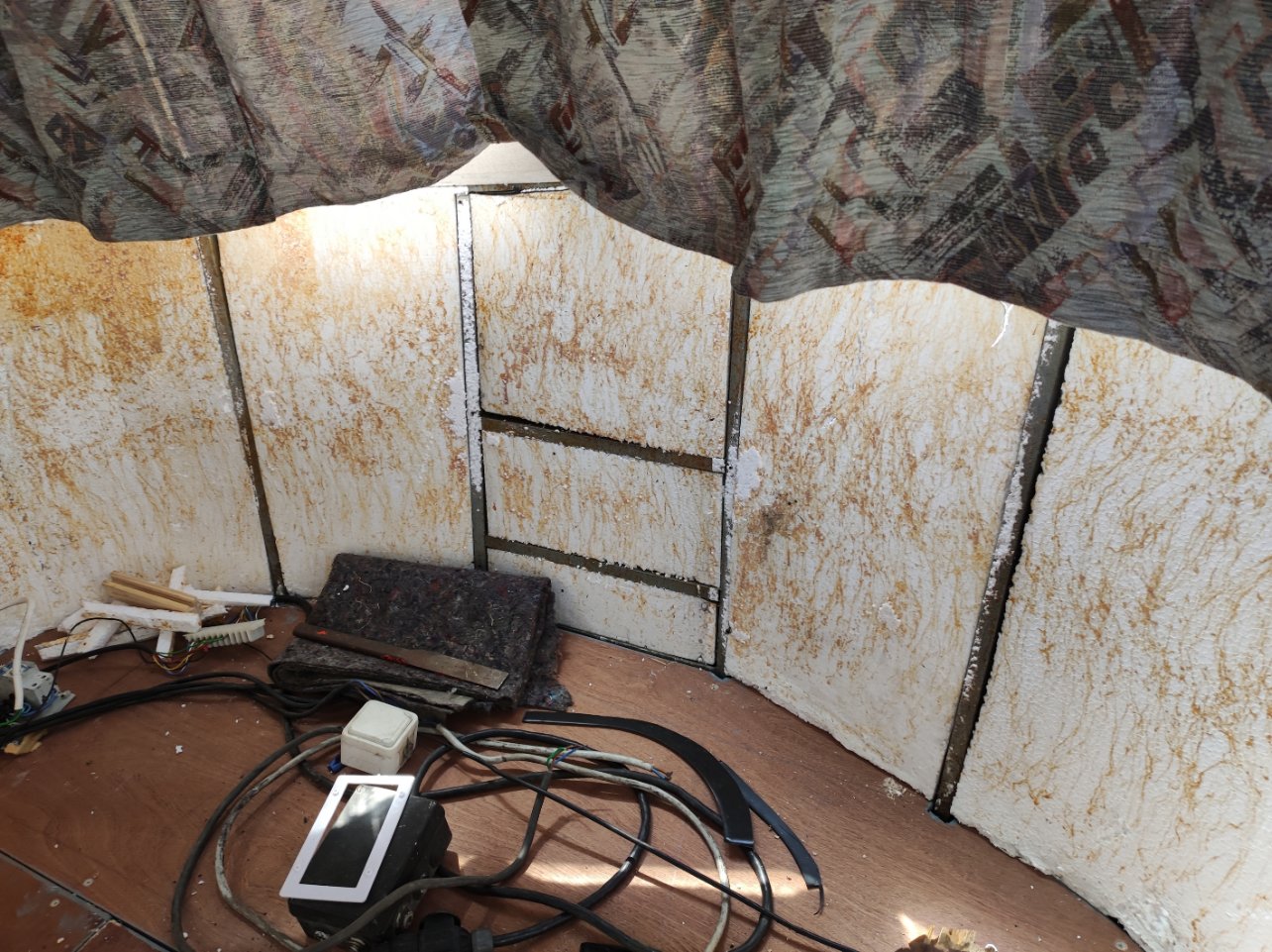

Changement des amortisseurs: les anciens semblent d'origine.

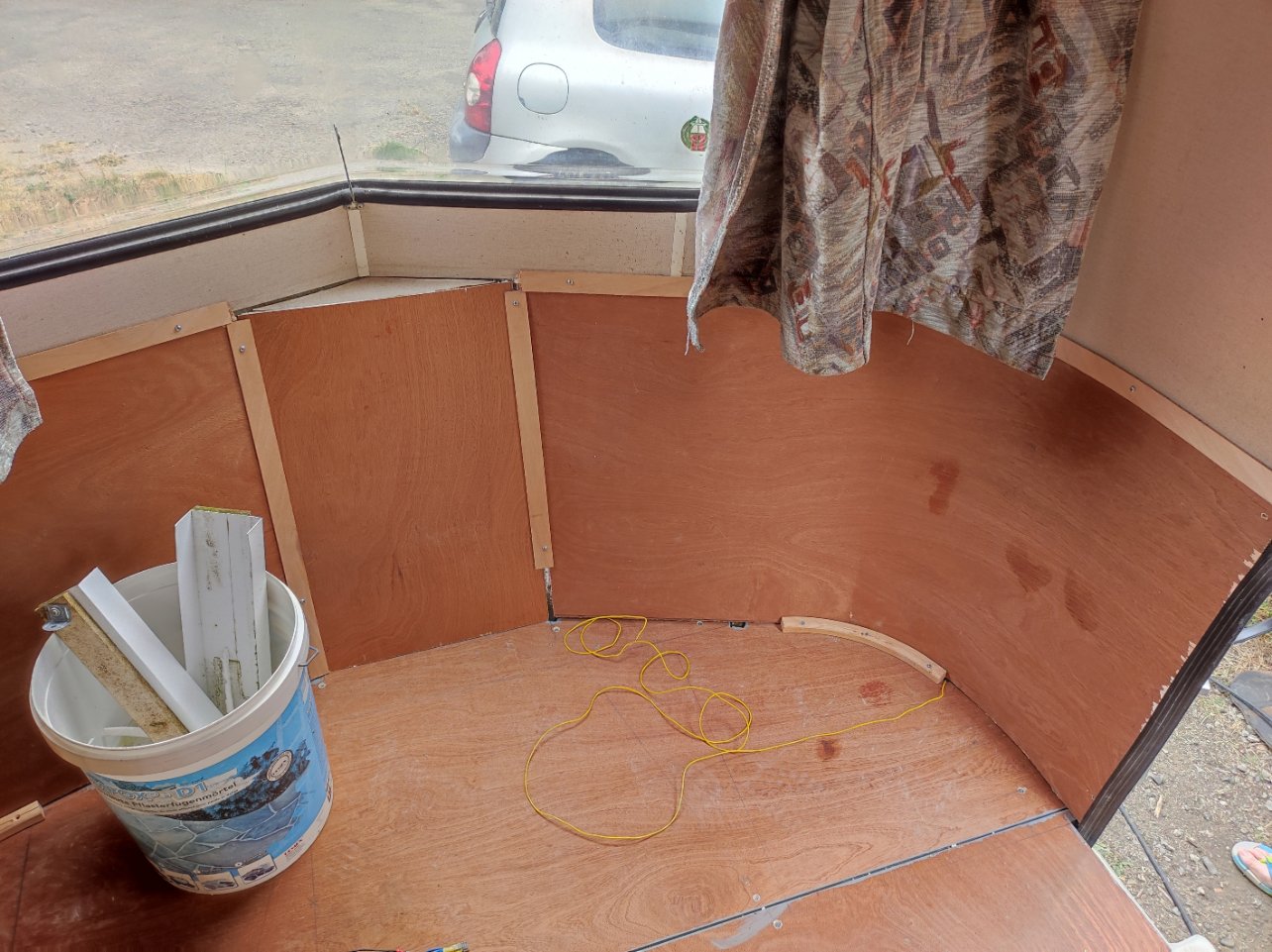

Ensuite, on attaque le revêtement intérieur:pas de photo mais j'ai utilisé les anciens revêtement comme gabarit pour les reporter sur du CP int de 3mm un peu cassant de chez brico LE...RC. essais multiples et divers à blanc avec retouche au disque de ponçage monté sur disqueuse. lorsque tout semble bon, doublage avec du polystyrène de 4mm (je n'ai pas trouvé plus fin) de chez L...Y M....N.
Mise en place:
Il me reste des petits bouts à mettre
Ce panneau sera refait plus tard
J'ai doublé les passages de roue en CP de 10mm et polystyrène de 4mm. j'ai oublié de changer les panneaux de trappes:
