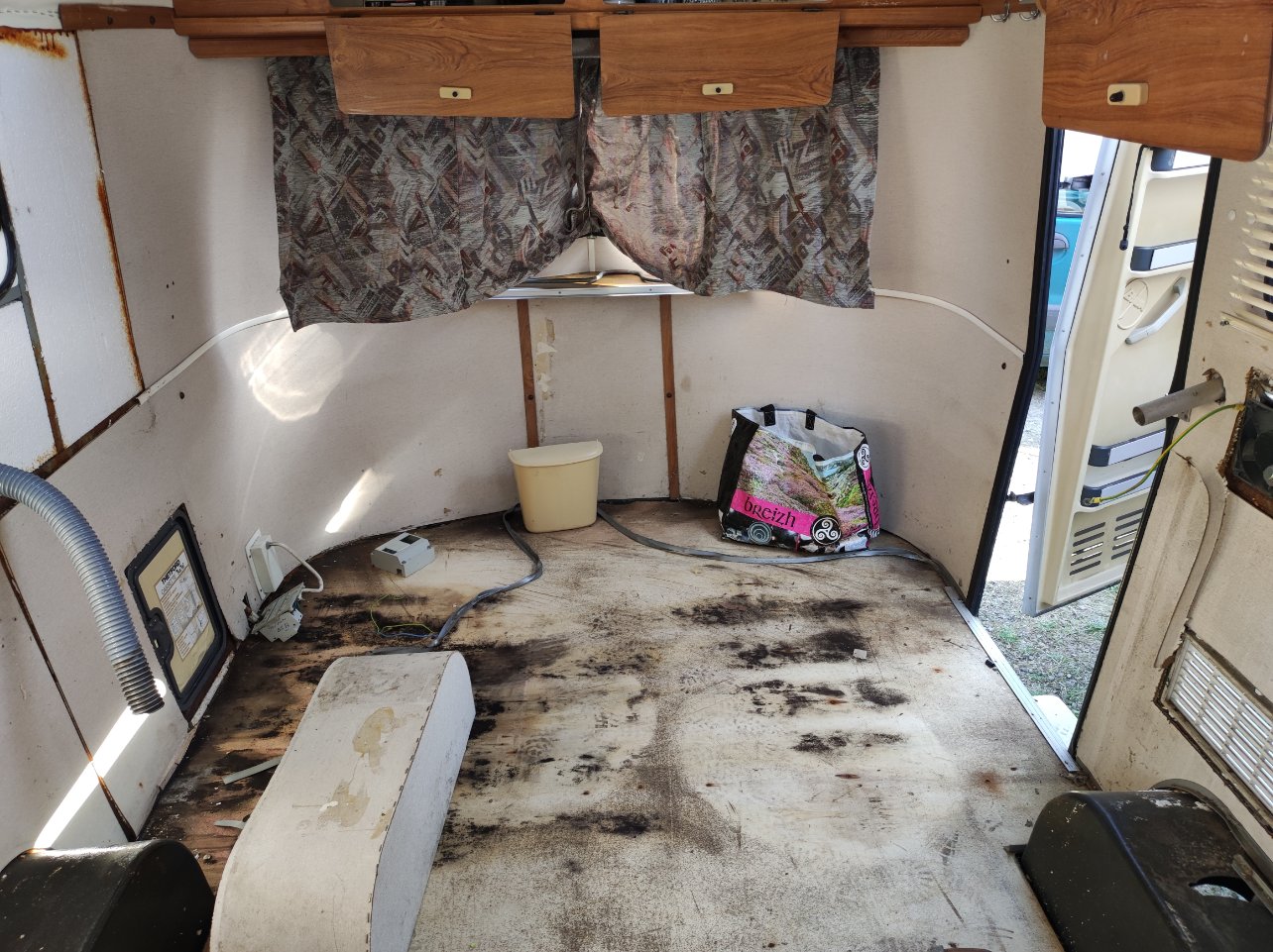

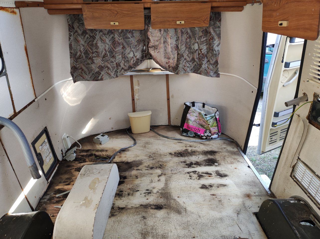

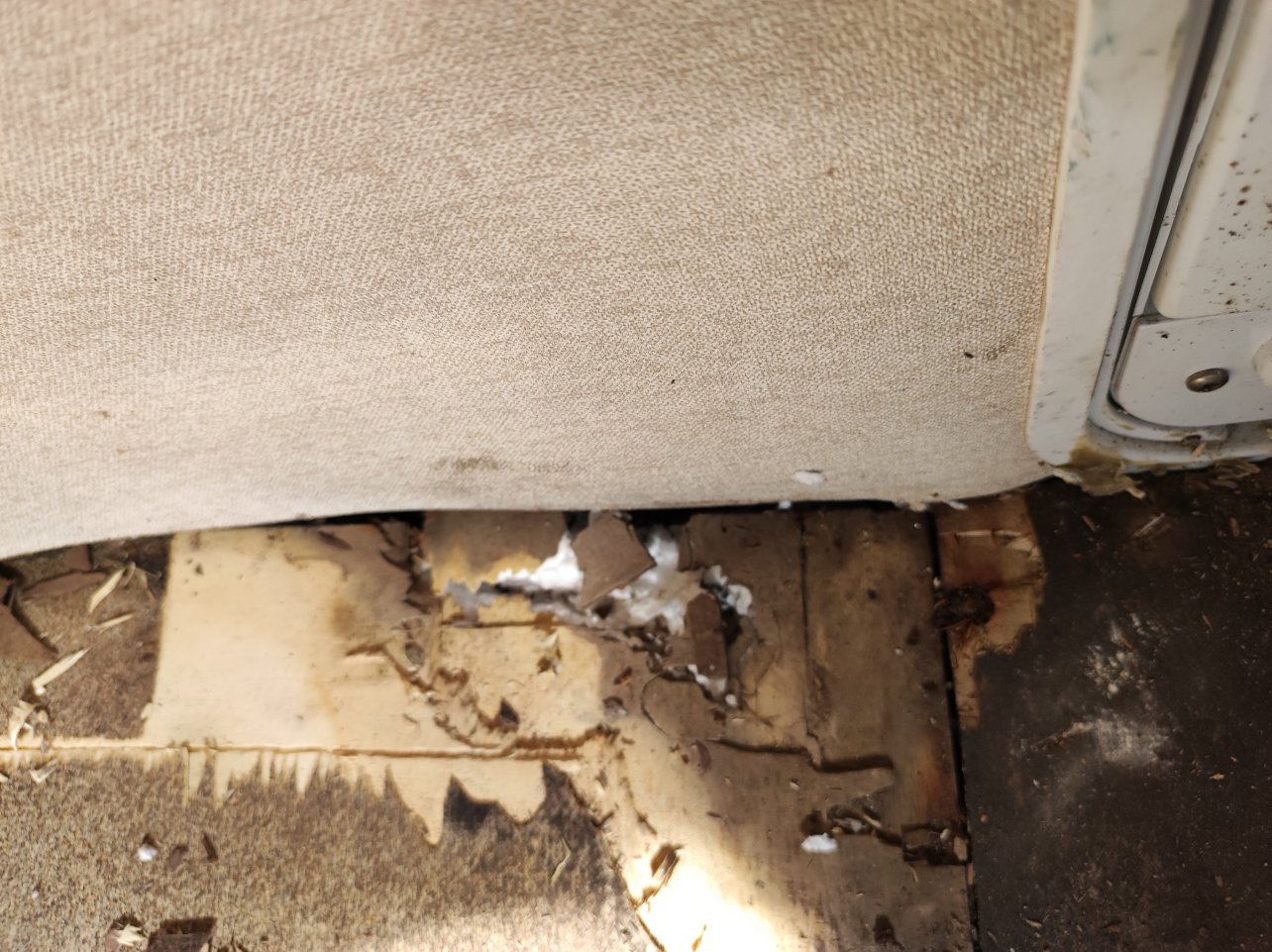

bonsoir,

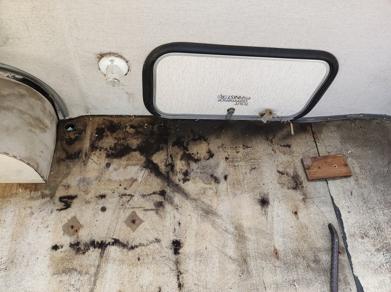

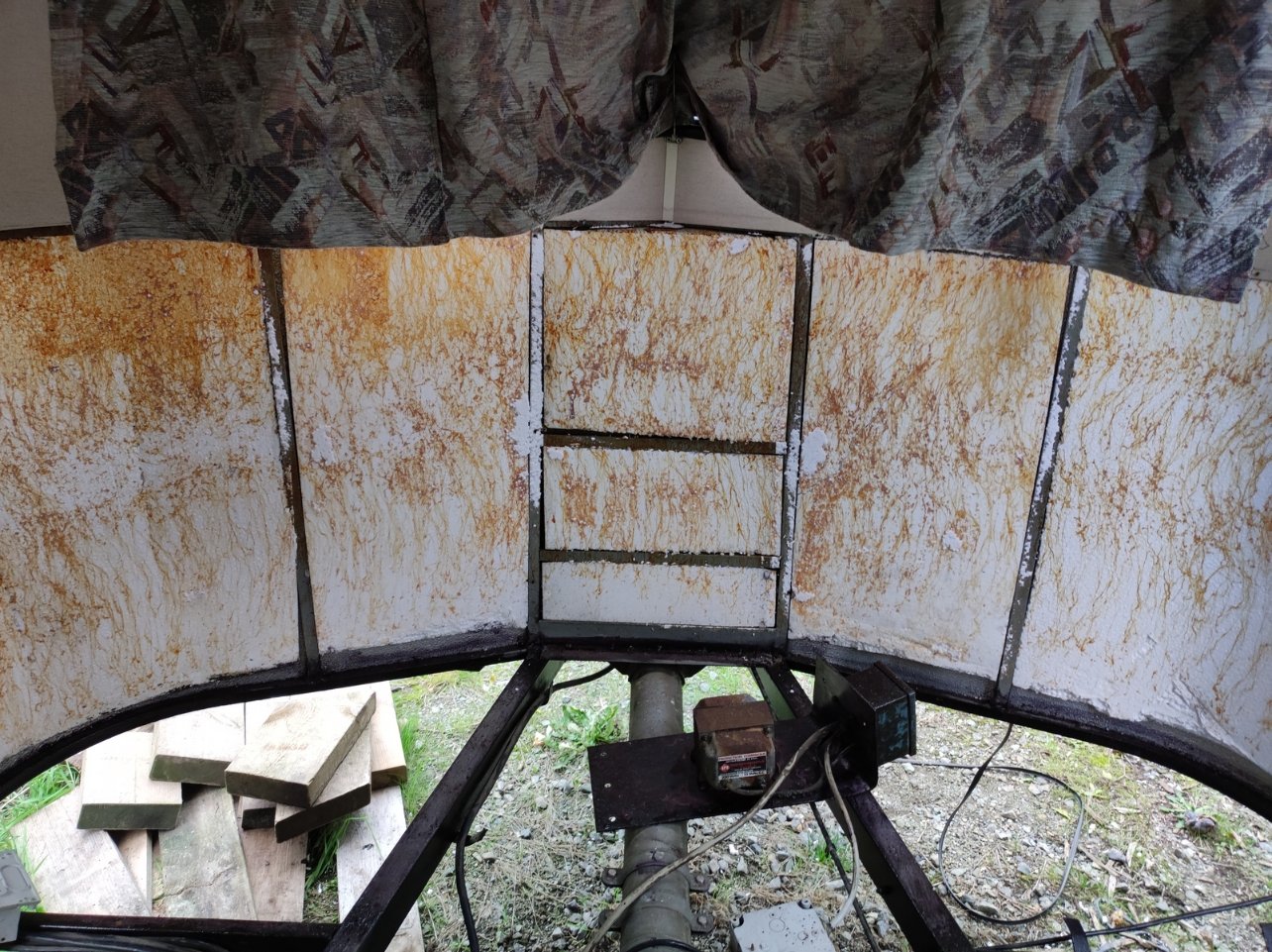

j'ai fais un peu de ménage dans
ce sera plus facile de changer le lino:

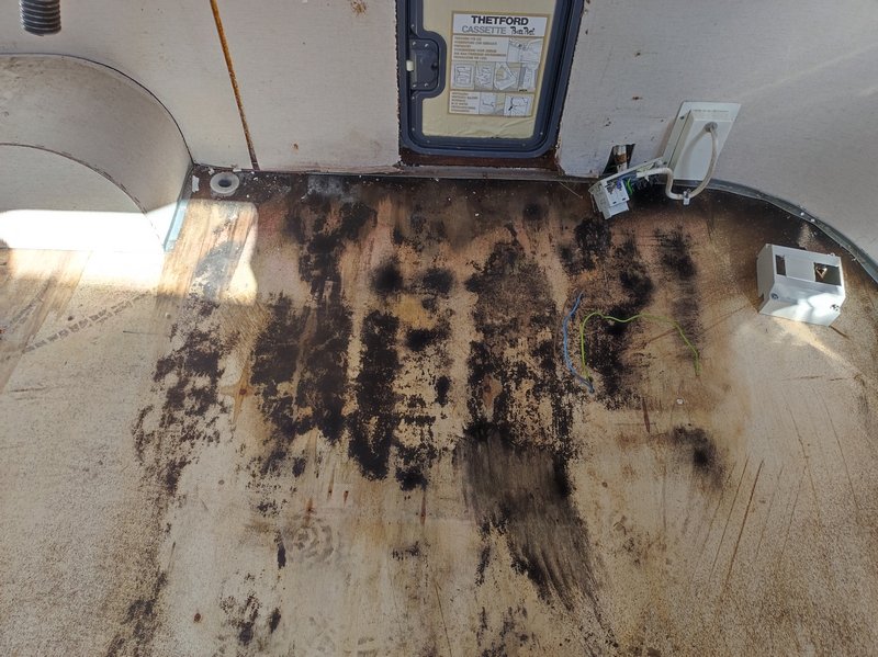

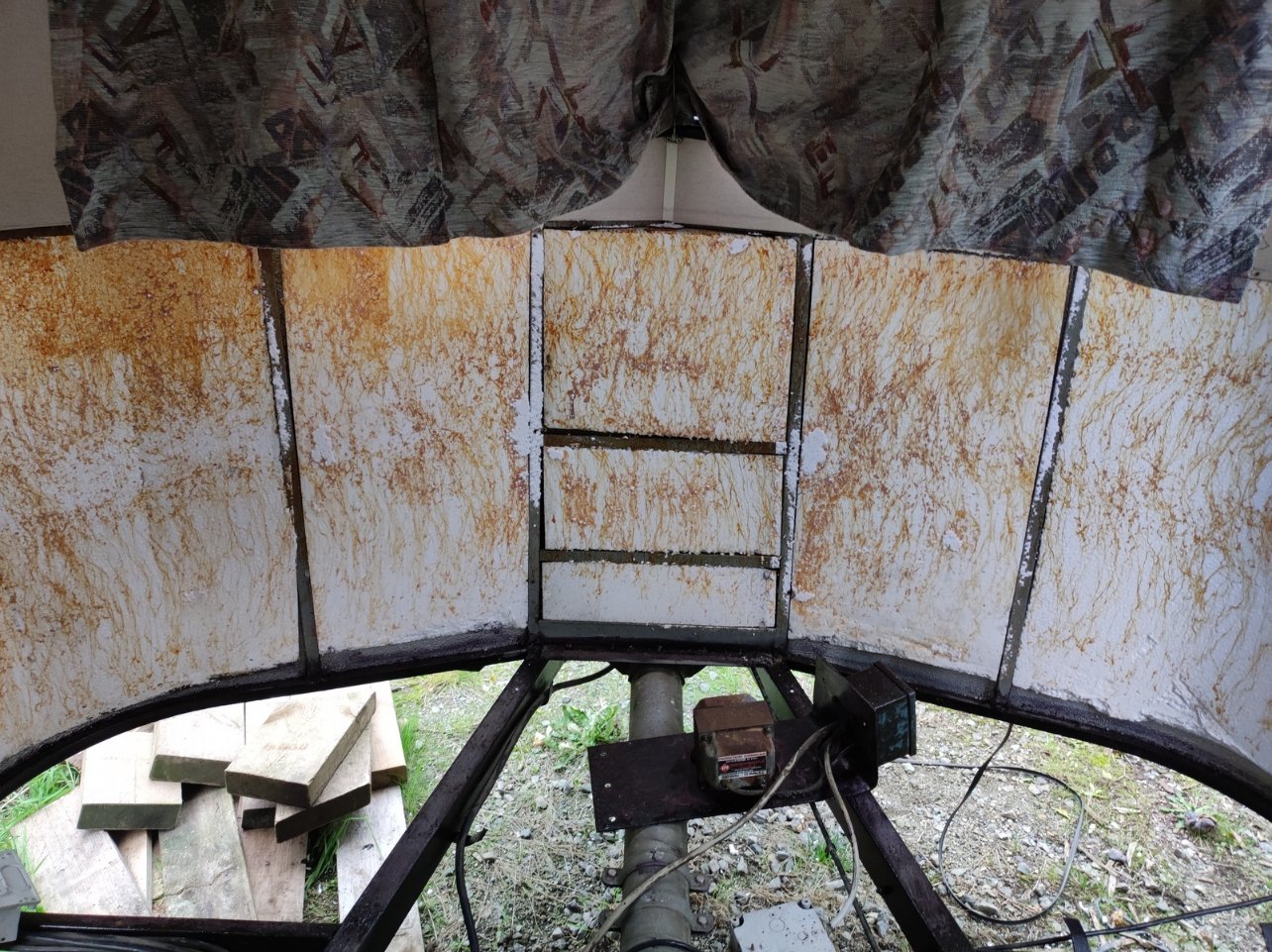

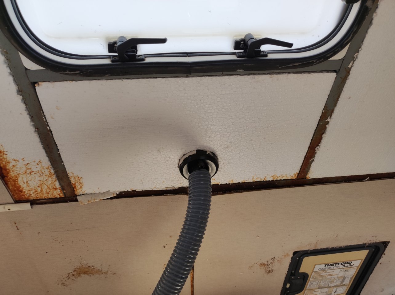

donc les points qui m'inquiètent:

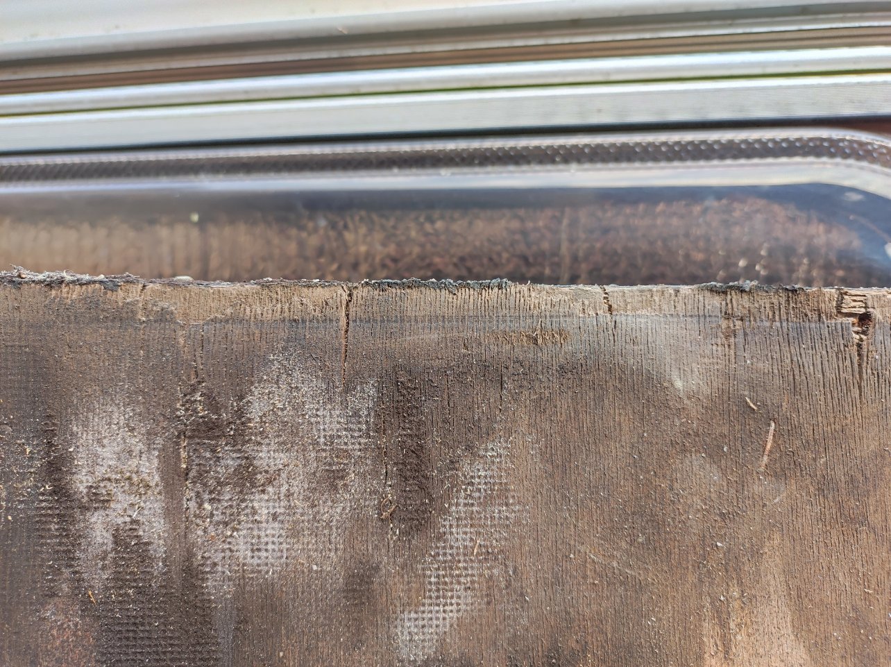

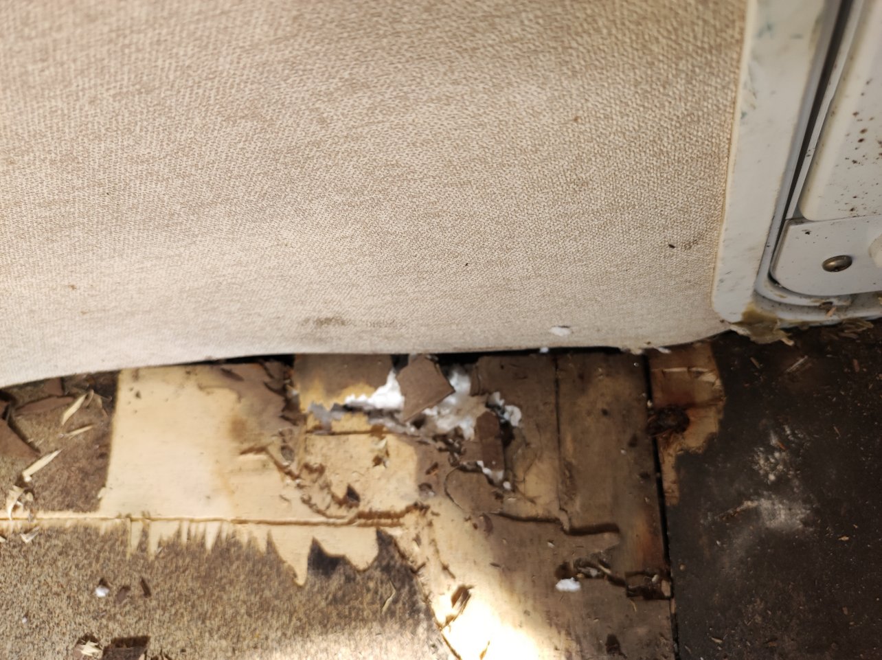

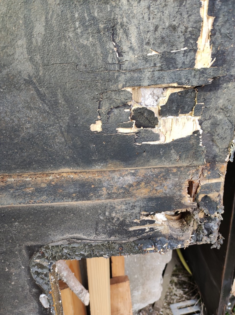

- le plancher s'effrite coté gauche à l'angle de la trappe en soulevant a la main, on arrive très vite au polystyrène quelle solution: dépose de cette partie du plancher pour réparation? rénovation en place du plancher? d'ou peut venir la fuite d'eau, dessous il n'y a rien? la trappe a bien un défaut de pose mais a l'extérieur et a l'autre bout: - la trappe WC:
le revêtement intérieur est tout pourri d’humidité dans le bas et la barre de fer en dessous est toute rouillée le moisi ne m'inquiète pas trop, en passant la chaussure, il s'en va. par contre, j'ai l'impression que la porte n'est pas étanche! ou est ce le résultat de 30 ans de petit incidents en sortant la cassette (j'ai l'impression que le joint est d'origine tellement il est craquelé)?
- le coté auvent:
il y avait la réserve d'eau pour la cuisine + la trappe qui peut resté ouverte par omission donc je ne pense pas qu'il y ai de problèmes, juste un petit coup de nettoyage. idem pour l'entrée. -sous la fenetre de SDB:
le précédent proprio avait mis un bouchon extérieur pour remplir son jerrican: comme nous supprimons la SDB, comment puis je caché ça? - le frigo:

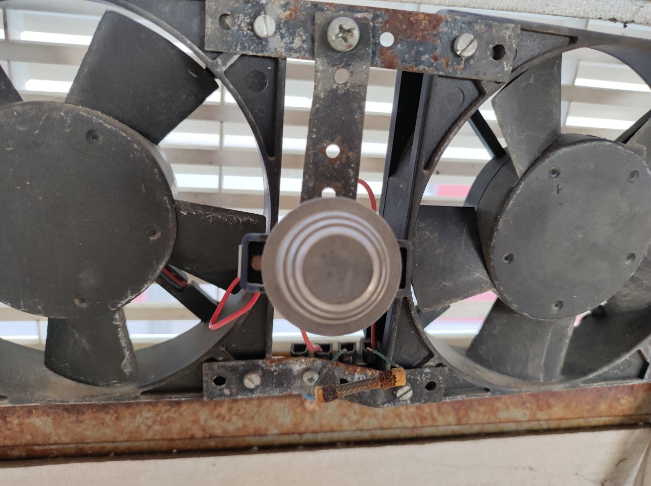

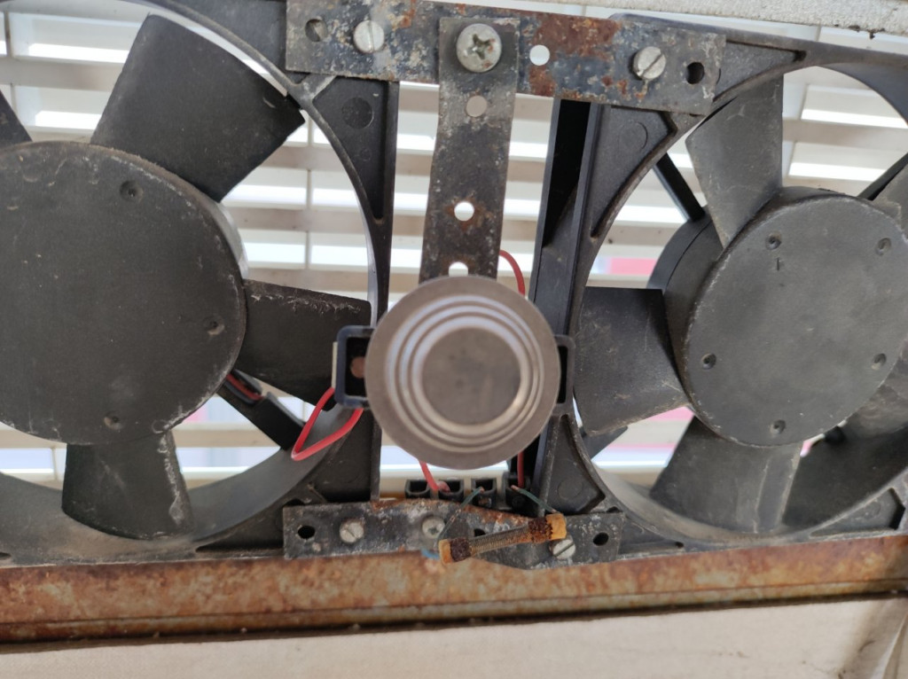

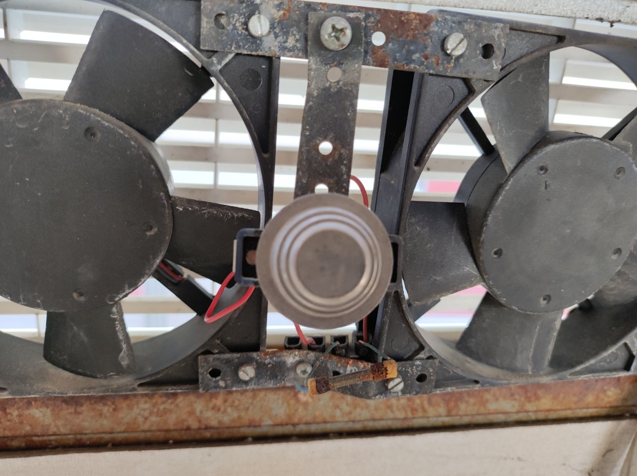

cet été a été dur pour lui: il y a un kit ventilo mais il ne semble pas fonctionner: la petite résistance est complètement rouillée (a quoi sert elle?), en sortant le bandeau de gazinière, j'ai arraché le bouton marche arrêt. comment puis le tester voir le remettre en service? - les passage de roues:
suite à un éclatement cet été, j'en ai un a changer (oui, je sais, j'ai été négligeant et je n'ai pas vérifier la date des pneus qui s'est avérée être 2011 avec une roue de secour toute jeunette de 2014) tant qu'a en être la, je vais refaire l'étanchéité des deux mais y a t il plus solide que du pvc, ou puis en trouver pas trop cher? ...

En fait, j'ai démonté tout car :
- j'avais bricolé le lit pour que l'on ne se retrouve pas dans le coffre donc à refaire
- nous avons décidé de remplacer les WC chimique par des toilettes sèches donc on défait la SDB donc aussi la penderie donc aussi le siège avant gauche et puis comme on va refaire l'avant, on vire aussi le siège droit
Donc, il ne reste plus que le bloc cuisine: on l'a juste le désolidarisé des murs pour changer le lino facilement (7 vis normalement). Mais quand tu le décales, le bas a pris l'humidité et le meuble se disloque à moitié donc, démontage du tout pour remise en état.
Et c'est vrai que je me pose la question du démontage du plancher mais je ne sais pas souder donc, s'il y a des dégâts autre que superficiel, je ne saurais pas faire mais en même temps, je ne pense pas la re-démonter autant après et s'il y a des dégâts, c'est le moment ou jamais. bref, j'hésite.

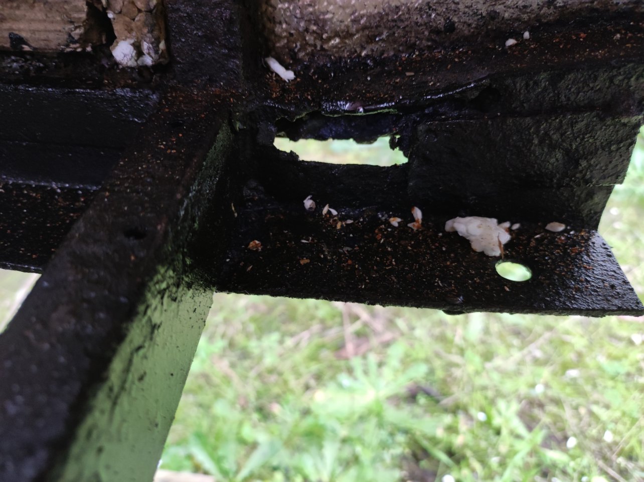

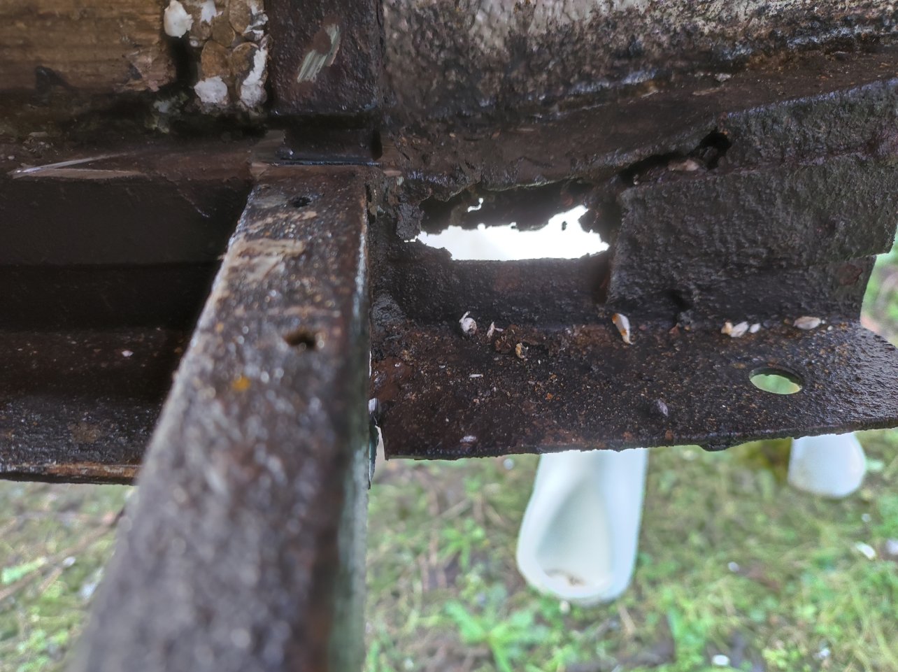

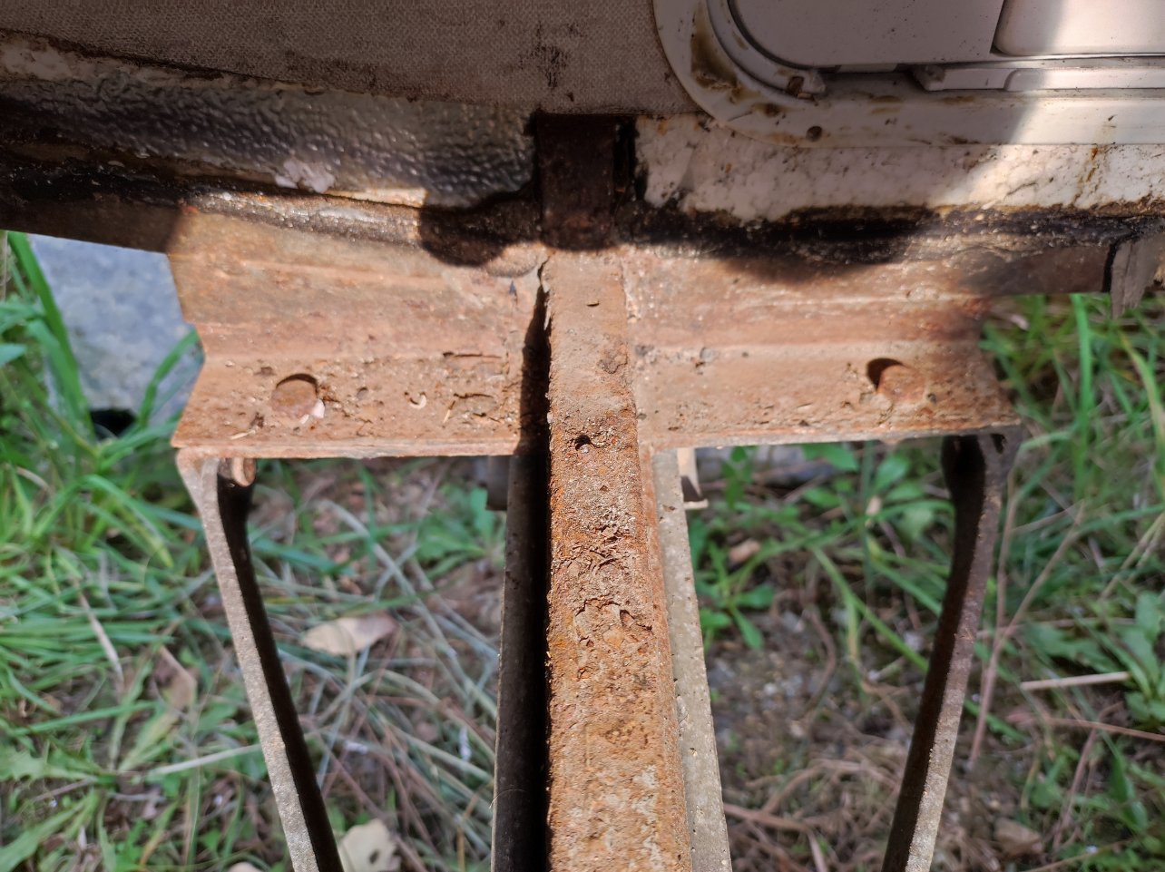

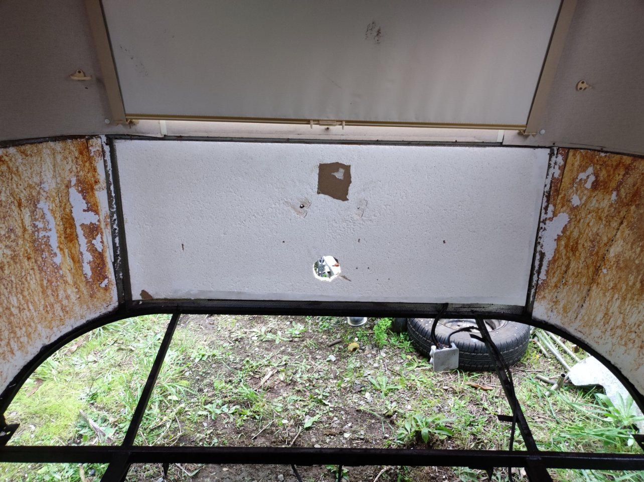

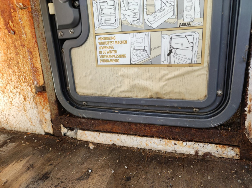

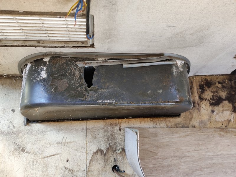

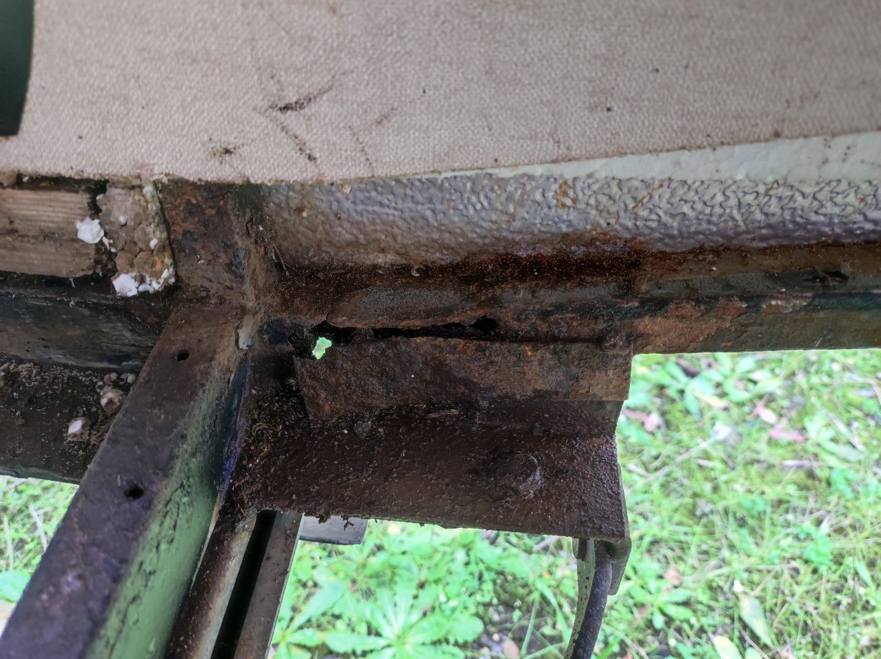

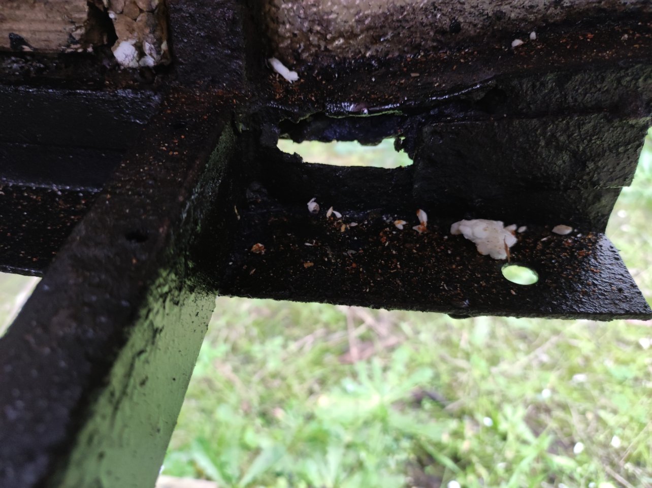

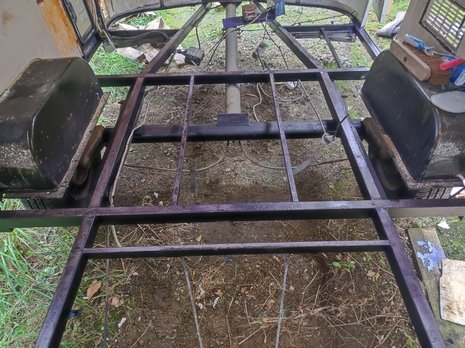

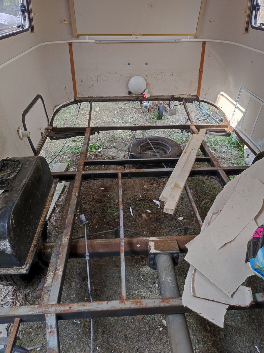

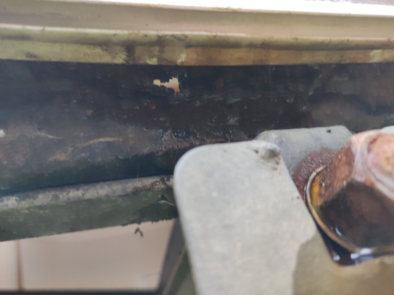

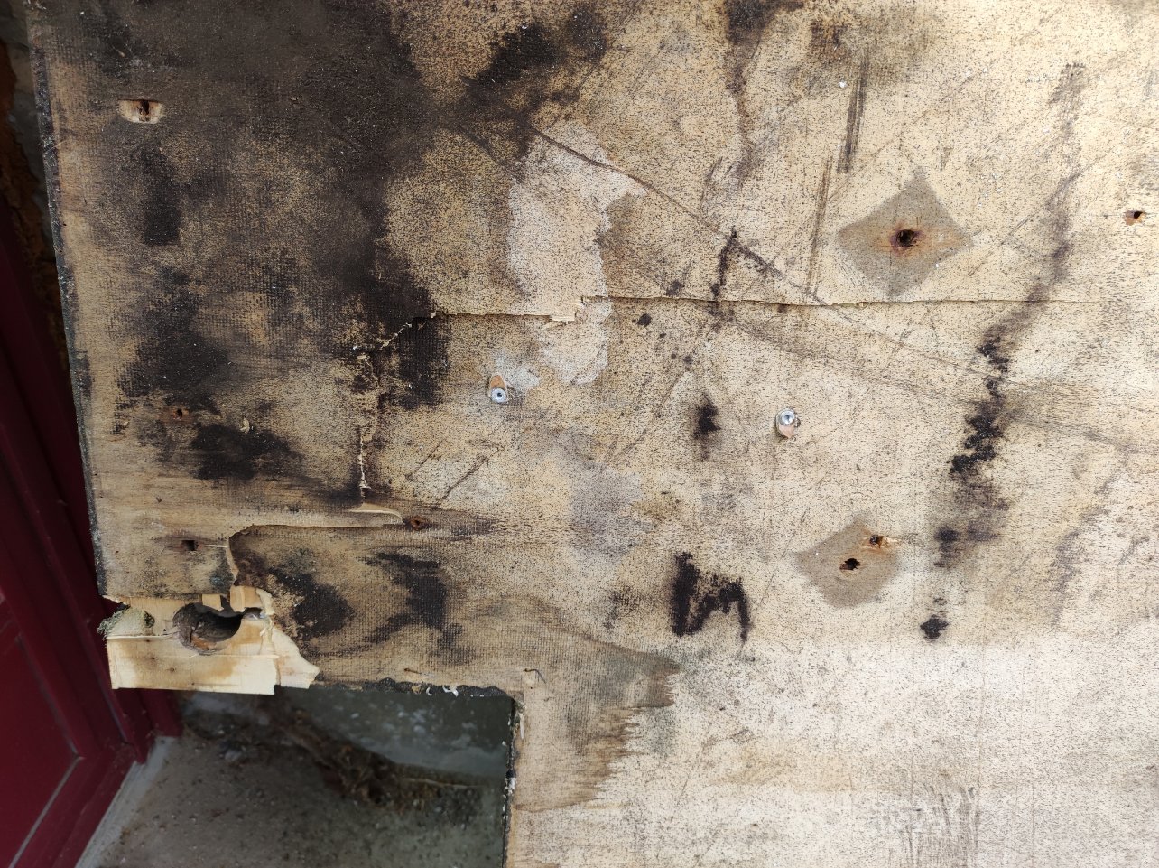

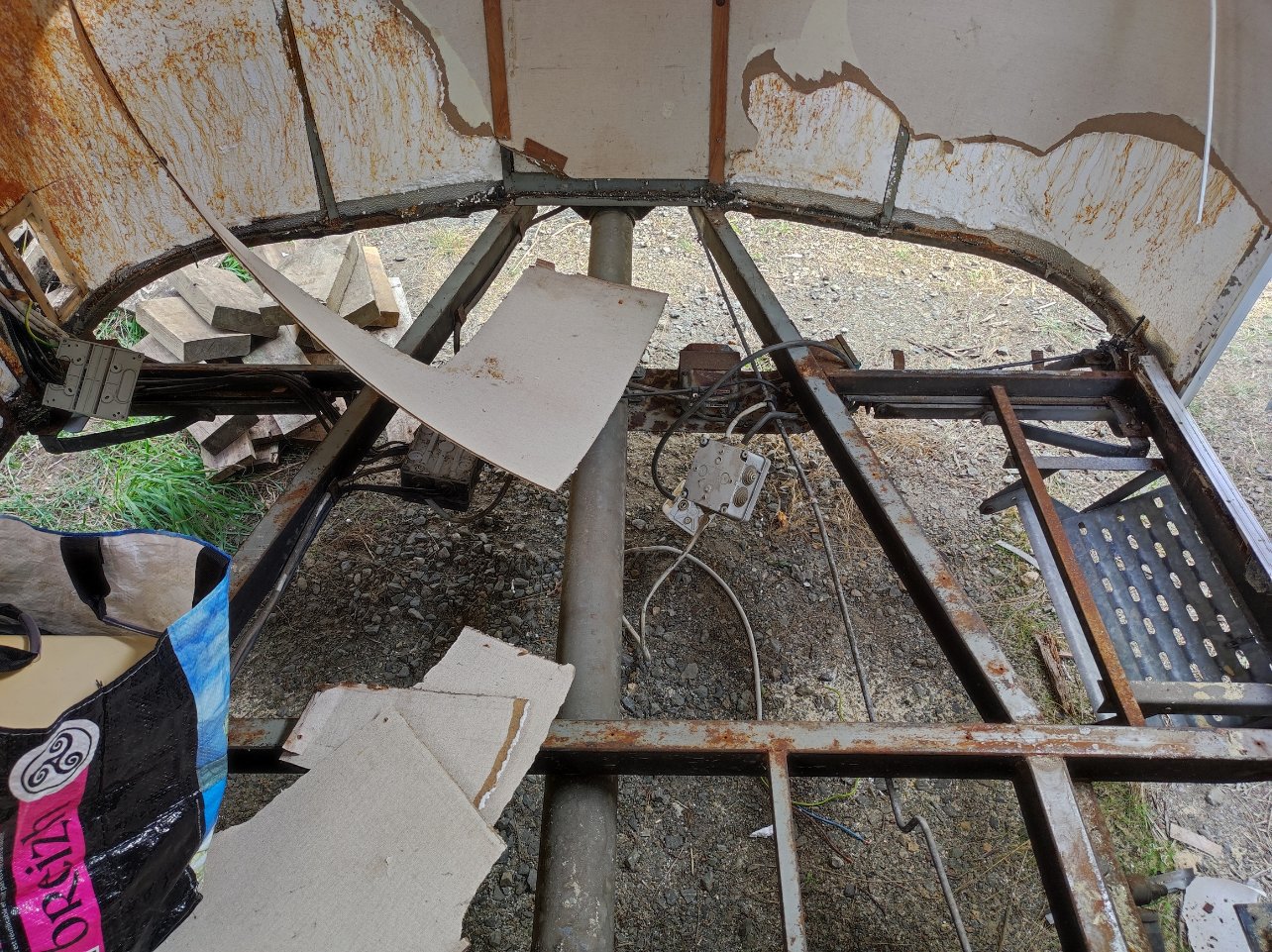

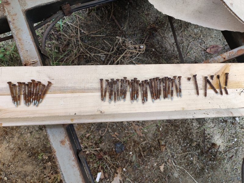

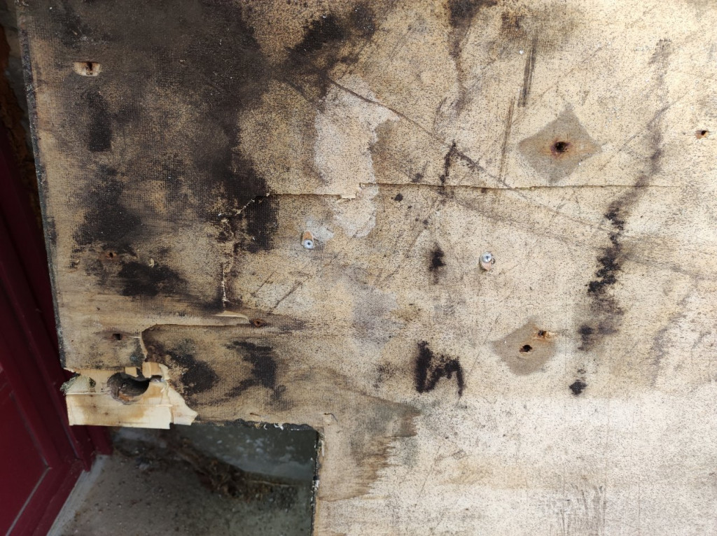

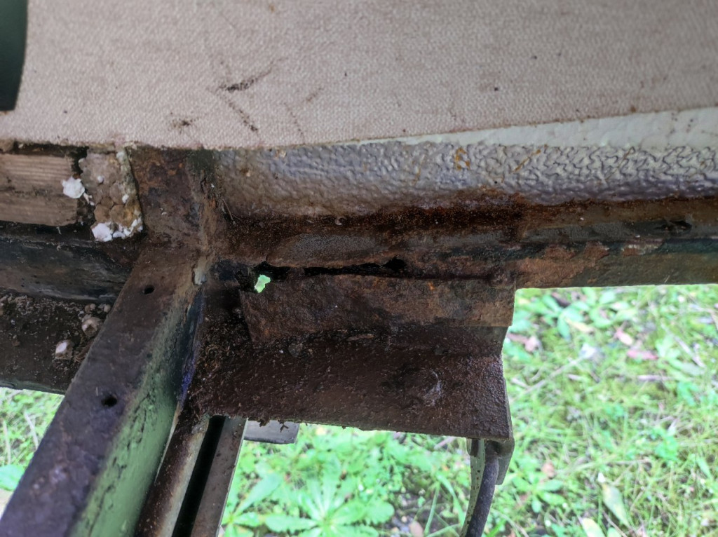

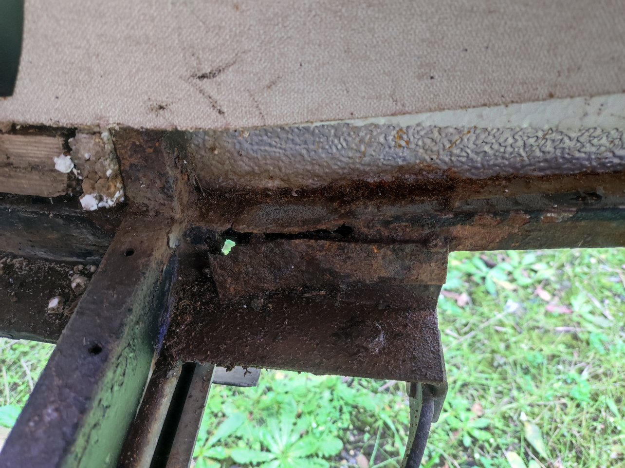

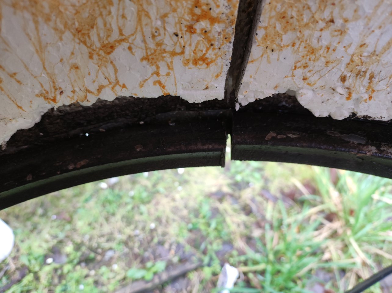

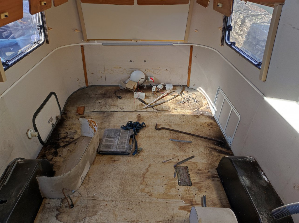

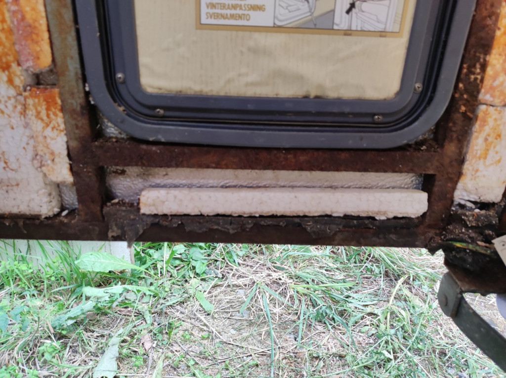

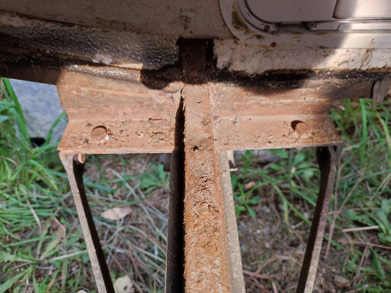

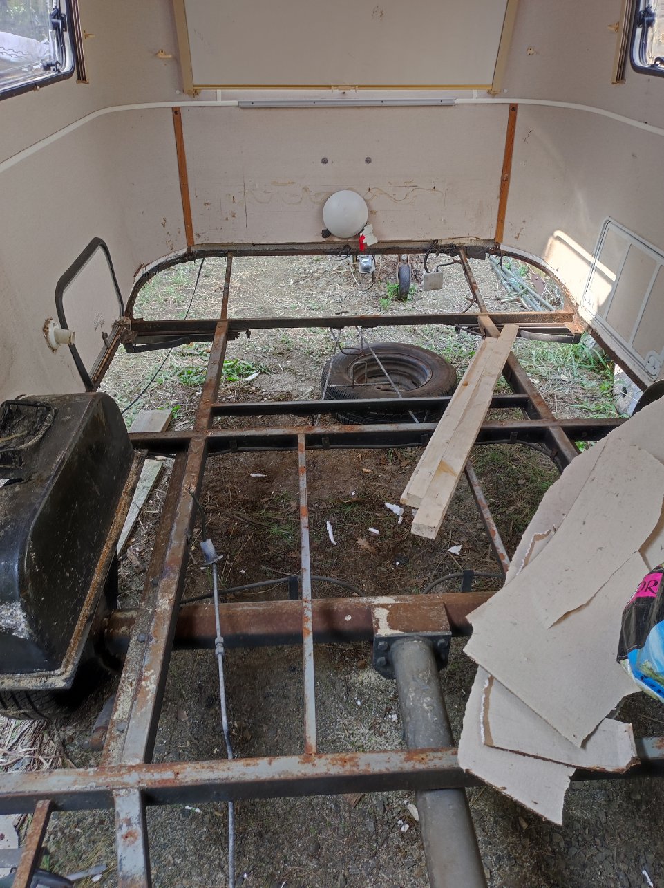

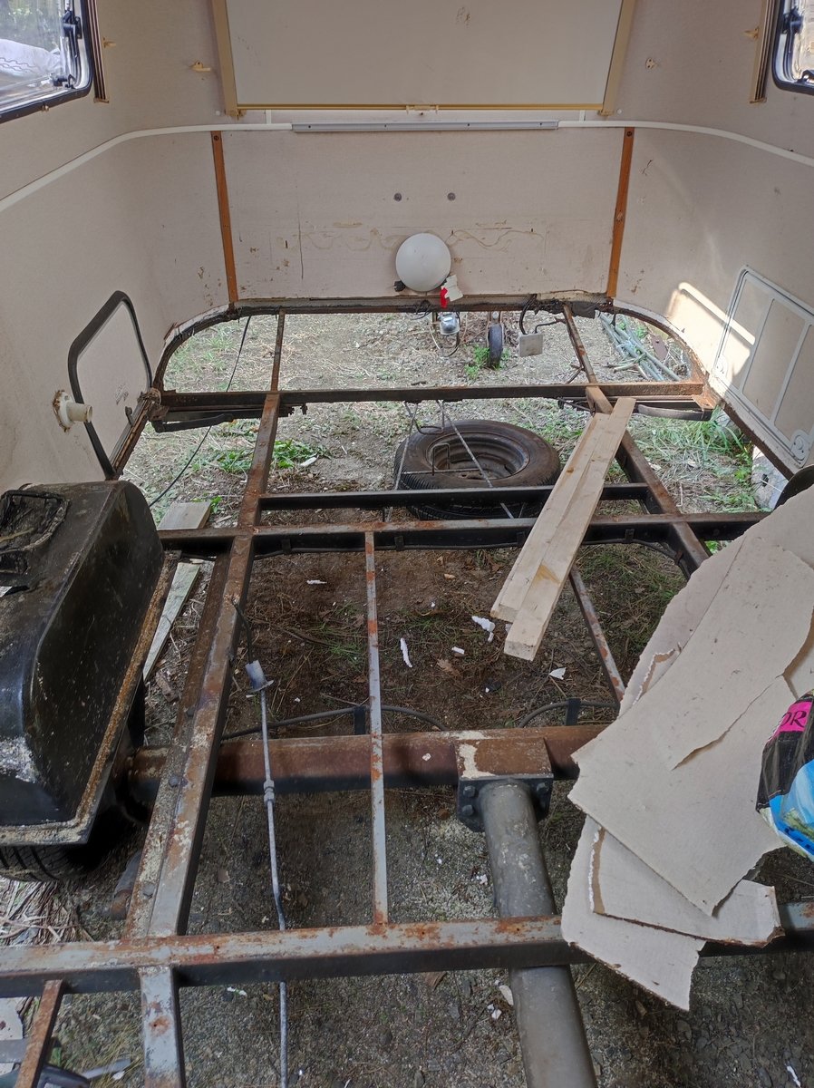

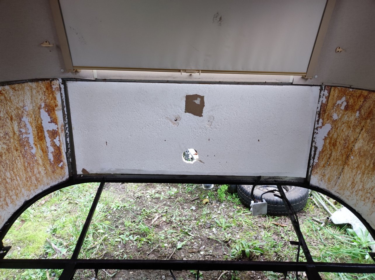

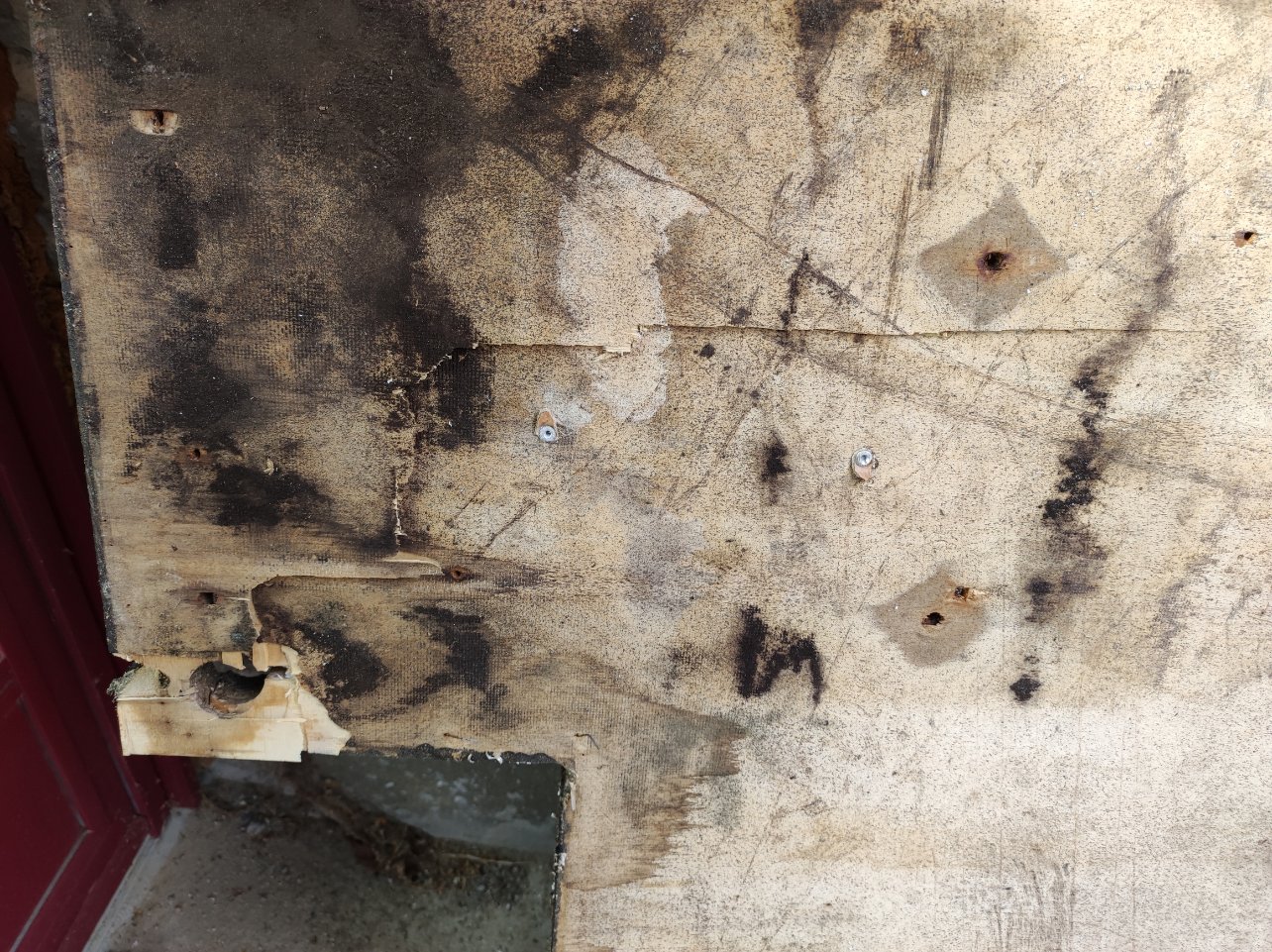

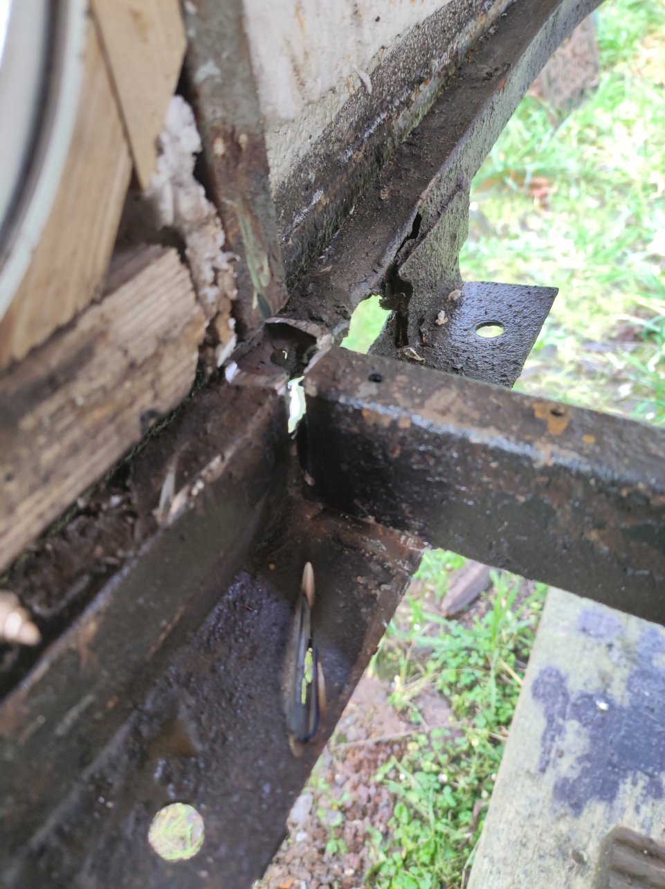

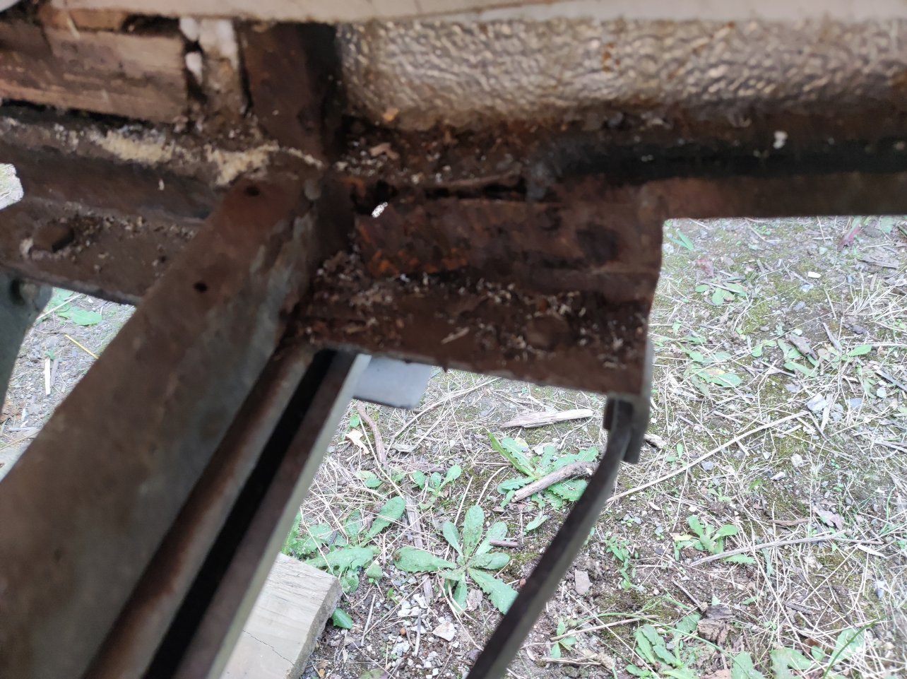

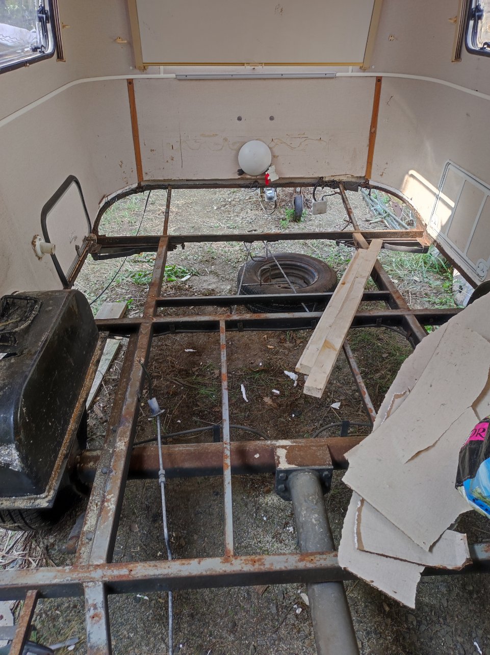

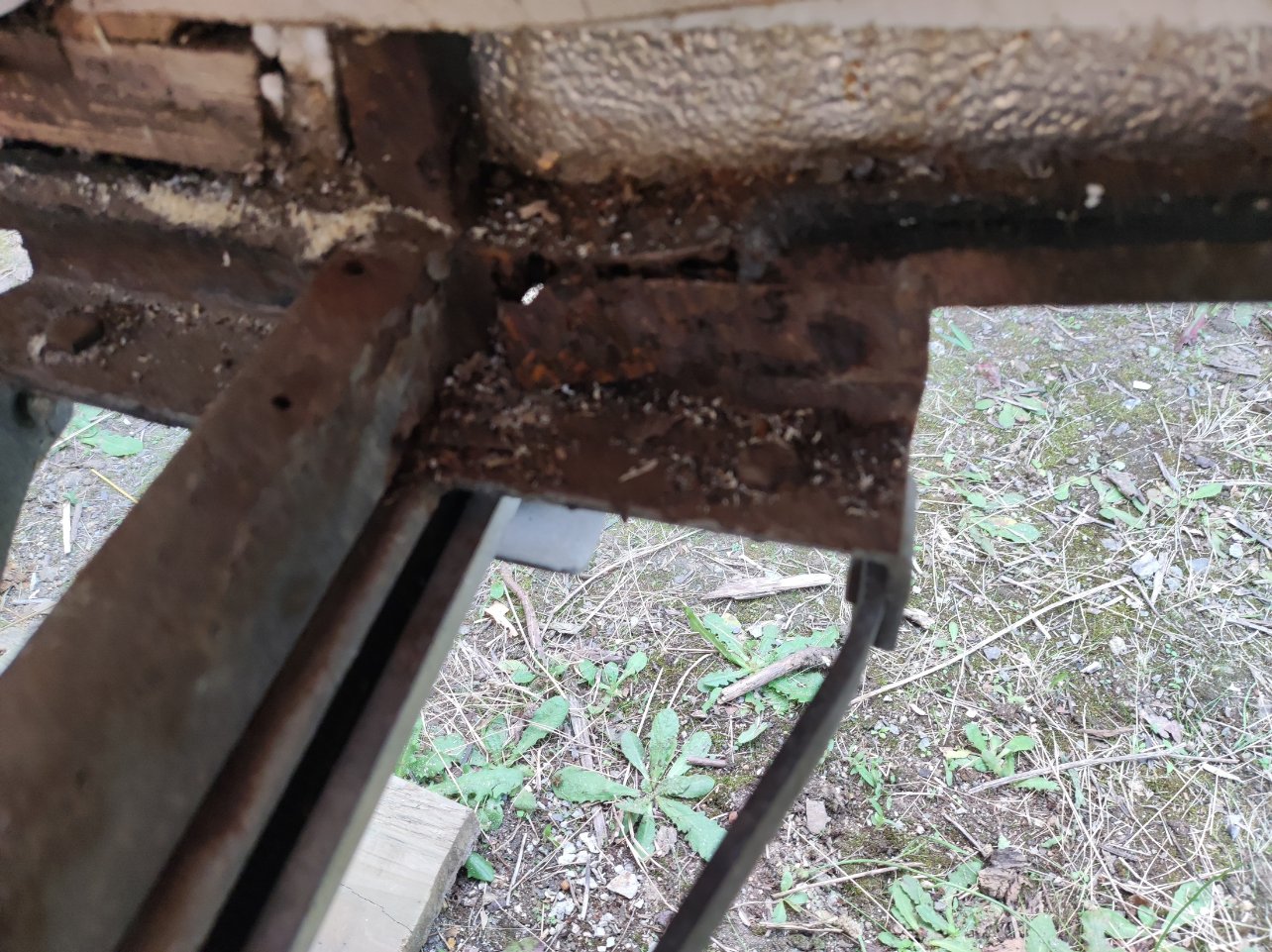

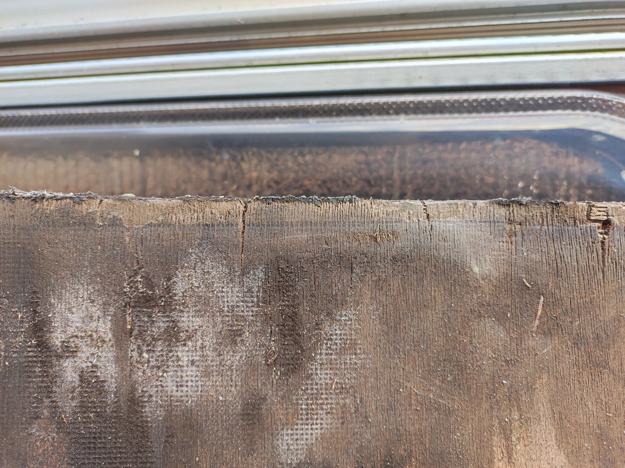

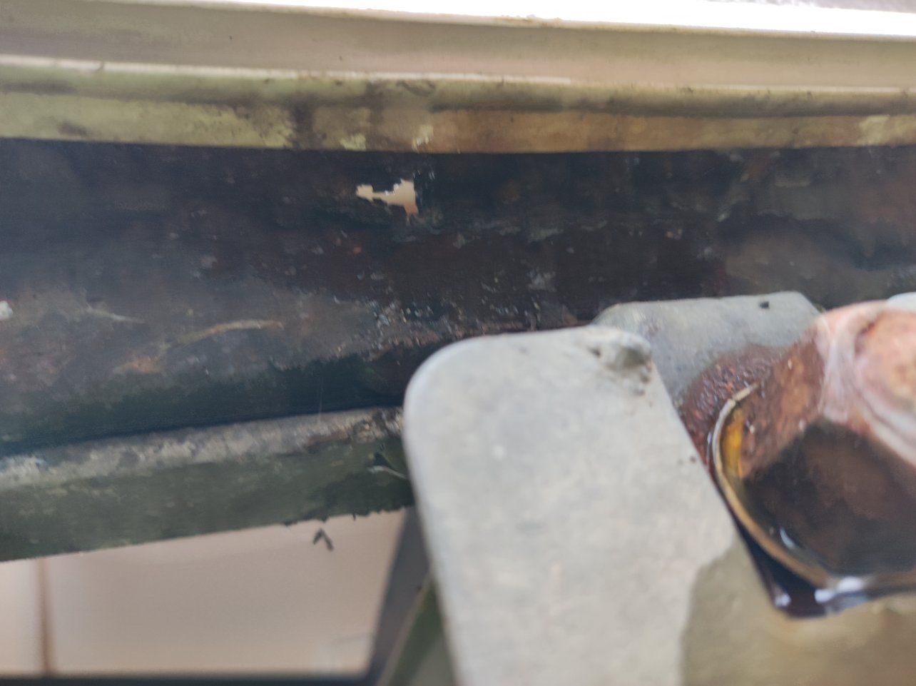

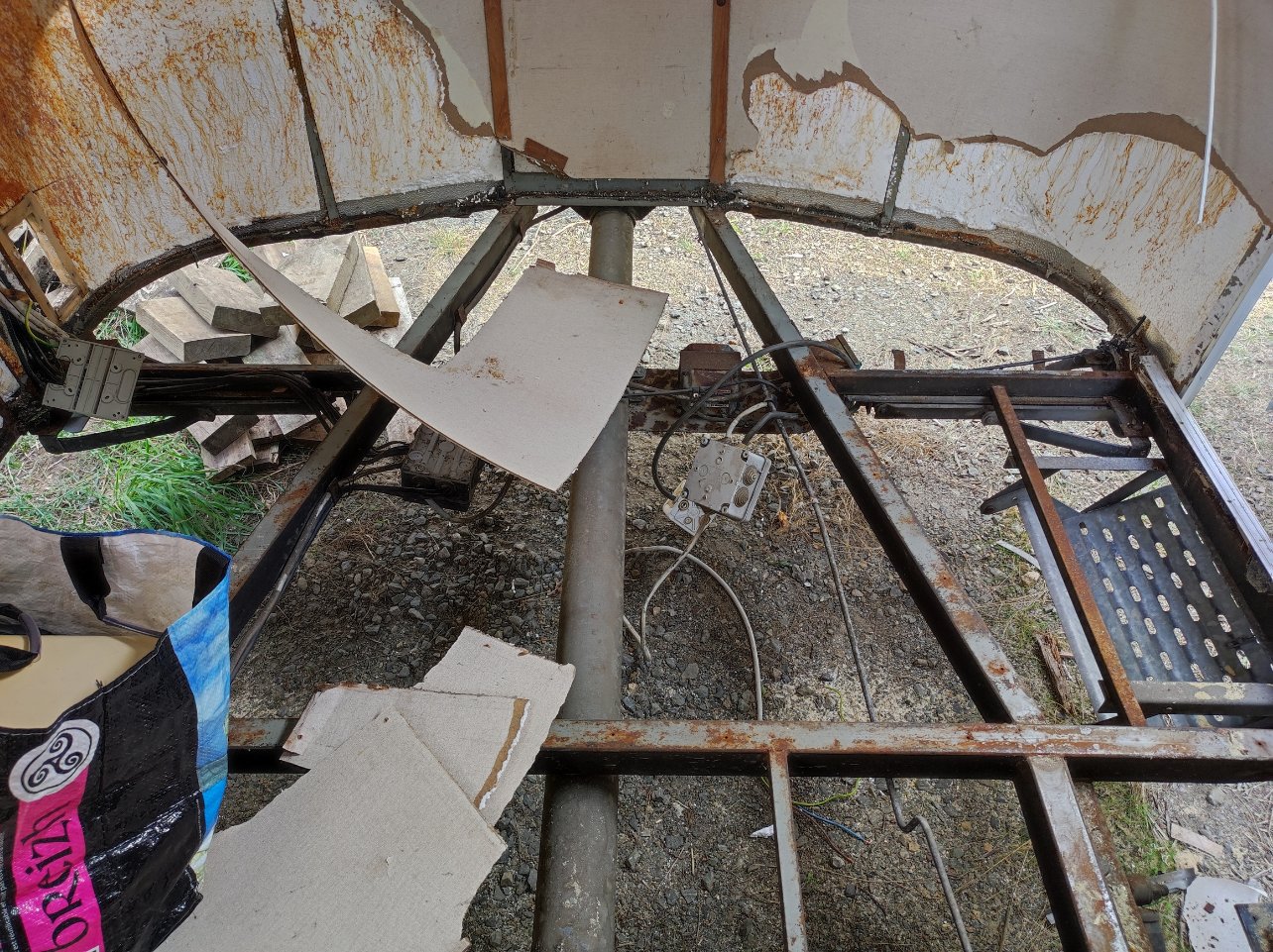

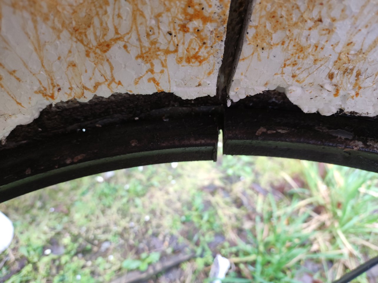

Plancher retiré: je pensais le démonter en trois parties mais rien a faire. vis rouillées impossible à sortir, partie plate du plancher en un seul morceau, ...
Bon, des frais supplémentaires mais les surprises et pas où je les attendais.

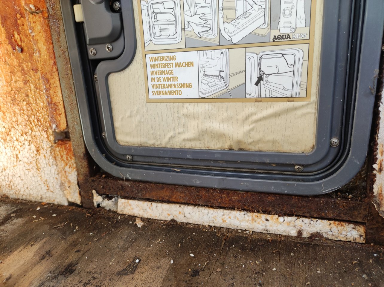

Au niveau de la trappe des WC, rouille superficielle, manque d'isolation,
A l'arrière, le morceau est venu facilement ainsi que les rares vis qui le tenait, rien à signaler sauf l'angle de la trappe gauche.
Devant et au milieu, quasi aucune vis n'est venue, il a fallut percer à coté pour faciliter l'arrachage. grand morceau bien lourd que j'ai finalement coupé au niveau de la porte, des passages de roues et au centre pour la partie arrière restante. Le plancher était pas mal sauf à l'angle de la trappe gauche et à ma grande surprise, là ou le cric a du ripper: le contreplaqué du dessus s'est déchiré sur 50 cm comme de le dire (

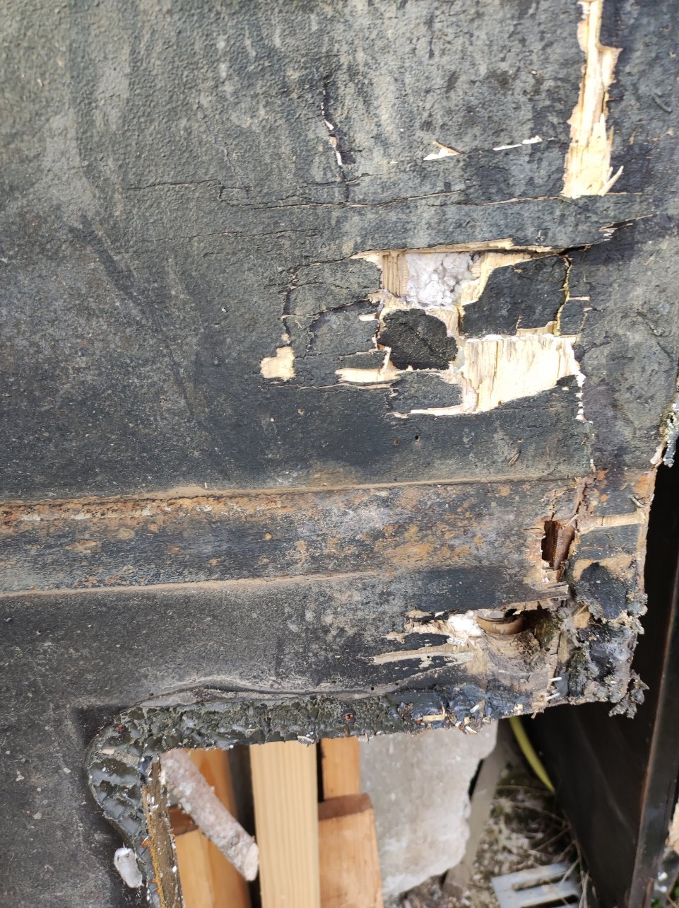

devait être bien haute quand le cric a ripé ou alors, on a essayé de la soulever directement sur le plancher).

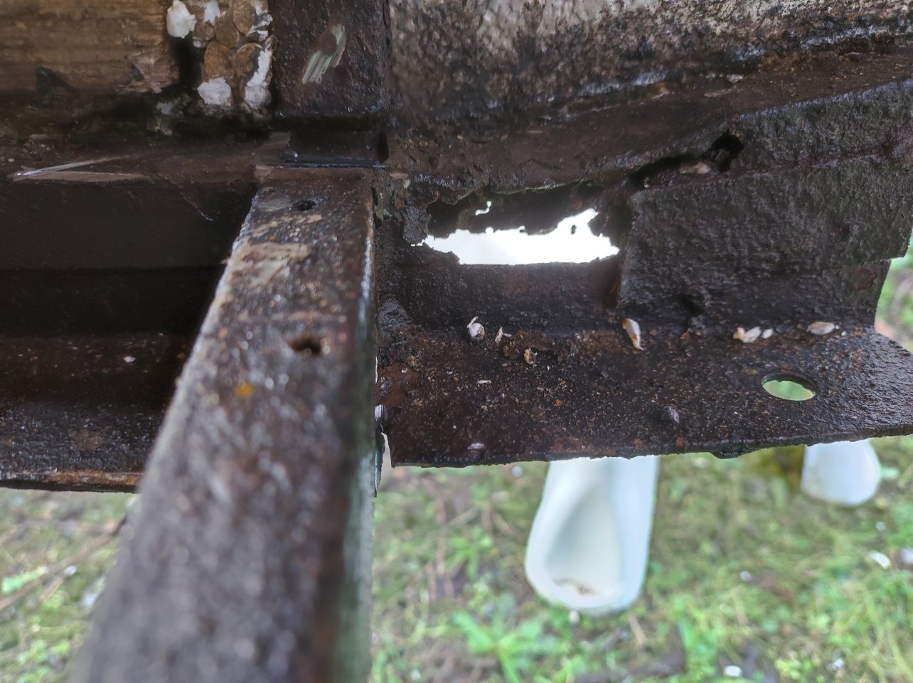

Le châssis est propre, juste de la rouille superficielle, un peu plus à quatre endroits: trappe des WC, trappe gauche, trappe droite (est ce dû au plancher abimé ou pas?) et à gauche de la porte. la ceinture est elle aussi très propre (photos demain).
Je n'ai pas compris non plus pourquoi le coté droit du plancher à l’arrière était vissé par l'extérieur sur le tasseau de la trappe et non pas sur le châssis comme le coté gauche.
En arrachant le plancher, j'ai aussi arraché une partie de l'isorel en bas des murs: c'est le problème de ne pas avoir d'apprenti. Savez vous ou je peux en trouvez et aussi du rail de cache comme en haut?

Les photos:

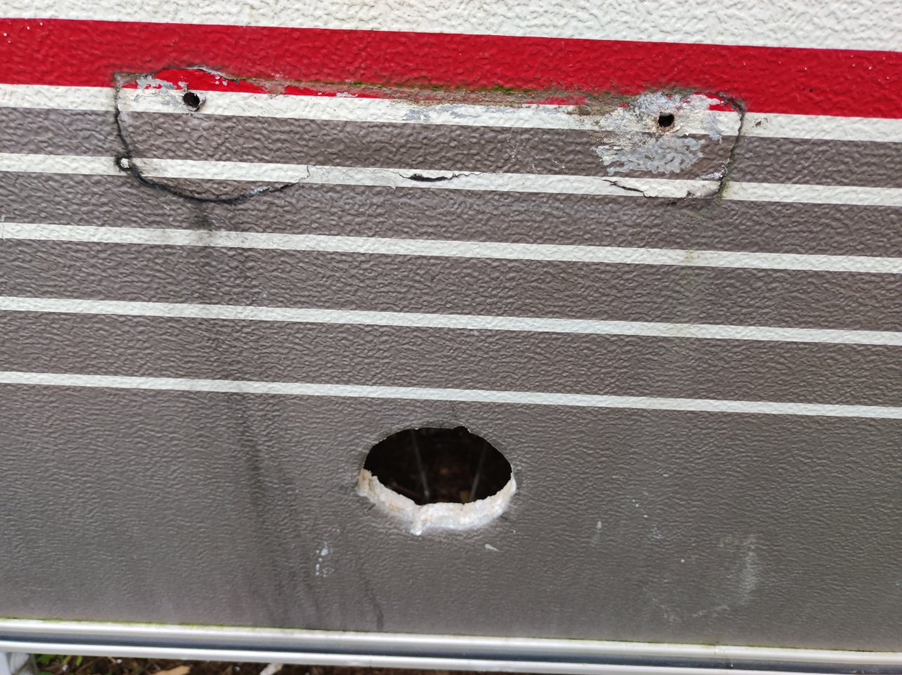

Les vis qui fixaient le plancher: a gauche la première série que j'ai pu enlever, au milieu la deuxième série celles qui sont passées au travers du plancher et à droite celles à l’arrière des trappes et à droite de la porte. pas étonnant que j'ai eu du mal à retirer ce f...u plancher. La "grosse" surprise, le coté arrière droit:
l'impact de cric que je ne pensais pas très grave
Coté dessous Coté dessus Et ce que l'on ne voit pas, c'est l'humidité qui a affaiblit tout et le tasseau du coté qui se désolidarise car le contreplaqué se coupe aussi.
Le support de vérin tout rouillé Coté gauche, les deux morceaux du plancher était attaqués mais il semble y avoir moins de dégâts L'eau semble venir de l'arrière de l'

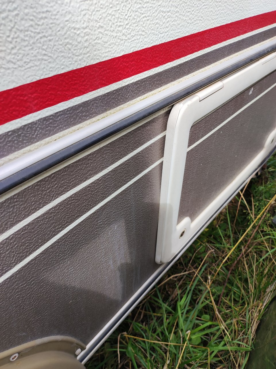

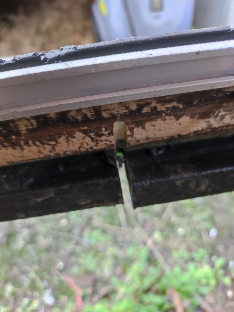

et non pas des trappes: une idée?
A l'avant, le coté gauche avec la trappe a WC. La rouille semble se situer vraiment en bas et pas sur la ceinture et le contreplaqué du dessus est mort Devant la porte d'entrée, une vis qui a cassée avec la rouille. au fait, faut il démonter le tour de porte pour enlever la barre de seuil? Et enfin , une vue d'ensemble du châssis qui a juste de la rouille superficielle autrement Vu vers l'avant, l'isorel s'est déchiré, il faudra que j'en retrouve (celui des GSB n'a vraiment pas le même grain) Voila le compte rendu en image: voyez vous des problème que je n'ai pas vu? je compte gratter brosser toute la ceinture du châssis plus quelques autres trucs puis traiter anti rouille: quels produits?
Ensuite, je refais le plancher: j'ai vu qu'il fallait utiliser du "targol" pour le dessous! qu'en est il vraiment?
Les photos:

Comme anti rouille j'utilise du "Ferose", en vente uniquemnet sur le Net, un super produit, plusieurs avantages, permet la soudure sans avoir à décaper,
- Messages : 6821
Re: Triton 430 de lamenuis
+1, j'utilise le même produit

Le Ferose se trouve aussi sur tous les grands salons de voitures anciennes . C'est là que je l'achète .
Dans le genre Lyon , Rennes , Bordeaux , Reims , Strasbourg , sans parler de Paris ( je n'y vais plus )
Sinon très bon produit performant .

Commandé 1L sur manoX2, j'espère que cela suffira. Normalement, il sera la pour le WE

Ça consomme peu !
Par contre mets dans un récipient ce que tu penses avoir besoin, voir moins, car il est conseillé de ne pas remettre dans le bidon le reste de ce que tu n'as pas utilisé !!

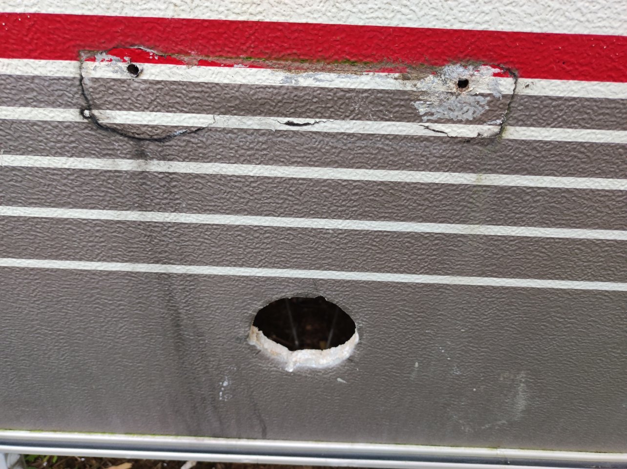

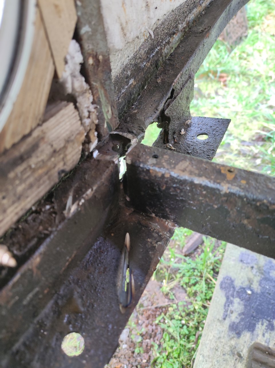

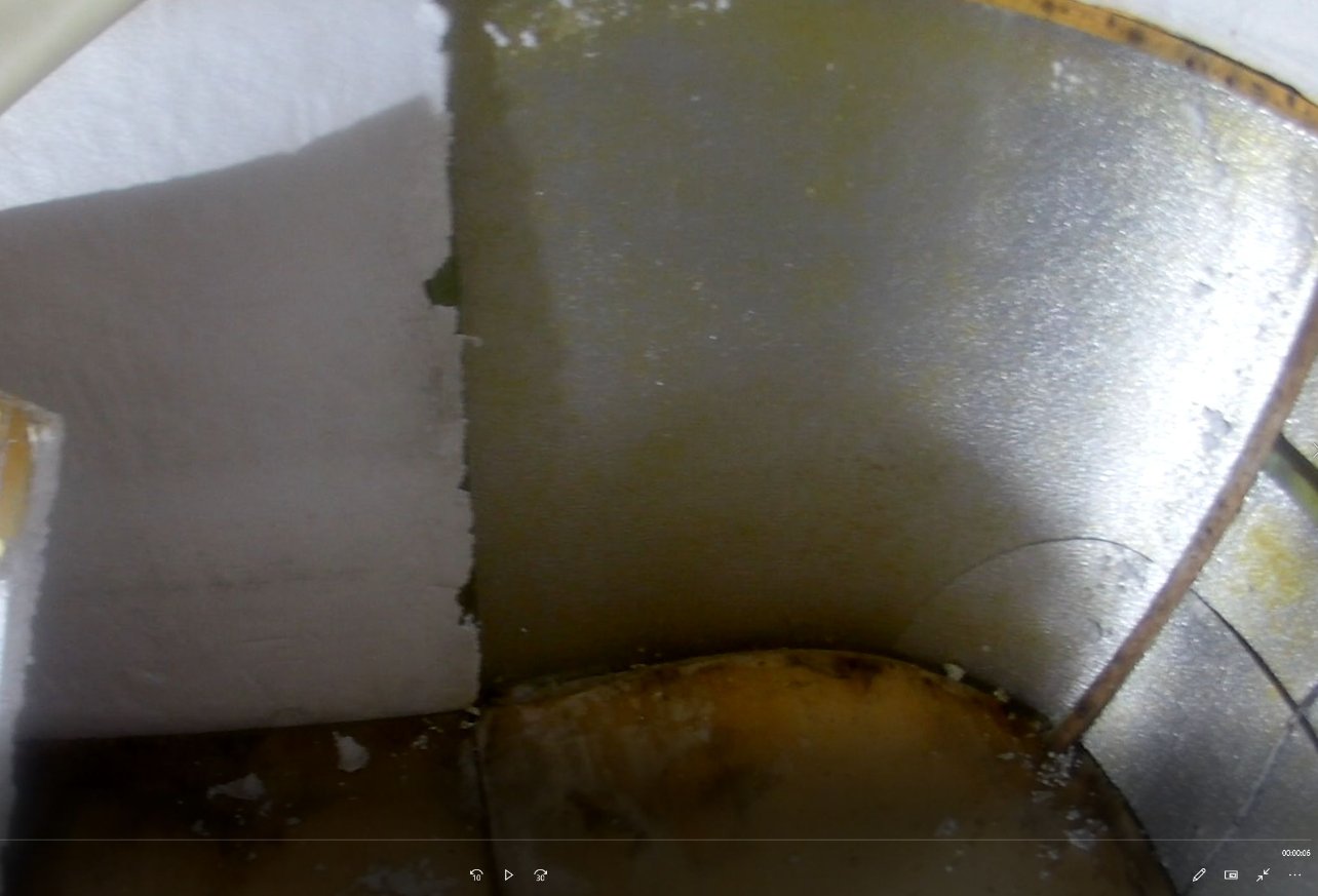

Aujourd'hui, nettoyage, petit grattage et Ferose Ensuite, j'ai démonté les trappes coté gauche: à l'arrière, pas de joint sur une partie du dessus, pas de renfort derrière le châssis.
A l'avant, la trappe des WC relativement bien mais le joint vieux, vieux, vieux est venu comme s'il n'y en avait pas. Je n'ai pas réussi à démonter la trappe arrière droite, trop bien collée.
C'est derrière cette trappe que j'ai peut être un problème: On voit le jour au travers
Vue de l'autre coté, c'est plus parlant : On dirait que le tube derrière la plaque est bouffé. Sachant que je ne sais pas travailler le fer, que me conseillez vous?
Quand j'ai retiré le vérin, j'ai eu de l'eau qui a coulé de je ne sais où. Quand j'ai nettoyé avant Ferose et quand j'ai passé le Ferose, les deux cotés du support de vérin faisaient cuvette. Je peux passer un coup de disqueuse sur la soudure de la petite plaque et refaire une photo si besoin.
Sinon, j'ai une deuxième question. Je vais refaire mon plancher après la deuxième couche de Ferose. Bêtement, je me dis qu'il doit reposer sur le châssis mais quand je regarde jusqu’où va le polystyrène des murs, il ne s’arrête pas deux fois au même endroit! Au deux extrémités, il passe sous le polystyrène, sur les cotés, il n'est pas sur le châssis vu que le polystyrène descend jusqu'au tube et même au niveau de la trappe arrière droite, un morceau de bois a été rajouté pour la pose de la porte.
De base, je dirai que la ceinture est là pour supporter le plancher, mais est ce que cela ne pose pas de problèmes de condensation si le plancher touche la paroi alu ? Si ceux qui ont refait leur plancher pouvait partager leur expériences et retours.
Merci.
Merci.
lamenuis
- Messages : 8371
Ne pas oublier que la structure et les ceintures sont des corps creux, à chaque fois qu'une vis ou un rivet s'y trouve c'est une voie pour l'eau (pluie et après condensation)
Pour minimiser les risques il faut commencer par traiter, les corps creux avec une cire ou produit style Dinitrol, pour les anciennes le Restom est Top
https://www.restom.net/fr/63-restomacir ... -4010.html
Ensuite au niveau des ceintures extérieures (plancher, mi-caisse et toit) sous les cache-vis, changer toutes les vis par de nouvelles en inox, mettre du sika dans les trous avant de revisser. Auparavant mettre entre les ceintures acier et la peau en alu un mastic silicone qui évitera l'électrolyse et la création d'aluminite.
Pour l'isolation et le plancher, pense que tout matériaux se dilatent, donc des jeux sont nécessaires. Selon la taille de ces derniers, tu pourras combler soit avec du silicone soit avec de la mousse de Polyuréthane (ATTENTION peut être dangereux)
Pense a utiliser la fonction "Rechercher" du Forum, il y a plein de posts sur les changements de planchers.
Bon courage
Bon courage
06.08.33.15.40- lamenuis
- Messages : 519
- Enregistré le : lun. 7 oct. 2019 21:25
- Modèle de caravane : Triton 430 de 1992
- prénom : Yann
- Localisation : Finistère
J'avais déjà prévu de changer toutes les vis et joints cache vis ce qui devrait supprimer les éventuelles fuite par là.
Traiter l'ossature a la cire corps creux n'est pas dans mon projet: elle est très peu rouillée pour 30 ans, je n'ai pas le temps de démonter plus ni les moyens de refaire derrière. Merci pour le rappel de la procédure.
Pour le plancher, le contreplaqué et le polystyrène sont stables en dimensions. Je voulais juste savoir si le plancher doit reposer sur la ceinture. comme je dois le refaire en plusieurs parties, il y aura forcement un petit jour sur le pourtour.
Enfin, j'ai utilisé la fonction recherche mais je dois avoir un problème de mots clefs car je me retrouve a chaque fois avec une liste de sujet sans fin et sans rapport. Je viens de faire la recherche avec "changer plancher" .... Finalement, j'ai regarder tout les titres de post de la rubrique "carrosserie plancher" et je n'en ai trouvé que trois traitant le changement de plancher et aucun ne répond a mon interrogation.
Vu comment je suis doué pour rechercher, la réponse est surement quelque part mais où

Je l'ai fait sur la ceinture avant, c'est simple à faire, percer les tubes carrés sous la structure, avec des trous de diamètre plus grands que la canule à insérer, (que l'on peut éventuellement changer pour plus long en prenant du tuyau rilsan similaire au mètre), celle d'origine vendue avec le pistolet pulvérisateur doit faire dans les 60 cm. Au besoin reboucher les trous avec un capuchon plastique du diamètre qui va bien, perso j'ai laissé ouvert, la condensation pourra s'évaporer, et je n'ai pas encore passé de gué avec l'lamenuis a écrit : mer. 19 oct. 2022 09:03 Bonjour,

Merci Landeriba, comme tu en remets une couche après le chef, je viens de regarder mieux cette histoire de cire corps creux.
Comme cette Triton commence à revenir cher, j'ai tendance par mon caractère à dire non d'abord et à réfléchir après
Effectivement, ça peut être une bonne idée que de traiter l'intérieur de la carcasse
Après recherche, 2l de restom + le pistolet font un billet de 80 roros pour traiter les deux ceintures et les tubes entre donc je crois que je vais me laisser convaincre même si l'ossature parait vraiment très propre: sinon, re photo de ma partie rouillée: Donc, je confirme que le tube carré n'a plus que 2 cotés sur environ 4cm: quelle solution pour ça?

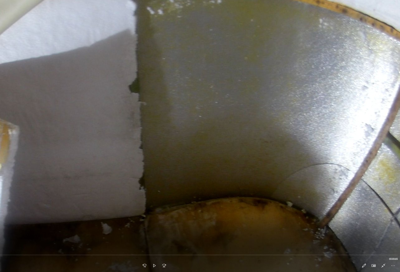

Et pour finir, il y avait un petit ventilo (diamètre 8-9cm environ) à l'arrière qui ne fonctionne plus et dont je ne vois pas l'utilité ainsi qu'un restant de porte vélo fixé au travers de la paroi avec 2 beaux boulon poêliers de 10. Quelqu'un a-t-il une idée pour boucher ces trous ? Merci.
PS: personne n'a de retour sur le plancher ?

La rouille est pernicieuse et vient souvent par l'intérieur et c'est invisible jusqu'au jour où c'est percé !!
On connait ça sur les Land avec châssis échelle.
Le mieux est de couper la partie atteinte jusqu'à une partie saine et ressouder un morceau d'épaisseur similaire.

Je suis venir voir ton post. En effet, le châssis ne semble pas en si mauvais état que ça.Le traiter a minima sera assurément un plus pour la tenue dans le temps.
Pour ma Pan de 82, je te confirme que le plancher portait sur les tubes de 20x20 qui courent sur la périphérie de la carrosserie, et bien entendu sur les traverses.
Pour le petit ventilo que tu as trouvé, je ne suis pas dans le caravaning depuis longtemps, mais il me semble que certains technos de frigos nécessite d'être ventilés lorsqu'il fait chaud, sinon il ne sont plus trop efficaces. Il existe ce type de ventilo en accessoire, c'est séparé du frigo.

Bonjour chenz33david,
Effectivement, mon châssis est en bien meilleur état que le tient: il a été "ferosé" et va être traité cire corps creux bientôt.
Merci pour ta réponse sur le plancher. du coup, je pense que je le referait en trois morceaux: celui de l’arrière a cause de la pente et deux morceaux dans la longueur (pour pouvoir le rentrer
) le tout en rainure languette.
Concernant le ventilo, ce n'est pas pour le frigo, il donne à l’arrière de la caravane dans le coffre. Les 2 ventilos du frigo sont au niveau de la grille de frigo. je pense que ce devait être pour le chauffage au gaz ou quelque chose comme ça.

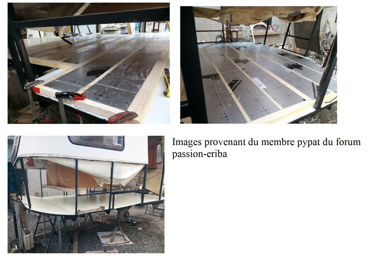

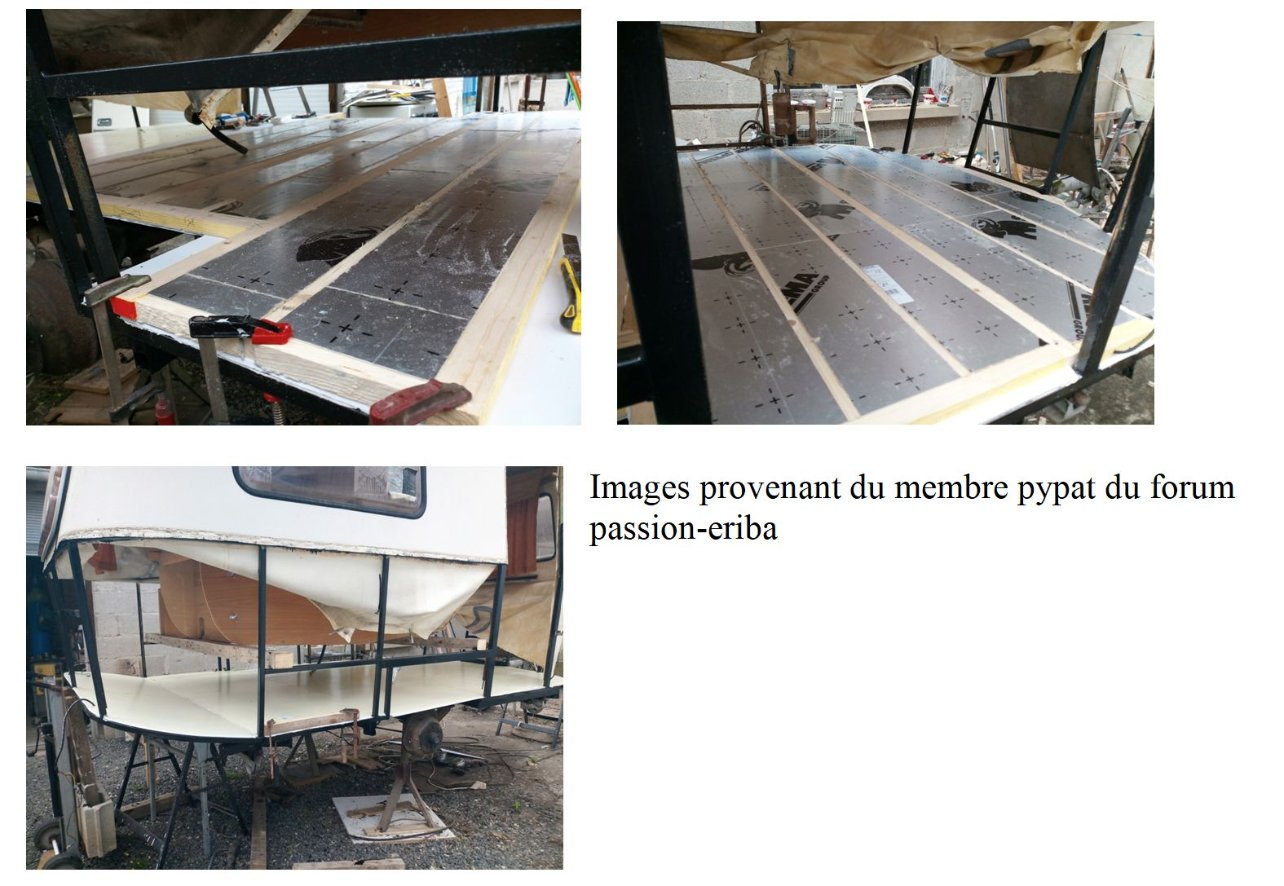

Voir une image de mes videos, on voit bien que le plancher fait le tour des montants et vient poser sur la ceinture (en 1982, pour ta 1992 est-ce que la technique était la même ?)
Pour le plancher, je compte m'inspirer de la restauration d'un membre 'pypat' d'un autre forum. Il a fait une couche de pvc, une couche d'isolant + tasseaux et une couche de CP.
Comme il peut y avoir des problèmes lorsqu'on récupère des images chez d'autres, j'ai bien intégré le nom de la source. Voici quelques extraits ci dessous ci ça peut t'être utile (on voit le chevauchement avec les tubes)

pour la rouille, j'ai un seul tube a changer à l'arrière droit. pas de rouille perforante ailleurs. et si-si, je vais traiter l'intérieur des tubes en pulvérisant de la cire corps creux à l'intérieur des tubes.
bien qu'ayant fait 2500km avec elle cet été, la révision de la partie essieu est également prévue tout comme celle de l'électricité (avec 7 maisons entièrement restaurées dont certaines avec consuel, je me sens aussi d'attaque qu'un pro).
je vois le post dont tu parle pour le fil noir sur la cosse rouge: il me semble que la personne viens d'acheter sa caravane et que ça a été fait avant son achat par un PRO (à vérifier que l'on parle bien du même post).
je te remercie de t’inquiéter de mon sort et de la sécurité de mon
mais je pense que tout va bien se passer pour nous deux: comme je dis souvent, c'est pas la chute qui est dangereuse, c'est l’atterrissage
. plus la chute dure, plus il risque de faire des dégâts alors, je pense faire ce qu'il faut pour qu'il se passe en douceur.
comme tu le dis si bien, une fois fini, je n'aurai plus une seule plume mais comme nous comptons la garder encore longtemps (tant qu'on pourra s'en servir), l'investissement vaut le coup.
d'ailleurs, il va falloir que je passe la vitesse supérieure car j'en ai besoin fin avril.

Dominique49 a écrit : sam. 3 déc. 2022 18:40 Bonsoir,
Je reste tout de même dubitatif en voyant certaines photos ...c'est bien beau la barbouille avec des produits "miracles" (d'au temps que tu n'en mettras jamais à l'intérieur des tubes !) mais quid de cette rouille ? est-elle "que" de surface où as-tu de la rouille perforante ? (certaines photos m'y font quand même bien penser !)
En grande partie OK avec toi, mais perso j'ai injecté de la cire corps creux dans mes tubes de ceinture basse sur tout l'avant en perçant des trous dans le tube carré et en injectant le produit avec une buse qui va bien ..... et dans les deux sens !!
L'avantage de la galva c'est justement qu'il y a aussi protection à l'intérieur des corps creux, ce que les autres procédés ne font pas. Même si comme sur nos Land avec châssis, LR trempait le châssis complet dans la peinture, donc peinture intérieure et extérieure, les châssis pourrissent par la corrosion interne, qui est invisible et trop tard quand on la voit !!!

lamenuis a écrit : sam. 3 déc. 2022 20:32 bonsoir,
Dominique49, j'entends bien tes remarques mais le but n'est pas de faire mieux que du neuf avec du vieux. effectivement, mona 30 piges mais cela ne veux pas dire qu'elle est en un état de délabrements avancé: je connais une tour toute en fer qui dort dehors toute l'année soumise au vent et autres caprices météorologique (contrairement a nos cagouilles) et qui, bien que construite pour juste une expo universelle, est plus que centenaire et reçoit des milliers de personnes chaque jour sans qu'on lui est changé tout les rivets et autres poutrelles.

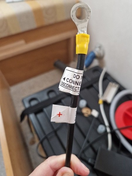

je te remercie de t’inquiéter de mon sort et de la sécurité de monmais je pense que tout va bien se passer pour nous deux: comme je dis souvent, c'est pas la chute qui est dangereuse, c'est l’atterrissage
La vieille dame de fer dort dehors certes mais elle a un entretien et une surveillance constante ...et OUI, elle a bien des poutres et autres pièces qui sont changées et modifiées au fil du temps. c'est d'ailleurs encore aussi prévu pour la restauration (et qui n'est pas sa première) qui est en cours actuellement en plus d'un décapage des 19 couches de peinture qu'elle a subit au fil du temps et qui la mette actuellement "en péril" de part les 60 tonnes ajoutées à chaque couche
Tu es un expert de l'électricité (ce qui est tant mieux pour la tâche qui t'attend )...moi, j'en suis humblement un du "métal" (de par mon métier) d'où mes propos.
Je précise que nous faisons que discuter le " bout de gras " comme je le ferais autour d'un apéro (je me méfie toujours des écrits qui peuvent être perçu comme agressifs ou mal reçus
Mais loin de moi l'idée de donner des leçons et c'était comme je l'avais précisé juste "ma" pensée de vieux c..
Bonne soirée, bonne continuation, beaucoup de courage et de plaisirs
PS: tu ne m'as pas dit ...la pièce rouillée sous les ventilos ? une diode vraiment ?
re PS ...pour le fil noir ...il me semble que c'était juste le propriétaire d'avant qui avait fait ce bricolage et pas un pro (mais bon ...on voit de tout de nos jours ! hi hi !)

jusqu'à ce qu'il y ait un soucis plus ou moins important. pour le truc sous les ventilo, je pense que c'est une résistance (un fil conducteur enroulé sur une cartouche en plastique de carton de céramique
) mais surement pas un fusible. la grille d'aération était montée avec deux vis qui forçaient et créaient une flaque sur le rebord de la grille.

Patapé, je l'ai achetée comme ça et sur le fil noir, il est écrit que c'est un fil positif quand-même.
Ils sont gentils, y z'ont prévenu

Aujourd'hui, découpe de la partie rouillée de la ceinture du châssis:
- "disquage" des têtes de vis du jonc alu et de la trappe,
- dépose partielle du jonc alu et de la trappe,
- dépose des restants de vis,
- tracé d'un gabarit horizontal et vertical,
- coupe du carré dans l'arrondi et au milieu de la trappe, coupe du carré du "mur", désolidarisation de la tôle porte vérin et enfin séparation du 2X4 du plancher je n'ai pas les photos du début et de la fin mais le morceau (qui est parti se faire refaire avec les gabarits) tenait juste par la dentelle de ferraille: la rouille a tout bouffé au niveau de la soudure de la plaque support du vérin sous l'ossature.
Pour rassurer dominique49, la où j'ai coupé, à vu de nez, la ferraille a son épaisseur d'origine.
Prochaine étape: dépose de la tôle alu, montage/ajustement du morceau refait, soudure et repose de la tôle. la
est presque finie
