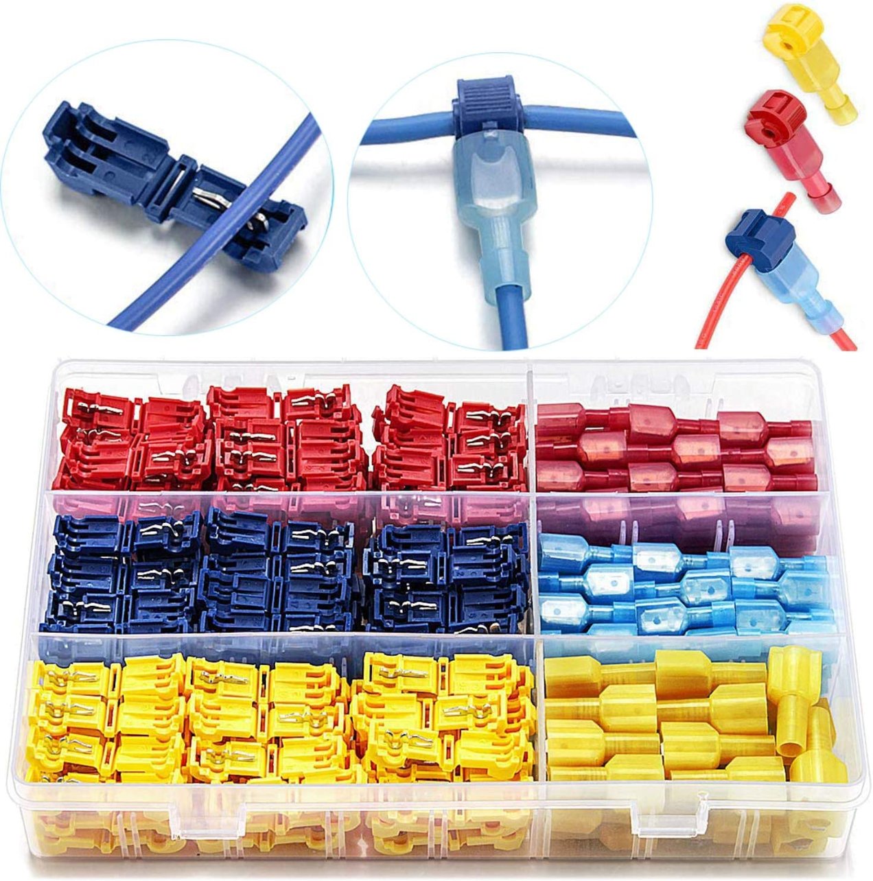

Par contre, je me suis acheté un chouette petit truc, c'est ceci :
Ça me facilitera les choses dans les placards :]
:idea: Tes petits trucs, surtout les T sont géniaux, trop tard pour mes installations déjà réalisées, mais pour les futures faut que j'enrichisse ma collection (leur usage est-il réservés exclusivement au 12v ou pas ?)

Non, ça marche aussi pour le 220V : jusqu'à 300V et 15 ampères pour les plus gros (les jaunes) mais uniquement pour les fils mous.
