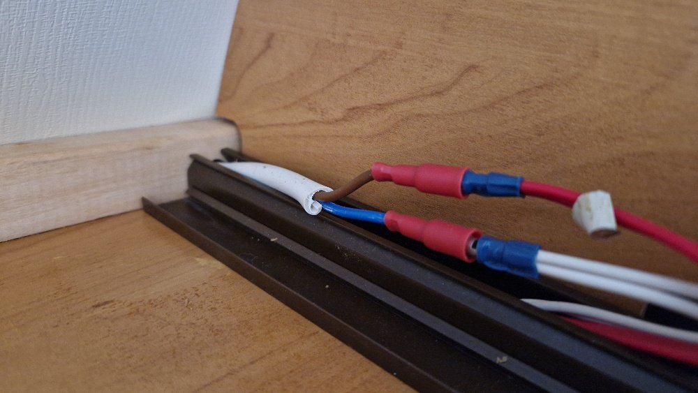

Fil électrique rouge.jpg (82.58 Kio) Vu 4266 fois
Donc je prendrais sur le fil ici marron, je ferais comme une boîte de dérivation.
J'ai trois plafonniers et chacun serait mis à contribution pour un, deux ou trois led. Est-ce possible ?

Vérifier les polarités des fils. Le bleu, si mes souvenirs sont bon, est le +.
Messages : 833
Re: Batterie cellule qui ne charge plus
Vérifier avec un voltmètre car pour moi le marron c'est le +

Pas vraiment besoin de mesurer avec le voltmètre, c'est le marron qui est le positif : on voit sur la photo qu'il est prolongé avec les fils rouges et sur la petite étiquette qui se décolle, il y a un +
Mais vous ne répondez pas à ma question.
Est-ce que je peux me raccorder à ce fil de plafonnier ? (je ne veux pas couper et puis regretter :hehe: )
Messages : 6782
Oui, c'est possible :happy1:

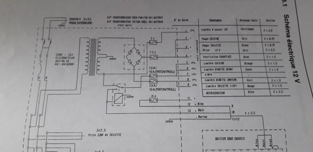

Bonsoir Cynthia , si ça peut t'aider schéma électrique.
Vérifier 12 DC ou 12 AC
20191026_180848 schéma électrique.jpg (79.45 Kio) Vu 4166 fois

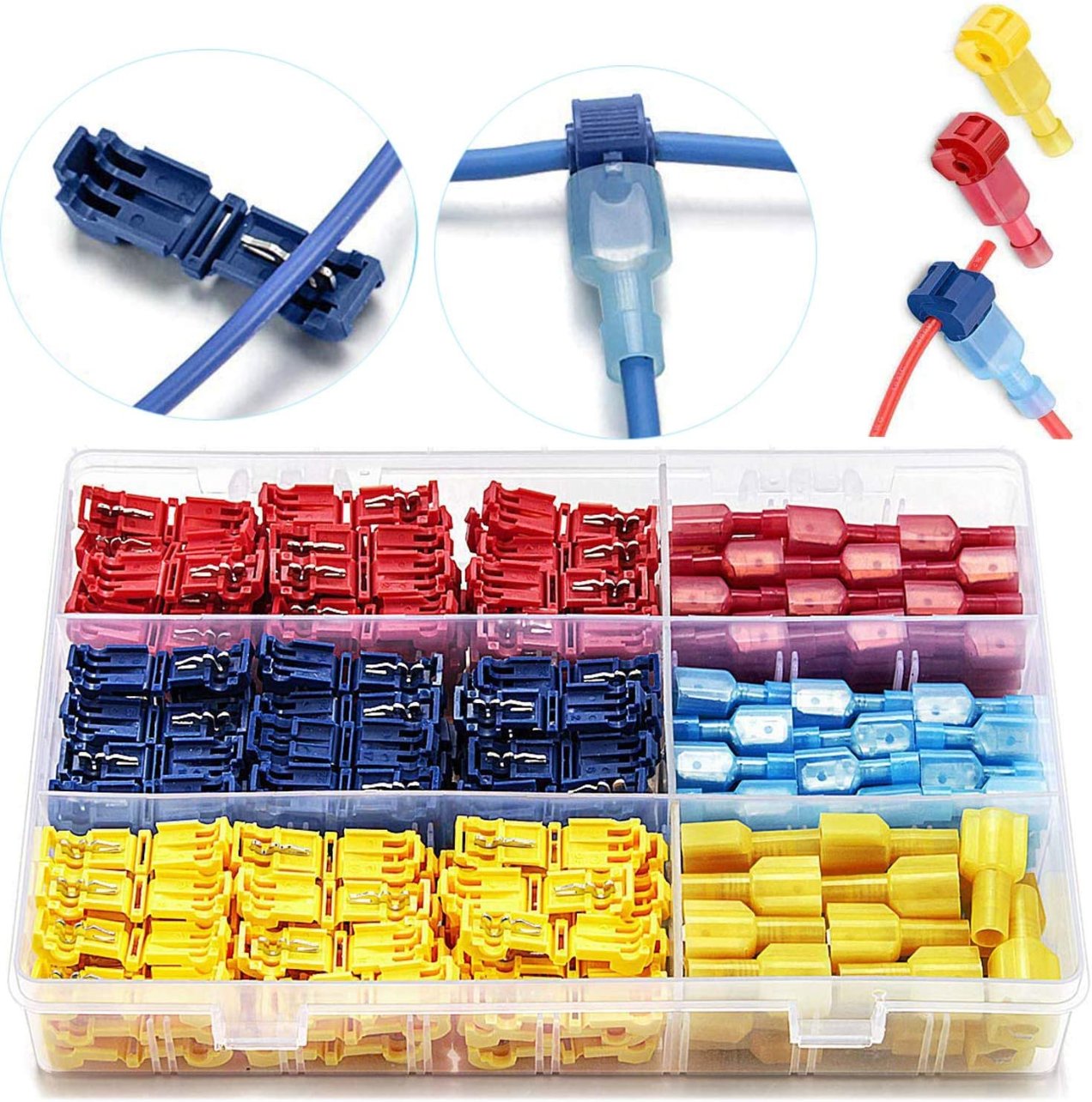

Par contre, je me suis acheté un chouette petit truc, c'est ceci :
Ça me facilitera les choses dans les placards :]

Bonsoir Miss EDF
Je vais essayer de faire simple
Tu peux te repiquer sur le plafonnier sur le schéma c'est le plot 5 et il est alimenté en 12 AC. Selon le type de led lampe ou bande led il se peut que tu es un sapin de noël car non 12 DC auquel cas il te faudra un pont d'iode , voir binbin http://www.forumeribatouring.com/viewto ... ed#p144901
20191026_180848 schéma électrique.jpg (79.45 Kio) Vu 4102 fois
En espérant t'avoir éclairé :idea:

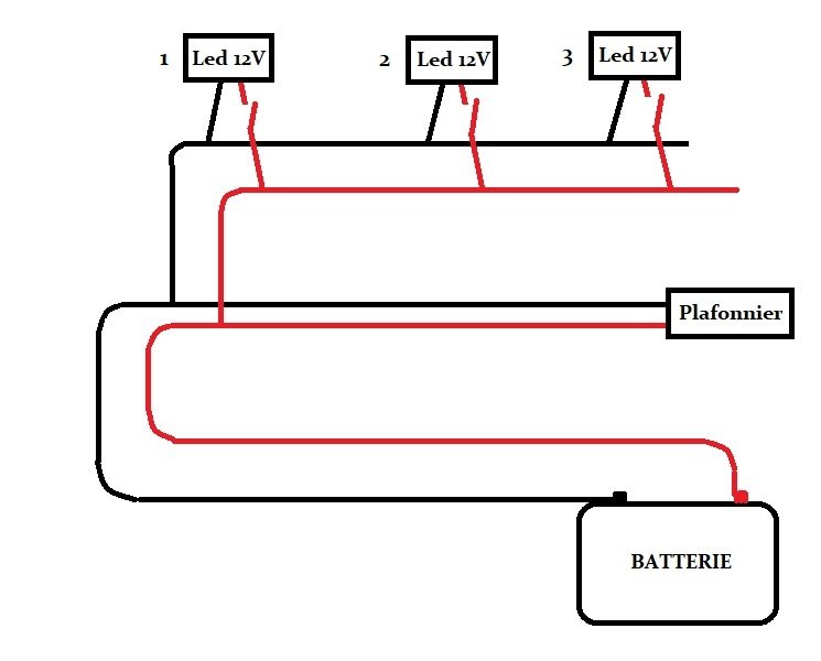

J'ai eu un doute hier en m'endormant : selon le dessin que j'ai fait, est-ce que le spot 3 s'allumera bien si le 1 et le 2 sont éteints ?
C'est très simplifié, hein :hehe:
Lumière de placard.jpg (29.46 Kio) Vu 4062 fois
Messages : 12158
:hello: OUIIIIIIIIIIIIIIIIIIIIIIIIIIIIIIIIII et vice versa , bien vu :super:

Eribabel a écrit : mer. 8 mars 2023 18:04 Merci Benjamin, mais j'ai des difficultés à comprendre les schémas électriques et j'ai toujours tous les documents de ma caravane :kiss2:
:idea: Tes petits trucs, surtout les T sont géniaux, trop tard pour mes installations déjà réalisées, mais pour les futures faut que j'enrichisse ma collection (leur usage est-il réservés exclusivement au 12v ou pas ?)
Bon courage pour le weekend :enconstruction:

Non, ça marche aussi pour le 220V : jusqu'à 300V et 15 ampères pour les plus gros (les jaunes) mais uniquement pour les fils mous.

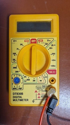

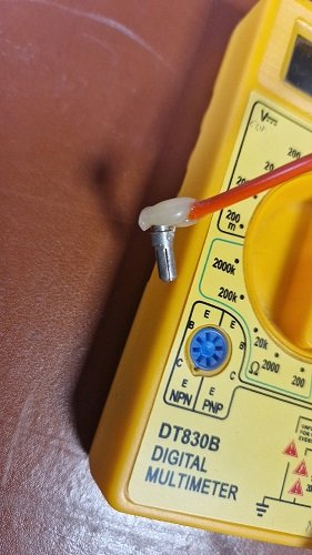

Et en fait, je ne testais pas parce que mon multimètre était cassé mais je l'ai réparé :hehe:
J'ai fait une petite soudure et j'ai enduit de colle à chaud. Je ne testerais pas sur le 220 de la maison mais pour ma caravane, ça a fait le travail. Même pas peur !
Multimètre réparé1.jpg (34.01 Kio) Vu 3709 fois
Multimètre réparé2.jpg (34.23 Kio) Vu 3709 fois
Messages : 21250
Les cordons sont en vente libre !! Exemple :
https://www.cdiscount.com/bricolage/ele ... #mpos=0|mp
Mais vu le prix, un appareil complet peut être plus rentable !! Exemple :
