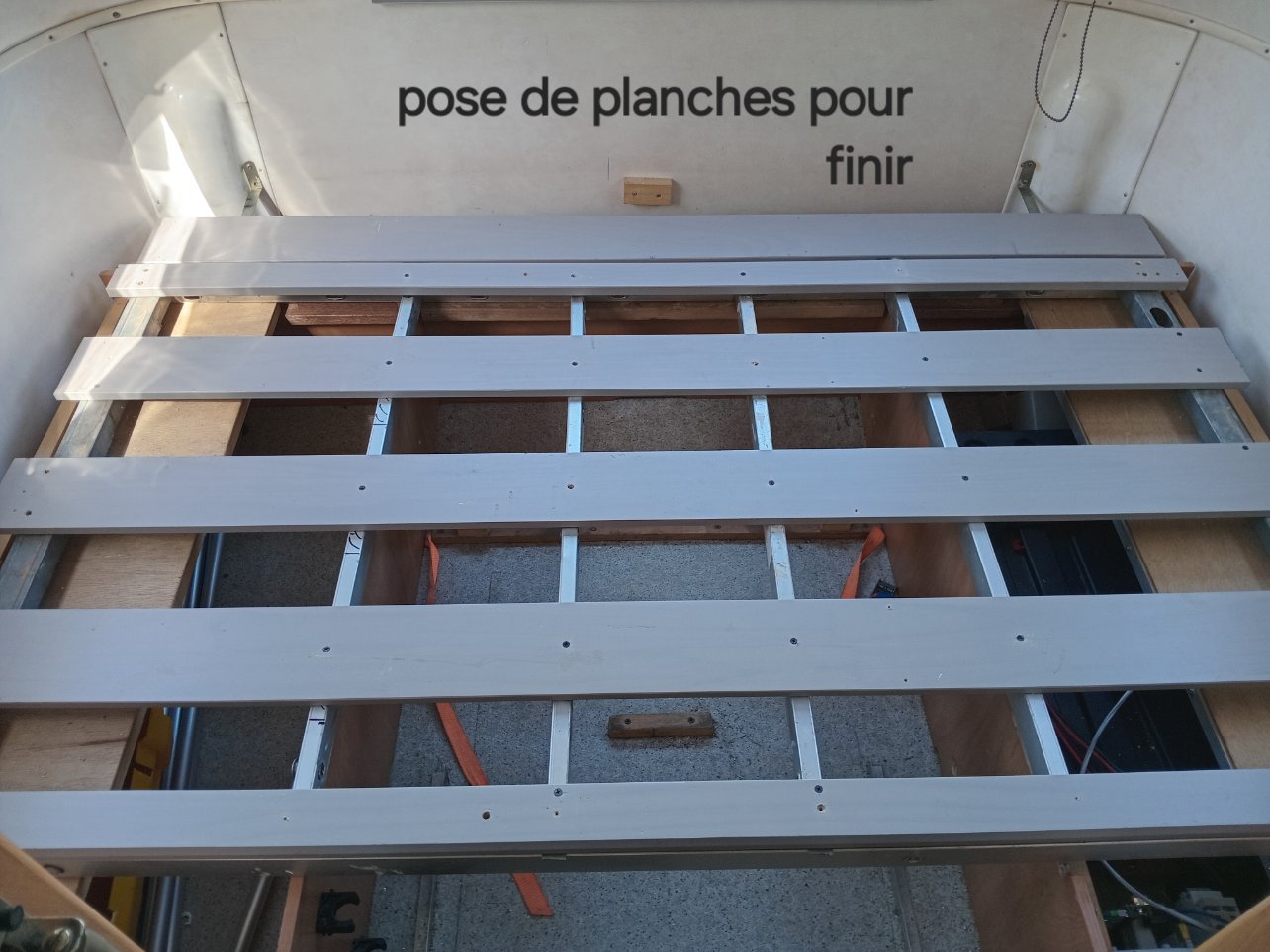

Lit permanent avec aussi de la récup.
Voilà encore presque zéro 💰

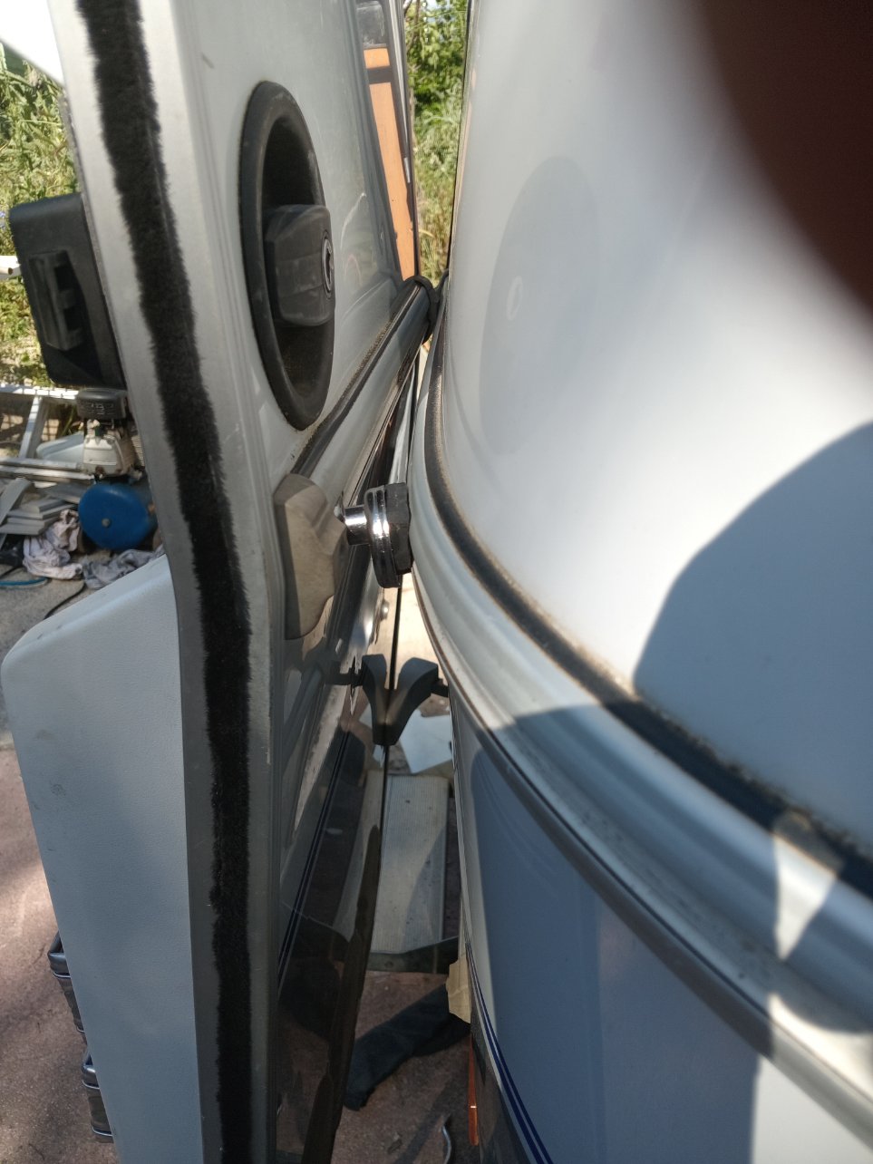

A oui, pose d’une butée de porte 🧲 en attendant la vraie

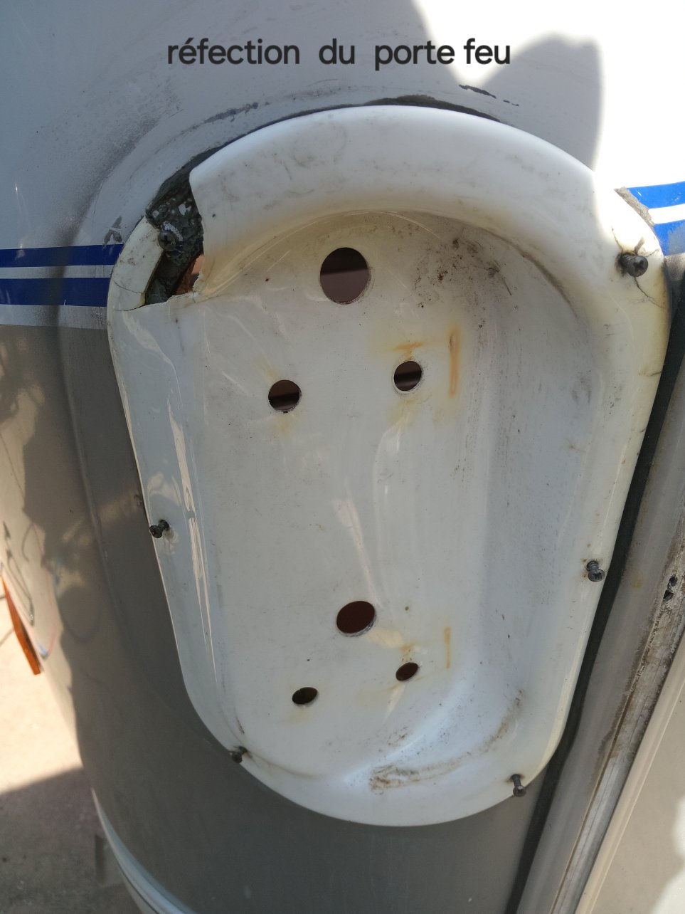

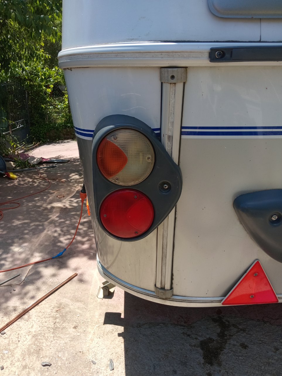

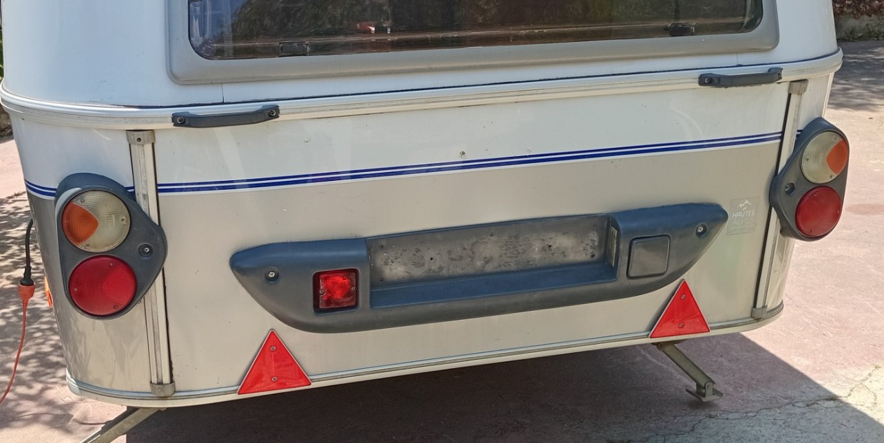

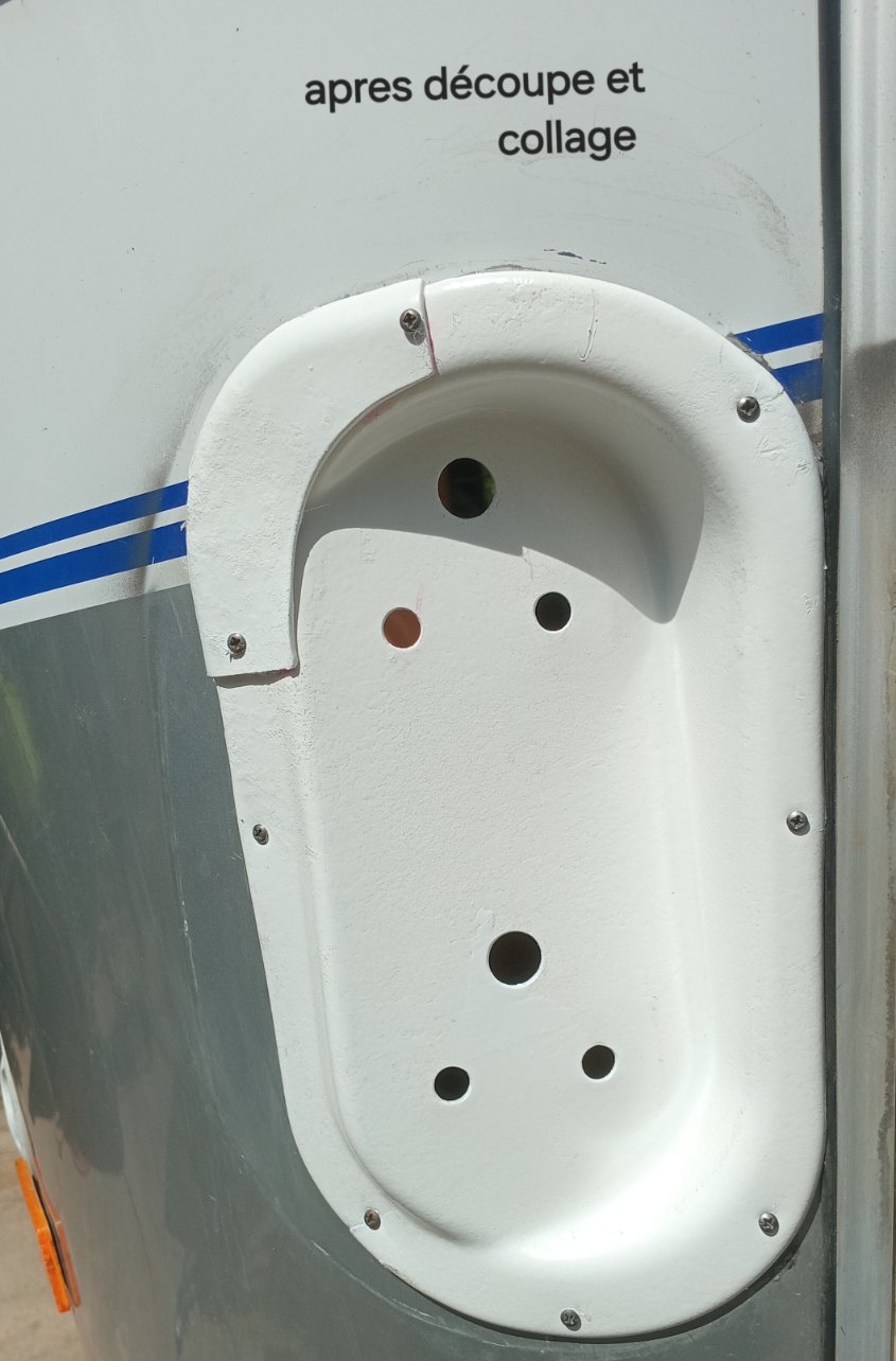

:hello: J’ai refait la fixation du feu arrière

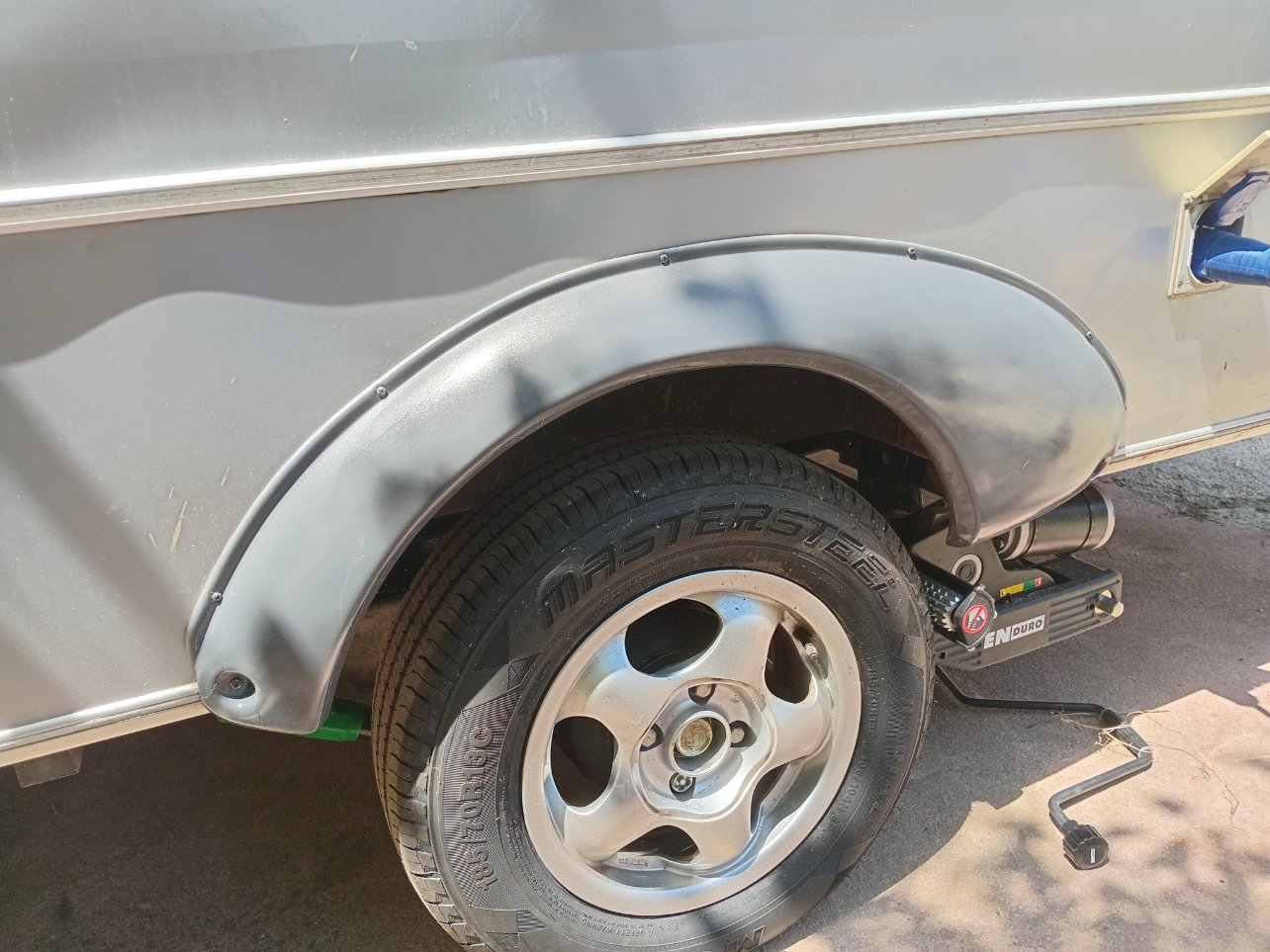

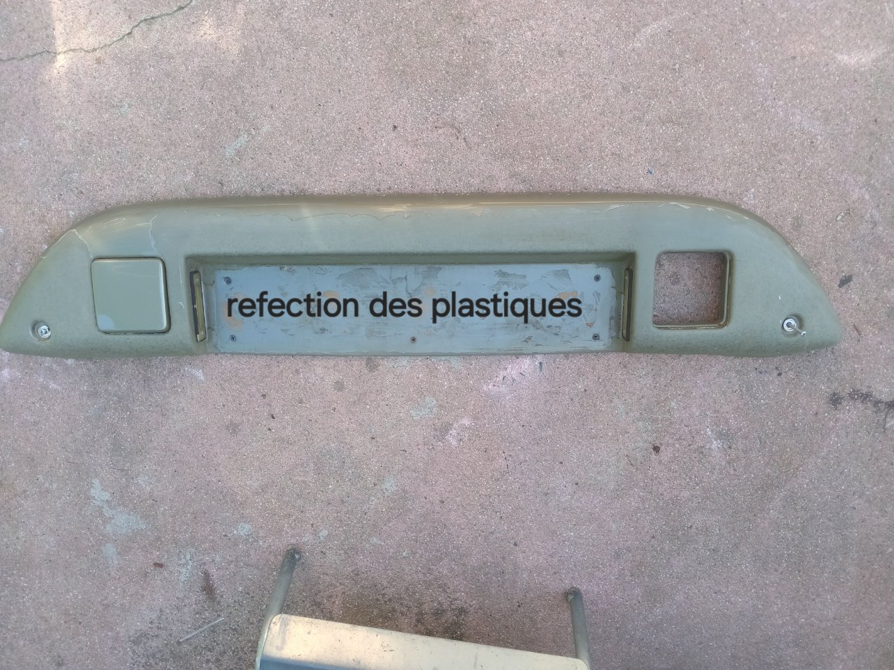

Un peu de peinture sur les plastiques
Voilà c'est mieux pour moi :) :jesors:

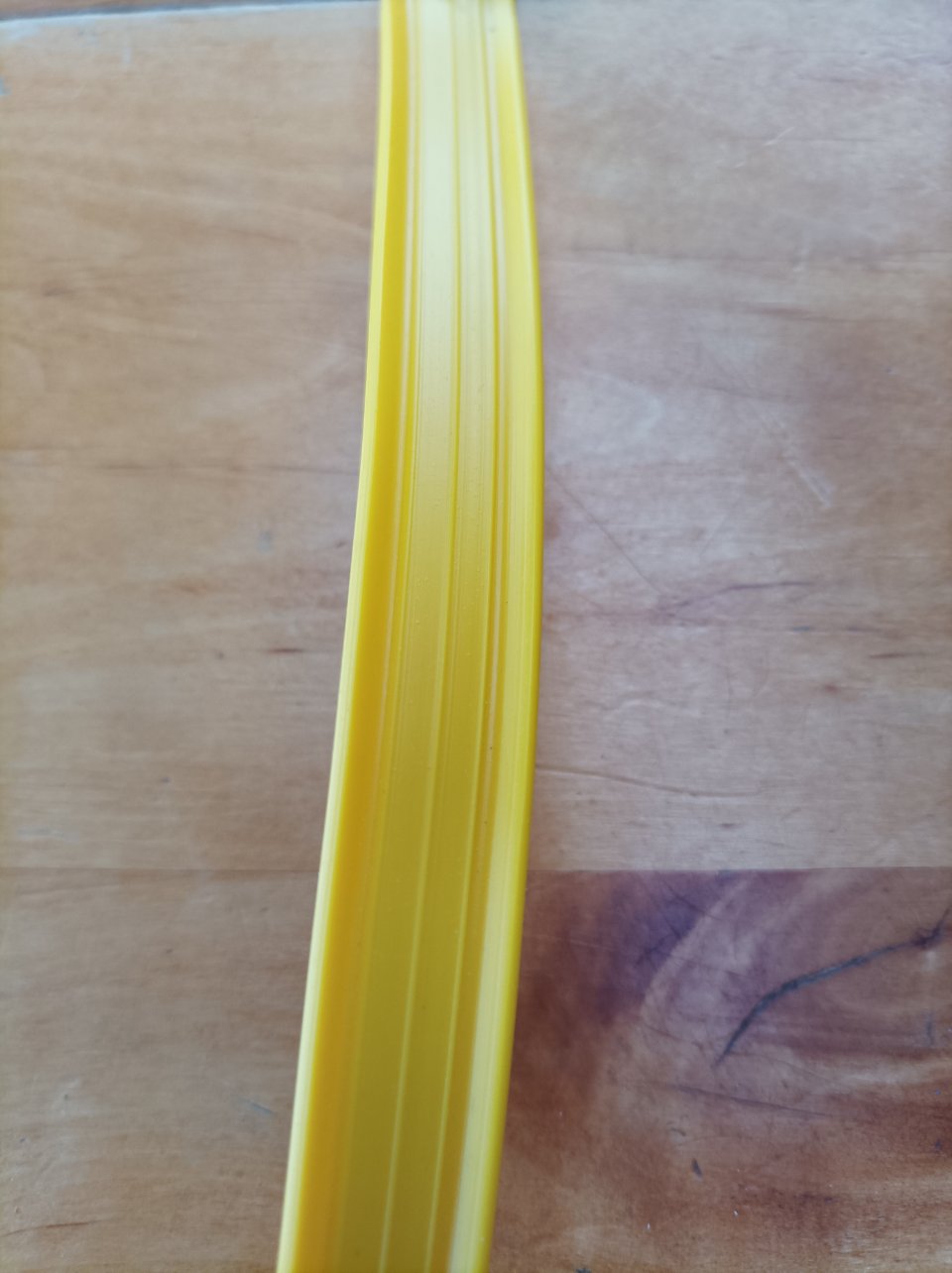

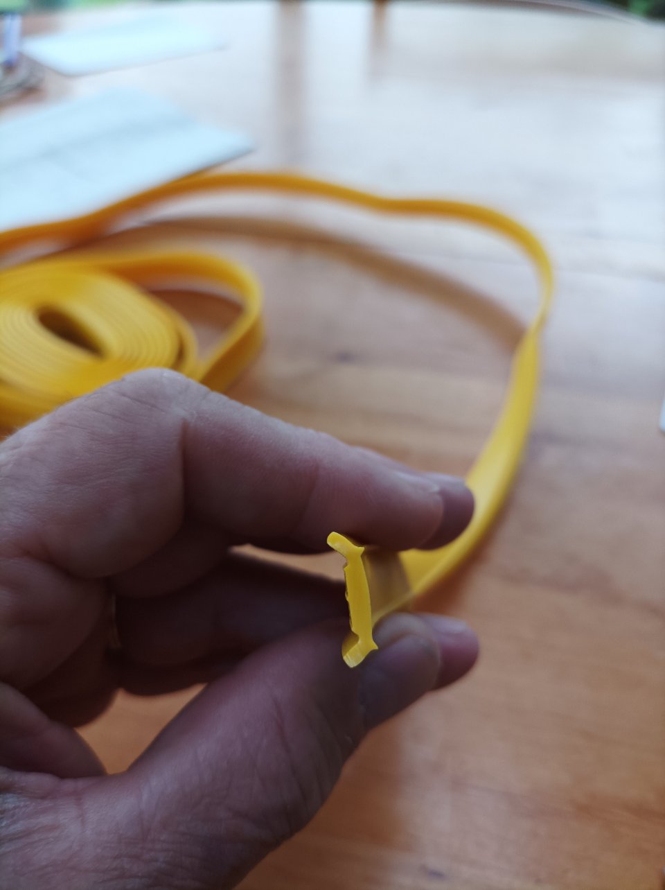

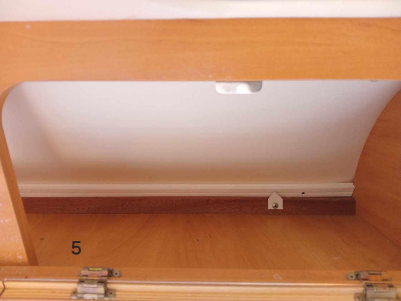

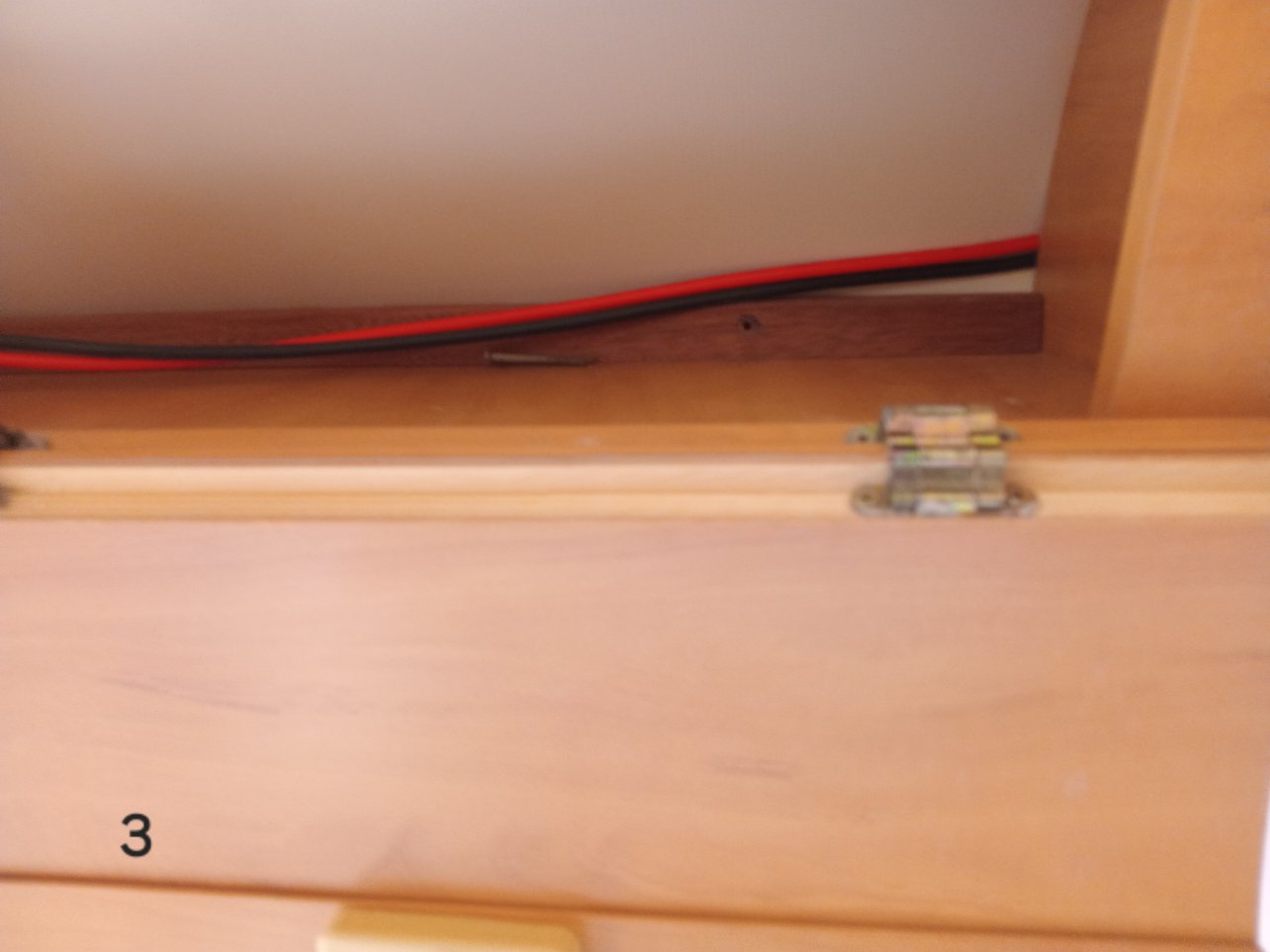

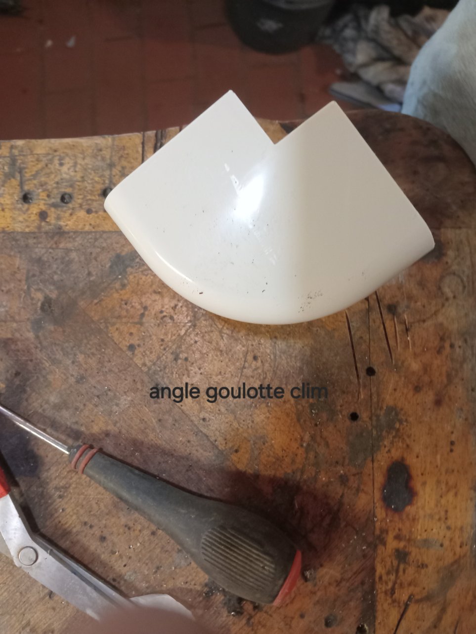

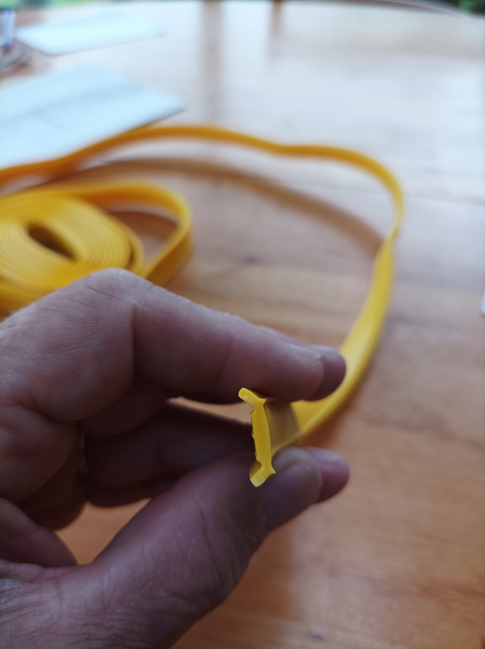

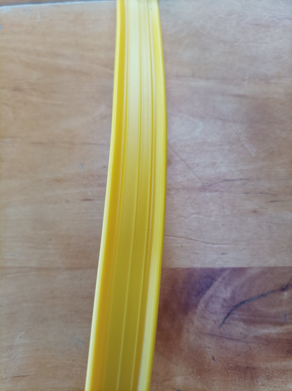

J'ai commencé à rajouter le cache joint qui manquait
Mais je n’arrive pas à savoir la largeur de celui du milieu de l’ : eriba : si un grand spécialiste :amen: pouvait me dire le modèle. Merci beaucoup.

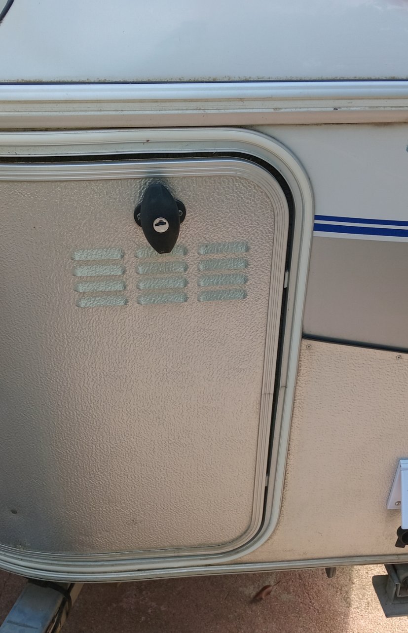

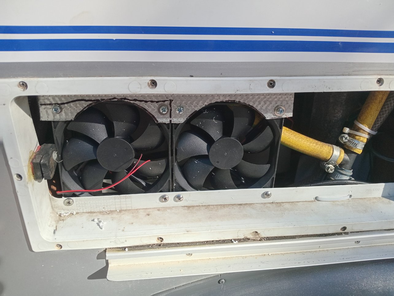

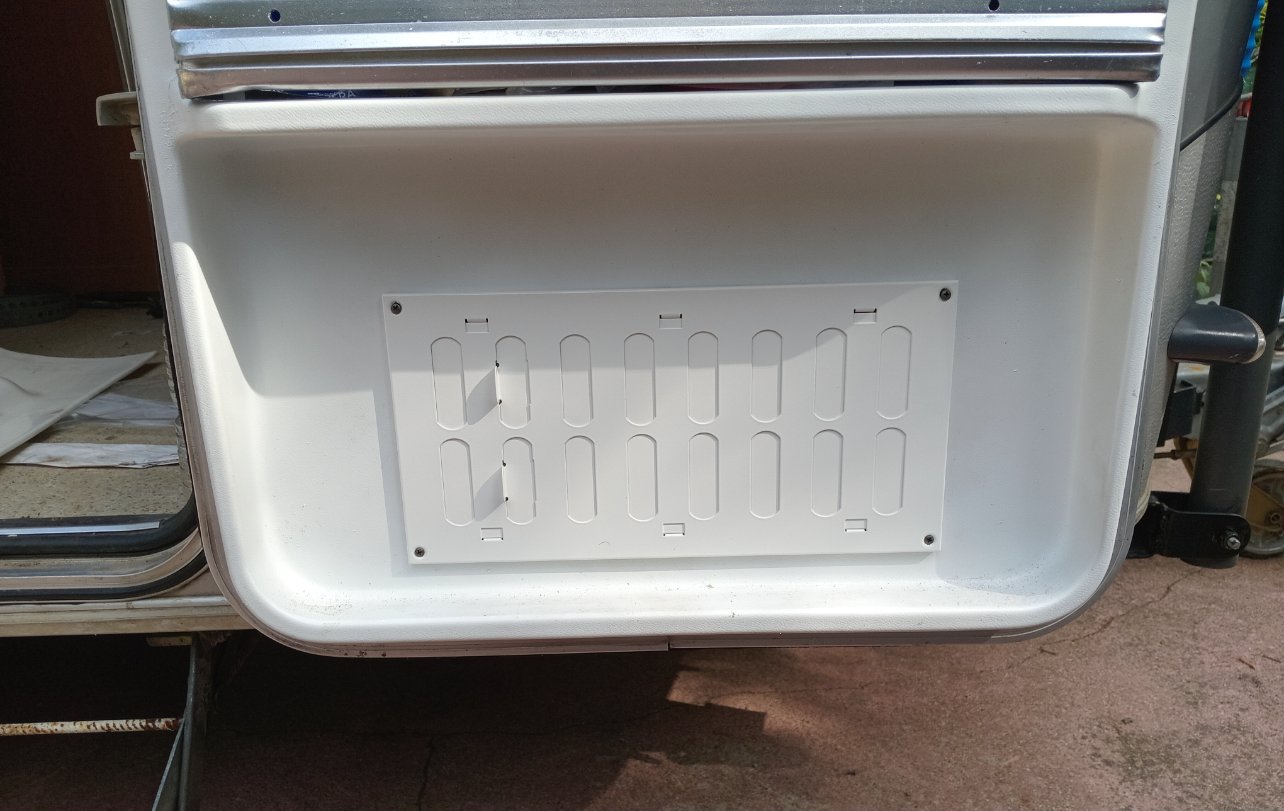

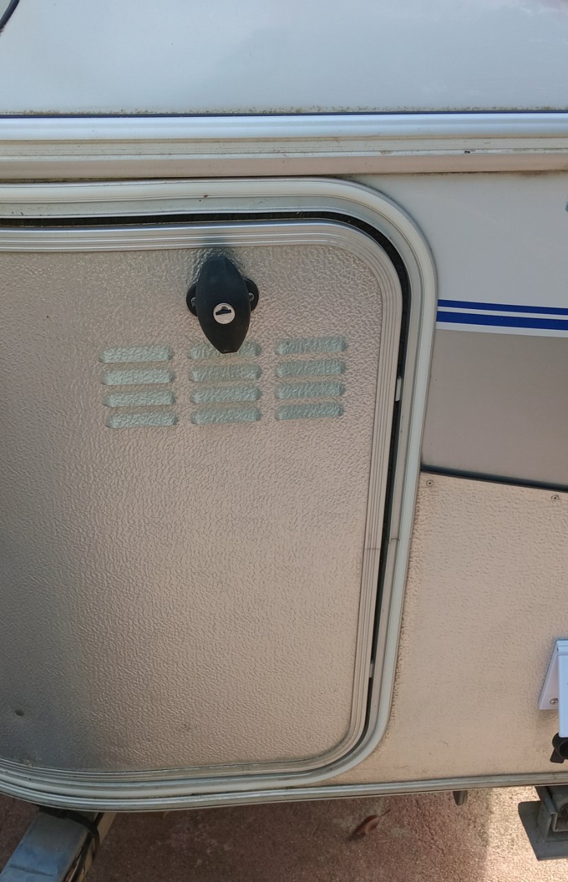

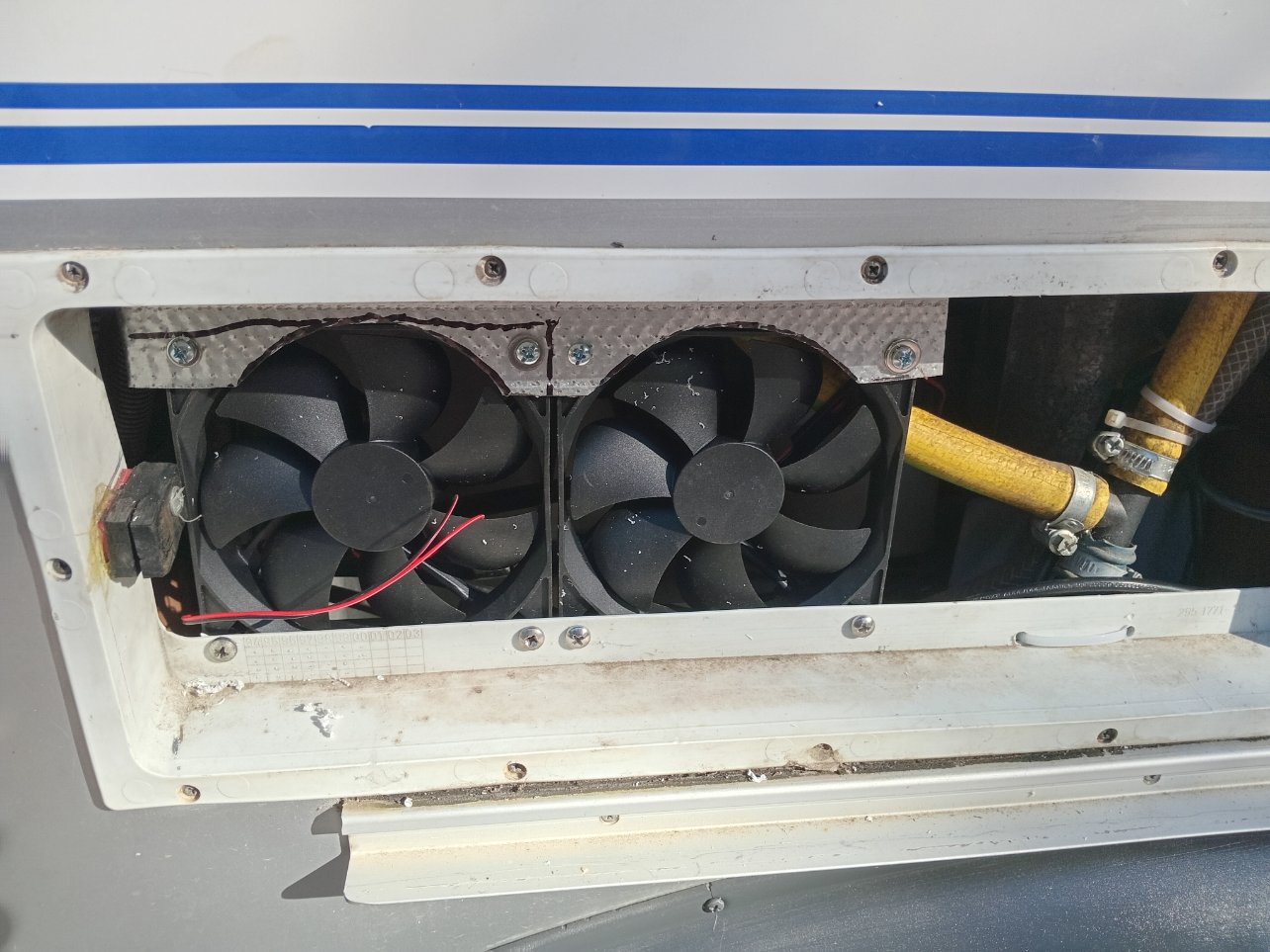

Pose ventilateurs pour refroidir le frigo entre autre pour les : :alcool1:
Messages : 6811
Re: La Triton de Paperiba
Voilà le modèle. Largeur 15 mm.
Paperiba
Messages : 107
Enregistré le : ven. 28 févr. 2025 19:44
Modèle de caravane : Eriba puck 1988
prénom : Pierre, Muriel
Localisation : Aubagne
Message non lu par Paperiba »
Super merci, je crois que grace à ça, je l’ai trouvé en gris en Italie :super: je te dirais :jesors:

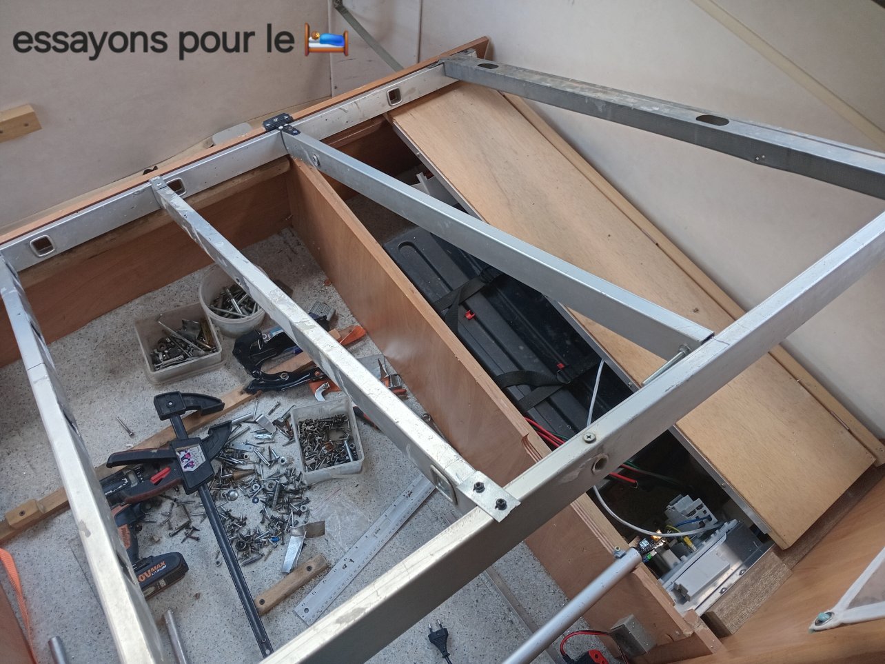

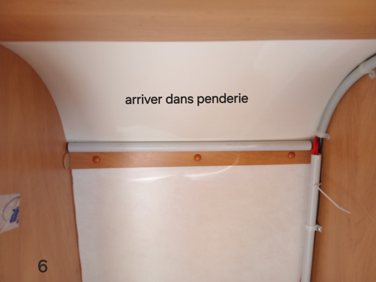

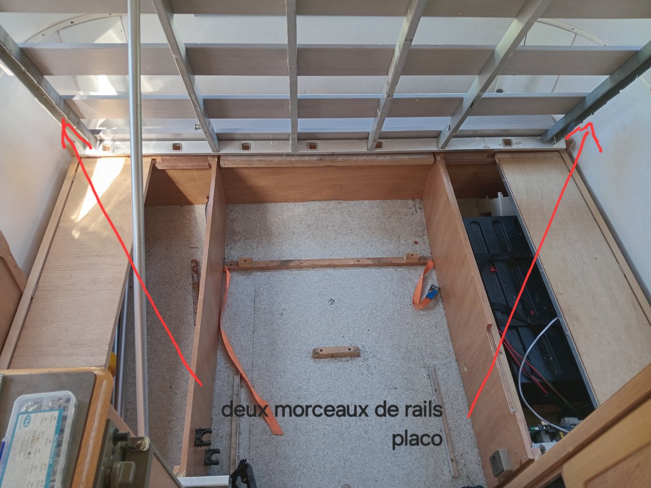

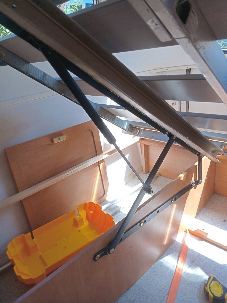

Montage monté lit et rail de porte de placard pour mise en place de la table dînette.
Messages : 12211
Un seul mot, SUPER :super:
Messages : 21331
Où as tu trouvé le système métallique et vérin gaz ??? Une adresse, un lien .....
Messages : 6811
Super l'idée du rangement de la table sous le lit :super:

:hello: pour tout dire j'ai cherché un peu partout et puis finalement je suis allé sur Amaz.....et j'ai pris la marque Vevor, mais il y a d’autres, faire attention au poids bien sûr. C'est vraiment top et facile à monter :super:
Pour la table je l’avais déjà fait sur : eriba : Pan Familia mais le lit était fixe il ne se levait pas. Là je me suis mis à la pose du panneau ☀️ je mettrais des photos du montage, il me tarde de finir pour profiter : Cara : j’ai eu une galère de feu stop heureusement vu et résolu avant les premiers départs. : Cara :
Paperiba
Messages : 107
Ah, j’oubliais, j'ai modifié la longueur des barres de levage pour les adapter à la largeur du lit sinon ouvert ça raie le plafond : LOL : à + :jesors:
Messages : 21331
LANDERIBA a écrit : sam. 31 mai 2025 08:23 :hello:
Paperiba a écrit : sam. 31 mai 2025 20:58 :hello: pour tout dire j'ai cherché un peu partout et puis finalement je suis allé sur Amaz.....et j'ai pris la marque Vevor, mais il y a d’autres, faire attention au poids bien sûr. C'est vraiment top et facile à monter :super:
P'tet qu'un lien serait top, car une recherche avec quel intitulé serait aléatoire....
Ce genre peut être ...
https://www.amazon.fr/Charni%C3%A8res-p ... HJHP&psc=1

:hello: JP je pense que c'est pareil, moi j'ai pris la marque Vevor, par contre je n'arrive pas récupérer un lien précis désolé :( je ne suis pas doué j'espère que tu trouveras

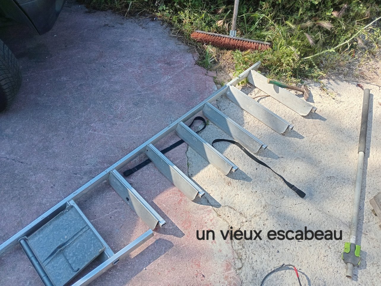

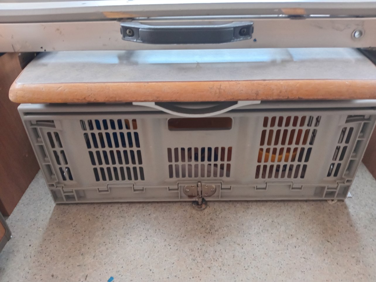

C'est top, ma caisse fourre-tout passe au top.

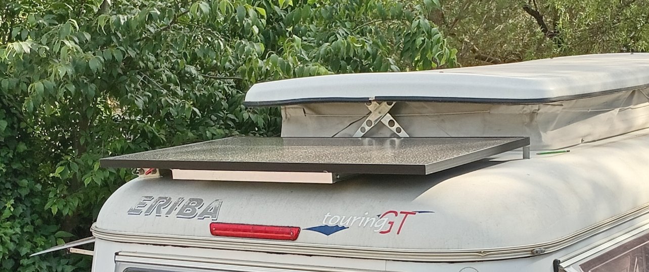

Messages : 21331

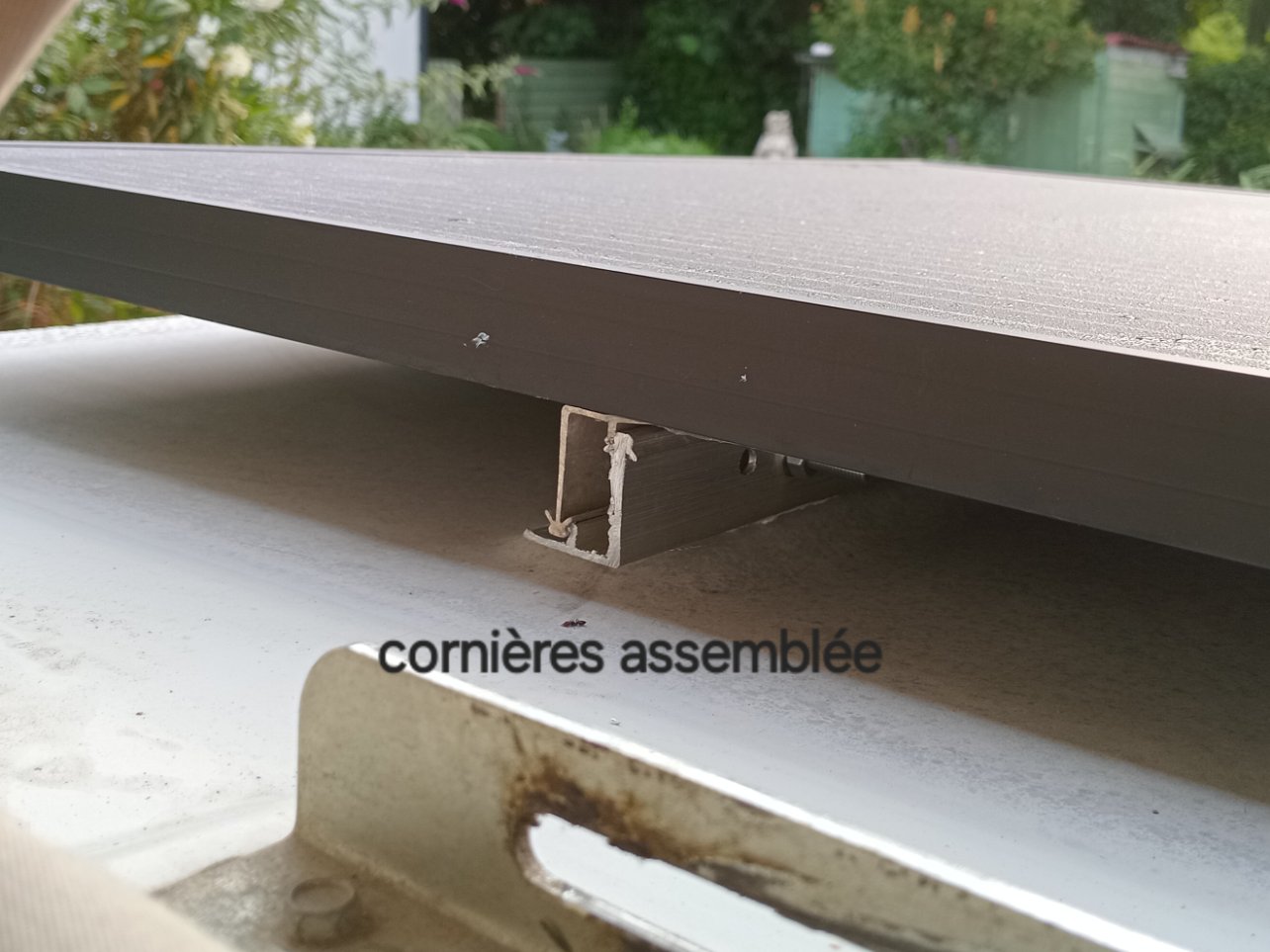

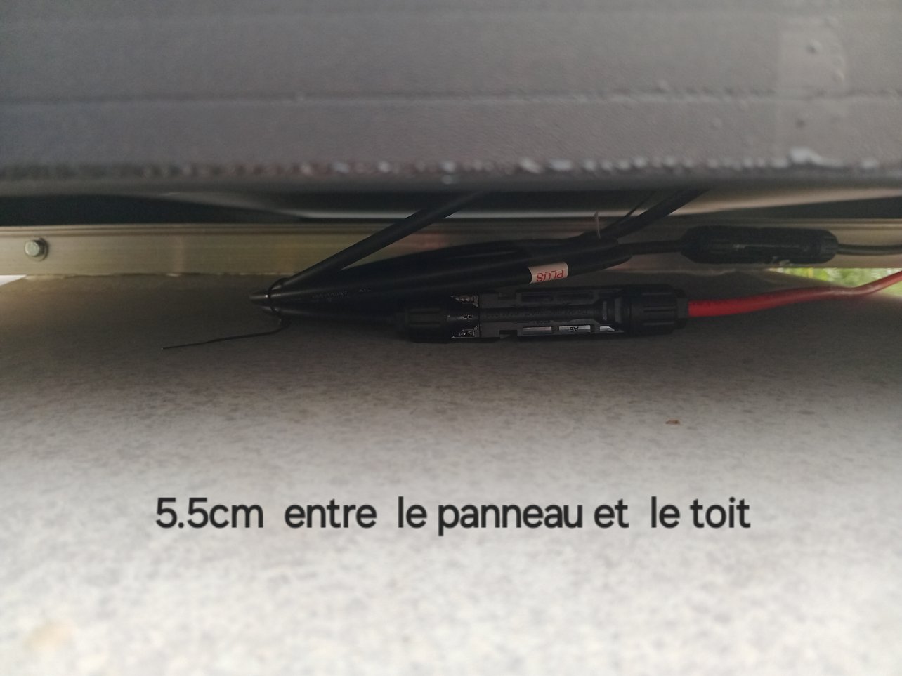

Comment est-il fixé ce panneau ? On a l'impression qu'il est en lévitation !!! :(
Paperiba
Messages : 107
J’ai récupéré des cornières alu que j'ai assemblées pour en faire deux tubes qui sont fixés au panneau le tout collé sur les deux arêtes du milieu du toit, avec deux équerres niveau du champignon . Ce qui m’a permis de mettre le presse étoupe sous le panneau et tous les câbles à l’abri.
