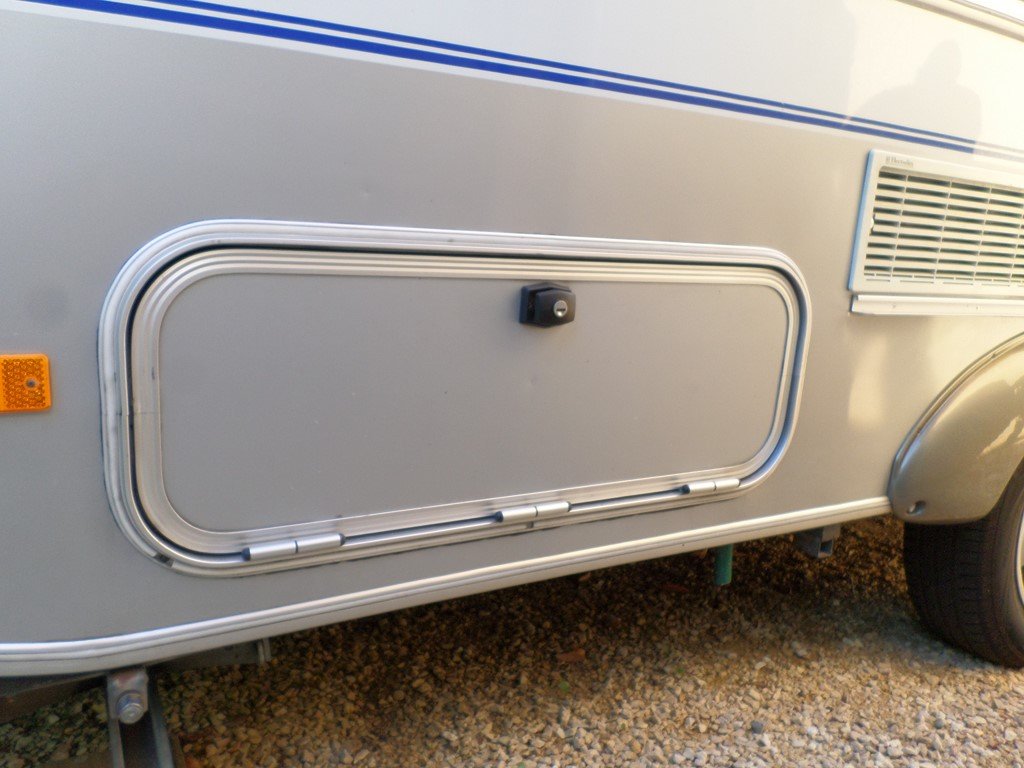

ça y est je l'ai fait aussi .Pose d'une trappe Thetford N°5 .Cela ne passe pas au millimètre mais au 1/2 millimètre. La grosse peur c'est lorsque l'on coupe et que l'on rencontre les "clous" qui fixent les cornières plastiques aux angles , clous en acier qui opposent une résistance inquiétante équivalente a celle des profilés de la structure .
J'apprecie maintenant d'autant plus la qualité du travail de l'auteur du sujet .Un grand bravo Tintin

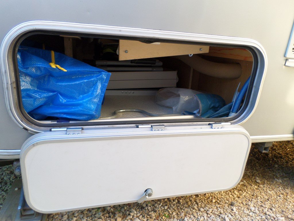

Pas trouvé même en nautisme .Je dois avoir des photos fabrication maison .
Modifié en dernier par vieux.lion le lun. 21 mars 2016 19:45, modifié 1 fois.
- vieux.lion
- Messages : 3663
- prénom : michel &zezette
Re: Pose d'une Trappe.....
Vlà les photos .Cdlt
- hpim0516.jpg (91.44 Kio) Vu 24317 fois
- hpim0524.jpg (152.32 Kio) Vu 24317 fois

Bonjour tous le monde .
Bon , première vacances avec la caravane... et plutôt bien passée.
Je vois déjà les quelques améliorations à faire pour augmenter le niveau de confort et de pratique .
Je pense que la première des choses sur laquelle je vais me pencher sérieusement c'est la pose de trappes extérieures pour accéder sous les caissons , car défaire le lit tous les jours pour attraper quelques chose dans les caissons .. c'est pas top .
Je lance donc un Appel , si quelqu'un en Région Rhône Alpes a déjà posé une trappe sur une 530 je suis preneur d'infos, de conseils voir d'un petit coup de main pour démarrer .... Pour ma part je peut aider sur d'autres points .. Mais la scie sauteuse
J'ai lu et relu les post .. Je vois la procédure mais ... Une petite crainte quand mème.
Bonne journée a tous .
Balou .
Balou .

Bonjour Balou le vertacomicorien. Tu parles de trappes au pluriel. Je possède une 530 GT de 2002 avec une trappe côté frigo, mais je pense qu'il serait peu judicieux dans mon cas d'avoir une deuxième trappe de la même dimension, de l'autre côté soit 78cmx28cm, compte tenu du fait qu'il y a la prise de la cara, le boitier d'alimentation générale dans le coffre, ainsi qu'une boîte électrique au niveau des feux arrière. La trappe était déjà présente lors de l'achat et me semble indispensable, même si dans mon cas, j'ai un modèle avec lit fixe donc la moitié du lit se relève entièrement avec l'aide de 2 vérins à gaz très efficaces. J'ai possibilité de t'envoyer des photos si tu le souhaites mais je pense que tu es surtout à la recherche de conseils techniques que tu trouveras auprès d’excellents bricoleurs sur le forum, Bienvenue Cabouille du 30, Savoyarde.
Balou

En effet je parlais bien de trappes au pluriel car j'aimerai bien en mettre une de chaque coté .
J'ai pas encore bien vérifié l'implantation coté opposé au frigo mais il me semble que la prise 220V de la caravane est plus sur l'avant car pour ma part elle tombe dans la penderie au niveau de l’étagère basse . Mais a vérifier tu as raison.
Pour les photos oui je veux bien , mais effectivement c'est surtout pour le repérage de la structure a l'aide de l'aimant et pour retomber dans la réservation d'origine .
A ce sujet , pensez vous qu'il soit possible de trouver ou d'acheter un trappe d'origine Eriba ou est ce qu'il vaut mieux partir directement avec un Thetford N°5 ?
Bonne journée en Savoie ..
Balou .
Balou .

Bonjour,pour les photos je verrai dans la journée,sur tablette je maîtrise moins. Tu as certainement un modèle plus récent que le mien, ce qui explique le changement d'emplacement, pour toi dans la penderie. Les trappes posées en option avaient un entourage alu et 3 charnières, il me semble, ce qui n'est plus le cas sur les modèles récents. Le modèle que tu souhaites poser, à une belle finition,certains membres des forums, ont fait des tutos très détaillés pour ça.
Cordialement Cabouille

1) Concernant les portillons (ou trappes verticales) : j'avais dû poser les miens charnières en haut car en les ouvrant, ils touchaient le sol.
Ce n'est pas gênant en soi, mais si on démarre en ayant oublié de fermer le portillon, on arrache tout...
Même pour ceux qui n'atteignent pas le sol une fois ouverts comme c'est souvent le cas, notamment ici chez Cabouille du 30, il me semble que la préservation de l'ensemble est ainsi mieux assurée un minimum de temps si on roule portillon resté ouvert par inadvertance.
Certes, il faut maintenir celui-ci en l'air avec le bras, l'autre main, ou un bâton quand on veut récupérer quelque chose dans la soute (sauf si les charnières sont assez "dures") : est-ce un vrai problème ?
2) A propos du lien mentionné, il m'a fait arriver indirectement sur celui-ci : http://www.caravane-infos.net/site/tech ... soute.html
Je souhaitais simplement signaler à ce sujet qu'on ne pouvait pas laisser quelle que créature vivante que ce soit dans une caravane en train de rouler. Qu'on en fasse l'expérience avec soi même pour se rendre compte de ce qui se passe alors !
Mais le propriétaire de ce chien est conscient de ça car le modérateur du site vient de me répondre ce que l'auteur de l'article aurait peut-être pu préciser en passant : "Cette personne fait des courses de Lévriers, les animaux voyagent dans la voiture (pick-up). La cage sous le lit est pour le camping."
(En cas de transport dans la caravane, je suppose que l'animal, après quelques kilomètres parcourus, devrait tout de même montrer des signes inquiétants, bien que les animaux supportent beaucoup de la part des humains...)
PM
