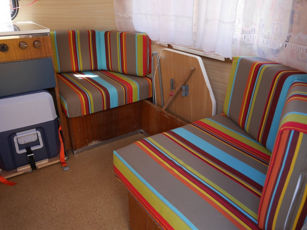

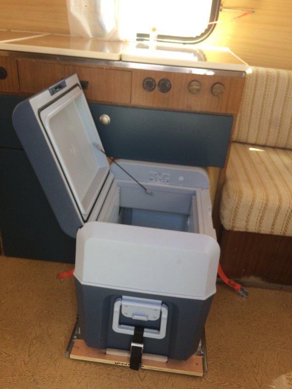

Vue d'ensemble
glacière sur coulisses à billes en remplacement de l'antédiluvien trimixte
Emplacement WC chmique avec rangement des produits au fond
Un placard à finir d'aménager (range bouteilles ??)

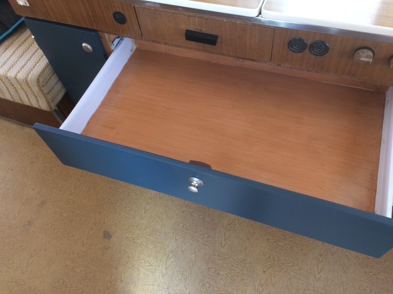

Grand tiroir, comme à la maison

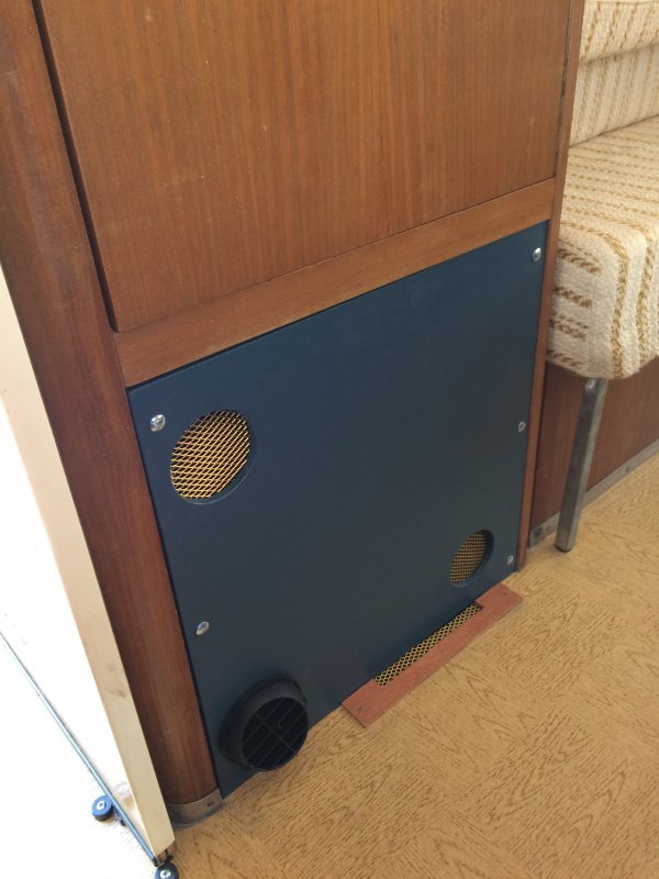

Côté chauffage, dépose de l'ancien Truma et sa sortie sous plancher hasardeuse, pose d'un panneau de fermeture en remplacement de la niche et "bouchage" du trou
Installation d'un chauffage gaz double flux "Propex" 2800W. Le détendeur sert à passer du 50mb au 30mb (voir plus bas)
fermeture amovible pour isoler du reste de la "penderie"
Ne rangeant pas de vêtement dedans, nous avons préféré diviser la penderie, par un rayon relevable pour faciliter l'accès au bas

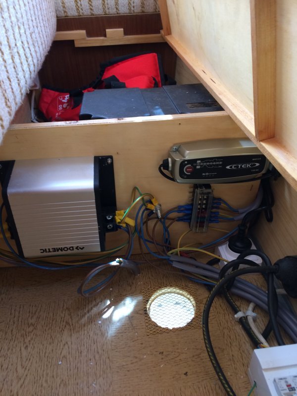

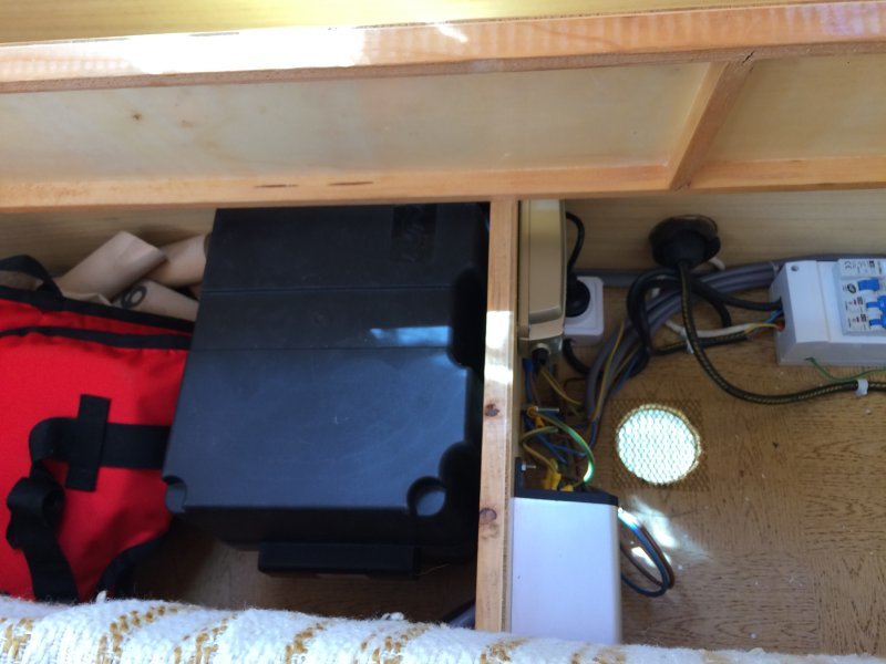

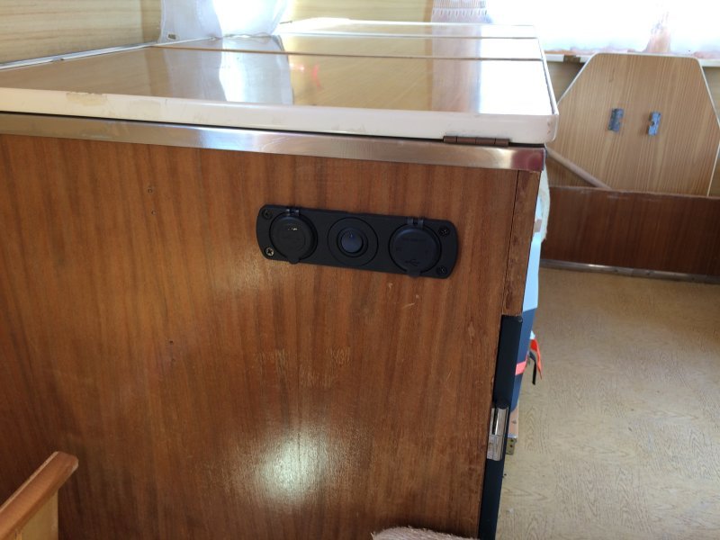

Et bien sûr une installation électrique 12V à demeure :
batterie 12V 64Ah, chargeur CTEK 5A quand on est branché au 230, et chargeur Dometic 12v-12v 10A afin de recharger la batterie quand on roule.

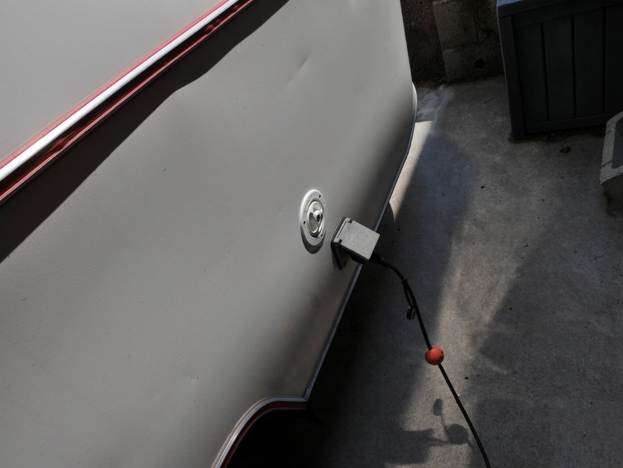

Là ça a été plus compliqué. Afin de faire passer les 15A nécessaires, il a fallu tirer une ligne de grosse section (3x6²) sous le tracteur, et alimenter une deuxième prise 7 broches afin de faire passer la puissance. Du coup j'ai une caravane avec deux prises...
Côté tracteur, l'alimentation de la prise est tirée depuis la batterie auxiliaire et un relais piloté par le D+ de l'alternateur fait que la prise "de force" n'est alimentée que quand le moteur tourne. J'ai rajouté un interrupteur pour forcer le couplage, vu que j'ai un panneau solaire sur le tracteur, ça peut permettre de recharger manuellement la caravane quand la batterie auxiliaire du camion est pleine et qu'on reste à l'arrêt longtemps.
La batterie est arrimée directement par une sangle métal enrobée de plastique.
Le trou sert à l'aération de ce compartiment où les chargeurs vont chauffer
Sur cette installation 12V, on trouve bien sûr les plafonniers (passés en LED), la glacière (déjà testée sur un week end, ça consomme pas trop, et j'ai interrupteur pour être sûr de la couper) et un ensemble de 2x2 prises USB (dont une avec voltmètre pour surveiller la charge de la batterie) piloté également par un interrupteur

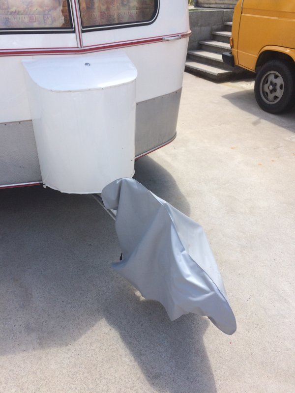

Autres bricoles : achat d'un cache timon

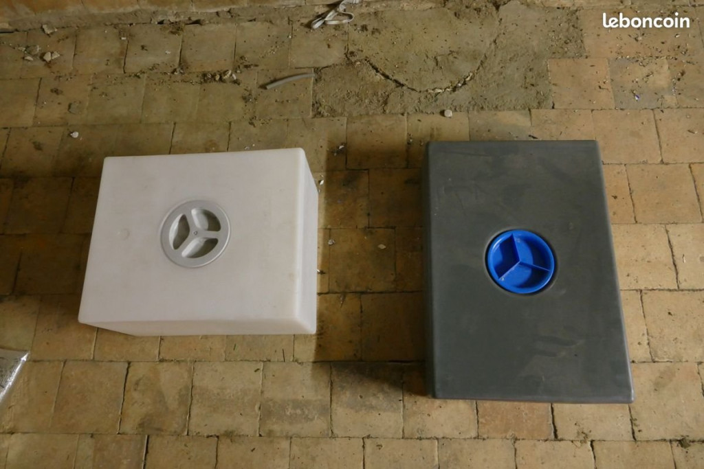

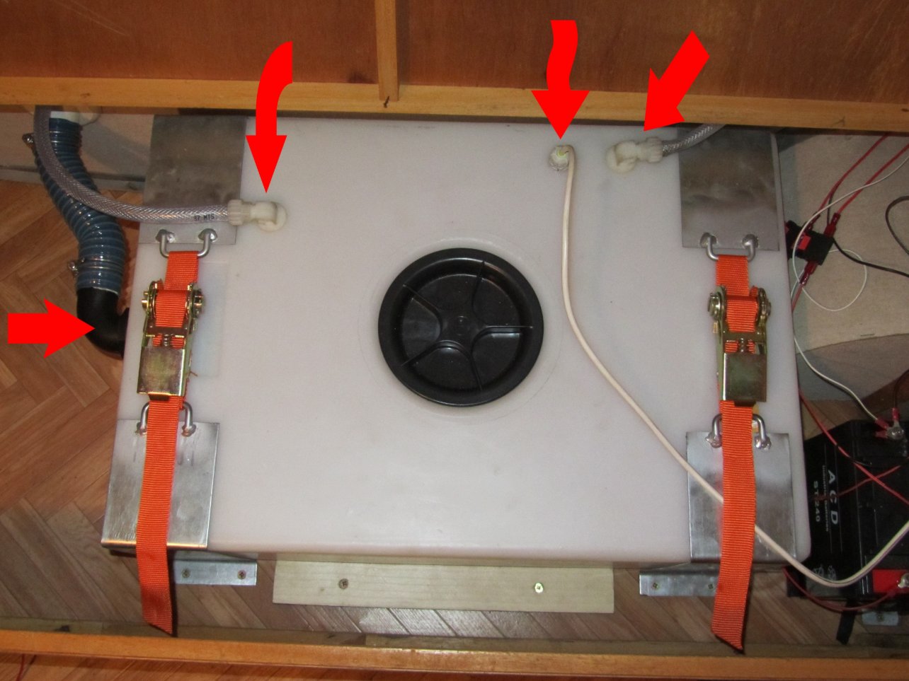

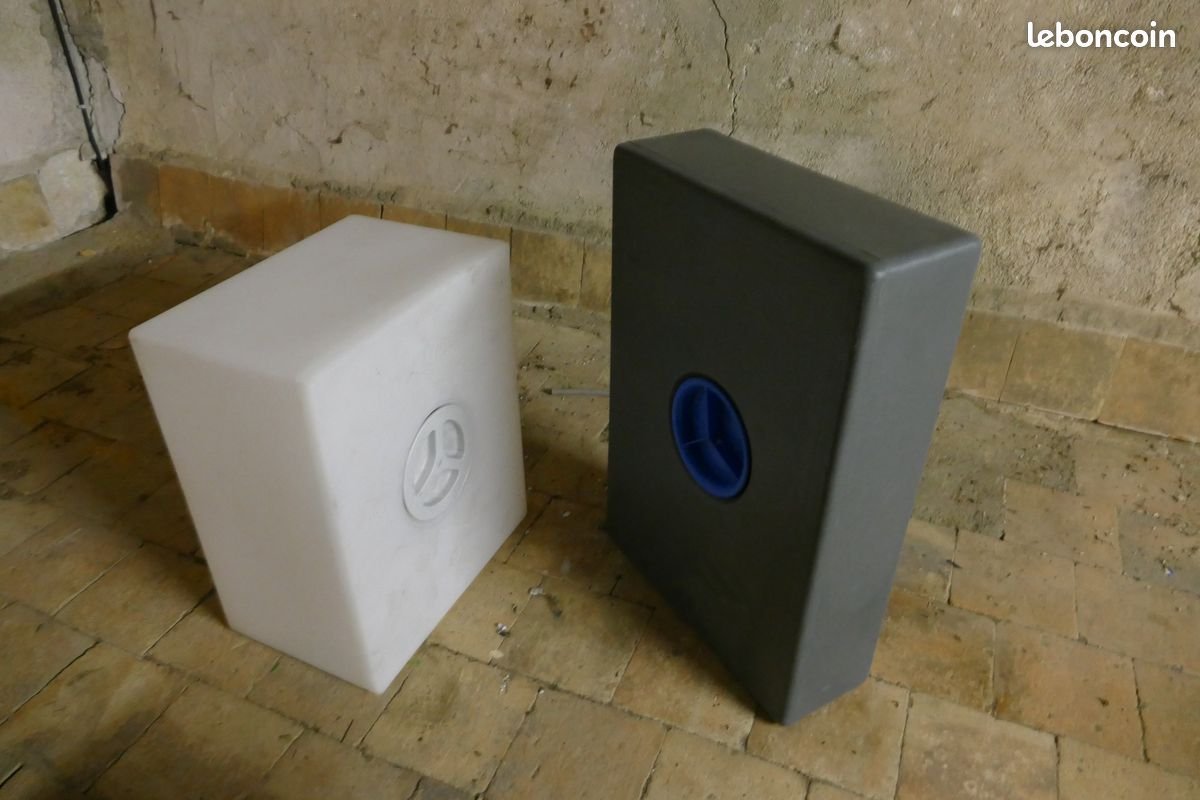

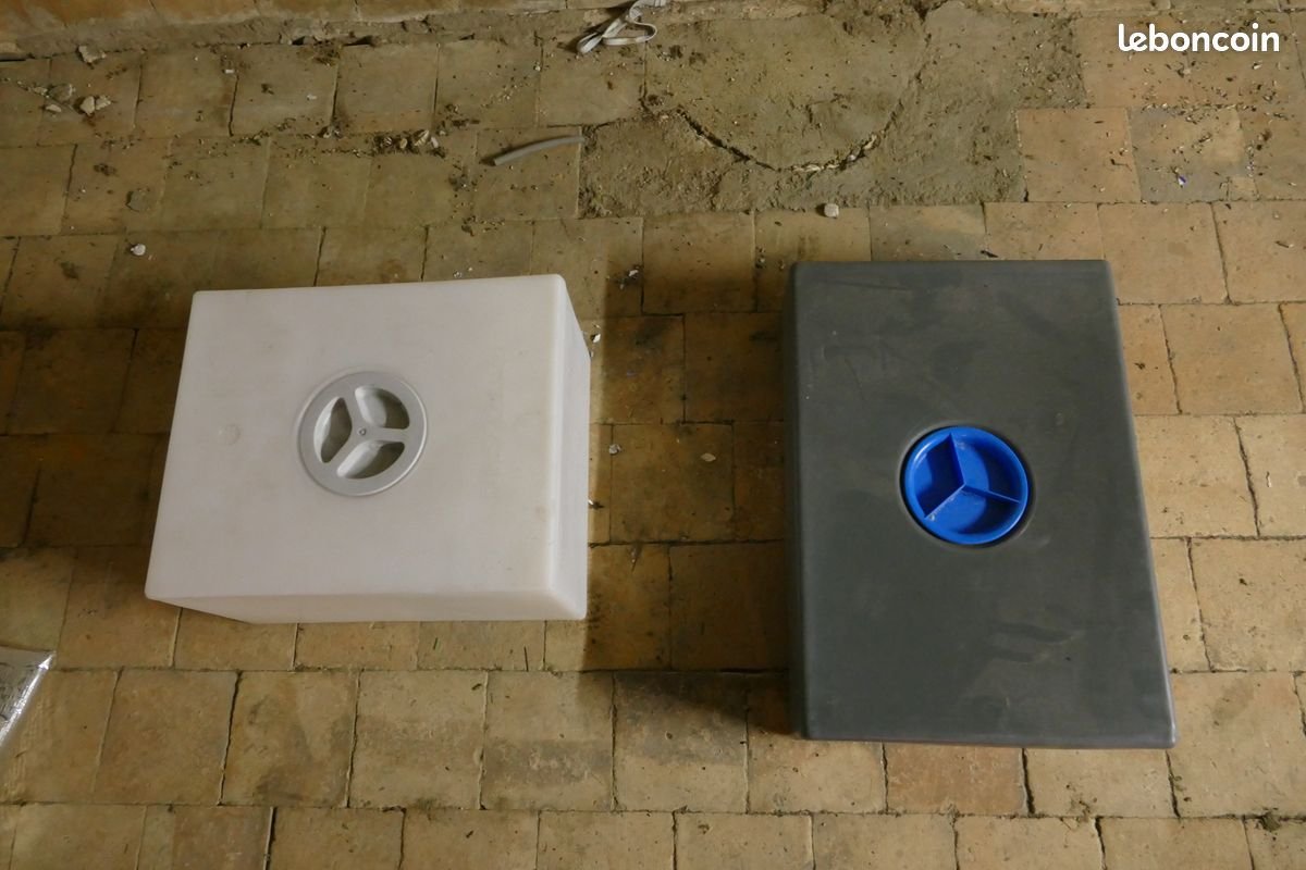

Petit achat sur LBC
Il font chacun un peu plus de 30L
Y a plus qu'a attendre qu'il fasse meilleur pour sortir l' : eriba : et s'y atteler :enconstruction:
le translucide (34L) servira pour l'eau propre et ira dans un coffre sous banquette arrière, côté D, tandis que le gris (32L) servira pour l'eau sale ira sous la caravane, juste en arrière de l'essieu.
Ca aidera à équilibrer un peu, car une fois chargée, j'ai du mal à ne pas dépasser les 75kg sur la tête d'attelage :triste1:
Les seuls problèmes c'est qu'on verra la coupelle de remplissage du côté D, et ça fera un peu long de tuyau sous les banquettes. Mais côté G, il y a déjà le poids de la cuisine et de l'installation électrique.
Mais après ça, 100% autonome en itinérance :mrgreen:
Re: Remise en état Triton 1972 - modif cuisine
Si pour le blanc tu devrais pouvoir passer le bras dans l'ouverture pour visser les écrous des différents raccords, (tuyau de remplissage, tuyau de mise à l'air libre, tuyau de la pompe, fil de la pompe) ça me parait plus "chaud" pour le noir.........
J'ai donné et revendu le réservoir sur LBC !!! Heureusement avant de le percer :super: J'en ai acheté un autre plus haut et moins long (50 litres) que je ne remplis jamais, mais facile pour y installer les accessoires.
chataigne42
Messages : 460
prénom : Thomas
Localisation : 42 nord
Je vois ce que tu veux dire, je vais vérifier ça, merci pour ta remarque. :super:
Pour le gris, il y a peu de chose à monter. Je dirais un piquage pour l'évacuation, et juste un trou pour y emmancher le tuyau en provenance de l'évier. Avec un peu de jeu pour faire évent et trop plein.
Si la garde au sol le permet, je mettrais l'évacuation en sous-face, directement en regard de la trappe de visite.
Messages : 12268
Bjr, pour le noir avec des "petites bras" ça le fait.

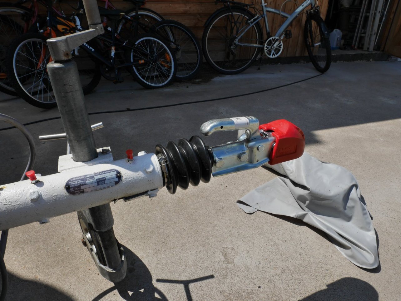

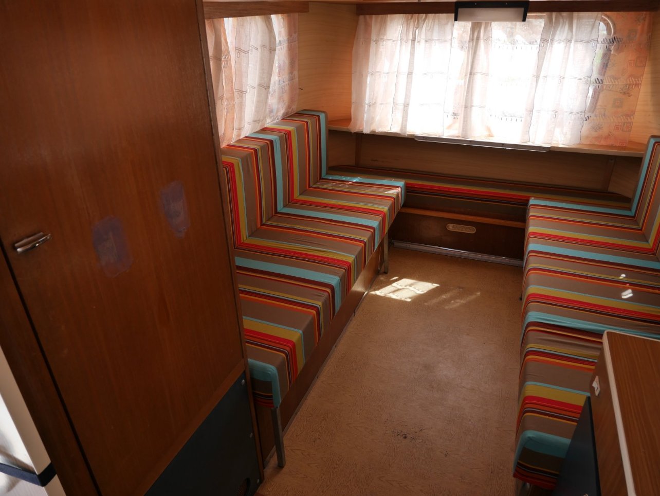

Remise en état Triton 1972 - prêt pour la saison ?
Et voilà, les beaux jours et - on espère - le droit de bouger revenant, on se dépêche de terminer quelques travaux sur la Triton

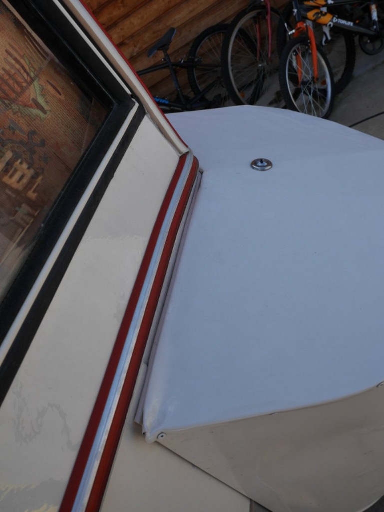

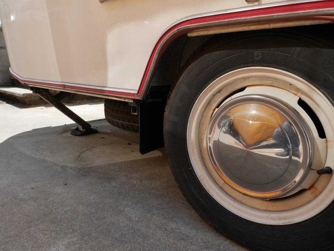

- pose bavette caoutchouc : modèles universels sur Amazon recoupés

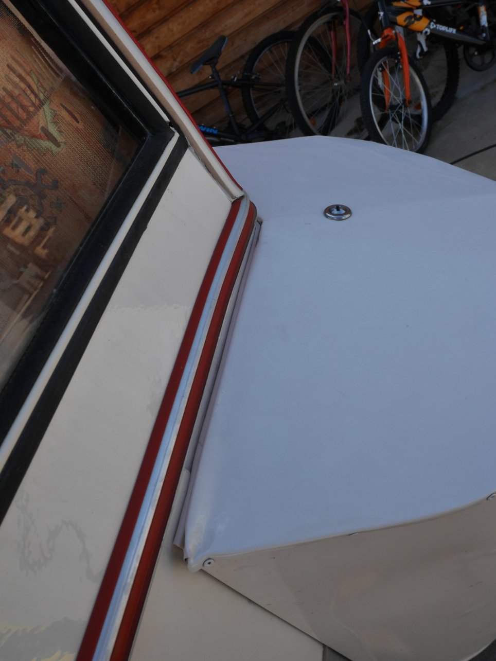

- pose d'un petit joint entre le coffre et la caisse pour éviter le frottement sur la peinture

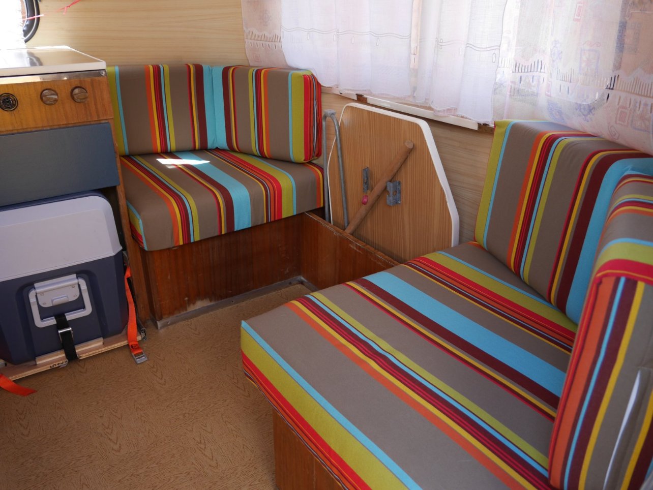

- nouveau tissus pour les housses. Les puristes hurleront, mais nous on préfère ce côté "vacances" moins austère que l'origine et on n'aimait pas le côté synthétique de l'ancien tissus

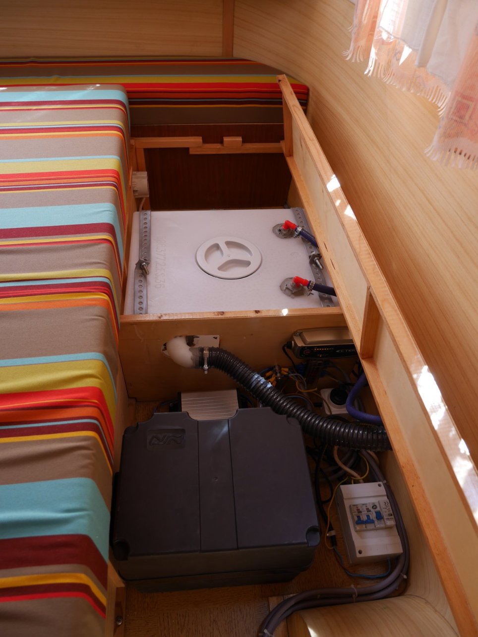

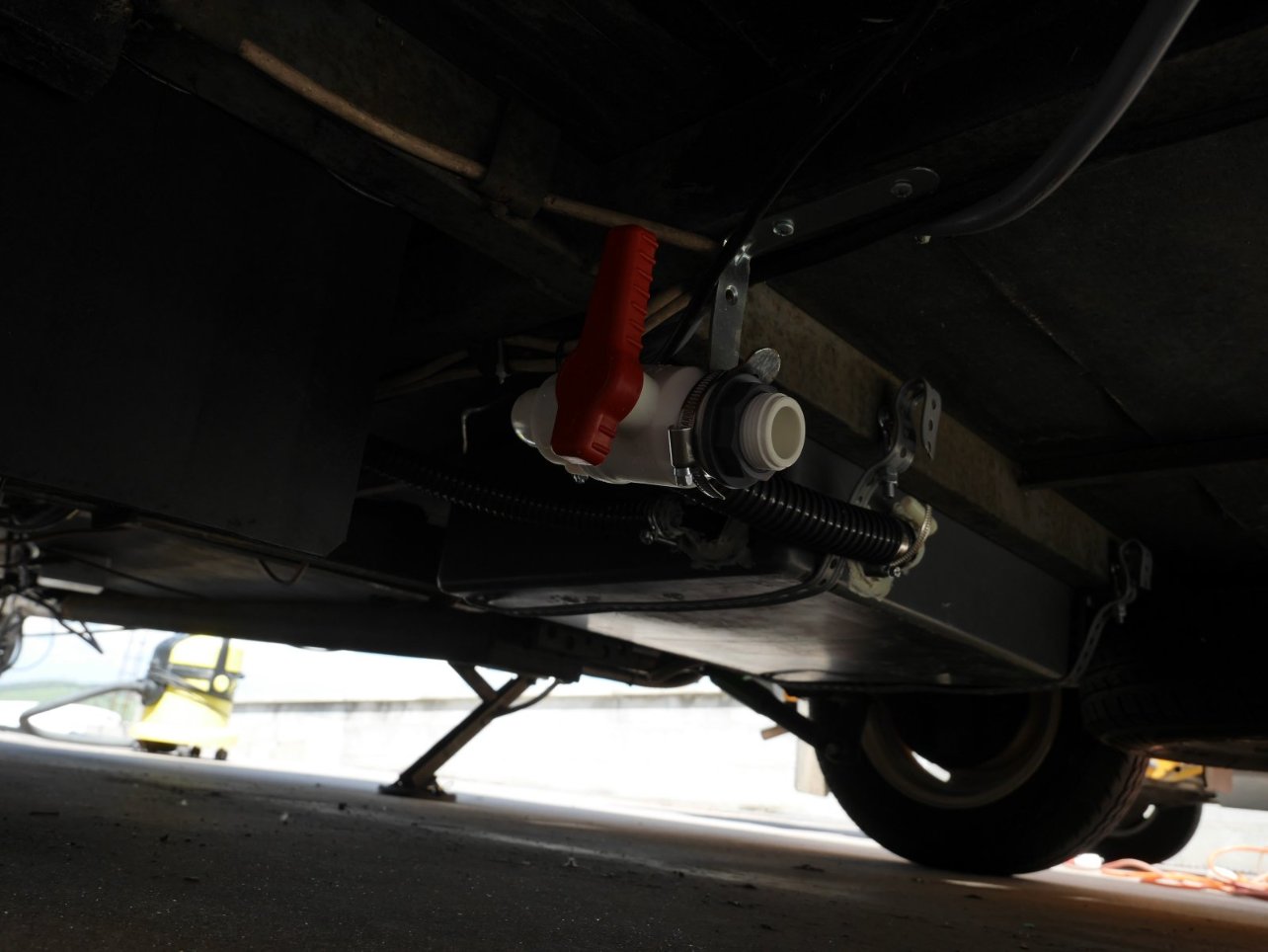

- pose d'une installation d'eau à demeure :
réservoir eau propre

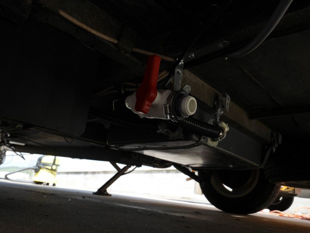

réservoir eau sale, juste derrière l'essieu, avec sa vanne de vidange
Çà nous laisse 20 à 25L d'eau propre et 15-20L d'eau sale, suffisant pour passer tranquillement une nuit en sauvage, avec le confort de l'eau courante.

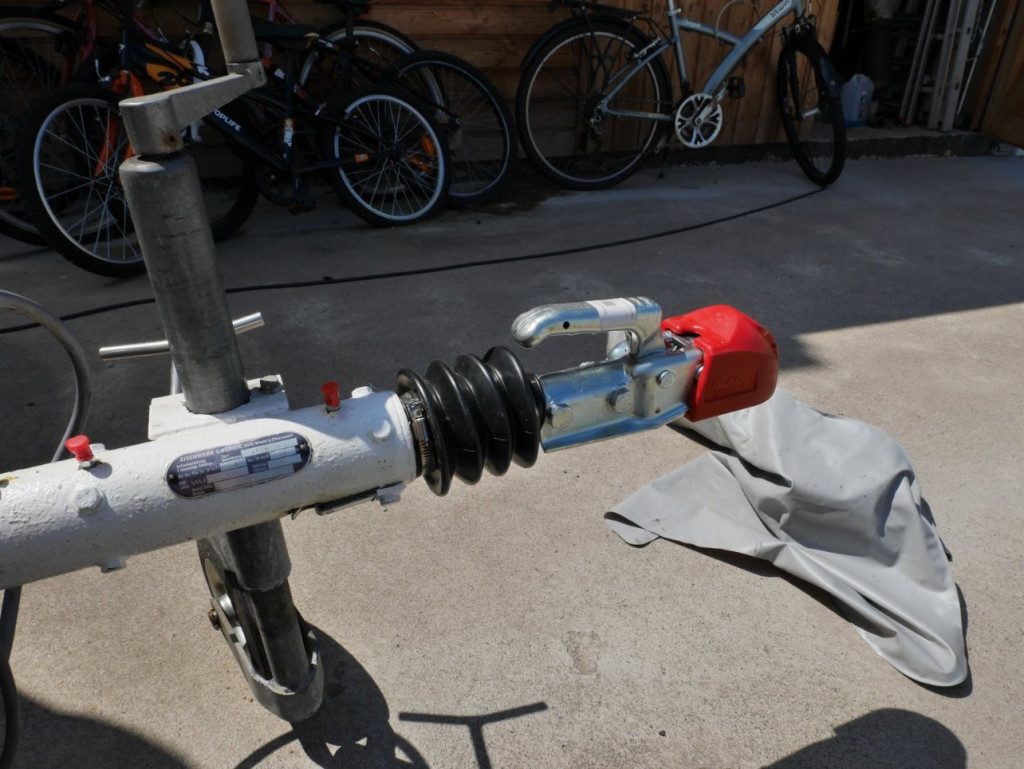

- Révision complète de la partie mécanique :
nouvelle tête d'attelage, montée sur un fourreau neuf, coulissant sur des bagues neuves, avec un soufflet et un amortisseur neufs
Pas de photo, mais j'ai aussi changé les garnitures de freins rivetées (les mâchoires complètes ne se trouvant pas, il a fallu serrer les fesses avec cette opération de rivetage :-?
Et mise en place de joint côté roulement, il n'y en avait plus. Ce ne sont pas des joint spi, c'est une espèce de V-ring double qui prend sur une face perpendiculaire à la fusée. J'en ai trouvé qu'un seul à acheter (rupture définitive), donc j'ai bricolé un joint V-ring classique pour l'autre côté.

+1 avec toi, j'aime le tissus ça mets de la gaité à l'intérieur de la coquille :flow:

Pas de soucis pour remplir le réservoir, le tuyau de la coupelle au réservoir ne me semble pas avoir beaucoup de pente ..... illusion d'optique ???

En effet, bien vu, la coupelle ne permet pas un remplissage complet. L'idéal étant de lever la roue jockey pour donner un peu de pente. Pour remplir, j'enfonce le tuyau d'eau assez loin dans le tuyau annelé. Pour l'appoint, on prendre un tuyau de jardin avec un entonnoir pour ne pas fourrer le tuyau public dans la partie propre.
En fait, je voulais rester dans la hauteur de la banquette ce qui en effet a imposé des contraintes
J'ai placé un trop plein à l'opposé qui de toutes façon limite le maxi à peu près à la hauteur du tuyau de remplissage.
Le tissus on s'en est bien sorti, on l'avait commandé sur internet sans pouvoir le voir, car au moment où on l'a acheté (janvier), aucun vendeur de tissus n'avait ce genre de produit, pas vraiment de saison à l'époque

Belle rénovation, ça lui donne un bon coup de jeune ! :super:
J'aime bien la couleur du tissu. :taré1: :hello:
Messages : 1352
Re: Remise en état Triton 1972 - prête pour la saison ?
:hello: J' :coeur: le tissu

Quelle belle restauration :super:
Et un vent de fraicheur avec la couleur des tissus.
