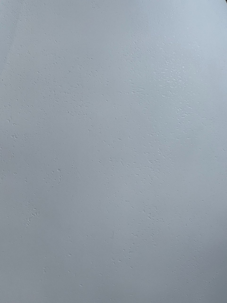

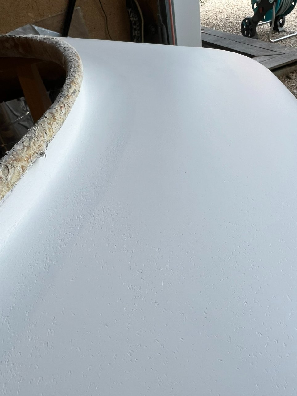

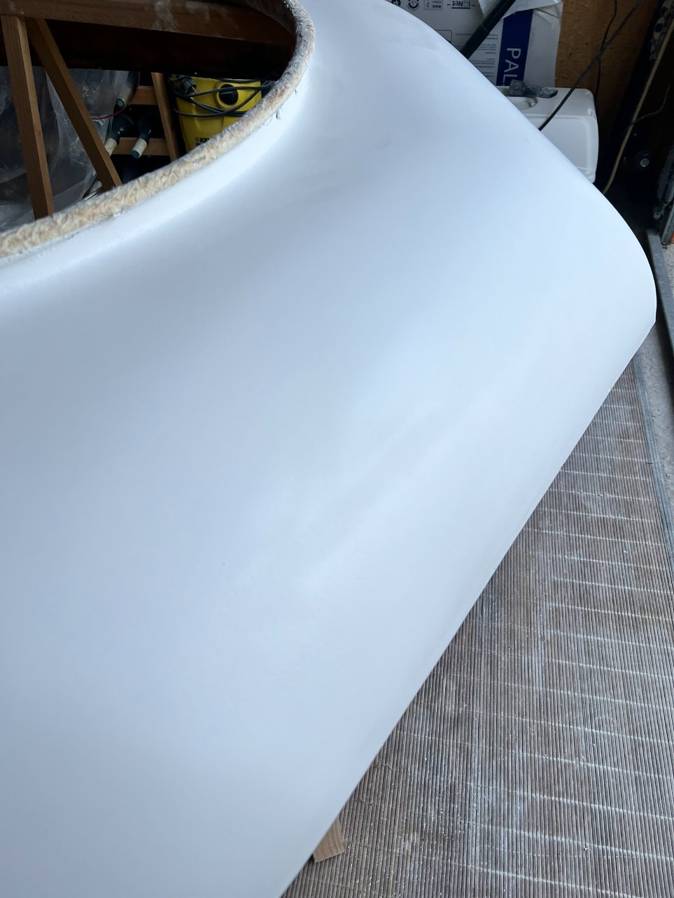

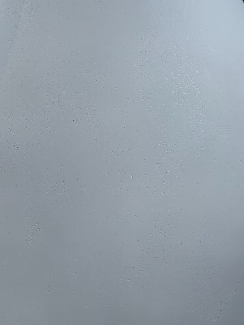

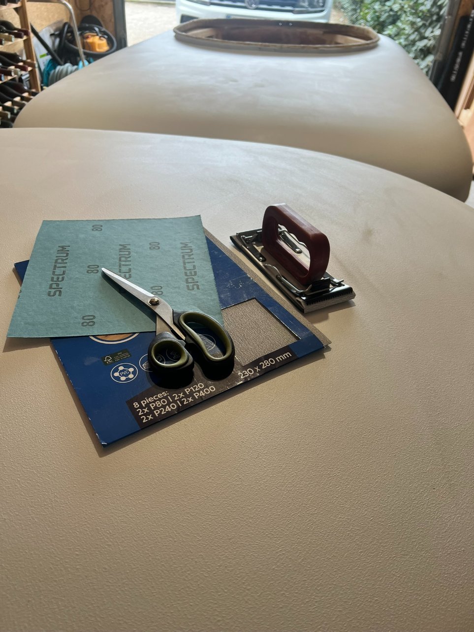

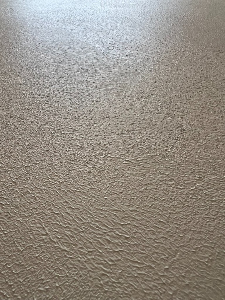

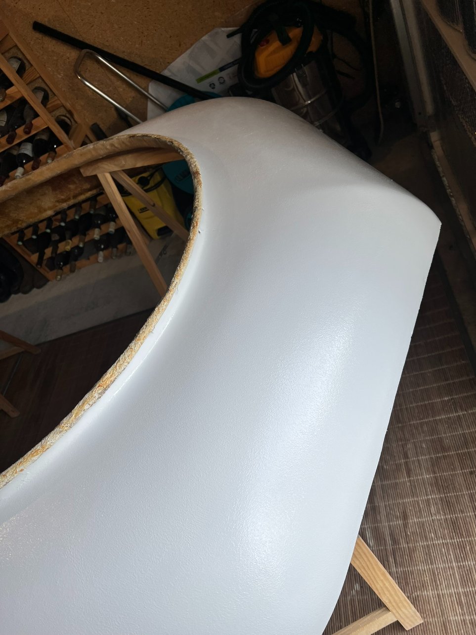

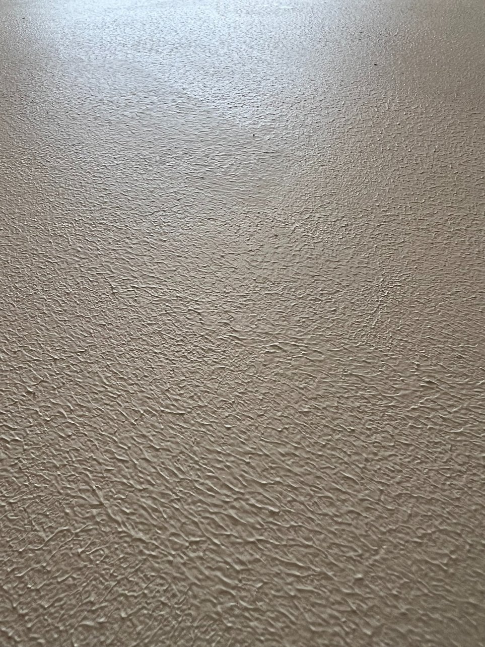

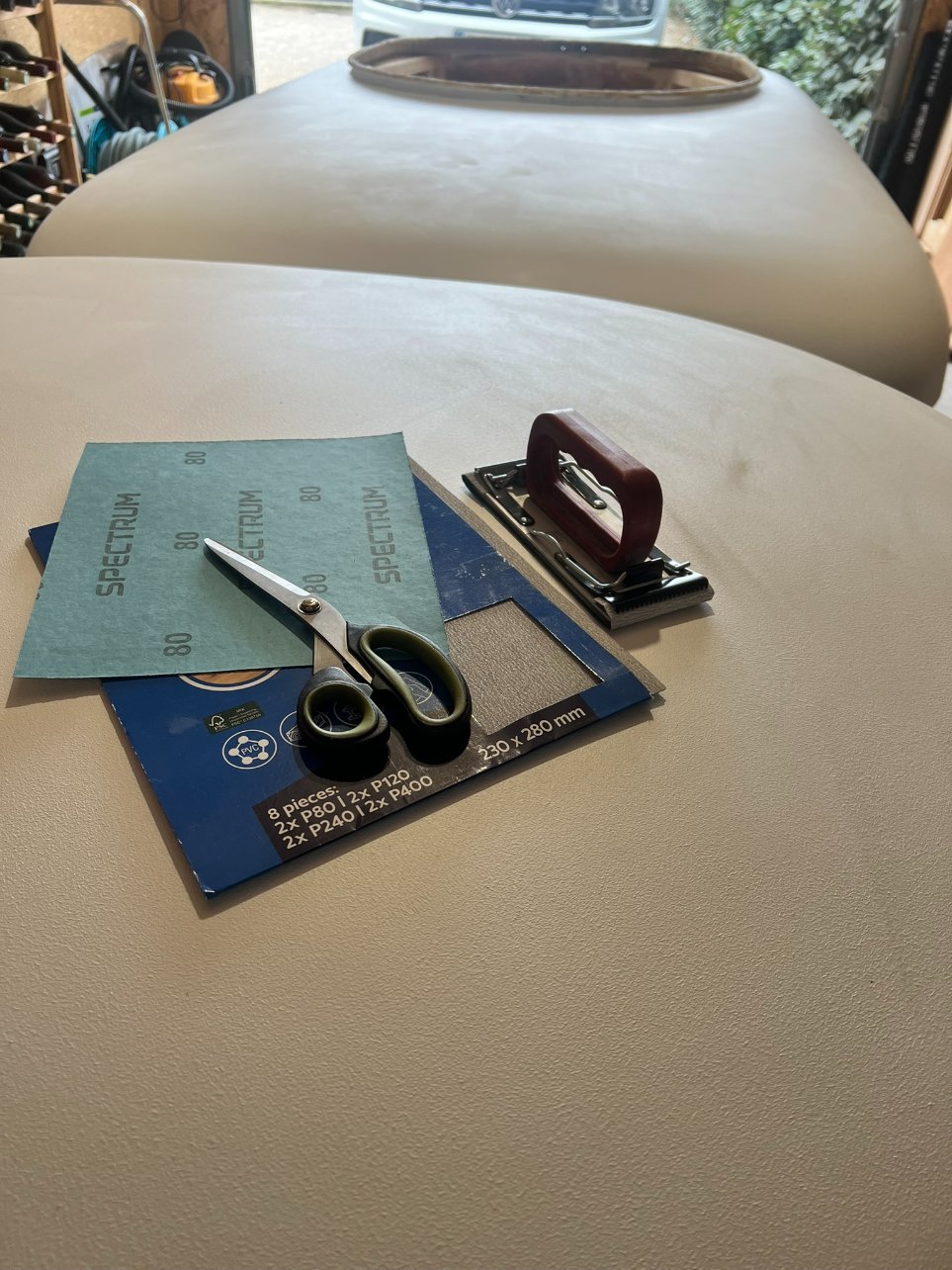

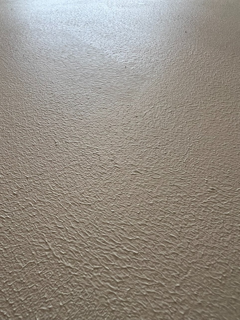

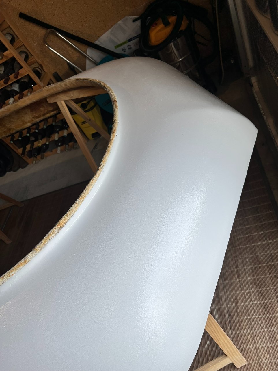

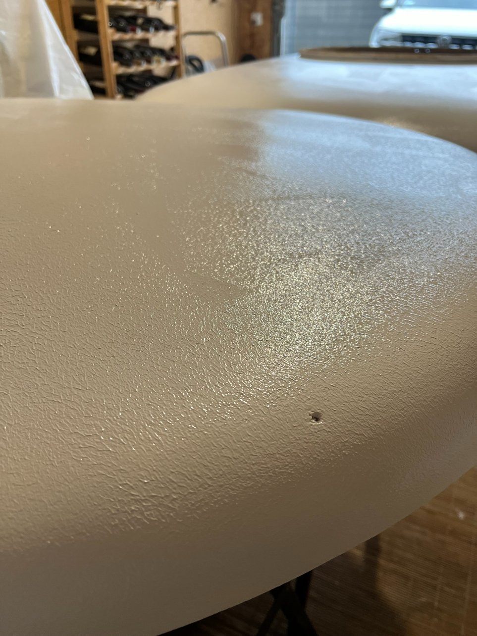

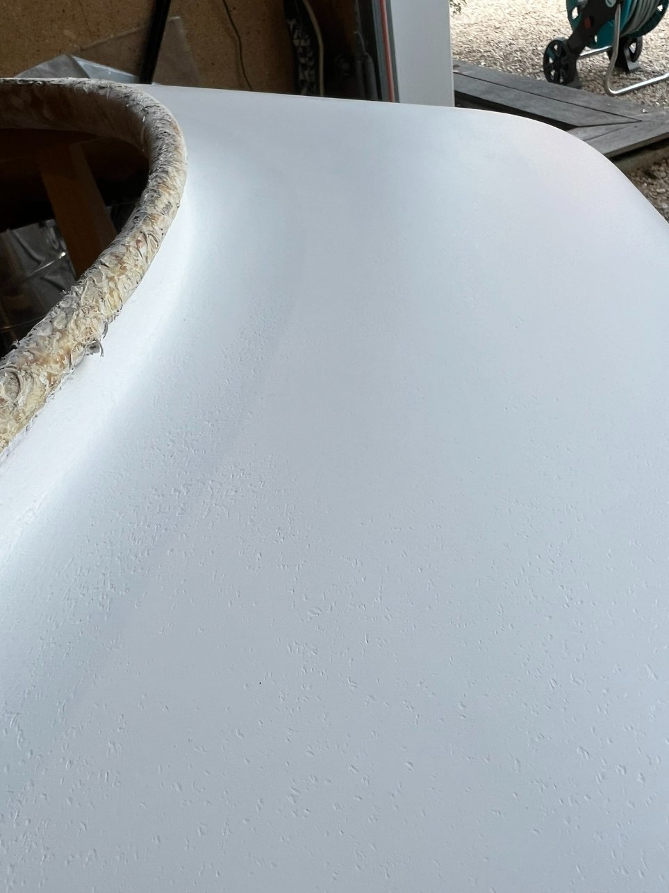

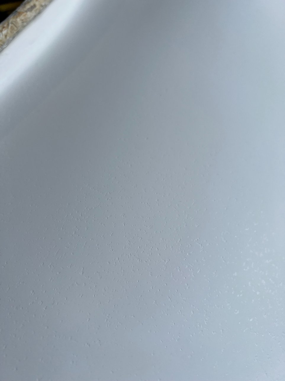

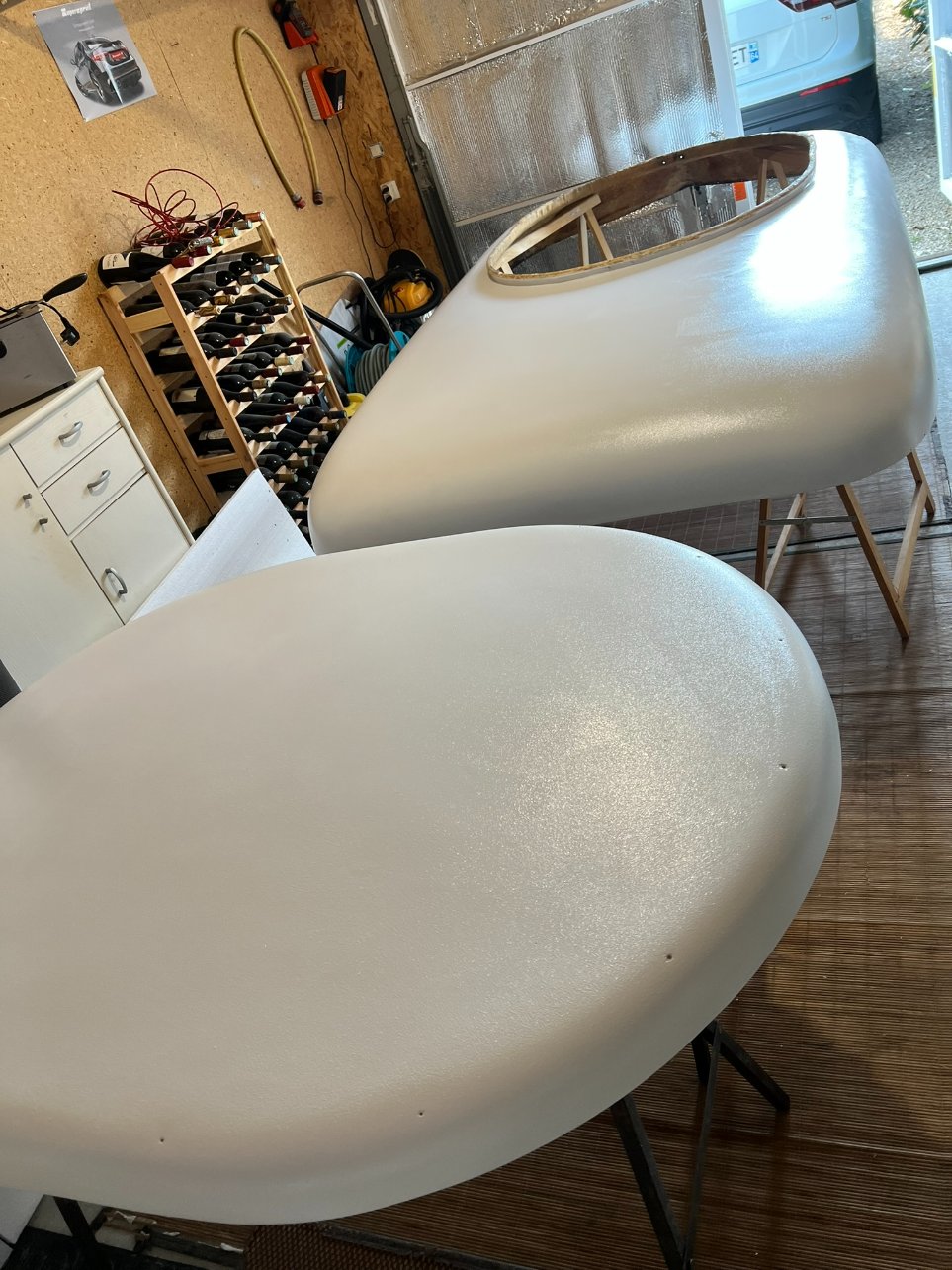

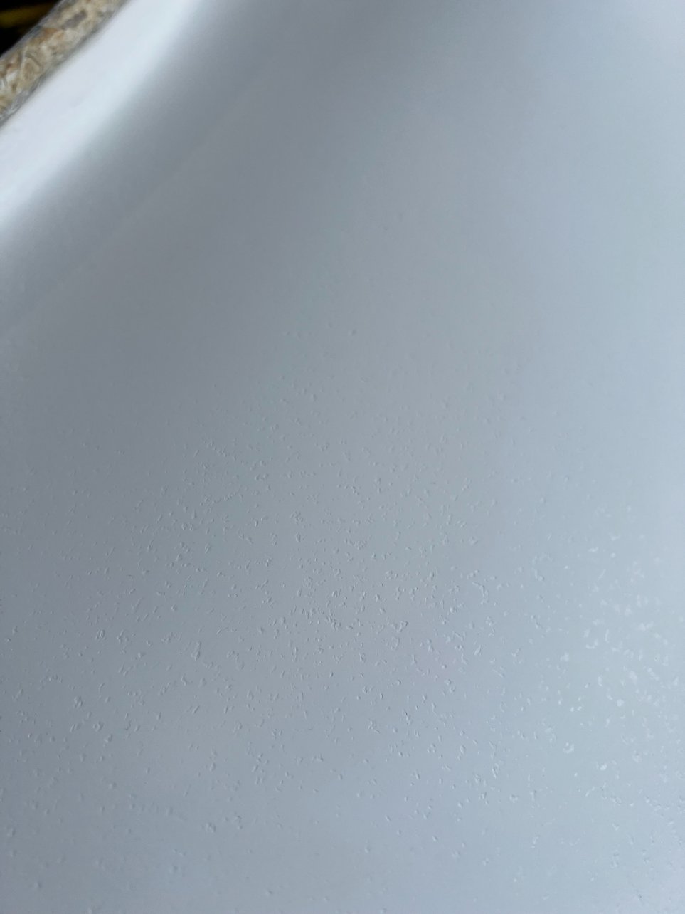

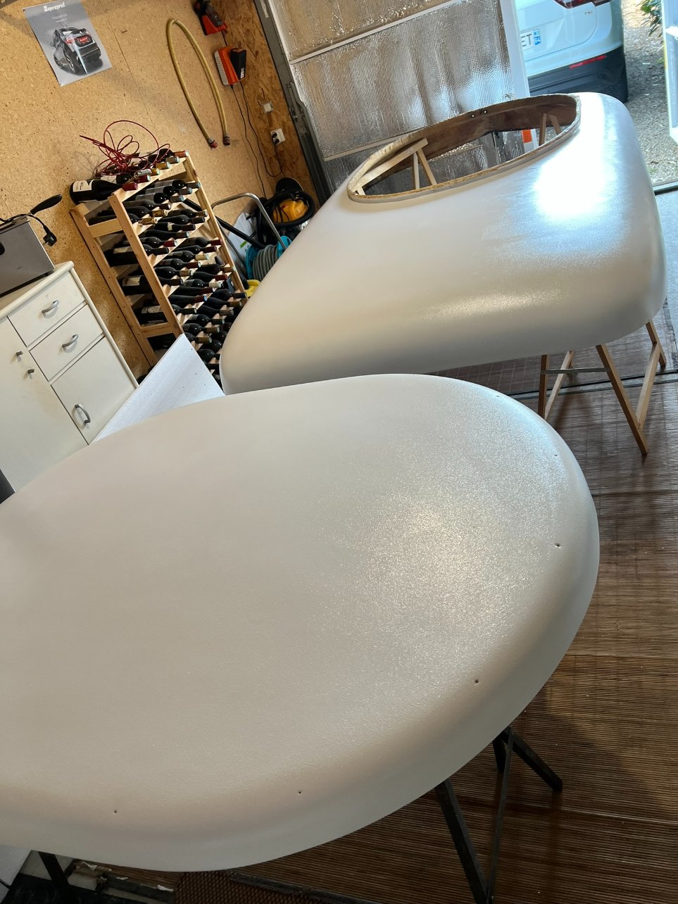

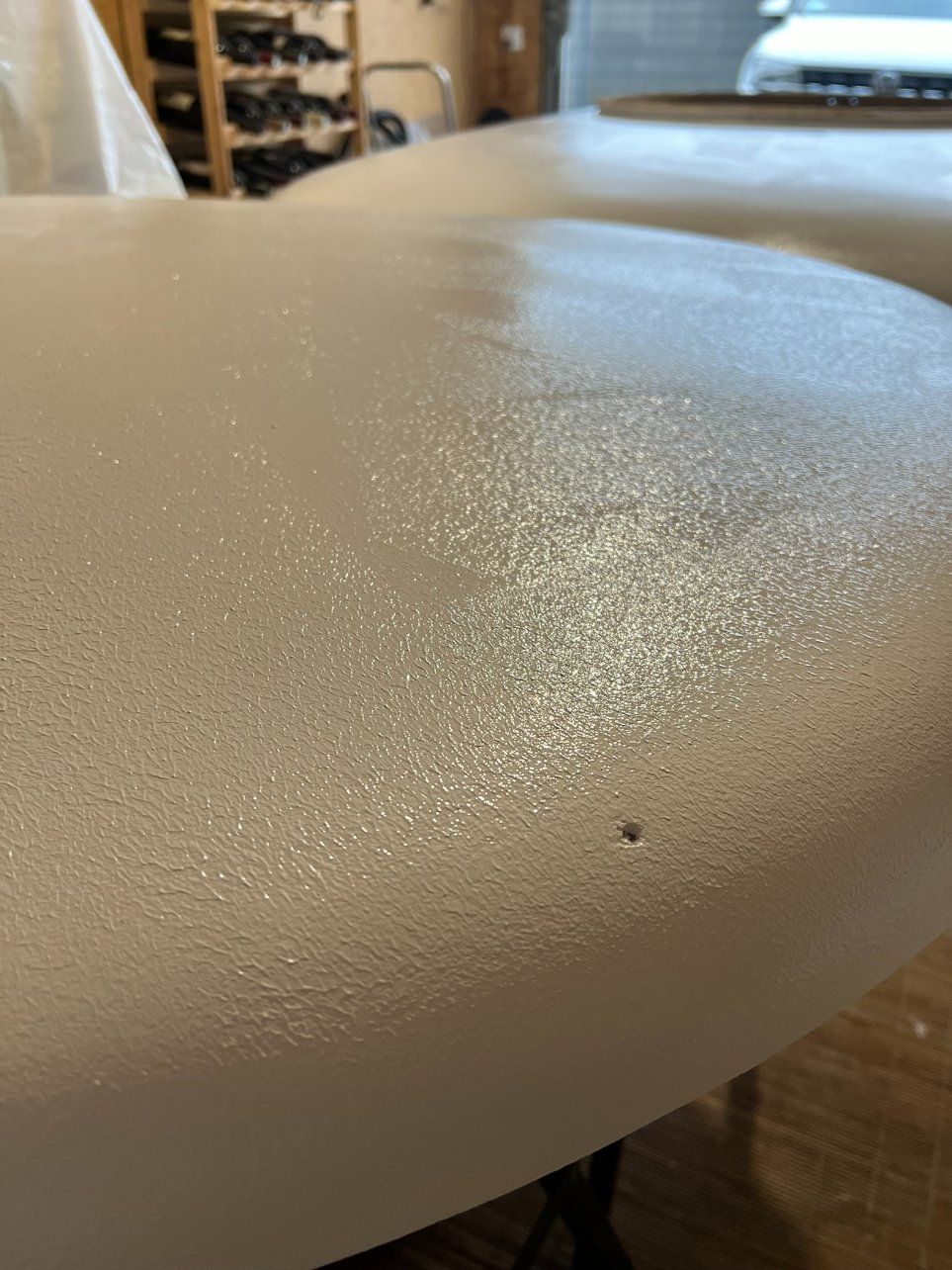

Hier matin deuxième couche de gelcoat, bien moins timide et le résultat est très couvrant.
Je suis contente vu l'état du toit avant, là ça fait propre :ange:
Plus qu'à tester le ponçage au 600 et / ou 800 (j'ai mis du gelcoat sur une planche pour faire des tests) et voir si j'arrive à le rendre lisse et brillant car pour le moment c'est mate et rugueux. Le toit prenant de la place il va falloir que j'accélère mais les vacances sont déjà terminées :pleur4:

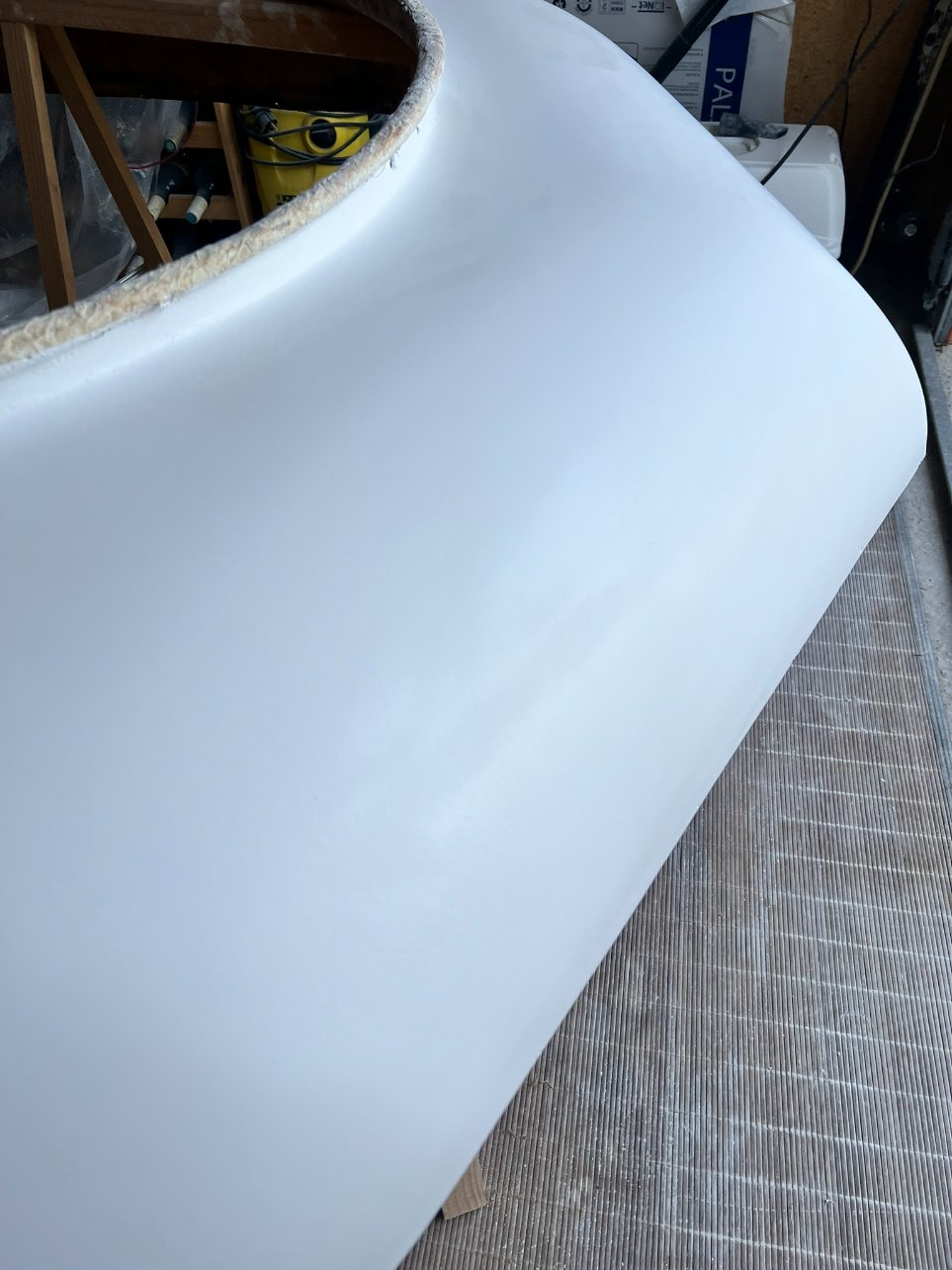

Et pour la petite et bien je viens de commander 2kg de Gelcoat de nouveau car la couche posée n'était pas assez épaisse pour être poncée grrrr, au premier tour de ponceuse pourtant avec du 800 c'est parti trop fort.
Je profite que le toit soit dans le garage sur tréteaux c'est aussi plus facile, mais ça retarde un peu le reste.

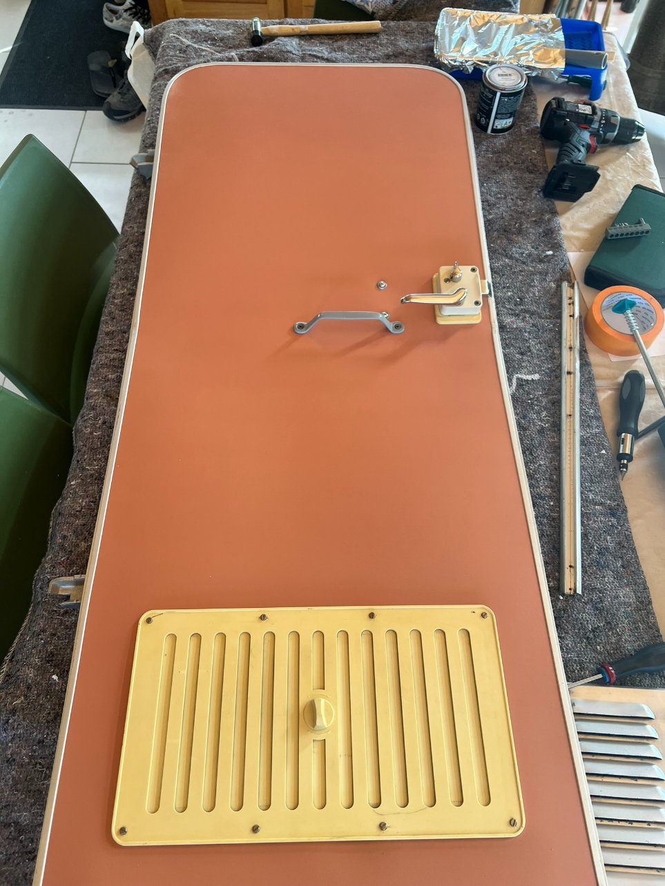

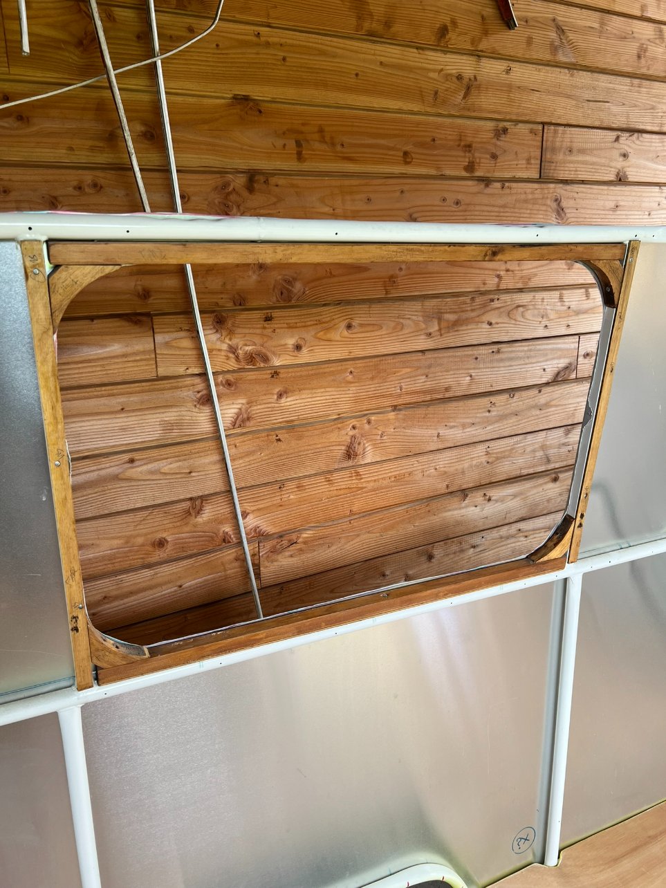

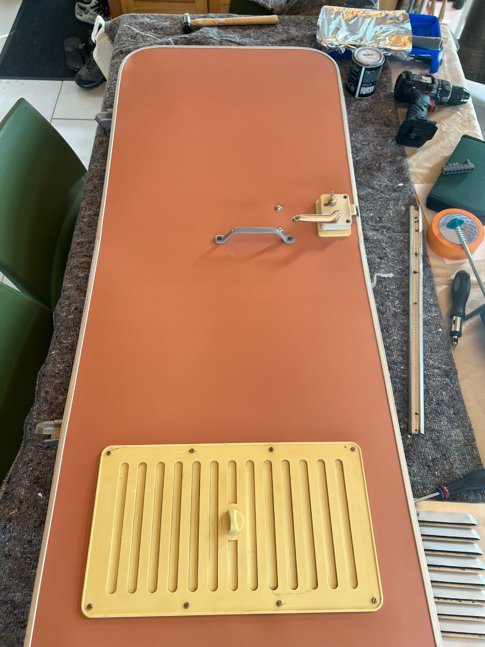

A côté je n'étais pas tout à fait satisfaite de ma porte, le revêtement intérieur semblait un peu décalé quand j'ai du mettre la grille plastique.
J'ai tout démonté et remis et là c'est beaucoup mieux.
Vous allez en avoir marre de voir ma porte mais moi je la trouve trop :loving: :loving: :loving:
Alors une petite dernière photo et j'arrête :happy1:

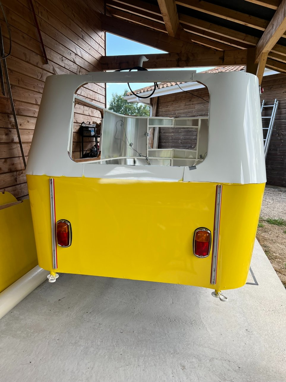

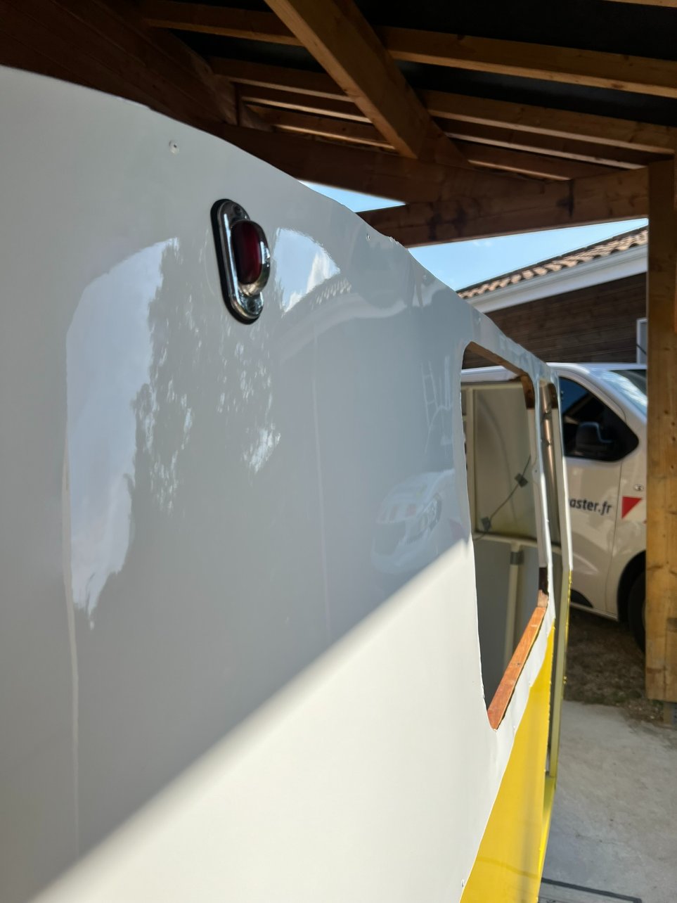

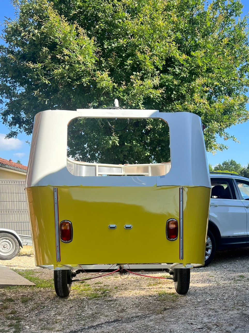

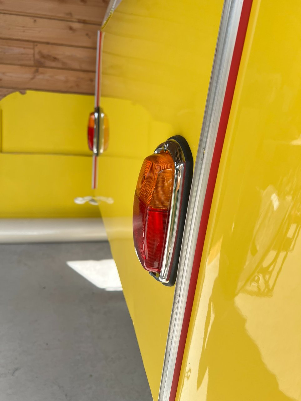

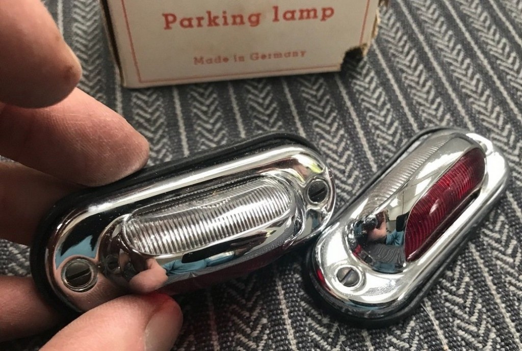

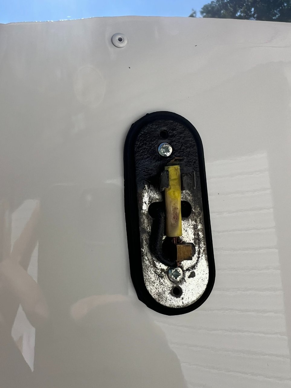

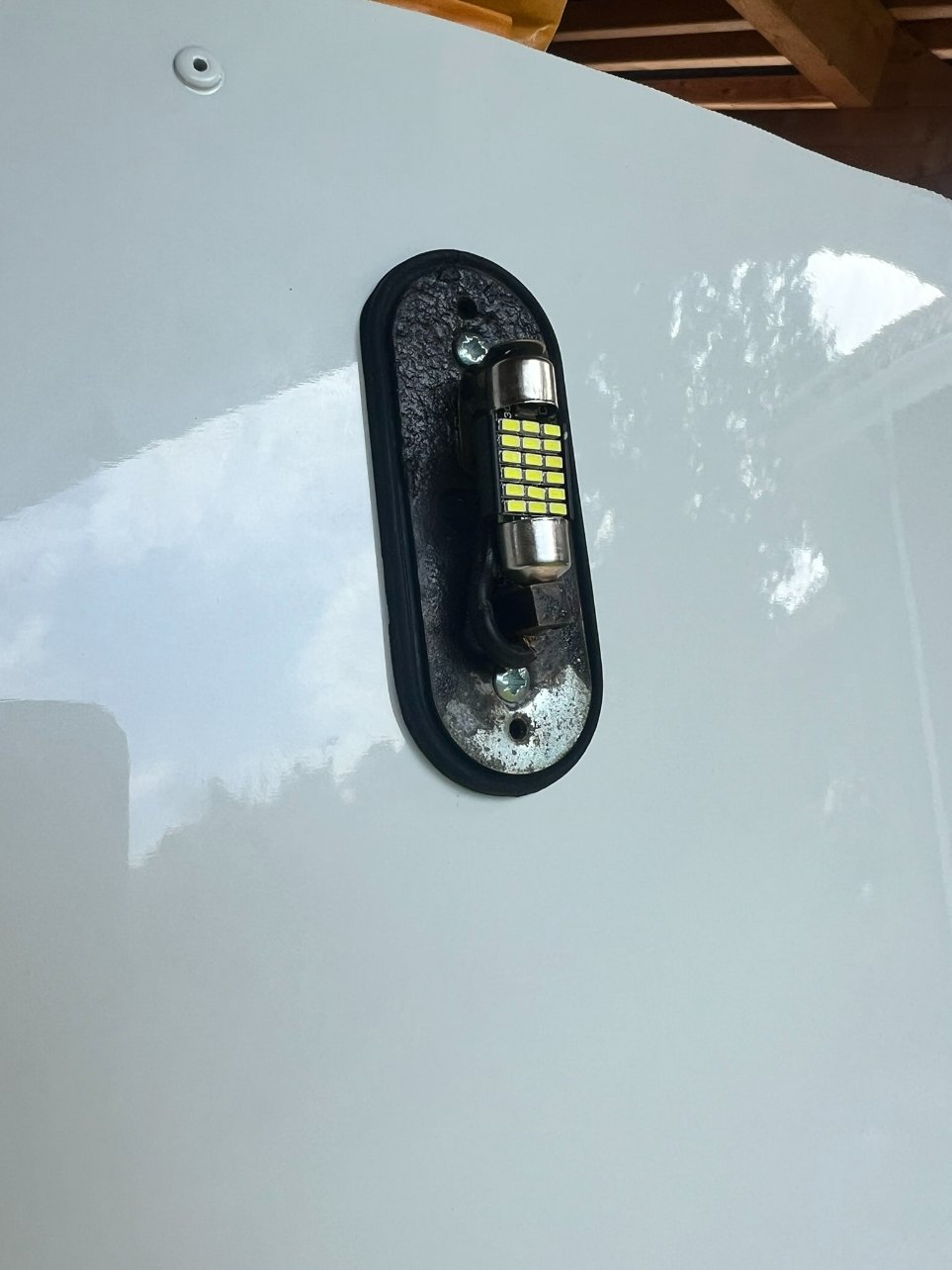

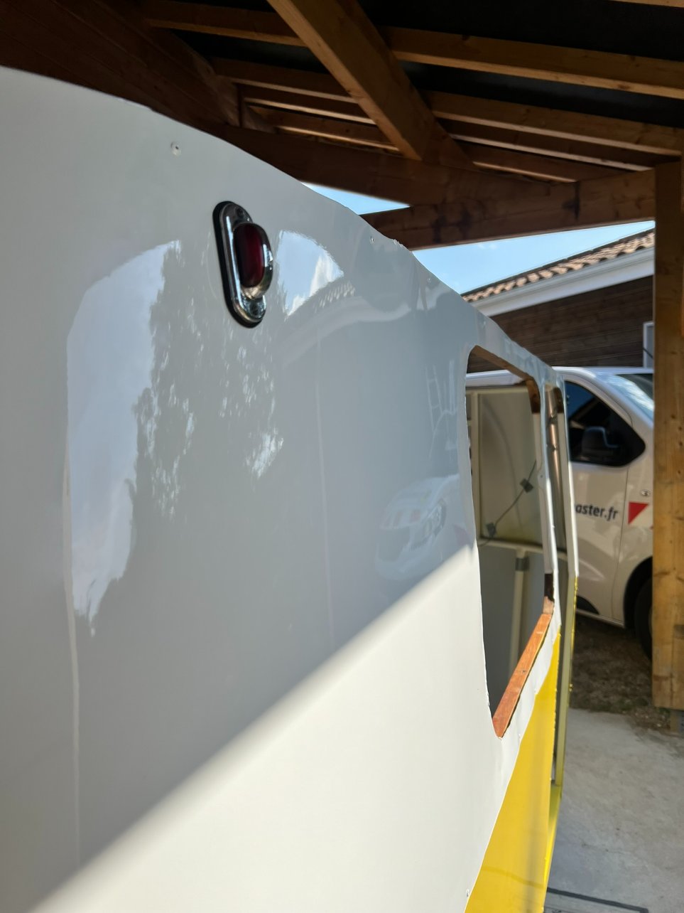

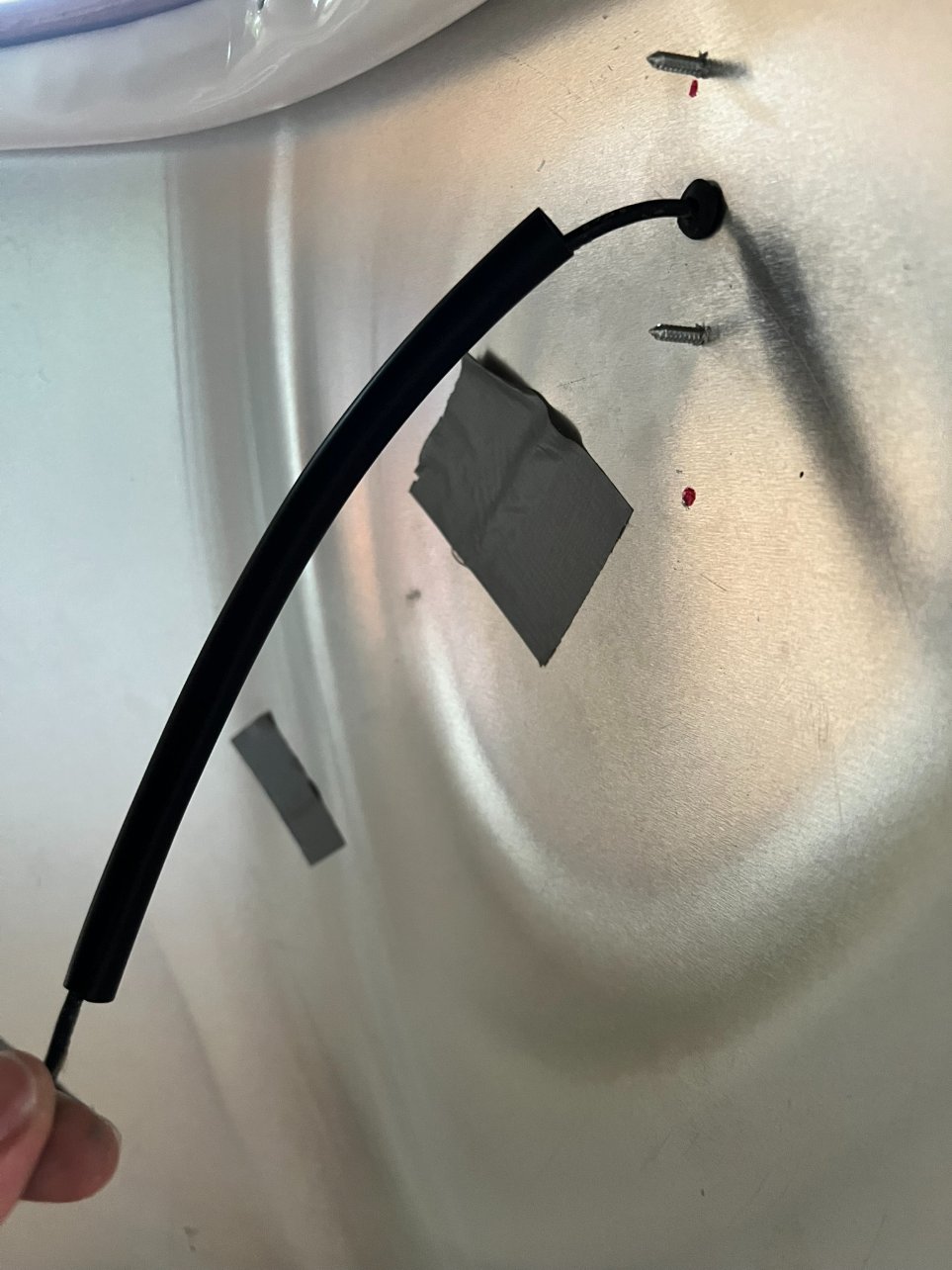

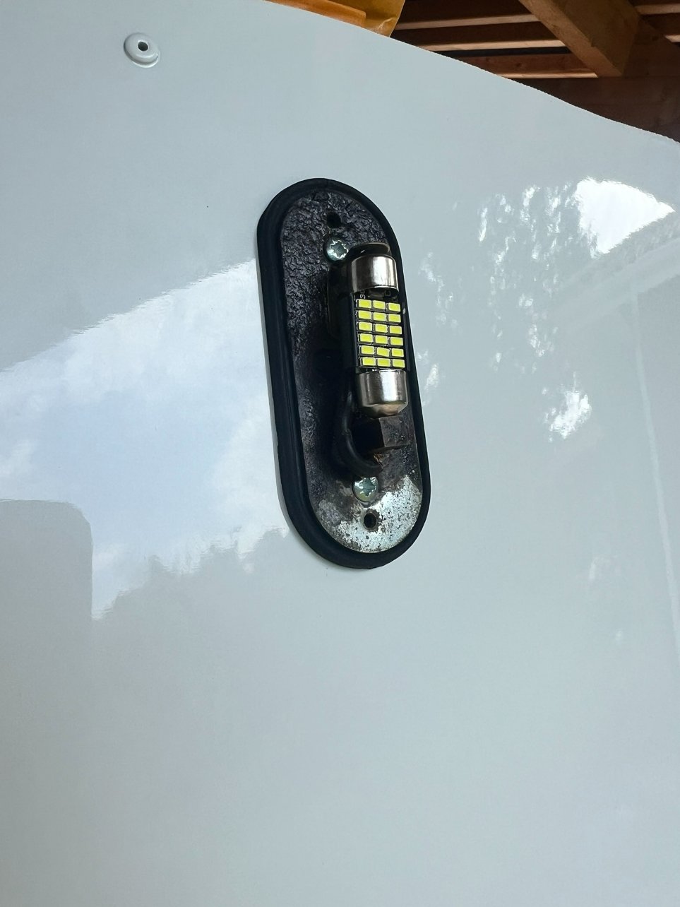

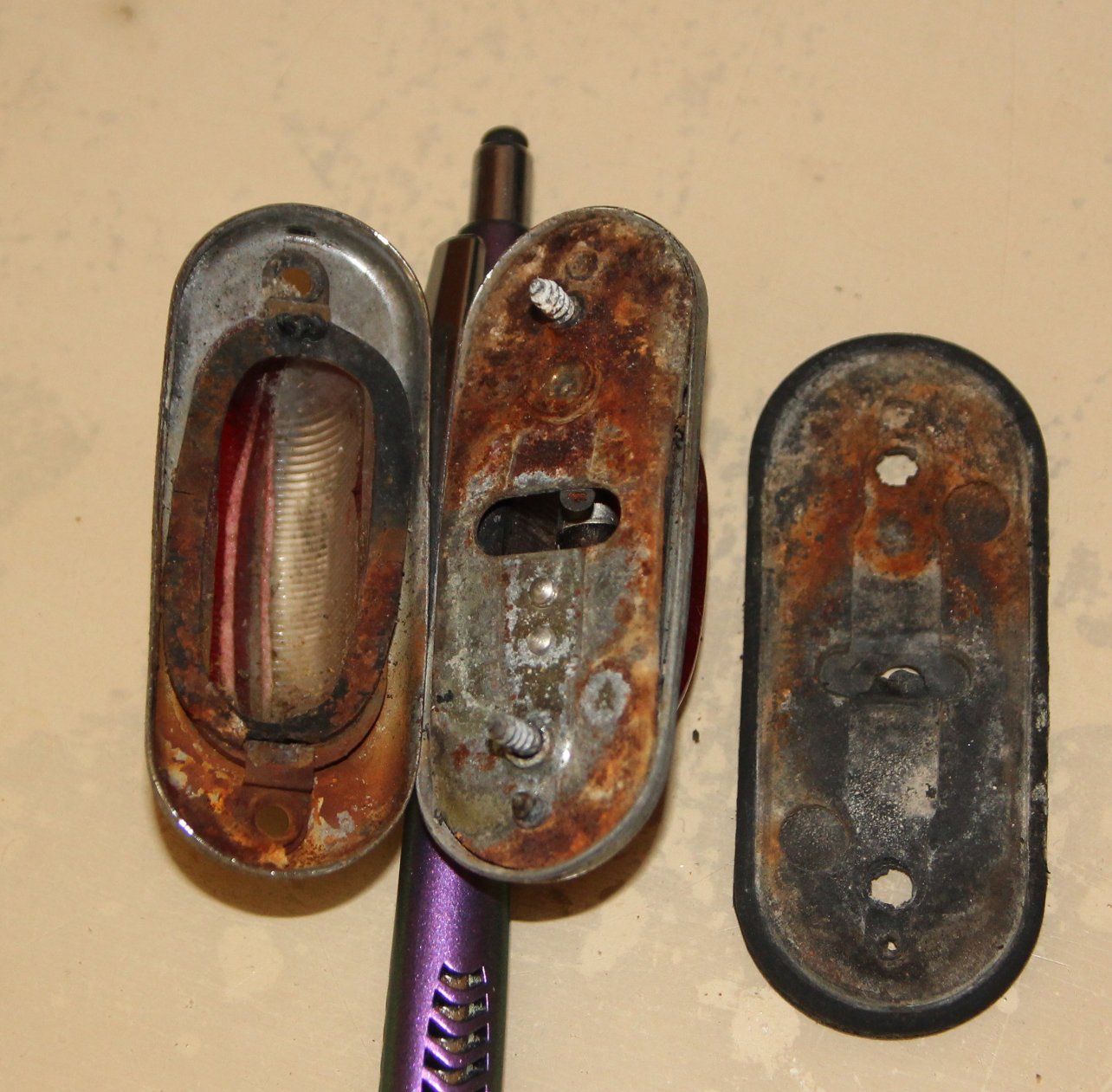

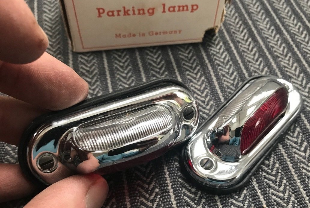

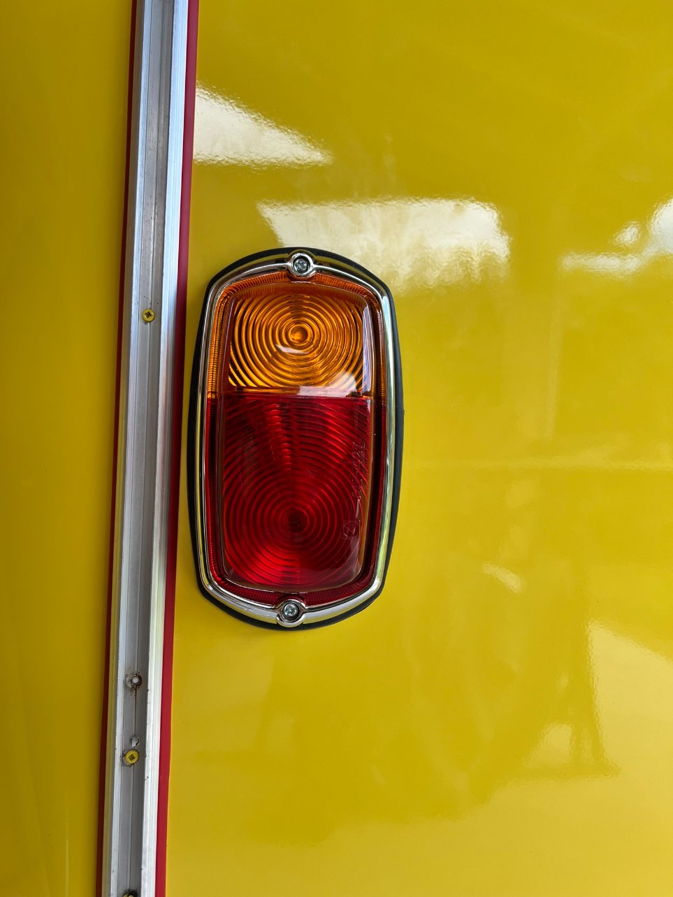

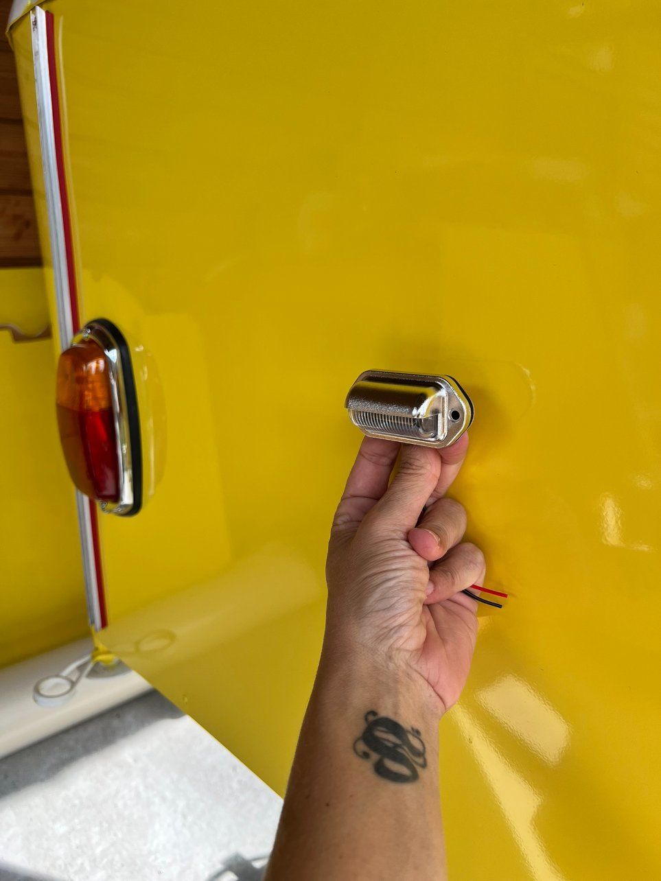

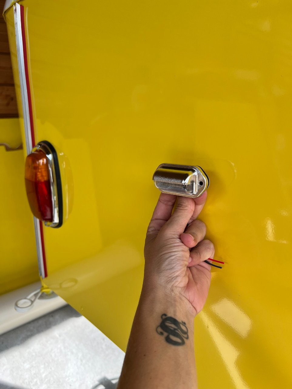

Un peu d'électricité quand il ne fait pas trop chaud, car j'ai décidé de remonter les feux et de les tester avant de remettre le plancher.
Vous n'imaginez même pas le courage qu'il m'a fallu pour faire le premier trou dans la tôle neuve... 8|
C'était horrible...

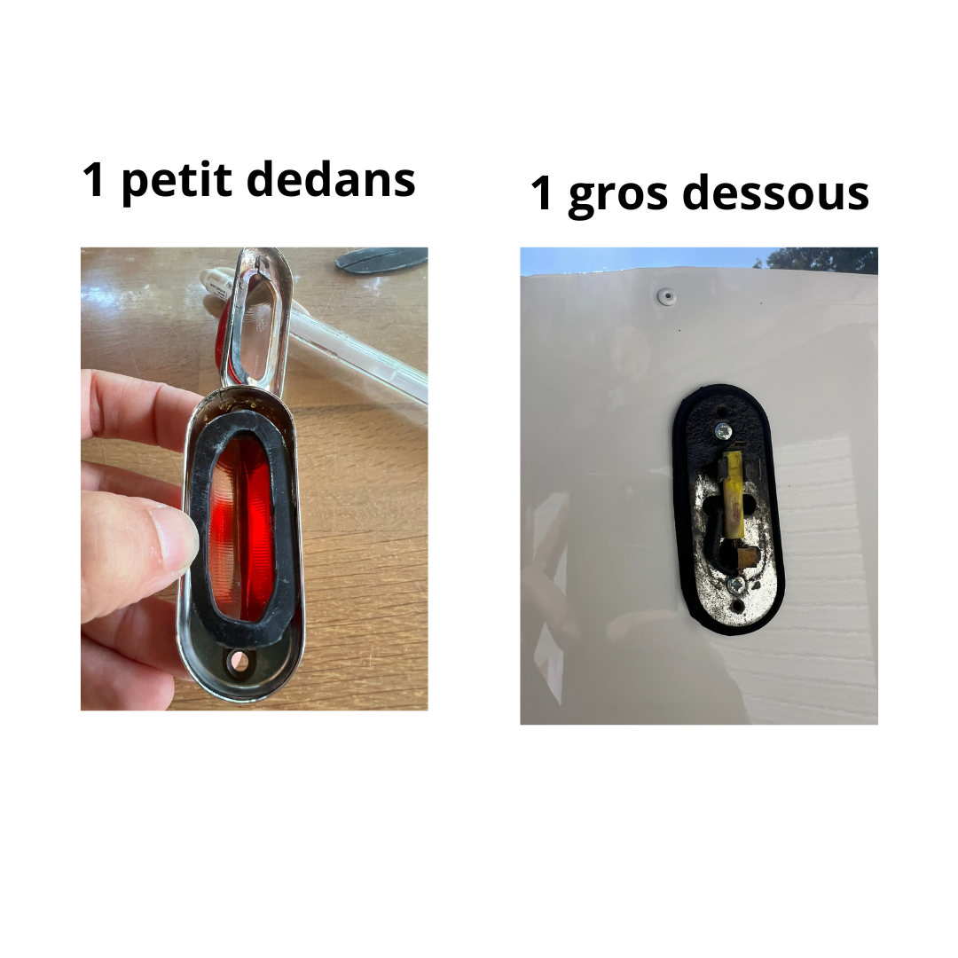

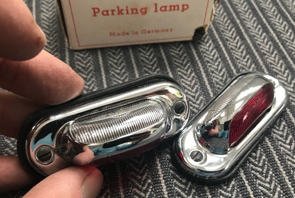

J'ai tout fait à l'envers, je vire les feux de gabarits récents pour remettre ceux d'origine et en bas je vire les feux d'origine trop anguleux pour des modèles neufs et plus arrondis, les puristes vont me fusiller à la première sortie mais je m'en moque.

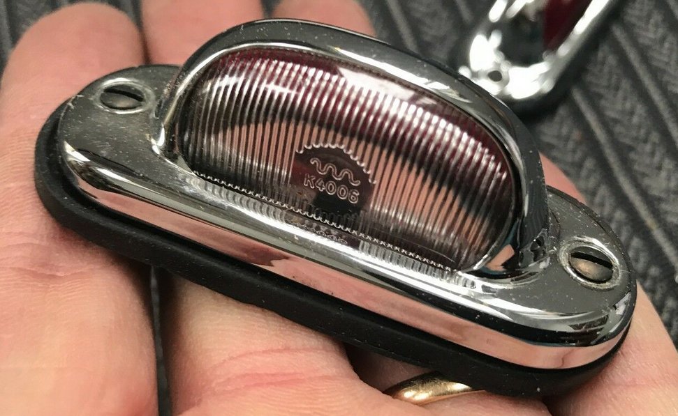

Dans l'idée je voulais une unité, tous les feux que j'ai sont maintenant arrondis avec du métal (ou plastique façon métal pour les récents).
J'ai encore besoin d'un peu de courage pour percer les feux arrière mais les gabarits sont en place.

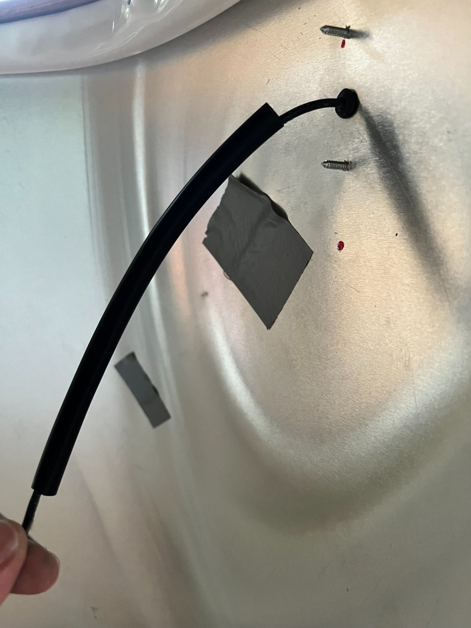

Après avoir fait mes repères sur du scotch de peinture posé sur mes tôles neuves, j'ai percé.
Puis un passe câble dans le trou central, je remets les joints en très bon état, la platine une peu vieille mais encore solide et des ampoules à LED.
Pour les cabochons il faut que je bidouille des joints, j'ai donc demandé à monsieur de me ramener une chambre à air pour découper ce dont j'ai besoin.
Quelques connections de fils à faire et peut-être qu'elle s'illuminera ce week-end?

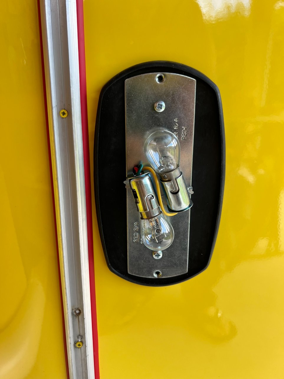

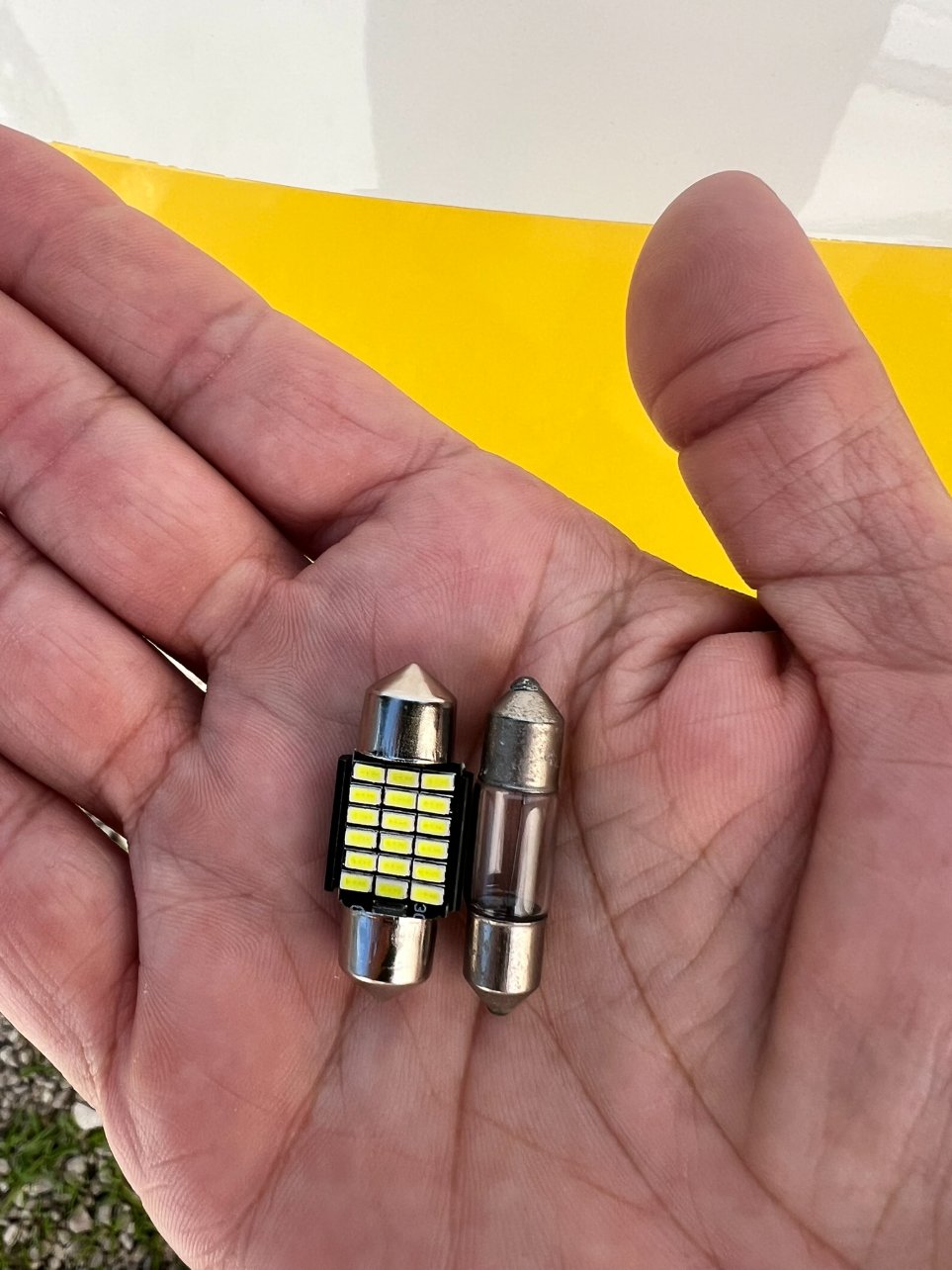

Messages : 21332

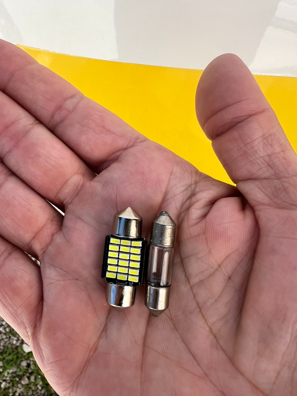

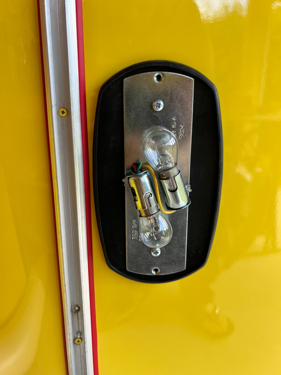

Attention Constance, les ampoules LED sont polarisées et ne fonctionnent qu'avec le courant dans le bon sens, prévoit un peu de longueur dans tes fils au cas où il faudrait inverser le + avec le - sur les navettes !!!
Pour les ampoules BA15S simple filament ou BA15D double filament, avec culot, le(s) plot(s) central est le + . Pour les ampoules des clignotants il y a de fortes chances que la voiture ne comprenne pas que ce sont des LED, donc si tel est le cas remets des BA15S de 21 w à filament.
Sunnypuckette
Messages : 870
prénom : Constance
Localisation : Landes
LANDERIBA a écrit : lun. 22 juil. 2024 18:50 :hello:
Cool merci beaucoup Jean-Pierre :amen: , je ne savais pas du tout qu'il y avait une polarité :naah:
Les fils derrière c'est bon, j'ai de la marge.

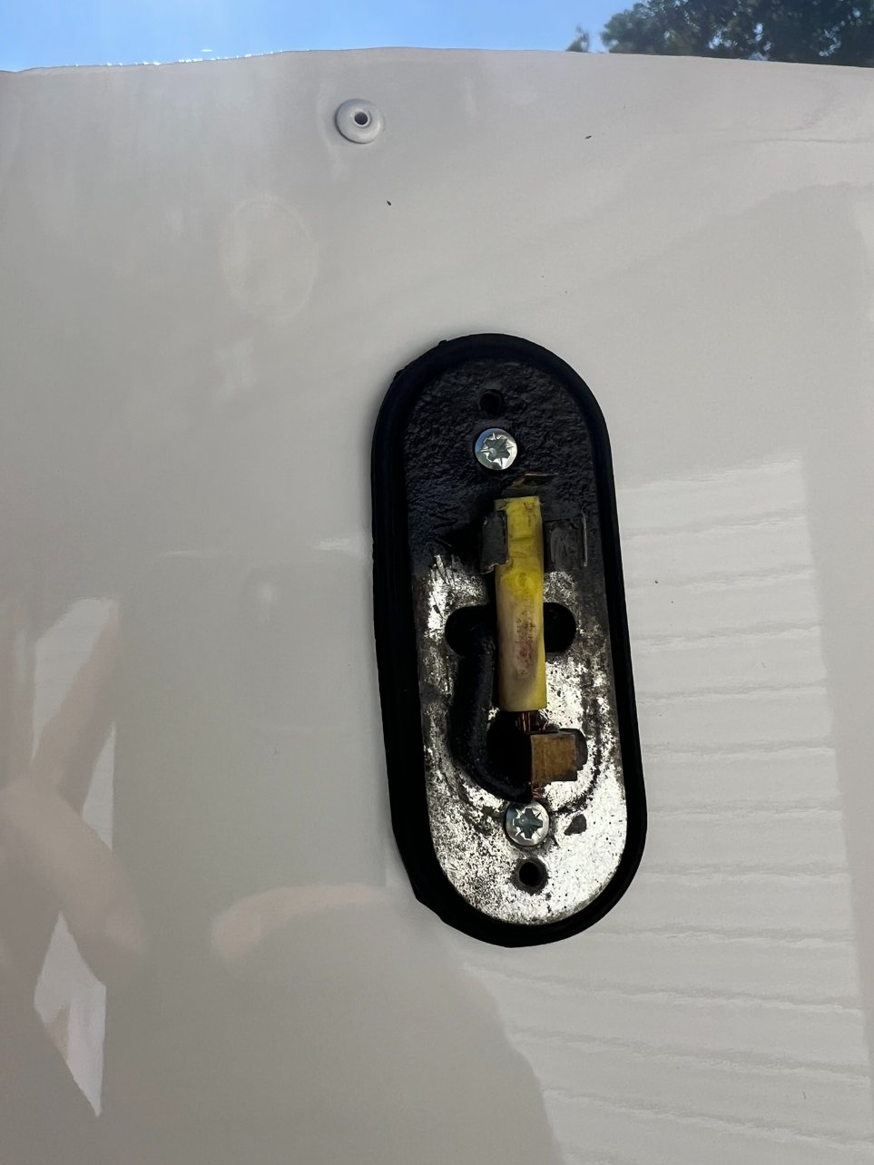

Les navettes leds c'est juste sur les feux de gabarits et si je vois que ça merdouille je remets les bonnes vieilles ampoules mais ce serait top que ça fonctionne car ça éclaire bien mieux.
Le feux de plaque ont eux deux fils au lieu d'un d'origine (d'où ma deuxième masse).
Je vous les mets en photo tout en bas.
Pour les bloc de feux arrière j'ai laissé les ampoules livrées avec car tout est neuf.
Du coup je ne peux pas résister à vous montre ces merveilles (et Bruno, ça brille encore plus!)
Je suis tellement :loving: :loving: :loving: :loving: de ces feux :loving: :loving: :loving:
Messages : 21332
Sunnypuckette a écrit : lun. 22 juil. 2024 19:20
Les navettes leds c'est juste sur les feux de gabarit et si je vois que ça merdouille je remets les bonnes vieilles ampoules mais ce serait top que ça fonctionne car ça éclaire bien mieux.
J'ai mis les mêmes ampoules navette LED dans les feux de gabarit et c'est vrai que ça éclaire plus mieux bien !!
Pas besoin d'intervertir les fils si ça ne fonctionne pas, suffit pour les navettes de les retourner !!

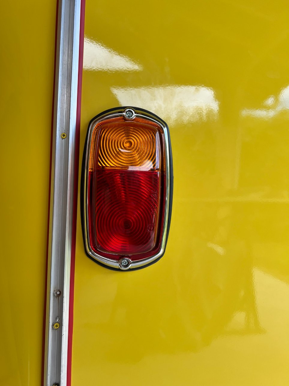

Bonjour à tous : eriba :
Merci Jean-Pierre pour tes lumières (sans jeu de mot ou presque)!
Je râle souvent après moi même (je me traite aussi) et des fois, je suis fière de moi.
On devrait se le dire plus souvent, ça fait du bien.
En deux jours j'ai combattu deux bêtes noires:
- Le foret qui fait des trous dans la tôle :(
- Faire des branchement électriques :taistoi:
Et pour vous dire à quel point je suis couillonne, j'ai envoyé plein de messages à mon mari pour lui dire "nan mais t'es sûr que ça va pas péter?... Et c'est quoi la bêtise que je pourrai faire?? ... Non mais t'es sûr que je peux essayer?" ... oui mon mari a une certaine patience à mon égard... :amen:

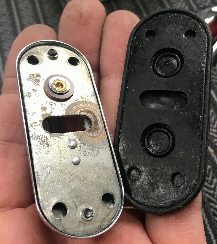

Donc, aujourd'hui, comme vous l'avez compris, test des feux.

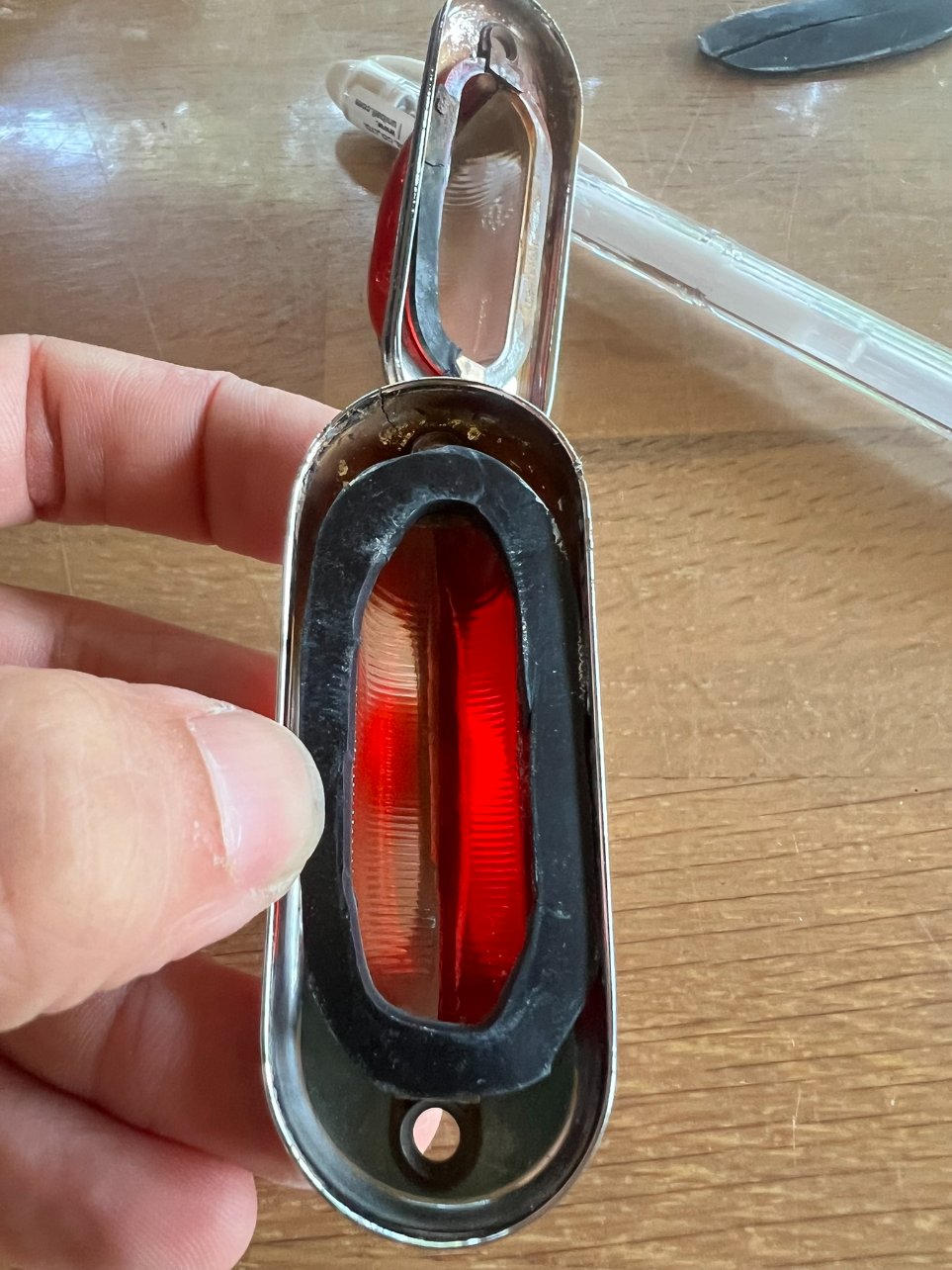

Premier branchement: rien, normal, l'attache remorque est trop en arrière, ça risque pas de marcher :mdr2: , je démonte, je remonte...
Deuxième branchement: un feu de gabarit ne fonctionne pas, je sais pas pourquoi, acheté en Allemagne il a été rafistolé, les navettes ne marchent pas, la LED oui mais ne rentre pas dedans... j'attends l'avis de monsieur ce soir.
Puis les feux de plaque ne donnent rien, mais faut dire que sais pas le + , la masse, ces trucs là, moi j'avais mis le rouge avec le rouge et le noir avec le noir... 50 après c'est plus les mêmes couleurs, j'inverse et tout s'éclaire.
Pas peur du ridicule aussi je vous laisse profiter de ma voix de débilette sur la vidéo ci-dessous, je suis une vraie gosse qui assemble son nouveau jouet et qui voit que ça marche :ghee: :ghee: :ghee:

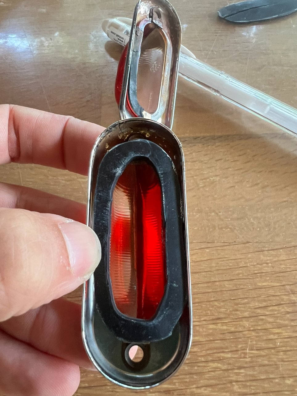

Les navettes existent en plusieurs longueurs, (44, 39, 36, 31 mm) semblerait que tu n'aies pas la bonne, mais M. le mari peut p'tet bricoler les pattes en laiton, délicatement, pour gagner de la longueur .... et gagner une taille.
Sunnypuckette
Messages : 870
prénom : Constance
LANDERIBA a écrit : mar. 23 juil. 2024 16:11 :hello:
La longueur est bonne c'est la largeur qui ne passe pas car les LED sont plus larges que celles d'origine et comme le support a été rafistolé ça coince.
Sous la patte du haut il y a deux pattes verticales, c'est là que ça coince. J'ose pas toucher, trop peur de casser, c'est introuvable ça, mais bon faut que ça fonctionne!
Je vais voir s'il peut modifier ça car tu avais raison, les led c'est bien plus lumineux, maintenant que j'y ai gouté :mdr1:
(Merci Alain!!! c'est pour camoufler un peu ma voix... :happy1: )

lamenuis
Messages : 519
prénom : Yann
Message non lu par lamenuis »
Voila, on s'absente 2 jours et Sunny est presque remontée : heureusement que les vacances sont finies sinon tu partirais déjà avec !
Les languettes sur le coté tenait le verre de ta navette : s’il y a un trou dans la languette au bout, elles ne servent à rien.

lamenuis a écrit : mar. 23 juil. 2024 22:35 Voila, on s'absente 2 jours et Sunny est presque remontée : heureusement que les vacances sont finies sinon tu partirais déjà avec !

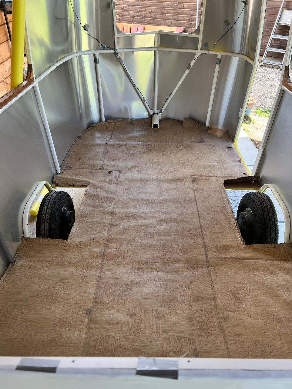

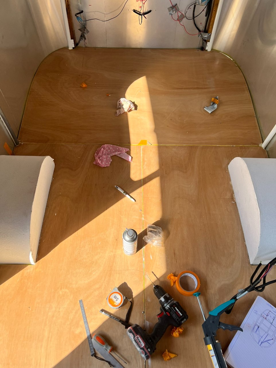

Oh j'aimerai tellement, je vois l'échéance approcher et je doute qu'elle soit prête à temps...

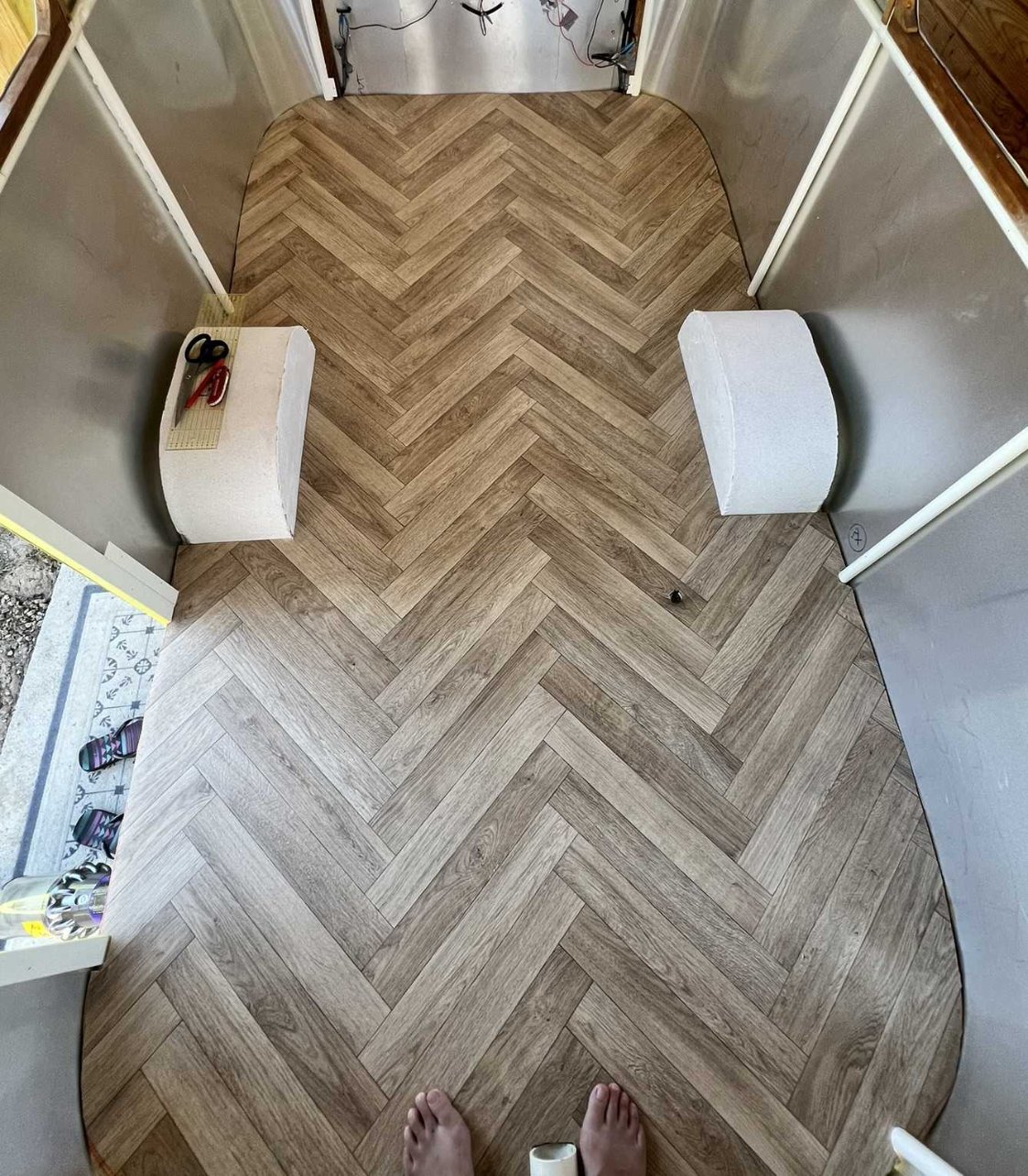

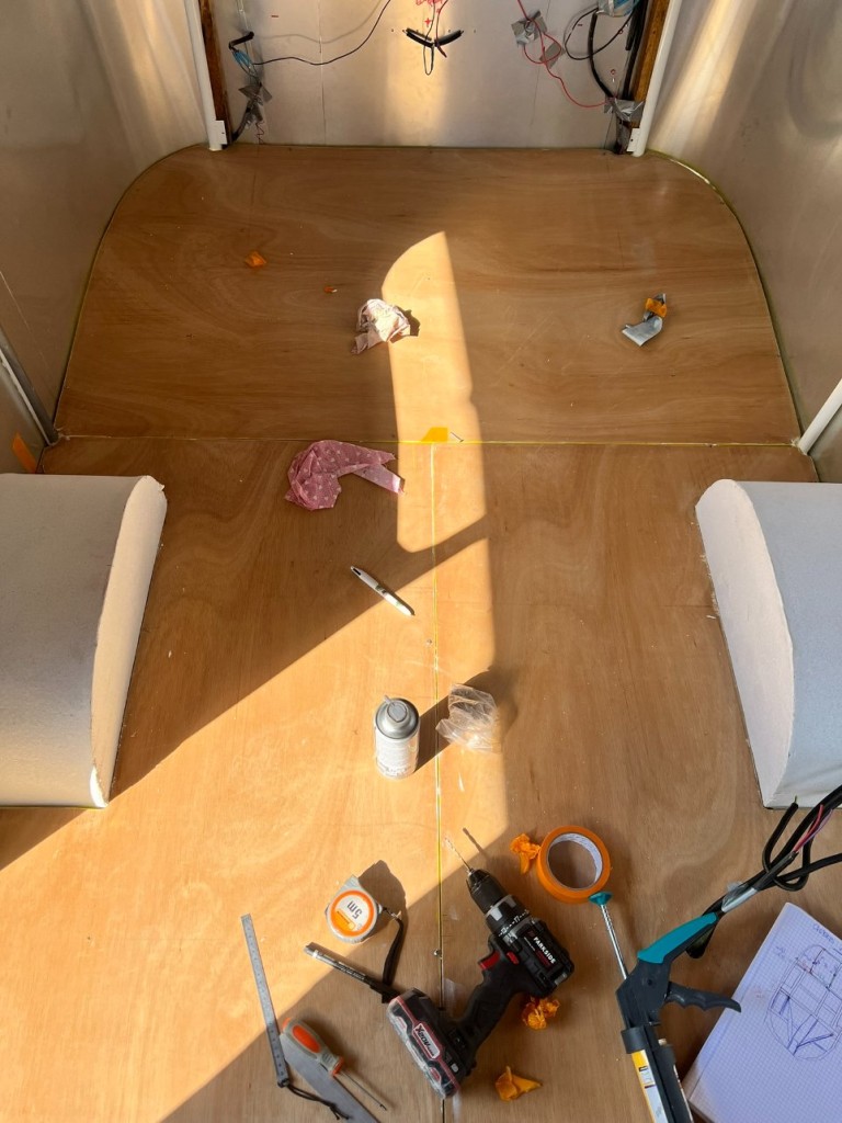

Dans l'idéal pour fin août: remonter le plancher, mettre le lino, l'isolant (il vient juste d'arriver) le simili aux murs (celui du toit plus tard) et les fenêtres, je doute sérieusement mais il me faut ça pour avancer.
Fin octobre on part, dans l'idéal, avec elle!
Pour les petits feux je vais voir si je peux décaler les languettes qui tiennent quand même le morceau jaune. Ca fonctionne, c'est déjà ça, je peux avancer le reste.

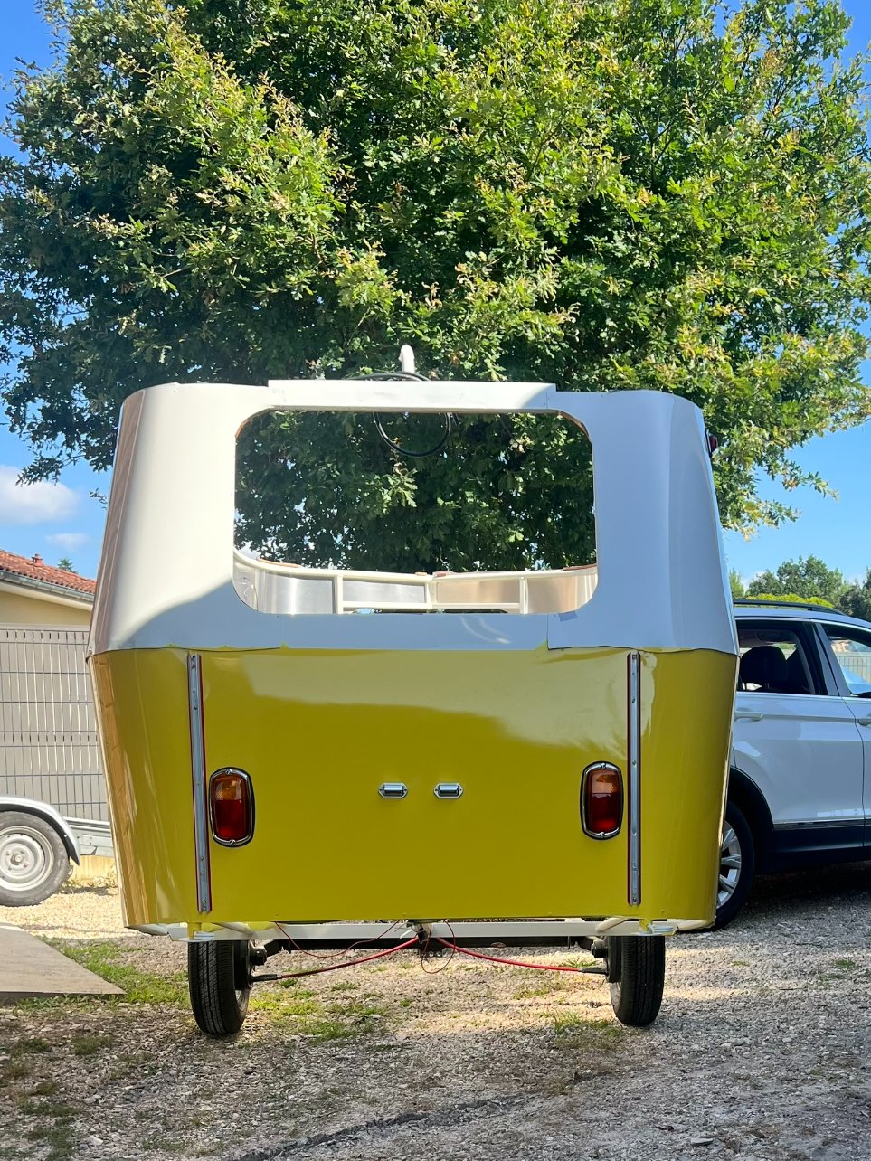

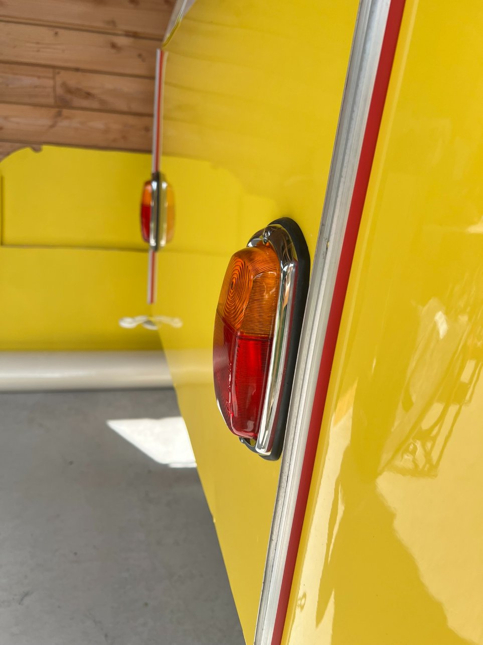

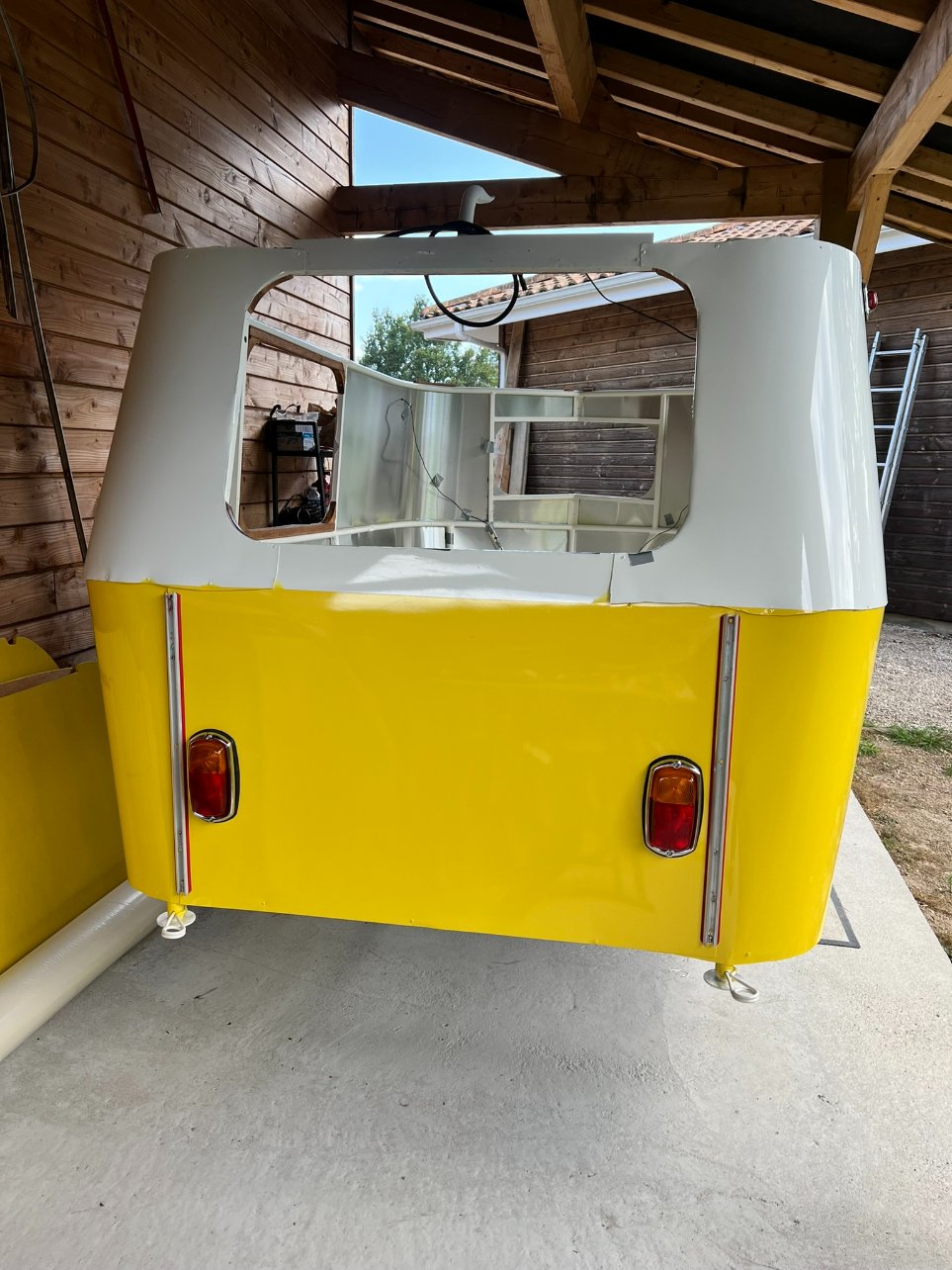

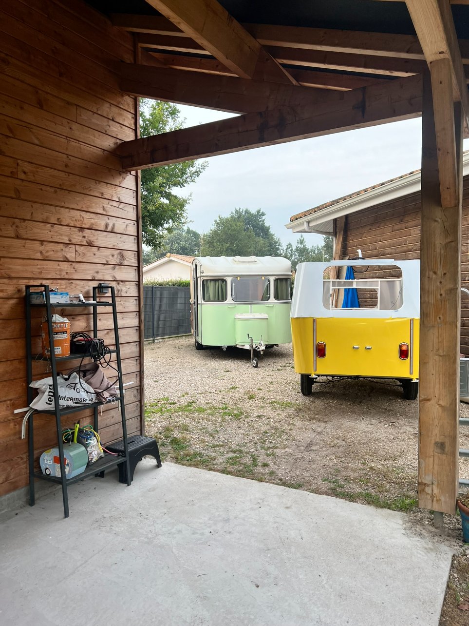

Pour ceux qui n'ont pas pu voir la vidéo, une petite photo du cucul (en l'air) de ma Sunny.
J'avais presque la larme à l'oeil tellement je la trouve choupette.
Bon il manque encore quelques trucs (beaucoup beaucoup de trucs) mais ça ressemble enfin à quelque chose.
J'espère que les feux seront bien assortis à ceux de ma Cox.

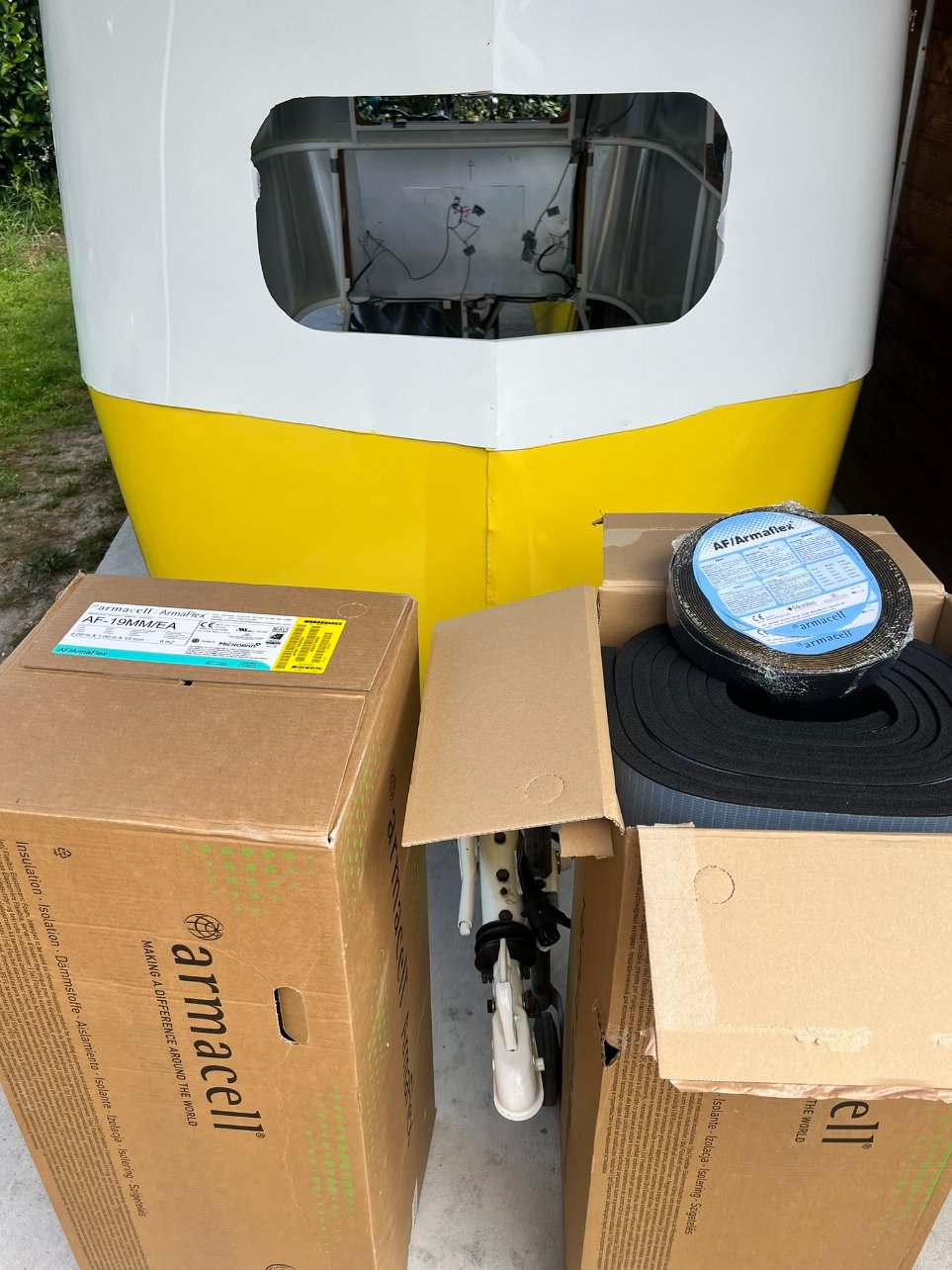

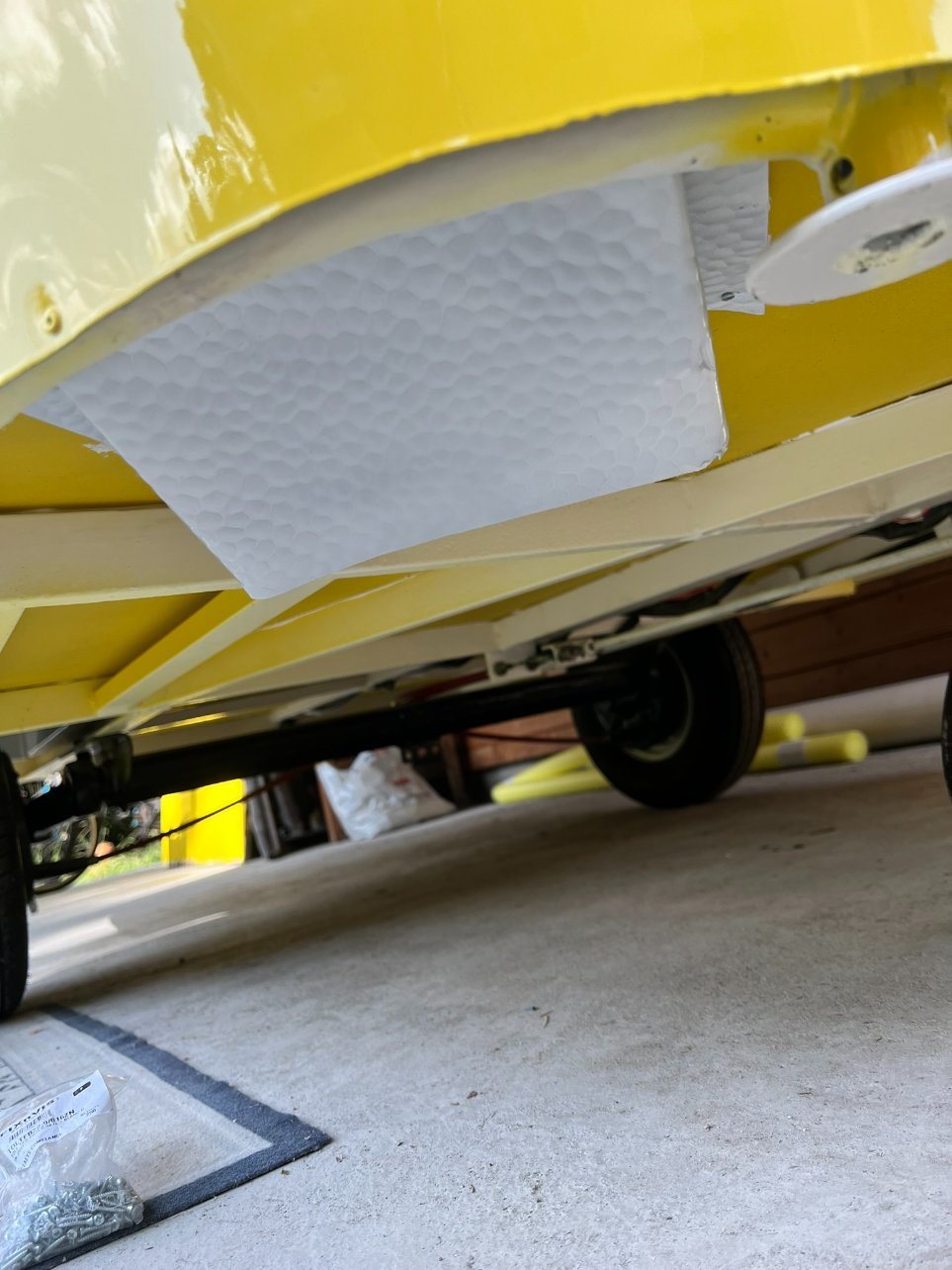

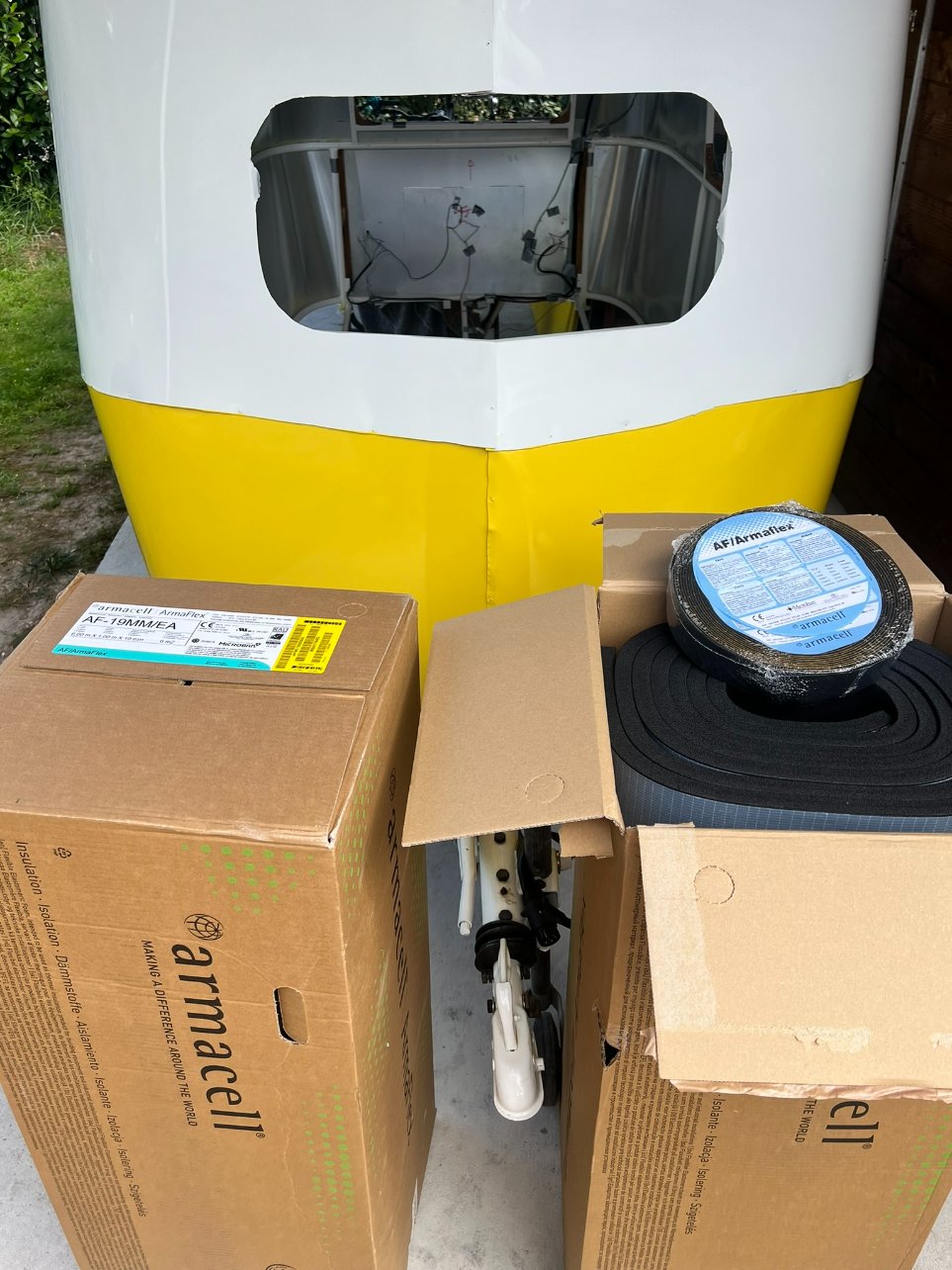

Sinon aujourd'hui réception de l'Armaflex pour les murs.
Je pensais faire la deuxième couche du toit demain mais le Gelcoat lui, s'est perdu en chemin pffff, entre la Bretagne et ici il a du partir faire un tour aux JO...

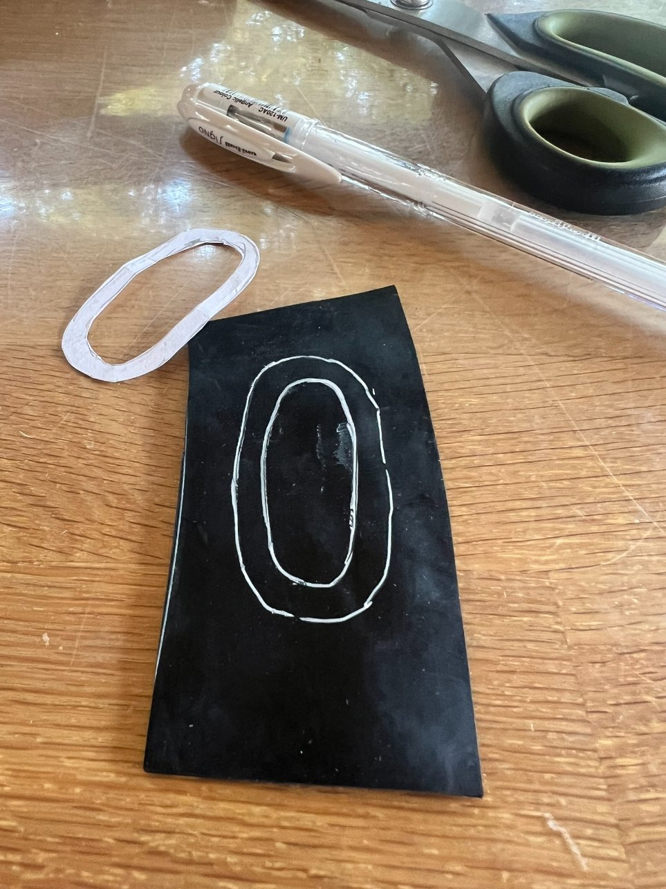

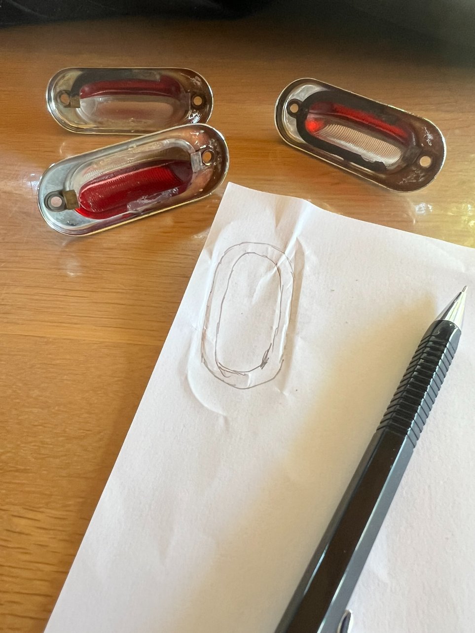

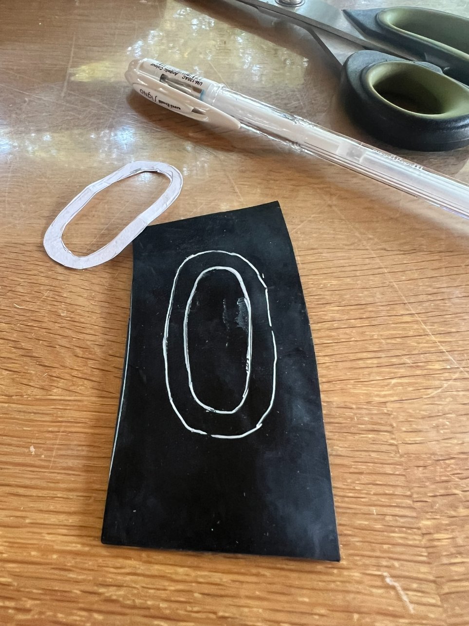

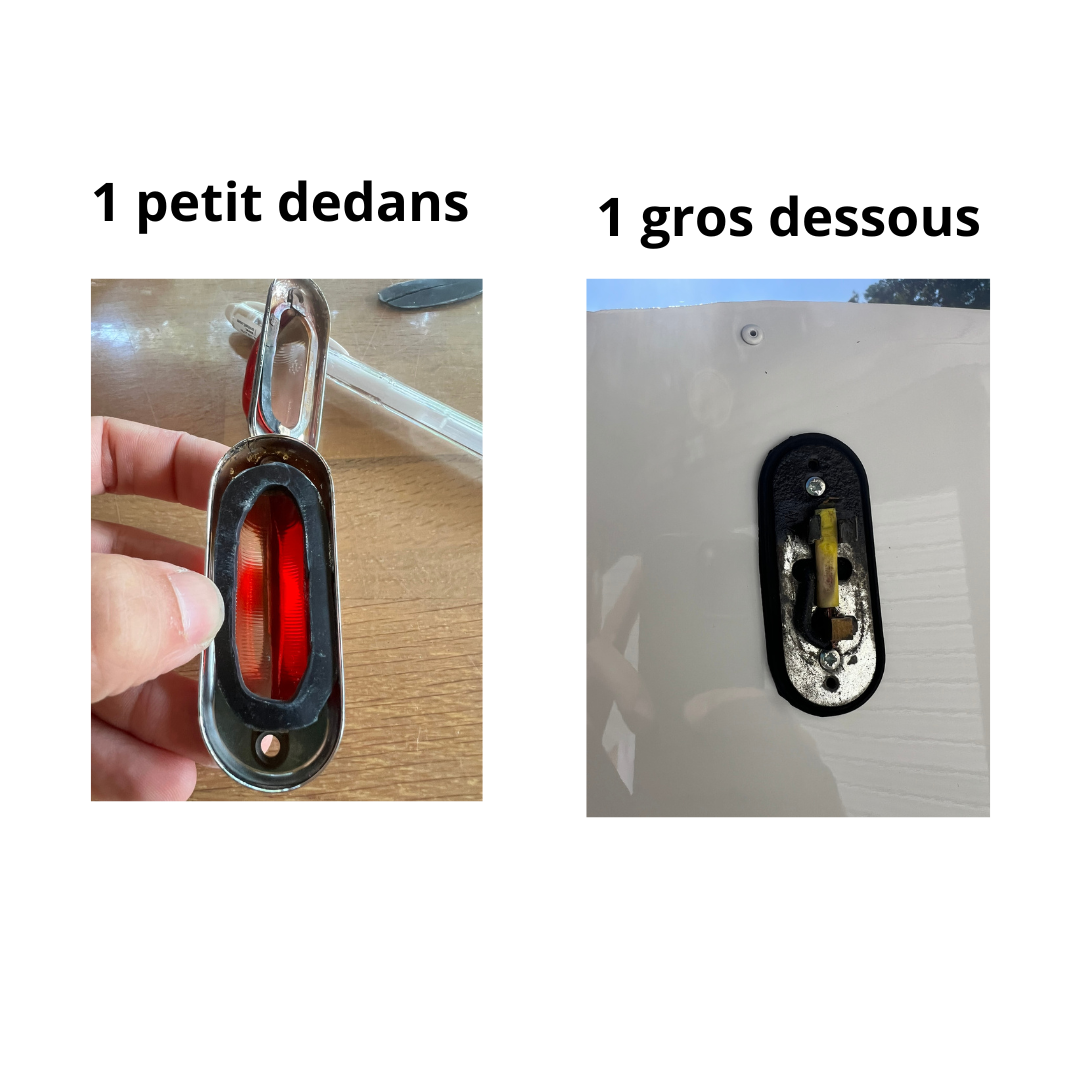

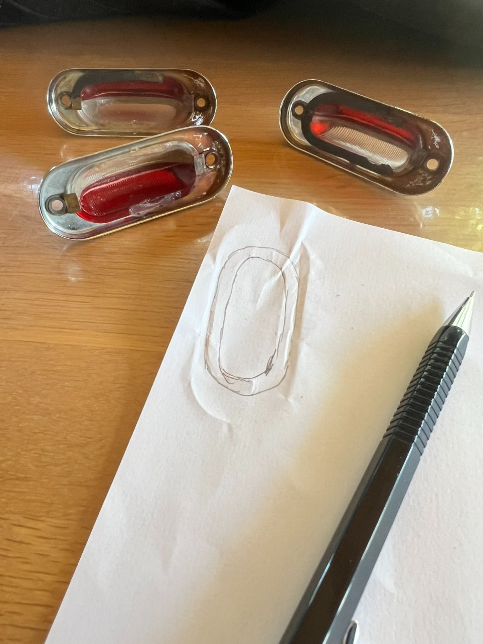

Et sinon petit test de création de joints pour mes cabochons de feux de gabarits qu'il me restait à monter (faut aussi que je trouve des mini vis).
J'ai fait un patron papier que j'ai reporté sur de la chambre à air ramenée par mon mari puis découpe.
Ca semble bien le faire, j'espère que ça sera bien pour l'étanchéité, si j'ai fait une connerie faut me le dire vite, ce soir je les colle :happy1:
Messages : 5287

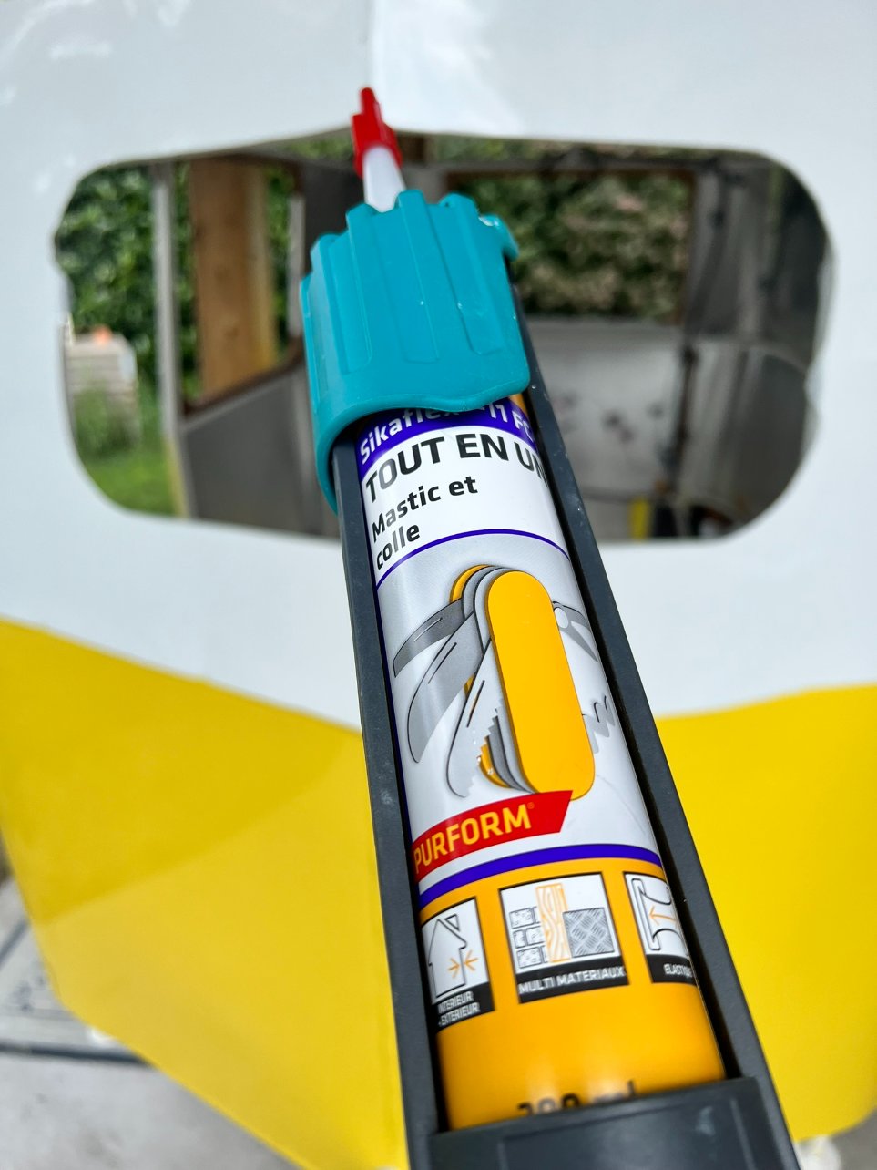

Le joint ne vient pas sur la ferraille pour faire l'étanchéité?
Comme ça :
Sunnypuckette
Messages : 870
prénom : Constance
Chambord45 a écrit : mer. 24 juil. 2024 12:40 :hello:
Comme ça
Sur les miens il y en a deux au final, un gros comme les tiens entre le métal et la carrosserie.
Un autre (celui que j’ai coupé) est collé sous le plastique.
(À l’intérieur donc)
Les tiens sont comme neuf 😍😍
Messages : 12212
J'en mettrais deux ;-)
Sunnypuckette
Messages : 870
prénom : Constance
eribabinbin a écrit : mer. 24 juil. 2024 14:54 J'en mettrais deux ;-)
Le gros est déjà sur la carrosserie avec les platines, là je voulais refaire celui sous le plastique qui est cassé.
Quand tu dis que tu en mettrais deux, tu en mettrais un autre où?
Voila mes deux joints:
Messages : 12212
Un sous le support et la carrosserie ( pas de marque), l'autre entre le support et le chapeau.
Étanchéité garantie.
Sunnypuckette
Messages : 870
prénom : Constance
eribabinbin a écrit : mer. 24 juil. 2024 15:25 Un sous le support et la carrosserie ( pas de marque), l'autre entre le support et le chapeau.
Alors nickel, comme à l'origine, je tiens le bon bout. Plus qu'à coller et surtout trouver des petites vis
Messages : 12212
Dommage, je ne suis pas à la maison, j'aurais regardé mon stock et bien-sûr je t'en aurais "vendu" gracieusement.
Messages : 5287

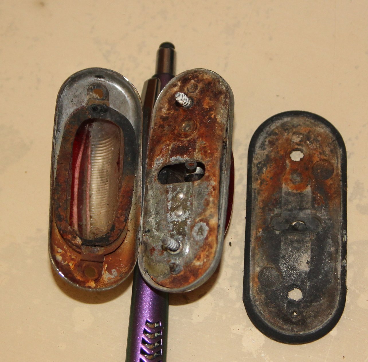

J'ai retrouvé mes feux de positions d'origine :
Messages : 2712
Bons pour l'ÉPAD !! :mrgreen:
Retraite méritée.
Sunnypuckette
Messages : 870
prénom : Constance

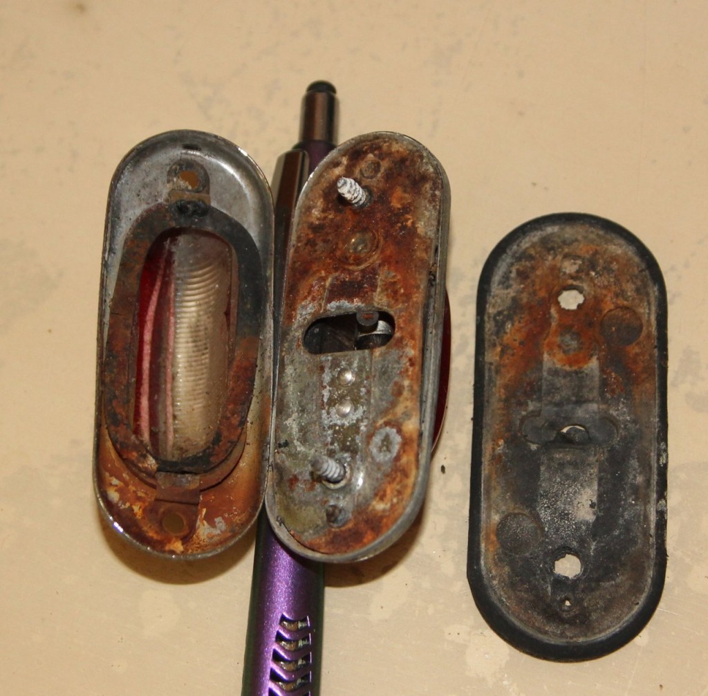

Oh la la, j'ai tellement galéré pour en trouver...
Les miens viennent d'une pauvre puck qui avait pris feu.. pour pièce.
En état correct ça se revend 50€ pièce :aille:
Sunnypuckette
Messages : 870
prénom : Constance
Chambord45 a écrit : mer. 24 juil. 2024 15:46 :hello:
Avec les deux joints. ton petit est plus en forme que les miens bien secs et bien collés!

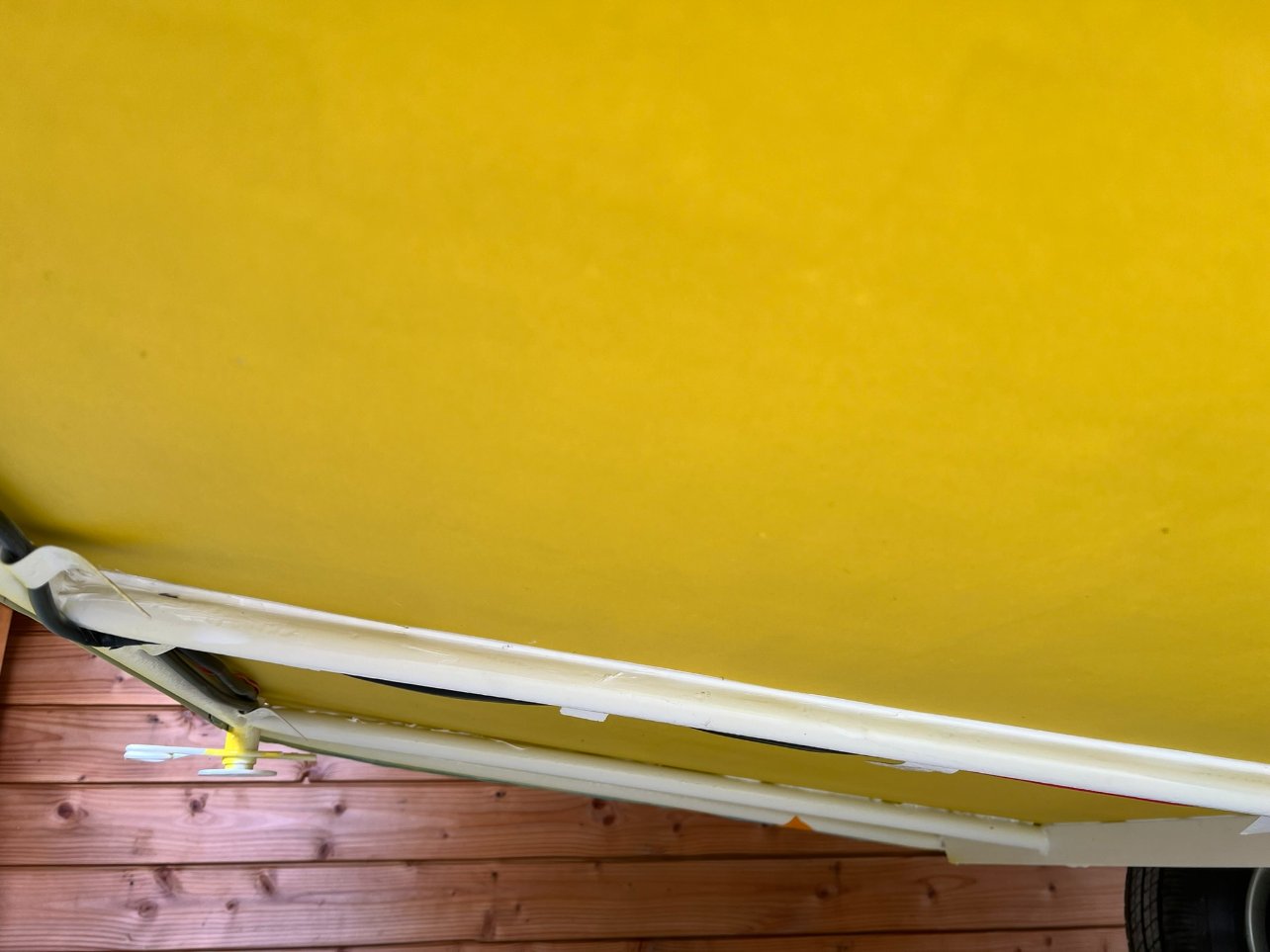

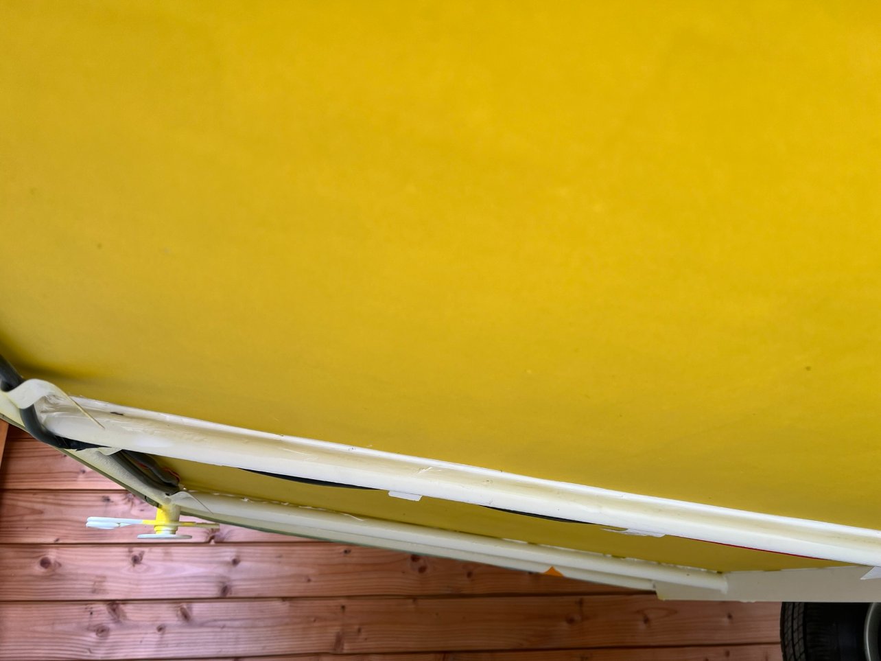

Le toit tout d'abord:
Comme expliqué plus tôt, en voulant poncer le toit le gel coat est parti plus vite que prévu.
J'avais quelques hypothèse: couche pas assez épaisse, ponceuse rotative trop rapide (pourtant équipée de papier en 800) ou besoin d'attente plus longue après séchage (pourtant 3 jours). J'ai donc appelé Gwarez, ils m'ont dit que c'était l'épaisseur, il faut bien 1 kg au m², j'en étais loin.
Bon ben, je lui remets une couche :-/
Avant de tartiner le toit (parce que moi je "peignais") ponçage manuel au 80 rapide, dépoussiérer puis nettoyage à l'acétone.
Profitant qu'il faille amener le fiston au boulot avant le lever du jour, je remets une bonne couche à la fraiche et je croise les doigts que ce soit la dernière :happy1:

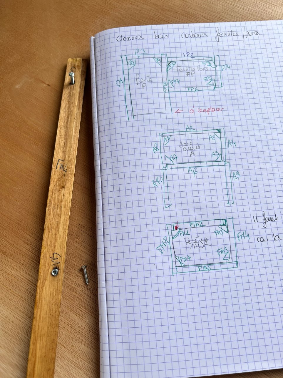

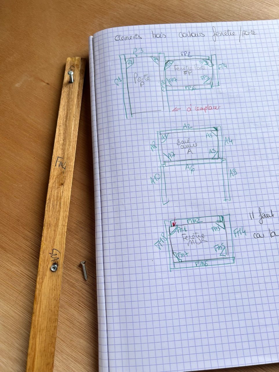

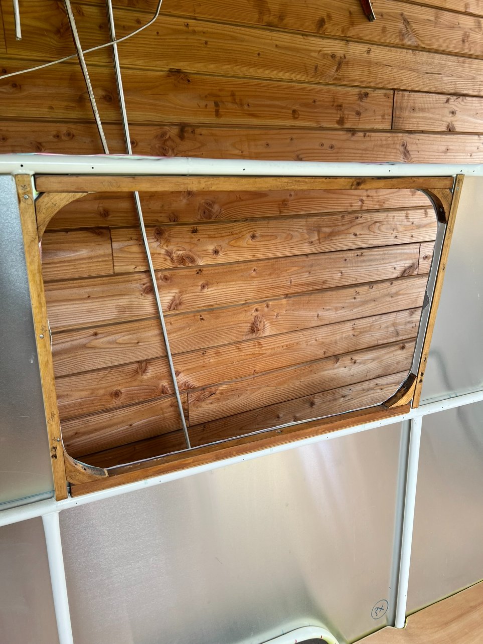

Encadrement fenêtres
J'ai remis les baguettes en bois aux encadrements de fenêtres (celles qui étaient en bon état et après les avoir lasurées) et heureusement que j'avais fait plein de notes dessus et sur mon cahier pour tout retrouver (depuis septembre j'ai oublié) il va falloir par contre que je remplace celles qui étaient pourries, pour la baie avant par exemple, ben j'en avais plus du tout... :snif: ainsi que les bas de portes bien attaqués.
Je n'ai pas trouvé de baguette de CP fines, j'imagine que je vais pouvoir faire de la découpe :taistoi:

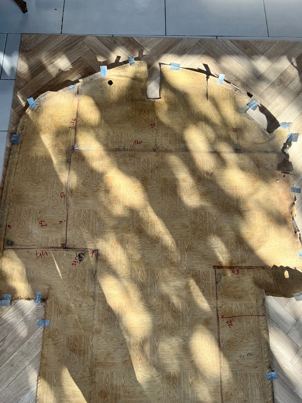

Enfin le plancher et les passages de roues
Quand j'ai commencé la restauration de Sunny, je me suis appuyée sur une restauration d'un gars qui m'a fait halluciné par tout ce qu'il a fait et je me suis dit: "faut que je fasse pareil". Lui avait fixé les passages de roues au plancher, puis mis les rivets à la structure.
J'ai essayé, galéré, essayé encore, galéré, puis j'ai laissé tomber. Je fais donc "à ma sauce" c'est à dire le démontage à l'envers. J'ai finalement riveté (après avoir mis du Sika) les passages de roues (en mode commando allongé sous Sunny) à la structure et il m'a ensuite été bien plus facile de finir mes ajustements de plancher. Enfin, découpe des passages de câbles électrique pour aller dans le coffre comme à l'origine et dans la cuisine, puis ouverture pour le gaz. Toutes ces découpes vont ensuite recevoir une nouvelle couche de peinture pour éviter les infiltration d'eau et je pourrai fixer le plancher, cette fin de semaine j'espère, s'il ne fait pas trop chaud.
J'ai surtout trop hâââââte de déballer mon nouveau lino. Pour faire quelques vérification, j'ai posé "juste pour voir" l'ancien, il est moche, dégueu et il pu, c'est bientôt la déchèterie pour lui... une dernière photo avant son trépas...
Savez-vous ce que je pourrai mettre au niveau des découpes rondes pour passer les câbles pour ne pas avoir de jour? D'origine on voyait le sol mais j'aimerai bien colmater les vides.

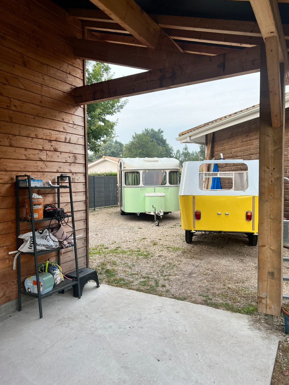

: eriba : Bonjour à tous,
J'espère que vous allez bien et que vous ne souffrez pas trop de la chaleur?
Ici le début de semaine a été écrasant, trop pour travailler dehors...

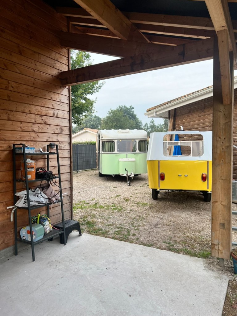

Il y a quelques temps j'ai appris une mauvaise nouvelle, l'amie qui avait un hangar pour garder mon autre caravane a vendu sa maison.
J'avais une place de stockage chez elle depuis 2 ans où je mettais ma Coral et où je pensais mettre Sunny une fois terminée pour n'en garder qu'une à la maison. Changement de plan, les deux sont maintenant ici. Cool de les avoir sous la main mais j'arrive pas à caser les deux à l'abri pour le moment... :nonon:
On profite des fortes chaleurs pour laver le garage et mettre du saturateur sur le mur où est stockée Sunny.
Pendant ce temps, je les laisse se retrouver et discuter ensemble.
Si je ne vous l'avez pas encore présentée, voici Coralie, ma Constructam Coral 3T (avec toilettes) de 1969.
Je l'ai achetée peu de temps avant Sunny mais elle a besoin du grosse restauration: plancher à changer, infiltration par les fenêtres et les lanterneaux et un toit à refaire... bref, du boulot en perspective, voilà pourquoi j'avais acheté Sunny qui devait initialement servir pendant l'immobilisation de Coralie, vous connaissez la suite ... :]
La Constructam a une construction assez similaire à Sunny, structure acier, tôles alu, plancher posé sur châssis et toit en polyester. A l'intérieur, même type d'isolation et simili cuir tendu au plafond et aux murs. Pas de toit qui se lève mais une ligne aérodynamique de toute beauté (à mon sens :loving: ), le charme des beaux meubles bois arrondis à l'intérieur, on est tombé amoureux au premier regard avec mon mari.
En parlant de toit, c'est ce qui m'occupe depuis hier sur Sunny et ce qui risque de m'occuper toute la journée aujourd'hui encore.
Le loooong ponçage du gelcoat... Ce coup ci, j'ai assez de matière à poncer, je suis tranquille!
Je devais le poncer au 600 et 800 mais honnêtement, j'ai attaqué plus gros (en faisant des tests avant et à la main) car sinon dans deux ans j'y suis encore. J'en suis à un résultat plus lisse mais avec encore pas mal d'aspérités, j'en suis au 400, j'espère que d'ici demain le toit sera terminé.
Par contre, même lisse, est-ce que le gelcoat va finir brillant où il faut mettre un vernis ou autre dessus? C'était comment d'origine?
Merci pour vos lumières.
Mon gelcoat avant la journée de ponçage:
Où j'en étais hier soir:

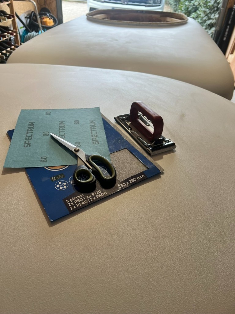

: eriba : Bonsoir à tous,
Me revoilà très vite et avec pas mal d'avancées.
Bon le toit d'abord, après 1852 heures de ponçage intensif (si si, c'est comme la météo, y a le temps réel et le ressenti) et ben il est complètement lisse au toucher.
Visuellement il y a encore du boulot (= d'heures de ponçage au grain très fin).
Je crois que j'ai intérêt à être gentille car je vous dis pas l'état du garage... comme mes jambes... monsieur n'est pas très content :nonon:
Aujourd'hui j'ai embauché monsieur pour finir l'électricité, pour le test j'avais torsadé des fils dénudés.. apparemment c'est pas l'idéal :mdr1:
De plus, comme je vais coller de l'Armaflex, je voulais trouver un "truc" pour éviter qu'on arrache l'armaflex le jour où on doit changer les feux (sait-on jamais). Le fournisseur (Mon fourgon shop) préconise lors de l'achat de mettre les fils électriques dans des gaines pour cela justement.
On s'exécute, en faisant un petit cercle au-dessus avant de les fixer avec du scotch, comme à l'origine.
Il me reste à voir pour les vis, d'origine elles sont plantées dans le polystyrène et il y a une couche de mousse grise en plus sous le simili. Faudra que je teste pour être sûr que la vis ne traverse pas l'armaflex.

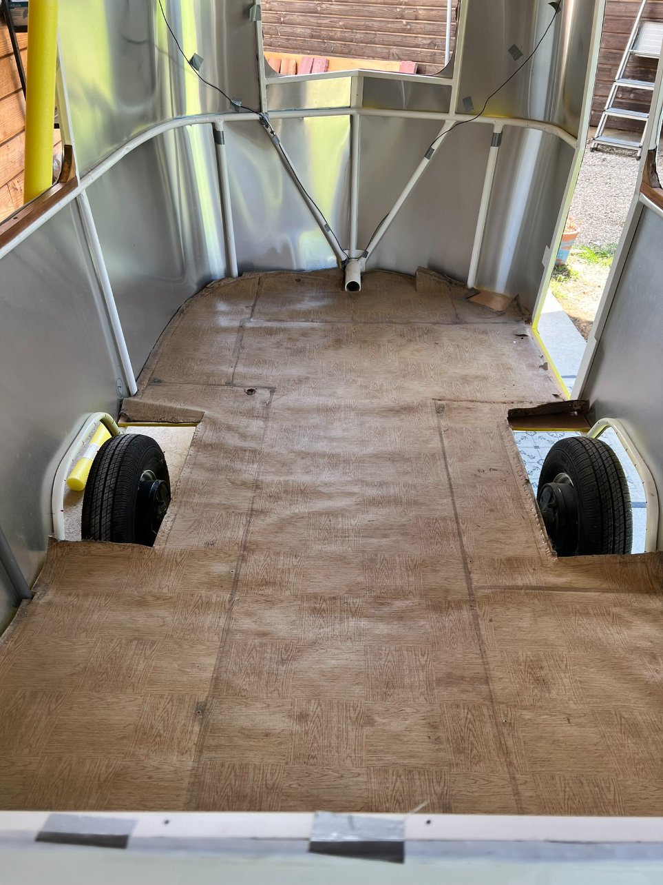

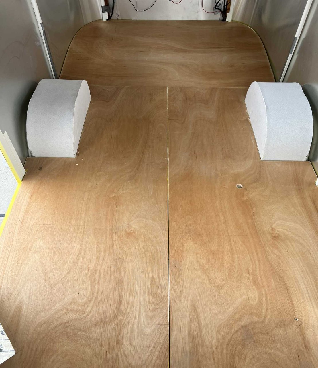

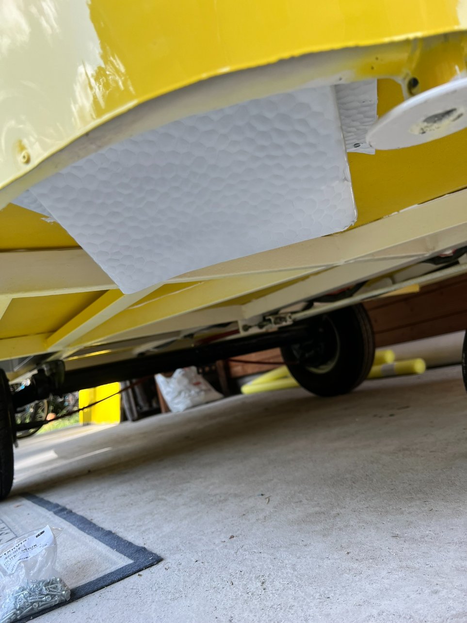

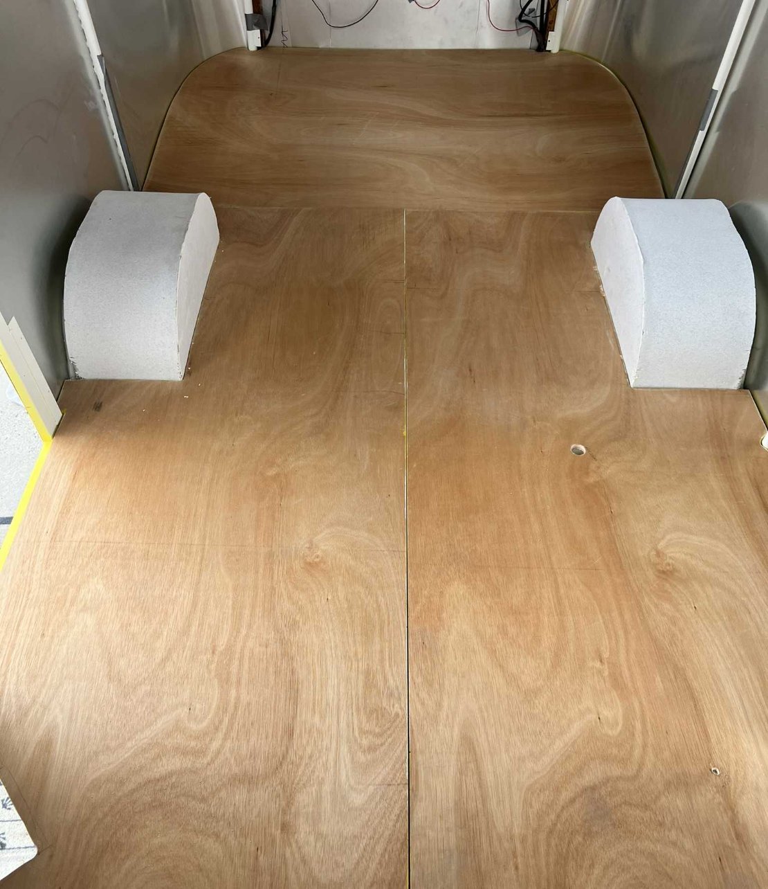

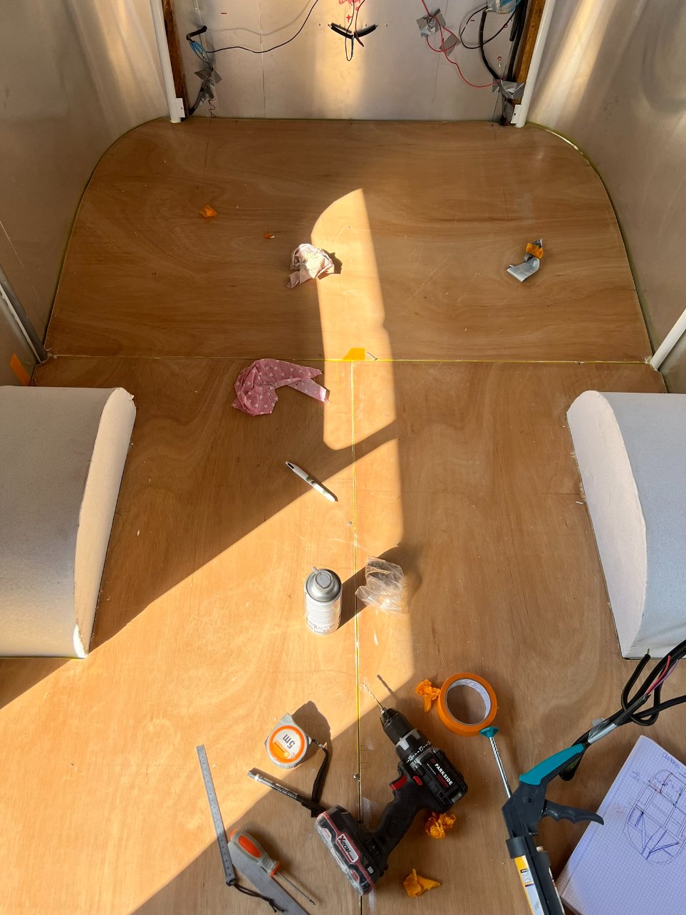

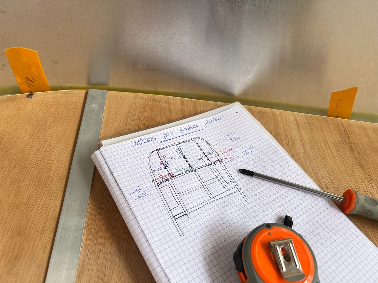

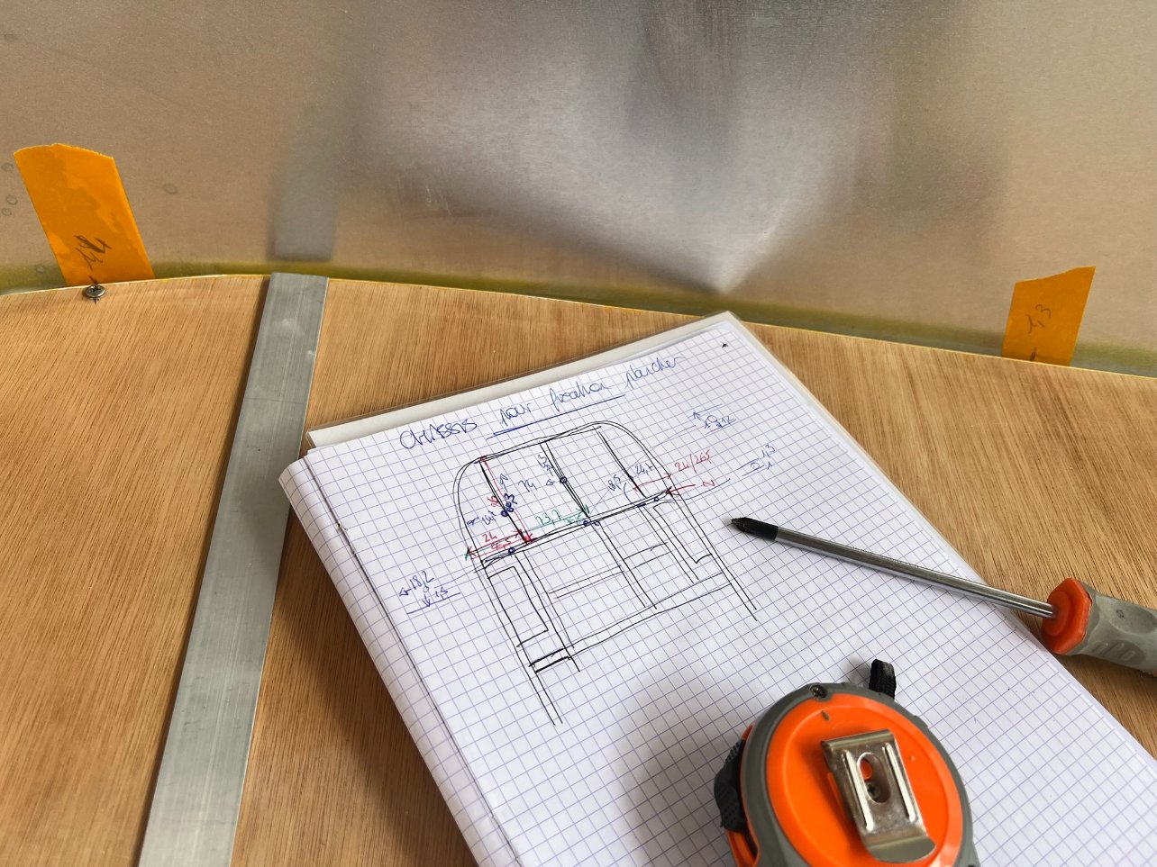

Et pour le reste de l'après-midi c'est fixation du plancher.
J'ai passé le châssis à l'acétone, repéré les trous initiaux (parce qu'elle en assez la petite) puis j'ai badigeonné le châssis de Sika 11FC.
Par chance les trous de vis que j'ai fait sont presque tous bien tombés, le plancher tient bien, il est stable en marchant et dessous le Sika déborde un peu. Et pour finir cet après-midi, pose de l'écope pour le gaz sous le plancher.
Pour mes repères de trous de vis, scotch de peinture, mon carnet magique...
Normalement on ne montre pas les dessous d'une demoiselle mais elle commence à avoir l'habitude la pauvre.
Comme d'hab ce n'est pas parfait mais globalement je suis satisfaite.

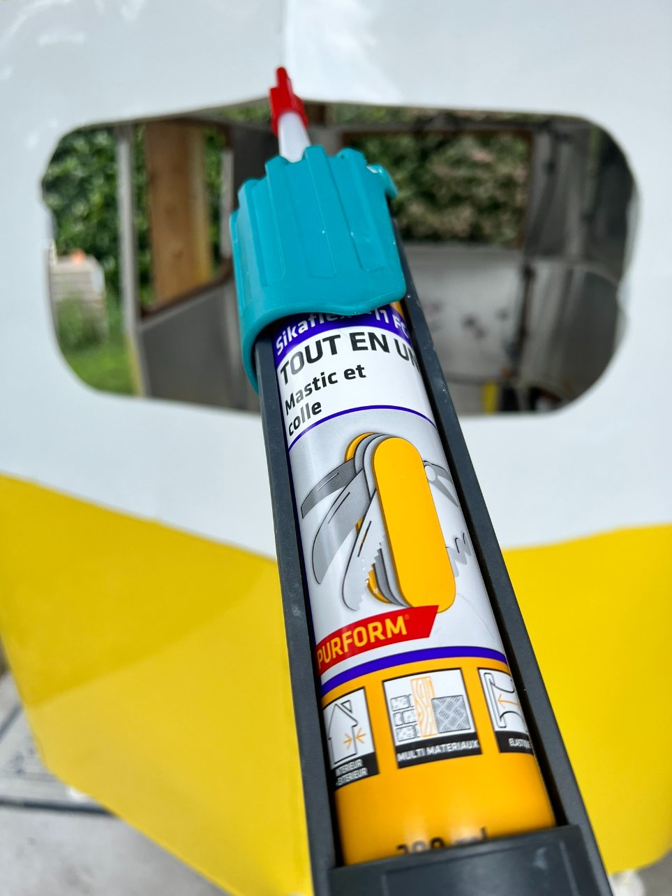

Ecope de gaz (je ne sais pas même si c'est le terme exact) fixée avec le même Sika et vis.
Photo spéciale pour Benjamin: mains de travailleuse blonde qui a tripoté du Sika et qui n'arrive plus à l'enlever :aille:

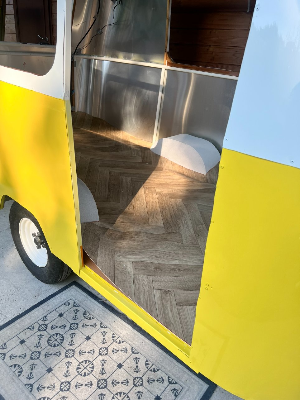

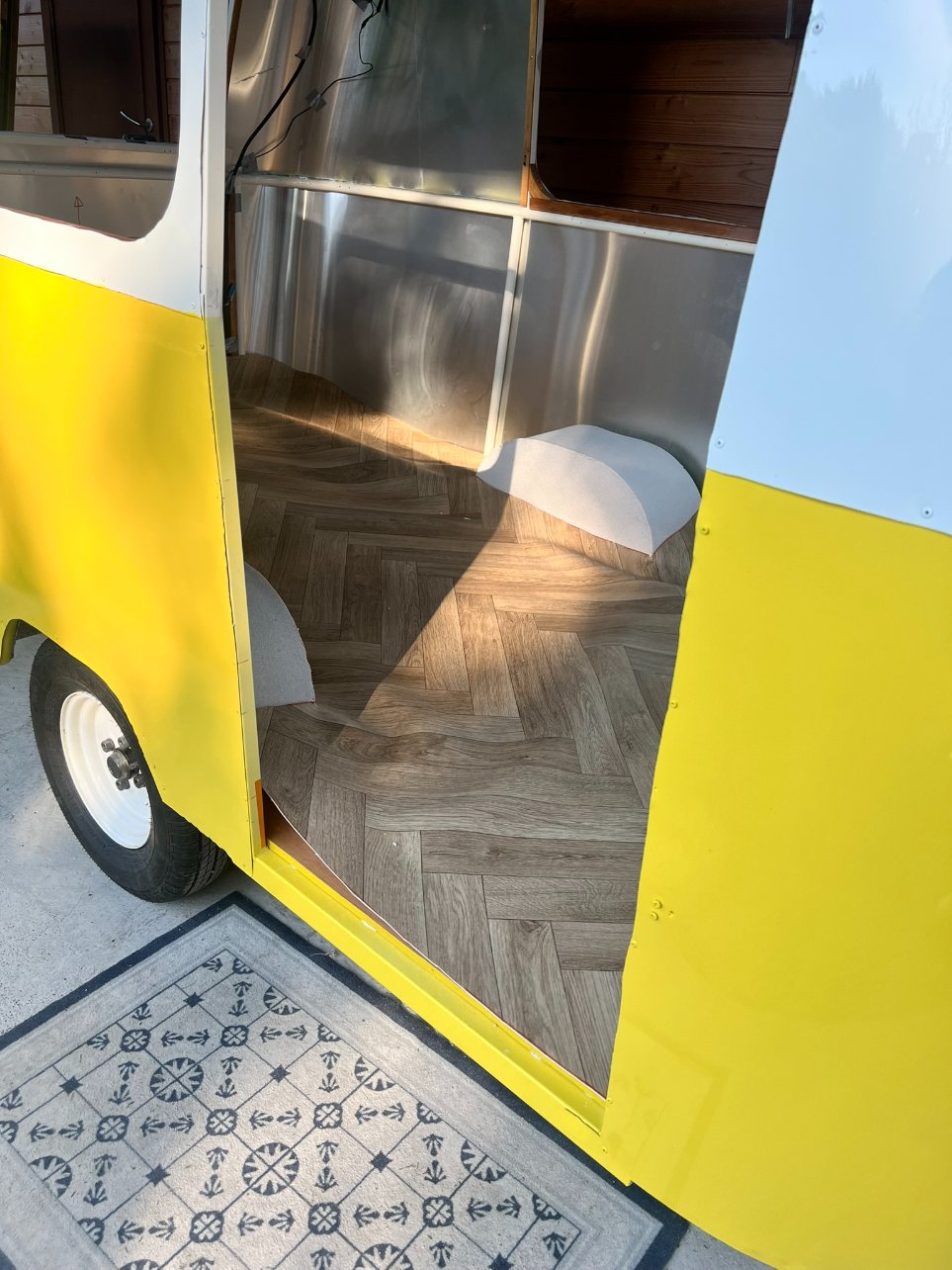

Cet après-midi c'était plus cool, j'ai terminé le plancher (restait quelque vis par ci par là), puis avec monsieur on a testé de nouveau les feux car hier nous avons refait les branchements au propre, un peu de scotch pour bien maintenir le tout et je pourrai mettre l'armaflex.
Mais avant ça, je ne peux pas résister à vous montrer cette beauté...
Je suis comme un petite fille qui a une nouvelle robe de princesse :pompom:

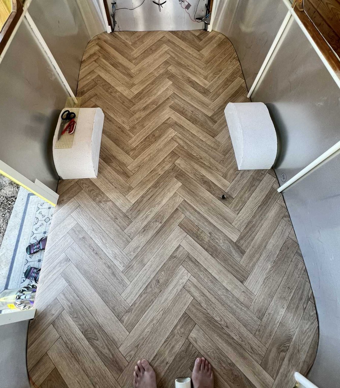

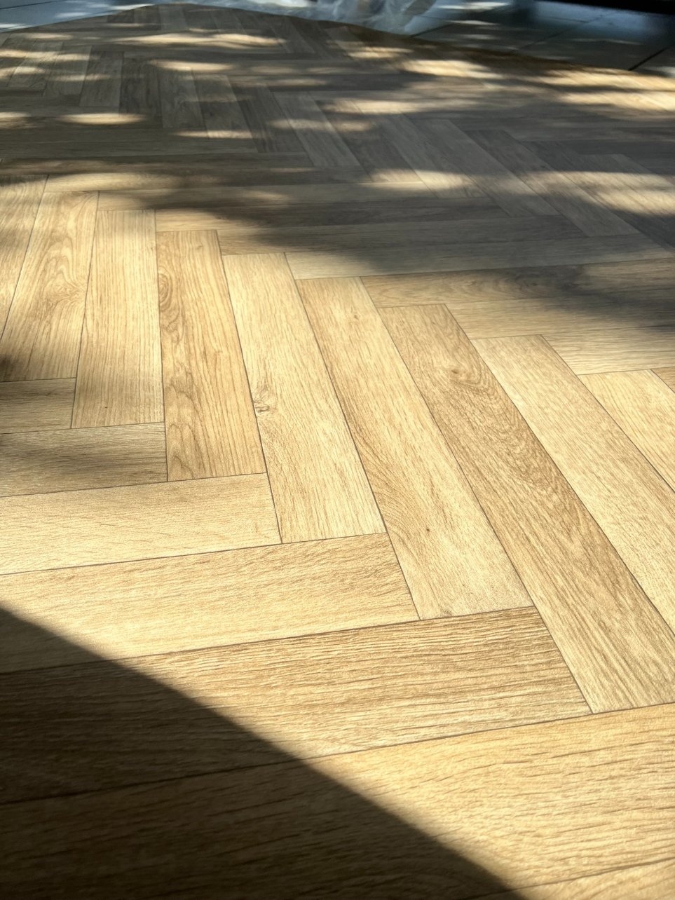

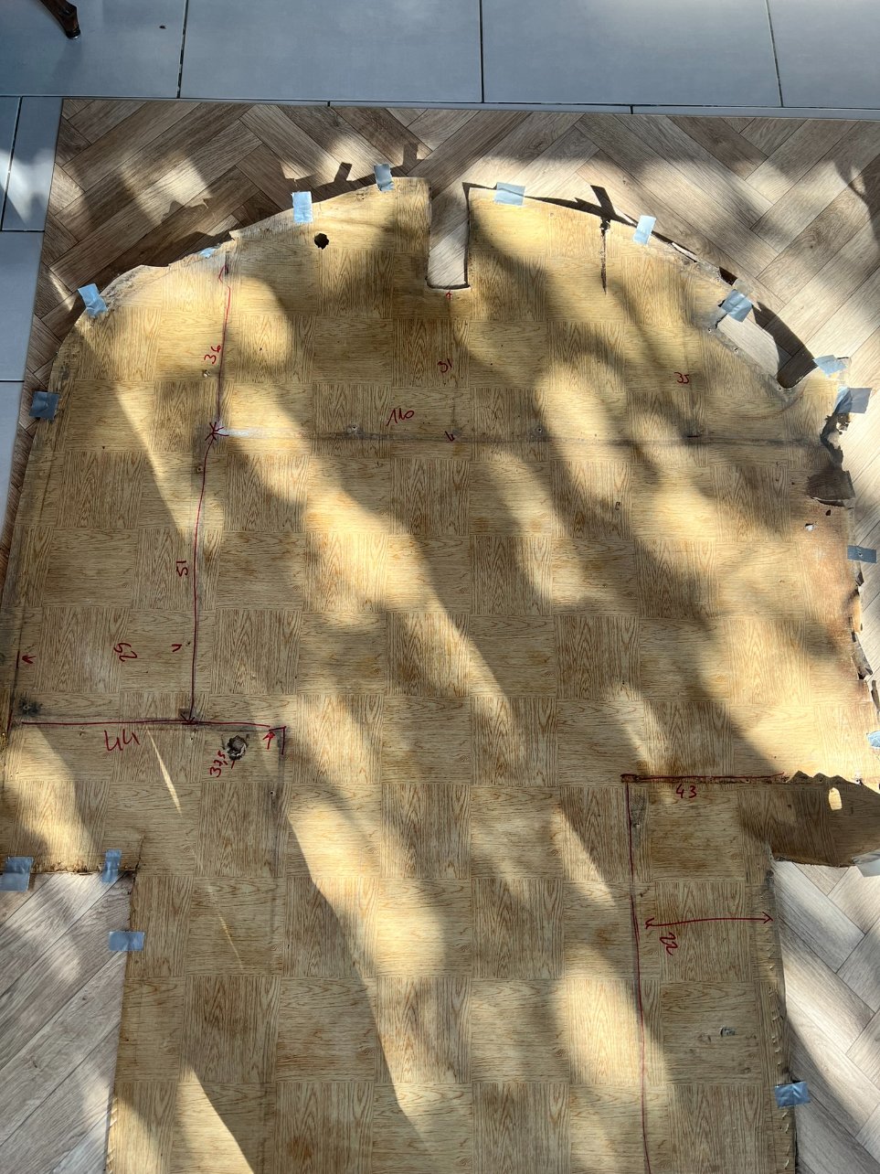

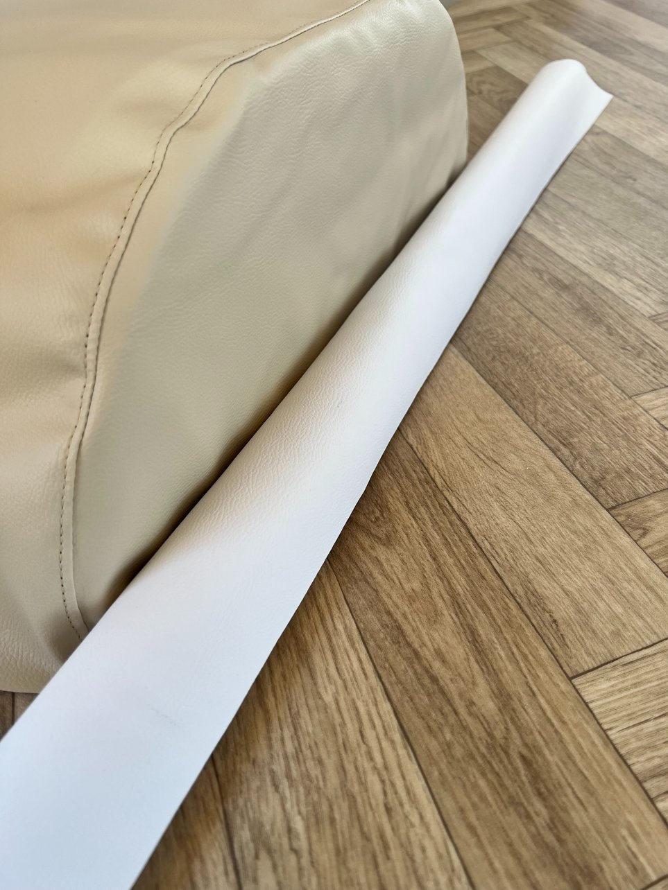

Le plancher étant posé, je me suis jetée sur mon lino, reçu il y a plusieurs jours mais pas encore déballé...
Il est trop trop beau... exactement comme je l'avais imaginé :loving: :loving: :loving:
Je vous montre:
Ensuite j'ai mis le vilain vieux pourri par dessus, un peu de scotch pour essayer de le tendre au max et j'ai coupé plus large (j'avais au préalable fait les vérif sur le nouveau plancher avec le vieux lino), je m'en suis donc servie comme d'un patron.
Je suis en réflexion "fixation" de ce lino. La puck est petite, le lino sera agrafé avec le simili des murs au plancher sur tout le tour et tenu aussi par les meubles. Du coup je me demande si une colle partout est vraiment indispensable, j'aimerai mieux mettre du scotch double face spécial tapis en insistant sur les zones où il y aura "du passage". Quel est votre avis?
Bon ben sinon j'ai pas résisté à le mettre dans la puck... juste pour voir.
Yann j'espère que tu ne m'en voudras pas, j'ai finalement abandonné l'idée de mettre les dalles en pierre que tu avais suggéré il y a quelques mois... :gene:
Bon demain je coupe tout le surplus et je vous fais une photo plus propre.

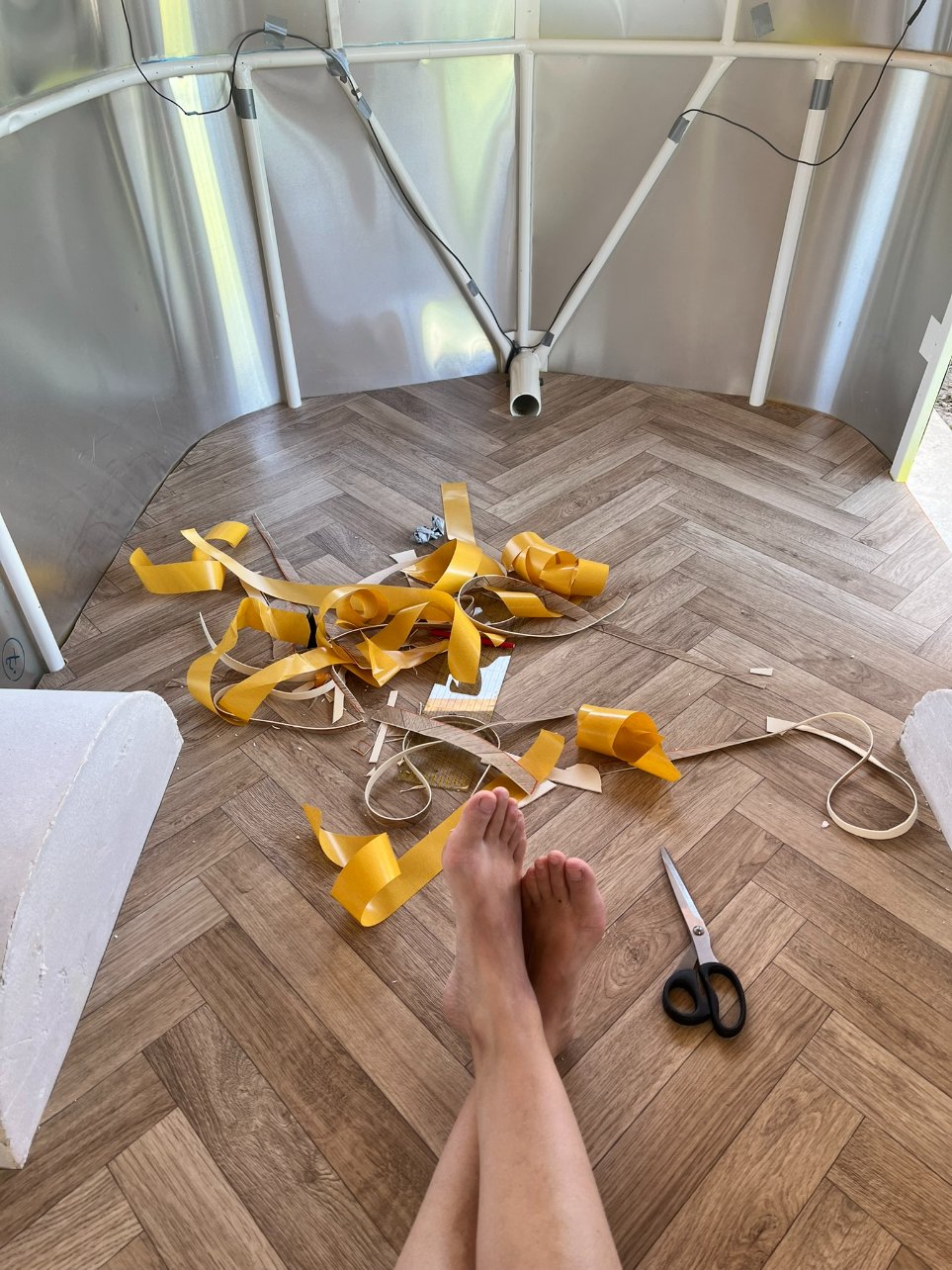

Après pas mal de galères sur Sunny, mais que ça fait du bien de voir des étapes de remontage qui m'emplissent de joie. :ghee:
Il y a eu la peinture d'abord et maintenant ce sol, qui donne envie d'avancer, plus vite, plus fort, qui regonfle à block.
J'avoue, je m'y suis allongée 5 min (pas plus parce que bon, c'est pas si confortable quand même) et je me suis dit, ça y est, tu avances bien.
Ce lino, je l'ai dit, je le redis, suis amoureuse, dommage qu'en photo il semble si foncé, en vrai, il est plus beau. :loving:
Mais la journée n'est pas terminée, nettoyage de l'intérieur des tôles à l'acétone pour accueillir l'Armaflex.
Ponçage du toit (et oui encore et toujours...) car monsieur aimerait récupérer un peu le garage, sans poussière blanche en plus... :aille:
Sinon, le lino enfin déballé, il était temps de vérifier que les couleurs choisies pour le simili et les meubles se marient bien avec (tout sera blanc et beige, mais je dis pas encore quoi et où).
Lino mon beau lino...
Comme une envie de visualiser la suite...
