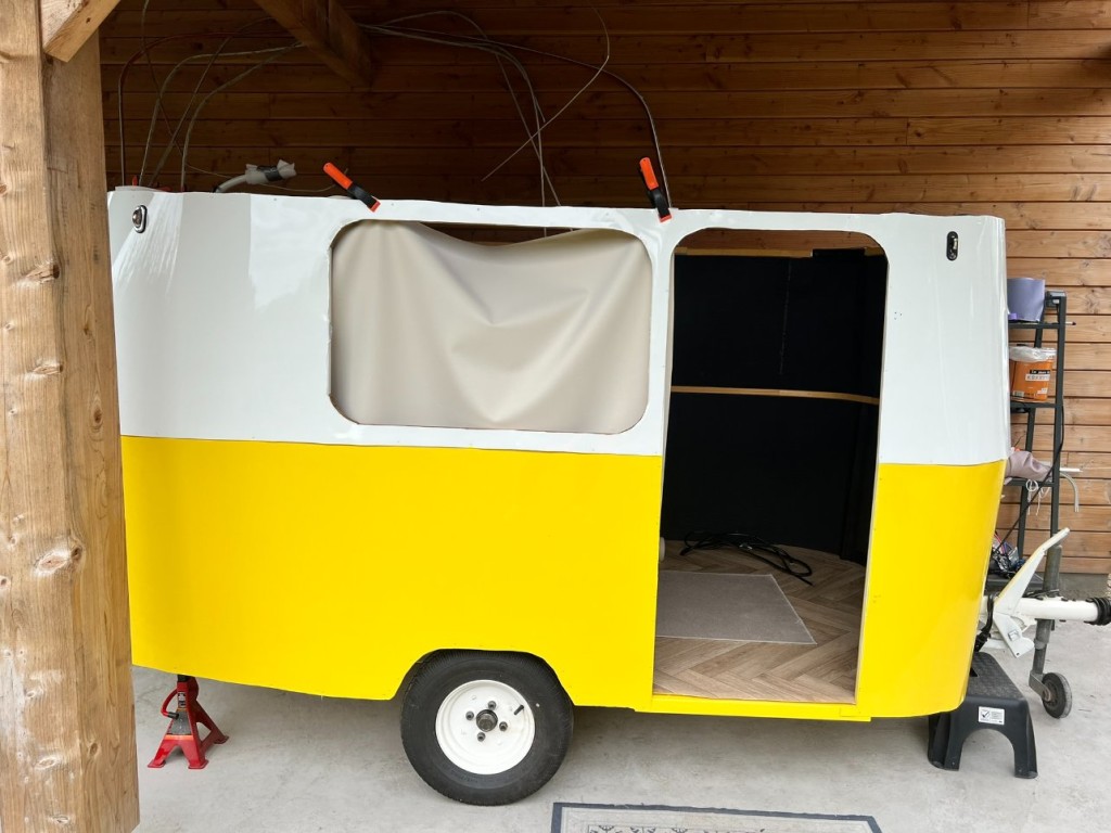

Alors qui dit jour férié, dit jour dans la Puck.
Pas pu attaquer avant 11h, monsieur est sorti hier soir alors j'attends qu'il se réveille pour sortir le toit de Sunny (ben oui encore...)
Aujourd'hui est un grand jour ... de stress..

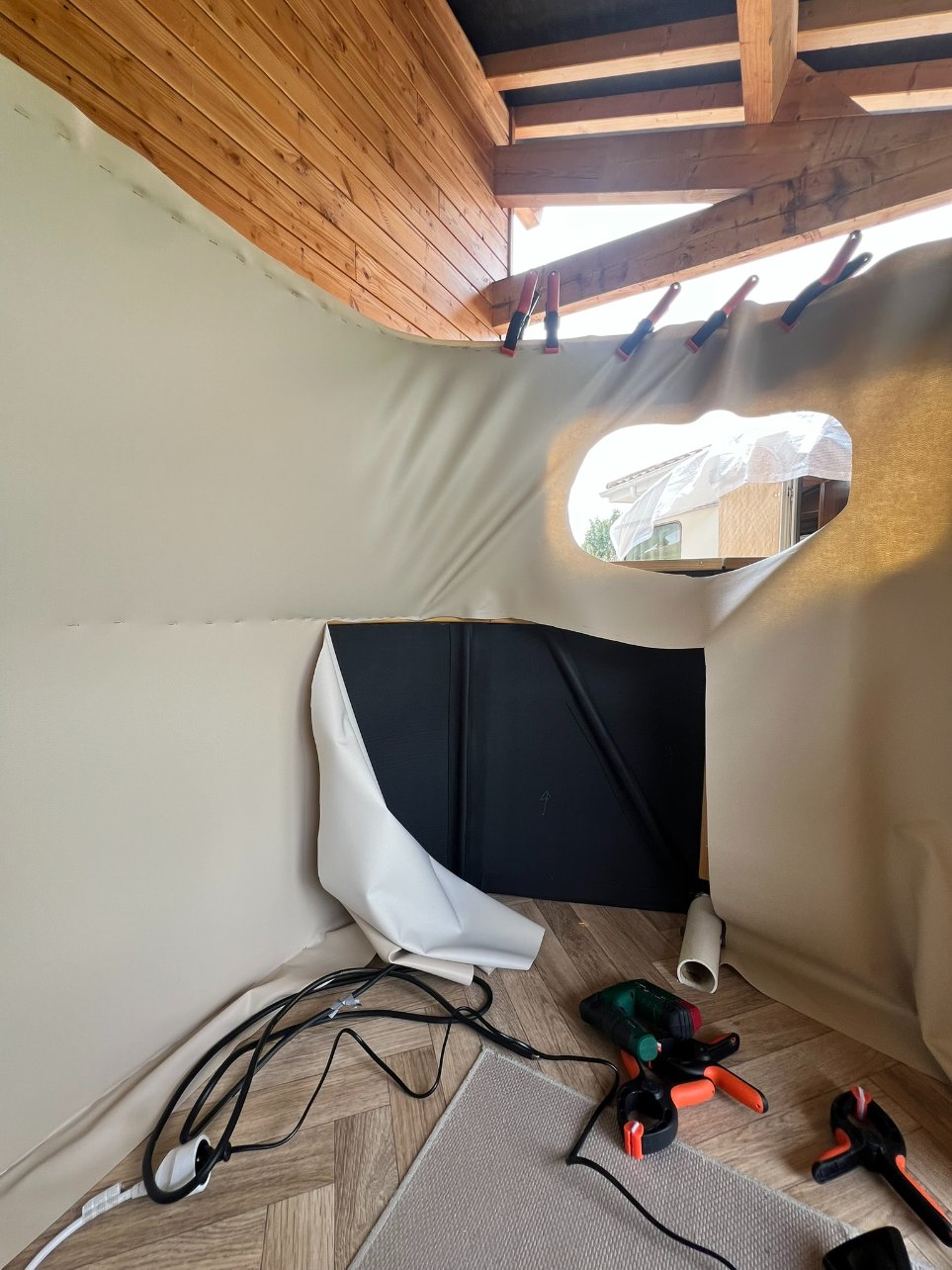

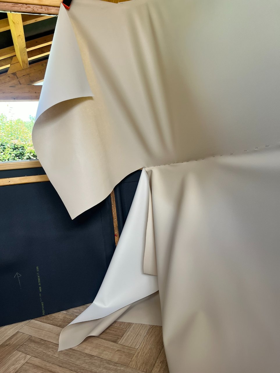

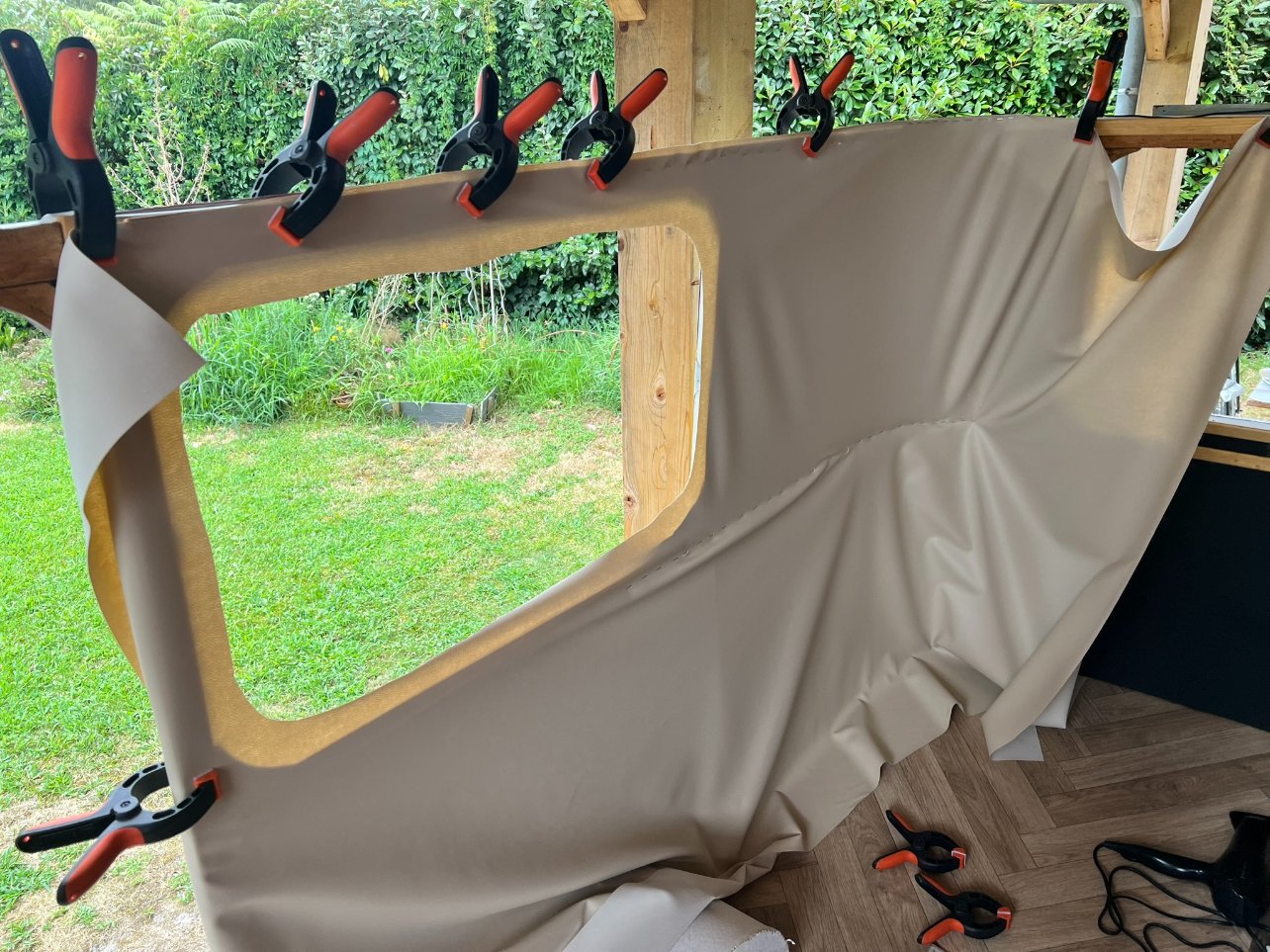

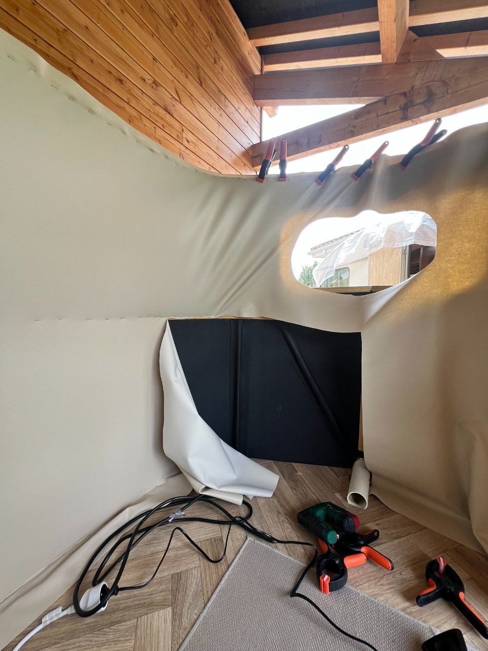

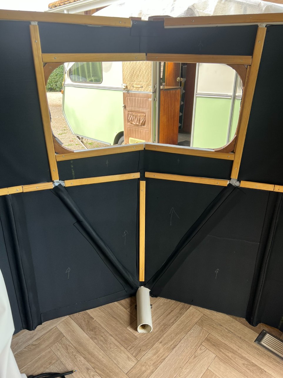

Je passe la matinée sur les forums, les rénovations de tous, je relis en long et en travers le tuto d'Eribasar traduit par Google ... et je me lance.
Je fais tout comme ils disent, mais quand on voit ce qu'ils font ça à l'air si simple... Premières agrafes en haut ok, au milieu c'est la cata, il faut être deux normalement, je suis seule, au bout de 30 min je sens plus mes bras à force de tirer et les voisins doivent penser que j'ai des problèmes capillaires tellement le sèche cheveux tourne :hehe:

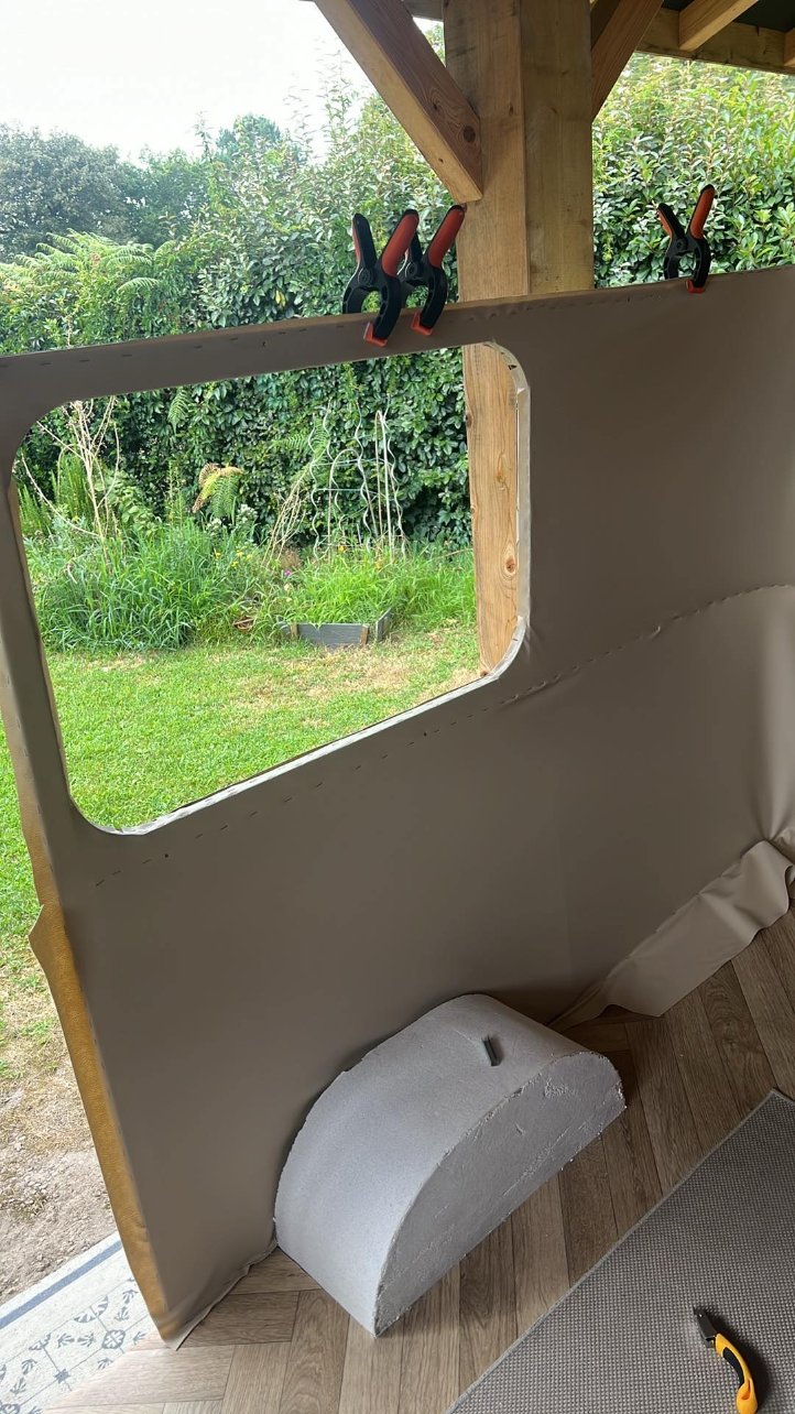

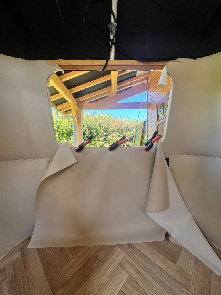

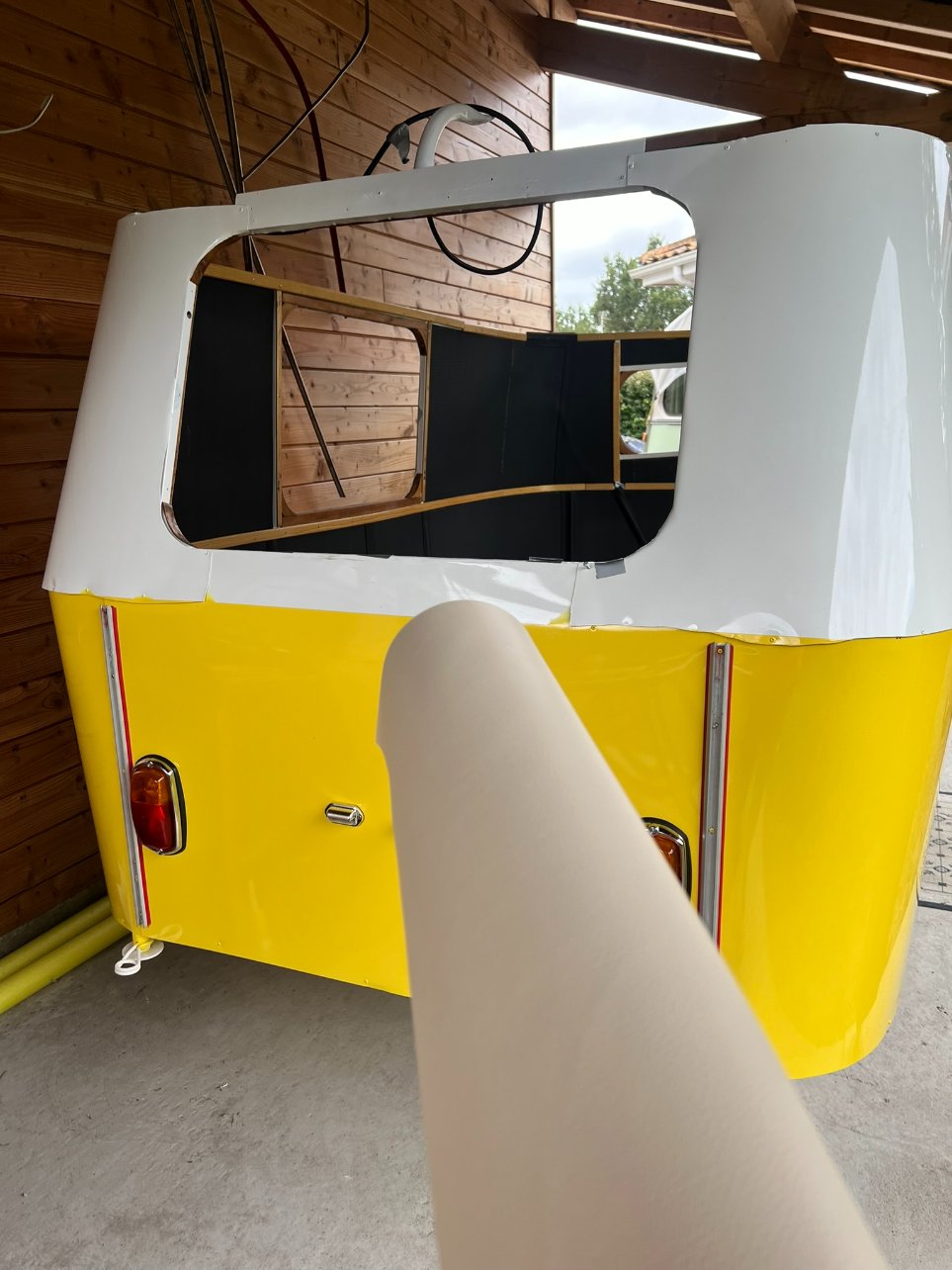

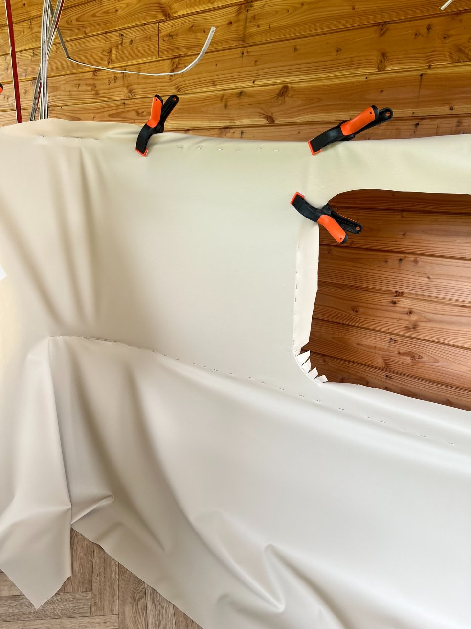

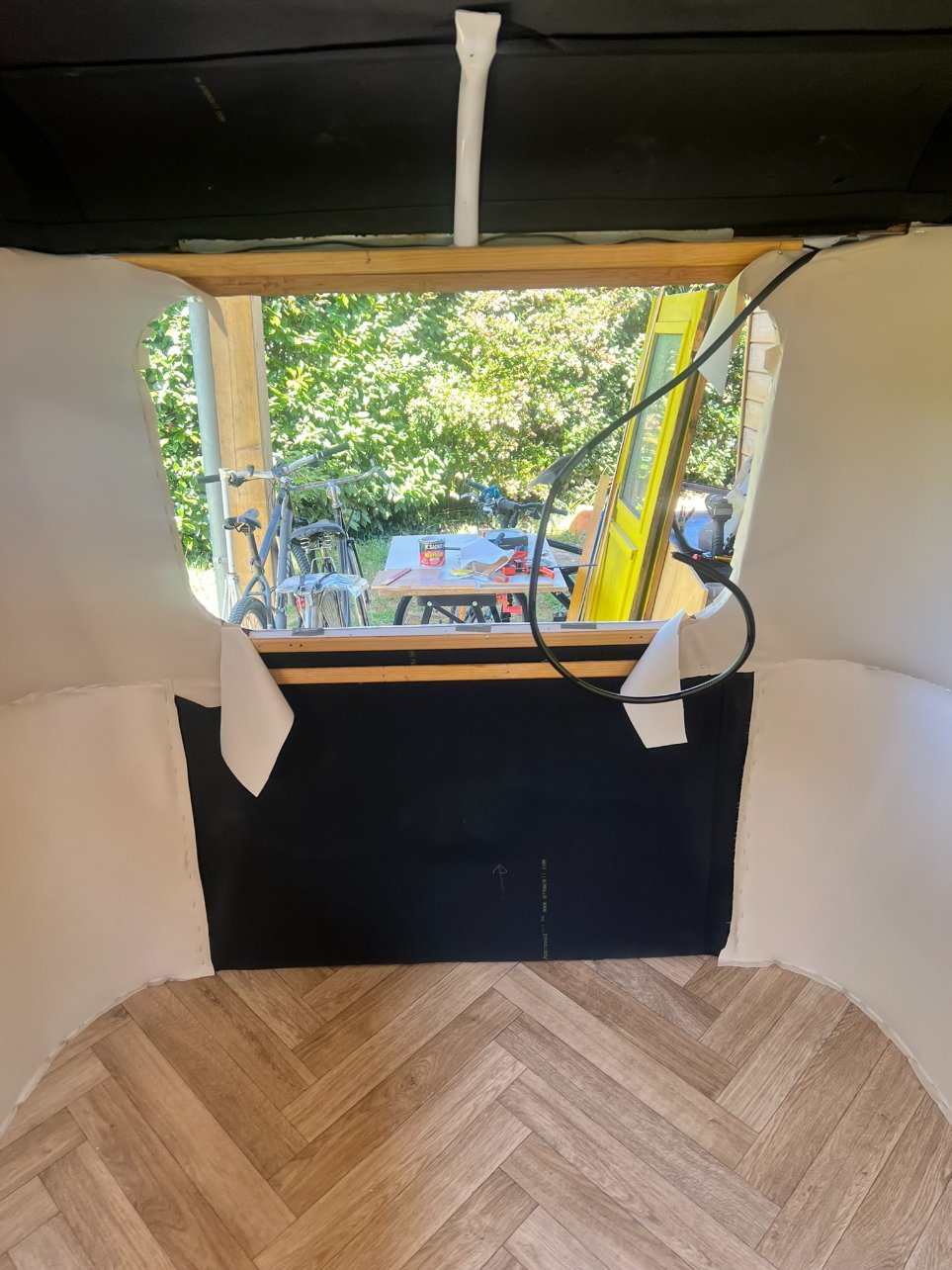

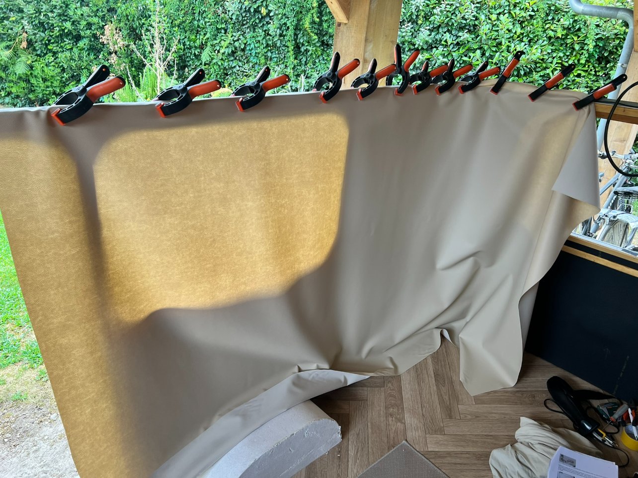

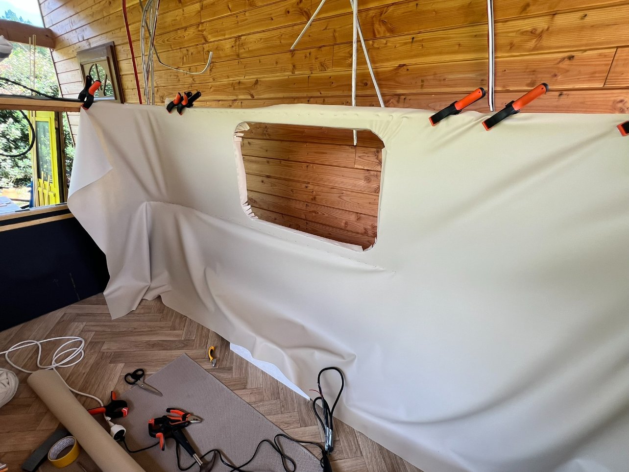

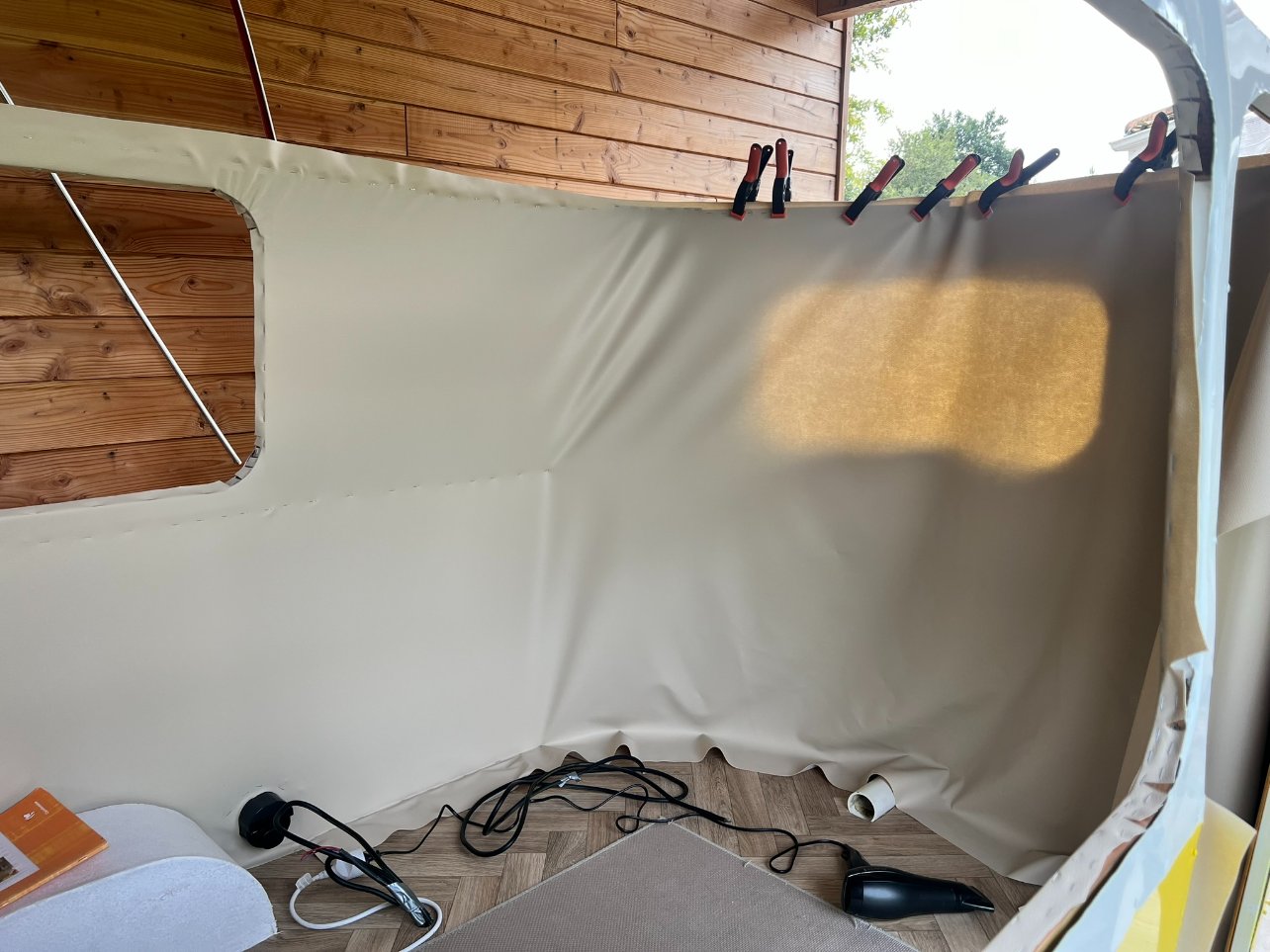

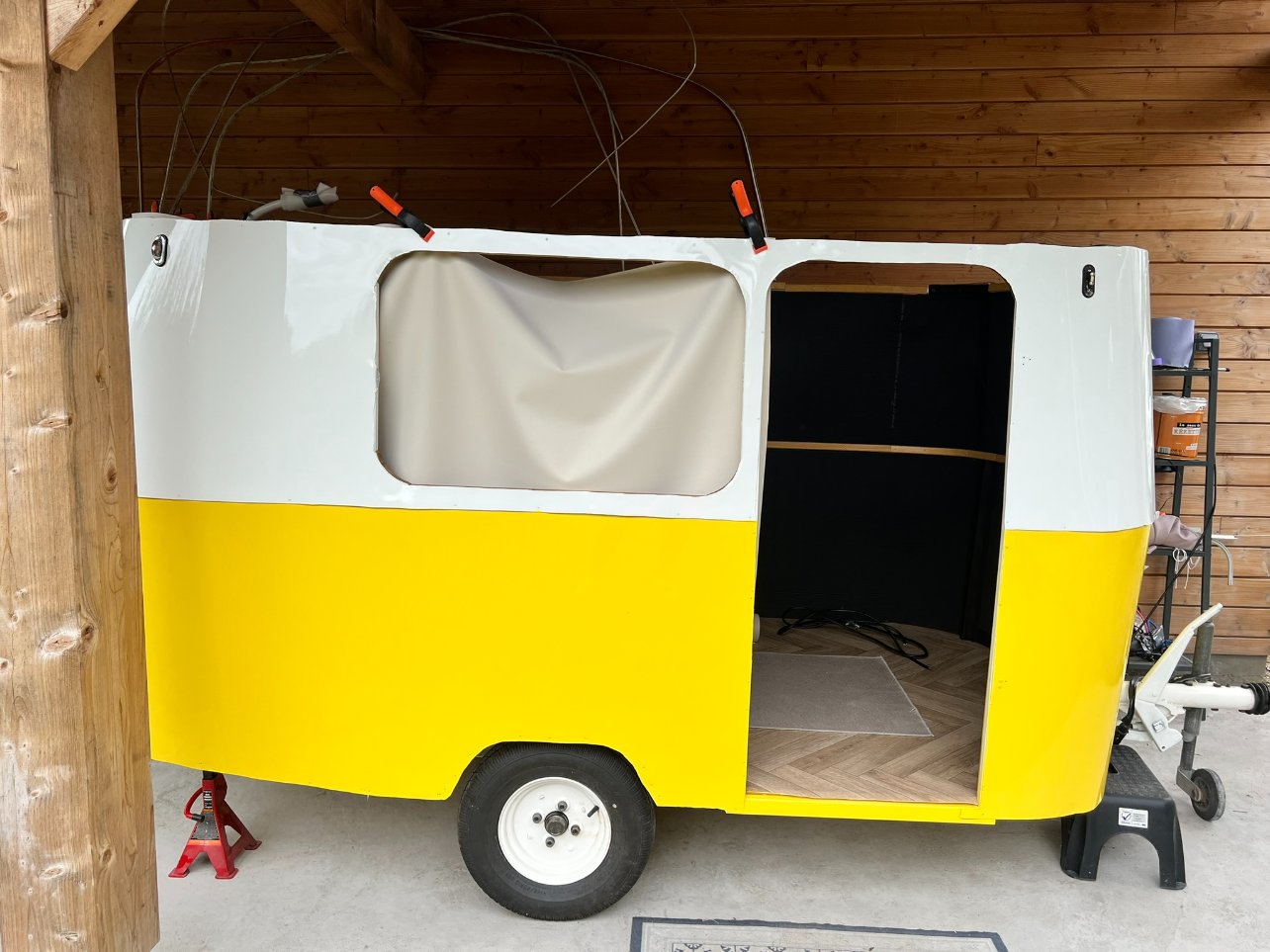

Bon je vous montre le déroulé en photo, je vais directement à la fin, c'est pas parfait, mais je suis contente!
J'ai un petit plis au niveau du rail du milieu mais j'imagine qu'il ne se verra pas trop (enfin j'espère)quand le rail sera posé.
Plus que ... tout le reste (si vous voyez des vis c'est parce que la colle de mes tasseaux n'a pas été d'une fiabilité absolue dans l'angle arrondi, elle m'a lâchée, la cata, j'ai juré bien fort et j'ai vissé à quelques endroits les tasseaux, j'enlèverai lors de la pose du rail).
N'ayez pas peur en voyant les premières photos, ça plisse plus après :gene:

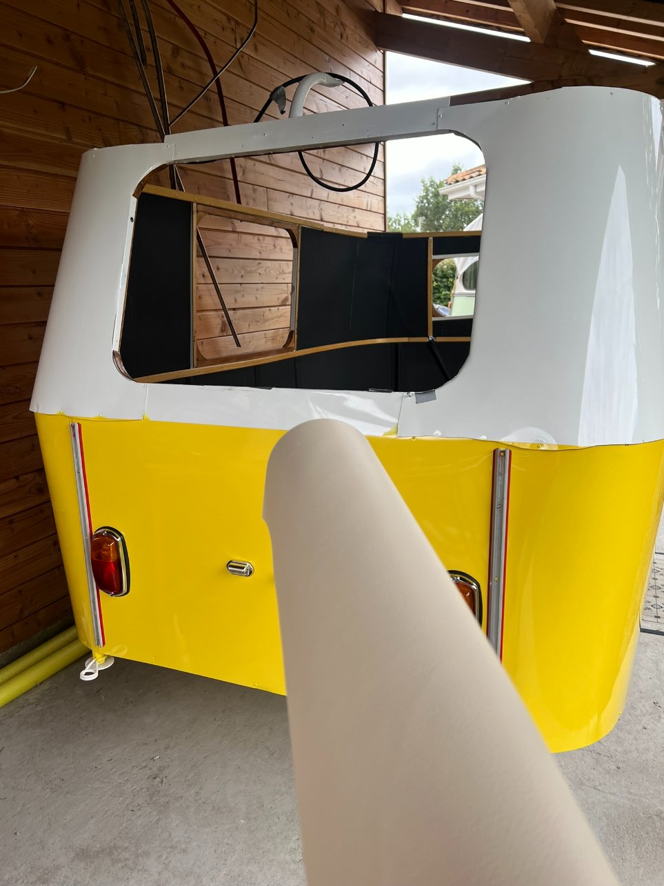

Et un rouleau de simili de 10 mètres! (j'ai prévu large, je sais que je vais faire des bêtises...)

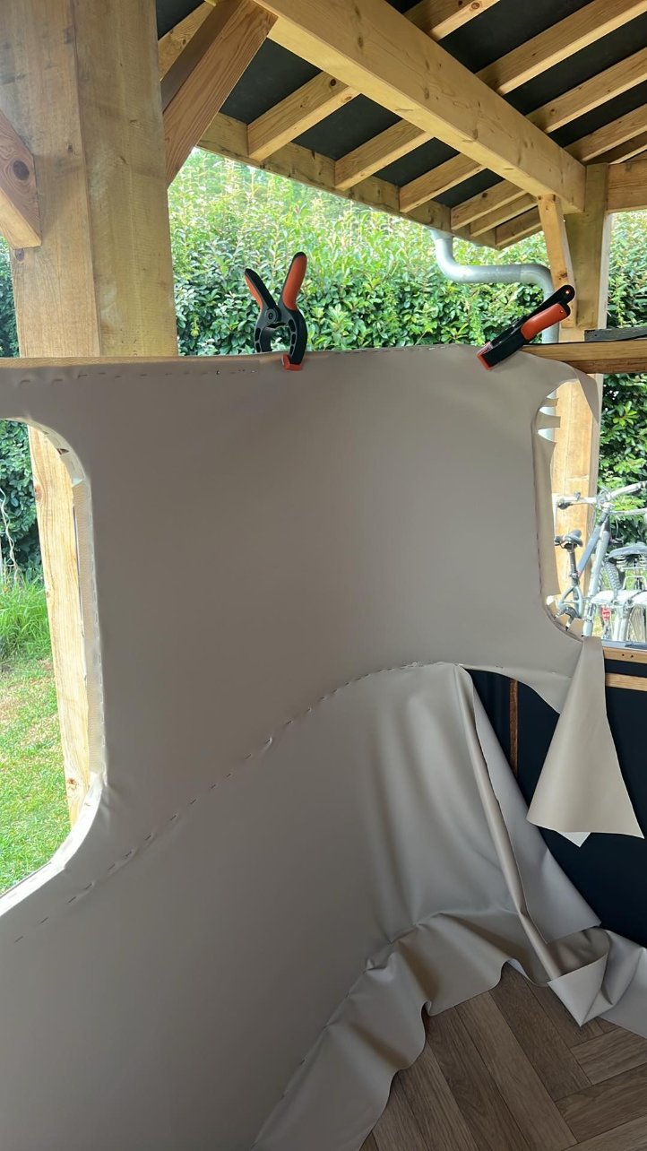

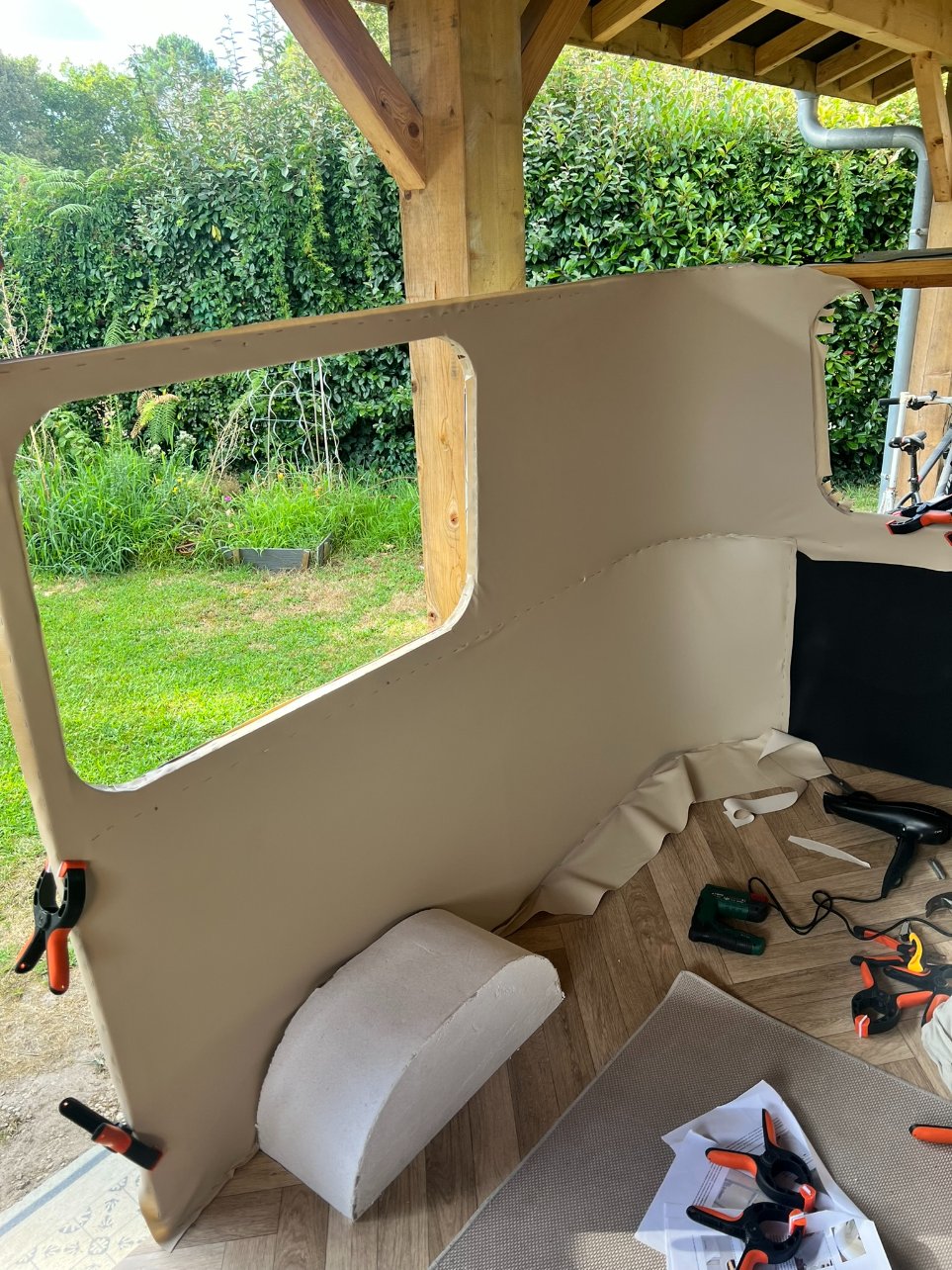

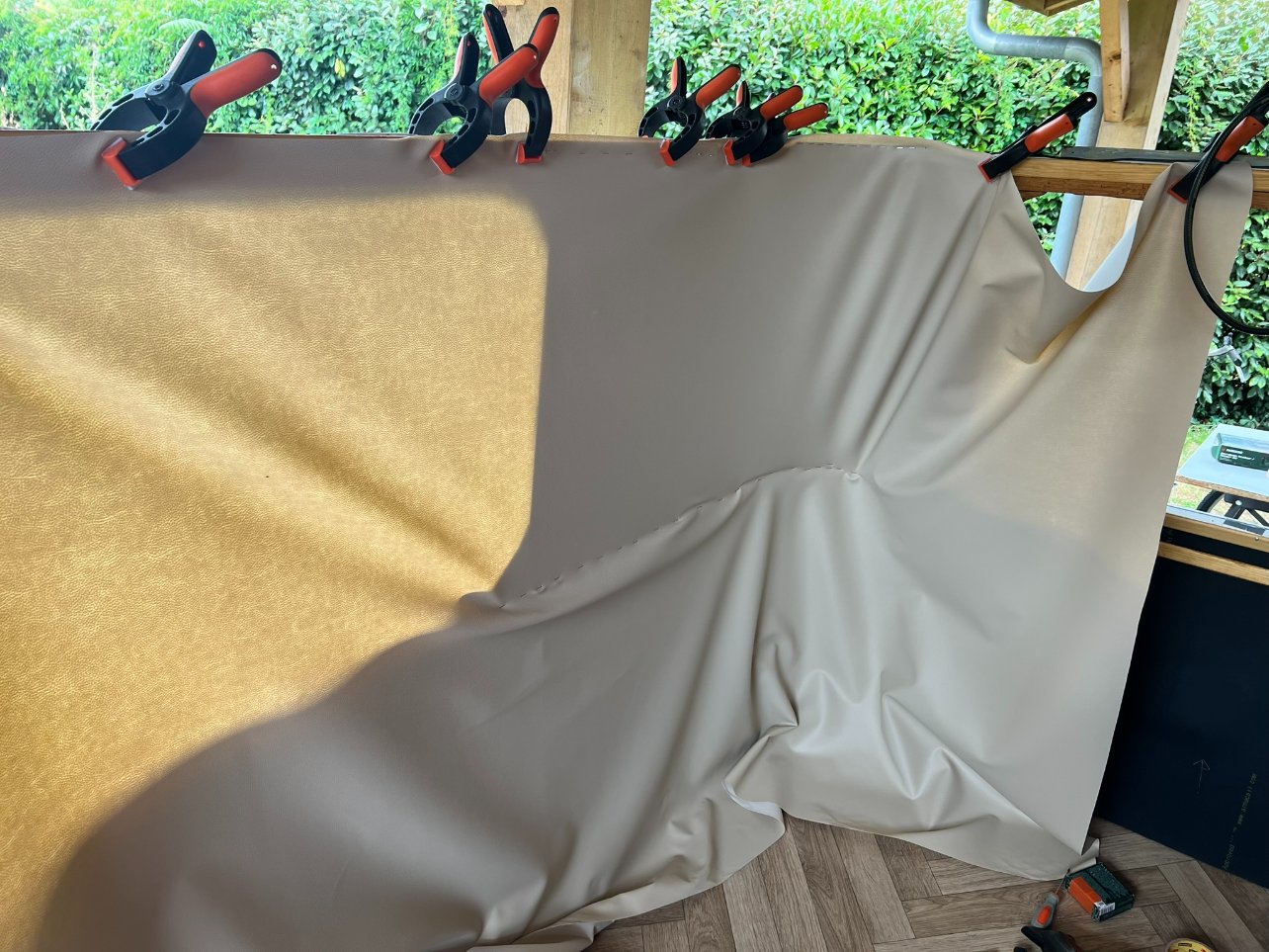

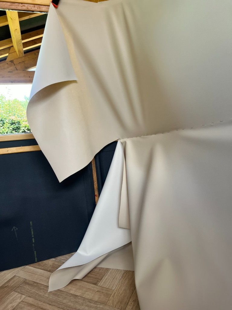

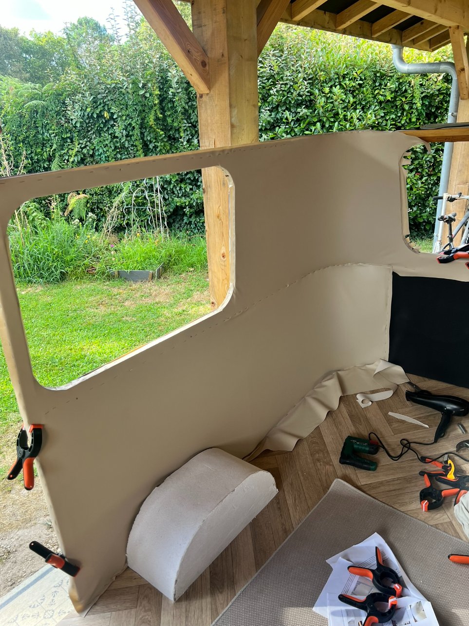

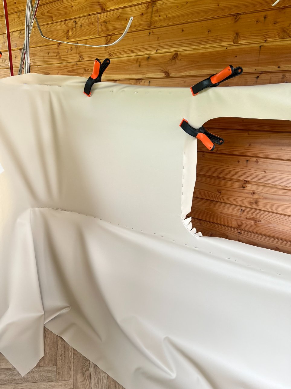

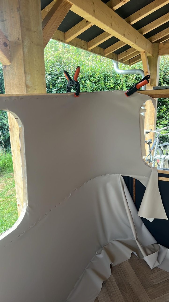

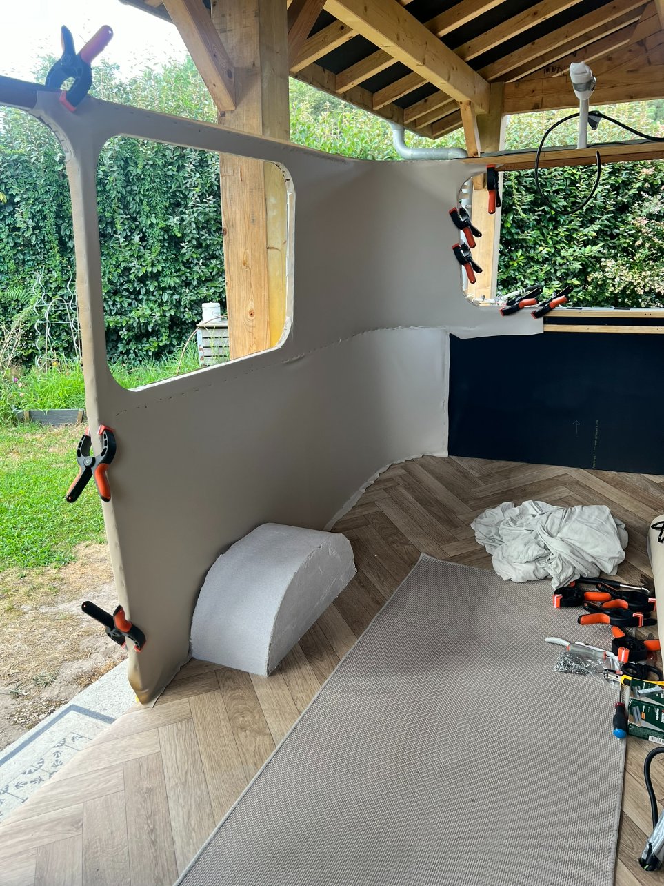

Je coupe le panneau qui va de la porte à la baie arrière en prenant bien large, les pinces ont toutes étaient habillées de feutrine pour ne pas abimer la carrosserie
Là c'est le moment où je panique... c'est vraiment vraiment tendu...
J'aimais bien le noir/bois quand même... c'était joli :loving: mais bon, trop tard..

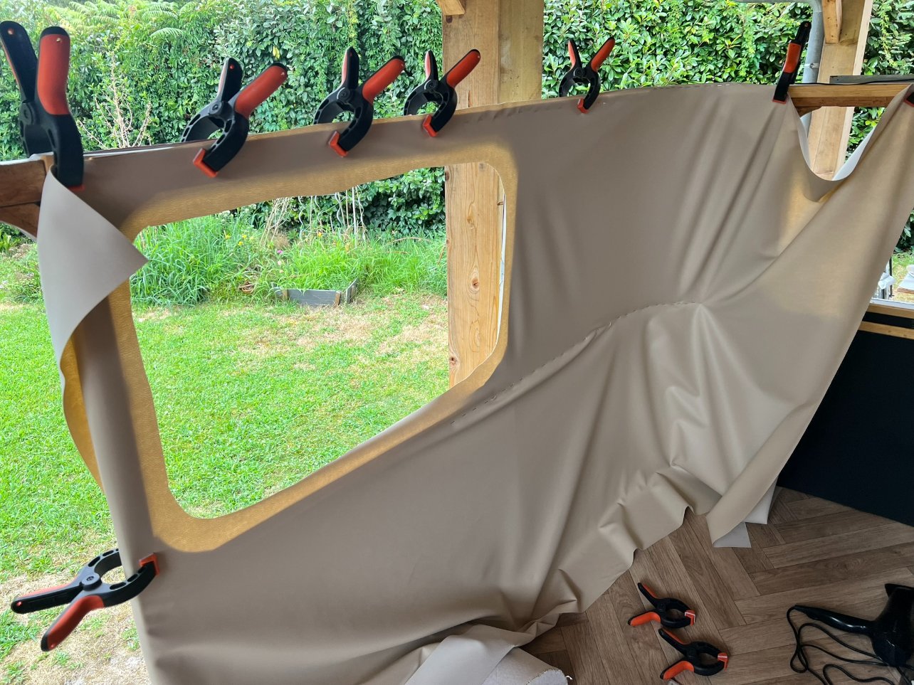

Comme sur le tuto d'Eribasar, je commence par le haut, dans l'angle, puis le milieu et j'avance doucement..

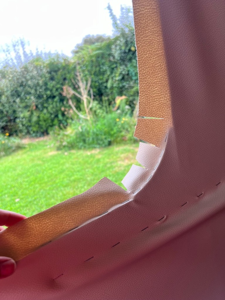

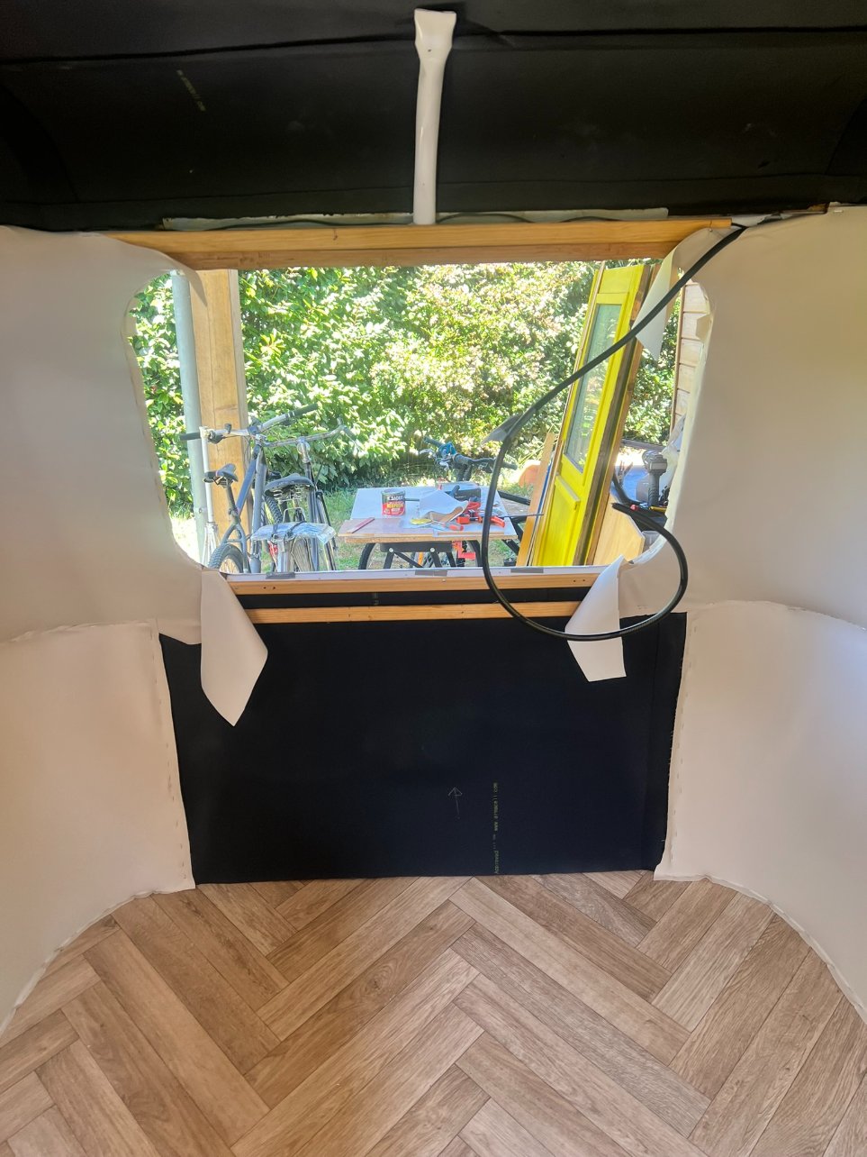

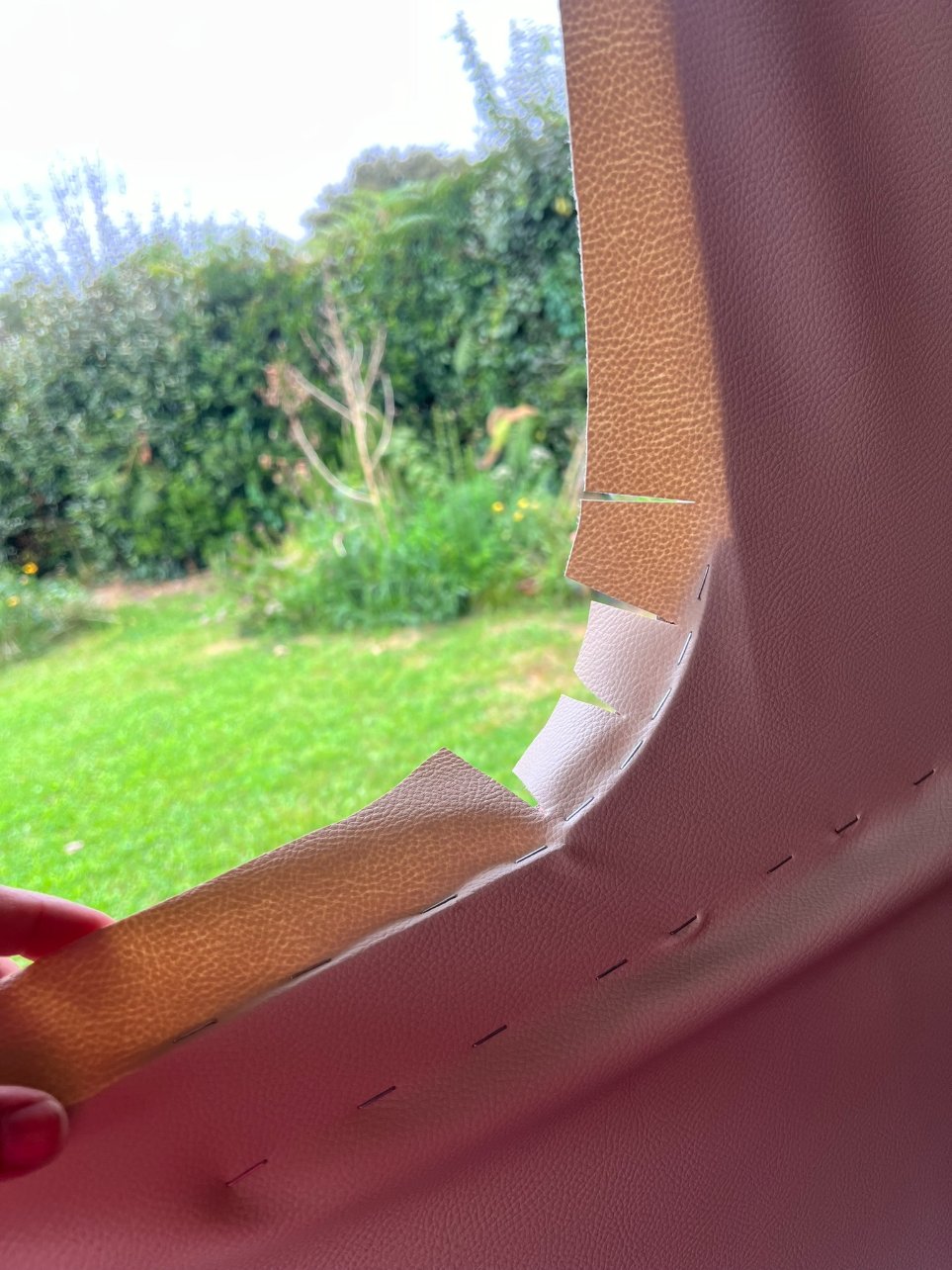

Découpe de la fenêtre
Il faut "cranter'" (terme de couture) les angles pour aider l'arrondi
J'ai beaucoup aimé faire le côté fenêtre, surtout après les sueurs froides de l'angle..
J'attaque le bas, pas facile d'aller au plus près du bord même si mon agrafeuse électrique est toute petite.
Ah l'angle, ces angles.... pfff, heureusement, en coupant au milieu on arrive à rattraper le coup.

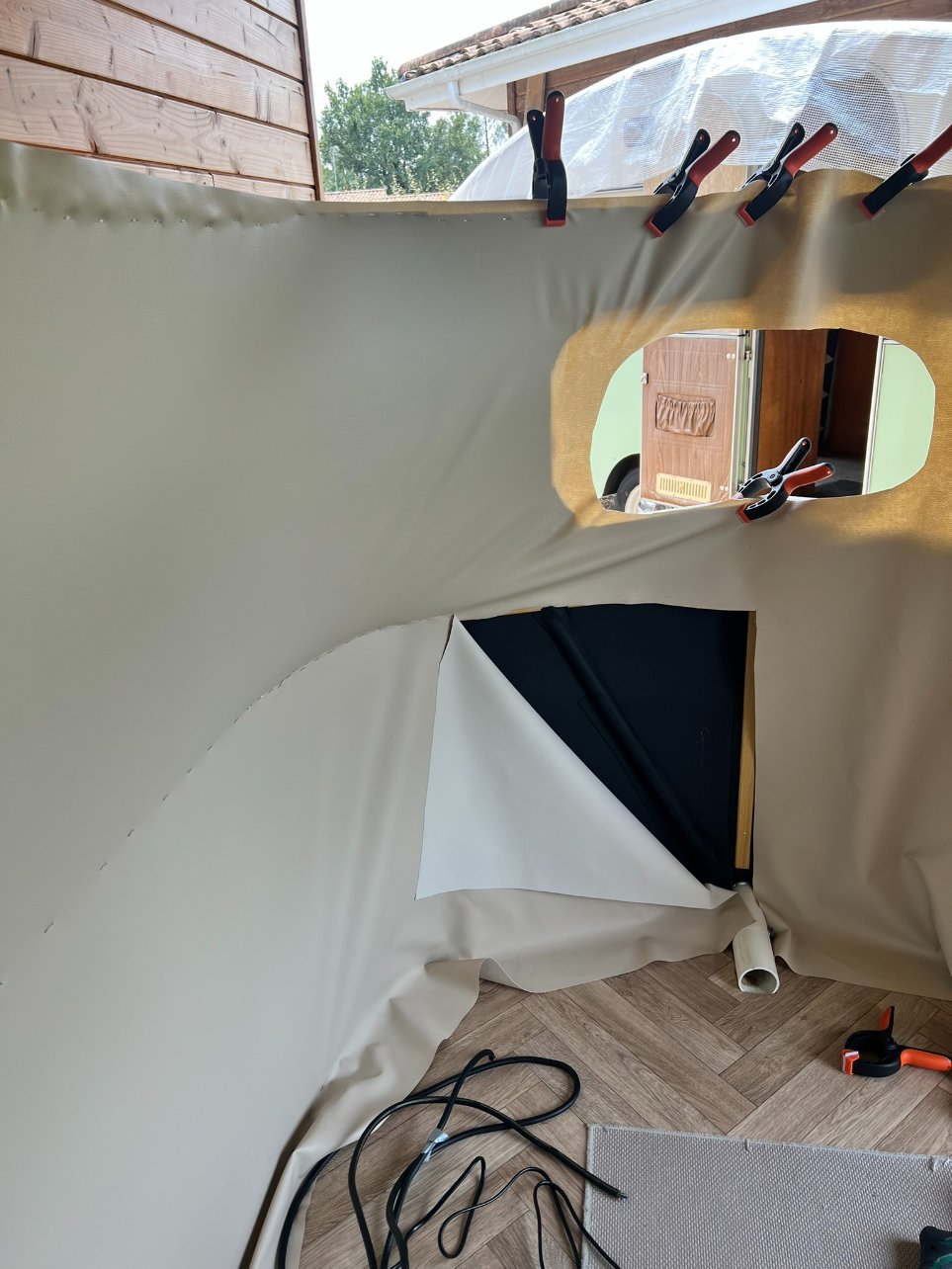

Passage de roue un peu compliqué car rien pour le fixer, Eribasar propose d'y glisser un tasseau, je verrai après avec le cache en simili qui ira sur le passage de roue.
Fin de journée, c'est pas parfait, j'ai eu droit à un ascenseur émotionnel de folie mais je pense avoir mérité ma bière ce soir :alcool1:

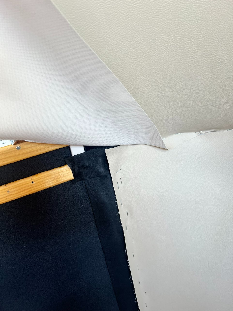

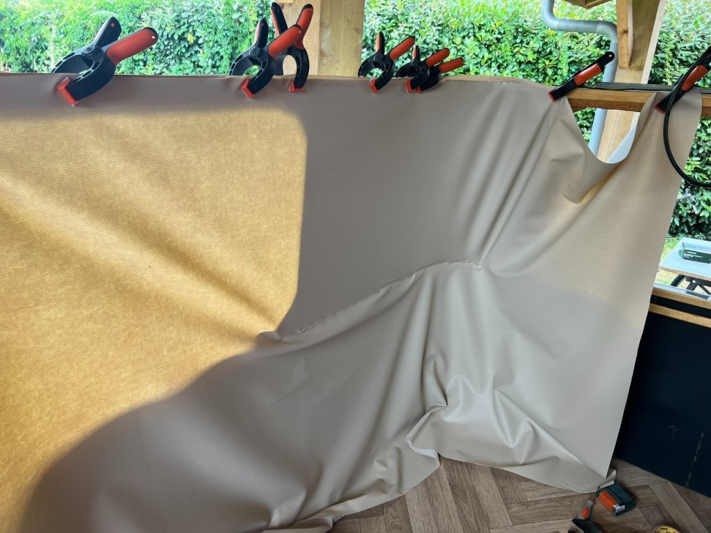

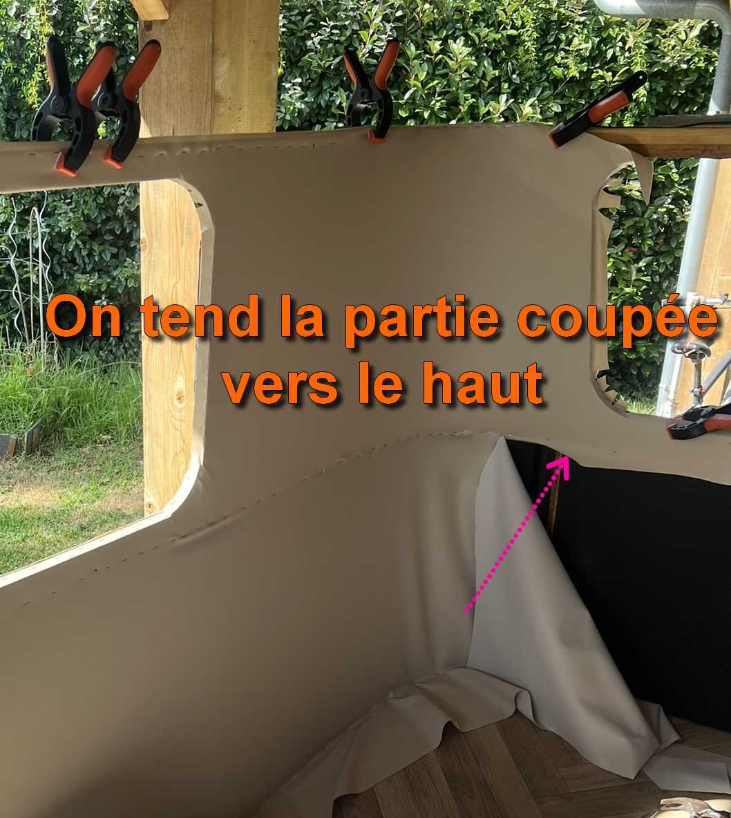

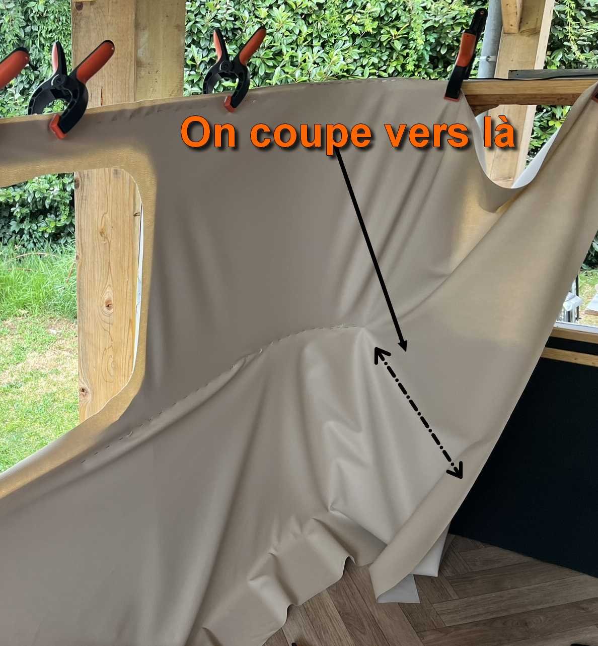

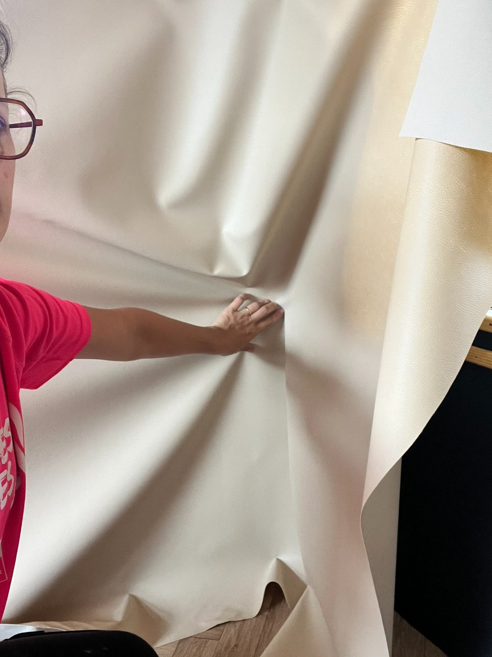

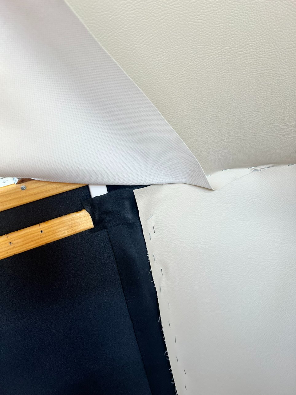

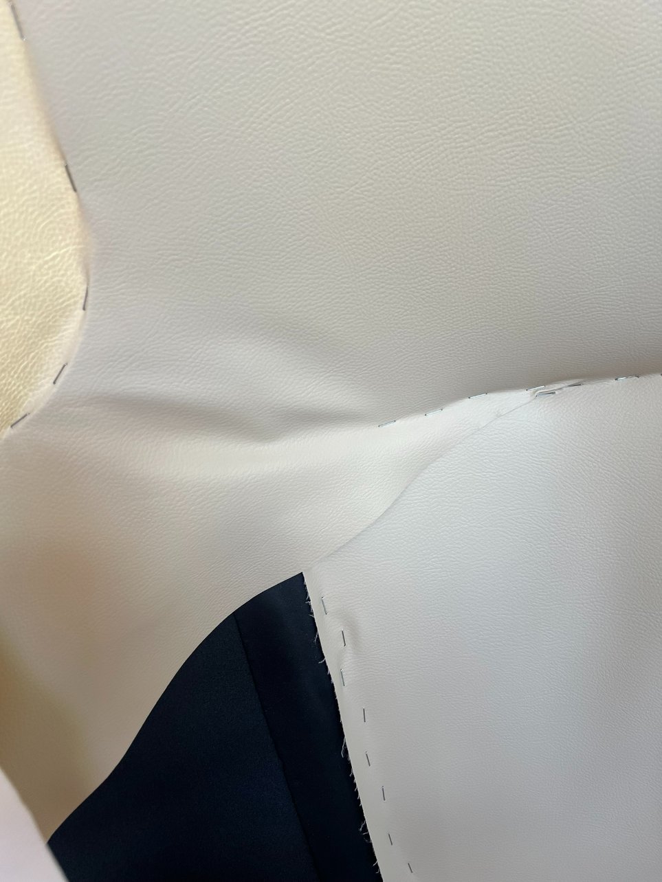

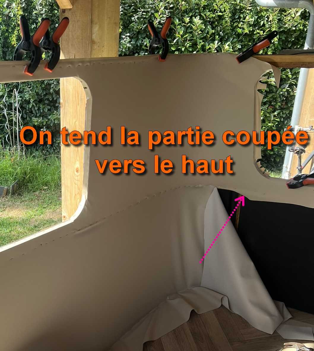

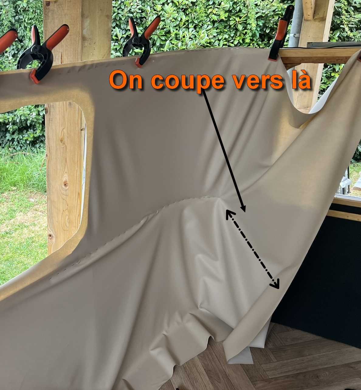

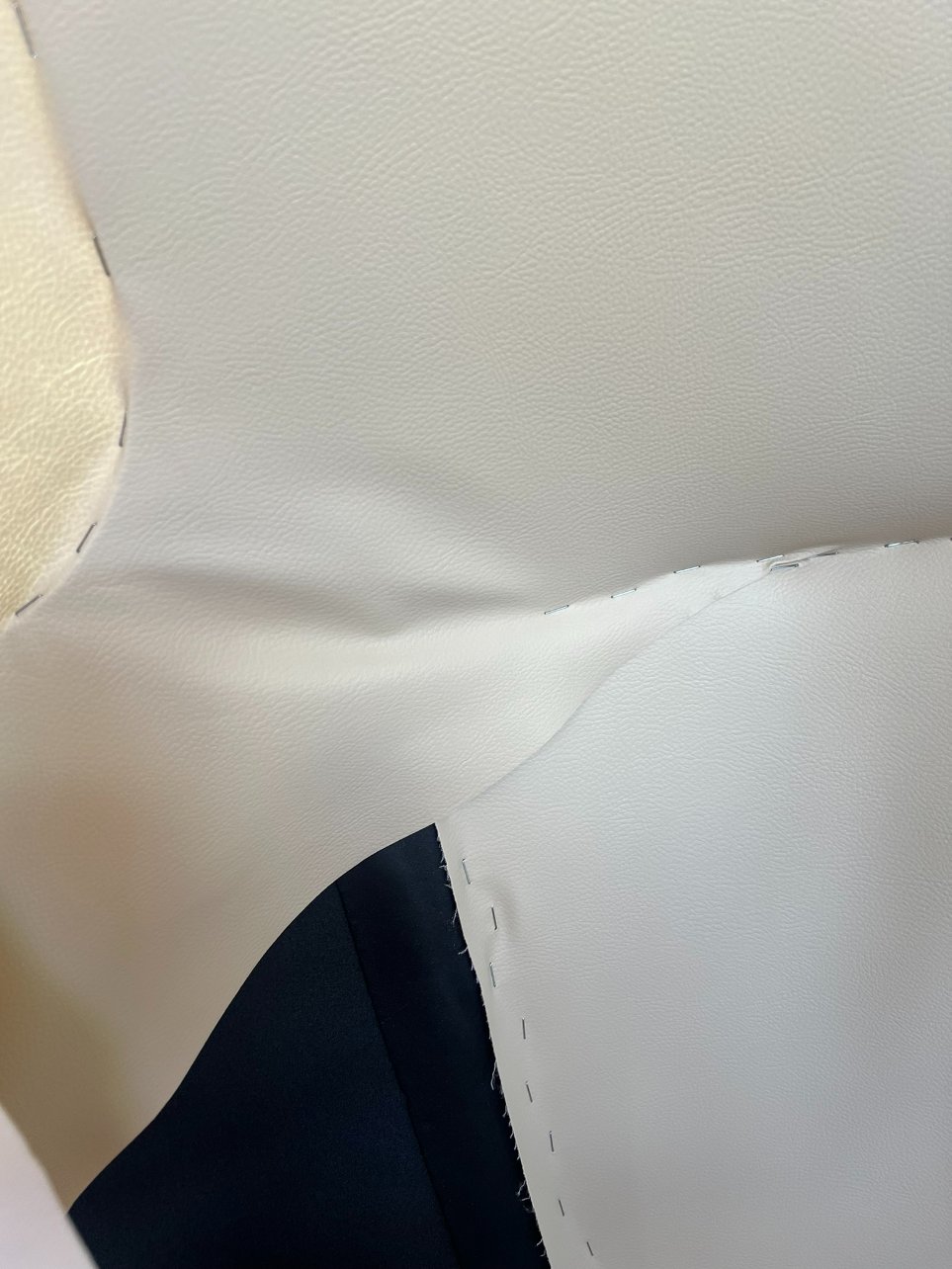

En fait dans l'angle, si tu reprends les photos il y a un vilain pli.
Il faut couper le long du rail du milieu dans l'angle (c'est honnêtement le plus stressant) et la partie basse du simili on la tend un peu vers le haut, puis on l'agrafe de nouveau et on coupe l'excédent. La découpe ne se voit plus une fois le rail intérieur posé.
Ouille, heureusement que je suis pas prof personne ne me suivrait :aille:
J'essaye en photo, sinon sur le lien d'Eribasar que j'ai mis c'est surement plus clair :malin1:

En fait, je me demandais comment tu avais effacé les énormes plis à droite de la fenêtre arrière. Si j'ai bien compris, en haut, le bord du tissus "pique du nez" et est raccourci sur le coté pour arriver au niveau de la fenêtre.Il est tendu par le bas sur la ceinture centrale ce qui permet d'effacer les gros plis. et du coup, je comprends aussi la suppression en dessous qui aurait laissé obligatoirement un jour entre le haut et le bas. pas a dire : elles sont bien conçues nos coquilles!
lamenuis
Sunnypuckette
Messages : 831
prénom : Constance
Localisation : Landes
lamenuis a écrit : ven. 16 août 2024 15:25 Merci.
Il y a eu de la réflexion pour faire ces caravanes c'est sûr mais surtout mille mercis à ceux qui ont fait des super tutos pour la pose du simili, sans ça j'aurais vite succombé à la panique générale :taistoi:

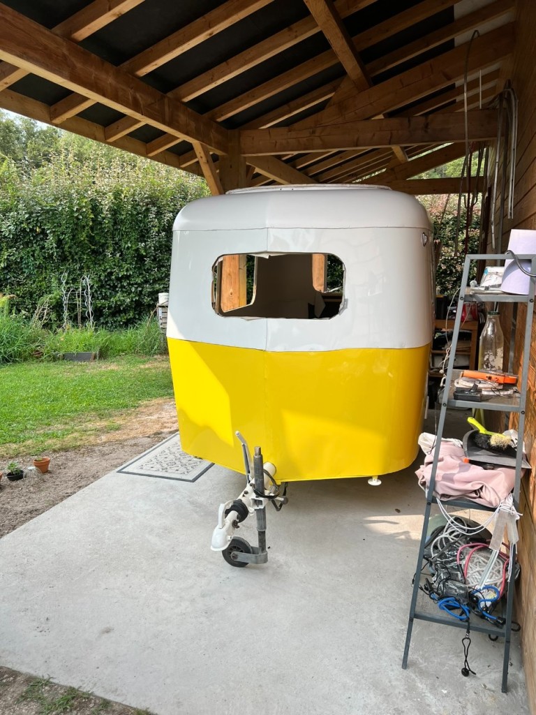

Bonjour à tous : eriba :
Pas de pont officiel hier mais peu de travail donc une belle journée dédiée à Sunny.
Au petit matin, avant d'attaquer je vais juste au chevet de notre belle forêt, une centaine de mètres derrière la maison à vol d'oiseau, je rentre le cœur lourd quand même ..

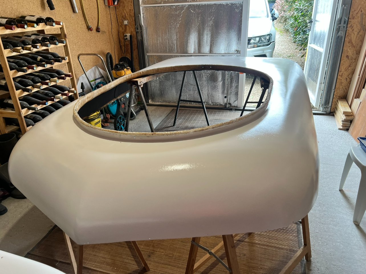

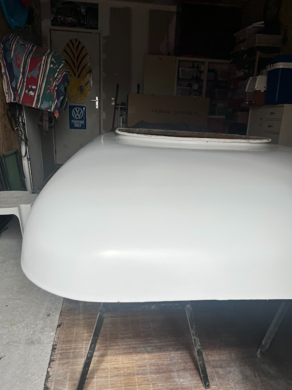

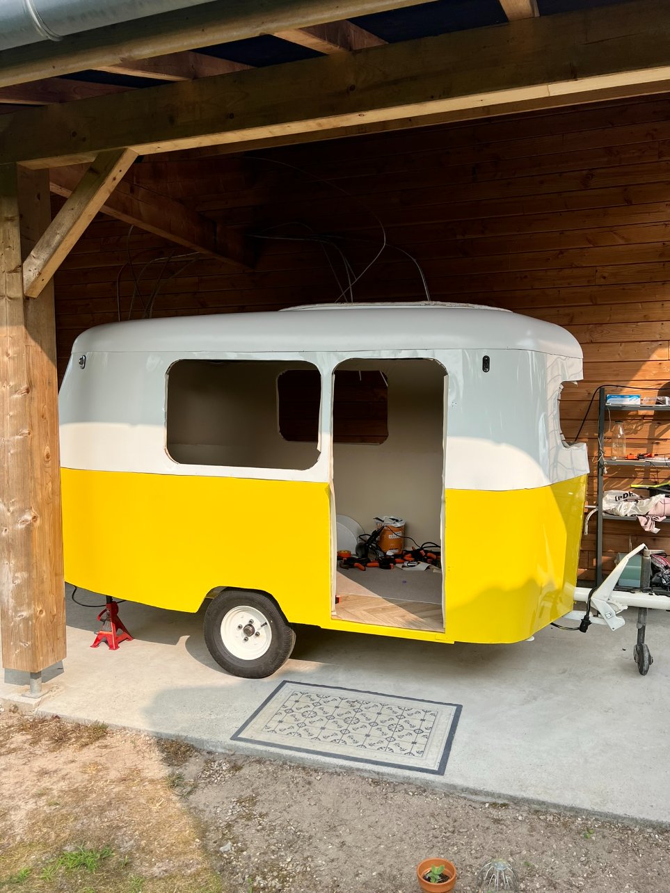

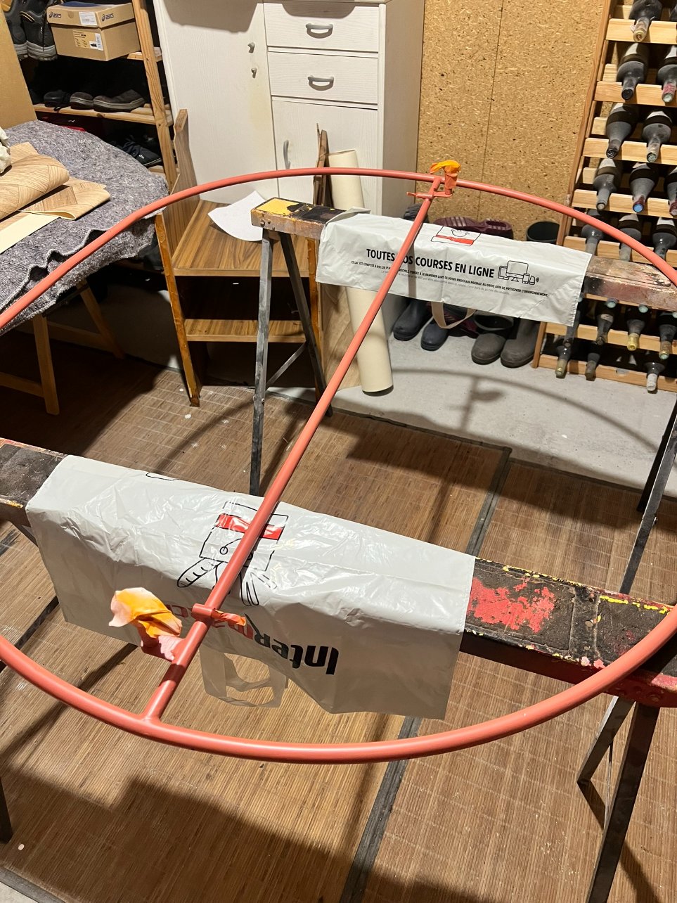

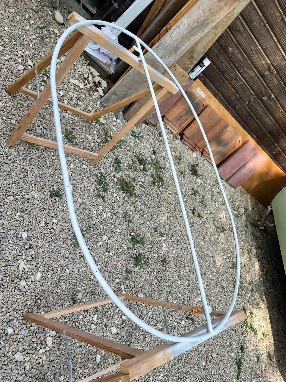

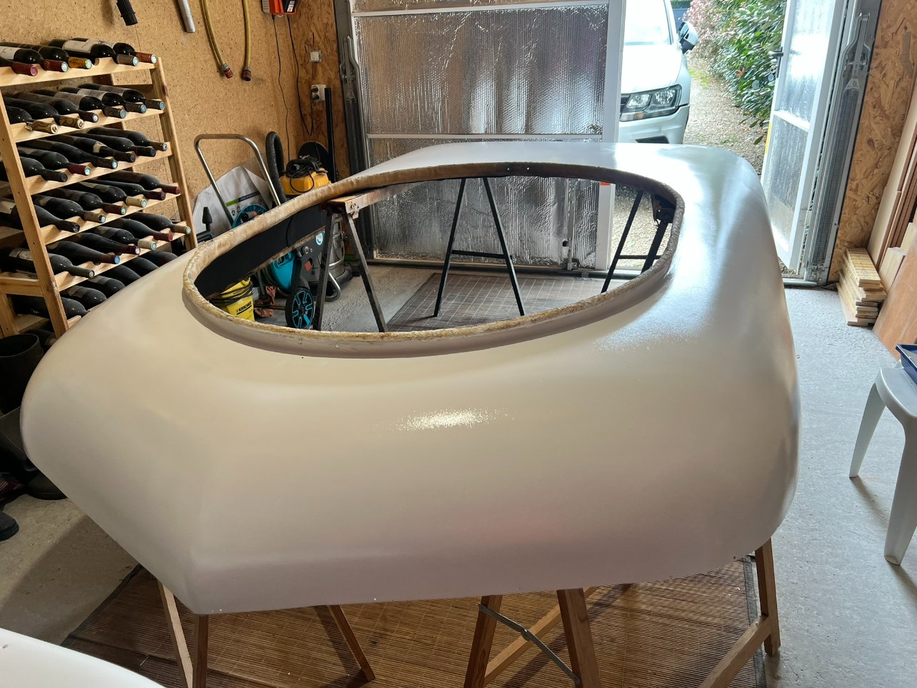

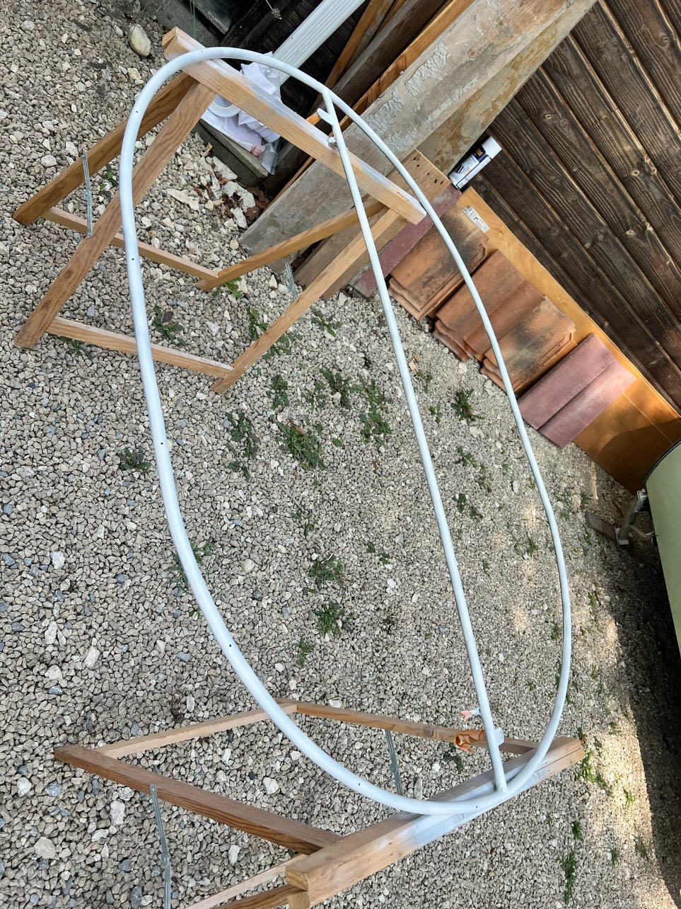

Peinture du toit!!!
Et oui je profite d'avoir le toit dans le garage pour le peindre.
J'ai donc acheté la peinture Multimatériaux de chez V33, la blanche est la seule avec le RAL écrit dessus et bingo c'est le 9016, le même que celui donné au carrossier (car c'était celui du gel coat).
Une première couche au petit laqueur, 4h d'attente mini (6h pour moi), égrainée au 240 puis une deuxième couche.
J'espère que dans le temps elle tiendra ses promesses (garantie 8 ans, UV, résistance, blabla) car j'adoooore le rendu!
Le plus important c'est surtout qu'elle couvre les petites tâches de l'ancien mastic!
C'est ce que je cherchais sur ce toit, pas forcément un brillant comme la peinture (car on voit tout les défauts après) mais un beau satiné.
Au touché, c'est super lisse, presque une sensation de plastique, enfin bon, suis trop contente :loving:
Première couche (attention peinture fraiche!)
Deuxième couche

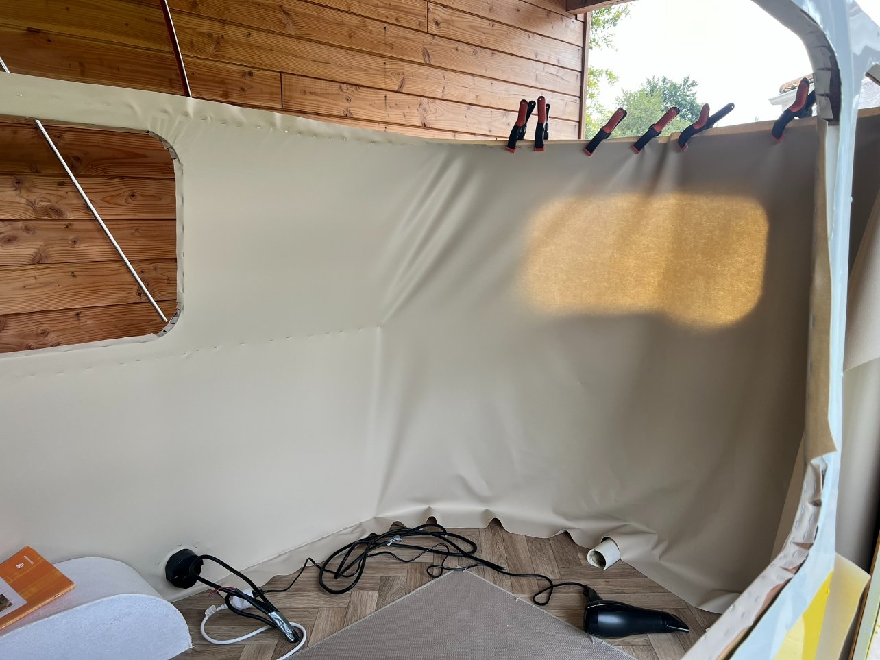

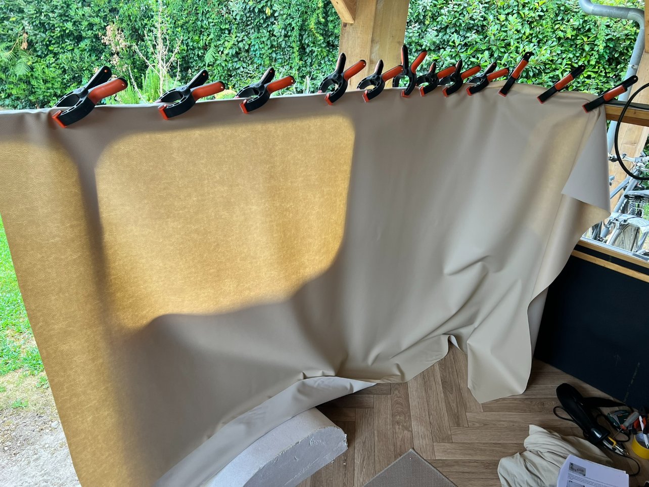

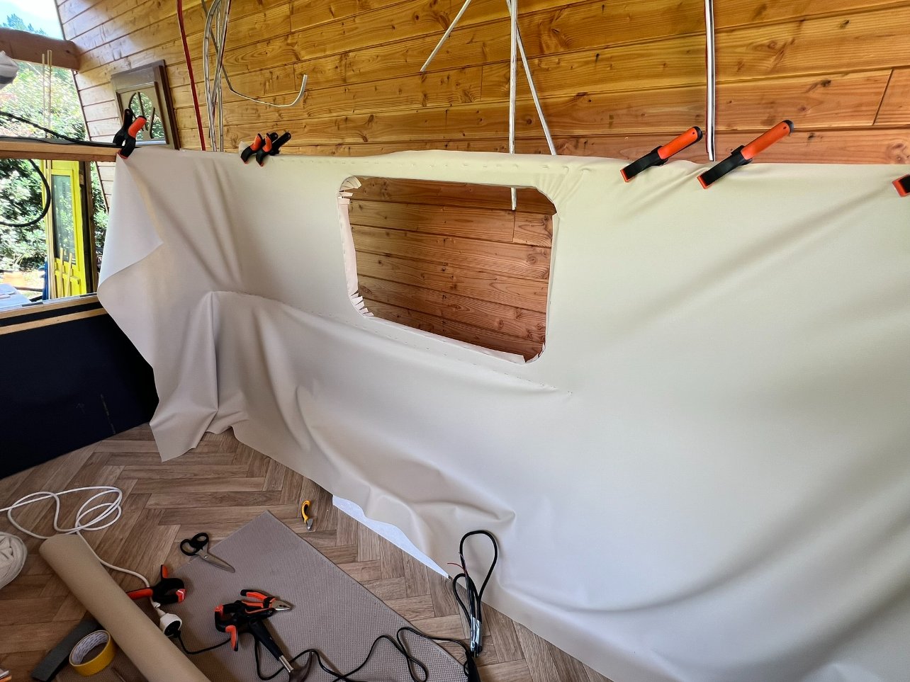

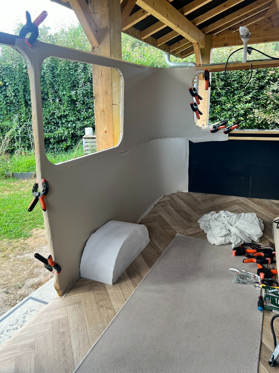

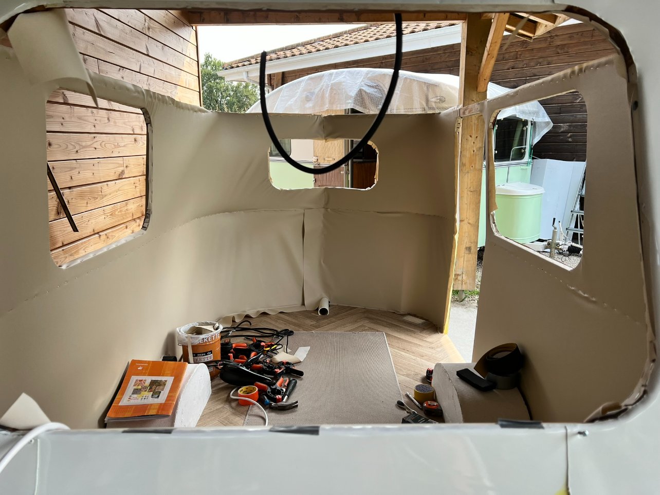

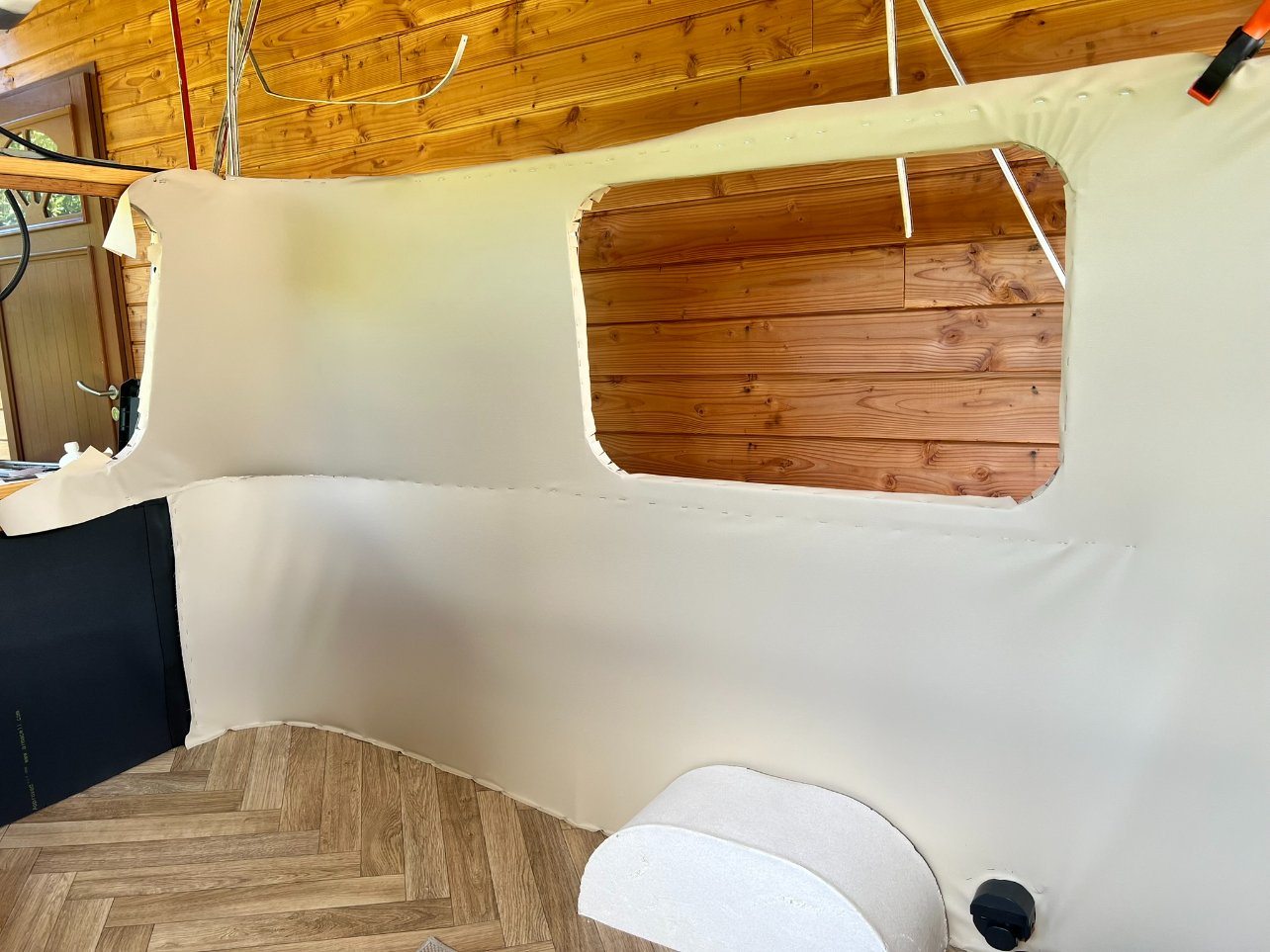

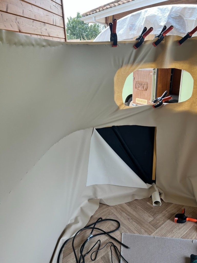

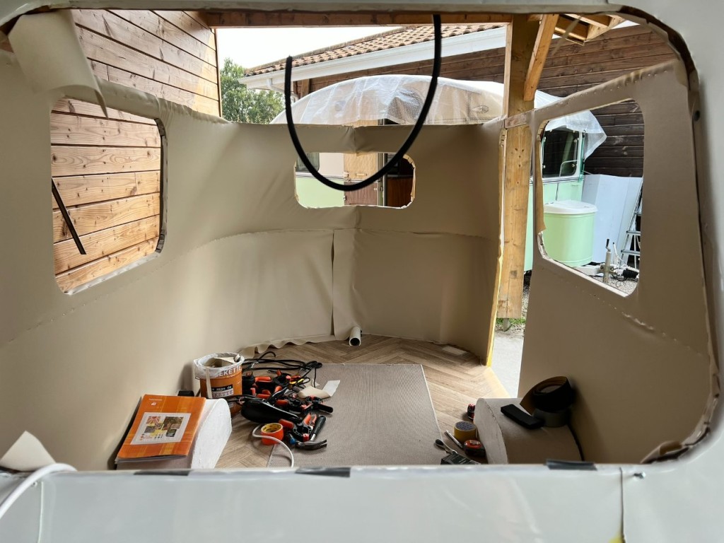

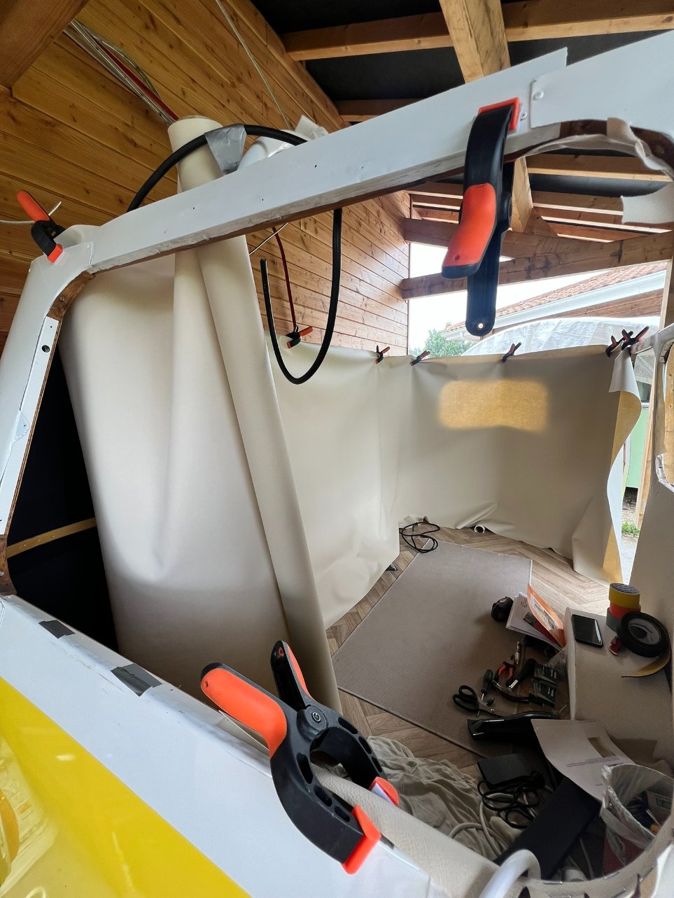

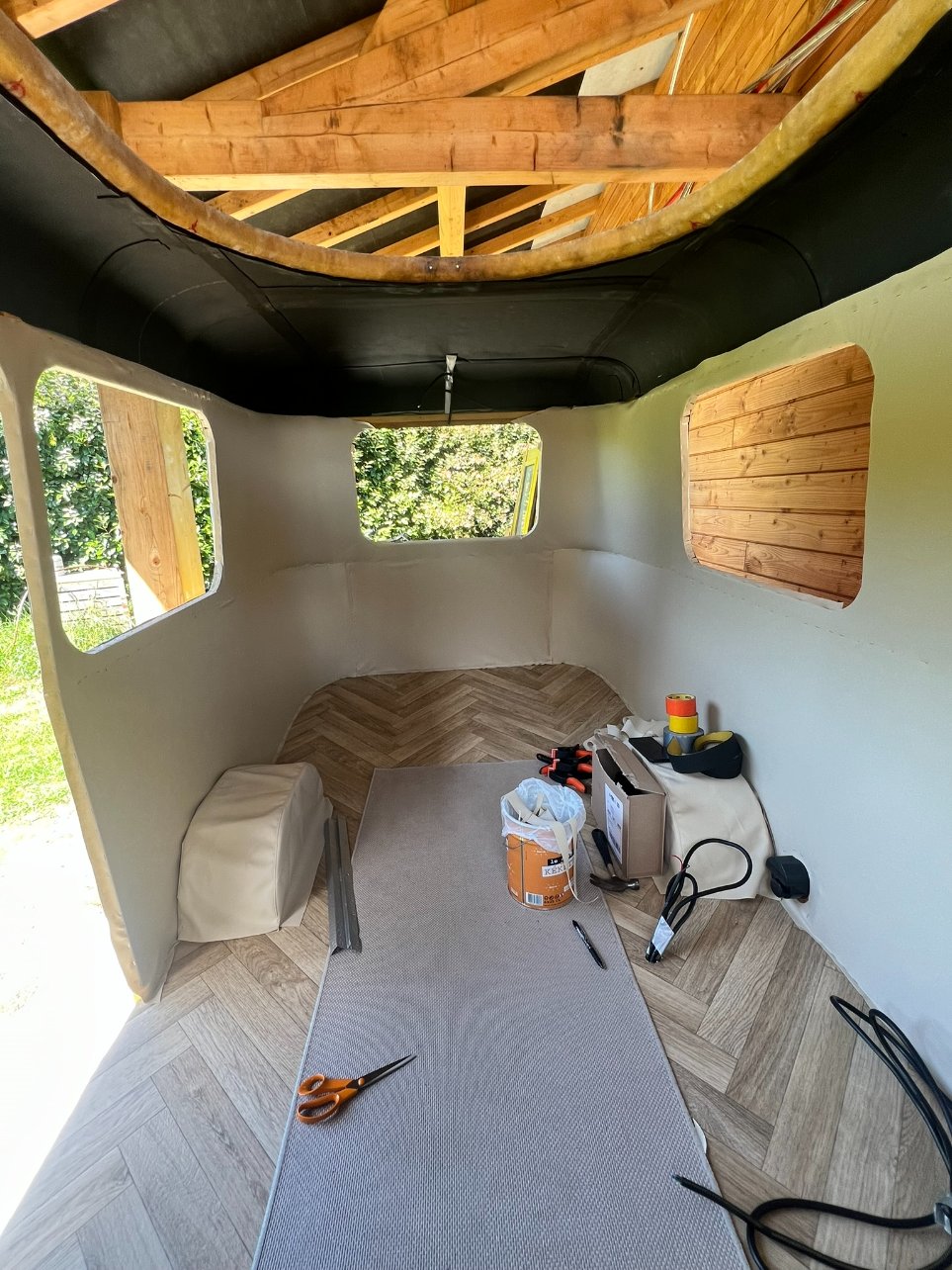

Et pendant que la peinture sèche, ben je repars au simili.

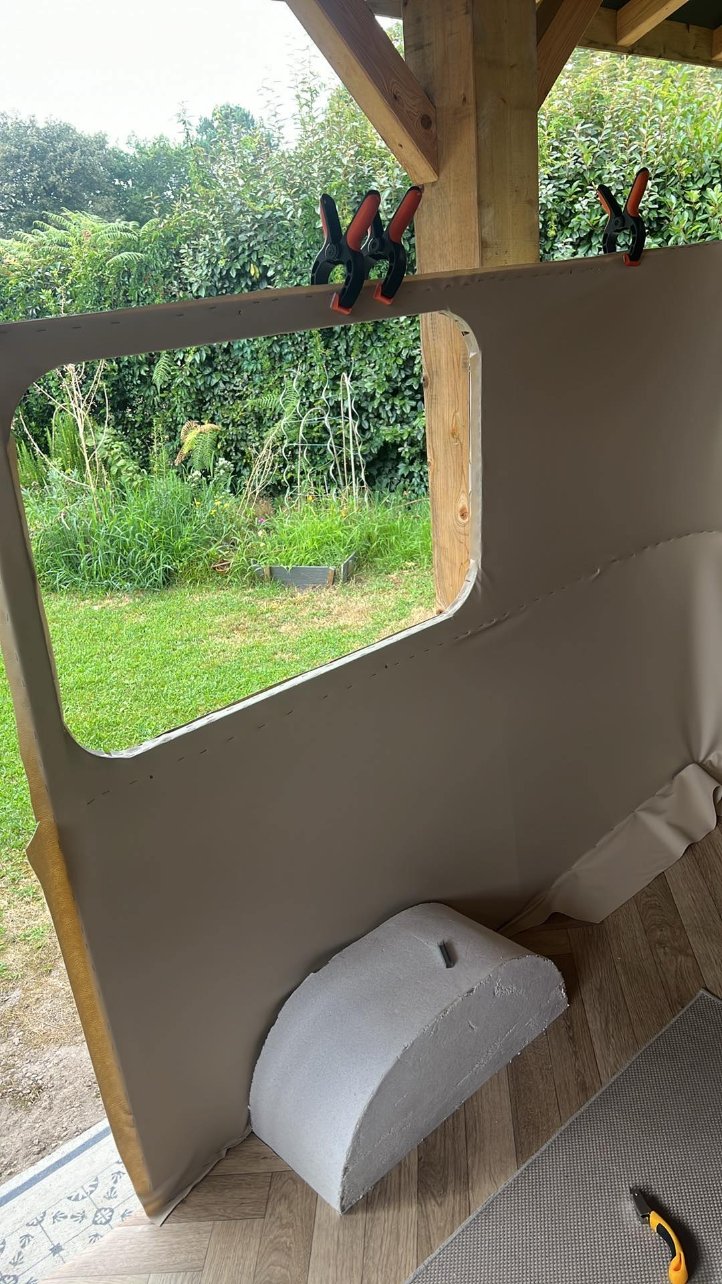

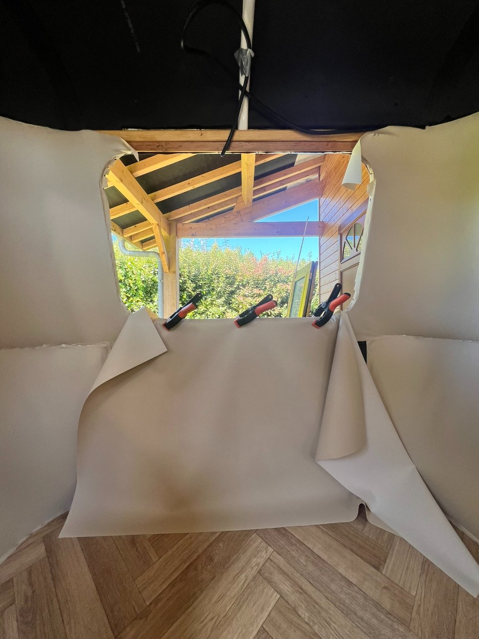

Les murs c'est bon pour se muscler le bras gauche (celui qui tire le simili), j'ai vite mal, comme sur l'autoroute, toutes les 2h une pause s'impose (bon sauf que moi c'est 1h max :happy1: )

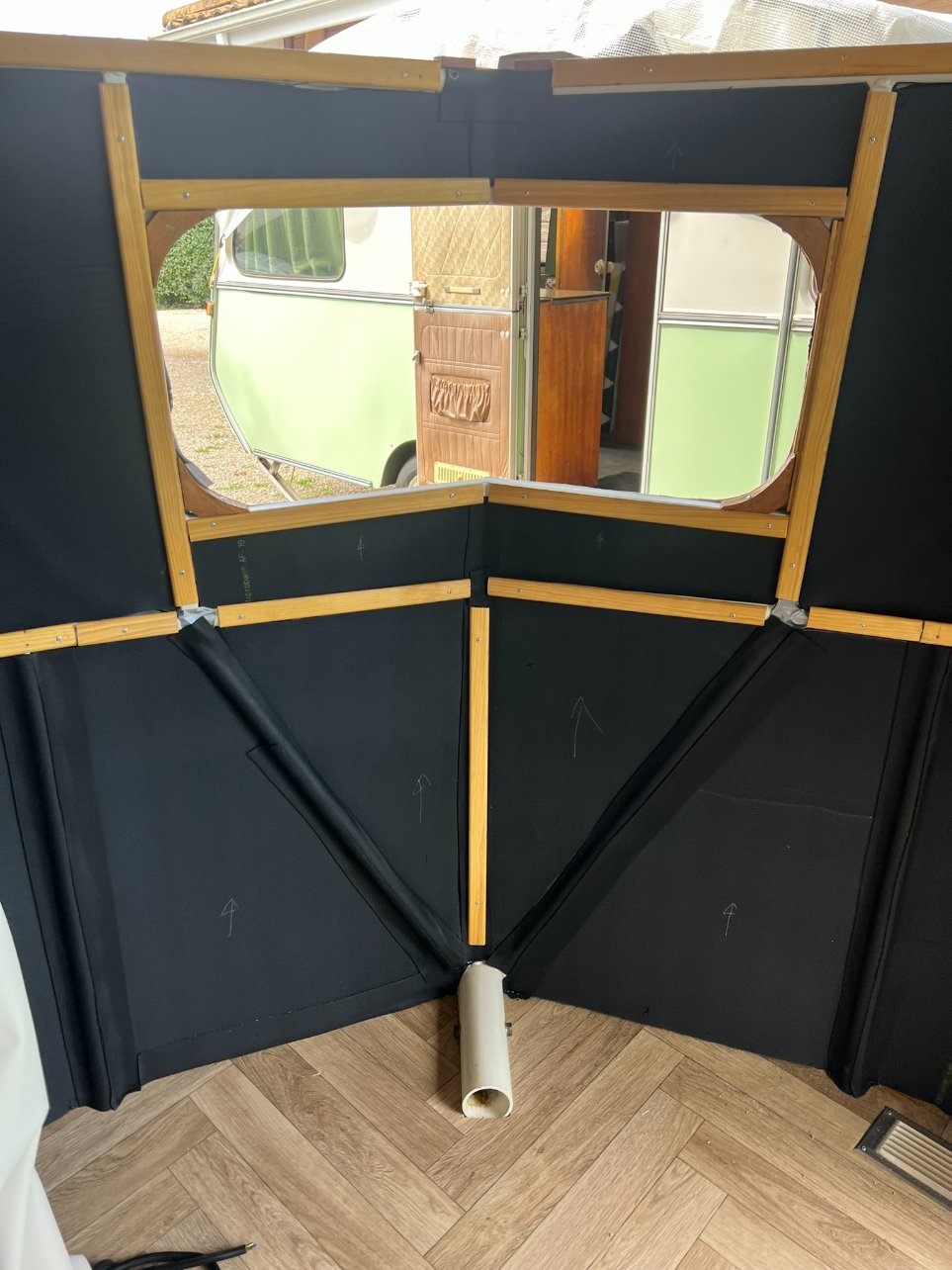

Pour le reste on présente la toile depuis la porte en se gardant un peu de marge (toujours), puis on passe par l'avant et on part vers la baie arrière:
J'avais compté 8m de simili, acheté 10, vu ce qu'il reste je pense qu'ils m'ont mis pas mal de rab (j'ai eu tout le rouleau).
Et puis on fait comme l'autre morceau, on commence à fixer par l'angle à droite de la baie arrière (quand on la regarde de l'intérieur). Je pensais avoir compris le truc, mais c'est toujours galère de bien jauger où on fixe l'angle sur la partie centrale vu que tout plisse, du coup mon simili est parti de biais, j'aurai pu défaire mais je vous dis pas comment mon simili aurait craqué après (il y a énormément de pression sur cette partie et les agrafes peuvent vite faire un trou).
Après un peu plus de 2h seule (j'ai chopé l'enfant petit 5 min pour la baie arrière) j'ai fait l'équivalent d'hier.
Bilan je suis contente, le passage de roue est top, j'ai juste plein de plis à la fenêtre de coté sur le haut à droite. Avec un peu de chance, le joint de la fenêtre en camouflera une partie (ceci est dû au simili redressé in extremis quand j'ai fait l'angle, les plis se sont propagés).
J'ai aussi peut-être un peu de mou dans l'angle en bas... à voir si je peux rattraper ou me dire que c'est pas grave car il y aura la banquette devant.. (c'est bien aussi :langue3: ).
En photo ça donne:
Sur les photos suivantes je remets la découpe de l'angle et la superposition des morceaux pour compenser
Après la photo ci-dessous, on recoupe l'excédent.

Oui tu as raison, y'avait déjà un petit brin d'herbe vert qui repoussait au milieu des cendres.
Messages : 1500
Bah voilà, il est tout beau ce toit ! immaculé ! l'avantage du rouleau laqueur c'est que ça laisse une bonne épaisseur de peinture, ce qui donne l'effet plastique dont tu parlais.
Parfait pour le simili ! bien commencé !

Merci, tu as raison, et l'avantage du laqueur c'est qu'on a pas l'effet "rouleau".
Pour la peinture le résultat est top et je me dis que si elle ne tient pas des années ce ne sera pas trop difficile à refaire.
Le plus important (il me semble) est d'avoir refait le gelcoat pour rendre ce toit de nouveau imperméable (car avec tous les micro trous je me demande comment il pouvait encore l'être).
Le simili c'est un peu galère, il y aura des plis c'est sûr, j'espère qu'ils seront moins visibles après la pose des meubles.

Bonsoir : eriba :

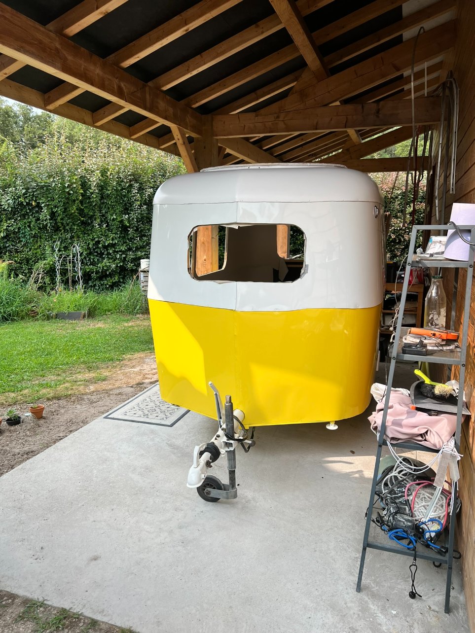

Le week-end travaux dans la Puck s'achève difficilement.
Pour aller droit au but je dirais que j'ai fait ce que j'ai voulu: fixation simili et remettre le toit.
Bon alors là je ne peux pas dire comme d'habitude: "c'est pas parfait mais ça ira", je vais plutôt dire: "ppfff la cata, heureusement que les meubles de la cuisine vont camoufler ce massacre".
Sur ces deux jours j'ai d'abord terminé de mettre tous les bois autours de la fenêtre.
Si vous avez lu cette restauration vous savez que le soudeur ne m'a pas fait le cadre comme il fallait mais plus grand.
Pour adapter la fenêtre j'ai donc décidé de rajouter un tasseau en bois sur le côté problématique.
L'avant de la Puck va rester, jusqu'au bout ma bête noire, ma terreur, mon envie de pleurer, saccagée par un soudeur n'ayant pas compris le boulot (jusqu'au bout je sens que je vais en chier car il y a la fenêtre ET le bas...).
Voici donc ma fenêtre (j'ai rajouté un tasseau en bois vertical car sur les tutos j'ai vu des agrafages à ce niveau et j'ai bien fait).
Jolie vue sur la Coral au passage.
Ensuite je remets mon simili.
Et puis je reprends le tuto d'Eribasar (même si un point me chiffonne) et j'y vais.
Bon ben erreur, y a un hic dans son tuto pour l'avant. Impossible de faire l'avant avec un seul morceau comme indiqué, même avec des découpes.
Ma première erreur a été de couper une ligne verticale centrée sur le timon, j'aurais dû la couper à droite (bien à droite) du timon car avec la courbe de gauche, le simili s'est excentré vers la gauche (vous comprendrez peut-être mieux avec ces photos):
Et puis la fenêtre se décale totalement, c'est la (on peut dire des gros mots SVP...) merde (oups c'est fait).
Une fille qui a refait son Eriba m'avait dit avoir mis un autre morceau de la porte vers la baie.
La même chose vue sur un autre forum...
Et puis là je zoome sur les photos d'Eribasar, il a des agrafes en bas au milieu :pleur4: (j'ai donc bien fait de mettre un tasseau vertical en bas)
Donc : il faut que le morceau qui part de la baie arrière et longe le mur côté fenêtre (pas porte) aille jusqu'au milieu de la baie avant.
Il faut ensuite un morceau qui va de la porte jusqu'à la moitié de la baie avant.
Sur le tuto d'Eribasar il a réussi à faire tout le haut avec un seul morceau par contre, ben moi j'ai tout loupé.
GRRR
Bon ben j'ai dû couper en plein milieu, le bas est abominable mais je me console en me disant que les meubles cacheront tout ça.
Quelques plis en haut, j'espère que la penderie les plaquera.
J'aurai voulu éviter la découpe sous la baie mais pas eu le choix.
Le bas et le milieu ne sont pas totalement terminés mais à la louche ça fait ça:
C'est bof bof mais quelle galère, par contre ma petite agrafeuse sans fil, nickel!

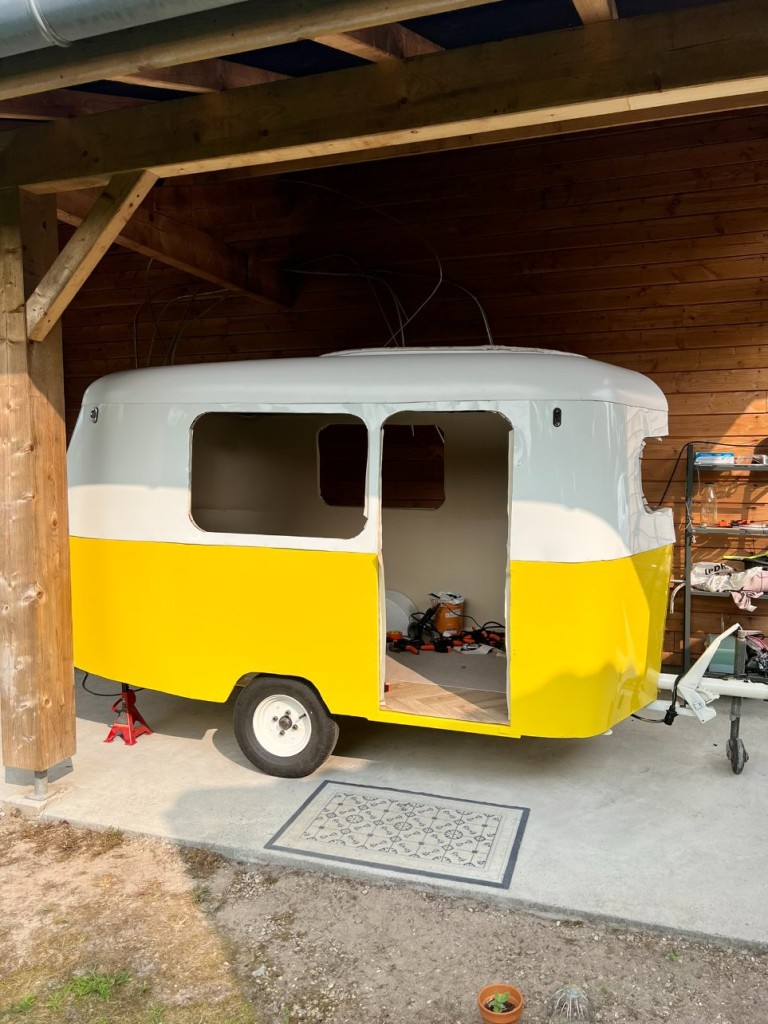

Et fin de journée, profitant de mon mari on remet le toit.
Pff ben il voulait plus se remettre à sa place. Un peu trop d'isolant à certains endroits, un peu décalé...
J'étais inquiète car il a passé plusieurs mois à l'envers posé sur le toit d'une voiture, j'ai eu peur qu'il ait vrillé (même si je ne pense pas que ce soit possible) et puis, ben j'en ai marre que tout ne tombe pas nickel du premier coup... :snif:
On enlève de l'isolant, on le sort, on le remet, puis on décide de l'enquiller en mettant l'arrière en premier (on avait mis l'avant jusque là) et à un moment, monsieur le toit a décidé que OK, il voulait bien revenir à sa place.
Un petit massage balinais fait par mon mari (celui où on tapote bien fort) et il semble descendre doucement pour arriver à sa place.
Pas fixé car on veut être sûr qu'il soit bien descendu, on lui donne quelques jours (avec des petits massages quotidien) pour se poser définitivement.
La peinture du toit par contre nickel, ça brille juste assez mais pas trop, suis contente.
Bon, je suis naze et c'est l'heure de la bière, pas sûr que je l'ai vraiment méritée mais j'en ai envie!
Bonne soirée
Messages : 1500
Tu es trop dure avec toi même ! C'est un sacré chantier de remettre les parois en simili ! Je me demande comment ils faisaient à l'usine !!!! à l'époque
Cool le résultat, ne t'inquiète pas pour les imperfections, on ne les verras plus !

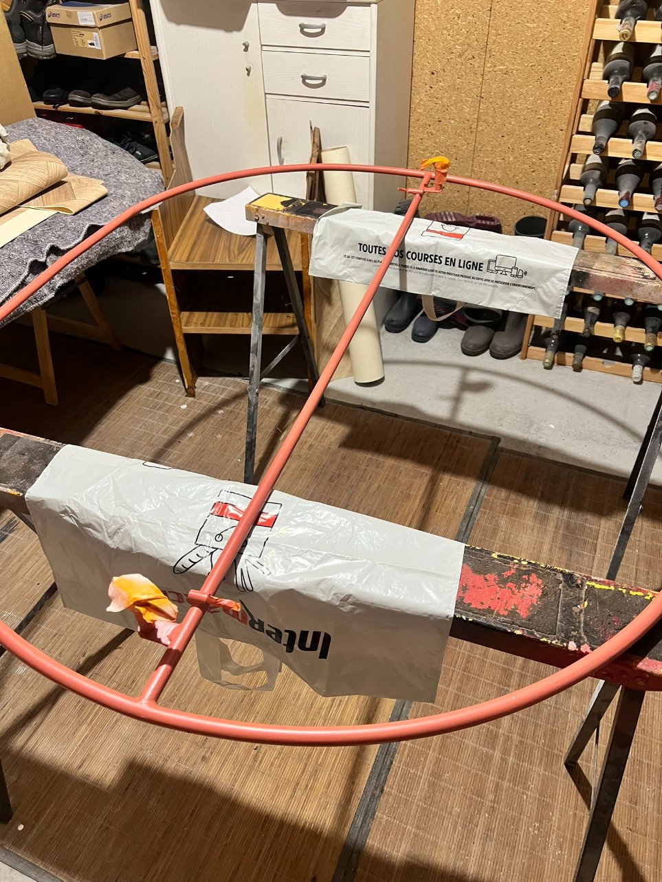

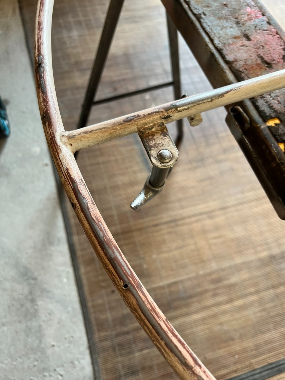

Par chance dans les multiples ateliers que comporte la restauration d'une Puck j'ai plein de petites choses à faire.

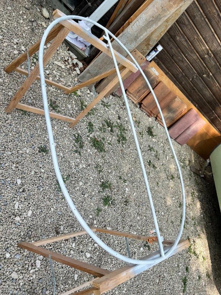

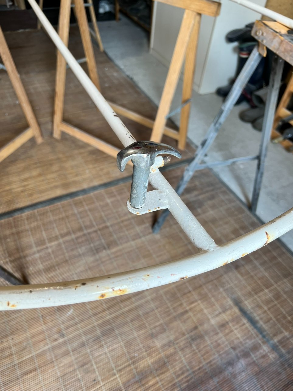

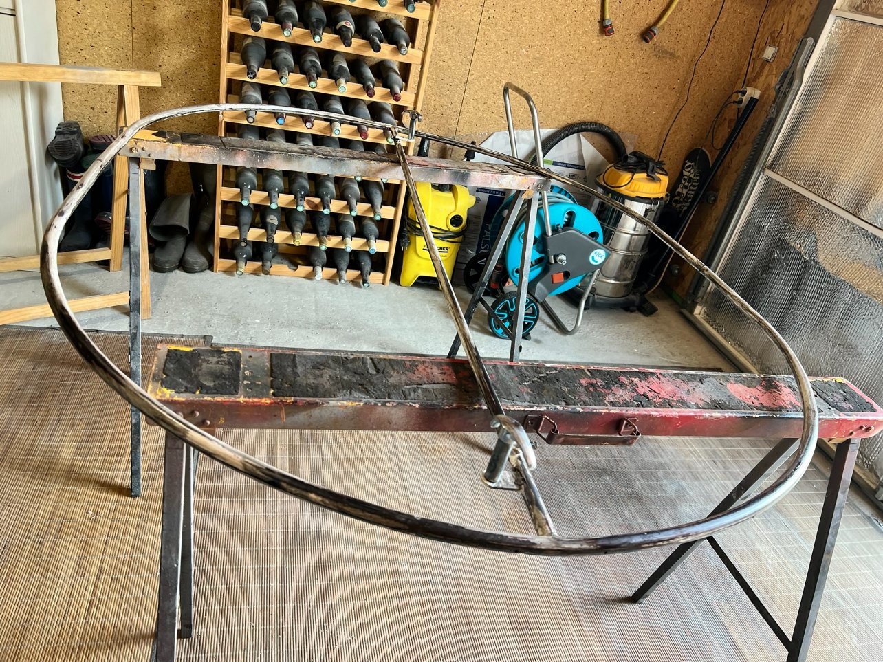

Tout d'abord la barre du toit.
Benjamin est déjà en train de se dire "elle va dire qu'il n'était pas en bon état"... ben alors je dis pas.
En tous cas quelques pointes de rouille remontent et il y a une grosse couche de yaourt, je sais pas ce qu'ils ont mis mais ça pu... y a aussi des reste de colle de la toile et dessous de l'antirouille orange.. je ponce, je remets du traitement antirouille, apprêt et peinture.
Pour la peinture je voulais blanc, mais j'en avais plus et plus au magasin 8| une première.... j'ai donc peint avec une autre couleur que j'avais dans le garage, je vous montrerai plus tard car pas sûr que ça me plaise (auquel cas je referai).
Sinon je vais avoir besoin de vos lumières, attention je pose plein de questions:

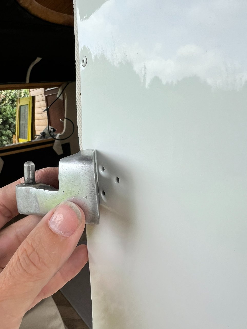

- Sigle et plaque Eriba étaient vissées sur Sunny, faut mettre des rivets plutôt non?
- Charnières de porte, sur Sunny elles étaient juste vissées, on ne met pas un peu de joint d'étanchéité?
ça me paraît bizarre.. d'ailleurs les charnières mon mari les a passées au touret (pour enlever la peinture), puis moi à Dremel, un peu de pâte à polir.. Trop contente:

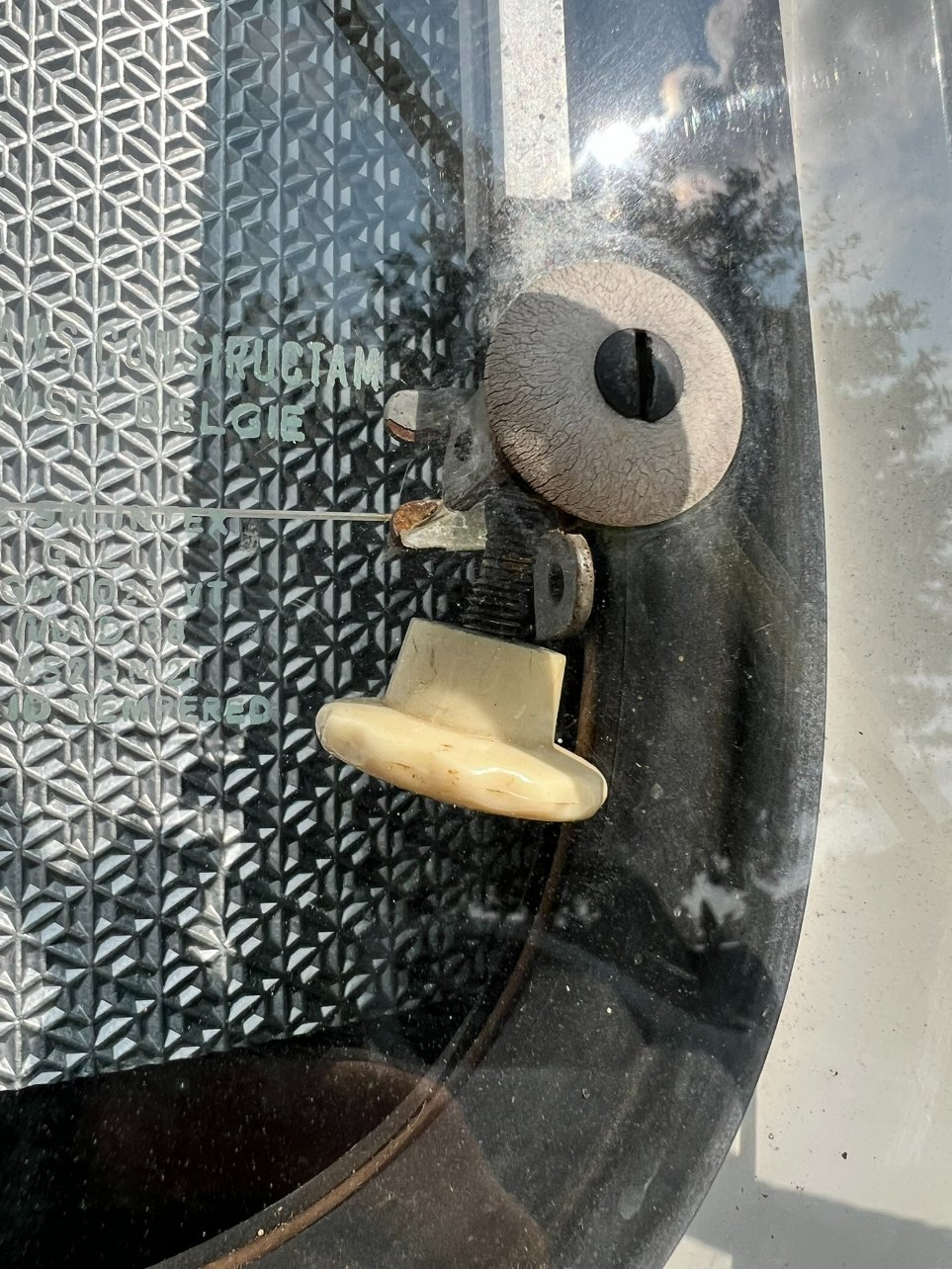

Sinon, ben le plus gros chantier à venir, ce sont les fenêtres, le stress monte encore une fois, ça n'a pas l'air très facile...
Je me plonge dans les pages de forum, je regarde encore les tutos d'Eribasar (j'ai acheté mes joints chez eux)... bref, je prends tous vos conseils...

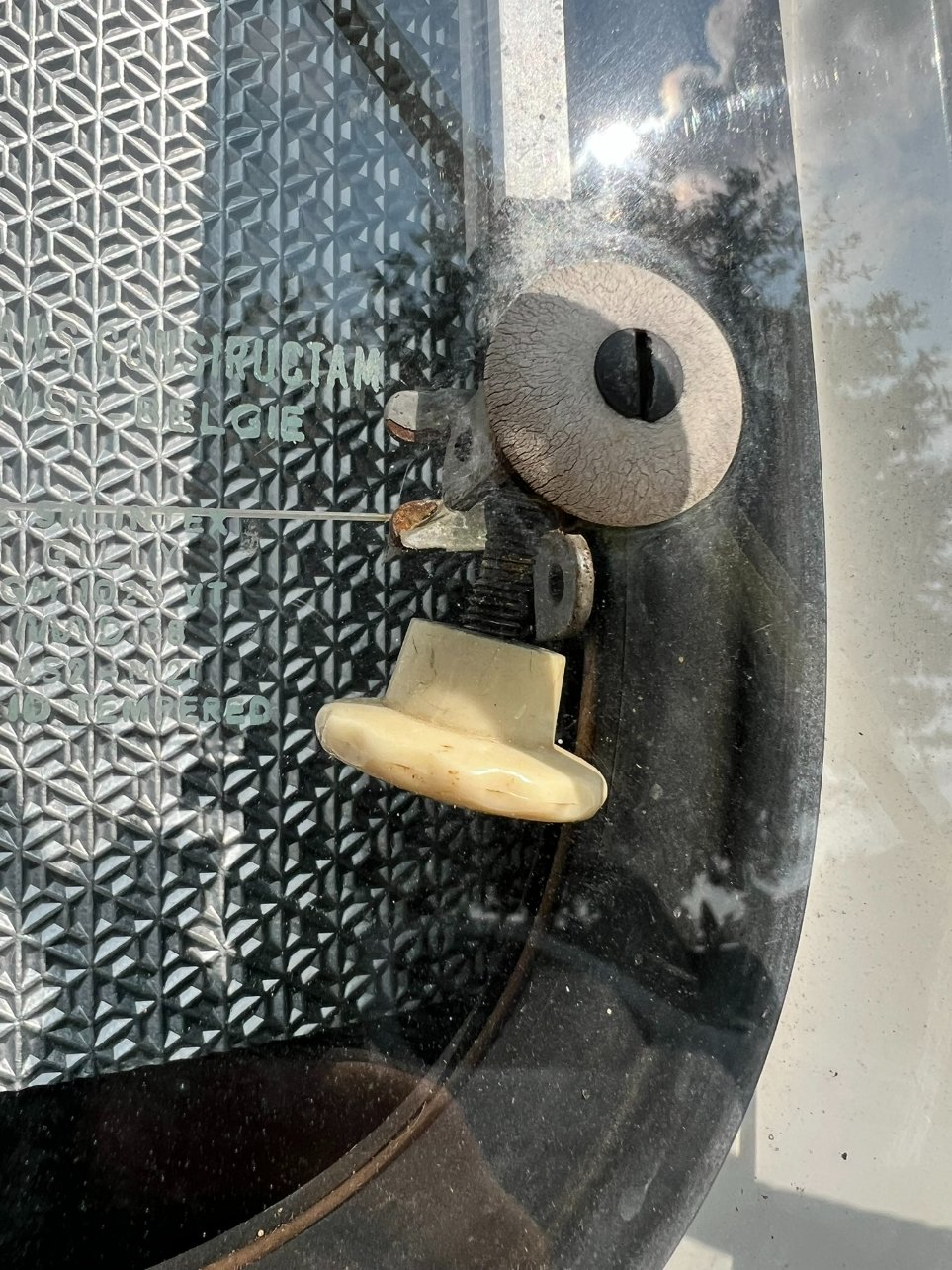

Petite anecdote, je passe à côté de ma Constructam et je vois les fermetures de fenêtre, ben c'est sensiblement les mêmes que la Puck.
Sauf que sur la Puck, pas de quoi dévisser à l'extérieur... zut . il va vraiment falloir que je trouve une solution pour réussi à les enlever...

Pour ta plaque "Eriba", n'utilise surtout pas de rivets pop : le trou qui reste une fois la tige partie est une vrai gouttière.
Pour ta charnière, tu mets juste un peu de joint à la base de tes trous et tu seras rassurée.
Et pour les fenêtres, ne t’inquiète pas, tu fais comme pour le reste, tu commences en prenant ton temps et ça va se dérouler tout seul !
Courage, plus que un ou deux midi pour la finir ;-)
lamenuis
Sunnypuckette
Messages : 831
prénom : Constance
lamenuis a écrit : mer. 21 août 2024 08:35 Pour ta plaque "Eriba", n'utilise surtout pas de rivets pop : le trou qui reste une fois la tige partie est une vrai gouttière.

En simili la "plaque du fond" est posée, il ne me restera plus que le haut de la baie arrière et le haut de la porte et voilou..
Pour les passages de roue, je vais rajouter de la matière sous le simili car la fine feuille de polystyrène c'est bof. Peut-être une chute d'armaflex si j'en ai assez après avoir fait le toit... (sur la photo ils sont juste posés, d'où les plis)

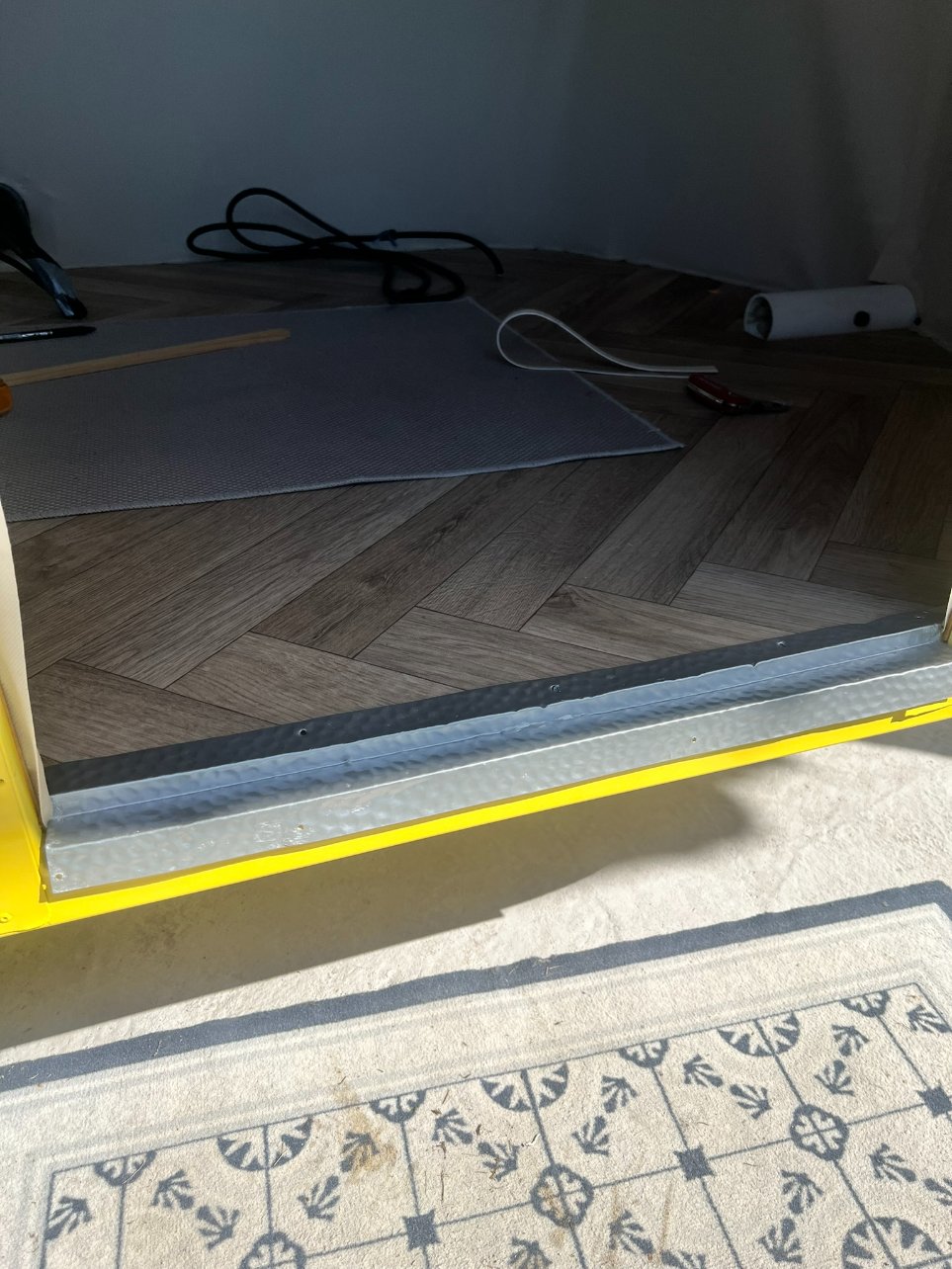

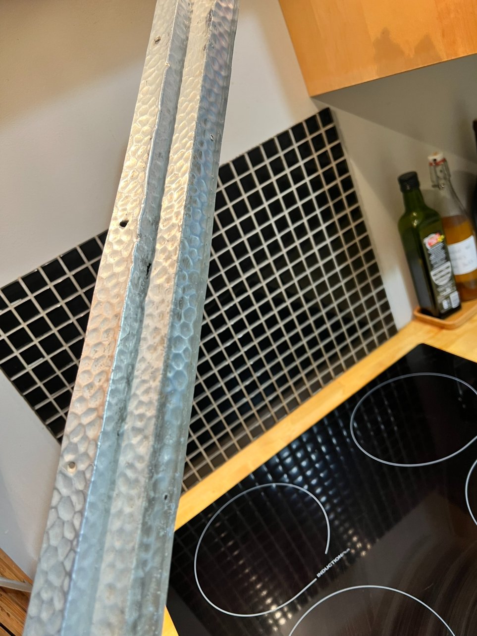

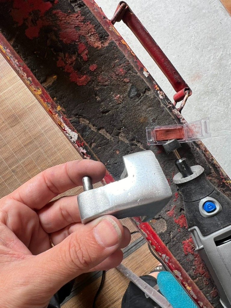

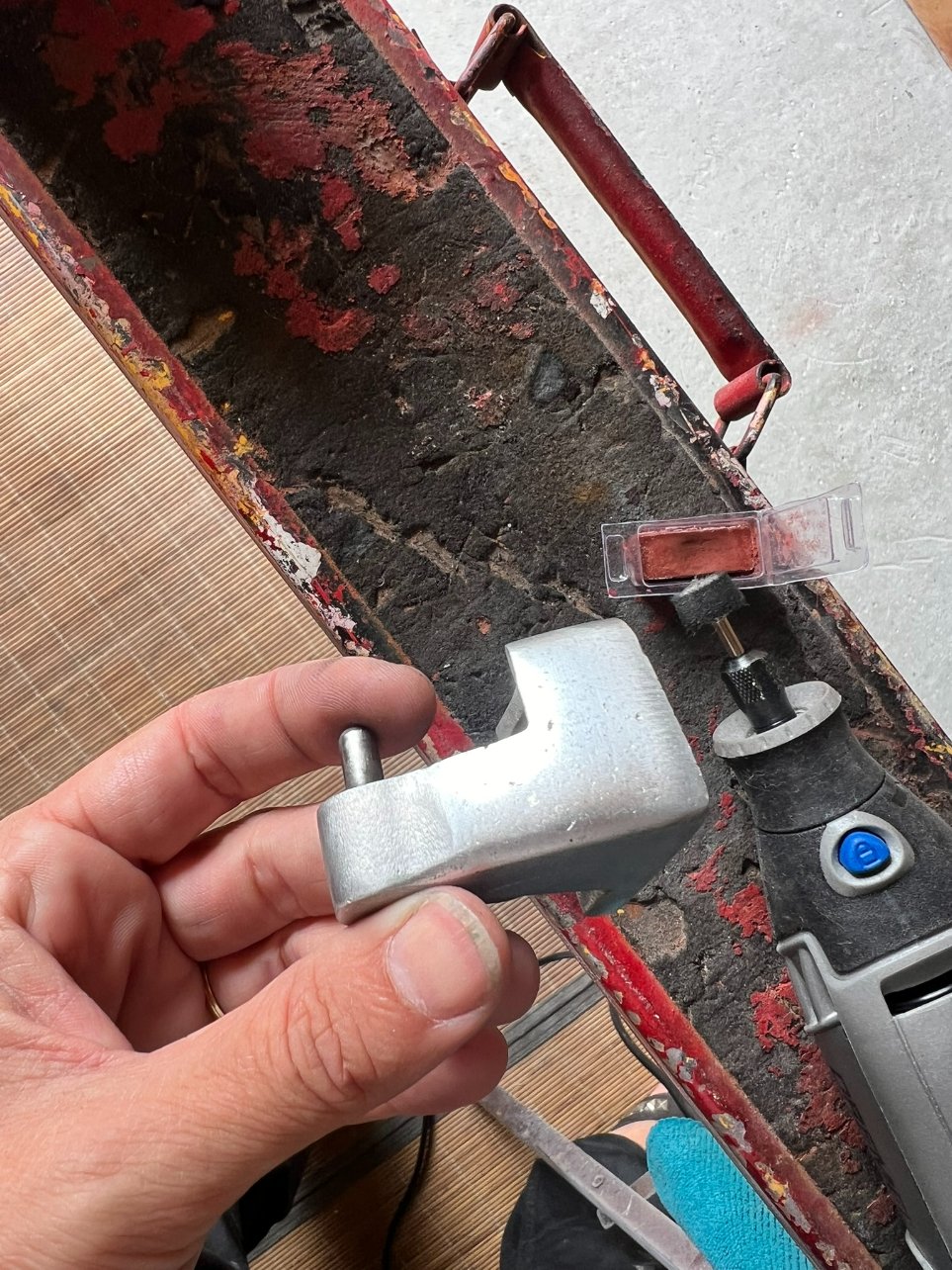

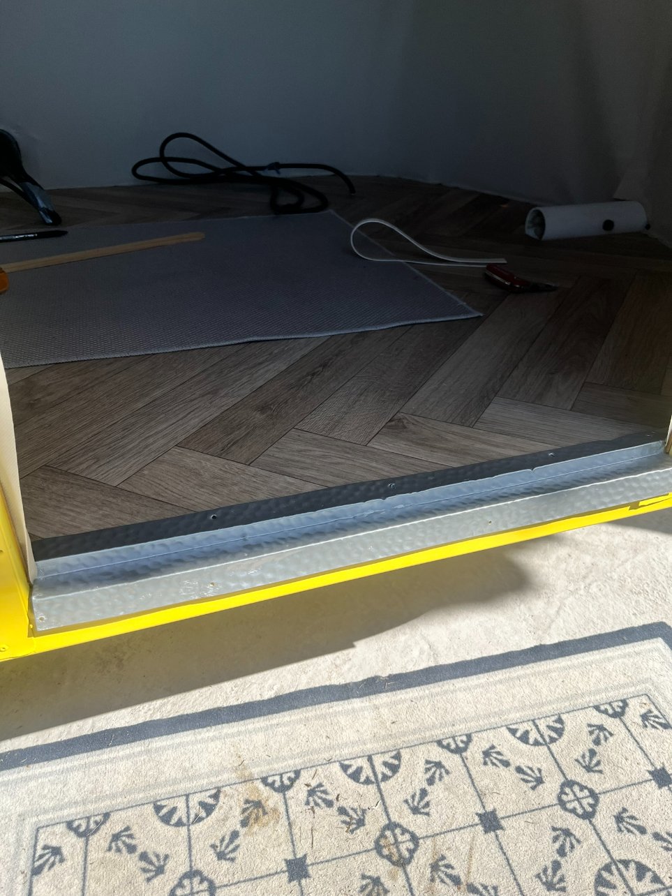

Sinon j'ai tenté un truc, le seuil de porte intérieur était un peu "bouffé" de corrosion, pas évident à refaire pour moi, j'ai donc nettoyé le morceau, rebouché avec du sintofer les petits trous et poncé l'excédent à la Dremel. Je le voulais blanc mais j'en avais plus et comme d'origine il était alu je me suis dit, pourquoi pas avec de la peinture à jantes car c'est super résistant... je l'ai juste présenté, pas fixé mais je trouve que ça fait propre et surtout plus de trou!
La bête avant:
Et présentée à l'intérieur de Sunny:
Enfin le support de toit a eu droit à sa deuxième couche, il ne sera pas blanc comme je voulais mais terracotta, ça va très bien avec le blanc (simili du fond du toit) et j'espère que ça ira avec la toile, ce sera surtout un rappel de l'intérieur de la porte. C'est que ça mange pas mal de peinture ce morceau (une bombe d'apprêt et une et demie de peinture... :triste1: )
