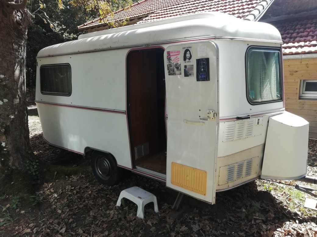

Je vous envoie la photo, vous me direz ce que vous en pensez.

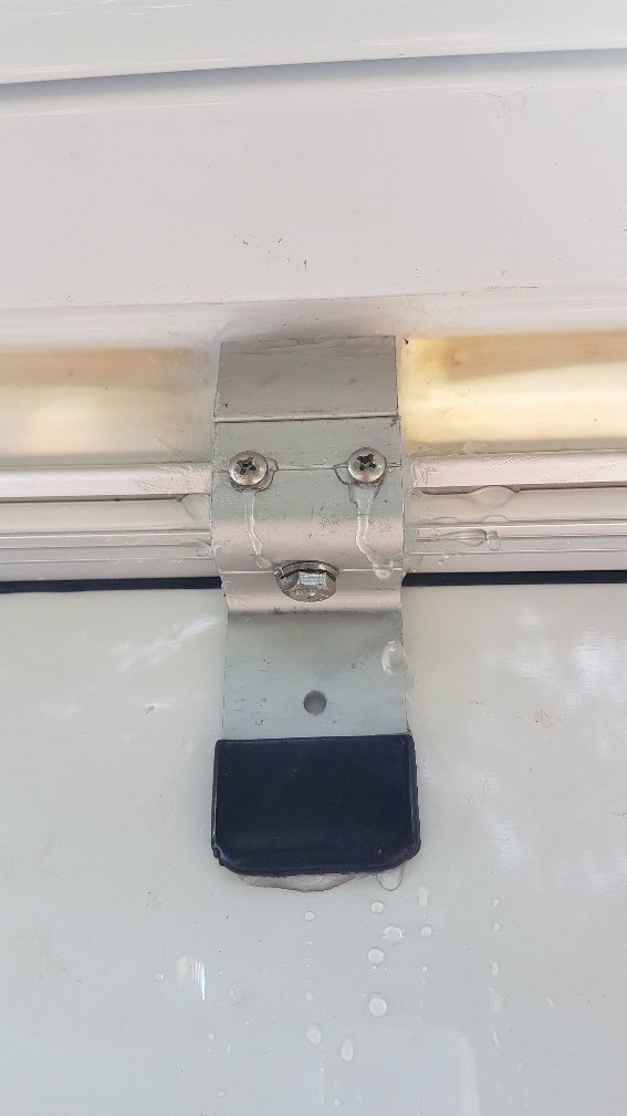

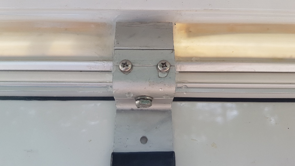

J ai un problème d étanchéité entre le store et la caravane, mon très cher concessionnaire me dit que c est normal cela arrive quelque fois car ce type de store est un modèle adaptable ....
Ils m ont mis du silicone dans les creux des pâtes mais juste avec une bouteille d eau cela coule au niveau des vis. J ai peur que cela s infiltre dans la paroi de caravane.
Ce store est un dometic est j ai un gros doute sur sa compatibilité avec ma caravane.
De plus la fixation de la bavette entre la caravane et le store est faite avec du sctoch épais je ne sais pas si cela es très conventionnel......
Merci pour vos retour d informations.

Messages : 21481
Bien sûr que ce n'est pas étanche !!!
Il existe des "gouttières" à coller sur le toit au dessus du store, ça dévie l'eau de pluie vers les extrémités...
L'idéal étant de faire poser le store sur le toit, la gouttière de la : eriba : restant libre pour l'écoulement de l'eau, ce qui n'est pas le cas avec les pattes de fixation !!!
Voir page 3 différents systèmes de fixation sur le toit selon les modèles de store
http://forumeribatouring.com/viewtopic. ... &start=100
Merci pour votre retour. Lors de la commande j ai demandé un store il m a vendu ce modèle sans plus de précisions... et franchement je lui ai fait confiance pensant que c était étanche car j ai pris un safari room avec. ...
Messages : 21481
Ce n'est pas le modèle qui est en cause, mais le système de fixation qui bouche la gouttière caravane !!
Même dans le cas où tu fixes le store sur le toit, il faut mettre une légère pente à l' : eriba : pour que l'eau s'écoule en bout de la caravane...

Cherche le sujet Montage d'un store sans condamner le rail d'auvent ;tu y verras la photo d'un montage sans fuites en cas de pluie
Messages : 12255
Re Julien
Comme je t'ai dit au tél, à minima il faudra tout reprendre. Il faut décoller le joint jonction jonc caravane / store, recoller la partie qui vient s'appliquer contre le store avec du sika 221 et refaire le pourtour des pattes avec du sika et avec soin!!!
regarde là ; https://eribas.mforos.com/2147183/13005 ... del-padre/
en Français :malin1:
http://www.forumeribatouring.com/viewto ... store+5003
Bonne soirée, Benjamin.
