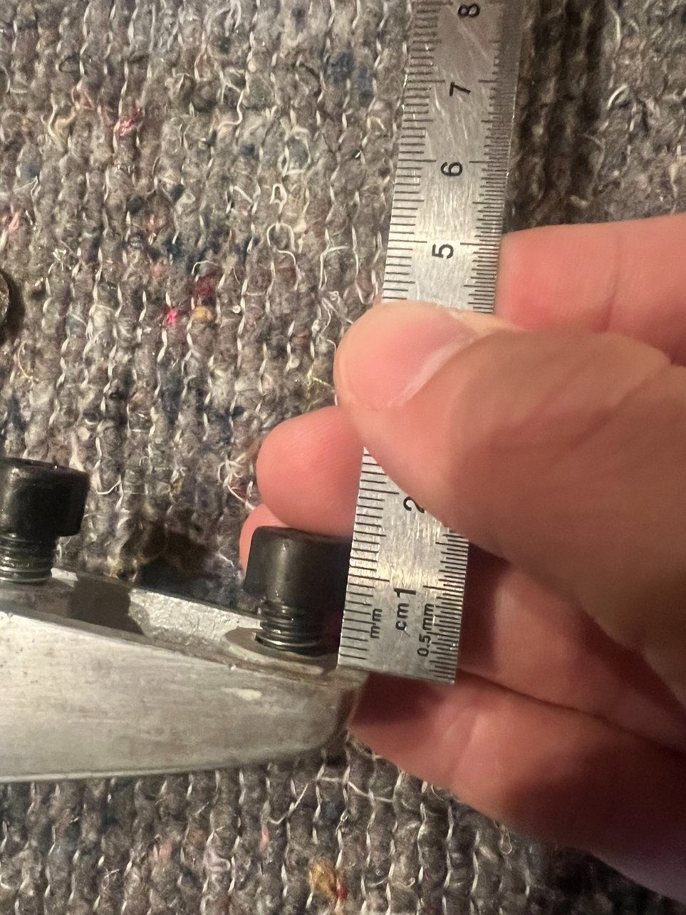

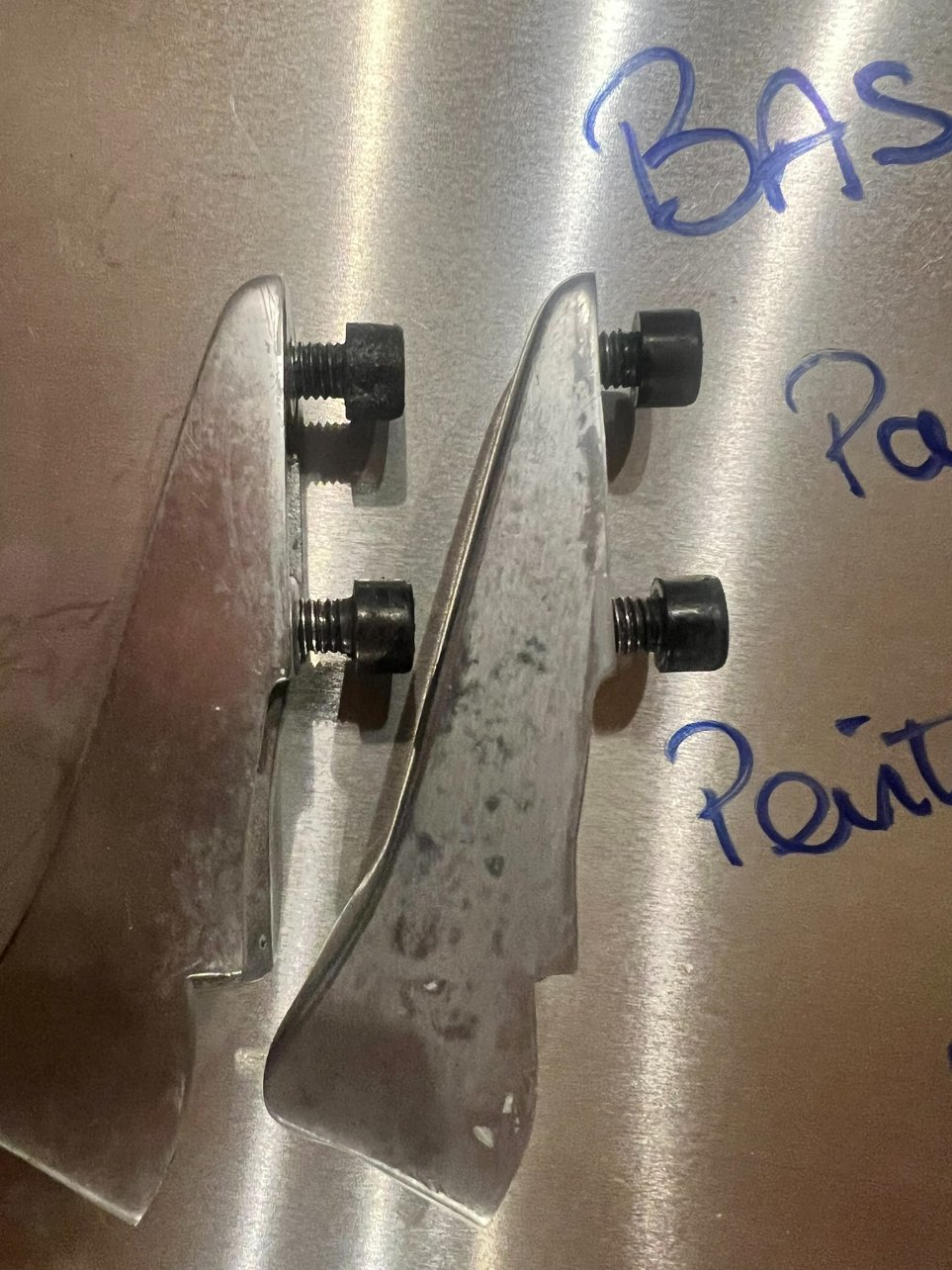

Diamètre: 8mm
La tige (?): 10mm
et moi j'en ai que 4 ou 5 max qui rentre dans la charnière.
Est-ce que la surépaisseur ne viendrai pas des "rondelles", avec le bout superposé ça fait encore plus de hauteur?

Je viens de regarder sur une charnière (récente), il y a deux trous taraudés de longueur différente, profondeur 8 mm pour le plus court et 15 mm pour le plus long.
Il faut que l’empilage de ta rondelle (Grover) et l'épaisseur du tube + la profondeur du trou fileté fassent au maxi la longueur sous tête de la vis et comme tu es dans de l'alu (Zamac exactement) léger sur le serrage car tu risques d'arracher les filets, principalement sur la vis courte, !!!
P'tet même ôter la rondelle Grover pour une plate, moins épaisse et monter le tout à la Loctite frein filets, le bout de la vis ne doit pas venir appuyer dans le fond du trou taraudé avant de serrer !!
Les deux vis ne doivent pas avoir la même longueur ...

zut, les 4 font la même taille...
Après on a du mal à visser dans la charnière, j'ose pas trop forcer vu ce que tu as dit. J'en ai même une qui part de suite en biais.
Je n'ai jamais utilisé la Loctite, c'est quelque chose de permanent un peu comme de la colle?

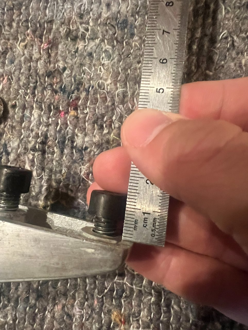

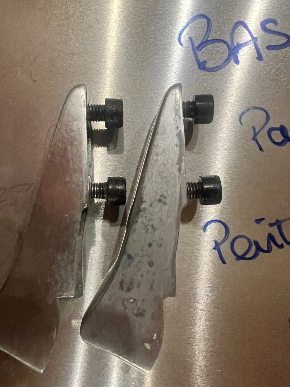

Merci pour tous ces conseils mais je pense que le débat va changer.
Le problème n'est peut-être pas la longueur de la vis vu que ces dernières rentrent à peine dans la charnière.
J'ai fait un essai à côté pour vous montrer, bon déjà je suis contente car une des vis rentrait complètement en biais (peut-être celle qui a forcé avec les trous pas en face?) et ça va mieux mais elles ne rentrent que de quelques mm donc des vis plus longues ne serviraient pas je pense (zut :triste1: )
Est-ce que le problème ne viendrait pas du taraudage des charnières ou du filetage des vis?
Du coup faut-il que je change les vis où est-ce que les 2/3mm de prise peuvent suffir?
Désolée pour ce rebondissement, j'y vais à tâtons...et je visse tout doux mais ça force vite.
Messages : 21332
Quel est la profondeur des trous ?? Sur une charnière récente en ma possession, c'est 8 mm et 15 mm.
Un petit coup de taraud, le N° 3, bien sûr, avec le minimum de chanfrein d'entrée sera p'tet nécessaire.
De toute façon mettre une vis de la longueur correspondant au trou taraudé. Faire l'empilage des épaisseurs pour contrôler la longueur sous tête nécessaire.

LANDERIBA a écrit : mer. 2 oct. 2024 08:59 :hello:
Alors sur les miennes, mesure moyennement précise car fond pas plat, c'est 8/9mm et 10/11mm.
Je vais voir avec mon père s'il me peut "tarauder" ça alors et si j'ai bien compris, mes vis seraient donc un peu trop courtes, il faudrait des 12/15mm?
Messages : 21332
Il faudrait qu'elles prennent le maxi de taraudage dans le Zamac sans en toucher le fond, et avec un bô chanfrein au bout des vis.(pour éviter les filets manquants dû au bout conique du taraud N°3)

LANDERIBA a écrit : mer. 2 oct. 2024 16:11 Il faudrait qu'elles prennent le maxi de taraudage dans le Zamac sans en toucher le fond, et avec un bô chanfrein au bout des vis.(pour éviter les filets manquants dû au bout conique du taraud N°3)
Merci Jean-Pierre pour ces conseils! Je vais montrer ça à monsieur ou à mon père, car là ça dépasse de loin mes compétence :gene3: :hehe:

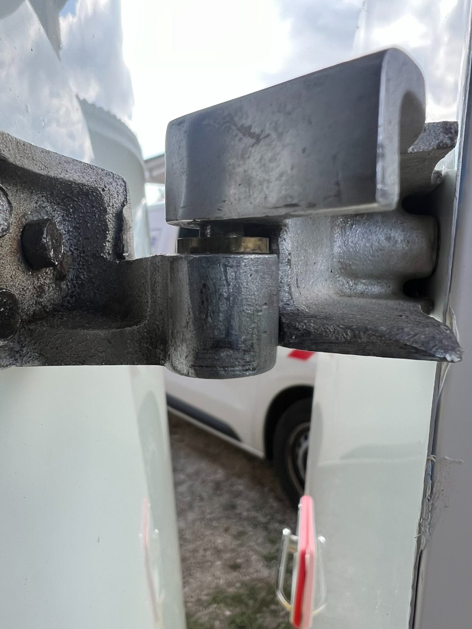

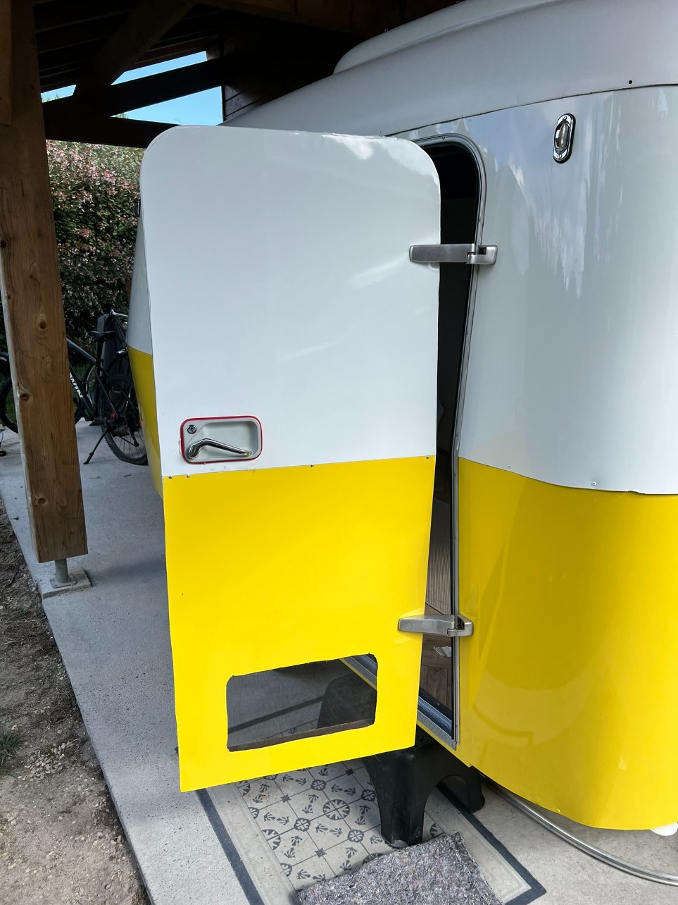

Aujourd'hui j'ai essayé de faire comme Aladin et de frotter la porte de Sunny pour être exhaussée, bon ben ça à marché à moitié, je n'ai eu droit qu'à un voeu sur trois..
La bonne nouvelle: charnières ok

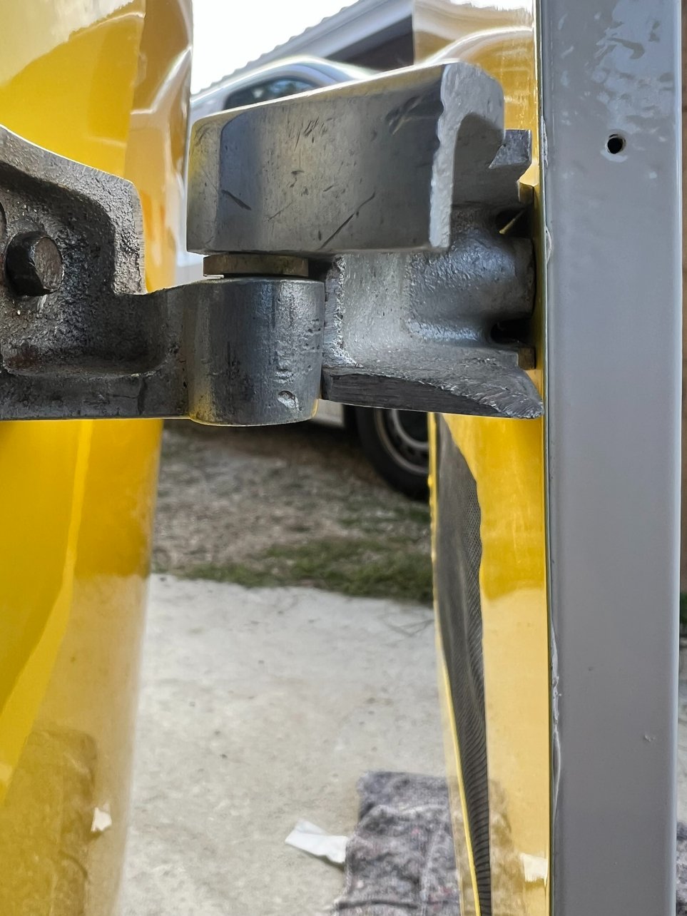

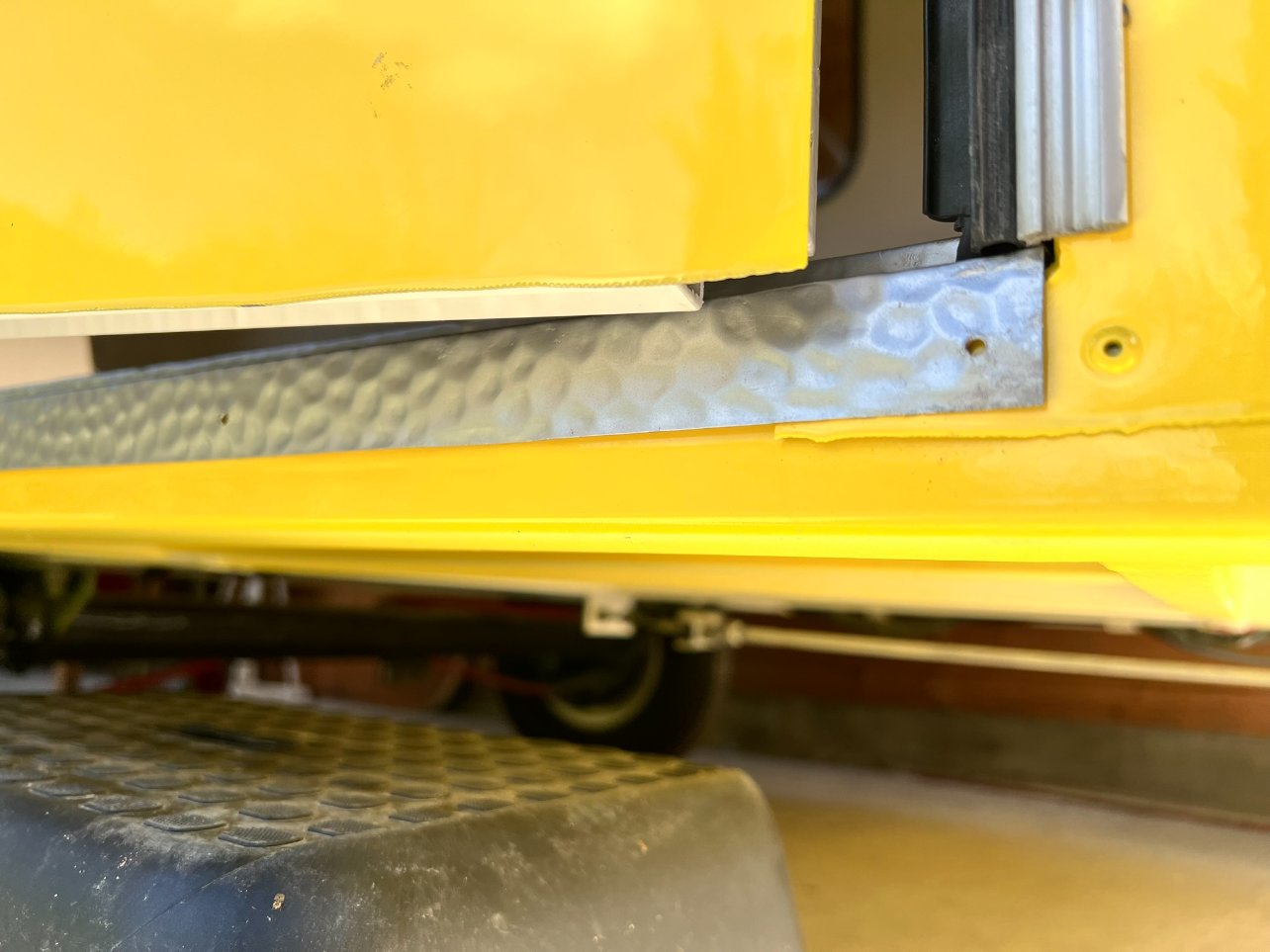

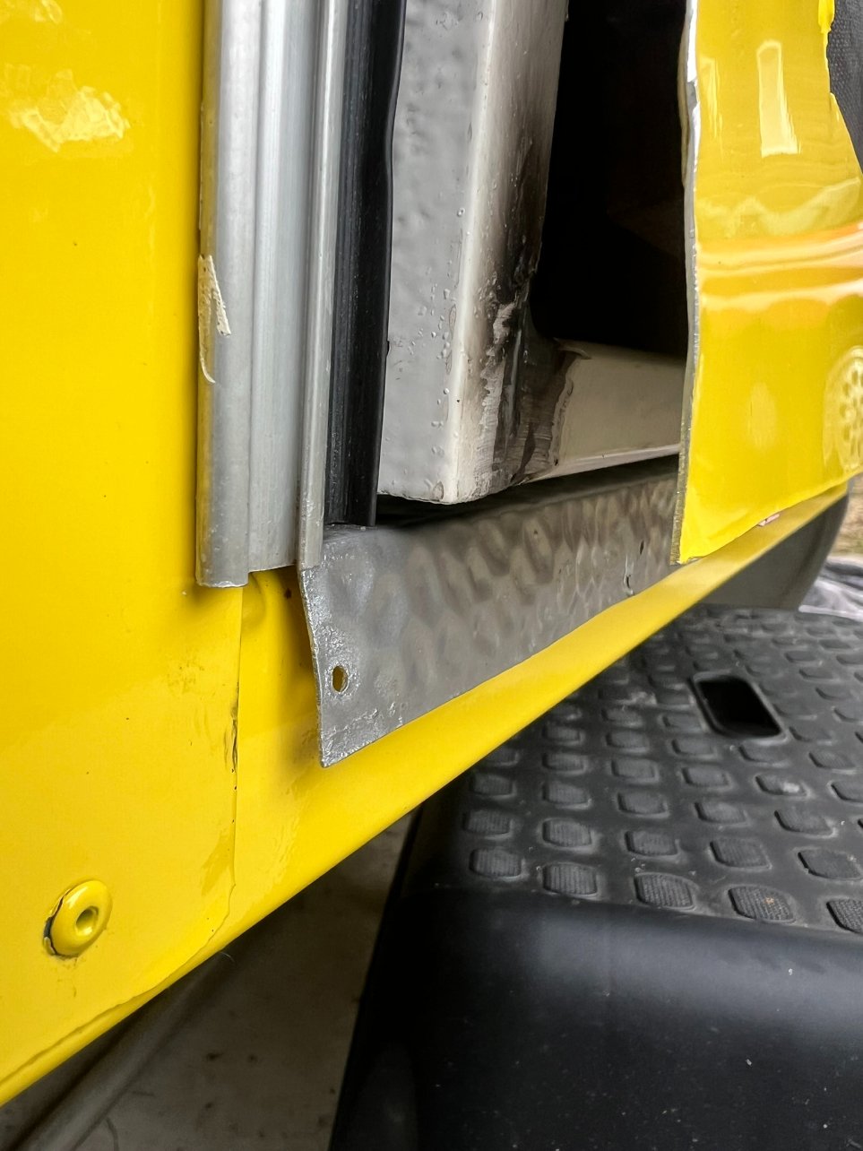

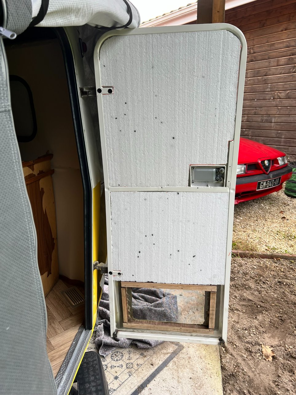

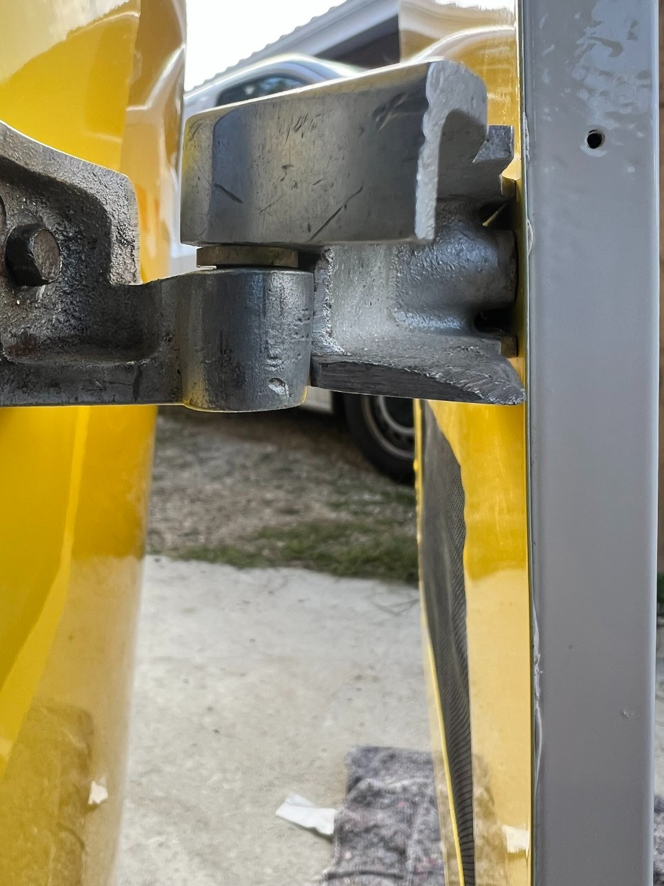

Bon alors c'est un peu hallucinant cette histoire, j'ai limé un peu le trou pour que la vis rentre plus droite, et je me suis dit, "si ça tenait avant avec ces vis et rondelles bizarres, pourquoi pas maintenant?", j'ai revissé, et nickel. Je ne comprends pas pourquoi mon mari avait autant galéré et que ça n'a pas tenu. Seules hypothèses à ce stade: soit j'avais inversé les charnières (là je suis sûre à 100%), soit Sunny voulait que sa maman le fasse :langue3:
Direct je file sur Sunny pour tester la tenue des charnières et bien sûr le passage de la porte (je n'ai pas remis l'encadrement et l'intérieur au cas où ça foire)

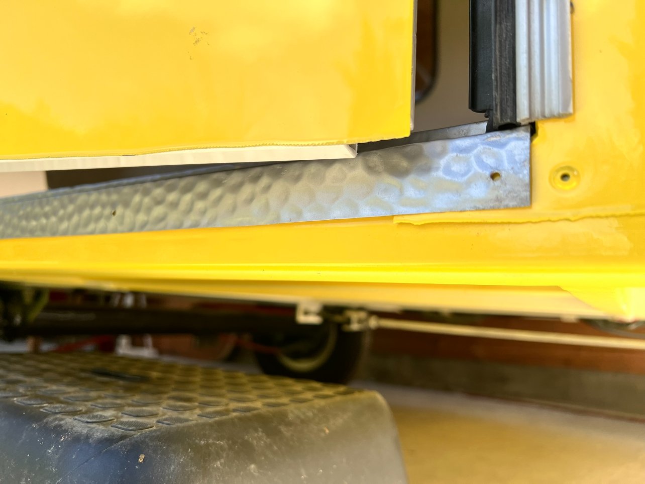

La mauvaise nouvelle: la porte ne ferme pas...
J'étais sur un petit nuage avec mes charnières, je me suis bien cassée la gueule après...

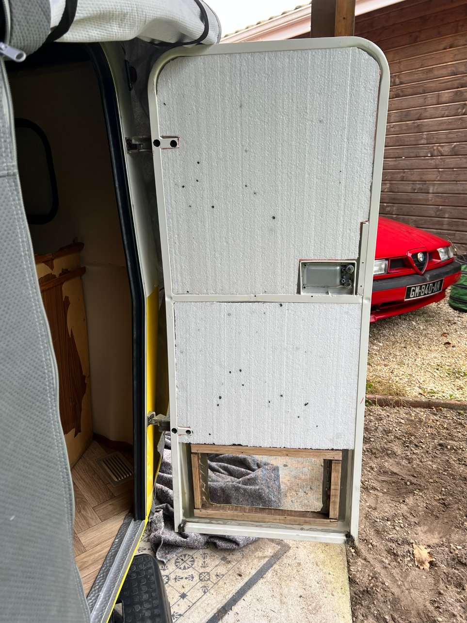

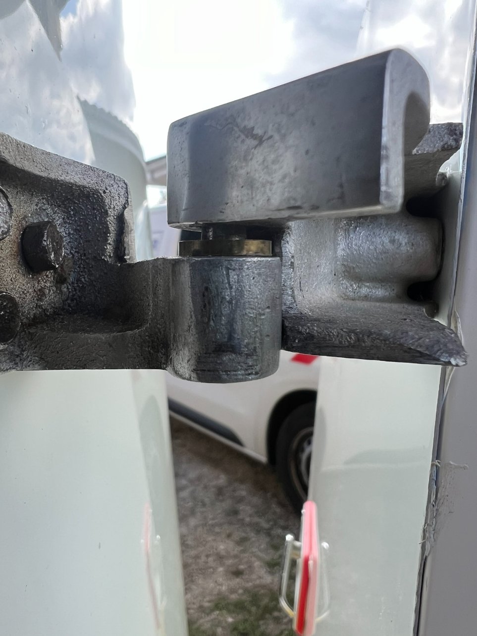

Quand j'ai démonté la porte il y avait une rondelle en haut et pas en bas. J'ai fait des tests et je comprends pourquoi, il faut une rondelle de plus en haut qu'en bas c'est obligé car il y a un écart, voici en photo :
En haut une rondelle est un bel espace:
En bas une rondelle et peu d'espace:
ça étant, faut la fermer... ben ça ne passe pas...

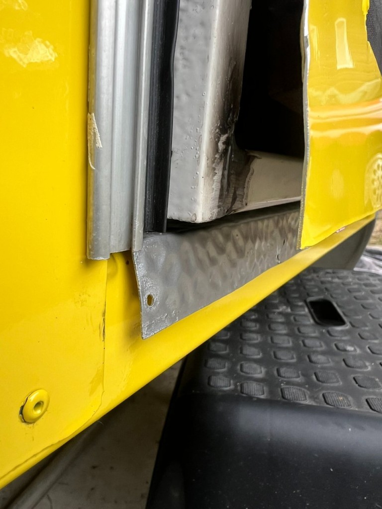

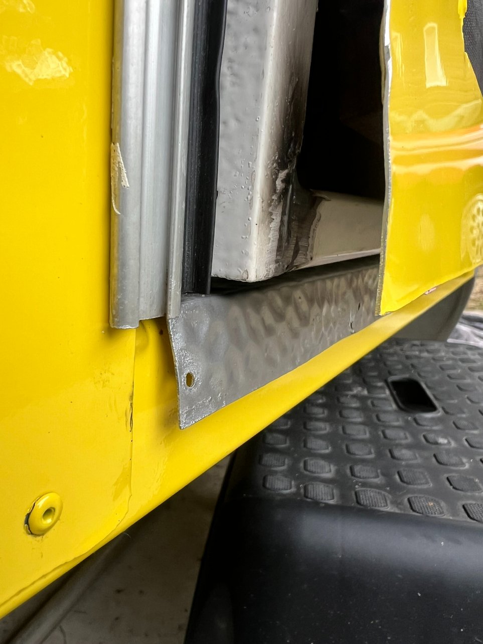

Par rapport à la dernière fois j'ai rajouté le seuil de porte mais il n'est pas très épais et j'ai encore le bas de la porte à mettre, donc j'ai toujours mes 4mm... en image:
Vous allez me prendre pour une radoteuse, mais bon, le bas de la porte a été changé par le soudeur, comme le seuil de porte...
J'ai comme l'impression que le bas doit être un peu moins bas. Je suis sure à 90% que la tôle que j'ai coupé est exactement la même qu'à l'origine et si on regarde on voit que la structure dépasse à un endroit.
Impossible de baisser les bras mais là le moral est dans les chaussettes... faut vraiment que je trouve vite une solution car il faut que je mette vite la porte à la petite. Monsieur a dit "on regarde ensemble ce soir", mais si vous avez des idées, comme toujours, je prends tout... moi je pleure un peu, je range et j'attends ma bière du soir pour réfléchir à deux...

Le léger décalage entre les deux gonds est une technique pour faciliter la mise en place des gonds : on peut enquiller le premier avant d'aligner le second et l'on rattrape le jeux avec une seule rondelle. Je ne sais pas si Eriba utilisait ce système et donc si c'est normal.
Malheureusement, je ne vois pas de solution simple à ton problème. A part couper ton ossature de porte sur les cotés pour diminuer la longueur et assembler en mettant un carré à l'intérieur, je ne vois pas. Mais comme je te l'ai dit, je connais pas le métal donc, d'autre personnes seront bien mieux placées que moi pour te conseiller la dessus. Et puis, haut les cœurs, regarde toute l'expérience que tu gagnes pour la prochaine ;-) . En plus, quand elle sera fini, tu auras une anecdote de plus à raconter :super:
lamenuis
On voit en effet que ton armature dépasse à gauche, mais sur l'autre photo elle touche aussi à droite.
Un coup de disqueuse peut être ...

Bonjour ,
Avez vous essayé de mettre la porte en place sans fixer la charnière sur la caravane, pour s’assurer qu’elle entre bien dans son logement sans problème d’équerrage ?
Après vous pouvez positionner l’autre partie de la charnière sur la caravane et marquer son emplacement avec du ruban adhésif, ça vous donnera une indication de hauteur par rapport aux trous de fixations.
Vous pouvez desserrer légèrement les vis de fixation sur la porte de manière à pouvoir faire jouer les charnières vers le haut ou le bas, et voir si ça suffira pour trouver le bon positionnement de l'autre partie.
Sur ma Puck il n’y a aucune rondelle sur les gonds.

C'est parce qu'elles ont disparu !
A l'origine se sont des rondelles en fibre, comme celles utilisées en plomberie, et elles s"usent à la longue. D'ailleurs si tu regardes bien tu vois que les deux parties frottent l'une sur l'autre ce qui n'est pas normal.

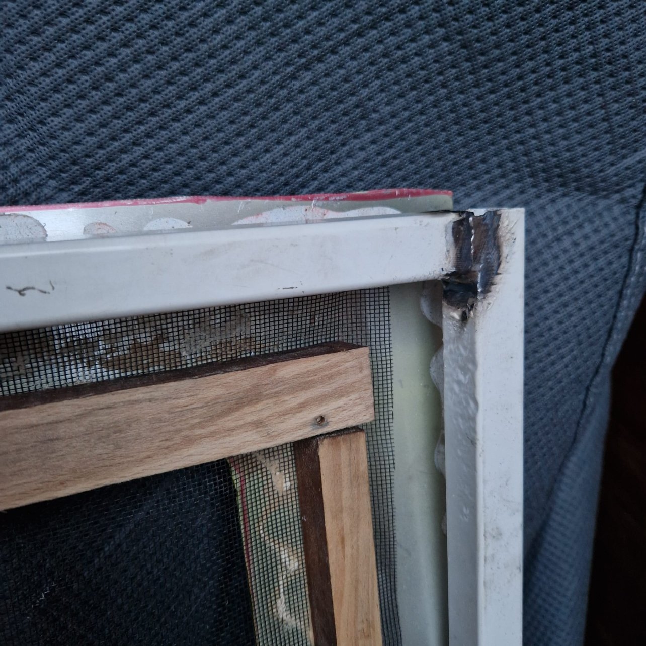

Les charnières fixées sur la caravane sont à leur place d'origine et ne peuvent être bougées (il y a des "calles" avec trous dans la structure où elles sont vissées) idem pour les charnières de la porte (on voit celles de la porte ci-dessous).
Avec une rondelle en haut et pas en bas, c'est nickel, comme le disait Yann, ça aide pour l'enfiler et l'écart est top.
Rajouter une rondelle de plus ne va pas, ça touche toujours...

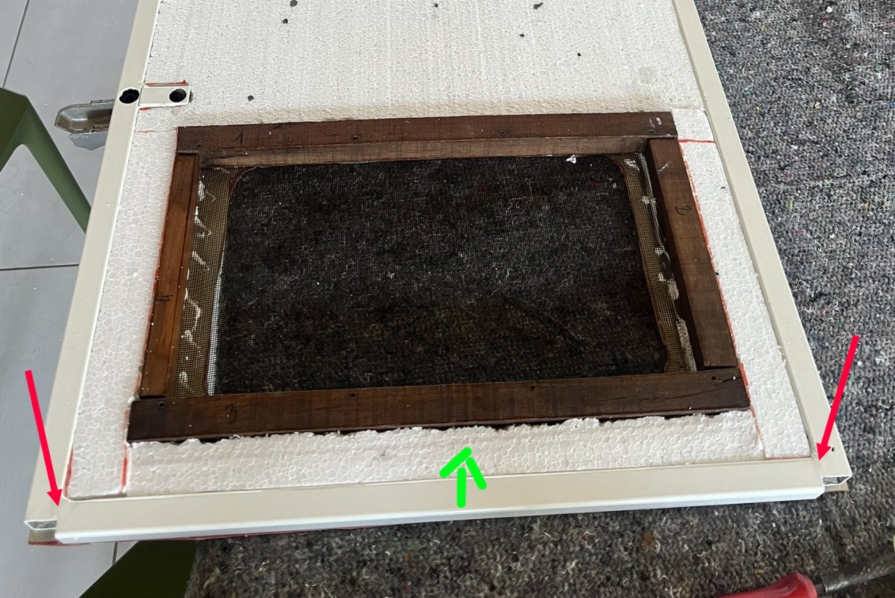

Donc on s'oriente sur ce qui n'est "plus d'origine", bas de porte et structure...

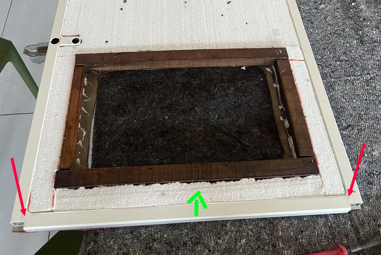

Après un brainstorming à trois, on pense que si le problème vient de la structure de la caravane ben on n'y touchera pas (trop lourd trop intrusif) donc toute modification se fera sur la structure de la porte. Et là, merci à mon papa pour ses lumières, nous n'allons pas couper le bas de la porte comme je l'envisageais (oui Laurent, je voyais aussi arriver la disqueuse) mais plutôt trouver un BON soudeur, dessouder le bas de la structure et le remonter de 7mm et le ressouder. Pour ce faire il faut que je décolle la tôle de la partie basse de la structure (youpi le SIKA colle super bien...) et que mon mari me trouve "le soudeur qui saura".
Sur la photo ci-dessous, au niveau des flèches rouges on va couper et au niveau de la flèche verte, remonter le bas.

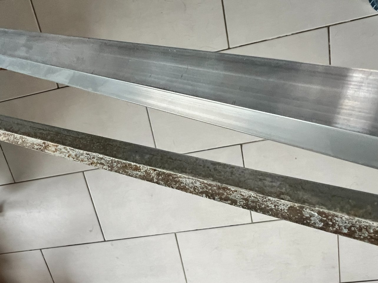

Ensuite je mettrai une nouvelle cornière en bas que j'avais acheté il y a longtemps, elle est plus costaud et monte plus haut sur la porte; l'ancienne n'étant vraiment plus en forme. La nouvelle épouse parfaitement l'ensemble tôle structure.

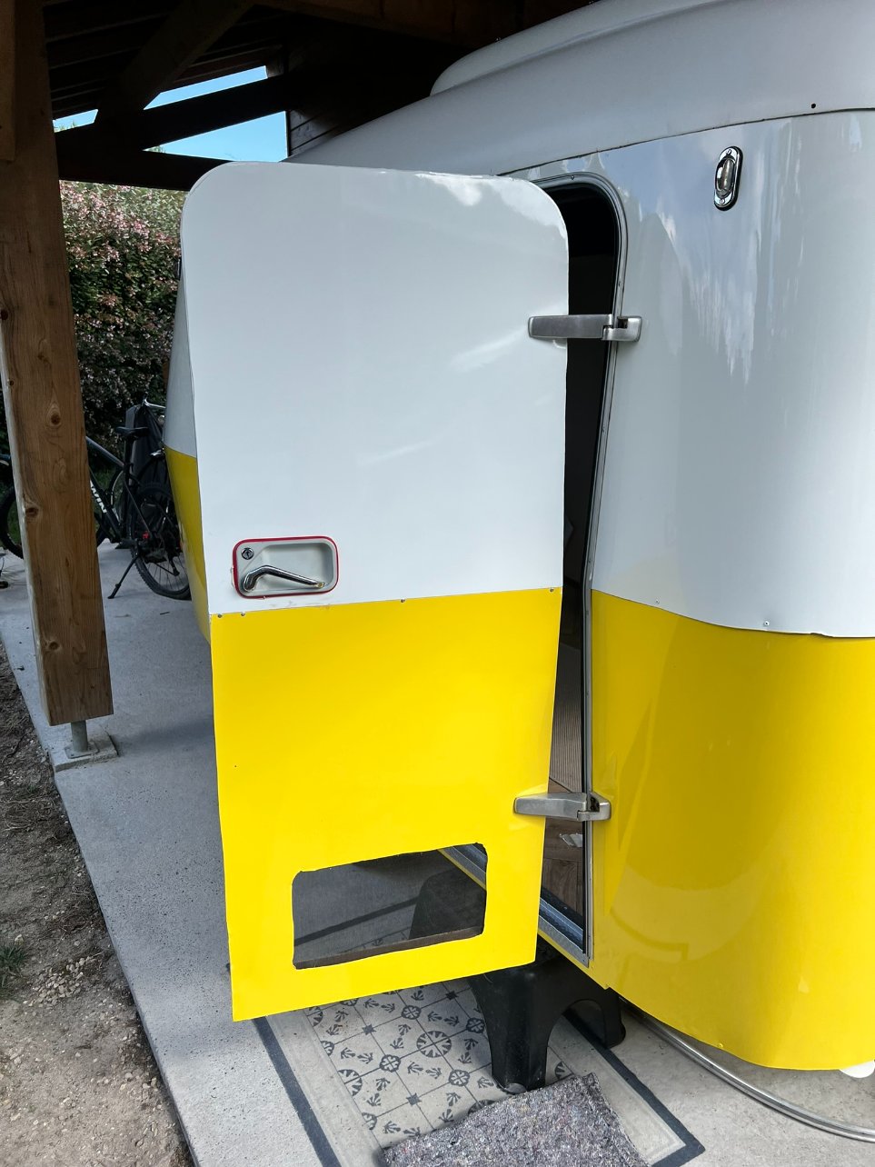

En photo:

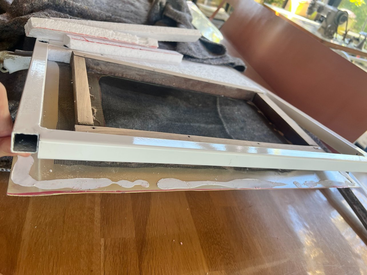

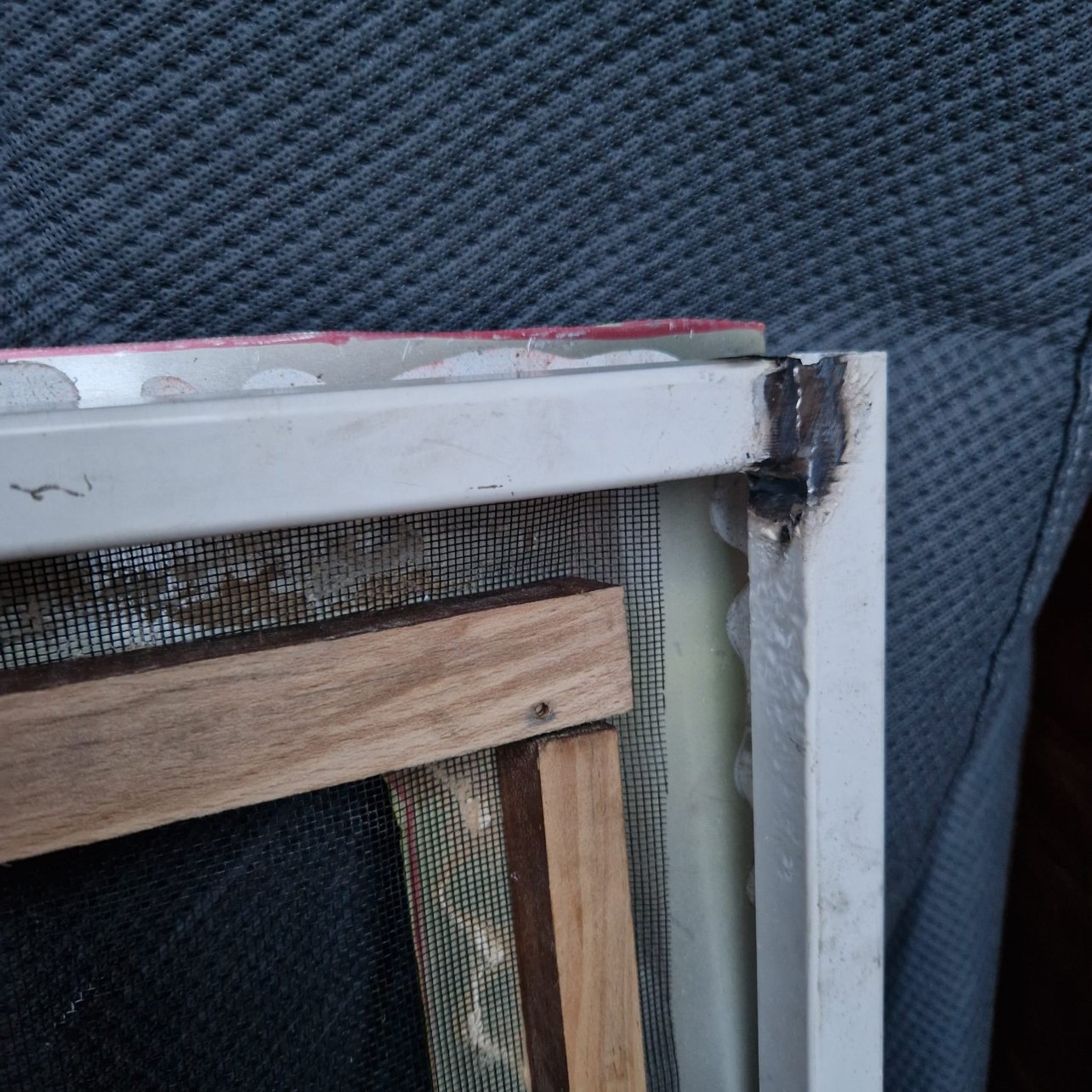

Ben dis donc, elle est bizarre ta porte : sur la mienne, les montants et la traverse sont alignés en bas. Joli coussin, mais n’espère pas nous faire croire que tu vas laisser Sunny toute seule tout l’hiver toute fermée :hehe: :mdr1:
lamenuis
Sunnypuckette
Messages : 870
prénom : Constance
Localisation : Landes
lamenuis a écrit : dim. 6 oct. 2024 23:04 Ben dis donc, elle est bizarre ta porte : sur la mienne, les montants et la traverse sont alignés en bas. Joli coussin, mais n’espère pas nous faire croire que tu vas laisser Sunny toute seule tout l’hiver toute fermée :hehe: :mdr1:
Les montants et la traverse n'étaient pas alignés au démontage, mais en reprenant les photos, j'ai l'impression qu'il y avait moins d'écart. L'écart correspond à la hauteur de la cornière. Est-ce un espace qui permet de faire évacuer l'eau qui pourrait rentrer dans la porte?

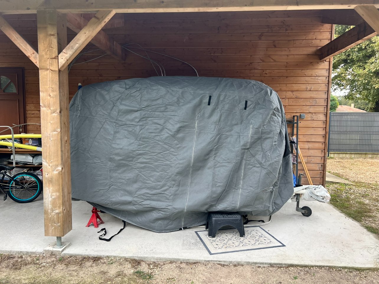

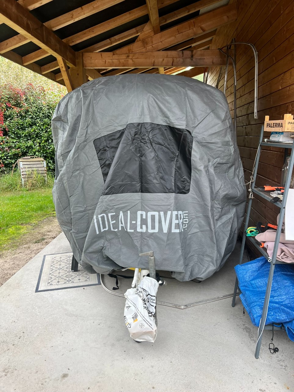

J'espère que vous allez tous bien et qu'il n'y a pas de dégâts chez vous avec le vent et le pluie de ces derniers jours.

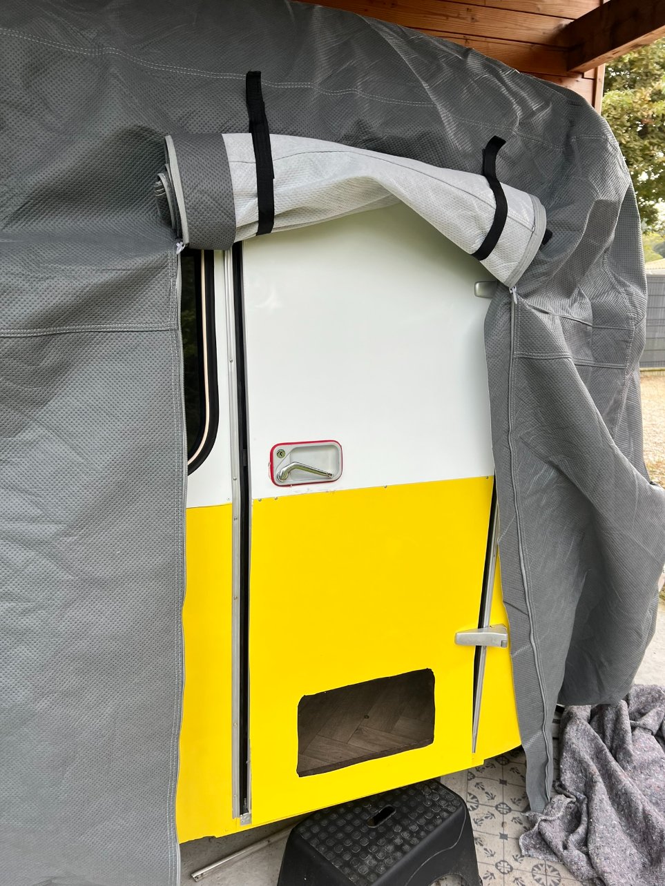

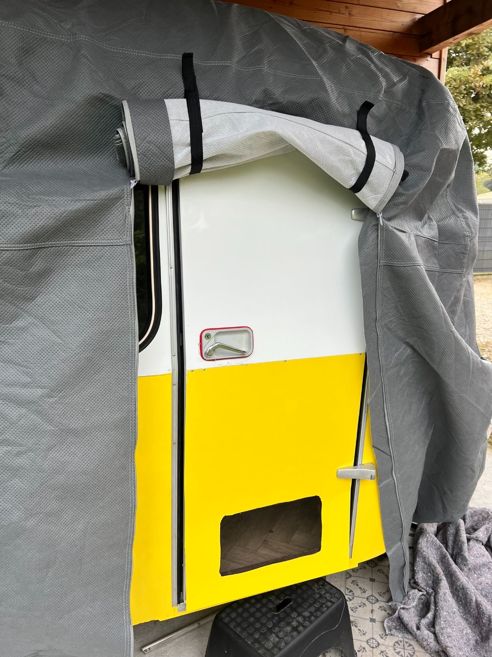

Sunny n'ayant pas encore de porte (soudeur ok), j'en ai marre des saletés qui rentrent avec le vent et surtout le risque pour elle d'être rayée par un projectile.

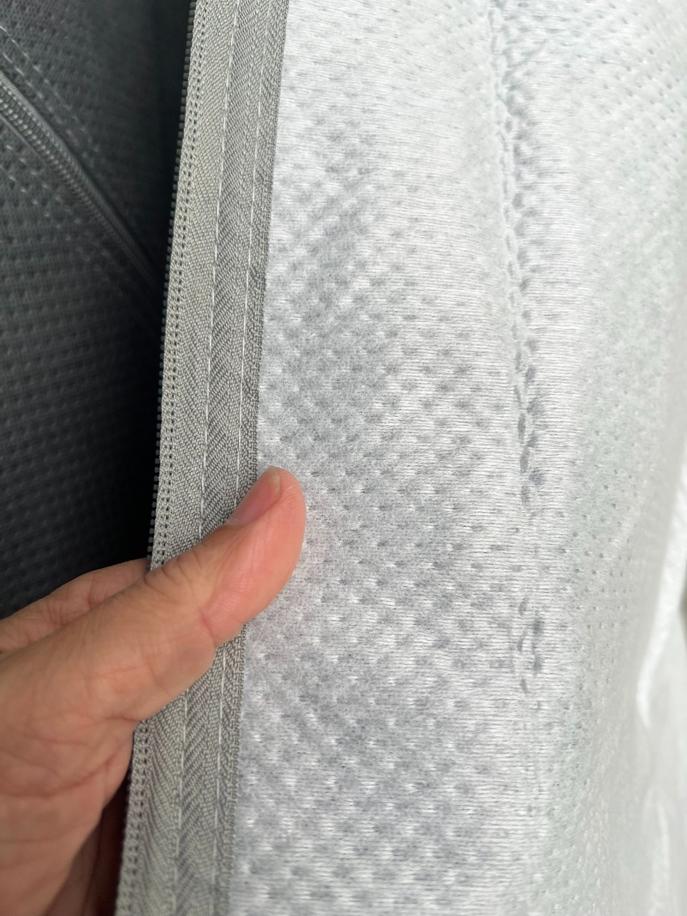

Donc avec mon grand on lui a mis sa petite couverture. J'ai acheté cette housse sur mesure pour Puck mais un peu grande quand même (elle est prévue pour celles qui ont un coffre à gaz), il y a des sangles pour tendre le tout mais je suis un peu gênée par les chandelles. Je vais essayer de réajuster plus tard, sinon, top qualité, très douce et semble solide, les parties des fenêtres avant et arrière laissent passer un peu de lumière et la fermeture éclair permet de rentrer dans la caravane quand la housse est en place. Seul hic, des délais très longs (moi 7 semaines de mémoire) et un prix qui pique un peu. Pour une caravane sous abris c'est vraiment l'idéal pour l'hiver. Bon par contre j'ai pas réussi à y caller les frites de piscine sur le toit, trop de vent :/
Si vous cherchez une housse sur mesure pour votre Eriba: https://www.ideal-cover.com/fr/bache-pr ... -c417.html

Un bardage à ton extension serait super ;-)

Oh oui carrément!... mais avec le grosse caravane, on ne pourrait plus ouvrir la porte :-/ Elle passe à ras les poteaux.
Messages : 1345
:hello: Très bonne idée cette housse de protection.
Pour les frites, tu peux les fixer avec du scotch de peintre qui n’abîmera pas le toit.
Avec un élastique tu ceintures le bas pour éviter l’effet montgolfière avec le vent.

:amen: Merci pour l'astuce des frites, j'irai voir ça dès que le vent se calmera!
Aucun effet montgolfière car la housse a des élastiques intégrés à l'avant et l'arrière (un peu comme des housses de matelas) et 4 sangles qui passent dessous pour tenir les côtés.
Il souffle de grosses rafales et rien ne bouge, la tenue est top!

Bien vu Jean-François, et du coup je pense que si le toit avait été ouvert (bon pour ça faut qu'il soit fixé, le ciel de toit posé....) et ben je pourrai y mettre les frittes puis la housse serait plus tendue!
Bilan de vents violents et de forte pluie, mamie est bien au sec et presque "au chaud", bien vu le sarcophage (j'avais pensé à autre chose mais bon), après le strip-tease de mamie Puck, vous avez eu droit à la momification :mdr3:

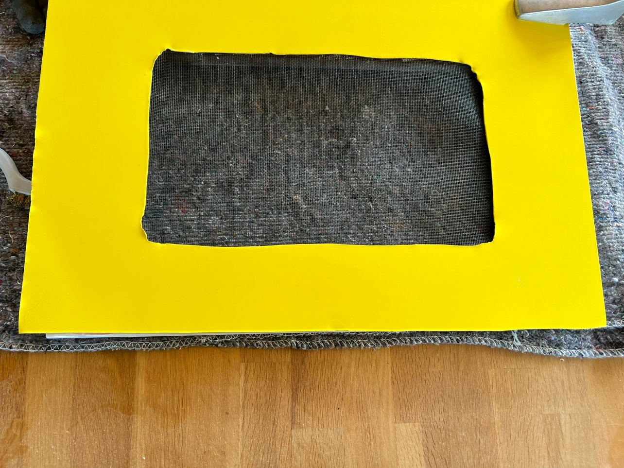

J'avais vu aussi une entreprise qui faisaient des bâches en plastique transparentes qui s'enlèvent ou s'enroulent facilement, je pensais protéger une partie de l'avancée de toit où j'ai mes outils et les vélos mais je sais pas si c'est solide, je m'y pencherai l'année prochaine.
Sans titre 2.jpg (91.61 Kio) Vu 8793 fois

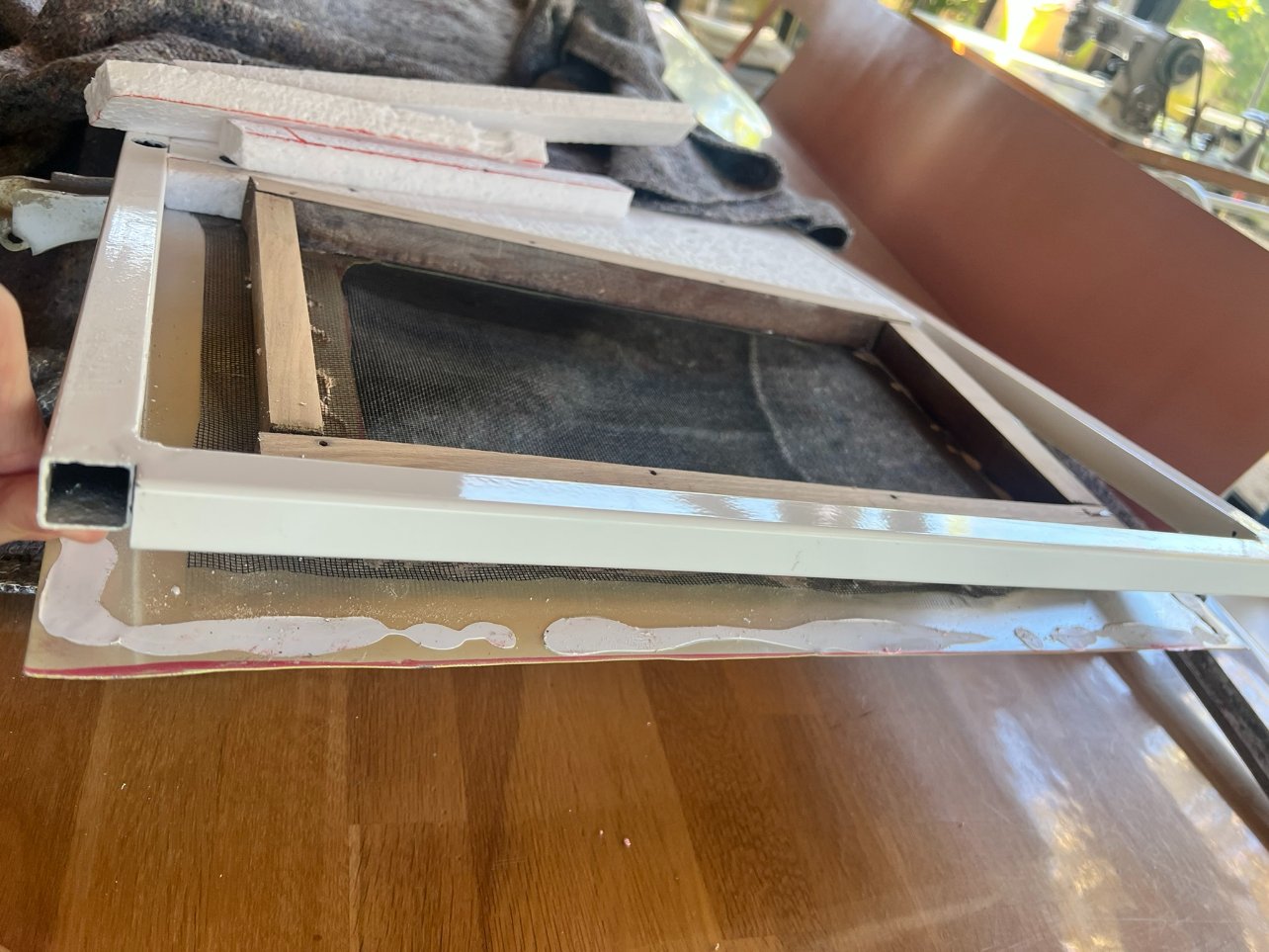

Bonsoir à tous : eriba : ,
Comme annoncé la restauration de Sunny est presque à l'arrêt...presque, mais ça démange... :malin1:
J'ai décollé la tôle alu du bas de la structure de la porte et j'emballe le tout car demain, la porte part chez un nouveau soudeur.
Sa mission: remonter le bas de la structure à une hauteur qui me permettra de fermer (enfin) la porte!
Je croise les doigts que le travail soit bien fait et surtout très proprement car je ne veux pas avoir à changer la tôle.
Sinon je vais essayer de transmettre le virus de la restauration à mon grand et j'ai donc trouvé un nouveau jouet!
Un 1400 de 59, je le pensais très abimé, moteur bloqué, je me suis dit que ça l'occuperait pendant les vacances de noël avec son papy (qui a une grande collection de Solex), bon finalement, moteur pas bloqué et même une petite étincelle pour me faire plaisir!
Moi je me garde le grand nettoyage, et la partie esthétique (je le veux au plus près de l'origine), mais ce sera début 2025 et quand j'aurais bien avancé sur Sunny (objectif: été 2025)

Bonjour à tous, : eriba :
Que c'est long deux semaines à attendre...
Même si je suis hyper occupée en ce moment, savoir ma porte chez le (nouveau) soudeur si longtemps était une torture...
Hier soir, tard, monsieur me rapporte la porte, pour me faire languir un peu, il la met à côté de Sunny donc il a fallu attendre encore jusqu'à ce matin pour la découvrir (un peu comme une gosse... encore un dodo et tu la verras...)
Le soudeur a respecté notre demande, découpe du bas de la porte et la ressouder à sa place.
J'avais au préalable décollé le bas de la tôle.
Voici en image (porte à l'envers, tête en bas)
Et forcement, fallait que j'aille tester dès que possible
J'ouvre donc le sarcophage de mémé et hop:
ELLE FERME!!!!!! :loving: :loving: et ça ne touche pas! Juste assez de place pour mettre l'habillage alu du bas de porte.
Et maintenant faut absolument que je termine cette porte (pour le moral) et j'hiverne mamie jusqu'en janvier pour la reprise des travaux.
Pour les charnières, j'ai laissé une rondelle de Benjamin en haut et rien en bas, c'est nickel (encore merci Benjamin)!
Ce soir, c'est apéro!!!:alcool1:
