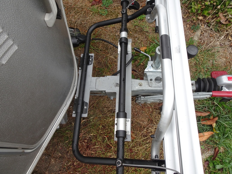

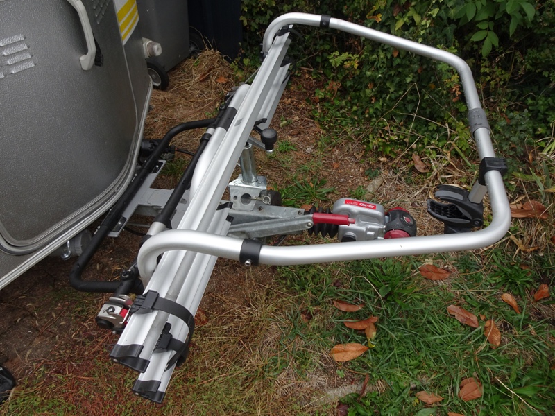

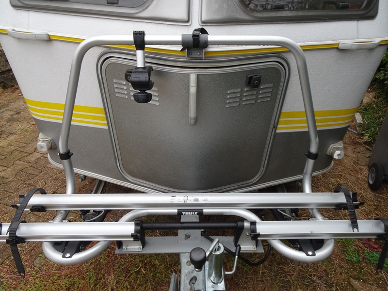

Prix 278.95€. jeu de montage( que j'ai fabriqué!) 145.95€.
En place. Couché. La pièce de fixation que j'ai faite. Voilà

Malgré tout, avec deux vélos de "courses" il ferait l'affaire, il ne bascule pas mais en entrouvrant le coffre ( 10/15 cm) on peut ouvrir et fermer la bouteille de gaz.
/www.thule.com/fr-fr/fr/bike-rack/towbar ... 2-_-970000

Bonjour, je recherche cette pièce, auriez vous les plans de votre montage avec cotes ?Les Comtois a écrit : mer. 3 oct. 2018 15:33Porte vélo pour Eriba Touring chez Movera, pour ta région ( distributeur chez Drôme camping car à Châteauneuf/isère ou Camp-car à Alberville) Ref: 9941185 prévu pour vélos à assistance électrique 30kg par rail. Prévu à partir année de construction 2011, mais je l'ai installé sur la superpuck 98.
En place.
Couché.
Voilà![]()
