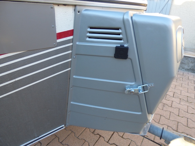

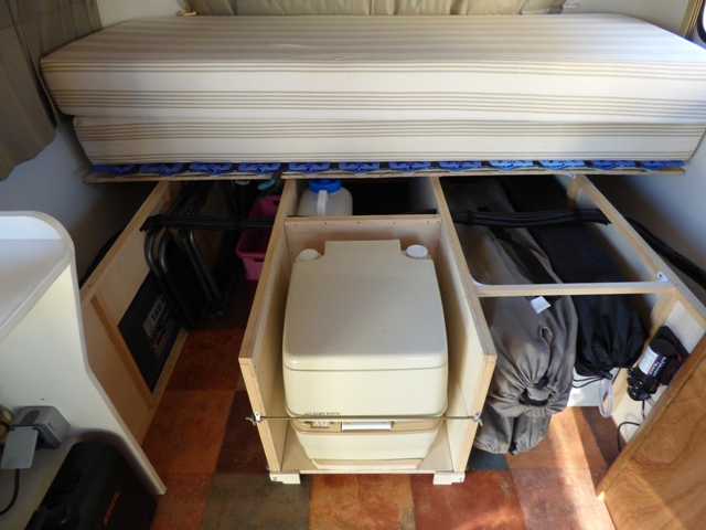

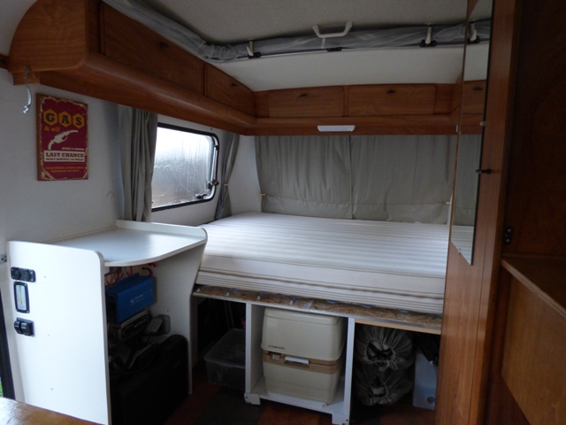

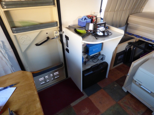

Bonjour, comme je vous l'indiquais, on va partir assez loin et assez longtemps, donc je refais complètement l'intérieur de la caravane avec des modifs plus ou moins importantes. A terme je veux l’électricité (solaire), de l'eau chaude (GPL), et du chauffage (Gas-oil) je vous fais une petite présentation des travaux en vrac.
EXTERIEUR:

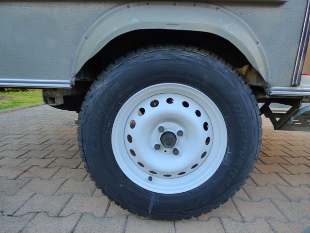

les roues sont passées de 13 pouces en 15 pouces , avec une hauteur de flanc de 80 (195/80R15) + une rehausse avec des cales de 3.5 cm et une découpe des tours d'ailes.... le coffre à gaz, verrouillage modifié et le bouchon de remplissage du GPL la bouteille de gaz ALU INTERIEUR:

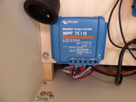

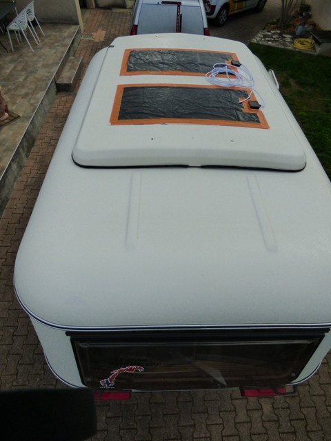

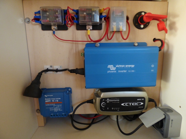

Le tableau électrique provisoire: ce sera du solaire (panneaux souples 150 W moins de 3 kgs) batterie de 140 amp Le petit meuble dédié (élec) sur lequel sera en plus l'ordinateur qui servira entre autre à remplacer la télé le lit permanent avec sommier "FROLI" la deuxième partie sera relevable, un WC (façon tiroir sur roulettes), un réservoir eau 50 litres une petite pompe etc... Voila en gros, je continuerai à vous faire quelques photos, j'attends aussi vos remarques ,vos idées , vos avis , et aussi votre expérience......
EXTERIEUR:

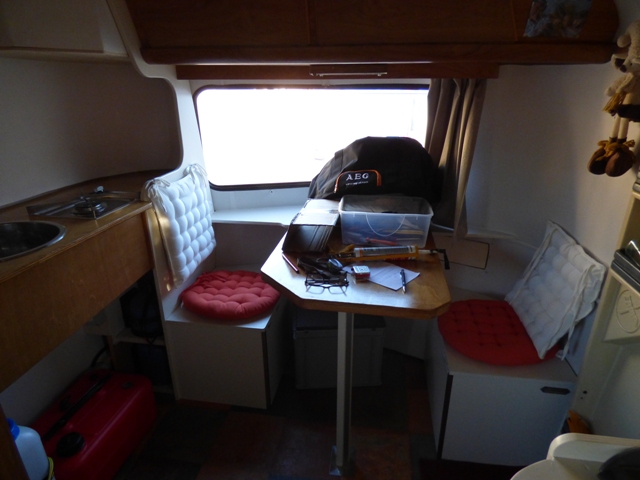

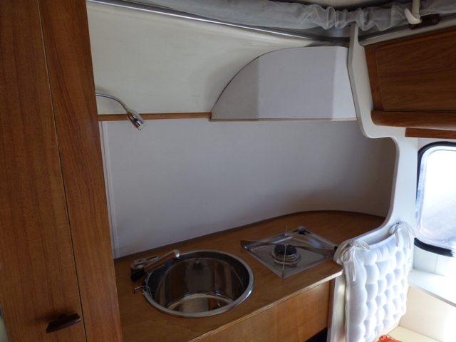

j'oubliais le coin cuisine et repas..
Attention pas de commentaires pour le "bordel"

Je ne dirais qu'un mot , superbement aménagée !
Une petite question quand même tes jantes proviennent de quoi? Cdlt

Vieux.lion: jante en 4x100 d'entraxe en 15 pouces cela correspond en autre au RENAULT Clio 3, mais attention à la charge, j'ai en plus deux roues de secours..

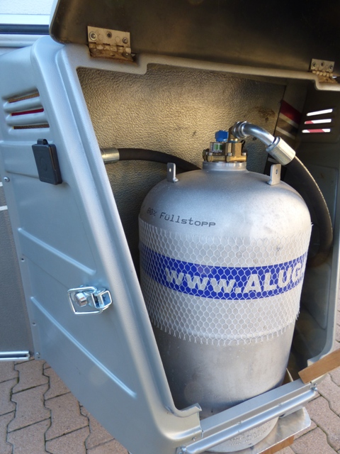

Ton coffre à gaz est il renforcé au niveau de la prise de remplissage ? Par le passé j'avais tenté de me faire installer le GPL et cela m'avait été refusé au motif que le coffre à gaz ne supporterait pas la pression que l'on exerce pour connecter le pistolet. Ta réponse m'intéresse au plus haut point car je n'ai pas renoncé à passer au GPL

partir loin et longtemps, j'ignore la destination mais tracter en tout terrain c'est vite très limité.

Pour DEF28 , on ne fera pas que de la piste sur les environ 16000km de trajet on en fera que 20 a 25% et elles sont relativement carrossables, par contre j'ai pris l'habitude de dégonfler la cara et je déconnecte les amortisseurs, ça change le comportement, ce n'est pas extraordinaire, mais quand même...
(tu te doutes que j'ai ce qu'il faut pour regonfler)

sympa l'idée d'avoir des flancs de pneus plus hauts et pouvoir baisser la pression au cas ou et amélioere l'amortissement.

ça manque un peu de rangement sous et sur la cuisine à mon gout ... on en a jamais assez !
et j'espère que vous allez prévoir des assises plus épaisses pour la dinette , ce genre de galette faut pas y rester 1h ... lol

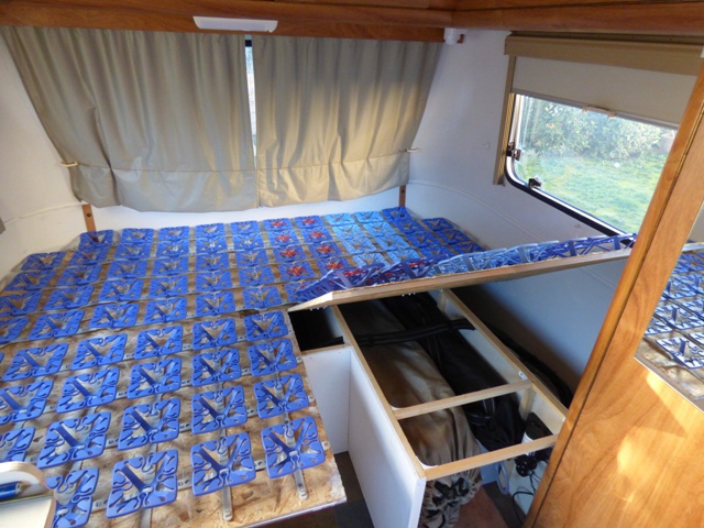

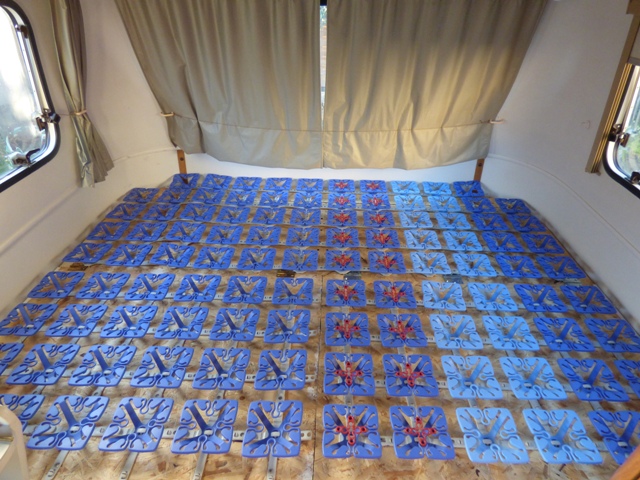

j'ai repris le bricolage , j'ai enfin fini mon lit permanent (reste le système pour tenir les demi-panneaux en l'air)
le sommier "FROLI" laisse un bon passage d'air sous le matelas (3 cm)
- P1020266.JPG (191.03 Kio) Vu 30305 fois
- P1020267.JPG (172.84 Kio) Vu 30305 fois
- P1020268.JPG (137.54 Kio) Vu 30305 fois

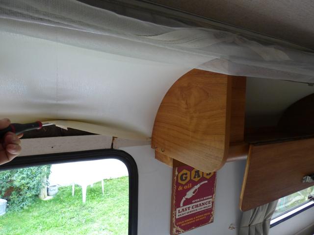

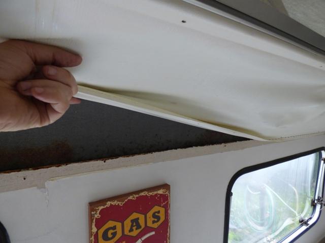

voici enfin les panneaux solaires collés sur le toit, ne soyez pas surpris j'ai juste mis un sac poubelle dessus pour protection.
[img]704d0822119bb4f384eafeab9a3431a2[/img]

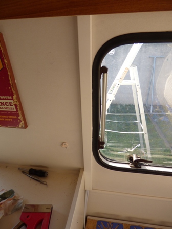

évidement le plus "simple", trouver un passage pour les câbles, donc on dégarnie on dépose et ....... on verra plus tard!!!
- P1020270.JPG (146.08 Kio) Vu 29826 fois

j'ai degarni au dessus de la porte en enlevant la baguette puis j'ai fini par déposer le meuble du haut
- P1020271.JPG (52.74 Kio) Vu 29822 fois
- P1020275.JPG (45.71 Kio) Vu 29822 fois

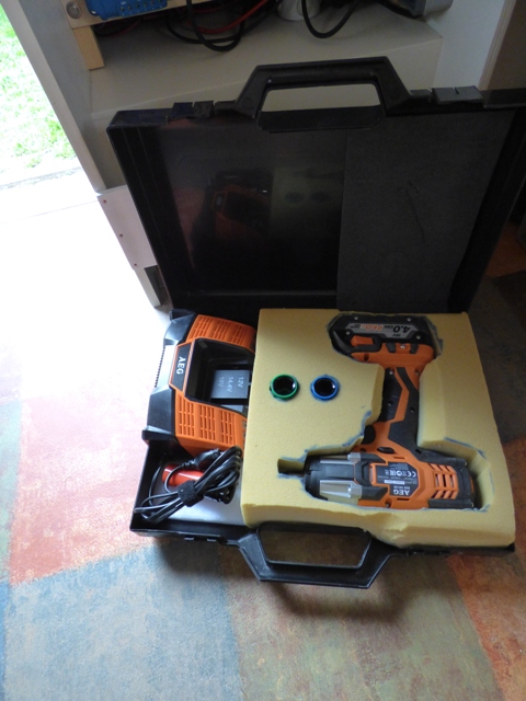

En bas de la partie électrique il y a une petite valise noire, je vous fait découvrir .........
Vous allez me dire oui une clé a choc???? et alors , eh bien elle me sert a démonter mes roues du 4x4 ou de la coquille si je crève bien sur , mais surtout elle me permet de motoriser mes 4 vérins mécanique, j'en avais déjà marre de la manivelle
- P1020272.JPG (148.33 Kio) Vu 29822 fois
- P1020273.JPG (157.44 Kio) Vu 29822 fois

Moi aussi j'en suis venu à la perçeuse pour les verins mais la manivelle est quand même toujours présente et du coup quelques forets dans la boite à trucs ...….cdlt
- Messages : 6828
Re: Préparation de la coquille pour long voyage.....
- Messages : 21399
Pas sûr que les noix et vis des vérins apprécient la clé à chocs,
Je crains que tu te compliques la vie en dégarnissant, il aurait suffit de descendre dans un placard haut, ni vu ni connu, enfin, c'est ce que j'ai fait..... et une fois le toit baissé rien ne dépasse dehors, le presse étoupe est même sous la partie débordante du champignon.

Voila les deux panneaux solaires souples, le toit rabaissé
La même chose mais le toit relevé
La goulotte de descente des câbles
La goulotte fermée
Et voila avec un beau soleil ça marche!!!!!

Propre le montage
