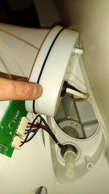

La pompe à eau du réservoir de chasse ne fonctionne plus :rougefaché: . Je me suis d'abord demandé si ce n'était pas le fusible qui était grillé, et comme il est très difficile d'accès j'ai interrogé un technicien N.A. D'après lui il est très rare que ce fusible grille, ce serait plutôt la pompe qui serait H.S. Quelqu'un a-t-il eu ce genre de désagrément? Est-elle difficile à changer? Faut-il faire intervenir un spécialiste?
Il s'agit d'un Thetford sur : eriba : 550 GT de 2007.
Merci pour votre aide.

Bonjour l'ami cycliste ;-) , sors ta pompe trempe là dans du vinaigre blanc essaye de tourner le rotor à la main et rebranche là ( si ce n'est pas déjà fait ?)

Je l'ai fait l'année dernière , la pompe était seulement grippée , un peu de w40 , quelques rotations à la main et c'est reparti . L'accès n'est pas facile , par le côté interrupteur mais faisable , tirer par le tuyau pour faire remonter la pompe . Cdlt

J'ai eu le même problème, j'ai du la remplacer car impossible de la faire repartir après plusieurs traitements. L'accès à la pompe n'est pas facile mais on peut le faire soi-même .

Cela m'est arrivé il y a deux ans, j'ai fait tremper la pompe dans du vinaigre blanc, du WD40 et rien a changé, j'ai dû la changer, il faut prendre une pompe qui sert pour les réservoirs d'eau car la marque Thetford est horriblement chère. Le produit Thetford rose j'ai l'impression qu'il encrasse dans le réservoir la pompe.

Oui il faut démonter toute la platine où il y a la manette, c'est très facile, ça se soulève facilement avec les ongles ou un outil en plastique pour ne pas abimer le plastique. Après il faut tirer sur le tuyau en plastique et au bout il y a la pompe; pour le remontage pas besoin de refaire l’étanchéité la platine se clipse toute seule. Bon travail . :super:

j'ai eu le même problème sur ma 554GT lors de notre première sortie avec cette : eriba : gros dépôts noirs dans la cuvette, puis plus de pompe .. mais la la pompe avait réellement grillé.. entrainant le fusible bien caché dans le logement de la cassette sous la réserve d'eau. Nous avons de ce fait refait entièrement le circuit électrique jusqu’au boitier de raccordement .. Pour ce qui est des dépôts je n'utilise plus depuis longtemps leur produit mais bien le vinaigre blanc, d'abord pour le calcaire mais aussi pour ces vertus désinfectantes.. et pour éviter les problèmes de stagnation, je prépare mon mélange avant de remplir le réservoir, 5 l pour un verre de vinaigre ou sinon j'utilise de l'eau déminéralisée...
