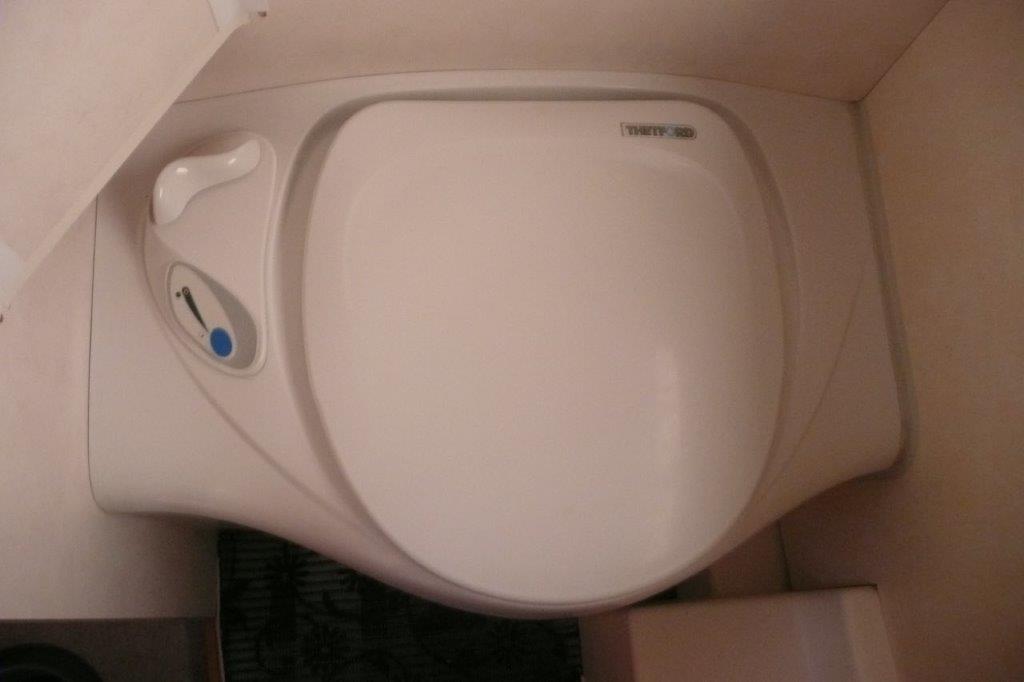

La pompe à eau du réservoir de chasse ne fonctionne plus :rougefaché: . Je me suis d'abord demandé si ce n'était pas le fusible qui était grillé, et comme il est très difficile d'accès j'ai interrogé un technicien N.A. D'après lui il est très rare que ce fusible grille, ce serait plutôt la pompe qui serait H.S. Quelqu'un a-t-il eu ce genre de désagrément? Est-elle difficile à changer? Faut-il faire intervenir un spécialiste?
Il s'agit d'un Thetford sur : eriba : 550 GT de 2007.
Merci pour votre aide.

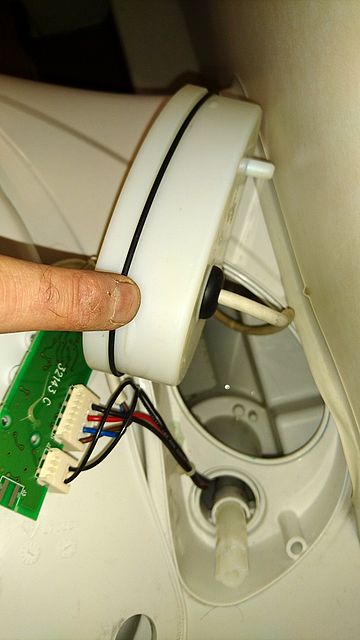

Je l'ai fait l'année dernière , la pompe était seulement grippée , un peu de w40 , quelques rotations à la main et c'est reparti . L'accès n'est pas facile , par le côté interrupteur mais faisable , tirer par le tuyau pour faire remonter la pompe . Cdlt

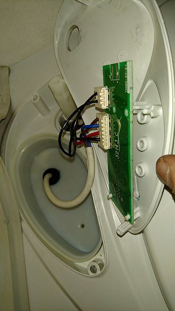

Oui il faut démonter toute la platine où il y a la manette, c'est très facile, ça se soulève facilement avec les ongles ou un outil en plastique pour ne pas abimer le plastique. Après il faut tirer sur le tuyau en plastique et au bout il y a la pompe; pour le remontage pas besoin de refaire l’étanchéité la platine se clipse toute seule. Bon travail . :super:
