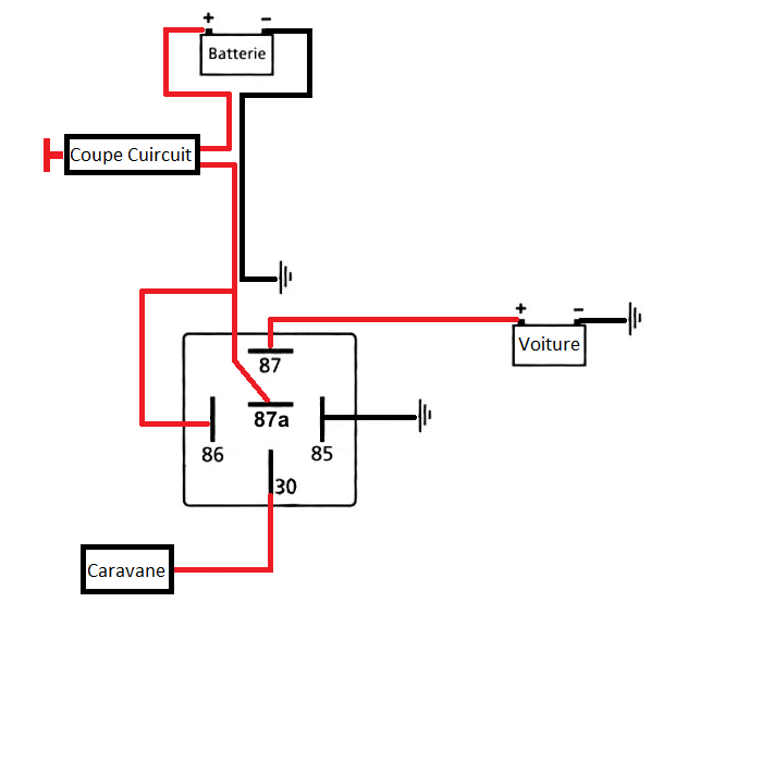

J'ai commencé à faire une mise à jour du circuit électrique 12V. En plus de modifier l'alimentation des pompes j'ai supprimé un câble antenne TV placé à l'avant qui auparavant traversait le plancher et était relié à une prise sous la caravane. Par le trou ainsi libéré j'ai passé le câble provenant de la batterie nouvellement installée dans un coffre avant. Ce câble rejoint le boitier d'origine qui réparti le 12V dans toute la caravane.
Ce montage n'est que provisoire car si je branche la voiture j'aurai le courant de la batterie qui pourrait aller vers la voiture et inversement. Par la suite je compte installer un relais 5 broches qui me permettra de choisir quelle alimentation je préfère, soit batterie interne, soit batterie voiture.
Au plus près de la batterie je vais aussi installer un fusible et un coupe circuit. En plus de ça, comme je n'ai pas de prise 12V et que je n'aime pas faire de trous dans l' : eriba : je suis en train de faire une espèce de boite en bois contenant trois prises 12V qui sera cachée dans un coffre avant.

Les Comtois a écrit ::hello: C'est quoi le système qui empêche les batteries de trop se décharger???
Comme j'utilise la voiture comme source d'alimentation j'ai peur de trop décharger sa batterie et de me retrouver dans l'impossibilité de partir. De plus une décharge trop profonde ça use une batterie.
Pour éviter cela j'ai cherché une solution et j'ai trouvé ça sur un autre forum: http://www.trafic-amenage.com/forum/vie ... hp?t=33739
Le montage qui m’intéresse c'est celui anti-décharge profonde. Le module «Kémo-Némo» M148A effectuera une mesure de la tension et quand elle sera trop basse coupera l'alimentation via un relais que je vais installer dans le boitier de dérivation sous la caravane.
