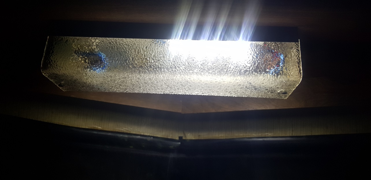

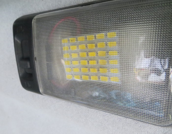

Dans le but de diminuer la consommation électrique de mon : eriba : j'ai installer des LED pour l'éclairage en 12V.
J'aurais pu simplement remplacer les ampoules par des ampoules LED mais je trouve inutile d'éclairer à 360° alors qu'il suffit d'éclairer vers le bas.
L'idée qui m'est venu est donc de réaliser des plaques de led que je collerais au double face dans l'éclairage existant. Je voulais aussi que la modification soit totalement réversible.

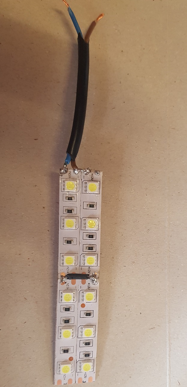

Pour les réaliser j'ai pris comme base du ruban LED et au final ça m'aura coûté moins de 20 centimes par applique.
Voici le matériel que j'ai utilisé:
- du ruban led: https://www.aliexpress.com/item/Free-Sh ... 4c4dRUGIcN
- un fer à souder
- un peu de ruban adhésif isolant
- un peu de carton
- du l'adhésif double face
- des reste de fil électrique
- quelques domino de type "WAGO"

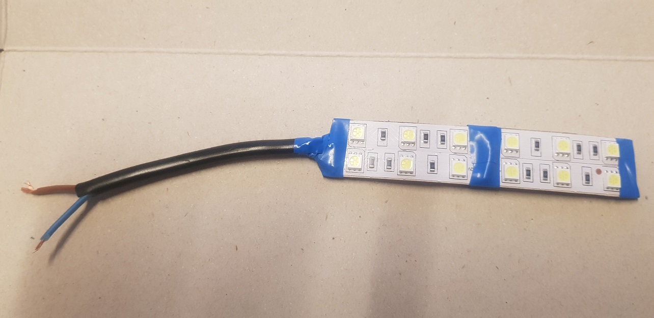

J'ai ensuite découper le ruban LED en petit morceau de 10cm. Deux morceau de ruban sont ensuite collé sur un carré de carton.
Après quelques soudure on obtient des plaquettes de 12 LED d'une puissance d'environ 2.4W (équivalent à une ampoule normale de 21W) :
Une fois bien isolé:

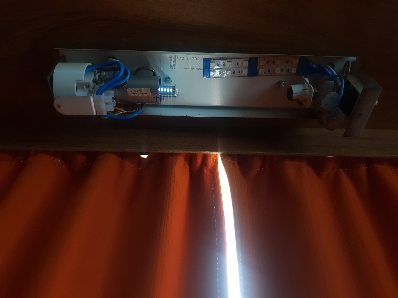

Ensuite il suffit de coller une plaquette par applique, de débrancher la douille de l'ancienne ampoule et de relier les fils ensemble avec les dominos:
L'éclairage me semble suffisant et si j'estime finalement que ça n'éclaire pas assez je peux toujours rajouter une plaquette dans l'applique car il reste de la place.
J'espère juste que ça sera suffisamment solide et que les led n'auront pas une durée de vie trop courte.

Les Comtois a écrit :A la place du carton il est préfèrable d'utiliser de la baguette alu à cause de l'humidité! Mais l'idée est excellente et économique :super:
Le carton c'est juste pour tenir les deux bandes ensemble, j'aurais pu m'en passer mais de cette manière j'ai pu souder tranquillement installé à table et pas dans la caravane.
Si le double face ne tient pas, je remplacerais le carton par de la baguette alu qui sera fixé au boulon qui tient le plafonnier.
Tu as pris blanc chaud je suppute ???
J'ai pris blanc froid (Cold white sur AliExpress), je préfère, je trouve le Warm White trop jaunâtre. Après j'avoue je ne sais pas trop ce qui est mieux ni pourquoi.
J'ai monté deux plaquettes dans le plafonnier avant. Au total j'ai 12W d'éclairage ce qui devrait consommer environ 1A.

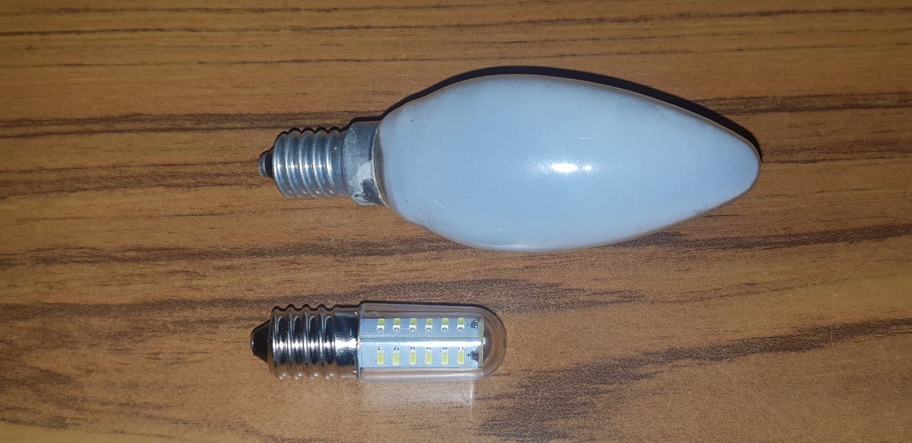

Pour finir sur l'éclairage, après le 12V, j'ai changer les ampoules 220V à incandescence par des ampoules à LED.
J'ai choisis un modèle d'ampoule courte, initialement prévue pour les frigo et d'une puissance de 7W (correspondrait à une ampoule à incandescence de 60W): https://www.aliexpress.com/item/1x-Mini ... 4c4dEHGScO

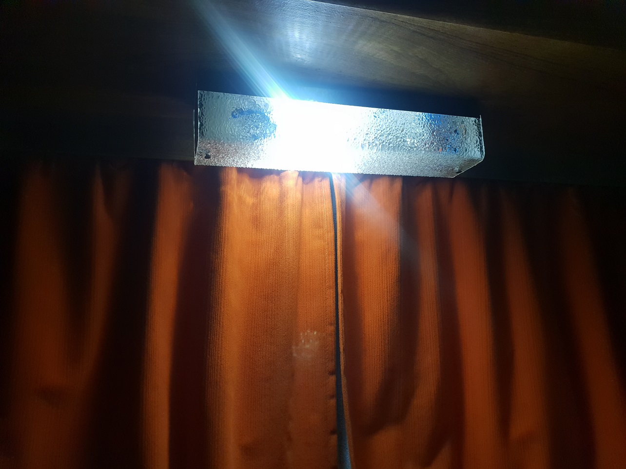

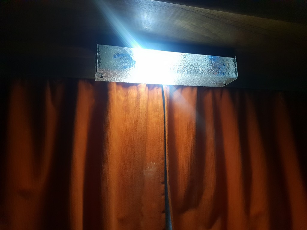

L'éclairage me semble suffisant, on verra à l'usage:
Le passage à l'éclairage LED en 220V ne m'aura coûté que 5€66 pour les 4 ampoules.
Au final mon : eriba : est full LED !

Les Comtois a écrit :je ne vois pas l'intérêt de mettre du 220v à led
J'ai choisi de mettre des ampoules 220V à LED déjà pour gagner un peu de place dans l'applique. Cependant, il s'avère que ce n'était pas vraiment nécessaire, j'ai suffisamment de place.
La principale raison qui m'a fait passer au LED c'est la chaleur dégagée par l'ampoule à incandescence, les ampoules LED ne chauffe visiblement pas et je préfère cela. J'ai vu, sur un autre modèle d'Eriba (une Familia) que l'applique avait souffert de la chaleur dégagée par l'ampoule.

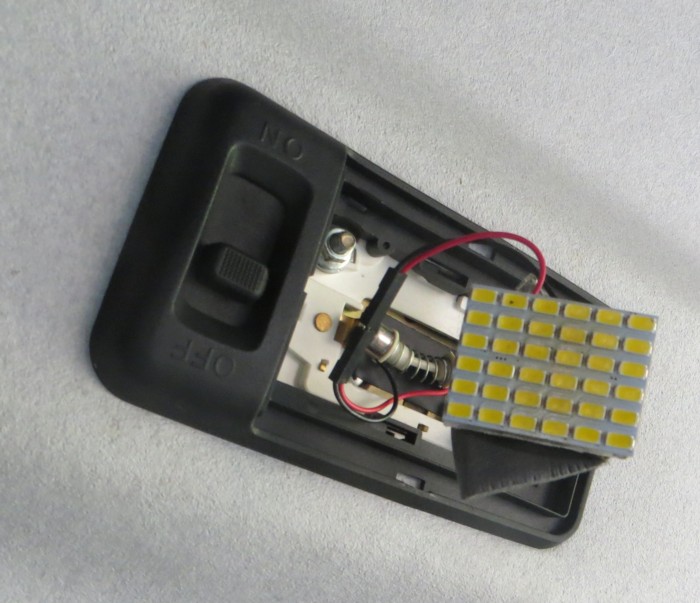

Souvent dans le luminaire il y a de gravé la puissance maxi à utiliser. Effectivement si cette puissance est dépassée, ça chauffe de trop et ça fond !!!
Quant à croire que les LEDs ne chauffent pas, détrompe toi ça chauffe, j'en ai mis partout où je pouvais dans ma voiture et caravane. Et même certaines ampoules comme celles des phares H4 ont au Q un radiateur ou un ventilo pour dissiper la chaleur !!!
Et oui certain ne respecte pas la puissance maxi et après ça fond. J'ai pas vérifié mais je reste convaincu que les led que j'ai installé produiront nettement moins de chaleur. J'ai installé des ampoules de 7W et sur le plafonnier il est écris 25W maximum. D'après internet une ampoule de 7W à led éclaire comme une ampoule de 60W normale.

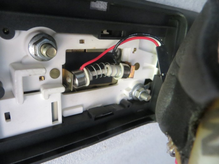

Même une plaquette de LEDs mise dans un plafonnier ça chauffe dur...
Il y a quelques années plus de stop ni de feux rouge à Led ???
Dépose du feu, j'ai retrouvé tout les composants dessoudés (étain) dans le fond du feu !!! Depuis mis d'autres Led et RAS.

Re: Eclairage à LED petit budget
maTTaw a écrit :Ça j'avais compris. Mais quel intérêt de faire l'effort de mettre des LEDs dans le 2 circuits ? pourquoi ne pas utiliser uniquement le circuit 12v + chargeur de batterie ?
Et si ton circuit 12 v tombe en panne comme ça m'est arrivé et bin tu es bien content d'avoir le 220 v en éclairage pour le remplacer..... ;-)
maTTaw
Messages : 371
prénom : Mathieu
Localisation : Nantes
Message non lu par maTTaw »
Tout de suite le cas extrême :hehe:
Messages : 21293
Je ne sais pas comment c'est installé sur ta : eriba : mais dans mon ancienne, j'avais du 12 volts lorsque j'étais raccordé à la voiture, et en camping généralement la prise est ôtée de sur la voiture. Donc sur 240 volts du camping.
Depuis j'ai installé une batterie, qui me sert pour l'éclairage, lorsque je ne prends pas l'EDF du camping et que la voiture n'est pas raccordée, dans ce cas je branche la prise caravane sur un socle (situé sur le timon) et alimenté par le 12 v de la batterie caravane.

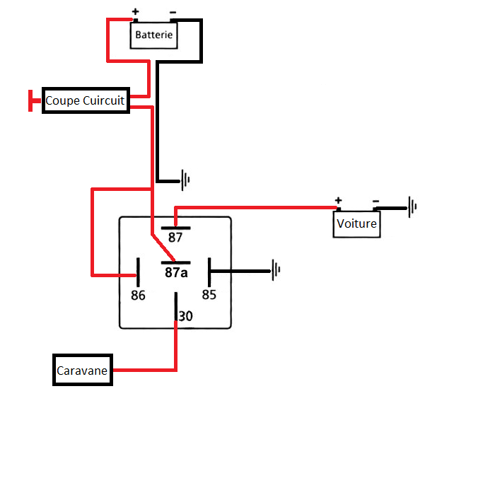

J'ai commencé à faire une mise à jour du circuit électrique 12V. En plus de modifier l'alimentation des pompes j'ai supprimé un câble antenne TV placé à l'avant qui auparavant traversait le plancher et était relié à une prise sous la caravane. Par le trou ainsi libéré j'ai passé le câble provenant de la batterie nouvellement installée dans un coffre avant. Ce câble rejoint le boitier d'origine qui réparti le 12V dans toute la caravane.
Ce montage n'est que provisoire car si je branche la voiture j'aurai le courant de la batterie qui pourrait aller vers la voiture et inversement. Par la suite je compte installer un relais 5 broches qui me permettra de choisir quelle alimentation je préfère, soit batterie interne, soit batterie voiture.
Au plus près de la batterie je vais aussi installer un fusible et un coupe circuit. En plus de ça, comme je n'ai pas de prise 12V et que je n'aime pas faire de trous dans l' : eriba : je suis en train de faire une espèce de boite en bois contenant trois prises 12V qui sera cachée dans un coffre avant.

:hello: C'est quoi le système qui empêche les batteries de trop se décharger???
Un tandem avec des dynamos ?
julienv26
Messages : 298
Modèle de caravane : Triton
prénom : Julien
Les Comtois a écrit ::hello: C'est quoi le système qui empêche les batteries de trop se décharger???
Comme j'utilise la voiture comme source d'alimentation j'ai peur de trop décharger sa batterie et de me retrouver dans l'impossibilité de partir. De plus une décharge trop profonde ça use une batterie.
Pour éviter cela j'ai cherché une solution et j'ai trouvé ça sur un autre forum: http://www.trafic-amenage.com/forum/vie ... hp?t=33739
Le montage qui m’intéresse c'est celui anti-décharge profonde. Le module «Kémo-Némo» M148A effectuera une mesure de la tension et quand elle sera trop basse coupera l'alimentation via un relais que je vais installer dans le boitier de dérivation sous la caravane.

Les 240 volts tiédissent mais les 12 v chauffent, je ne sais pas pourquoi.
J'ai installé dans le Land, sur le plafonnier arrière une plaquette de Leds à la place d'une ampoule navette pour avoir un éclairage puissant en utilisation "bivouac", je fais gaffe de ne pas laisser trop longtemps allumé, le capot transparent devient très chaud. :(
Voilà comment ça se présente
L'ampoule navette est remplacée par une fausse ampoule qui va alimenter la plaquette multi Leds
La plaquette avec ses 36 Leds

LANDERIBA a écrit :Les 240 volts tiédissent mais les 12 v chauffent, je ne sais pas pourquoi.
Souvient toi de tes cours d'élec P=UI ou P= RI 2 ....donc , tu as mis une led bien plus puissante au niveau conso que ta navette d'origine qui ne dépasse pas 5 W en origine (pour une navette) et là tu as mis une 10 watt led ce qui correspond à 60 W ...je me trompe :)
