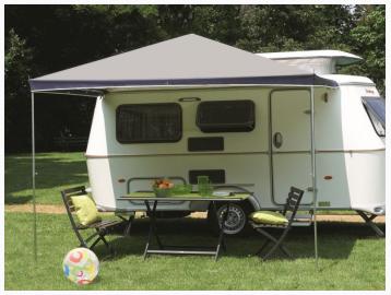

3 types d'auvent pour troll en vente
a) la solette ou abri
solette + joue
abri clairval.jpg (18.92 Kio) Vu 8763 fois
https://www.leboncoin.fr/equipement_car ... 78482.htm/
uniquement solette (demander quelle année et quelle utilisation...)
https://www.leboncoin.fr/equipement_car ... 76795.htm/
b) auvent classique (le plus avec armature fibre)
https://www.leboncoin.fr/equipement_car ... 14681.htm/
un autre classique fibre de verre
https://www.leboncoin.fr/equipement_car ... 48762.htm/
c) auvent gonflable
https://www.leboncoin.fr/equipement_car ... 07457.htm/
d) auvent abridom (existe pour la troll mais ici pour triton non adapté )
https://www.leboncoin.fr/equipement_car ... 39469.htm/
